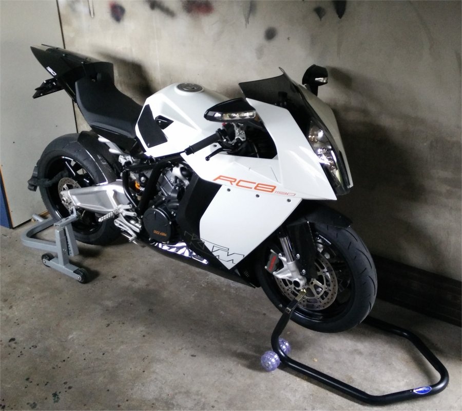

Wat raden jullie aan wat betreft de stand? Zo'n rubberen universal connector of een specifieke connectie met bobbins voor de KTM 125/390 motoren? Wat is het voordeel van die laatste? Moeten de meerprijs van €55 wel waard zijn natuurlijk... O-)
De KTM bobbins hebben een meerprijs van €55? Die van Kawasaki zijn €16,-...?

Bobbins kan je zo duur of goedkoop maken als je zelf wil. Origineel KTM of van een duur merk kost een hele hoop. Je kan ze ook voor 15 euro halen bij iedere motorzaak. Als de draad maar past is alles prima.
Persoonlijk geef ik sterk de voorkeur aan bobbins, simpelweg omdat dit veiliger is. Ze kunnen niet schuiven en de motor staat dan ook echt goed.

Daar zit ook gelijk het deel voor de bok bij, vandaar de prijs. Die bobbins heb ik hier trouwens nog liggen, als ze passen mag je ze hebben.

Secsytime schreef op zondag 13 november 2016 @ 21:44:
Men motor staat binnen verwarmd gestald, is het dan nog nodig om een paddock te gebruiken?
Ik heb de mijne zowel aan de voorkant als achterkant op een paddockstand staan. Maar mijn motor staat ook snel 5 maanden in de stalling. Voor een paar weken heeft het geen nut. Voor langere tijd is het wel beter voor de banden.

PilatuS schreef op zondag 13 november 2016 @ 21:51:
Ik doe het ook omdat de motor minder ruimte inneemt en zodat de standaardveer niet uitrekt.
Dat laatste heb ik zelf verzonnen
Bij mij neemt ie meer ruimte in :P Vooral de paddockstand aan de voorkant steekt nogal ver uit. Ook staat de motor bij een muur. Als ie door de standaard scheef naar de muur staat neemt ie minder ruimte in. Maakt verder niet uit gelukkig. Hij staat daar prima een paar maanden onder wat dekens en helemaal schoon zonder accu. Zodra het weer goed is hoeft alleen de accu er in en banden op druk en rijden maar :)
Staat toch best netjes zo :)

PilatuS schreef op zondag 13 november 2016 @ 22:27:
Wat een prachtige motor is die RC8 ook! Het is dat ik het niet prettig vind rijden, een racer, maar het zijn echt fenomenaal mooie machines.

Secsytime schreef op zondag 13 november 2016 @ 22:43:
Thanks :)
De RC8 is wel de meeste ergonomische racer die er is. Meer beenruimte dan de gemiddelde naked bike en hoe ver je voorover zit valt ook reuze mee. Vooral die beenruimte is voor mijn lengte van 1.98m de reden geweest dat ik deze motor gekocht heb. Geen enkele andere racer en zelfs bijna iedere naked bike heeft meer beenruimte dan deze motor. Ik vind een racer persoonlijk het mooiste wat er is qua motoren en ga ook regelmatig naar het circuit toe. Dan is de RC8 qua ergonomie het beste wat er is.

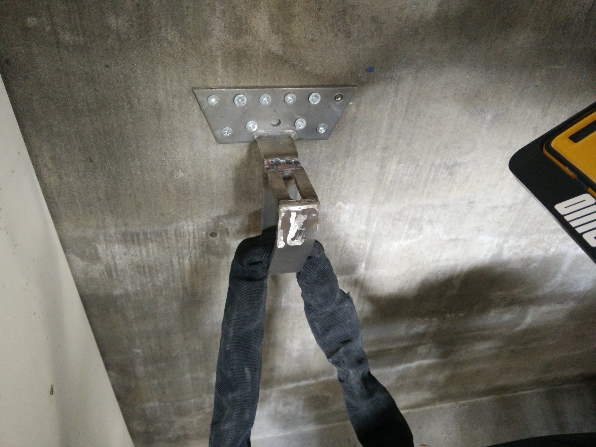

Neem wel een paar chemische ankers, anders trekken ze dat ding zo van de muur af! Maar idd zoiets is wel handig. :)
Kameraad heeft een betonblok ingestort met draadeindes erin, dat gaat ook nergens om. :P

Chemisch anker is een soort 2 componenten kit. Is makkelijk te gebruiken icm kitspuit: gaten boren (net als bij keilbouten) en vol spuiten met die meuk. Daarna beugel ertegenaan, schroeven erdoor en laten staan.
Maar... bij veel muurankers kan je alleen bij de scroeven als er geen ketting doorheen steekt, of wordt er op een ander manier onmogelijk gemaakt dat je het anker loskrijgt. Zelf heb ik de Oxford beugel:
Afbeeldingslocatie: https://www.motorsloten.eu/113-77-large/vloeranker-muuranker-oxford-ground-force.jpg
Hier sla je kogeltjes in de inbussen (die lekker diep liggen, dus je hebt niks aan een griptang), en daarna sla je metalen doppen in de schroefgaten, die komen daardoor flush te liggen met de rest van de beugel. Veel succes ermee! Helaas knippen ze zelfs heel dikke kettingen binnen 2 mins door met een betonschaar (met armen van een meter) :(
Zorgen dat hij hoog genoeg hangt dat de ketting niet op de grond ligt, dan wordt het al een heel stuk moeilijker. :)
Maar idd, dat dus. :)

HTT-Thalan schreef op maandag 14 november 2016 @ 09:12:
Ga binnenkort zo'n ART4 beugel met keilbouten in de muur in de voortuin laten zetten, dan is de kans dat ze hem meenemen toch weer wat kleiner.
Ik heb het onderstaande aan de muur hangen. Het ziet er misschien niet heel sterk uit, maar met alle kracht is er geen beweging in te krijgen.
Afbeeldingslocatie: https://tweakers.net/ext/f/v74bFL26s33rmfYS1DgSKPOt/medium.jpg

  • HTT-Thalan
  • Laatst online: 21:03
HTT-Thalan
PilatuS schreef op maandag 14 november 2016 @ 13:31:
Ik ga voor zoiets:
https://www.motoportbreda.../Motoport/Products/034430
en dat dan in de muur laten verankeren op de meest stevige methode.
Daardoor komt een ART4/5 kettingslot.
(en dan uiteraard, om het af te maken, voortaan het tuinhekje dichtdoen (1 centimeter dik en 80 centimeter hoog hout van de hornbach met een verroeste schuifsluiting en een enigzins verzakt scharnier, dus extra lastig opendoen)
  • noes
noes
gek op benzine.
HTT-Thalan schreef op maandag 14 november 2016 @ 13:39:
Ik ga voor zoiets:
Geld over? :+
Doet hetzelfde en kost niet eens de helft: https://www.slotenspeciaalzaak.nl/sxp-art4-grondanker.html
Zelf heb ik deze, ook wel fijn ding, lekker grote opening voor het ketting slot. Zou wel als advies geven, mocht je deze nemen, om een kunststof of metalen plaatje tegen de muur aan te plakken voor je het anker monteert. De hoes (of hoe zo'n ding ook heet) rond de ketting vindt het schuren langs de muur niet zo fijn : https://www.slotenspeciaa...muuranker-vloeranker.html
Edit: nadeel van zowel die SXP als de Abus ankers: de schroeven zijn, behalve de kogellager in de inbus, niet of nauwelijks beschermd tegen openmaken. Aan de andere kant, zie mijn eerdere rant, ketting blijft zwakke punt.
[ Voor 9% gewijzigd door noes op 14-11-2016 13:58 ]
  • HTT-Thalan
HTT-Thalan
noes schreef op maandag 14 november 2016 @ 13:54:
Geld over? :+
Verrek, daar zit nogal een prijsverschil tussen :o.
Dat anker wat PilatuS laat zien heeft ook maar 'gewoon' bouten in de muur zitten.
Overigens zou ik dat probleem niet moeten hebben als ik het chemisch laat verankeren, toch?
  • PilatuS
Ik ga voor zoiets:
Een nadeel aan een grondanker is dat het slot op de grond ligt. Met een betonschaar is ieder slot binnen 1 minuut door. Als je de betonschaar op de grond kan leggen kan je met je benen druk zetten wat het heel makkelijk maakt. Als het slot in de lucht hangt word het gelijk een heel stuk moeilijker. Daarom heb ik het aan de muur hangen. Er is geen mogelijkeheid om het slot op de grond te krijgen bij mij.
Zie bijvoorbeeld dit filmpje.
Bij mij zitten de bouten inderdaad in de muur alleen zijn alle koppen verpest. Dan kan je ze natuurlijk nog wel los krijgen maar dan moet je ze 1 voor 1 met een slijptol er af halen. Wat ik aan de muur heb hangen is dan ook wel een hobbyprojectje van een paar euro met spullen die over waren.
[ Voor 7% gewijzigd door PilatuS op 14-11-2016 14:07 ]

Als je een niet al te dure speciale motor hebt is redelijke beveiliging meestal wel voldoende. Het is de moeite niet waard een motor van 2.000 euro te stelen die een paar 100 euro opbrengt. Meestal zijn het toch de motoren van 6.000 euro of meer die gejat worden.
Mijn achterom is moeilijk te bereiken (niet onmogelijk, maar het kost makkelijk een kwartier extra om binnen/buiten te komen met zo'n bakbeest, als hij al door de poort past) dus ik had eigenlijk gedacht om dat alleen voor vakanties te overwegen (en dan nog moet hij daar buiten staan want schuur is te klein).
Voor dagelijks stallen (laten we zeggen dat hij om de dag gebruikt gaat worden) wilde ik simpelweg mijn voortuin gebruiken, maar dan dus wel met een stevige beveiliging. En eventueel een camera erop. Ik woon gewoon aan de straat, maar wel met een betegelde voortuin met een houten hek erom.
De motor die ik ga kopen is niet zozeer waardevol qua oud ijzer, maar wel qua zeldzaamheid, dus ik vind het lastig in te schatten of hij jatgevoelig is. Ik weet wel dat er qua auto inbraken weinig voorkomt bij ons in de wijk (het is dan ook een volksbuurtje, iets met eigen nest bevuilen gok ik zo).
  • Aardappel
  • Registratie: Mei 2016
  • Laatst online: 21:30
HTT-Thalan schreef op maandag 14 november 2016 @ 15:16:
Zoiets kan ook, dan weten ze ook niet wat er staat:
Afbeeldingslocatie: http://www.motor-forum.nl/download.php/download_document/752323/542da10498cf2a84fe76a87c5c4b285d
Kun je ook nog mooi een plankje ophangen om je bus kettingvet weg te zetten en een haakje voor je motorhoes.
[ Voor 4% gewijzigd door Aardappel op 14-11-2016 15:30 ]
  • PilatuS
Motoren onder de 2.000 euro worden meestal gejat voor joyriden als ze gejat worden. Om geld aan te verdienen zijn ze gewoon niet interessant voor dieven, die stelen wel een motor waar ze wel wat aan verdienen.
Ik denk dat in jouw geval een grond of muuranker voldoende is. Het hangt sowieso ook wel af van waar je woont. Er zijn plekken waar er veel meer risico is dan op andere plekken. Hier vlak bij mij staat een Honda buiten onder een hoes die nergens aan vast staat. De waarde van de motor schat ik op 3.000 tot 4.000 euro en deze motor staat er al jaren terwijl ie heel makkelijk te jatten is.
  • HTT-Thalan
HTT-Thalan
PilatuS schreef op maandag 14 november 2016 @ 15:30:
Daar ga ik dan in ieder geval mee beginnen, plus een goede verzekering. En een camera op de voortuin met automatische verlichting (ook handig voor die lastige buurtkinderen die nog wel eens ongein willen uithalen).
