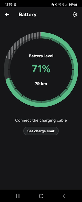

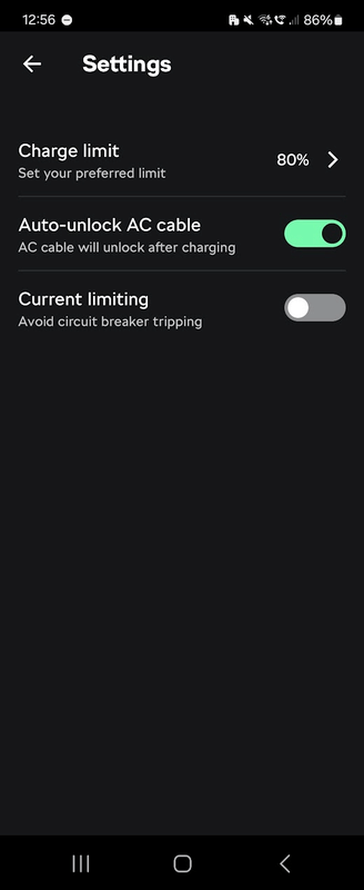

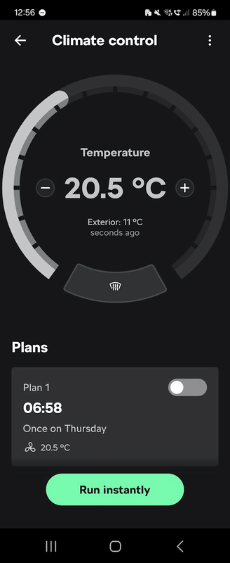

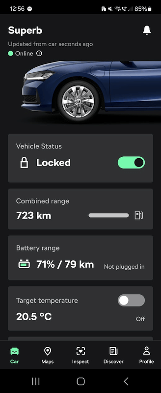

mmm ik heb de (android) mySkoda app..
Afbeeldingslocatie: https://tweakers.net/i/FV-Wvo2DaZazTp7qDDrGTcCmgIE=/x800/filters:strip_exif()/f/image/hxXxtj3IMVsK9aGqDrKbhSds.png?f=fotoalbum_large
Afbeeldingslocatie: https://tweakers.net/i/0G1WdASCbLoTgqnE0T41NOIU_wk=/x800/filters:strip_exif()/f/image/DkBnNv4zjZQ0atLdvuCCBPru.png?f=fotoalbum_large
Afbeeldingslocatie: https://tweakers.net/i/XRyPLQEaqxoIWp0XT-RIAWHhkAI=/x800/filters:strip_exif()/f/image/JJl60TSIDHgYBU3YFUtNKlvy.png?f=fotoalbum_large
Afbeeldingslocatie: https://tweakers.net/i/aZCw2--8knwo9niF3WSjQnGVkxk=/x800/filters:strip_exif()/f/image/SFxBswZ668XrBttRTndrOvg3.png?f=fotoalbum_large
zit wel timer voor de airco in:
Afbeeldingslocatie: https://tweakers.net/i/JT5F3nkwU1YCuYgjU0upiEO_IxY=/x800/filters:strip_exif()/f/image/9NoYjDWWX3dyYlqh7UEE2zGo.png?f=fotoalbum_large

Welk blokje staat er net onder "Target temperature" op het 'Car' scherm (screenshot 2)? Daar staan de schema's bij mij.
EDIT:
Misschien is het wel echt een bizarre beperking van het nieuwe model Superb PHEV btw... Zie: https://www.reddit.com/r/skoda/comments/1rs2tzb/my_skoda_superb_2025_plugin_hybrid_cannot_plan/
en:
https://www.briskoda.net/forums/topic/534497-superb-iv-what-no-scheduled-charging/
WTF...

ToolkiT schreef op woensdag 1 april 2026 @ 22:27:
Weet iemand of er een update komt voor de skoda app voor de Superb?
Mijn Superb heeft namelijk geen timer voor laden... maar ik heb snachts goedkope stroom..
Dus nu plug ik hem zo laat mogelijk in, maar dat is niet perfect aangezien laag tarief pas om 00:30 start en hij dus eerst een poos op hoog tarrief...
Ik kan geen granny chargers vinden (met UK plug) die een timer met schema hebben (alleen een 'timer' waar je elke keer een delayed charge kan instellen, en dat is een pruts oplossing)..
Dus enige optie (behalve een full on charger te kopen, wat overkill is voor een PHEV, zie YouTube: Don't overthink electric car charging (we should be doing it differe... ), is dit: https://toughleads.co.uk/...ns?variant=47233575321922
Maar dat vind ik ook niet super...
Via een update van de Tado app kwam ik apps op het spoor die 'smart charging' bieden op basis van stroomprijzen. Die werken met alle laders (granny, palen, etc.) omdat ze direct met de auto communiceren. Een snel onderzoekje bracht me bij Tado (https://www.tado.com/en/app-services/smart-charging) en Gridio (https://www.gridio.io/nl). Allebei wel met abonnementskosten, maar Tado is nu 6 maanden gratis. Online vind je ook vaak een verwijzing naar Jedlix maar die werkt niet meer sinds mei 2026.
Ik heb persoonlijk nog niet echt noodzaak om dit te gebruiken maar voor mensen die op een dynamisch contract zitten is dit wel mooi. Wellicht heb je er wat aan @ToolkiT!
