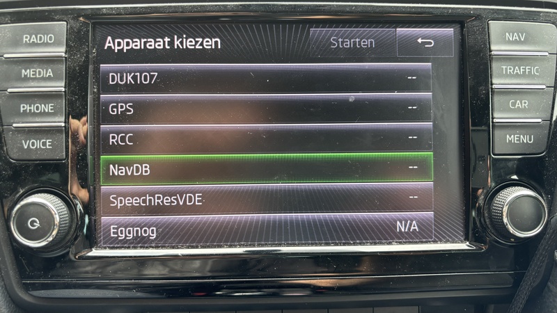

Ik heb de map ieder jaar succesvol kunnen updaten, maar deze keer is het niet goed gegaan.
Ik vermoed dat het SD kaartje niet fris was.
Het updaten naar de 2024 map is gestart, maar blijkbaar niet goed gegaan. Als ik nu de navi start krijg ik:
Een opslagmedium met geldige navigatiegegevens
Meer tekst staat er niet.
Ik heb een nieuwe USB stick gemaakt met de 2024 mals maar hoe kan ik nu een update forceren?
Ik heb geprobeerd om lang op de MENU knop te drukken en dan softwareupdate te kiezen.
Vervolgens kies ik MIB1 navigation database -> Meta Info lezen
Daarna verschijnt er een scherm met achter NavDB - -
Als ik daar op tik staat er overal N/A
Hebben jullie een oplossing?
Is mijn software versie of hardware te oud?
Alvast bedankt!

nietvoorniets schreef op maandag 15 juli 2024 @ 20:53:
Hallo,
Ik heb een Skoda Octavia van april 2014
met een Columbus (mib1) navi en een Canton audiosysteem.
SW Train: MHIG_EU_SK_K1541_1
SW MU: 0390
Softwareversie: 14.19.0_H15.17.1518_HIGH_EU
Alvast bedankt!
Welke kaart heb je proberen te installeren? Als het 2024/2025 is (CW 25 2024, P370) dan gaat die niet werken, vanaf die versie is de ondersteuning gestopt.
Eventueel is er wel nog een recentere MIB1H firmware versie beschikbaar: MHIG_EU_SK_K1552 :+

MK_ schreef op donderdag 18 juli 2024 @ 18:26:
Ik heb de 2024 maps gedownload van het officiële Skoda update portal.
Dat zou moeten werken denk ik?
Ik heb een Canton audio systeem, ik begreep dat je dan niet zomaar een firmware update kan doen?
  • MK_
MK_
Sneller dan het licht :)
nietvoorniets schreef op donderdag 18 juli 2024 @ 19:44:
Ja, 2024 maps zou moeten werken. Dat is normaal gereleased ergens week 45 2023 als ik het juist herinner. Als dat met je VIN er uit komt zou dat goed moeten zijn.
Hoe je verder een force update doet weet ik niet precies. Voor zover ik weet is de "Update" via de functie/menu altijd een "force".
Misschien is er iets niet goed met de download?
Eventueel van de VW portal te halen:
https://vw-maps-cdn.light...aps/P350_N60S5MIBH3_EU.7z
https://navigation-maps.v...aps/P350_N60S5MIBH3_EU.7z
Onze MIB2H met Canton heb ik zonder problemen kunnen updaten. Hoe het zit met MIB1H durf ik niet met zekerheid te zeggen.
Bedankt voor de tips!
Ik heb de firmware succesvol geupdate naar de laatste versie: MHIG_EU_SK_K1552 MU0411
Er stond bij: External amplifier (Bose, Bang&Olufsen) might need dataset after update.
Maar dat is geen Canton.
Maar de navigatie heb ik nog niet werkend gekregen.
Ik heb de alternatieve maps geprobeerd en krijg deze niet geinstalleerd.
Dus: lang op de MENU knop drukken en dan softwareupdate kiezen.
Zie foto's.
Afbeeldingslocatie: https://tweakers.net/i/38YFNsik1LNUYnIbJp-61XV4nL0=/800x/filters:strip_icc():strip_exif()/f/image/nKoRIY2LsTIAHV1uYd6598dr.jpg?f=fotoalbum_large
Afbeeldingslocatie: https://tweakers.net/i/QQ3TFgNYWFSdgiONwswxus17D2w=/800x/filters:strip_icc():strip_exif()/f/image/Ennx4o6kEICB5RF3XFIHXJ4H.jpg?f=fotoalbum_large

Ah, ik update mijn kaarten via een ander menu ... Het normale instellingen menu denk ik. En dan iets van Versie info -> Software updaten.
Maar zo te zien heb je versie 350 er al op staan (vindt hij). Dus een update van 350 naar 350 hoeft niet, dus hij doet niks.
Maar je hebt nu geen kaarten dus als ik het juist begrijp?
Edit: blijkbaar moet er iets vrijgegeven worden?
https://www.skodaforum.nl...in-navigatie.41523/page-3
Rainesh heeft het blijkbaar ooit voor iemand opgelost :9~ (zit hier ook, kan je taggen)
[ Voor 6% gewijzigd door MK_ op 19-07-2024 19:39 ]
  • nietvoorniets
  • Laatst online: 14:03
MK_ schreef op vrijdag 19 juli 2024 @ 19:31:
@MK_ Ik heb mijn kaarten de eerste keer via de updatefunctie van de Navi zelf geupdate.
Hij wil inderdaad niet updaten van 350 naar 350, maar downgraden naar 330 lukt ook niet.
Hij ziet dan wel dat ik van 350 -> 330 wil, maar toont dezelfde schermpjes.
Dus nu heb ik inderdaad geen beschikbare navigatie kaarten meer.
Je link lijkt inderdaad wel enorm op mijn probleem.
Ik wacht wel even rustig af of @Rainesh mijn (eerdere) berichtjes nog leest...

Vanuit de Navi zelf kan ik uiteraard niet meer updaten, die geeft alleen deze foutmeling.
Bedoel je met via reguliere menu een update -->
Lang op de MENU knop drukken en dan softwareupdate kiezen. [USB of SD kaart]

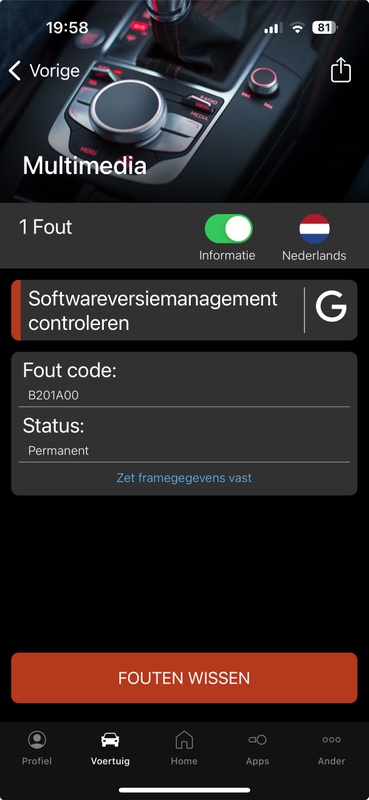

Uitlezen op foutcodes
  • nietvoorniets
Goed idee!
Ik heb een scan gedaan en heb 2 fouten:
1 Dashboard - Geen basis afstelling B201000. Deze zit er al vanaf het begin in.
2 multimedia - checking software version management -
Active fault is present: B201A00
Afbeeldingslocatie: https://tweakers.net/i/TJ6lCKTmMMJzYFFgwz7HKac07L0=/x800/filters:strip_icc():strip_exif()/f/image/imAL5mWECD2HaEV2vsSFjaYa.jpg?f=fotoalbum_large
Uiteraard heb ik fouten wissen geklikt, maar die komt direct terug.

  • Rainesh
  • Laatst online: 04-11 08:56
Rainesh
nietvoorniets schreef op dinsdag 23 juli 2024 @ 20:06:
Goed idee!
Opm: Als ik de navi direct nadat ik het contact aanzet krijg ik kort de map van mijn omgeving te zien en daarna dus de melding dat een opslag medium nodig is.
Ik kan dit denk ik wel fixen voor je. Stuur me een pb met je chassisnummer
