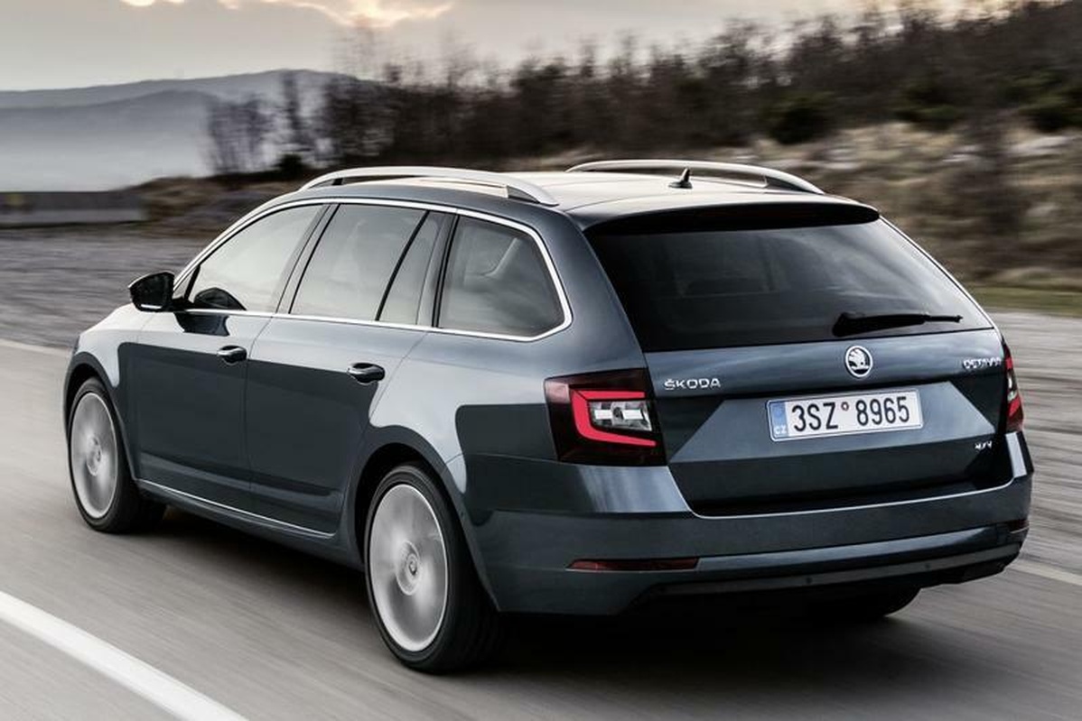

Ik ben al een tijdje op zoek naar een vervangende reflector (bumper linksachter) voor mijn Skoda Octavia Combi Mk3 uit 2018. Dit omdat er een barst zit in de huidige reflector.
Op AliExpress dacht ik de juiste reflector te hebben gevonden, maar blijkbaar is het ontwerp van dit onderdeel rond 2018 (met de facelift) aangepast? Dit is mijn bumper (met het bestelde niet-passende onderdeel)
Afbeeldingslocatie: https://tweakers.net/i/8DoyrDsB18yaBSKo0b5DJpiSCH8=/x800/filters:strip_icc():strip_exif()/f/image/DoqQQy7PGib7p5n2xCQdKkUq.jpg?f=fotoalbum_large

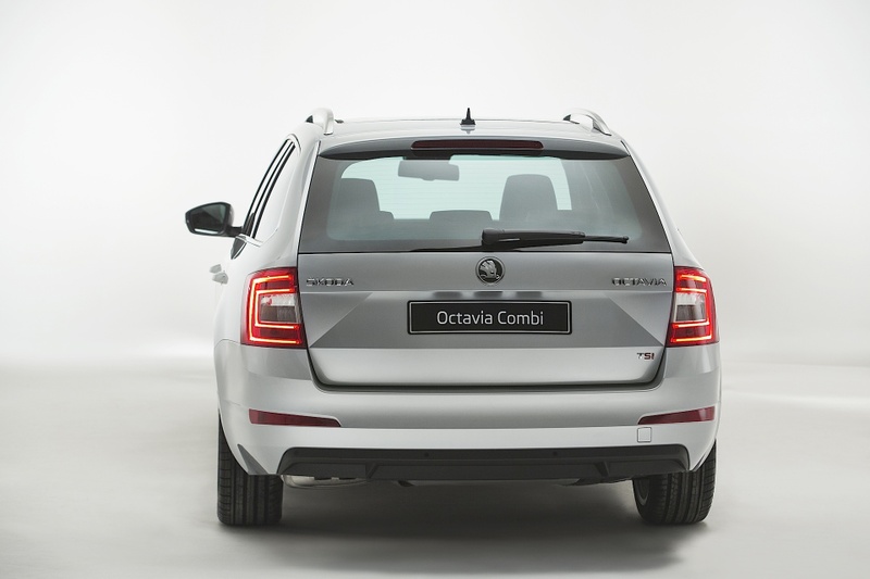

En dit is hoe de bumper er eerst uit zag:
Afbeeldingslocatie: https://tweakers.net/i/jU91uoQFYwih4Tmsg6FudV7iVk8=/800x/filters:strip_icc():strip_exif()/f/image/X8TVGKiEwVrKfzjPgPolhfzM.jpg?f=fotoalbum_large
Het bestelde onderdeel past dus wel op 2017-modellen (en ouder), maar niet op mijn Octavia uit 2018.
Ook op fabrieksfoto’s van het 2018+ model is de nieuwe reflectorvorm te zien:
Afbeeldingslocatie: https://tweakers.net/i/AsKrPMtkrccg9djUQfxQU8ySz74=/full-fit-in/4920x3264/filters:max_bytes(3145728):no_upscale():strip_icc():fill(white):strip_exif()/f/image/kkKlBlmA4b0DgVLl2irVjOQW.jpg?f=user_large
Weet iemand hoe dit zit en welk onderdeel(nummer) ik nodig heb? En belangrijker: waar ik deze kan vinden? Overal waar ik kijk wordt alleen het ‘oude’ ontwerp reflector aangeboden. Zelfs bij het zoeken naar "skoda octavia 2018 rear left reflector". Maar misschien kijk ik ergens overheen :+

Als ik die foto's zie: draai de nieuwe reflector eens om? Lijkt alsof ie dan wel past :)
En anders: ik gok dat er een onderdeel nummer op de oude staat. Bel de dealer of onderdelenlijn voor een nieuwe als je het nummer hebt? Dealer moet idd zo het juiste nummer kunnen geven. Zal de wereld niet kosten verwacht ik :)

Nu ik nog iets beter kijk, is het niet gewoon de verkeerde kant? Dus die voor rechts achter i.p.v. links achter?

Even naar de dealer stappen, daar zoeken ze zo het onderdeelnummer op (indien los beschikbaar), en kun je hem bestellen. Kosten voor dit soort "klein" spul valt vaak reuze mee is mijn ervaring.

Zit ie hier tussen:
http://www.kopacek.com/sc...retezec=Reflector&x=0&y=0
Superskoda/Kopacek is prima in orde, vandaag bestellen is meestal binnen een dikke week bezorgd.
Als je Octavia uit 2018 is, heb je een Octavia 3 Facelift (FL). Even je zoekopdracht daarop aanpassen.
