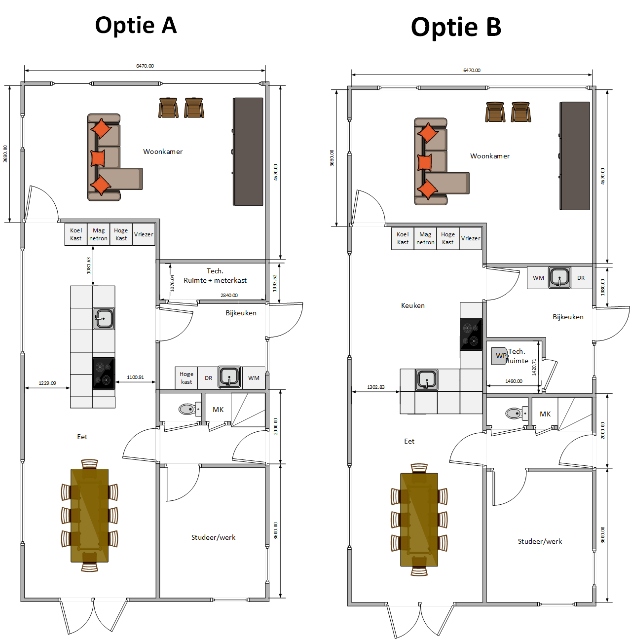

Zoals hier genoemd ga ik binnenkort verhuizen naar een klusproject waar ook een nieuwe keuken in moet komen. De details hoeven we nog lang niet over na te denken, maar de globale indeling is wel handig om alvast helder te krijgen omdat dit gaat bepalen waar deuropeningen, afvoeren, kelderluiken en wateraansluitingen moeten komen...
Na wat schuiven hebben we grofweg twee opties over:
Afbeeldingslocatie: https://tweakers.net/ext/f/OLl4S9Ac92lGnkaOcanVmdxQ/medium.png
Voor de beeldvorming de ruimte op basis van de funda-fotos ("alles kan eruit...")
Keuken to be
Afbeeldingslocatie: https://tweakers.net/ext/f/r9Q7JRkQbtC5EoIwjwsi161K/thumb.jpgAfbeeldingslocatie: https://tweakers.net/ext/f/cUy5e01J87wf3XCUUBZNsa84/thumb.jpgAfbeeldingslocatie: https://tweakers.net/ext/f/vqAyExANEvSvB5EvUHLEm8e9/thumb.jpg
Uitgangspunten/wensen
  • De deuren naar de woonkamer en bijkeuken zijn qua locatie vrij te veranderen.
  • De bijkeuken moeten de wasmachine, droger en technische ruimte in passen.
  • We koken vaak, veel en ook wel voor een wat groter clubje
  • Hoge vriezer koelkast gewenst
  • 100 cm kookplaat + oven
  • Stoomoven/Magnetron
In optie A is er veel werkblad ruimte, maar gevoelsmatig is twee looppaden van bijna 1.20 veel ruimteverlies. In Optie B is dat minder, maar dan is er veel gevoelsmatige loze ruimte in het keuken deel en minder werkblad. Optie B komt mooi uit met de afzuigkap aan de wand (en motor in de technische ruimte...). Optie A raak je een deel van de openheid kwijt als daar een kap moet komen te hangen. We neigen nu naar optie A (stiekem vinden we dit rek ook heel cool), maar ik vraag me af of we niet iets over het hoofd zien of een optie niet hebben overwogen. De locatie van de keuken in het huis staat wel, soort van, vast ;)
[ Voor 17% gewijzigd door deWit op 09-08-2019 12:08 . Reden: Foto huidige staat toegevoegd + bovenindeling eraf ]

@deWit bij Optie A zou je ook een superlang eiland met tafel eraan kunnen nemen al heb je daarvoor eigenlijk iets meer ruimte in de breedte nodig. Wat ik sowieso zou proberen te maken. 1.10m en 1.20m met een tafel en stoelen eromheen is wel krap. Zou je alle wanden niet iets verder aar rechts kunnen krijgen?

Helaas niet, dat is een dragende muur en gezien de voorhuis/achterhuis constructie is die niet makkelijk op te vangen met een balk oid. Het is een beetje een gekke ruimte van 10.30 bij 3.35 meter.

En inductie met afzuiging erin is geen optie?
Dan houd je die openheid en je hebt naar mijn idee werkruimte zat om het eiland.
Mijn voorkeur zou optie A zijn in ieder geval.
  • breagor
  • Laatst online: 08:45
Bij optie A blijf je wel de hele tijd om je eiland heen lopen met de pannen vol water, ik zou wel kijken of de spoelbak niet aan dezelfde kant past als de kookplaat.
Verder vind ik optie A wel mooier.
Ik zou trouwens ook een schuifdeur tussen het eet deel en de studie kamer maken, ben je iets flexibelere met deze ruimte, en houd je indien gewenst ook nog enigszins contact met de rest van het huis vanuit deze ruimte

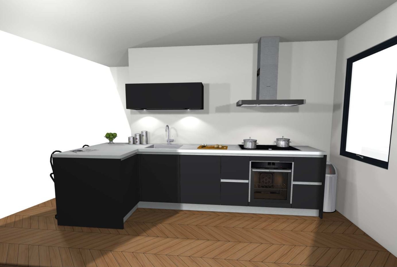

Even een vraag voor de mensen met Siemens apparatuur: ik overweeg een Siemens compacte stoomoven en een Siemens bakoven. De stoomoven heeft een display van 5.7 inch terwijl de bakoven een display heeft van 3.7 inch. De verkoper gaf aan dat dit wellicht stoort. In de folder zag ik staan dat als de apparaten uit staan er weinig verschil is. Heeft iemand hier ervaring mee? Aan de bakoven met 5.7 zit een behoorlijke meerprijs met functies die ik toch niet van plan ben om te gebruiken. En als ze aanstaan kan het me niet zoveel schelen dat ze er anders uitzien want ze staan toch meestal uit.

Ik zou zelf voor optie B gaan. Bij optie A zet je het eiland precies op de plek waar alle looplijnen lopen. Daardoor moet je elke keer om het eiland heen lopen. Daarnaast geeft het gedeelte met spoelbak en dergelijke een mooie afscheiding met de eetkamer waar je wel overheen kijkt. Daardoor blijft het ruimtelijk ogen. Optie A creëert meer een slalomeffect wat op termijn niet ideaal is denk ik.
Dan iets anders: is de locatie van de douchecel in slaapkamer 1 wel zo handig? Lijkt met dat je hier heel veel ruimte mee verliest door een loze hoek te creëren, of lijkt dat maar zo?

Das een goeie suggestie die ik eigenlijk ook al direct had gezien nadat ik het plaatje had geupload. is aangepast.
Die schuifdeur tussen eet en studeer staat op de planning trouwens, maar niet direct.
Goede overweging. Grappig hoe de verdeling ongeveer 50/50 is tussen A en B, wie ik het ook vraag. Voor de indeling boven (heb hem nu er even afgeknipt) zijn we nog aan het stoeien, zie ook hier

  • fabians
  • Laatst online: 25-11 12:08
Zoals velen lees ik al een tijdje mee op dit forum en heb al een behoorlijk stuk terug gelezen n gezocht. Ik ben zelf de zoektocht begonnen naar een keuken voor ons nieuwbouw huis dat half 2021 wordt opgeleverd. We zijn inmiddels wel uit de opstelling (sorry is een foto van een printje) en de kleuren, volledig zwart.
Nu ben ik bij verschillende keukenzaken geweest en eigenlijk overal erg goed geholpen. Nergens hebben ze me geprobeerd te verleiden met tijdelijke acties o.i.d. waar ik hier toch veel over lees. Ik loop alleen tegen de prijzen aan en zou graag de meningen van het forum willen horen of deze realistisch is of niet.
De keuken afgebeeld is een Schuller C2 (volgens de offerte) met onyxzwarte fronten en een plint van 15 cm. Fronten zijn aan de voorzijde gelakt en de zijkanten met kunststof afgewerkt en het blad is Fenixx Bold black 20 mm. De apparatuur (naast de kookplaat) is allemaal Pelgrim omdat ze een mooie mat zwarte lijn hebben.
De opstelling betreft aan de lage zijde 3 kasten van een meter, elk met 2 lades en 1 bestek la. In de middelste kast is een BORA PURE verwerkt met recirculatie.
De hoge zijde is als volgt:
- 2 hoge kasten van 240, 1 met koel/vries combinatie en 1 met combi magnetron en een stoomoven
- onderkast van 60
- ingebouwde vaatwasser
- spoelkast van 80 (i.v.m. beschikbare ruimte) inclusief quooker.
- bovenkasten zijn ook 56 diep en hebben de maten 40-40-60-60 (komt dus overeen met de deuren van de onderkast). Daarmee komt de gecreëerde 'nis'op 185 uit waardoor ik er precies onder pas.
De totaal prijs na onderhandeling komt uit op 17100, inclusief montage. Ik vind het zelf nogal aan de prijs zeker gezien de apparatuur (Pelgrim) en de toch niet heel ingewikkelde opstelling.
Als ik bovenstaande uitreken met keukenkastenfabriek en online apparatuur prijzen kom ik op ca. 5000 voor de kasten, 6500 apparatuur en reken dan voor het fenixx blad 2000.
Ik heb nog de vraag uit staan bij Bruynzeel (verbonden aan het nieuwbouw project) voor een offerte met dezelfde opstelling en apparatuur als hierboven maar dan met Optima (Next huismerk) kasten. Pas als ik die heb kan ik het natuurlijk echt vergelijken maar vond vooral de fronten toch een stuk mooier, rondom gelakt in dezelfde onyxzwarte kleur, de lage plint van 5 cm en het feit dat de korpuskleur donker grijs kan worden. Voorgaande offertes van beide bedrijven met een andere opstelling lagen niet bizar ver uit elkaar (ongeveer 1000). Zou Next het extra geld waard zijn?
https://imgur.com/ueCC9fJ
https://imgur.com/wWnrIBC

@fabians waarom geen U-vorm? Je hebt zo te zien de perfecte ruimte voor een U-vorm.
  • fabians
silmaril8 schreef op vrijdag 9 augustus 2019 @ 23:08:
Helaas kan dat niet omdat het raam tot 70 hoog komt. Geen optie om hem hoger te maken (ook niet om tot de grond te laten lopen). De opstelling is ook deels gebaseerd op waar de punten standaard zitten daar de bouwer niet bereid is deze te verleggen.

Je online prijzen zijn exclusief montage van zo'n 1500 euro en dan is het verschil nog maar 1000 euro volgens mij.
Voor mijn gevoel zou je voor deze prijs wel Siemens-categorie apparatuur moeten kunnen krijgen, maar ik heb eerlijk gezegd geen idee hoe duur dat feniks nu eigenlijk is.
  • fabians
@PaT Sorry prijs voor de kasten heb ik op 5000 berekend, verkeerd ingetikt. Dan kom je op 2000 verschil in prijs. Daarbij zijn de fronten van de keukenkastenfabriek geloof ik wel rondom gelakt.. Fenixx heb ik bij B&K voorbij zien komen op het scherm voor 2000 euro voor onze opstelling. Heb hier geen aparte offerte meer online voor opgevraagd dus ben hier dan maar van uit gegaan.

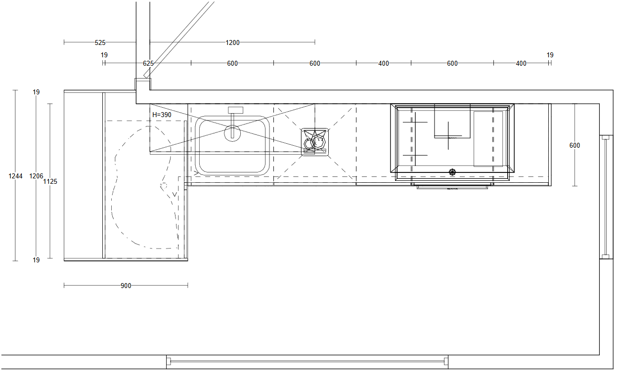

Wat een ontzettend handig topic is dit! Onze woning wordt medio 2021 opgeleverd maar we moeten nu al over de keuken nadenken. Daar kun je je hersens prima over pijnigen..
Onze ideeen tot dusver, in voorbereiding op een eerste gesprek volgende wek met de keukenleverancier via bouwer met sigaar-uit-eigen-doos lokkertje:
- keuken met (schier)eiland, liefst met barretje, en ruimte overhouden voor een grote keukentafel
- er zit een deur in de keuken naar een bijkeuken van 2,80x2,80m, hierin willen we een simpele bijkeuken opstelling (Schuller of ikea) waardoor we minder bergruimte in de keuken zelf nodig hebben
- basic apparatuur van een goed merk (Miele, Siemens, Novy, Bora), met als enige uitzondering wellicht stoomoven
- hoogglans met marmer of graniet/natuursteen-look composiet of keramiek dun blad
- het hogere segment vinden we echt een stuk mooier: de Siematic Classic en Pure lijnen, Bulthaup.. maar met het hoog op budget zullen we wel bij Next125 of Schuller C3 uitkomen, wat we ook best mooi vinden (maar duidelijk minder dan Siematic -je betaalt hier niet alleen voor het merk, ook voor het design, zo blijkt)
Kwa layout zijn dit de belangrijkste opties tot nu toe (sorry, geen sketchup maar ikea keukenplanner):
Optie 1: kleiner eiland dat door de openslaande deuren en ramen aan de achterkant de tuin in kijkt
Afbeeldingslocatie: https://i.imgur.com/KmZ2XND.jpg?1
Optie 2: (veel) groter eiland wat deels uitkijkt over de eettafel en deels over de zijtuin door de twee verdiepingshoge ramen linksonder. Eiland zou tegen de muur onder geschoven kunnen worden waardoor je een soort schiereiland effect krijgt; maar hierdoor krijg je wel drie parallelle delen en minder goed zicht vanachter het eiland.
Afbeeldingslocatie: https://i.imgur.com/Whx7q7i.jpg?1
Ik heb hiervoor deels inspiratie uit dit topic voor gehaald, en ben dan ook zeer benieuwd of jullie meningen hebben over deze opties en onze ideeen?

De positie van die bijkeukendeur staat nog niet vast zo te zien?

Kijk ook even goed naar de ruimte voor je tafel @nel!s. Ik heb een beetje de zelfde ruimte bij ons nieuwe huis (5.90 x 5.62), waarbij ik overigens nog niet weet of de deur naar de berging verplaatsbaar is.
3 meter voor een tafel + stoelen is te doen, maar ook niet super ruim ofzo. Wij hebben dan ook best wel brede/dikke stoelen, maar 1.00m is wel krap aan een kant.

De deur is optioneel en we hebben de tekening nog niet gezien (maatwerk). Ik denk dat hij nog niet vast staat.
@Scr33x0r goed punt wat betreft de tafel en ruimte er omheen. Ik had al even naar je fotos en schetsen gekeken, gezien het een soortgelijke ruimte betreft. Echter onze stoelen schuiven volledig onder de tafel en de barkrukken ook, dus ik denk dat het ok is.
Maar zouden jullie gezien de beschikbare ruimte toch eerder voor optie 1 gaan?

Optie 2 lijkt mij praktischer. Optie 1 heeft wel erg veel loze ruimte. En mocht bij de tweede optie blijken dat je toch te weinig ruimte heb bij je eettafel, dan kan je nog altijd voor een eettafelbank gaan. Die hebben wij ook gekocht voor de kinderen, maar nu die er staat zitten wij er zelf op.
Optie 2 lijkt mij wel een prijzige keuken worden. Zou mij niets verbazen als dat richting de 40.000 euro gaat met die spullen die jij noemt.

Dank. We zouden nog kunnen overwegen om in optie 2 het eiland tegen de wand te zetten zodat je een U vorm krijgt plus wat meer ruimte rond de tafel en richting openslaande deuren.
Kwa prijs, dit kan inderdaad aantikken. We zouden de kastjes boven het kookgedeelte weg kunnen laten om de prijs wat te drukken. Andere optie is showroom model: deze opstelling is vrij normaal (de twee delen aan de wand staan vaak haaks op elkaar opgesteld maar kunnen prima naast elkaar) in showrooms, dus zou ergens beschikbaar moeten zijn in kleuren en afwerking die ons aan staat.

Ik zou hem vanwege het formaat en omdat je de ruimte toch heb aan beide zijden open laten zodat je linksom en rechtsom langs het eiland kan. Als je hem tegen de muur zet moet je altijd om je "schiereiland" heen lopen. En wat win je ermee? Meer loze ruimte naast je keuken?

  • nel!s
  • Registratie: April 2017
  • Laatst online: 05-10 11:31
SamPatterson schreef op donderdag 15 augustus 2019 @ 00:04:
Ja hebben we overwogen. De reden dat we dat niet hebben gedaan is dat je dan een te kleine doorgang overhoudt naar de garage (deur linksboven), omdat je aan de andere kant van het eiland ook voldoende ruimte moet hebben om te lopen. We hebben ook overwogen het eiland 90 graden te draaien, maar dan kijk je vanaf de eettafel recht de keuken in.
Bij alle eilandopties kwamen we er ook achter dat we te weinig bladruimte zouden hebben. En ook minder kastruimte dan nu; veel keukenapparatuur die we graag in kasten willen opbergen. Wat betreft bladruimte komt het nogal eens voor dat de vaatwasser draait en de volgende vaat staat al op het aanrecht, dan ben je al een deel kwijt. Vervolgens zet iemand een tas boodschappen op het aanrecht en je wil ook nog eens voorbereidend werk doen en met keukenapparatuur werken, ik zou gek worden. Maar dit is heel persoonlijk.
Interessant, dank. En hebben jullie er over gedacht om het kookgedeelte en kastenwand om te wisselen?
Ik heb inmiddels een variant met een schiereiland gemaakt en die gedraaid zodat de hoge kasten een mooie lijn vormen richting het stukje wand tussen de twee hoge ramen aan de linker kant:
Afbeeldingslocatie: https://i.imgur.com/C77qKxP.jpg?1
Deze voelt eigenlijk wel goed aan kwa ruimte en indeling, wat jullie? Ik zou 13-17/18 open houden als bar gedeelte, en bij 19 hangen er hoge kasten boven een aanrecht waardoor je een nisje creeert voor wat apparaten. Afwasmachine onder 10 & 11.
[ Voor 18% gewijzigd door nel!s op 15-08-2019 21:44 ]

nel!s schreef op donderdag 15 augustus 2019 @ 16:23:
Hoe breed is alles? Al deze kook(schier)eiland opstellingen vind ik real life veel te krap. Nu bij meerdere vrienden/bekenden dat je er gewoon niet lekker langs kan en naar voren moet als ze in de kastjes willen 8)7 |:( . Enige voordeel hier tov gedraaid eiland is dat je wel in de kastjes kan, maar je komt best ver de ruimte in met de keuken. Wij hebben minimaal 120 cm om de eettafel heen en geen lompe stoelen waardoor je er gewoon altijd fatsoenlijk langs kan.
Mijn boefje is liev!
  • GeeMoney
  • Laatst online: 10:43
@nel!s hoe diep is dat schiereiland nu?
Als je er een bar van wilt maken is 1.2m toch wel nodig denk ik. (lijkt nu 90cm)

  • Scr33x0r
  • Laatst online: 17-11 09:16
JB schreef op vrijdag 16 augustus 2019 @ 09:18:
Eens.. de fotos die ik eerder al een keer postte. Je hebt rond je tafel eigenlijk sowieso 1 meter nodig, wil je er een beetje in kunnen. Als je een tafel hebt van 1m breed, dan heb je dus een ruimte van 3meter nodig.
@nel!s ik denk wel dat dit een goede opstelling is! Beter dan je vorige. Grappig genoeg kwam ik nu ongeveer op eenzelfde opstelling.
Onze nieuwe keuken is 5.62 breed. Als je dan bij een meter tafel een 1.10 rondom wilt vrijhouden, plus nog een centimeter of 20 extra voor je doorloop, dan kom je op 3.30/40 wat eraf gaat. Blijft er "slechts" 2.30/40m over om een schiereiland van te maken.
Op 2.40 kan je net niet lekker eiland + doorloop + kastenwand maken (90 + 100 + 60).. Als je keuken dan 5.80 of 6.00 breed is heb je opeens veel meer doorloop.
