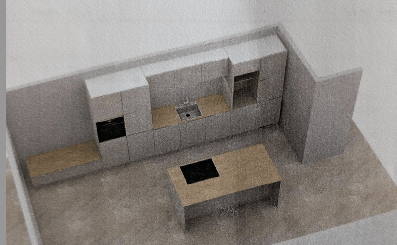

Al een paar maanden lezen ik regelmatig dit forum, super leuk om te zien wat hier allemaal wordt gedeeld en dat hier zoveel expertise zit. Nu zou ik graag jullie mening en advies willen vragen.
De bouw van onze nieuwbouwwoning gaat over een paar maanden starten en we moeten aangeven waar we ons leidingwerk willen hebben. Hiervoor moeten we al een keuken kopen voor de technische tekeningen maar we komen er niet uit! Voor welke variant van de afbeeldingen hieronder zouden jullie gaan?
L opstelling
Eiland opstelling (evt met tafel tegen het eiland aan)
Schiereiland opstelling.
Iets compleet anders?
De keukenzaken waar we nu zijn geweest staan allemaal achter de schiereiland opstelling maar ik ben bang dat het erg krap wordt in het werkgebied én bij de eettafel. Je bent toch vaak met z'n tweeen in de keuken en ga je elkaar dan niet enorm in de weg lopen? Ruimte tussen eiland en aanrecht is zo'n 110 / 115 cm dus dat zou voldoende moeten zijn maar het is wel een "lange pijp" die "dood loopt".
Volledige breedte van woning is 590 cm. Muur tegen trap is 340cm. Muur tegen gang is 400cm maar dat is incl deur dus effectief zo'n 300cm. Deuren kunnen nog verplaatst en aangepast worden.
Bedankt vast voor jullie input ik ben heel benieuwd wat jullie zouden doen!

bartvanobart schreef op zondag 28 december 2025 @ 14:03:
Ik zou die optie van een schiereiland niet doen, vanwege inderdaad de beperkte ruimte om er met z’n 2’en te werken, maar ook omdat je voor alles om het eiland heen moet lopen. Dat gaat irriteren. Ik vind de opstelling met eiland het leukste, ook omdat je kunt variëren met tafel ertegenaan of los. Altijd handig als je een keer wat meer eters hebt. Wel vraag ik me af of je dan genoeg ruimte hebt voor hoge kasten (maar dat hangt ook af van de wijze waarop je de bijkeuken gaat gebruiken).
L opstelling
Eiland! Achterwand is wel krap zo, is er ergens ruimte te winnen?
Tweede deur naar de hal weglaten?
Ik neem aan dat je de trap opgaat vanaf de hal en de deur onder de trap een trapkast is? Misschien keuken kasten inbouwen in die wand?

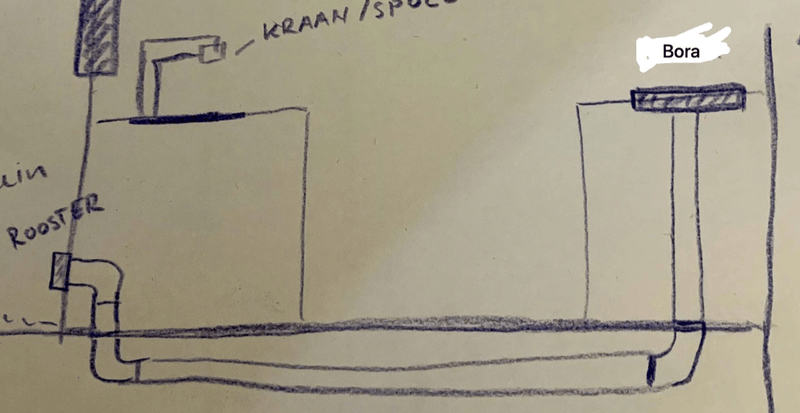

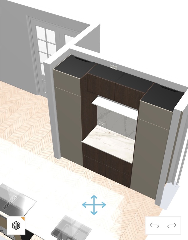

ChillPascal schreef op zaterdag 27 december 2025 @ 19:08:
Eind Q2 2026 start de aannemer met de bouw van onze woning. Daarbij hoort natuurlijk ook het kiezen van een woning. Na diverse gesprekken gevoerd te hebben blijven wij nog met enkele vragen zitten. De voornaamste heeft te maken met de Afzuiging.
De verhalen over een geïntegreerd afzuigsysteem zijn helaas niet overwegend positief. Ondanks dat wij nog bij de installateur langs zullen gaan zijn we alvast de opties aan het inventariseren. In de basis heb je de keuze voor geïntegreerde afzuiging of een afzuigunit aan het plafond. Natuurlijk is een geïntegreerde afzuiging fraai, maar daar tegenover staan wat ons betreft ook nog wel wezenlijke nadelen:
  • Minder effectief t.o.v. plafondunit
  • Minder kookruimte beschikbaar
  • Mogelijk vuil en vloeistof in afzuigunit
  • Geen of minder beschikbare ruimte voor een lade
Het enige nadeel van een plafondunit is natuurlijk het feit dat er een koof moet komen. Daartegen denk ik dat dit best fraai op te lossen is, en zelfs te benadrukken. Door bijvoorbeeld de koof door te trekken tot aan de kastenwand en daarin op te laten gaan.
In overleg met de installateur zullen we nog kijken of het een optie is om de afzuiging naar buiten te krijgen of eventueel aan te sluiten op de balansventilatie. Hoewel ik van beide voorstellen weinig verwacht.
Een andere vraag gaat over de plaatsing van de spoelbak. In de basis hebben wij ruimte voor een kastenwand van 3.60 meter en een kookeiland van ca. 3.15x1.20 m (max. voor een naadloos blad). Het eiland is breed genoeg voor een spoelbak in het eiland. Aan de andere kant zijn we bang dat het snel rommelig wordt rondom een spoelbak, waardoor we deze wellicht liever in een nis in de kastenwand hebben. Wat denken jullie?
Hieronder een impressie van de keuken, waarbij de spoelbak in het eiland is opgenomen.
Daarnaast nog een plattegrond met de spoelbak in de nis van de kastenwand.
Ik zou ook nadenken over de plaatsing van je kookplaat zo dicht op het uiteinde van je kookeiland. Zodra je ook maar iets begint te koken wat enigszins spettert, kun je telkens je vloer gaan dweilen na het koken. Idealiter lijn je die wat meer centraal op je kookeiland uit, zodat dat een non-issue wordt. Of je moet er geen problemen mee hebben, maar ik zou er persoonlijk vrij moe van worden om telkens de vloer te moeten dweilen / af doen na het koken.
[ Voor 15% gewijzigd door pascalcartigny op 29-12-2025 14:08 ]

nooberke schreef op maandag 29 december 2025 @ 10:32:
Bedankt voor je reactie en @Toke_gt jij ook. Ik denk dat we afzien van de schiereiland optie. En ik ben nu de mogelijkheid aan het bekijken om in de trappenkast te bouwen, dat kan ook nog wel eens heel mooi worden. Bedankt!
L opstelling
Mijn eetkamer ziet er heel vergelijkbaar uit, inclusief die deur naast de keukenwand. Iets om over na te denken: je zou de deur iets naar voren kunnen trekken zodat hij gelijk loopt met de keuken. Je kunt dan een soort 'blinde deur' doen van hetzelfde materiaal als de keuken. Ziet er strak uit :-) Zou dan ook de draairichting veranderen zodat je de deur richting de gang opent ipv naar binnen.
Ik heb zelf een kastenwand met een schiereiland. Ik heb er geen problemen mee dat ik om het eiland heen moet lopen (dat is 2.40m), maar het scheelt dat de kraan op het eiland zit. Dan kun je een glaasje water oid gewoon van de andere kant tappen. Het geeft je wel meer werkruimte dan een eiland, wat ik persoonlijk wel prettig vind.
Misschien is het ook een idee om koken en spoelen om te wisselen? Ik ben zelf aan het puzzelen op een nieuwe keuken en wil het koken verplaatsen naar de wand. Uiteindelijk ben je toch langer bezig met snijden en voorbereiden (wat ik bij het spoelgedeelte doe) dan dat je in de pannen aan het roeren bent.
Zelf denk ik nu aan een U-opstelling, om het werkgedeelte te maximaliseren. Ik heb ook nog een U-opstelling overwogen die een kwartslag gedraaid is (dus met de lange poten parallel aan de trapkast), misschien is dat nog iets voor je?

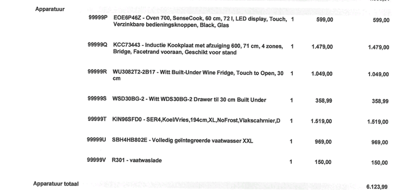

Mijn moeder is op zoek naar een nieuwe keuken en heeft hiervoor onlangs een offerte ontvangen. Nu is haar budget niet reuze, dus haar meenemen naar Ekelhoff of Ihre Küche zit er niet in. Ben al blij dat ze niet naar een winkel van Mandemakers is gegaan, maar wil graag even checken of deze
Members only:
offerte redelijk is. Nu is 12k, inclusief installatie, niet bijzonder duur voor een keuken, maar daar zijn de specs imho ook niet naar: goedkope apparatuur en een gelamineerd blad om maar wat te noemen.
Hoe zien jullie dat?
Afbeeldingslocatie: https://tweakers.net/i/WCydUH5HVnQEAP2twhU644Lp-c0=/800x/filters:strip_icc():strip_exif()/f/image/j3hy051SBON1MxTQqmdyhagX.jpg?f=fotoalbum_large
Afbeeldingslocatie: https://tweakers.net/i/rWTs0u8AkF2oeL-TSRxUwUdtyio=/x800/filters:strip_icc():strip_exif()/f/image/dq4B1dVsYW7aGdk1zOatLvjA.jpg?f=fotoalbum_large

Geen afzuiging inderdaad. Ze heeft mechanische ventilatie en volgens de monteur die eerder dit jaar voor onderhoud langskwam was een afzuigkap o.i.d. in dat geval overbodig.

Afzuigkap lijkt mij zeker niet overbodig. Een afzuigkap kan eventueel meer dan 500m3 per uur afzuigen. Mechanische afzuiging staat veel lager ingesteld. Waarschijnlijk tussen de 75m3 en 150m3 per uur. Dan blijft de vette en ongezonde lucht gewoon in je huis hangen. Het beste is ook met een doorgang naar buiten, maar dat moet wel haalbaar zijn. Anders recirculatie met filters, maar daar ben ik zelf geen fan van.

@Mryc Geen afzuigkap lijkt me ook niet zo gezond. Mechanische ventilatie is echt niet voldoende om kooklucht af te voeren.
Recirculatie met filters is dan in ieder geval (veel) beter dan niets.

Hoi, hoi, van mij ook de vraag wat jullie van deze offerte vinden, heb foto's in de bijlage gedaan.
Kort samengevat:
Kastjes en meubels 8929
Werkblad 3144
Apparatuur 7748
Quooker en spoelbak 2554
Montage 2300
Totaal: 21600
Er komt eventueel nog een achterwand bij, en ik ga waarschijnlijk nog een apparaat aanpassen dus ik gok dat het 22k totaal zou worden. Ik heb weinig ervaring maar het lijkt me best prijzig.
Ook nog een vraag, iemand ervaring met een zwarte spoelbak?
Alvast bedankt voor de reacties

Liefste wil ik afvoer, maar bij mij moet het dan door de dekvloer de kruipruimte in en vervolgens 8 meter naar de tuin om dan met iets als een compair tower uit te blazen. Beetje op de grens wat kan.
Kan het ook aan de voorkant doen, maar zit met luifel en dat buren kunnen klagen. Is ook nog vergunningsplichtig, maar zoals vaker is dit meer de vraag of iemand hierover klaagt bij de gemeente of dat de gemeente hier zelf achteraan gaat.
Als laatste optie kan het ook nog via plafondafzuiging met koof/verlaagd plafond, maar dan moet je met koof door woonkamer naar tuin, ziet er ook niet heel jovel uit.

Hi, vinden jullie dit een rare indeling?
We hebben besloten ons composiet werkblad te gaan hergebruiken in onze nieuwe woning, omdat die nog in perfecte staat is (de rest van de Bruynzeel keuken wordt weggegooid). Het werkblad is maar 3cm dik, terwijl ons 90cm brede 5zones inductiefornuis 5cm diep is. Deze komt in de plaats van een huidige 5pits gaskookplaat. De oude oven zit er nu naast in een hoge kast maar daar willen we dus een gigantische losstaande lg koelkast en losstaande vriezer plaatsen.
Offerte bij Bruynzeel excl. werkblad en montage daarvan, maar wel incl. achterwand van composiet, greeploze melaminekasten en Bosch apparatuur (stoomoven, inductiekookplaat, vaatwasser, afzuigkap) is ongeveer 12000. Is dat een oke prijs?

Klinkt een beetje vergelijkbaar als de onze. Wel handig dat je specificaties krijgt van bedragen! Wij hebben alleen een eindbedrag. Misschien dat ik hem ook nog wel upload hier binnenkort.
Even een stukje ventileren hier. Knoop eindelijk doorgehakt, we zijn zo goed als klaar om de keuken te bestellen en een planning te maken. Krijgen we ineens een hernieuwde kostenplaatje van het leiding en installatie werk dat eerst €3.865,95 was en nu ineens €10.875! Daar heb ik nog wel wat vragen over, maar frustreert het proces zo weer.
Overigens rekenen ze daarin €2100,- voor een stofwand, wat onze wens was ("Maatwerk interieurbouw, bijvoorbeeld wanden/nissen/(plafond)koof tbv stofvrij werken"). Klinkt mij nogal exorbitant? Bij eerdere ervaringen was dat een paar 100. Als ik google zie ik ook van die kant-en-klare systemen in die prijsrange. En zo te zien kun je het ook huren voor een paar tientjes. Pffff....

- Koelkast is een extra breed model (71cm) met een Flexishelf. AEG bleek de enige die dat had bij de extra brede koelkasten (zit nu ook in onze LG standalone koelkast, vinden we wel erg handig!);
- AEG vaatwasser was 2-3 jaar geleden nog vervangen en gaat mee;
- Ik wilde graag een aanrechtblad met waterkering (hebben we nu ook). Hadden ze alleen nergens in de showroom, ook niet bij de fabrikant, dus ik hoop dat het er uit komt te zien zoals ik verwacht ; )
- Maxiline; lagere plint, iets hoger aanrecht, extra kastruimte ('helaas' schelen mijn ega en ik 25cm)
- radiator in de keuken verdwijnt. Verwarmen doen we via airco in de woonkamer.

  • Spykie
  • Laatst online: 21:31
Spykie schreef op vrijdag 19 december 2025 @ 13:55:
@Blihi @Wuursj @Orkaan @tjubbie @Toke_gt en @aiksas bedankt voor jullie feedback! Dit is precies het perspectief waar wij naar op zoek waren. Bedankt voor de inspiratie, wij gaan er weer even verder mee aan de slag.
Ik zal jullie hier op de hoogte houden van de vorderingen!
Bijgaande de opstelling zoals we 'm nu ontworpen hebben bij kvik.
Betreft een kvik MANO met massief houten werkblad.
Afbeeldingslocatie: https://tweakers.net/i/zSvDhGPwWKJJRSpOGnFsAiE0VsI=/800x/filters:strip_exif()/f/image/Tt5LexcHWi0wUAmpzT56zlZY.png?f=fotoalbum_large
Denk dat dit 'm gaat worden O+
Kost 22k inclusief apparatuur , maar zonder montage. KVIK levert de kasten gemonteerd en ik heb een kundige vader die hier tijd en energie in wil steken :*)
Geen high-end apparatuur en misschien ga ik zelf nog shoppen.
Afbeeldingslocatie: https://tweakers.net/i/wPDq9L6FzVPodRgmH81ox1TDHnI=/800x/filters:strip_exif()/f/image/6WvlXBdmTuhBcFavWp2W0Cb2.png?f=fotoalbum_large
En de afzuiging welk echt het huis uit
Afbeeldingslocatie: https://tweakers.net/i/7sFgkQecT2gL6inAuvG35iaRO2c=/800x/filters:strip_exif()/f/image/4DLxybGB8BiLH8fTtGTLmR8m.png?f=fotoalbum_large
(Tekening is van een mede tweaker wiens nickname ik even vergeten ben)
[ Voor 33% gewijzigd door Spykie op 10-01-2026 16:32 ]

  • dsbella
  • Registratie: Januari 2026
  • Laatst online: 08-04 16:39
Na veel winkels in Nederland te hebben gezien en ook al een paar uur aan verkoopafspraken verder (Keukenloods en Kvik), zijn wij dan ook bij Ekelhoff belandt. Ik had geen verwachtingen en had er eigenlijk ook helemaal geen zin meer in maar ons nieuwe huis heeft geen keuken, dus we konden toch beter nog niet opgeven, haha. En het bleek toch wel een verademing in vergelijking met andere ervaringen!
Misschien hadden we wat pech met de specifieke verkopers die we in NL hebben gesproken, maar dit was gewoon een no-nonense en (meer) transparant proces. Ik denk niet dat we per se veel goedkoper uit zullen zijn geweest dan bij een Nederlandse winkel, maar we waren zo tevreden over hoe alles verliep, dat we zelfs direct na het gesprek op locatie hebben getekend. Misschien niet het allerslimst, maar ook wel goed voor onszelf om een keer een knoop door te hakken.. Leveren en plaatsen etc. kunnen we nog niets over zeggen maar ik heb er vertrouwen in! Tadaaa zie hier onze simpele maar hopelijk effectieve idee (goed om te weten: rechts van de koelkast zit de woonkamer.
Afbeeldingslocatie: https://tweakers.net/i/BrnRXExI8_CmeBQkyaI4teuNHOQ=/800x/filters:strip_icc():strip_exif()/f/image/4P21GfZUlqAc3FXdMvGJwzNJ.jpg?f=fotoalbum_large
Dit alles komt in deze plattegrond (maten van de hal zijn een beetje smal - I know, daar gaan we nog mee stoeien ;) , misschien nog een kort wandje naast de koelkast?
Afbeeldingslocatie: https://tweakers.net/i/GPo13qMvLC3vpRedKaWoQ_T3YTM=/x800/filters:strip_exif()/f/image/AeD1i61uiszGZqs4oewqJ5Oz.png?f=fotoalbum_large
We zijn over het algemeen blij met het ontwerp, maar hebben nog wel een paar verbeterpuntjes bedacht. We hadden van Ekelhoff begrepen dat we nog een en ander kunnen aanpassen in kleurstelling - als het maar niet na het inmeten gebeurd, want dan wordt alles besteld (afgelopen weekend getekend, inmeten wordt pas maart). Wij gaan ervan uit dat - als de prijs niet of nauwelijks naar beneden gaat door aanpassingen in het ontwerp, Ekelhoff het geen probleem zou vinden om ook nog wat aan te passen in b.v. de bovenkasten. Denk ik dat juist? Iemand ervaringen mee?
En natuurlijk ben ik benieuwd naar je mening: hoe denken jullie over de volgende punten?
  • Bovenkastjes & afwerkplint - De bovenkastjes zijn momenteel 91 cm hoog en lopen niet tot het plafond. Bij nader inzien vinden we de afwerkplint van 21 cm niet echt mooi. Klopt het dat deze plint altijd iets inspringt en dus niet gelijk loopt met de kastfronten?
  • Bovenkastjes tot het plafond? - De 21 cm is ook beetje zonde van de opbergruimte (huis is niet zo groot). Is het mogelijk om de bovenkastjes tot aan het plafond te laten doorlopen? Dat zie je natuurlijk op leuke pinterestplaatjes, maar is dat lastig te realiseren? Of weet iemand toevallig wat er beschikbaar is voor een Contur keuken?
  • Eventueel denken we aan twee bovenkastjes boven elkaar (bijvoorbeeld 65 cm + 39 cm = 104 cm), zodat ze dichter bij het plafond kunnen hangen. De afstand tussen aanrecht en bovenkastjes is nu 50,6 cm; dat vinden we aan de krappe kant en liever zien we dit richting de 60 cm. Maarja dat zijn wel weer 3 dure kasten extra en zoveel hoogte win je niet in opbergruimte.. het is vooral estethisch.
  • Hoge koelvrieskast tot plafond - Kan de hoge koelkastkast doorlopen tot aan het plafond, of is daar altijd een (afwerk)plint nodig? Of misschien een extra kastje bovenop?
  • Open elementen boven het blad - Twijfel tussen de twee open planken zoals nu getekend, of een oplossing met open bovenkastjes (regalen). Wat zou volgens jullie een mooie en praktische indeling zijn?
  • Zijwand naast de koelkast - Hebben we de zijplaat van de koelkast nodig als we daar een echte binnenwand plaatsen? De houtlook vinden we mooi, maar het is geen echt hout - en we vragen ons af of de aanblik op de zijkant van de koelkast niet te dominant wordt.
  • Werkblad: Dekton vs. X-tone - We hebben nu gekozen voor een Dekton werkblad, maar er was ook een X-tone blad dat we erg mooi vonden en dat iets goedkoper lijkt te zijn. Zit er in de praktijk echt verschil in kwaliteit, duurzaamheid of gebruik tussen Dekton en X-tone?
  • Afzuiging: Ik wil graag afzuiging naar buiten.. het zou alleen door de kruipruimte kunnen, maar zie nog niet helemaal waar dit dan weer het huis uit kan komen.. mag dit aan de stoep in de voorgevel? Is het vervelend als het direct onder je raam zit? We hebben eigenlijk geen muur waar geen raam zit of wat niet op een paar cm van de buren zit en uitlaat moet minimaal 2 meter van erfgrens, toch?

dsbella schreef op woensdag 14 januari 2026 @ 15:46:
Misschien hadden we wat pech met de specifieke verkopers die in NL hebben gesproken gesproken, maar dit was gewoon een no-nonense en (meer) transparant proces. Ik denk niet dat we per se veel goedkoper uit zullen zijn geweest dan bij een Nederlandse winkel, maar we waren zo tevreden over hoe alles verliep, dat we zelfs direct na het gesprek op locatie hebben getekend. Misschien niet het allerslimst, maar ook wel goed voor onszelf om een keer een knoop door te hakken.. Leveren en plaatsen etc. kunnen we nog niets over zeggen maar ik heb er vertrouwen in! Tadaaa zie hier onze simpele maar hopelijk effectieve idee (goed om te weten: rechts van de koelkast zit de woonkamer.
  • Bovenkastjes & afwerkplint - De bovenkastjes zijn momenteel 91 cm hoog en lopen niet tot het plafond. Bij nader inzien vinden we de afwerkplint van 21 cm bij nader inzien niet echt mooi. Klopt het dat deze plint altijd iets inspringt en dus niet gelijk loopt met de kastfronten?
Wat is een goed moment om bij Ekelhoff om deze aanpassingen vragen? Nu of pas tijdens het inmeten? Wij hebben nog niet eerder een keuken gekocht. Heeft de persoon die komt inmeten een laptop met het ontwerpsysteem mee en kan die dan de keuken nog wat aanpassen aan de situatie of komt deze persoon bij wijze van spreke alleen 10 minuutjes met een rolmaat jouw huis opmeten?
Die plint zou ik eraf halen. Zonder twijfel. De ruimte erboven loos is beter dan de plint. Je zou ook een hogere hoge kast kunnen nemen, tot het plafond, en links kleinere bovenkastjes. Wij hebben van die lage brede met een klep. Dat is 40 hoog ofzo en 90 breed, maar die heb je ook in 60. Dan laat je het mooi uitlijnen met de planken. Of je laat ze over de hele breedte lopen, ipv de planken. Planken zijn voor uitermate opgeruimde types, dat weet je? ;)
