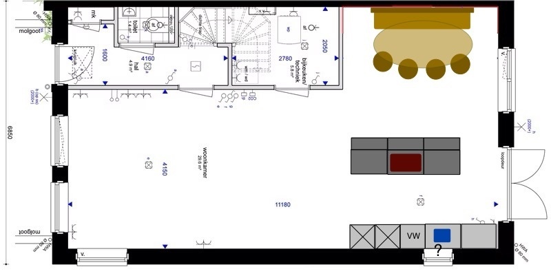

tweakertjee schreef op woensdag 17 december 2025 @ 13:59:
Voorbij het eiland moeten lopen en dan een hoekje creeren waar je in moet staan. Een L keuken is voor mijn vriendin een no-go, in de ruimte kunnen kijken is erg belangrijk. Daarnaast vind ik ook dat we dan een te grote lege ruimte hebben.
Met de T moet je toch ook om het eiland heen waarna je in een hoekje gaat werken? Ik zie tabetreft weinig verschil...Verder kijk je grotendeels tegen de muur van de berging...
Gewoon even out-of-the-box denkend, hoe laag zijn de ramen aan de voorkant/zijkant? Is het geen idee om de indeling te spiegelen? Dan heb je denk ik minder last van loze ruimte in het midden van de woning.
Bijvoorbeeld:
A: Keuken links, eettafel midden, woonkamer rechts
B: Eettafel links, keuken midden, woonkamer rechts
Overigens is oven/magnetron boven elkaar op deze hoogte ook een no-go...Te gevaarlijk om nu iets uit de magnetron te halen. Ga voor één lade met daarboven de oven/magnetron.

nooberke schreef op woensdag 17 december 2025 @ 14:07:
Dit ja. Sorry dat ik het zeg, maar dat een keukenleverancier/ontwerper dit zo wil verkopen...
Wat is de werkhoogte? Hou het even op 90cm (wat overigens vaak een aantal cm hoger is). Je oven is zo te zien 60cm hoog. Dan komt je magnetron aan de onderzij op 150cm (+45cm naar de bovenkant)..... Schiet mij maar lek, maar dit kan toch niet?
Ook hier mijn mening die niet zo belangrijk is: ik zou in deze ruimte ook altijd voor een L-opstelling gaan. Je hebt nu ook erg veel blad over waar je helemaal niets mee kan, behalve je messenblok neerzetten ofzo. Het is verre van praktisch. Maargoed, de vrouw is de baas, dat is overal zo ;)
PS: Hoe kom je eigenlijk bij die bovenste kastjes boven je werkblad in het midden? Klim je dan eerst op het werkblad? :P De onderkant is al minimaal 195cm.

Haha oké, lastig om al deze feedback te lezen. Ik dacht dat we eruit waren, ik zal proberen te reageren op alle punten die gemaakt worden. Uiteindelijk staan we open voor suggesties, maar met de uitgangspunten dat een eiland te ver de kamer in komt, we wel de kamer in willen kunnen kijken leek ons dit na lang zoeken en veel proberen de juiste opstelling. Los van hoe praktisch jullie de opstelling vinden, wat denken jullie van de prijs?
-> De oven en magnetron kunnen prima lager. We hebben in de showroom gestaan en gekeken hoe hoog de magnetron komt volgens tekening, dat leek ons oké. Maar aanpassen is geen probleem.
-> de keuken verplaatsen naar de voorzijde van de woning is technisch gezien mogelijk maar lastig. Alle ramen op de tekening beginnen ruim onder de werkblad hoogte. Je komt dan uit bij een eiland in het midden van de ruimte, dat lijkt mij niet erg praktisch. Er was onlangs een voorbeeld in dit topic waar iemand zo'n eiland vervangen had voor een U opstelling.
-> De bovenkastjes, deze zijn echt toegevoegd omdat we het mooi vinden. De keuken heeft in de huidige vorm al zoveel opbergruimte dat we in de bovenkastjes hooguit spullen zullen zetten die we 1 keer per jaar nodig hebben. We overwegen nog om de kastjes te vervangen door een houten plank waar we iets als een lijstje en een plant op kunnen zetten.
-> Ik begrijp het punt dat een deel van het werkblad niet bruikbaar is maar we denken dat het echt meevalt. Ruimte bij de oven om daar tijdelijk spullen te parkeren is altijd handig. Daarnaast kunnen we zaken als een airfryer/blender op het linker gedeelte tegen de wand zetten zodat de ruimte rechts zoveel mogelijk vrij is.
Ter illustratie een foto van de keuken in onze huidige woning. Qua werkbladruimte is dit bijna gelijk aan de rechterkant van de T. En de apparaten die hier in de hoek staan kunnen dan verplaatst worden naar de linkerkant van de T waardoor meer werkbladruimte bruikbaar word. De koffiehoek blijft rechts (boven de vaatwasser).

tweakertjee schreef op woensdag 17 december 2025 @ 13:59:. Een L keuken is voor mijn vriendin een no-go, in de ruimte kunnen kijken is erg belangrijk. Daarnaast vind ik ook dat we dan een te grote lege ruimte hebben. Alleen een eetkamertafel gaat dit niet mooi opvullen.
Ik lees dat je layout zo goed als vaststaat, dus sla dit gerust over. Maar ik wilde je de optie toch voorhouden omdat ik denk dat dit nog beter beantwoordt aan de wens om de ruimte in te kunnen kijken. Op deze manier heb je een leuke eethoek en kijk je vanuit keuken zowel de kamer als de eethoek als de tuin in. Eiland is hier 270, maar kan breder als je zou willen.
Ik schat in dat je wat goedkoper uit bent en meer bergruimte hebt.
Ter inspiratie :-)
(Het vraagteken is omdat je daar geen kastje kunt plaatsen als het raam tot onder doorloopt. Dan moet je de indeling van die wand anders maken).

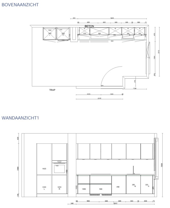

Goedemorgen,
Ik kijk al een tijdje mee. Komend jaar wordt er bij ons een uitbouw geplaatst en mogen we ook een nieuwe keuken uitzoeken O+ . We kijken erg uit naar de extra leefruimte maar hebben moeite om 'de perfecte' (keuken)opstelling te bedenken. Ik zie hier zoveel moois voorbij komen dat ik dacht het eerst eens hier te proberen voordat we met een interieurarchitect in de weer gaan.
We komen nu steeds uit bij onderstaande keuken (omgekeerde C), maar e.e.a. voelt alsof we de ruimte niet goed benutten.
Afbeeldingslocatie: https://tweakers.net/i/klzbpkhfxTBPTjBnmw_7rw92Rro=/x800/filters:strip_icc():strip_exif()/f/image/kmYQlRKguY8v5zJ5awnb5brR.jpg?f=fotoalbum_large
Deze opties zijn ook de review gepasseerd:Mijn vraag aan jullie: Wat zouden jullie met deze ruimte doen?

Spykie schreef op donderdag 18 december 2025 @ 12:49:
Goedemorgen,
Blanco template hierzo
Keuken aan de andere kant van de ruimte, waar nu je bank staat. Dan de ruimte met de uitbouw gebruiken als leefruimte.
Ik zie in dit topic heel vaak dat het grootste oppervlak naar de keuken gaat en er een minimaal oppervlak overblijft voor het bankstel. Ik vind dat persoonlijk echt de verkeerde keuze.

Blihi schreef op donderdag 18 december 2025 @ 13:32:
Of het 'echt de verkeerde keuze' is, ligt er maar aan hoe je leeft. Wij hebben bewust de keuze gemaakt om de (leef!)keuken de grootste ruimte te geven. De eettafel is het episch centrum van het huis bij ons. Daar wordt niet alleen gegeten maar ook gepraat, koffie gedronken, gespeeld door de kinderen, gekaart etc. De bank is hier meer een terug-trek hoekje en kan met minder ruimte.
Ik ben ook niet zo’n fan van een zitgedeelte dat daarvoor niet is ontworpen (te smal, deur in de ruimte, raam mogelijk iets te hoog?), maar dat is natuurlijk jouw keuze en niet de mijne.
Jouw gevoel dat je de leefruimte niet goed benut, komt denk ik doordat je de grote leeftafel tegen de muur zet en de keuken tegen de andere muur. Daardoor zit je alsnog krap (je wilt daar echt niet op een van de middelste plekken bij de muur zitten) en je kijkt vanaf de losse stoelen tegen de muur aan. De tafel staat bovendien in het midden van het huis, waardoor je de meeste extra ruimte van de uitbouw eigenlijk benut voor speelplekjes en een bar. Dat kan anders.

Voor ons nieuwbouwhuis zijn wij op zoek naar een keuken(uiteraard).
Bij Bruynzel (projectleverancier) zijn we tot de volgende keuken gekomen:
Afbeeldingslocatie: https://tweakers.net/i/LsnpUzDJ95oHWYrcrPENYQjuR7w=/800x/filters:strip_icc():strip_exif()/f/image/fEhA4xiHMxJ5Ug2oEdLLTM4m.jpg?f=fotoalbum_large
Afbeeldingslocatie: https://tweakers.net/i/E9d9Tg2LvLqykD5foymtRQUBGcQ=/x800/filters:strip_icc():strip_exif()/f/image/iadjeKqG6f5pDSIoAlHq7nUO.jpg?f=fotoalbum_large
Meubels:
Atlas rondom (standaard melamine):
Werkblad:
Composiet: Jetstone Glencoe, 3,24m breed, 3cm dik
Apparatuur:
  • Kookplaat: Pelgrim inductiekookplaat 80cm IK5084F (€ 873,-)
  • Vaatwasser: Pelgrim ConnectLife 82cm GVWC331L(€ 904,-)
  • Oven: Pelgrim combi-oven 60cm OM360MAT (€ 1.068,-)
  • Koelkast/vriezer: Pelgrim koel-vries combinatie 178cm PCS34178L (€ 857,-)
  • Afzuiging: Pelgrim inbouw blokschouw 90cm IBS930MAT (€ 487,-)
Accessoires:
Redelijk standaard hoekige RVS 50x40 vlakinbouw spoelbak (€ 516,-) en RVS kraan (€ 250,-), inbouwspots LED (€ 93,-)
Totaalprijs:
Members only:
We zijn met name benieuwd naar wat jullie vinden van de prijs?
Verder nog tips? (We weten dat het muurtje erg onhandig is, maar i.v.m. leidingen badkamer en laag raam hebben we geen keus, zonder de twee kasten naast het muurtje hebben we helaas geen ruimte voor zowel koel/vries en oven zonder een erg klein keukenblad te krijgen). Verder ervaringen met BZ? Gesprekken liepen prima, nemen de tijd en alles doorgelopen.

Toke_gt schreef op donderdag 18 december 2025 @ 20:43:
Als je er echt een leefruimte van wilt maken, geef dan de tafel de meeste vrije ruimte. Bijvoorbeeld aan de raamzijde (zie onder, het is wel iets te dicht tegen de deuren ingetekend). Dat is namelijk ook fijn qua lichtinval als je veel tijd aan de tafel doorbrengt (ook voor je kind(eren) is dat fijn). Dat haalt je keuken meer naar het midden, maar daar heb je dan wel een wat groter schiereiland. Bank/tv zou ik spiegelen, zodat de bank wat verder kan doorlopen naar de kamer. En daar kun je dan ook nog een stoel bijschuiven als het zo eens uitkomt. (En je hebt vanaf bank makkelijker contact met keuken/speelhoek)
@Toke_gt De tafel bij het raam lijkt mij ook een goede optie. Wat je dan ook zou kunnen doen: jullie oorspronkelijke C-opstelling, maar dan het schiereiland haaks op de 3-meterzijde laten beginnen, in plaats van eronder. Dan koken op de 2.20 m die je daar overhoudt en spoelen op het schiereiland, dat je iets verder in de ruimte kunt laten doorlopen. Dat geeft je nog voldoende doorloop van woonkamer richting eettafel. Je hebt dan geen ruimte voor barstoelen, maar dat is m.i. toch verspilde ruimte als de eettafel zo dichtbij is. Je zou bijv. wel een eetbank tegen de achterzijde van het schiereiland kunnen zetten.
Andere optie: geen schiereiland maar alleen een omgekeerde L. De lange poot kun je verder laten doorlopen in een open kast, ter vervanging van de vakkenkast. Geeft een mooi rustig beeld. En dan zou je daarnaast een los eiland kunnen doen (in de lengte van de ruimte dus) dat doorloopt in een eettafel. Bijvoorbeeld een totale lengte van 4 meter, dat geeft je nog een meter ruimte om zowel boven- als onderzijde heen.

AntiVet schreef op donderdag 18 december 2025 @ 23:00:
Meubels:
Werkblad:
Apparatuur:
Accessoires:
Totaalprijs:
***members only***
Wat vinden jullie van de prijs? Nog tips? (We weten dat het muurtje erg onhandig is, maar i.v.m. leidingen badkamer en laag raam hebben we geen keus, zonder de twee kasten naast het muurtje hebben we helaas geen ruimte voor zowel koel/vries en oven zonder een erg klein keukenblad te krijgen). Verder ervaringen met BZ? Gesprekken liepen prima, nemen de tijd en alles doorgelopen.
Ziet er goed uit. Hierbij mijn tips/suggesties:
  • Werkblad verdiepen naar 65 cm
  • Hoge kasten gedeelte compleet van muur tot muur benutten.
  • Huidige hoge kast links een volledige koelkast
  • Huidige hoge kast rechts onder de oven een vriezer
  • Spoelkast naar rechts, dan links daarvan de vaatwasser, dan heb je meteen ook meer praktische werkruimte
  • Alle lage kasten (op eventueel de spoelkast na) lades
  • Composiet blad (ziet er mooi uit). Kunststof is goedkoper. Braveheart benaderd je huidige.
Die ruimte naast dat muurtje kun je veel mooier vullen. Trek dit kasten naar voren, gelijk met het muurtje en vul het geheel uit, dus tot de wand links, bijvoorbeeld met een open regaal kast (planken zonder deur).

aex351 schreef op vrijdag 19 december 2025 @ 00:42:
Composiet blad is wel een wens van ons, gevoelsmatig voelt/ziet het er gewoon een stuk prettiger uit.
Zo heel veel koel/vries ruimte hebben wij op zich niet nodig, ons huis wordt inclusief aanbouw 112 m2, dus die opbergruimte hebben wij wel nodig in/bij onze keuken, anders gaat dit wel echt ten koste van de overige woonruimte.
Links van de hoge kasten staat geen muur overigens, dat is gewoon een rechte muur die helemaal doorloopt naar de leefruimte / tuin. Of bedoel je van vloer tot aan plafond?
Verdiepen is op zich wel een goede optie (totdat de muur niet meer uitsteekt zeg maar), moeten even zien wat de invloed hiervan is op de prijs, wij hebben het niet als storend ervaren dat er een klein stukje muur uitsteekt.
Bedankt voor de tips/suggesties!

Blihi schreef op vrijdag 19 december 2025 @ 07:28:
Gaan we overwegen, dankt!
Links zit echter geen muur, de muur waartegen de hoge kasten staan lopen door tot de achtergevel, ongeveer 8 meter lang. Ziet er wellicht wat verwarrend uit op de tekening

AntiVet schreef op vrijdag 19 december 2025 @ 09:41:
Ah, dan zou ik er alsnog voor kiezen om die kasten een ander aanzicht te geven, dus naar voren, gelijk met het muurtje en dan aan de zijkant iets om het luchtiger te laten uitkomen. Als je nu vanuit de achtergevel naar de keuken kijkt, kijk je tegen een massieve kast op aan de zijkant. Dat kan netter.

Je kunt in de huidige opstelling eigenlijk niet met z'n twee bij de wasbak staan (bijvoorbeeld met afwassen van wat servies)
Wat ga je opbergen in de niet-werkzijde van de T-opstelling? Het is ver verwijderd van de vaatwasser, dus glazen, borden e.d. is niet handig. Dat heb je dan twee keer in de handen. Maar etenswaren is ook niet handig, want die heb je immers bij de spoelbak en kookstel nodig. Je blijft heen en weer lopen.
Met het uitpakken van de vaatwasser (ga er even vanuit dat deze rechts van de spoelbak zit) heb je zelf 60 cm ruimte om te staan. De bestek-lade zal onder de kookplaat komen, dus je draait en doet daar op 60 x 80 cm. Ook niet erg handig.
Tussen de muur en linkerkant van de T lijkt een 60 + 40 cm te zitten. Dat is ook niet heel ruim om daar iets onderin de kastjes te leggen. Bij het openen van een deur of lade is er weinig ruimte om zelf op je hurken te gaan.
Je leest, ik ben er nog niet zo kapot van. Maar leg dit zeker terzijde als jullie echt de T-opstelling willen.

  • nooberke
  • Laatst online: 22:09
RadioX schreef op vrijdag 19 december 2025 @ 22:12:
Dag mede-Tweakers :) ,
Inmiddels al de nodige info opgedaan uit dit topic >:) , maar nu is het moment dan toch daar dat ik zelf een keuken ga bestellen. Het betreft een keuken grotendeels in een aanbouw, er is dus flexibliteit in de ramen / deuren op de tekeningen. Nu ben ik inmiddels bij een paar keukenzaken langs geweest en zit ik op het moment op het volgende:
***members only***
Zelf zit ik nog met de volgende punten:
  1. Afstand tussen eiland en spoelzijde 110cm voldoende? Wat ik hier en daar lees van wel. Maar opzich is er bij mij de ruimte om 120cm of misschien zelfs 130cm te nemen.
  2. Ruimte aan beide kanten van het eiland van ongeveer 100cm voldoende?
  3. Wel of niet 3 kasten en dan de regaalkast weg? Ik twijfel of ik mogelijk meer opbergruimte moet nemen, met name als ik veel andere keukens hier met complete kastwanden zie. Ik verlies natuurlijk aan een kant van het eiland al de ruimte. Alleen twijfel ik of het werkblad aan de spoelzijde dan niet wat klein is (koffiezet apparaat, mogelijk airfryer etc.)
  4. Prijs, op het eerste gevoel lijkt het redelijk overeen te komen met andere prijzen hier in het topic
  5. En uiteraard is andere feedback over wat dan ook welkom :)
Alvast bedankt voor jullie input!
Paar puntjes:
- Zo'n barretje lijkt leuk, maar ga je dat echt gebruiken als je eettafel er in dezelfde richting direct naast staat?
- In lades kan je ook meer voorraad kwijt dan in kastjes, eventueel werken met binnenlades als je graag het uiterlijk consistent wilt houden.
- Wat zit er aan apparatuur in? Eén kleine combi?
- Die deur links? Die ramt vol op je keukenkast als de keukenkast/koelkast open is?
  • Hulliee
***members only***
Eens met hierboven, die deur links. Als je een keukenkasten open hebt, dan kan hij niet open. En als hij open is, heb je maar 1 doorgang en dat is dan door de keuken. Ik zou daar nog even goed naar (laten) kijken.
Die spoelbak neemt 2 kastjes in: dat lijkt mij zonde van de ruimte gezien de grootte van de bak.
  • RadioX
  • Laatst online: 27-11 13:48
nooberke schreef op zaterdag 20 december 2025 @ 10:49:
Paar puntjes:
Hulliee schreef op zaterdag 20 december 2025 @ 11:02:
Vergeten te vermelden de deur is een schuifdeur naar een kleine berging, m.a.w. niet de doorgang naar de rest van het huis.
Het barretje zit wat in, maar ik eet nu vaak (vrijgezel) even snel iets aan het het aanrecht. Maar zal het nog eens meenemen.
Lades, goeie tip, misschien eens kijken naar binnenlades.
Opmerking over de apparatuur, ik heb inderdaad op het moment een combi stoom oven van 60cm, geen twee ovens. Of wat heb je het idee dat er mist? :p

Dag beste mede Tweakers, ik ben hier ook al een tijdje mee aan het lezen, wij zijn erg gecharmeerd van Next125 van Schüller.
Nu kwamen we op deze opstelling uit, wat ik nog evt wil veranderen/twijfel.
- de adviseur heeft aan één zijde lades (single-line) , ik wil ze graag aan beide kanten van het eiland.
- de kasten boven het spoel eiland weg en een plank voor het luchtiger te maken?
- Wellicht 1 hoge kast weg, om het symmetrisch te maken?
Qua ruimte hebben we genoeg mogelijkheden. 6,57m x 5,86. Een andere firma kwam nog met het idee voor een coffee corner erbij op de korte zijde.
Afbeeldingslocatie: https://tweakers.net/i/3G87Sm-KRtGZalOxlNn9YCx7eew=/x800/filters:strip_icc():strip_exif()/f/image/9aLKJUCuhUrvz2kJzJLPq6kJ.jpg?f=fotoalbum_large
Alvast bedankt!Afbeeldingslocatie: https://tweakers.net/i/d0RxsqPYBfR-4X0j55gInAjMej0=/800x/filters:strip_exif()/f/image/FLVY50LEFWm17RZij8YQ8Qgo.png?f=fotoalbum_large
[ Voor 29% gewijzigd door DaYwaLkUr op 22-12-2025 10:15 ]
  • IamBait
  • Registratie: Mei 2022
  • Laatst online: 21-11 13:59
DaYwaLkUr schreef op zondag 21 december 2025 @ 21:25:
Alvast bedankt!
En wat is je vraag precies ?
  • DaYwaLkUr
  • Laatst online: 27-11 13:29
IamBait schreef op zondag 21 december 2025 @ 21:44:
Ik twijfel of de opstelling niet beter kan en wilde graag een idee of mening. Volgens mij had ik dat toch gevraagd? Maar ik snap dat dit ook wel een persoonlijk iets is.
Qua keuken leverancier zijn we er eruit en was het heel positief.

  • Laatst online: 27-11 16:15
aap
Dan vraag je toch aan je adviseur of hij er lades van maakt?
Mar als ik er met mijn timmermansoog naar het plaatje kijk, schat ik in dat het niet diep genoeg is om aan twee kanten lades te bevatten. (Hoe diep is het eiland?) Wsl. is dat de reden dat er kastjes getekend zijn.
  • DaYwaLkUr
aap schreef op maandag 22 december 2025 @ 15:41:
Yes, gaan we ook zeer zeker aanpassen die lades :)
De breedte van het eiland in deze opzet is 1m breed, we neigen naar 1.20m. Dan hebben we overal een doorloop van 1m rondom het eiland. Dan heb ik rechts van het eiland nog 2.06m in de nieuwe opzet, voor de eettafel incl stoelen, lijkt mij voldoende?
We wilden eerst nog een barretje, maar aangezien de eettafel ernaast staat hebben we dat idee laten varen.
Ook speelden we met het idee voor een seperate coffee corner. Hier komt dan 2x een hoge kast met een aanrecht. Maar voor ons gevoel is het dan veels te druk? en kosten technisch natuurlijk een stuk duurder.

  • DaYwaLkUr
Toke_gt schreef op maandag 22 december 2025 @ 17:04:
Zijn de doorgang linksonder en rechtsonder niet veel te krap? Het lijkt dat rechtsonder de doorgang naar de voordeur en trap is? Dan zou ik daar wat meer ruimte vrij houden.
Verder is me niet zo duidelijk wat er in de uitbouw gaat gebeuren? Het lijkt erop dat je die ruimte helemaal niet benut?
Yes, sorry dit is de "oude tekening" de keuken wordt nog 2m langer en schuift dus nog 2m omhoog, de aanbouw in, die staat hier niet getekend in dit plaatje, mijn fout.
De lange kastenwand wordt 5,4m en het eiland zoals het nu getekend 3x1m
Rechtsboven komt een inpandige doorgang richting de berging(garage). Wij willen hier een grote leefkeuken van maken, de aanbouw wordt eraan gemaakt t.b.v. de keuken.
[ Voor 16% gewijzigd door DaYwaLkUr op 22-12-2025 17:13 ]

Eind Q2 2026 start de aannemer met de bouw van onze woning. Daarbij hoort natuurlijk ook het kiezen van een woning. Na diverse gesprekken gevoerd te hebben blijven wij nog met enkele vragen zitten. De voornaamste heeft te maken met de Afzuiging.
De verhalen over een geïntegreerd afzuigsysteem zijn helaas niet overwegend positief. Ondanks dat wij nog bij de installateur langs zullen gaan zijn we alvast de opties aan het inventariseren. In de basis heb je de keuze voor geïntegreerde afzuiging of een afzuigunit aan het plafond. Natuurlijk is een geïntegreerde afzuiging fraai, maar daar tegenover staan wat ons betreft ook nog wel wezenlijke nadelen:
  • Minder effectief t.o.v. plafondunit
  • Minder kookruimte beschikbaar
  • Mogelijk vuil en vloeistof in afzuigunit
  • Geen of minder beschikbare ruimte voor een lade
Het enige nadeel van een plafondunit is natuurlijk het feit dat er een koof moet komen. Daartegen denk ik dat dit best fraai op te lossen is, en zelfs te benadrukken. Door bijvoorbeeld de koof door te trekken tot aan de kastenwand en daarin op te laten gaan.
In overleg met de installateur zullen we nog kijken of het een optie is om de afzuiging naar buiten te krijgen of eventueel aan te sluiten op de balansventilatie. Hoewel ik van beide voorstellen weinig verwacht.
Een andere vraag gaat over de plaatsing van de spoelbak. In de basis hebben wij ruimte voor een kastenwand van 3.60 meter en een kookeiland van ca. 3.15x1.20 m (max. voor een naadloos blad). Het eiland is breed genoeg voor een spoelbak in het eiland. Aan de andere kant zijn we bang dat het snel rommelig wordt rondom een spoelbak, waardoor we deze wellicht liever in een nis in de kastenwand hebben. Wat denken jullie?
Hieronder een impressie van de keuken, waarbij de spoelbak in het eiland is opgenomen.
Afbeeldingslocatie: https://tweakers.net/i/Ed3Qc7s9DNJZJTjuOodjHiQ2e4c=/800x/filters:strip_icc():strip_exif()/f/image/NyeUT8zs5uAg9eGTKQ1Rbo6P.jpg?f=fotoalbum_large
Daarnaast nog een plattegrond met de spoelbak in de nis van de kastenwand.
Afbeeldingslocatie: https://tweakers.net/i/8xgD_5KB11qOy2Xs_tuWpnqsZDs=/800x/filters:strip_icc():strip_exif()/f/image/7OsczKith67NFiaDuzfkjaRg.jpg?f=fotoalbum_large

  • Sjrd83
  • Laatst online: 21:56
Wij zijn voor een nieuwe keuken aan het kijken. We kiezen voor een gedeelte voor koken en spoelen zonder bovenkastjes. We willen een koof maken met daarin een plafondafzuigkap, de Siemens LR96CBS25 met recirculatie, helaas is afvoer naar buiten geen optie.
Nu ben ik de installatie instructie aan het bekijken en daarin staan de veiligheidsafstanden. Hierin staat dat de afstand tussen afzuigkap en luchtafvoerpunt minimaal 30 cm moet zijn. Nu is de afstand tussen de afzuigkap en het einde van de koof bij ons +/- 15 CM. Kan dit kwaad? Of is het echt raadzaam om dit op minimaal 30 cm te houden?
