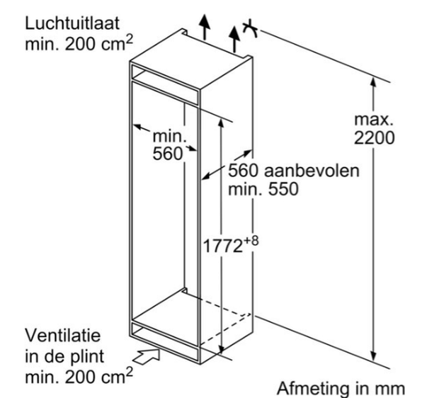

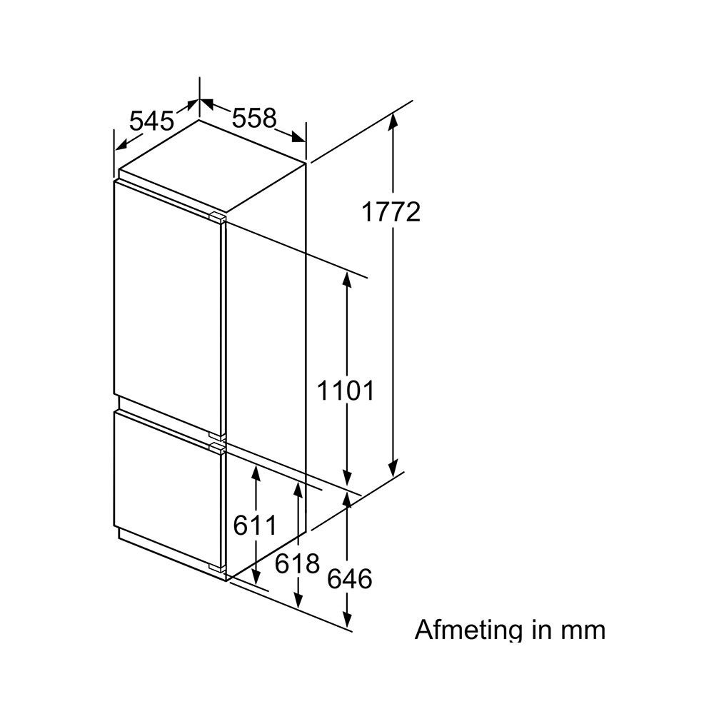

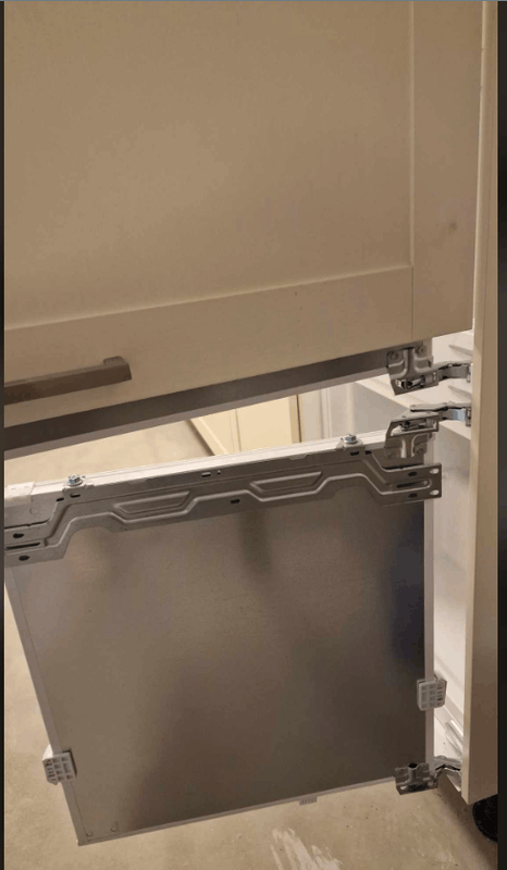

Hallo allemaal,
Ik heb een keuken gekocht zonder inbouwapparatuur
Nu heb ik een koelkast gekocht. Maat is prima, maar de deurtjes passen niet.
Bij elke koelkast zie ik alleen de maat staan, ik heb het vak opgemeten en klaar.
Doe ik iets fout?
Het lijkt me toch niet dat het vriesgedeelte altijd mee open gaat als ik de koelkast open?
Alvast bedankt voor de hulp, Natascha

Warchazz schreef op donderdag 14 maart 2024 @ 15:58:
Hallo allemaal,
Doe ik iets fout?
volgens mij doe je niks fout, maar je hebt niet de juiste deurtjes.
Hoe groot is het onderste deurtje?
Wellicht kun je koelkast op een verhoging zetten in de nis (zodat ie boven aansluit) en past het dan wel.
Hallo allemaal,
Doe ik iets fout?
[Afbeelding][Afbeelding]
Is het niet een kwestie van de koelkast hoger in de kast plaatsen? Dat vak bovenin zou ook onderin kunnen. Dan gaat de koelkast 10cm omhoog en lijkt de deur wel te passen?

SquareOne schreef op donderdag 14 maart 2024 @ 16:09:
Daar was ik ook al aan het denken maar de "oude Koelkast" die de vorige eigenaar had, paste wel?
De plank zit ook vast, dus niet met van die plankdragers en om dat zwarte ding op een plankje te zetten of dat stevig genoeg is?
[ Voor 21% gewijzigd door Warchazz op 14-03-2024 16:25 ]

Rzaan schreef op donderdag 14 maart 2024 @ 16:09:
Daar dacht ik ook al aan, maar op de tekening staat exact mijn situatie, en echt nergens vragen ze om kastdeurmaten, ik dacht dat het standaard zou zijn als dit niet vermeldt wordt.
De plank bovenin zit vast in de kast, dus niet met plankdragers. en ik zie bij niemand het gaat aan de onderkant?

Warchazz schreef op donderdag 14 maart 2024 @ 16:19:
Dan doe je een balkje onder die plank.
Niet per se de mooiste oplossing, maar nood breekt wetten.
Dat plankje zit waarschijnlijk met duvels bevestigd. Dus onzichtbaar. Of zie je aan de buitenkant schroeven?

Rzaan schreef op donderdag 14 maart 2024 @ 17:44:
ja denk ik ook, maar hoe krijg je dat eruit?
zit dat vakje er boven niet voor de ventilatie?

Warchazz schreef op donderdag 14 maart 2024 @ 17:48:
Nee, want dat vakje wordt door de deur afgesloten, lijkt me
Dat plankje eruit krijgen, lukt altijd wel. Met beleid en een zaag.
Maar ik zou wel eerst goed meten of de nieuwe situatie past.
Anders zit je voor niks te slopen.

Rzaan schreef op donderdag 14 maart 2024 @ 17:53:
Warchazz
Met een goed plamuurmes er tussen de doken stuk slaan kan.
Maar mocht je een fijn tool hebben is het nog mooier.
Met koelvries combinaties zijn minimaal 2 modellen , dat is de rede dat deze niet past maar de oude( bij klant )waar keuken vandaan komt wel paste Zie hier.
https://www.budgetplan.nl...iemens-ki86ssde0-deur.jpg
En hier.
https://www.budgetplan.nl...i/siemens-ki87ssde0-i.jpg
Zit ongeveer 8 cm verschil in.
Dat is dus de rede , heeft te maken met 2 laden vries of 3.
Nog even een aanvulling, als je 2 balkjes van voor naar achter op hoogte leg en daarop de bodem die je boven er uit haalt , even schroefje en kan de koeler er weer in.
En eerst even uitmeten natuurlijk hoeveel nodig is, dan boven van links naar rechts een strook van 19 mm wit spaanplaat er in om die hoogte te vullen en om de koeler boven vast te zetten.
Sorry als ik de links mischien niet mocht plaatsen , was zomaar even opgezocht .

ouwefreaker schreef op donderdag 14 maart 2024 @ 19:03:
En hier.
Dan wel flinke balken, de koelkast is best zwaar dadelijk zakt hij door het plankje, mss ook nog verstevigen onder de kast?
En dan dat vakje dichtmaken anders ziet het wel heel lelijk uit.
Of de koelkast terugsturen en een drievaks vriezer bestellen, maar ben bang dat ze hem nu niet meer terugnemen?

  • Registratie: Juni 2018
  • Laatst online: 15:55
Hallo allemaal,
Doe ik iets fout?
De tekening van de kast en de foto van de kast lijken niet met elkaar te kloppen.
Op de tekening staat er zowel onder als boven een plankje, dus je zou zowel onder als boven de koelkast ruimte houden. Op de foto lijkt het alsof je de koelkast helemaal onder in de kast hebt staan.
Klopt de nismaat van de koelkast wel met de kast zelf? Dus is de nismaat inderdaad 1772 van deze koelkast?
Om het passend te krijgen, maar ik zou eerst dus heel goed meten of dat echt zo past, dus eerst meten en tekenen en dan pas gaan zagen:
- koelkast er uit
- Plankje bovenin er uit. Dat zit vast zeg je. Als dat vol verlijmd is, dan zit er niets anders op dan slopen en dat ga je blijven zien.
- Onderin opvullen. Niet met een plankje, maar met balkjes die hoog genoeg zijn. Die balkjes plaats je onder de pootjes van de koelkast. Je moet dan inderdaad de balkjes 18mm korter maken dan de binnenkant van de kast en de voorzijde afdekken met een houten plankje precies op maat.
  • ouwefreaker
  • Laatst online: 12:47
Warchazz schreef op donderdag 14 maart 2024 @ 21:15:
Zoals ik uitgelegd heb is het zeker sterk genoeg.
Wel de balkjes aan de linker en rechter zijde maken.
En de ruimte, tja is niet veel meer dan 6 a 7 cm.
Mischien passen je bakblikken er in .
Maar niet mooi is alleen als je even wat uit de koeler pakt, daar zou ik nou niet echt een probleem van maken.
Zou je de grote kast kunnen draaien? Zodat het plankje onderin komt? Volgens mij komt de koelkast daar goed in uit (deuren ook uitlijnend met de kast ernaast). Uit je tekening begrijp ik dat het vakje is bedoeld voor ventilatie. Heb je niet iets meegeleverd gekregen waar een rooster in past? Anders zou je dat nog kunnen nabestellen.
  • Blihi
Toke_gt schreef op vrijdag 15 maart 2024 @ 14:37:
Meestal is het bij zo'n kast de bedoeling dat deze achter de onderste deur, aan de voorkant niet helemaal tot het front doorloopt. Lucht kan dan voor de plint, achter de deur naar achteren en langs de koeling achter de kast langs naar boven.
Je krijgt dan geen lelijk rooster in de plint zelf. De tekening lijkt echter te suggereren dat het onderste vakje afgesloten wordt door de deur en dan klopt dat niet.
  • Toke_gt
  • Registratie: Juni 2021
  • Laatst online: 22:18
Toke_gt
Blihi schreef op vrijdag 15 maart 2024 @ 15:40:
Eens hoor, ik vind het ook geen mooie oplossing, maar ik probeer te bedenken hoe het kan zijn bedoeld, wetend dat er wel een kast is besteld, maar geen koelkast. Dan krijg je dus een generiek product, geen maatwerk. @Warchazz zou kunnen kijken of er een langer deurtje voor de vriezer beschikbaar is, zodat ook dat onderste vakje wordt afgedekt. Misschien is dat nu al zo, dat kan ik niet goed zien.

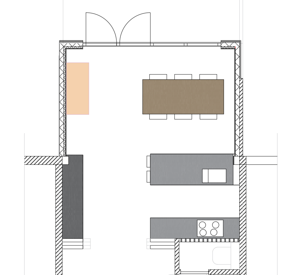

Hi allemaal - mijn eerste post hier na heel wat rondkijken. Leuk om te lezen dat iedereen goede adviezen geeft en begaan is met ieders keuken O+
We zijn met ons nieuwbouwhuis bezig en daar hoort natuurlijk een mooie keuken in! Op dit moment is ons oog gevallen op een Next125 keuken (kobaltgroen fluweelmat, is in het echt wat lichter qua kleur). Erg tevreden over de keuken en service tot nu toe. Wel nog een beetje twijfel over de exacte opstelling.
Afmetingen:
- 2,405 m breed
- 4,0 m lang
- Afstand tussen linker- en rechterkant is zo'n 1,15 m
- Schiereiland is 2x 0,6 m breed en 1,0 m lang
- Groot punt zijn de deuren in het midden van de ruimte (links vanaf de muur op 0,65 m tot het kozijn, breedte van kozijn is 1,30 m, van het rechterkozijn naar de andere muur is 0,45 m). De linkerdeur is een kiepdeur naar binnen (geen draai), de rechterdeur kan wel naar binnen opendraaien (en kiepen)
De keukenadviseur adviseerde om een ondiep kastje van 0,4 m diep te plaatsen tegen de muur aan (voor bijvoorbeeld het koffiezetapparaat), waardoor de deur nog helemaal open kan (dit zal in praktijk weinig gebeuren, maar toch). Het lijkt nu een beetje gekkig/niet helemaal te kloppen. Ik denk dat we dit laten weghalen en we hier de prullenbak neerzetten en hand/theedoeken neerhangen. Het koffiezetapparaat komt dan waarschijnlijk rechts van de kookplaat tegen de hoge kasten aan.
Daarnaast vragen we ons af waar we precies de kraan en spoelbak moeten plaatsen. De vaatwasser zit er nu links van en we hebben nu aan beide kanten 0,6 m werkruimte wat het stuk 1,8 m maakt (als dat ondiepe kastje dus weg wordt gehaald). Wellicht is het beter om de kraan te verplaatsen zodat je bijvoorbeeld 0,4 m werkruimte rechts hebt en 0,8 m links? Tussen dit blad en het blad van het schiereiland zit zo'n 1,15 m, dus misschien kunnen we die 0,6 m ook plussen naar 0,8 m.
De hoge kasten verplaatsen naar de rechterkant is een optie, maar met minimaal 0,6 m diep blokkeert die het licht van de ramen/steekt die voor het kozijn uit. Dat lijkt ons niet zo mooi. Bij de lage opstelling rechts vinden we dit minder storend.
Hoor graag wat jullie van de opstelling vinden en ik sta zeker open voor andere suggesties/ideeën

Mifflin schreef op zaterdag 16 maart 2024 @ 15:13:
Afmetingen:
- 2,405 m breed
- 4,0 m lang
Afbeeldingslocatie: https://tweakers.net/i/whoSor3-WvCPvfLT3v-JQQvmudc=/232x232/filters:strip_icc():strip_exif()/f/image/vYlkGgnzE5pNS2IvNS5Kftkm.jpg?f=fotoalbum_tileAfbeeldingslocatie: https://tweakers.net/i/QdjMzWXmGL5oJSkncUlqkSYqDeI=/232x232/filters:strip_icc():strip_exif()/f/image/bafagNsfq9gI6ekhoNZaRqhW.jpg?f=fotoalbum_tile
Je zou zoiets kunnen spiegelen. Dus een ondiepe hoge kast een kant waar het raam zit.
Maar ik zou de hoge kasten eigenlijk laten staan waar ze nu staan.
Persoonlijk vind ik de hoek niet echt veel toevoegen.

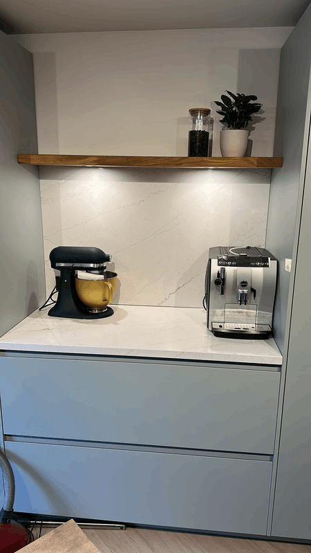

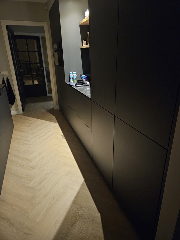

SquareOne schreef op zaterdag 16 maart 2024 @ 17:02:
Zo'n effect hebben wij ook om te dealen met het raam. Ben ik wel heel blij mee, maar de kanten spiegelen klinkt op die tekening vooral onhandig met het stuk dat de hoek om gaat waardoor je looppad vreemd wordt.
Afbeeldingslocatie: https://tweakers.net/i/M0vs58JArdHljtFWSFiUD_0AftQ=/800x/filters:strip_icc():strip_exif()/f/image/WnccOC2qfbSqdl7ycvfzYx2H.jpg?f=fotoalbum_large

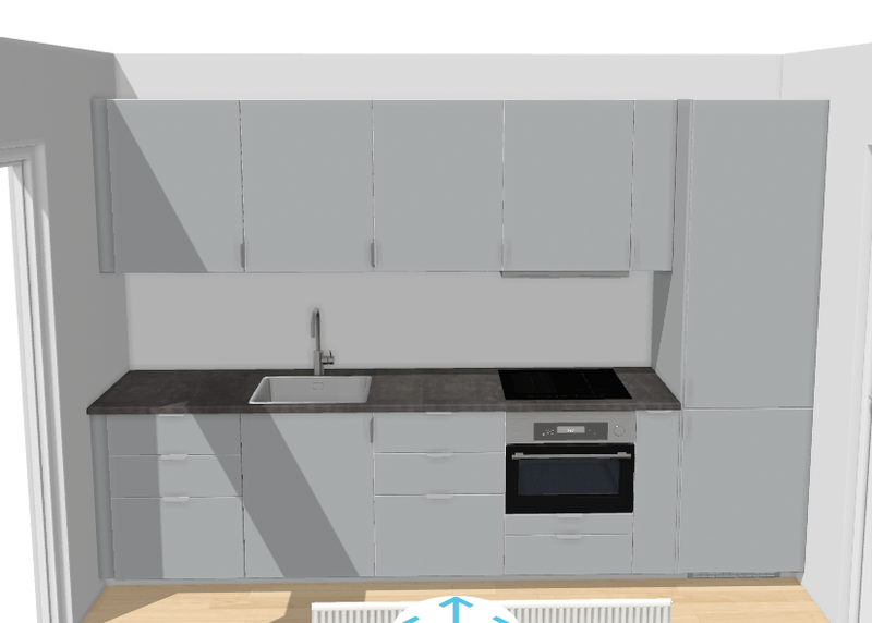

Ik ben aan het kijken naar een nieuwe keuken om (eindelijk) de veel te oude woningbouwkeuken in mn huis te vervangen (3 kastjes en los fornuis en koelkast..)
Naast de keuken zelf moet eigenlijk de hele ruimte onderhanden genomen worden, gaat wat werk kosten met hopelijk een mooi eindresultaat.
heb de 'beperking' dat er niet heel veel ruimte is, ong 3.30 breed en kan maar aan 1 kant kasten kwijt.
Ben langs geweest bij Superkeukens en heb daar een prijs voor een Schuller keuken met AEG apparatuur gekregen, daarna ook bij Ikea aan het ontwerpen geslagen, maar gevoelsmatig wel met beperkingen.
Het ontwerp van SK
Afbeeldingslocatie: https://tweakers.net/i/sL2bUvi1CdzYmKgz5XJNJb-XySI=/full-fit-in/4000x4000/filters:no_upscale():fill(white):strip_exif()/f/image/wlZ40w4IEc0ZypBMtsZEGYOn.png?f=user_large
Links zit de vaatwasser, voordeel is dat er lades van 90cm in zitten, waar ik best veel spullen in kwijt kan, nadeel is dat de koelkast ivm plaatsing onder combioven relatief klein/laag is (102cm) en geen vriesvak heeft, waardoor ik een los vriezertje in de bijkeuken moet plaatsen.
obv van afbeelding leek de oven te hoog te zitten volgens m'n vriendin. Volgens mij valt dat best mee?
Bij Ikea heb ik dit in elkaar geklikt:
Afbeeldingslocatie: https://tweakers.net/i/NwH9gq-u2fHkGPwTc4U8_UBvOs0=/800x/filters:strip_exif()/f/image/8954ypTtvo9weGGb1PKbD2tK.png?f=fotoalbum_large
Oven onder kookplaat. En koelvriescombinatie in de hoge kast. Minder laderuimte maar wel 'alles' in de keuken.
Heb wel een klein apothekerskastje naast de kookplaat geplaatst, wat hierdoor ivm 20cm breed nog redelijk bruikbaar is, maar bovenkastje is ook 20cm en heeft enkel planken en zal hierdoor minder handig zijn en mogelijk tegen de zijkant van de hoge kast komen met de greep.
Nadeel van Ikea is ook dat het werkblad uit 2 delen bestaat, of maatwerk + plaatsing moet worden? Idee is namelijk de keuken zelf te gaan plaatsen.
Verder is de ene keuken greeploos, andere niet, omdat ik die Ikea oplossing niet mooi vind.
Qua prijs zit SK incl apparatuur op ong 8000 euro, Ikea met Ikea apparatuur op 5000.
Wil nog wel naar minimaal 1 keukenwinkel extra gaan om nog wat meer inzichten te krijgen.
Iemand nog op of aanmerkingen mbt beide ontwerpen?

Cap
KeRsTmAnNeKe schreef op maandag 18 maart 2024 @ 13:26:
Het ontwerp van SK
Of de oven te hoog zit kan je vriendin bepalen doordat zij imo nog in de schaal die middenin de oven staat moet kunnen kijken. Anders is het idd wel wat hoog. Dus de maten van de vriendin en de SK tekening erbij pakken.
Vriezer in andere ruimte is wel jammer, maar niet onoverkomelijk als je toch een bijkeukentje hebt. Misschien heb je dan meteen ook wat meer ruimte ipv die altijd net wat te kleine vriesruimte van een koelvriescombi.
Verder: blad kan je prima elders bestellen, dus wat dat betreft geen beperkingen bij de IKEA keuze. SK wil wel dat je minimaal 2 dingen (dus bijv kastjes en blad) bij hun bestelt denk ik. Ik raad voor het blad aan de rekentool van Steenproject te gebruiken: prima rekentool, voorspelbare (lage, zeker tov keukenboeren) prijzen, en hetzelfde spul als je krijgt bij die keukenboeren. Dus o.a. natuursteen, composiet Silestone Caesarstone Diresco, keramiek Neolith Dekton.
Andere opmerking: de kasten en laden van Superkeukens (Schuller, of evt Nobilia) zijn van mooiere kwaliteit dan die van IKEA, en er is veel meer keuze in frontafwerking. Andere fronten op een IKEA kast zetten kan ook wel (bij zagenzagen etc), maar dan wordt de prijs weer anders.
In het prijsverschil zal bij SK ook andere apparatuur zitten dan bij IKEA, hoe verhoudt zich dat tot elkaar?
Mijn tip als je zelf gaat plaatsen: configureer een keuken bij DeKeukenkastenfabriek in hun online configurator en maak een afspraak met ze om dit door te nemen en te optimaliseren voor jouw situatie. Ze geven goed advies en begeleiden je ook bij het in elkaar zetten van de keuken in de vorm van tips, telefoon/mail en veel geduld. ;) Misschien is de prijs goed, en je krijgt in dan een degelijke Ballerina keuken (hoewel ze dat niet hardop mogen zeggen, maar het is toch echt zo ;)) met o.a. Blum scharnieren en Legrabox laden en dikke achterwanden en keuze in korpus kleuren anders dan wit (bijv op aanvraag dezelfde kleur als je fontje, zonder meerprijs), evenals op aanvraag de mogelijkheid een hoger korpus te nemen dan de standaard 78 cm tegen kleine meerprijs.
Apparatuur koop je elders (bij DKKF leveren ze evt een Bora kookplaat en een Quooker, verder niets), bijvoorbeeld bij witgoed dozenschuivers als Keukenloods of Veldkamp.
Voor het blad raad ik voor vaste, scherpe prijzen en goede kwaliteit dus Steenproject aan, Granietshop is ook eentje die je kan bekijken, evenals Vasto / Keukenbladenfabriek. En zo zijn er nog wel meer. 123 werkbladen, hier ook veel genoemd, heb ik mindere ervaringen mee: die geven geen prijs in de online tool, daar word je door zo'n gladde commerciele jongen gebeld die je probeert te peilen, dan een veel te hoge prijs noemt en vervolgens meteen vele honderden euro's kan zakken als je niet hapt. Het is maar waar je van houdt. :*)
[ Voor 6% gewijzigd door Cap op 18-03-2024 21:18 ]

wij zijn al enkele keren bij verschillende keukenzaken geweest. Alleen twijfelen nog steeds over de opstelling. of er wel echt ruimte in voor een schiereiland. Alleen de kastenwand weten we zeker dat dit is wat we willen. want het is in een anders loosehoek van de keuken.
we hebben een keuken van eigenlijk 4 meter breed( met het hoekje er bij 5.6 meter breed) en 5.14 meter diep. het hoekje zit in het verlegde van de 4 meter en is 2 meter bij 1.6 meter dus perfect voor de kasten wand.
De volgende opstelling hebben we laten uittekenen.
tegen de breedte een stuk van 3 meter bij 60 cm. Dan een ruimte van 1 meter naar schiereiland die is 0.9 meter bij 2.4 meter.
dan zouden we 4 meter bij bij 2.54 over houden voor onze tafel met stoelen.
Afbeeldingslocatie: https://tweakers.net/i/y1p-8wSvD2vA54RfopZXjxthmNk=/x800/filters:strip_icc():strip_exif()/f/image/1CXJr55GiDTHUYOD9SfCjBox.jpg?f=fotoalbum_large
Afbeeldingslocatie: https://tweakers.net/i/CdIkAJyfRhj7iSHX6Xw9ipI0a4o=/x800/filters:strip_icc():strip_exif()/f/image/Fo0UmHmQALSjvjkE3Rv5uXot.jpg?f=fotoalbum_large
Afbeeldingslocatie: https://tweakers.net/i/sigPxYEO8B9-lWodas7UkUtNJA0=/x800/filters:strip_icc():strip_exif()/f/image/PhWk5sBjpXhKcyjtUAXTkkQS.jpg?f=fotoalbum_large
Afbeeldingslocatie: https://tweakers.net/i/ke7oYkeLe3nEI69vu9k9f3gvoP0=/x800/filters:strip_icc():strip_exif()/f/image/DsKHc938nuMpkB1XvwmIzDnG.jpg?f=fotoalbum_large

5m14 is echt heel krap voor wand, eiland en tafel, dan moet je serieuze concessies doen.
Teken het ook eens op maat op papier, of nog beter bouw het na met dozen of iets dergelijks in de ruimte.
Als je een bankje gebruikt, komt de tafel 60-65 van de muur. Smalle tafel erbij kom je op 150-155, hou je een meter over tussen tafel en keuken. Als er dan iemand op een stoel zit (ook 60) kun je er haast niet meer langs. Laat staan iets uit kastjes pakken.

vrbouwing schreef op dinsdag 19 maart 2024 @ 23:21:
Past volgens mij prima:
Afbeeldingslocatie: https://tweakers.net/i/pbQ_J2dEduYLcYY7gdzc2_yqJvw=/full-fit-in/4000x4000/filters:no_upscale():fill(white):strip_exif()/f/image/OiOXs2zfp2uIULc2cEs1ZVYB.png?f=user_large
  • Toke_gt
Toke_gt
Eens, zeker als je de tafel in de lengte plaatst, dan heb je ruim voldoende bewegingsruimte rond de stoelen.
En anders een bank tegen de muur en stoelen aan de andere zijde.

Onze keuken is zo'n 4 maand geleden geplaatst, maar hij is nog altijd niet perfect:
Na plaatsing bleek dat er een groot aantal frontjes krassen hadden, vooral aan de binnenkant, maar het maakt niet uit, het moet gewoon goed. De keuken komt bij een zelfbouwer vandaan en de frontjes zijn van een fenix achtig product (het lijkt op fenix, maar dan van een andere fabrikant). Het bleek dat het opzetten van de zijkantjes voor krassen had gezorgd. Dus wij kregen 10 nieuwe frontjes. Helaas was hun voorraad van het plaatmateriaal op, dus het duurde even voor ze een nieuwe batch van de leverancier uit Duitsland kregen.
Bij het plaatsen leek alles goed, tot ik 's avonds de keuken bij kunstlicht zag, en toen viel me ineens een kleurverschil op:
Afbeeldingslocatie: https://tweakers.net/i/it1-YVcPuNoK1dPVDhAK1Ldr_k0=/x800/filters:strip_icc():strip_exif()/f/image/qQ4cIe1A94uIVSMKFNAITThK.jpg?f=fotoalbum_large
Afbeeldingslocatie: https://tweakers.net/i/Z3_T51cWO5a7BqOthfmrCzzR4VM=/x800/filters:strip_icc():strip_exif()/f/image/m1twR0kJrtG7qPEqgVNIfv6J.jpg?f=fotoalbum_large
Ter info: De onderste lade, en het 2e kastje vanuit deze hoek lijkt vanuit deze kijkrichting iets lichter. Maar dit is puur een reflectie issue. Zodra je een stap opzij doet zie je het niet meer. Maar aangezien dit onze looproute is, zie ik het constant. De lichtere frontjes zijn dus ook vervangen, de donkere (en iets matter lijkt het) zijn van de initiele plaatsing.
En sinddien is het een soap.
Inmiddels is er 4x een monteur geweest: eerst 1x om te controleren, en daarna 3x om vanalles te proberen. Volgens hun was kleur of glansverschil tussen batches niet mogelijk, dus na een paar keer was de conclusie dat het in verschil van zaagrichting moest liggen.
Vandaag kwamen 2 monteurs met 2 nieuwe paneeltjes (de onderste lade, en het 2e deurtje, de 2 die lichter lijken op de foto). 1 van de 2 monteurs die hier nog nooit eerder was geweest zei meteen al: Dit gaat niks uit maken. En inderdaad: het nieuwe paneel was hetzelfde als het paneel dat er al in zat. Kortom: het heeft niks met zaagrichting te maken.
Mij conclusie is dat er dan gewoon verschil tussen de verschillende batches van het plaatwerk zit, en dus de enige oplossing is om de bovenste lade en het 1e kastje (de diepvries) te vervangen. Maar de monteur wilde er eigenlijk niet aan, volgens hem maakt het allemaal niks uit, en heeft het met lichtval te maken (ja duuuh, dat zeg ik ook, maar dan nog mag ik eenzelfde kleur verwachten).
Ze hebben de panelen ook nog naar buiten gehad om bij buitenlicht te kijken, maar uiteraard zie je daar geen verschil (wederom: my point, je ziet het alleen bij kunstlicht). Uiteindelijk hebben ze het nieuwe lade van de onderste even bij de bovenste gezet (past niet, want andere montagepunten, maar kon wel even los) en toen leek het kleurverschil toch echt weg.
De monteur bleef echter zeuren dat het niet kon, dat als ze die andere 2 moesten vervangen, dat er dan weer kleurverschil met de 2 erboven zou zitten.. sja, dan moeten die ook, dat is geen argument om het er bij te laten lijkt mij.
Uiteindelijk zijn ze weer weg gegaan en is nu de conclusie dat de "grote baas" van de keukenzaak zelf maar moest komen kijken.
Ik baal behoorlijk, maar ben vooral ook een beetje pissed op de houding van die ene monteur, ik voel me gewoon niet gehoord. Maar daarom ook deze post: Ik ben toch niet gek?? Een dergelijk glansverschil kan toch niet acceptabel zijn, ook al is het alleen onder een specifieke hoek en puur een glans/hoek issue.

ConQuestador schreef op woensdag 20 maart 2024 @ 16:19:
Ze hebben de panelen ook nog naar buiten gehad om bij buitenlicht te kijken, maar uiteraard zie je daar geen verschil (wederom: my point, je ziet het alleen bij kunstlicht). Uiteindelijk hebben ze het nieuwe front van de onderste lade even bij de bovenste gezet (past niet, want andere montagepunten, maar kon wel even los) en toen leek het kleurverschil toch echt weg.
Dat laatste lijkt mij een bevestiging dat het echt met lichtinval (met name weerkaatsing licht op de vloer) te maken heeft? Of zat het oude front toen onder?
Je ziet namelijk op de foto dat het nieuwe front bovenin dezelfde kleur heeft als de (oude) lade ernaast. Dichter bij de vloer is het veel lichter. Lijkt dus heel veel te maken hebben met licht dat zowel vanuit de kamer als vanuit de nis op de vloer weerkaatst. Als je die verlichting kunt instellen (dimmer, lamp draaien), wat gebeurt er dan met het kleurverschil?
En misschien nog een check, het bovenste front zit wel op exact dezelfde diepte als het onderste? Een halve mm verschil kan al een ander effect van weerkaatsing geven.

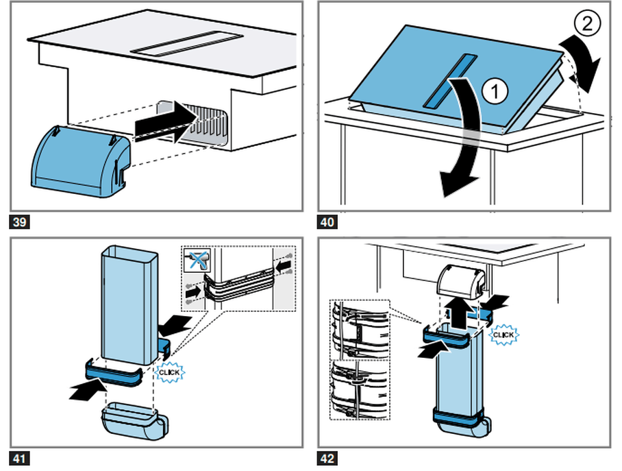

Flix20 schreef op donderdag 21 maart 2024 @ 09:11:.
Toen de kookplaat eruit kwam, viel mij wat op. Geen luchtafvoer set te bekennen...
He? Maar hoe wordt de lucht dan afgevoerd? Als je er niets van gemerkt hebt, dan was dit misschien niet per se nodig?
Ik snap je irritatie wel hoor, je koopt het niet voor niets en volgde het advies. Maar ik probeer te begrijpen hoe het kon werken zonder de afvoer.
  • Flix20
  • Laatst online: 19:11
Toke_gt schreef op donderdag 21 maart 2024 @ 09:34:
Vanuit de achterzijde, waar zo'n buis op moet aangesloten werd de lucht nu direct tegen de korpus uitgeblazen
Zoals hier in de handleiding te zien is; Die blauwe kap zat er dus niet op.
Afbeeldingslocatie: https://tweakers.net/i/SS2AXsDEhD9SxrCFagpTh2Mk_rE=/full-fit-in/4000x4000/filters:no_upscale():fill(white):strip_exif()/f/image/BYOgEIbsrhqXMAPMJPP3rX4J.png?f=user_large
De service coördinator belde nog met de monteurs die het blad aan het vervangen waren en hoorde ik hem zeggen "zo doen we het met Bora's ook, dit kan gewoon".
Waarop de monteur correct reageerde met: "bespreek dit lekker zelf even met de klant, ik ga hier niet tussen zitten"
Die houding staat mij niet aan (van de service coördinator). Wij vragen en betalen ergens voor. Dan heb je dat uit te voeren. Of bespreek het in iedergeval, dan maken we zelf de beslissing.
Wat je zelf al aangeeft; wij hebben iets erbij gekocht met een bepaalde gedachte erachter.
Het is gewoon niet geïnstalleerd en zelfs ontvreemd, want die doos was naderhand nergens meer te bekennen en is dus met de toenmalige monteurs mee gegaan.
Ze hadden ook al de hoekstopkranen in de bus gedaan welke niet nodig waren maar bij ons wel voor x waarde op de factuur staan.
We hebben het wellicht wel gemerkt, in de vorm van geluid. Aldus het BSH EC helpt zo'n set met het geleidelijk afvoeren van de lucht en daarmee ook geluid zal dempen.
We vonden bij het net in gebruik nemen het geluid wat de plaat produceerde wel wát tegenvallen.
Dat kan dus kloppen, want die afvoer was niet geïnstalleerd.
Het is even afwachten of zo'n set daadwerkelijk het geadverteerde effect heeft.
Wij zijn nu bezig met een soortgelijke opstelling. Na wat spelen met een mock-up, tafel, blad etc. in real-life, vonden we dat we eigenlijk toch wel graag 3 meter wilden hebben voor tafel en stoelen. Persoonlijk vond ik 2,54 dus aan de krappe kant als je kastjes hebt aan de niet-kookkant van je schiereiland en daar ook bij wilt als er mensen aan tafel zitten. Bij ons bestond de keuze uit:
a) Op alles een beetje beknibbelen door schiereiland smaller maken door 2x ondiepe kastjes (74cm) of 1x XXL kastjes (~70cm), iets minder doorloop in de keuken (95cm ipv 100cm) en smallere tafel (90cm ipv 100cm)
b) uitbouw 30cm langer maken.
Uiteindelijk toch voor dat laatste gekozen :P en lijkt dit de indeling te worden:
Afbeeldingslocatie: https://tweakers.net/fotoalbum/image/AdvXjtvhu6ZMT68Zc7PwQKhA.png
(lichtgrijs=aanrecht, dondergrijs=hoge kasten met ovens, koelkast en vriezer)
Maar wie weet vind jij 2,54m wel genoeg. Ik zou dat wel even willen testen met een mock-up.

  • ConQuestador
  • Laatst online: 22:57
Toke_gt schreef op donderdag 21 maart 2024 @ 09:26:
Het heeft ook absoluut met lichtinval te maken, dat blijf ik ook tegen ze zeggen.
Ik kan met verlichting spelen, en dan wordt het meer of minder zichtbaar, maar het blijft altijd zichtbaar.
Wat ik probeerde te zeggen: Het onderste la is nieuw, de bovenste is nog nooit vervangen. Ze hadden gister weer een nieuw lade voor de onderste bij zich, maar die was hetzelfde. Toen we die (los) in plaats van de bovenste (welke dus nog nooit vervangen is) zetten leek het verschil weg te zijn.
Hiermee is het voor mij bewezen dat het licht anders reflecteert op de oude vs nieuwe panelen. Het is geen kleur verschil, maar een verschil in hoe het licht weerkaatst wordt. Het lijkt erop dat de oude panelen het licht iets meer diffuus reflecteren. Daarom zie je het ook alleen bij kunstlicht uit 1 bron, en niet bij daglicht dat uit alle richtingen komt.

Wuursj schreef op donderdag 21 maart 2024 @ 10:14:
Een eettafel die 20 cm breder is (100cm vs 80cm) maakt op een afstand van 2.54m natuurlijk wel veel uit.
Bovendien maakt het uit of de stoelen aan de ene kant met hun rug naar de muur wijzen, of dat ze voor een raam met gordijnen staan.
Ook zie je in jouw tekening dat je niet rechts langs de tafel kan, waardoor er meer ruimte moet zijn om achter de stoelen langs te lopen.
Als ik het zo inschat is 2.54 voor jou net te weinig en voor @vrbouwing wel voldoende, mits er geen tafel van 100cm breed in komt te staan.
Is er nog niemand die je heeft verteld dat BSH zelf de manieren van inbouwen heeft gewijzigd?
Ze leveren zelfs een extra onderdeel mee om hem op de "Bora manier" in te kunnen bouwen.

Kapitein Merijn schreef op donderdag 21 maart 2024 @ 12:21:
Heeft niemand verteld, maar dat willen we ook niet.
We hebben bewust een keuze gemaakt en voor betaald.
PSN: Flix20-NL

Flix20 schreef op donderdag 21 maart 2024 @ 13:20:
Je was er natuurlijk wel van op de hoogte:
Kapitein Merijn schreef op dinsdag 24 oktober 2023 @ 09:23:
@Flix20
Hieronder zie je een foto uit het verkoopboek waarbij te zien is dat de recirculatieset standaard word meegeleverd. Tevens het installatievoorschrift bijgevoegd.
Maar welk onderdeel heb je precies gekocht? Is dat alleen de bocht of de complete afvoerset van 190 euro?
Indien het laatste het geval is dan heb je inderdaad gelijk en zullen ze die moeten crediteren.
Ik zou de set laten crediteren in ieder geval. De afvoerset bied bij jullie opstelling echt 0 meerwaarde.

Kapitein Merijn schreef op donderdag 21 maart 2024 @ 14:48:
Hebben compleet afvoerset HEZ9VDKR0
Dat het geen meerwaarde biedt, ben ik niet mee eens.
Bora (en andere) hebben dat achter uitblazen bedacht in de situatie dat je naar een muur zit te blazen. Kijk maar op de schets die je deelde; daar zit een muur achter de kast.
Hier het voorbeeld uit de Bora handleiding:
Afbeeldingslocatie: https://tweakers.net/i/_K4y4qpdtYhqnKGbGoiTP3eUTho=/232x232/filters:strip_exif()/f/image/IPzcARxwYeCcSM890XLNDMzd.png?f=fotoalbum_tileAfbeeldingslocatie: https://tweakers.net/i/IDrj3MWMY62ugl1iyOZMwSi-25U=/232x232/filters:strip_exif()/f/image/Igc44bDRIZiFjafuYKweV0kO.png?f=fotoalbum_tile
Ik vind het niet wenselijk dat je tegen je corpus aan zit te blazen.
Daarom wil ik dat de lucht naar onder geleidt wordt. En ik gebruik met name het woord geleid. Want weerstand = geluid.
Hoe minder weerstand de uitgeblazen lucht tegen komt, hoe minder geluid zit zal produceren.
Daarom wil ik niet gecrediteerd worden, maar dat het ingebouwd wordt.
En dat gaan ze nu verzorgen. Maar ik ga nog wel het gesprek aan dat hoe dit zo gekomen is vind ik echt niet door de beugel kunnen.

Flix20 schreef op donderdag 21 maart 2024 @ 15:32:
De situatie die je schetst heeft toch helemaal geen betrekking op jullie opstelling?
De uitblaasopening van de Bosch zit linksachter, en daar zit bij jullie het afwerkpaneel van de bar.
