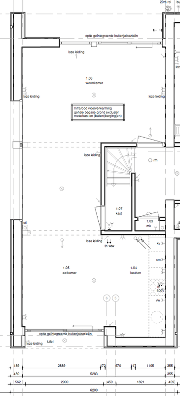

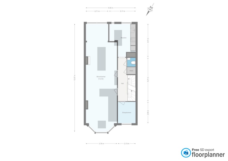

Source90 schreef op vrijdag 26 januari 2024 @ 13:11:
Je moet daarvoor de plattegrond erbij pakken (paar post terug):
@Charlot887 komt er een muur onderin de woning, om het kantoortje af te sluiten?
Ja een glazen wand met deur willen we daar plaatsen

Orkaan schreef op vrijdag 26 januari 2024 @ 12:54:
In sommige ruimtes moet je gewoon geen kookeiland willen plaatsen. Sommige huizen lenen zich daar echt niet voor en dat lijkt mij bij dit huis ook het geval.
De andere ruimtes en woonkamers worden maar zielige sneue bedoelingen zo....zonde. Zodra de trend van een kookeiland voorbij is zit jij met een onhandig ingericht huis waar alles te krap is.... Ik zou voor advies naar allerlei keukenzaken gaan
Waar zou jij dan de keuken plaatsen ?
De huidige keuken is voor ons echt te klein voorin het huis.

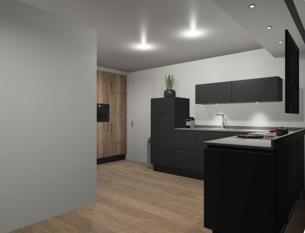

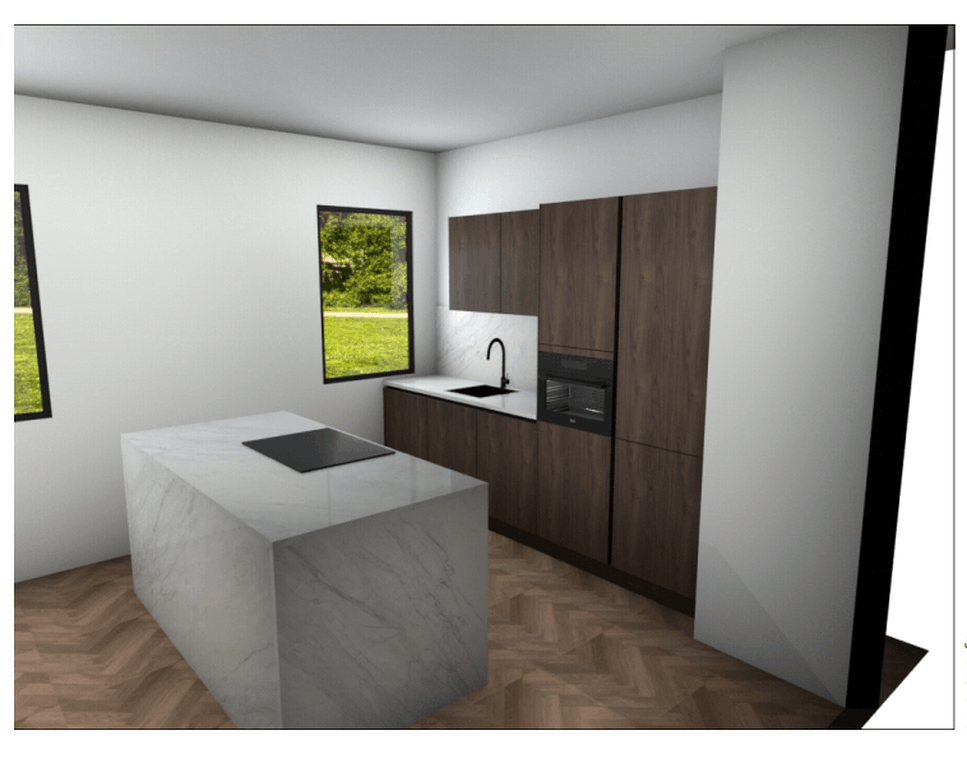

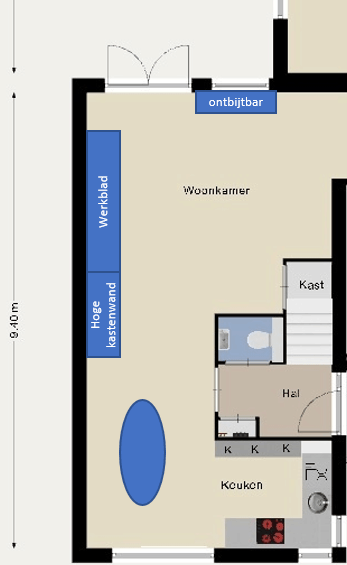

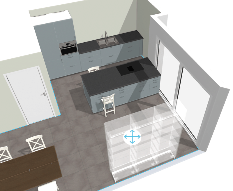

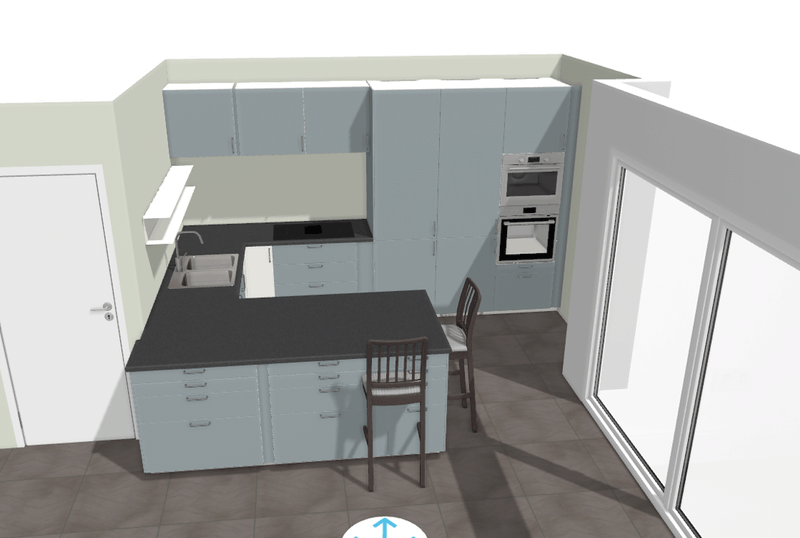

Je zou ook een bar kunnen maken bij het raam naast de openslaande deuren met een rechte keuken langs de wand. Zoiets als dit: https://www.shelterness.c...ndowsill-breakfast-zones/
Afbeeldingslocatie: https://tweakers.net/i/zE-k8NwQ1hACDarEg7pXCvyxtcE=/full-fit-in/4000x4000/filters:no_upscale():fill(white):strip_exif()/f/image/1t5sakQtW6gZHHIDfmz5122n.png?f=user_large
[ Voor 15% gewijzigd door ouwereus op 26-01-2024 14:51 ]

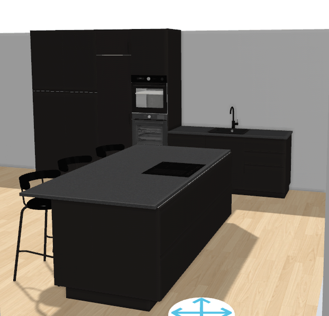

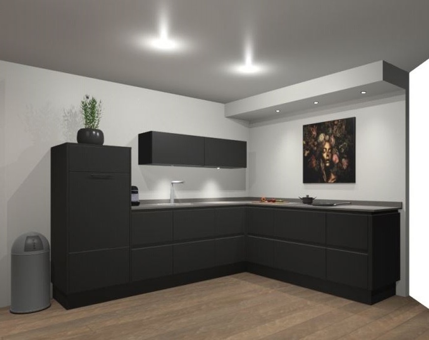

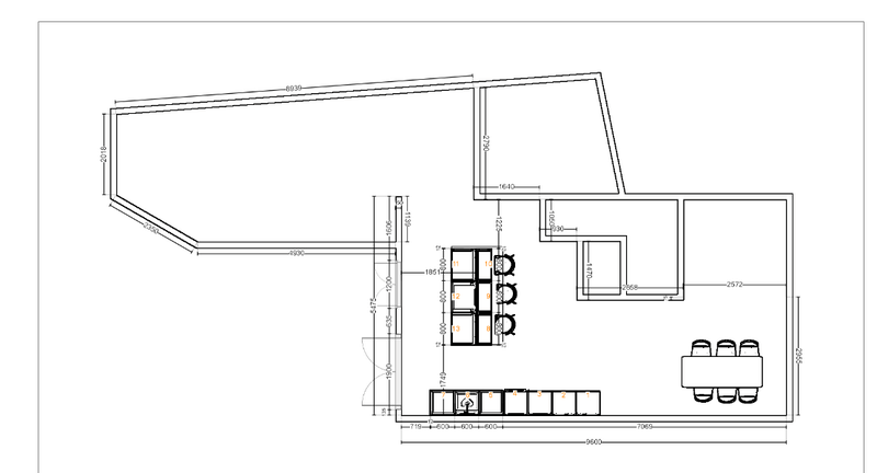

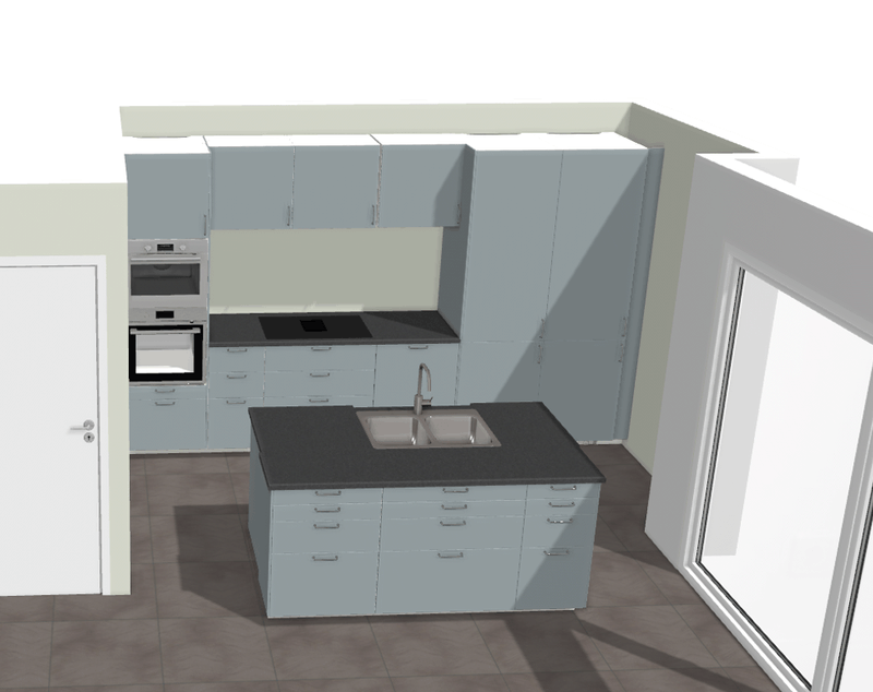

Flix20 schreef op vrijdag 26 januari 2024 @ 13:29:
En als je het eiland eens een kwartslag draait en parallel aan de pui doet?
Alleen gebeurt het bij dat laatste vooral u vraagt wij draaien.
Zijn helaas teveel verkopers die voor de snelle handel gaan i.p.v. de 'beste' oplossing.
U wilt een kookeiland, wij proppen er een kookeiland in.
Afbeeldingslocatie: https://tweakers.net/i/KLG5NspbhxMz-iCtAVrXSZc91FU=/full-fit-in/4000x4000/filters:no_upscale():fill(white):strip_exif()/f/image/T8PmbmM0A2aYbgo1H9GSiyb6.png?f=user_large
Afbeeldingslocatie: https://tweakers.net/i/JI8shLgbaKPyXX3By7YD-qacfP8=/800x/filters:strip_exif()/f/image/kGMoQwOt5gUGVLdbH6tt7dPW.png?f=fotoalbum_large
Parallel erop. Vind dat wel mooier . Lage kasten nu bij de tuinkant gedaan

ouwereus schreef op vrijdag 26 januari 2024 @ 14:49:
Vind het niet mooi als alles zo tegen de muren aan is geplakt. Zonde van de ruimte.

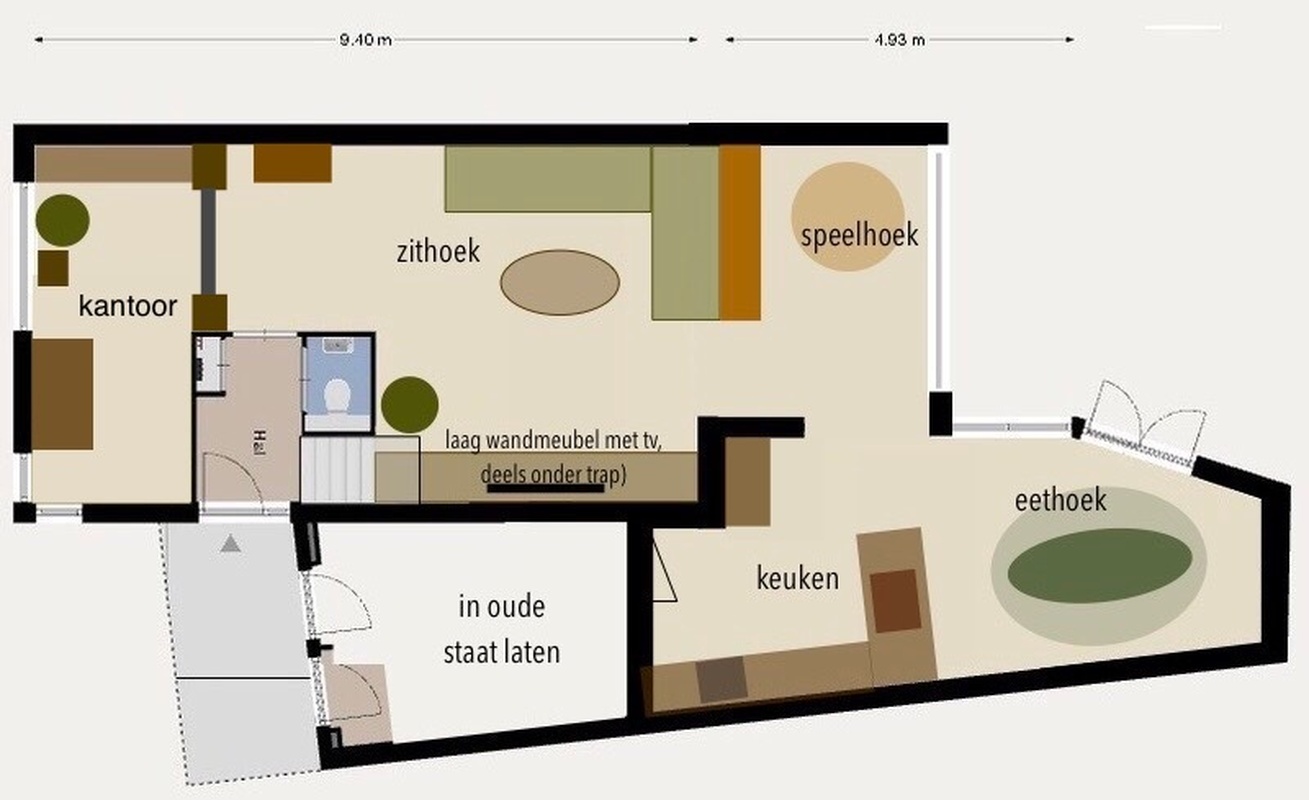

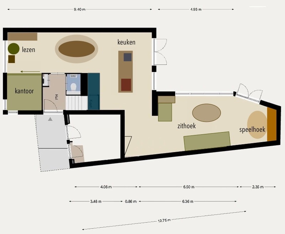

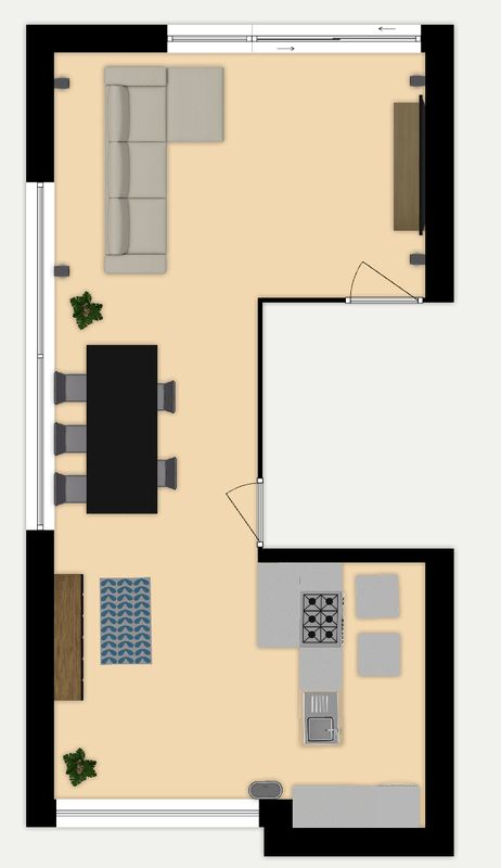

Charlot887 schreef op vrijdag 26 januari 2024 @ 17:21:

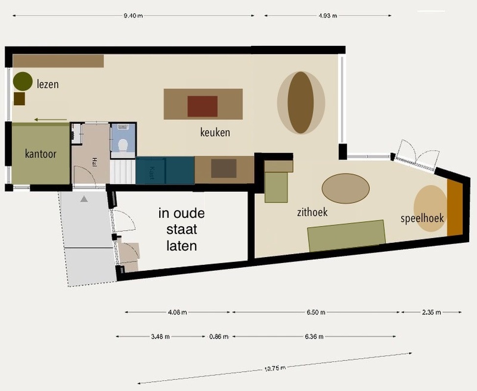

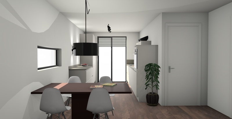

Nog een alternatief voor je, waarbij je de trapkast vervangt door hoge kasten (in de meest linkse is de trap weggewerkt). Zo maak je de ruimte voor je eiland en de bewegingsruimte eromheen zo groot mogelijk.
Verder om te laten zien hoe je deze ruimte praktisch kunt indelen, zonder grote loze ruimten tussen de verschillende ruimtes te creëren. Tafel dichtbij de keuken, een rustig hoekje voor boek of telefoontje, speelhoek in de mf-ruimte. Mocht je liefhebber zijn van tv kijken, dan zou ik daar nog even goed naar kijken, want in de mf-ruimte heb je daar geen prettige afstand voor.
Afbeeldingslocatie: https://tweakers.net/i/EZs6ms8I3MqGoClSD-4t1jdDOtc=/full-fit-in/4920x3264/filters:max_bytes(3145728):no_upscale():strip_icc():fill(white):strip_exif()/f/image/liZ991W4YIiZrGgVDTRH1jtf.jpg?f=user_large
Ik zag ook je post in een ander topic, met het oog op creëren van de doorgang naar de mf. Het lijkt me behoorlijk ingrijpend om daar alles weg te breken, terwijl je precies dat stuk alleen gebruikt voor de doorgang. Je zou ook een uitbouw kunnen maken die aan de buitenkant aansluit op de mf-ruimte. Dat geeft meteen meer ruimte in je keukengedeelte en je hebt dan ook meer contact met de mf-ruimte. Qua kosten is het mogelijk zelfs goedkoper (want minder constructie-aanpassingen nodig). Ter overweging :)
Afbeeldingslocatie: https://tweakers.net/i/QVfq8UzfoquCAtGkamUqapIj2bg=/full-fit-in/4920x3264/filters:max_bytes(3145728):no_upscale():strip_icc():fill(white):strip_exif()/f/image/Rh4jH6xtQAwu56gXe3lyPzWM.jpg?f=user_large

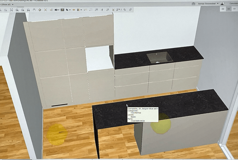

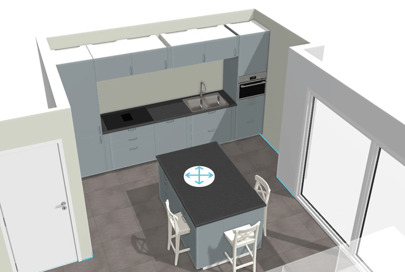

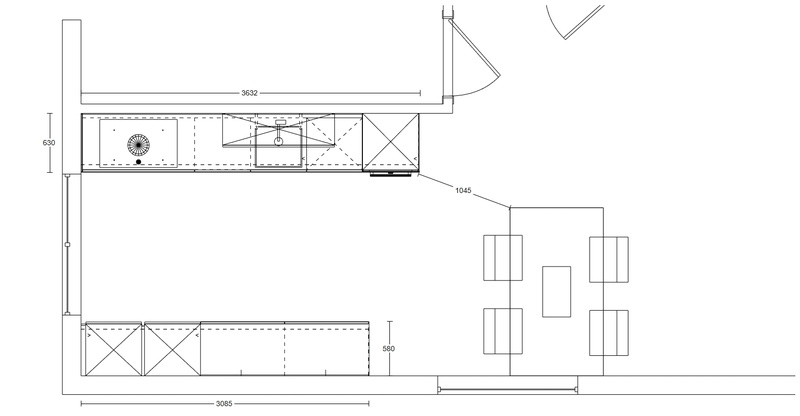

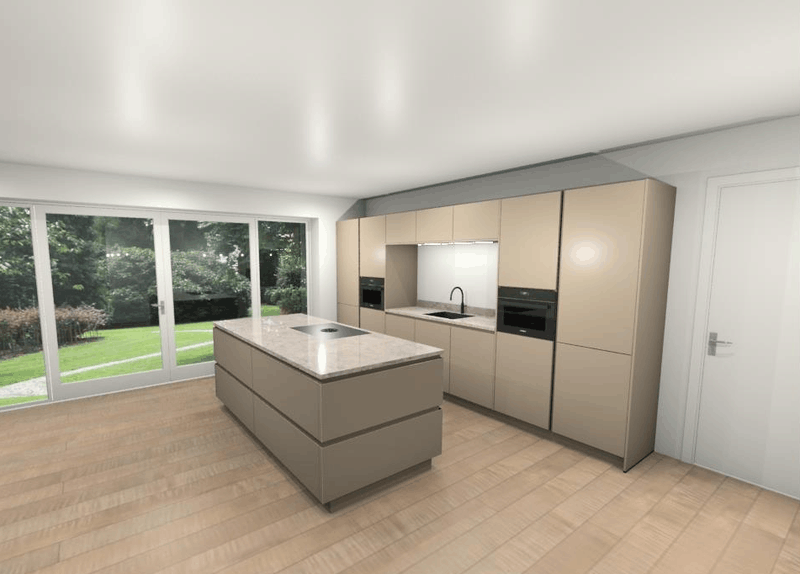

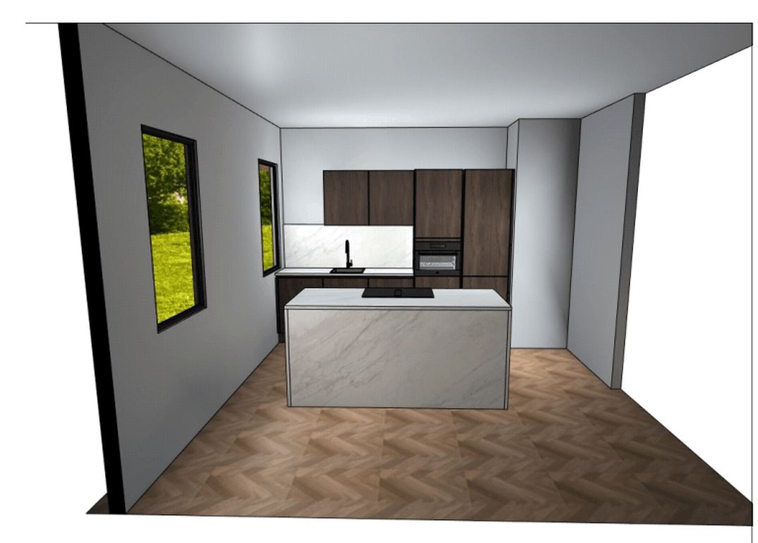

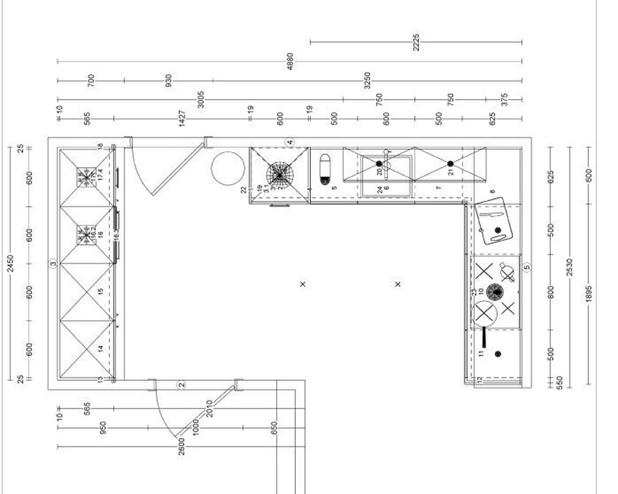

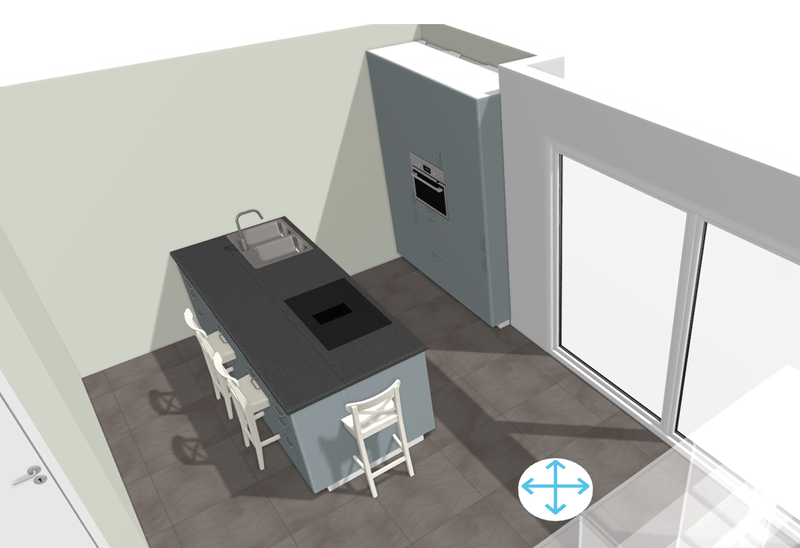

Recent zijn wij ook voor een nieuwe keuken gaan kijken bij Superkeukens. Zeer fijn geholpen en tot onderstaand gekomen:
Afbeeldingslocatie: https://tweakers.net/i/Gz7zlD-M29pEOZYSwzBtkROjRfY=/full-fit-in/4000x4000/filters:no_upscale():fill(white):strip_exif()/f/image/sEAynOjOkmCdH3zLcXJgDYTz.png?f=user_large
Afbeeldingslocatie: https://tweakers.net/i/MSHR2KHy2TyorWDdi0fYl0ZQJx8=/full-fit-in/4000x4000/filters:no_upscale():fill(white):strip_exif()/f/image/MVG60SlAkirldExrAz2h6eFZ.png?f=user_large
Afbeeldingslocatie: https://tweakers.net/i/UDPSSe0B3w7aAJSPn75bBM51VuA=/800x/filters:strip_icc():strip_exif()/f/image/qef3H3V7IjgW4at8EpgB5PUW.jpg?f=fotoalbum_large
De apparatuur zullen we zelf aanschaffen en voor het idee is op het plaatje een keramisch keukenblad erin gezet, maar dit wordt een lichtgrijs, kwartsiet blad. Het betreft dus louter de frontjes, van Nobilia, waarvoor we 4400 euro zijn aangerekend. Vanwege zeer beperkte ruimte tussen het raamkozijn en de wand, loopt de kastenwand niet volledig door.
Toch vragen we ons af of het design zo compleet is, of dat er mogelijk nog iets mist/beter kan. Eventuele suggesties horen we graag!

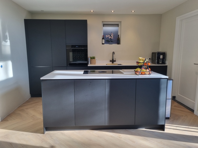

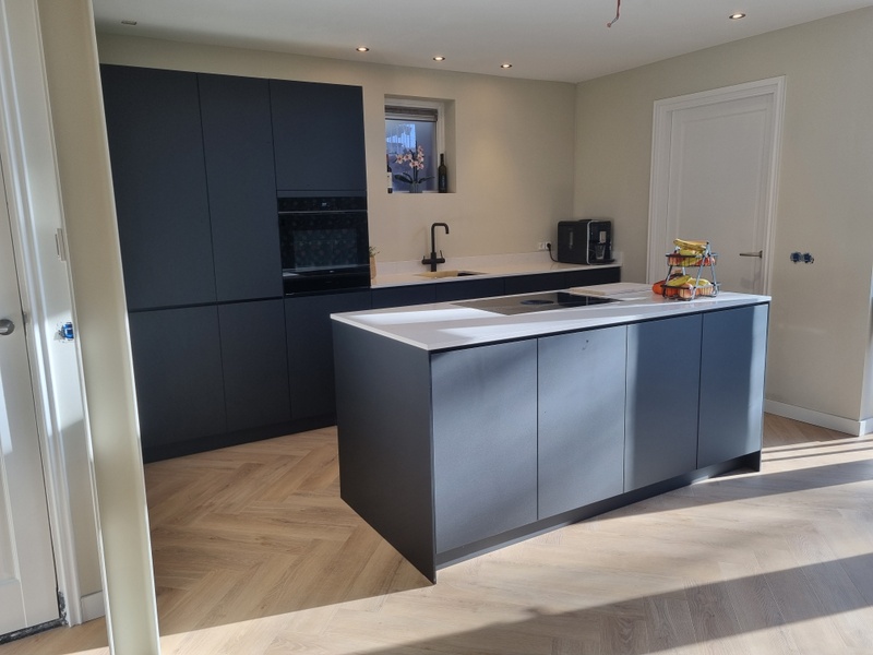

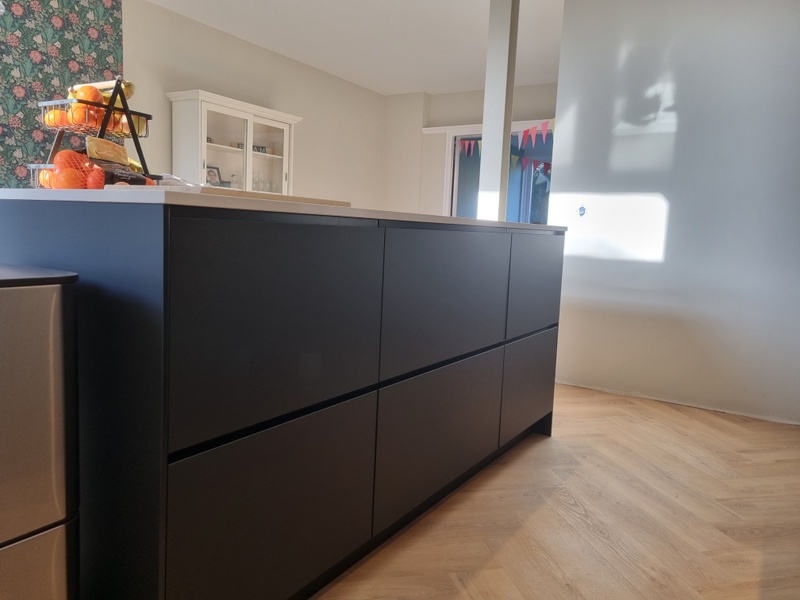

We maken eindelijk wat vorderingen.
Superkeukens was ok, helaas luisterde de verkoopster niet naar onze apparatuur wensen en bleef maar Etna pushen. Daarnaast is het ontwerp het toch ook niet helemaal op dit moment. (Weet nog nog niet of we terug gaan)
Benmel & Kroon ging al beter, alleen hier viel het wat tegen hoe behulpzaam de verkoopster was aangaande lades in indelingen van lades. Het leek dat ze geen zin had om echt uitleg over lades te geven. Tevens kregen we ineens te horen dat we een beetje op moesten schieten en we geen tijd meer hadden omdat we aan het begin van de afspraak rond gekeken hadden naar frontjes en keuken ideeën… wat hun eigen idee was notabenen.
Tevens erg duur werkblad voor mijn gevoel, geen eens keramiek of dekton maar kunststof.
Ontwerp werd wel al beter maar er gaat denk ik een streep door B&M
Vandaag bij lokale zaak in Heemstede geweest, zeer prettig geholpen, uitgebreid de tijd genomen. Uiteindelijk frontjes en een mogelijke blad kleur gekozen. Tevens een eerste design schets gemaakt. Deze wordt nu verder uit gewerkt. Al met al zeer tevreden alleen zal het prijskaartje hier ook wel naar zijn ben ik bang.

Toke_gt schreef op zaterdag 27 januari 2024 @ 13:05:
Nog een alternatief voor je, waarbij je de trapkast vervangt door hoge kasten (in de meest linkse is de trap weggewerkt). Zo maak je de ruimte voor je eiland en de bewegeingsruimte eromheen zo groot mogelijk.
Verder nog een schets om te laten zien hoe je deze ruimte praktisch kunt indelen, zonder grote loze ruimten tussen de verschillende ruimtes te creëren. Tafel dichtbij de keuken, een rustig hoekje voor boek of telefoontje, speelhoek in de mf-ruimte. Mocht je liefhebber zijn van tv kijken, dan zou ik daar nog even goed naar kijken, want in de mf-ruimte heb je daar geen prettige afstand voor.
Wow wat een gave ideeën! Dank hiervoor. Dat tv kijken in die ruimte wordt nog wel een dingetje inderdaad, hebben nu best een grote zithoek met 65" tv. Dat kijkt niet lekker van dichtbij. Maar zie momenteel ook geen andere optie dan daar.

Charlot887 schreef op zaterdag 27 januari 2024 @ 17:14:
Hoort misschien meer in het andere topic (Woonkamer doorbraak naar voormalige garage) maar je kunt de keuken ook in de mf-ruimte plaatsen (geen eiland maar schiereiland van bijv 1.80) en de zithoek in het meest brede deel van de woonkamer. Kantoor kun je wat groter maken en afsluiten met deuren en suite, bijvoorbeeld zo:Afbeeldingslocatie: https://tweakers.net/i/SUA66Bxw8hSlEg8tpcgFyk76Ggc=/full-fit-in/4920x3264/filters:max_bytes(3145728):no_upscale():strip_icc():fill(white):strip_exif()/f/image/gUvEkJ3aidCMTkH35Ea8S5v8.jpg?f=user_large

hewlett168 schreef op zaterdag 27 januari 2024 @ 15:44:
Is een eiland een must? Zou er eerder een schiereiland van maken in deze ruimte. Creëer je direct meer werkruimte en extra kastruimte in het eiland. Zou dan de 2 bovenkastjes weglaten.
  • hewlett168
  • Laatst online: 19-02-2025
Philonie schreef op zaterdag 27 januari 2024 @ 19:44:
Het idee was dat een losstaand eiland toch ruimtelijker en mooier is dan een schiereiland. Bij een schiereiland zou zelfs overwogen kunnen worden om de achterwand en schiereiland te verbinden.
Het idee van de twee kastjes is dat anders de achterwand relatief leeg is.

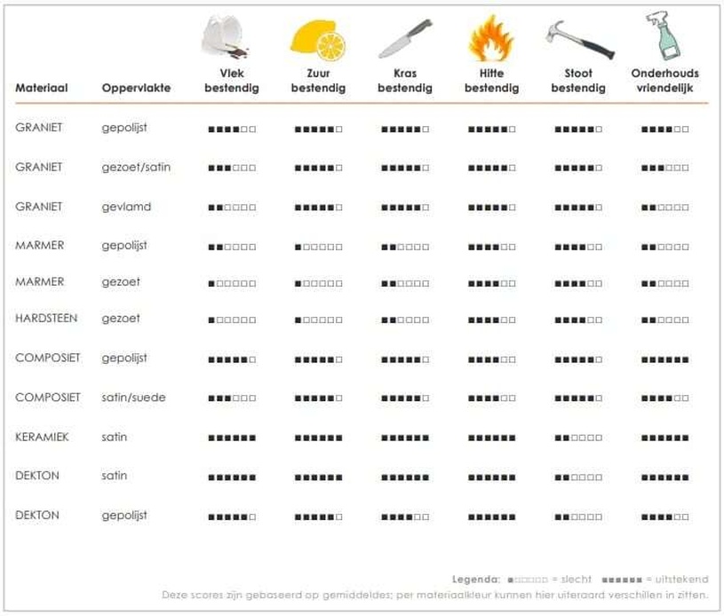

Hoe zit het eigenlijk met keukenbladen.
Ik krijg gemengde adviezen van keukenzaken die niet altijd even goed overeenkomen met de topic start.
Keramiek is gevoelig voor punt belasting dan wel een stoot tegen de rand dit kom bij allemaal aardig overeen. De vraag is uiteraard hoe kwetsbaar is het dan echt?
Composiet zijn de meningen (die ik mee gekregen heb) verdeeld maar ook lijkt hier de consensus te zijn dat hier ook een risico op “chippen” is.
Dekton weet ik niet zo veel over.
En dan natuurlijk nog kunststof wat vooral slecht hitte bestendig is.

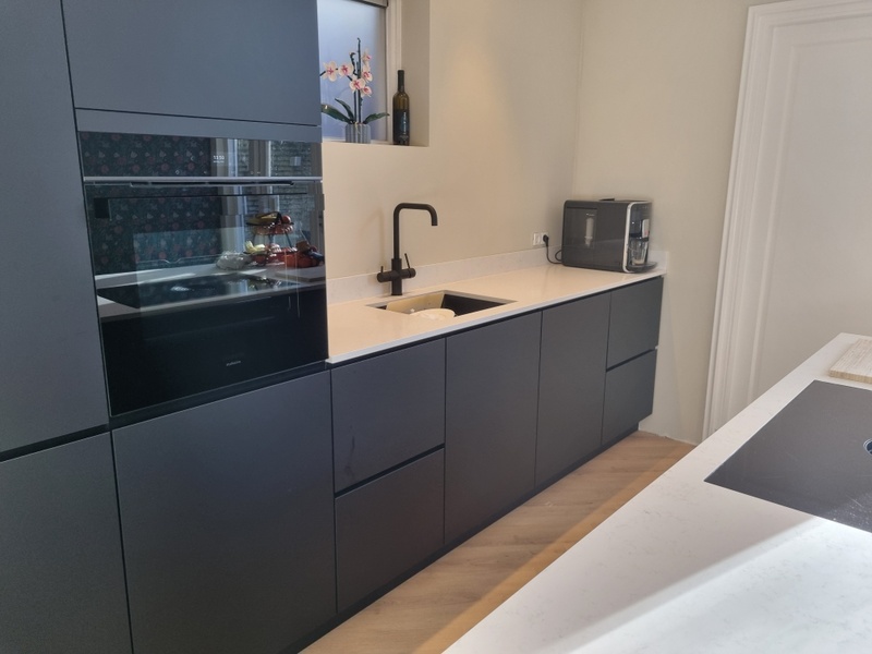

Dracula schreef op zaterdag 27 januari 2024 @ 21:27:
Wat mis ik eventueel nog want de keuze vind ik erg lastig.
Het blad moet sowieso niet poreus zijn, niet kras gevoelig, en zo min mogelijk gevoelig voor botsen / butsen.
Afbeeldingslocatie: https://tweakers.net/i/meP8D0wv41J1XQnCJxjwZJecMFw=/x800/filters:strip_icc():strip_exif()/f/image/f1aFXTAtIMH8jPMf0pf6HIrT.jpg?f=fotoalbum_large
Afbeeldingslocatie: https://tweakers.net/i/h3QF_DWCaI0WrsvDnFVbHcJRSZ4=/full-fit-in/4920x3264/filters:max_bytes(3145728):no_upscale():strip_icc():fill(white):strip_exif()/f/image/wyia0x008d4uFRWfX5neUqSA.jpg?f=user_large
Afbeeldingslocatie: https://tweakers.net/i/vwOFvxG2CDpMk6AvUZkNcWYgvmA=/800x/filters:strip_exif()/f/image/mUnc65bRH4ZDsNIR9gJVqsUU.webp?f=fotoalbum_large
Afbeeldingslocatie: https://tweakers.net/i/GNMxgJC8SKrw9kg7VQbRkvQS8N0=/x800/filters:strip_icc():strip_exif()/f/image/Q5gekv6Z4PT11EHT9xzbZpXL.jpg?f=fotoalbum_large
[ Voor 28% gewijzigd door SquareOne op 28-01-2024 09:38 ]

Hellup.
We zijn nu al een aardig tijdje bezig met het ontwerp van onze keuken voor een nieuwbouwhuis. Ik heb al veel geleerd in dit topic, maar nu we echt zelf bezig moeten met de indeling komen we er toch niet uit. Gisteren voor de 1e keer echt lang (4h!) bij een gedegen keukenleverancier gezeten. Tijdens het gesprek werden we vrij enthousiast maar na thuiskomt toch weer veel twijfel.
We hebben eigenlijk weinig echt harde eisen. We willen graag een kleine ronde tafel in de keuken om met 3-4 man te kunnen ontbijten, kunnen praten met gasten tijdens het koken zou fijn zijn (alleen met eiland...?) en genoeg kastruimte e.d.
De ruimte
Afbeeldingslocatie: https://tweakers.net/i/iYZ5_rZJVB7ItOdoiNyFRbePACc=/x800/filters:strip_exif()/f/image/slX7CTcbhRvDl2Z2ZIZrKKJq.png?f=fotoalbum_large
Voorlopige idee voor indeling (behalve keuken)
Afbeeldingslocatie: https://tweakers.net/i/g4bXsJIlRlUWwyb6-l-wBMbQpCY=/x800/filters:strip_exif()/f/image/kJbe7Bm9FgdbHVe6ZtLvLyYi.png?f=fotoalbum_large
Overigens was door de architect de keuken in de hals getekend (parallel dus), maar die viel al snel af vanwege het feit dat mijn vrouw erg gehecht is aan wat rust/afzondering in de keuken (zij noemt het knus). Dan valt een keuken die ook looppad (sprint-pad voor de kids) is al af.
Hieronder een aantal globale ontwerpen, let (nog) niet teveel op exacte locatie spoelbak, koken, ovens.
Ontwerp 1
Afbeeldingslocatie: https://tweakers.net/i/KV1DoV3a5mvVLExi0XwVaUkq33Y=/800x/filters:strip_exif()/f/image/bX1L1ZFAZoCALts3YjGzJNk2.png?f=fotoalbum_large
Denk bij deze een barretje aan de linkerzijde in. Daar heb je dan een doodlopend pad, sowieso is de breedte van de ruimte op het smalste deel 3.1m, dus bij een schiereiland van 1.1m heb je maar 1m ruimte, te krap (vooral aan de bar zijde)?
Ontwerp 2
Afbeeldingslocatie: https://tweakers.net/i/bK_zVJpezoW4aPHNTylCjpDUdek=/800x/filters:strip_exif()/f/image/JrV85HmfQojtd5udA0iukLaM.png?f=fotoalbum_large
De achterwand kan natuurlijker strakker, symmetrie e.d., dat is in deze versie nog niet meegenomen. Aan de voorkant kan een barretje. Ook kan koken en spoelbak gewisseld worden (anders nog niet "gezellig"). Maar is sowieso het eiland niet te krap hier, wederom aan beide kanten maar 1m ruimte als het eiland bijv. ~1.4m breed is.
Ontwerp 3
Afbeeldingslocatie: https://tweakers.net/i/SfQyDXzqBPiAmUpMlFr3YN3ukFg=/800x/filters:strip_exif()/f/image/F1buzcRCYCRcECtAKRhsJK0j.png?f=fotoalbum_large
Bij deze kan het eiland bijv. ook ~90cm breed zijn, dan heb je dus al meer ruimte er omheen en past het mogelijk wel goed. Maar hier zit weer erg weinig ruimte bij spoelbak en kookplaat...
Ontwerp 4
Afbeeldingslocatie: https://tweakers.net/i/ne8RkGoQ2oCxtIT70J_9Fbr8KXg=/800x/filters:strip_exif()/f/image/v1xVQYeUiPXfgjNW6YjYWcUm.png?f=fotoalbum_large
Dit was het resultaat van de 4 uur bij de keukenleverancier (dit is een foto van halverwege, opstelling klopt). Maar achteraf begonnen we erg te twijfelen vanwege het eiland dat dus maar 60-70cm diep is, lijkt ons erg onprettig koken, alsof de pan met een duwtje het ravijn in kan vliegen :9 Kom dit ook eigenlijk nergens tegen in keukenzaken, doet niemand(?)
Ontwerp 5
Afbeeldingslocatie: https://tweakers.net/i/y79n0_llSWhi7qiYt7aaYcLJNoo=/800x/filters:strip_exif()/f/image/oIC6ZYczHtBwMv8rD7ruNd0X.png?f=fotoalbum_large
Onze eigen verbouwing van ontwerp 4, dikker eiland, maar dan komt het dus voor het raam uit, gaat dat enorm lelijk worden? Vraagt iedereen die binnenkomt en voor 't raam langsloopt wat wij hebben gesnoven tijdens het ontwerp? Vind het resultaat zelf erg lastig voorstellen.
Ontwerp 6
Afbeeldingslocatie: https://tweakers.net/i/FyyHS3HXg9OHuo0krpilsz5chws=/800x/filters:strip_exif()/f/image/an1TDyt302bLcM5Mc6yaEMaM.png?f=fotoalbum_large
L + schiereiland. Bij deze komt het schier-eiland voor de linkermuur uit om voldoende ruimte tussen achterwand en schier-eiland te houden. En omdat we daar de grote eettafel gepland hebben (zie overzicht) wordt dan de looproute volgens mij te krap/onhandig.
Hierop is natuurlijk een variant mogelijk zonder bar, dit voorbeeld van Schuller past bijv. vrij perfect in onze ruimte, en vinden we ook wel erg mooi.
Afbeeldingslocatie: https://tweakers.net/i/_EMRCHkWuMLKfjFXZWjmCoKCfx0=/800x/filters:strip_exif()/f/image/Y2Xgee7HbEnSvBKS2zltRiSr.png?f=fotoalbum_large
Maar dan moeten we afzien van een barretje, dus minder gezellig keuvelen :/
Bij deze laatste zou dan mogelijk wel (als enige?) een kleine ronde tafel in de keuken passen, lijkt ons erg leuk, maar tijdens koken minder gezellig dan een bar.
Wat denken jullie? Missen we nog een ontwerp, alle ideeën welkom :)

Joydashy schreef op zondag 28 januari 2024 @ 09:42:
Hellup.
De ruimte
Ontwerp 1
Ontwerp 2
Ontwerp 3
Ontwerp 4
Ontwerp 5
Ontwerp 6
De Schuller opstelling en dan kleine bar ipv eiland zoals je in ontwerp 4 hebt getekend?
Afbeeldingslocatie: https://tweakers.net/i/QfbEydu82oGFgD2zFR6Mq7IRjiU=/full-fit-in/4920x3264/filters:max_bytes(3145728):no_upscale():strip_icc():fill(white):strip_exif()/f/image/U9rSupl3YAy0IcAYnbKZ7Njz.jpg?f=user_large
Je zou dan ook nog dat Schuller idee kunnen spiegelen. Dus hoge kasten tegen kant van de hal en laag deel aan buitenmuur. Daan kun je dan het barretje op laten aansluiten
[ Voor 4% gewijzigd door SquareOne op 28-01-2024 11:57 ]
  • Ojjorz
Ojjorz
De oude man die alles kan
Hellup.
De ruimte
Ik vind de ruimte eigenlijk niet geschikt voor een eiland (iig niet om te koken en/of wassen). De Schuller-opstelling met een tafel vind ik dan het meest charmant. Als dat een beetje fijne stoelen zijn dan trekt iemand die naar achter en kan je ook nog meeborrelen tijdens het koken.
De omgedraaide Schuller-optie met een klein barretje, zoals @SquareOne noemt vind ik ook erg leuk als je toch dichter op het koken wilt zitten. Daar zou je dan ook nog wat snijwerk kunnen doen.
  • Blurk62
  • Laatst online: 17:05
Je kunt je afvragen hoeveel er nu gekeuveld wordt in je keuken. Gaat dat niet zonder barretje? Die kleine ronde tafel is misschien wel veel leuker. Je zit sowieso prettiger op een stoel dan op een kruk en je kunt daar ook leuk naar buiten kijken als je op een mooie zondagochtend zit te ontbijten.

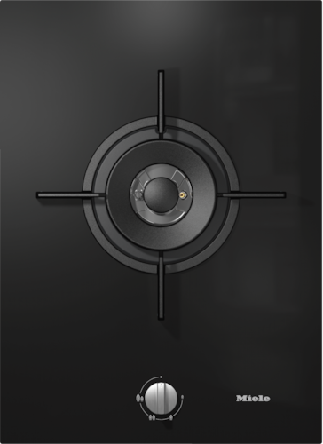

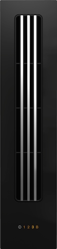

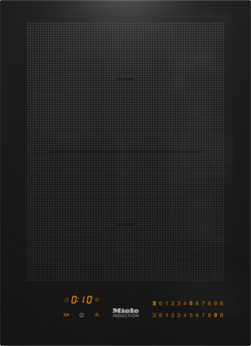

Of als echt fervent wokker de domino zoals hierboven nemen, en een gas wok naast je inductie domino plaatsen.
Inductie aan één zijde, gaswokbrander aan de andere.
Met gasfles in kast eronder. Ideaal is ander, maar moet wat over hebben voor een hobby :D
Verbruik van deze plaat is 300 gram/uur op de hoogste stand. Met een fles van 10kg kan je 30 uur wokken op hoogste stand.
Dat is dan
Miele CS 7101-1 FL + CSFG 7000 + CSDA 7001 FL + CS 7612 FL
Afbeeldingslocatie: https://media.miele.com/images/2000012/200001277/20000127759.png?d=500&impolicy=boxedAfbeeldingslocatie: https://media.miele.com/images/2000016/200001650/20000165098.png?d=500&impolicy=boxedAfbeeldingslocatie: https://media.miele.com/images/2000012/200001277/20000127773.png?d=500&impolicy=boxed

Afgelopen weken ook bezig geweest met het oriënteren en opvragen van offertes voor een nieuwe keuken.
Hebben nu een offerte liggen van een Rotpunkt keuken met de volgende apparaten;
Bosch Serie 4 Vaatwasser
Bosch Serie 8 Oven
Bosch Serie 6 Vriezer
Bosch Serie 4 Koelkast
Bora PURU kookplaat
Kastenwand waarin de oven, koelkast en vriezer zit. Overige kasten in de kastenwand hebben legplanken maar idee is om deze tot circa 1 meter hoogte te voorzien van lades.
Hoekkeuken met een verhoogde vaatwasser, en alle onderkasten verder voorzien van lades.
Werkblad composiet werkblad 2 cm dik.
Offerteprijs is nu 21k.
Tips en andere ideeën hoor ik graag! :)
Afbeeldingslocatie: https://tweakers.net/i/LILN_c79j0vNW76RP1irFL-zrkQ=/full-fit-in/4920x3264/filters:max_bytes(3145728):no_upscale():strip_icc():fill(white):strip_exif()/f/image/Cz4Lsxm1FSX6FG25ebFKQB31.jpg?f=user_large
Afbeeldingslocatie: https://tweakers.net/i/DH06GEIjQu_xmt31UPh8vulN78w=/full-fit-in/4920x3264/filters:max_bytes(3145728):no_upscale():strip_icc():fill(white):strip_exif()/f/image/MKYaISBgggvZuyPm9NxgmYv9.jpg?f=user_large
Afbeeldingslocatie: https://tweakers.net/i/F-0-wmoU2DIUq2UBfvwUCZ1leEg=/full-fit-in/4920x3264/filters:max_bytes(3145728):no_upscale():strip_icc():fill(white):strip_exif()/f/image/T8kydbozMDSoBNSkr7oJyw61.jpg?f=user_large
Afbeeldingslocatie: https://tweakers.net/i/7QUTtsKDOmlgwidyRIUFcxKLXvQ=/full-fit-in/4920x3264/filters:max_bytes(3145728):no_upscale():strip_icc():fill(white):strip_exif()/f/image/lxwHB9piVUHrmMcMoZfi6Y2x.jpg?f=user_large

Klopt dat is ook nog een optie echter dan ben je met flessen gas aan het klooien dat is niet echt ideaal.
Ik had namelijk deze ook in overweging maar uiteindelijk toch maar geheel gasloos.
Inductie met wokbrander

Voordeel van de Miele tegenover de ATAG is dan wel dat je het gascomponent eruit kan halen als je er ooit toch af wilt en hier een inductie wokbrander in kan plaatsen (zelfde formaat). Bij de ATAG moet de gehele plaat weg.

Ah kijk, dit is heel nuttig. Composiet lijkt dus toch een goeie optie te zijn.
Ze deden een beetje aan bangmakerij dat als je iets uit de vaatwasser haalde en tegen je aanrecht zou stoten er meteen een chip af zou springen.

Ik zie geen kwartsiet staan, weet iemand hoe kwartsiet zich tot de rest verhoudt?

Dit soort generieke lijstjes zeggen niet zoveel. De eerste bevat nog wat detail over de verschillende afwerkingen, maar binnen iedere soort kun je nog gigantische verschillen hebben mbt kras-, breek en vuilgevoeligheid. Het woord composiet zegt het ook al: een samenvoeging van verschillende materialen. En het maakt erg veel uit welke én op welke manier.
Dit soort lijstjes geven een redelijke indicatie maar zorg dat je bij ieder blad deze specificaties voor exact jouw keuze opvraagt. Goede keuken en bladenzaken hebben dit gewoon beschikbaar.

Eens. Maar je moet ergens beginnen natuurlijk.

Niet zoveel zeggen is wel een diskwalificatie van een uitstekend en uitgebreid overzicht van materialen en afwerkingen.
Dit is een príma overzicht. Of ga je dan ook zeggen dat de ene marmer slab de andere niet is? Misschien heb je net die ene met een ader erin die open staat, waardoor de koffie er meteen intrekt.

Off topic, maar ik zie staan 'infrarood vloerverwarming' op de hele BG, weet je heel zeker waar je voor kiest? Dat is echt een extreme energievreter. (Laat je niet misleiden door de term 'infrarood' alsof het een soort magische manier is om heel efficiënt te verwarmen; dat is het niet.)

Anomi schreef op maandag 29 januari 2024 @ 09:36:
sterker nog, het is niet toegestaan volgens het bouwbesluit om cop1 verwarming als hoofdverwarming te hebben.
Mijn schoonouders hebben elektrische vloerverwarming onder laminaat op de benedeverdieping. Ze hebben na 1 jaar de boel uitgezet en een airco geïnstalleerd. Het kostte ONGEKEND veel geld om te verwarmin.
Scherp opgemerkt dus. Doe. Het. Niet.

Ik vind de verhoogde vaatwasser eigenlijk een beetje je doorlopende aanrecht verstoren. Ineens zo'n blok aan het eind. Je hebt nu ook weinig werkruimte lijkt me. Je koffieapparaat en evt waterkoker (ik zie geen Quooker op de lijst) moet daar ook nog op. Verder lijnen je bovenkastjes niet echt lekker uit met je vaatwasserblok.
Heb je overwogen om aan de overzijde ook nog iets neer te zetten? Dus tegenover de deur, links van de kastenwand. Dat is een wand die je vanuit de woonkamer niet ziet en zich wel zou lenen voor bijv een koffiehoek en extra opbergruimte. Dit kan je ook extra werkruimte geven.

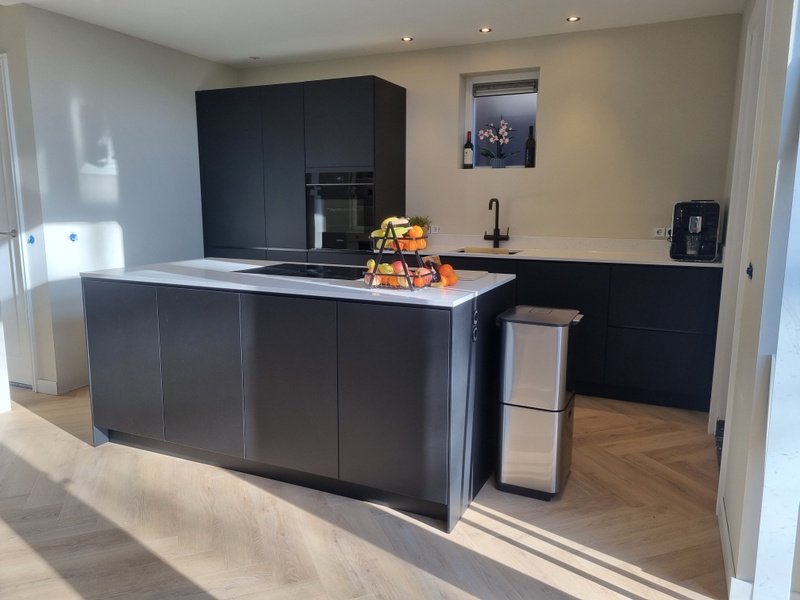

Afgelopen vrijdag is onze keuken geplaatst. We zijn erg blij met het resultaat. De montage was ook 'in 1x goed'. We zijn nog geen bijzonderheden tegengekomen.
Afbeeldingslocatie: https://tweakers.net/i/4c0D_RZf7zT7-3a11XEeannMAD4=/800x/filters:strip_icc():strip_exif()/f/image/RIeaWpursJmxGL1uXg0jnZvG.jpg?f=fotoalbum_large
Afbeeldingslocatie: https://tweakers.net/i/0tDBaOGkEp3ocE7betmAjGFD2Fk=/800x/filters:strip_icc():strip_exif()/f/image/jSimC2QCAJu3Rk75hjGMyrDu.jpg?f=fotoalbum_large
Afbeeldingslocatie: https://tweakers.net/i/cPYZLbBzRWufXRWpn_ZdMwRoW3k=/800x/filters:strip_icc():strip_exif()/f/image/EwPXtMY8OM0IJWyEIbrBQQfO.jpg?f=fotoalbum_large
Afbeeldingslocatie: https://tweakers.net/i/i_kEoxV7xzK9I-JQxzNjiBbwfxI=/800x/filters:strip_icc():strip_exif()/f/image/RoxQSq0V6lhUUdJYf9rdvKls.jpg?f=fotoalbum_large
Afbeeldingslocatie: https://tweakers.net/i/MV88FYSQsy9qAzji5hv4kclT4dw=/800x/filters:strip_icc():strip_exif()/f/image/i52y1E1AoE8xmY95yYXjLbjj.jpg?f=fotoalbum_large
Keuken: Kvik Prato Black
Werkblad: Jetstone Bianco Palazzo composiet
Kookplaat: Bora Puru
Oven: Siemens HB974GLB1
Koelkast:Siemens KI81RSDEO
Vaatwasser: Siemens SX65Z801BE
Wasbak: Franke Sirius Sid 110.50 zwart onderbouw
Koken water kraan: Doeco Triton YOLO! :*) Hier konden we verder online weinig over vinden dus was een beetje een gok maar de eerste indruk is prima. De kraan voelt solide aan en de boiler doet wat hij moet doen. Stroomverbruik ga ik binnenkort ook meten.
Members only:
Bedankt voor de hulp en inspiratie in dit topic. Daar heb ik zeker een hoop aan gehad!
Boven het koffiezetapparaat willen we nog een eiken plank ophangen. Iemand nog tips waar je die kan halen?

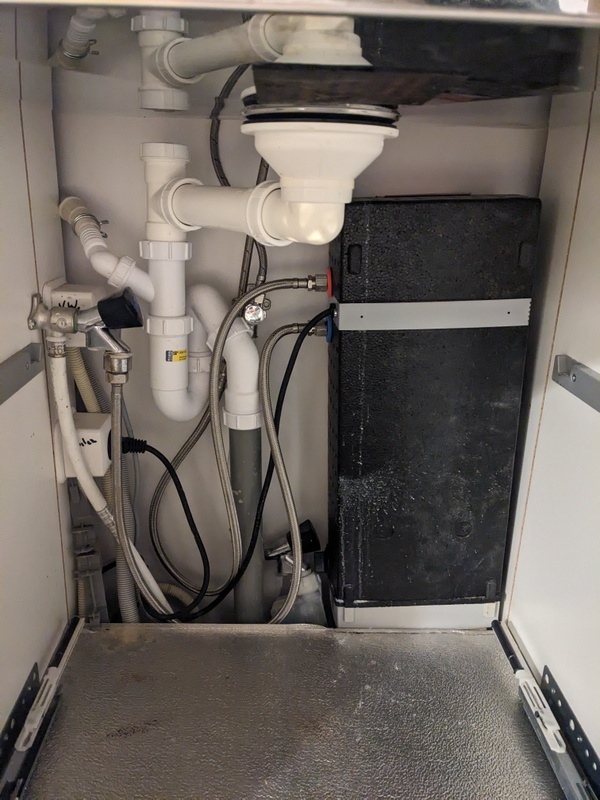

In onze nieuwe keuken (nouja... 2jr oud) is in het eiland de vaatwasser afvoer op de gootsteen afvoer aangesloten (op het plaatje is het de kleinere slang die van links komt). Er komt regelmatig een flinke putlucht uit. Loodgieter weet er eigenlijk geen raad mee en wil een tweede zwanenhals direct onder de gootsteen inbouwen. Kan het zijn dat de vaatwasser afvoer de zwaan leeg drukt ofzo? Heeft iemand in dit topic dat meegemaakt?
Afbeeldingslocatie: https://tweakers.net/i/QU25J9ZjMDT_AXiCivDGXI5wny0=/x800/filters:strip_icc():strip_exif()/f/image/VZP409YXVWtzjJ4bU4ji4Zzp.jpg?f=fotoalbum_large
[ Voor 3% gewijzigd door nel!s op 29-01-2024 11:52 ]

Niet gewoon je afvoer vies? Ik had ook last van gootsteeklucht na 2 jaar. Nadat ik de put eraf draaide, kwam er een enorme zooi aan stinkende prut uit. Alles helemaal schoongemaakt en nu loopt én het water beter weg én het stikt niet meer.

@t14wo dat dacht ik ook, dus heb het schoongemaakt en dat heeft helaas niet gewerkt :(

Functie van een zwanenhals is om een waterslot aan te brengen aan je afvoer waardoor stank uit afvoer niet teruggevoerd kan worden naar afvoerputje of vaatwassers. Wordt je zwanenhals niet op de een of andere manier leeg getrokken door drukverschil (onderdruk)? Misschien helpt het als je een beluchter aanbrengt.

Wat zit er bovenop dat T-stuk net boven de aansluiting van de vaatwasser?
Normaal zit daar namelijk de nood-overstort van de spoelbak aan. Dat wordt ook gebruikt als aanvoer van lucht bij afvoer van water.
De vaatwasser pompt afvalwater het riool in. Dat water vormt een soort "prop" die door de leidingen moet en dat zorgt voor een vacuum. Als het goed is, is de leiding onder de keuken van een grotere diameter en dan met name het liggende stuk. Daardoor kan dat vacuum eigenlijk nooit de zwanenhals leeg zuigen.
Als leidingen te dun zijn uitgevoerd, of over te grote afstand horizontaal, kan het zomaar kunnen dat de sifon leeg gezogen wordt. Heb je dat wel eens gecontroleerd? Dus: als het stinkt? Is de sifon dan leeg of komt de lucht ergens anders vandaan?
Een tweede sifon gaat niet helpen als er sprake is van leegzuigen van de sifon.

Of een sifon met beluchter. Dat kan inderdaad ook. Maar ook dan moet je wel eerst zeker weten dat het probleem komt door de vaatwasser en niet dat de sifon ergens anders door leeg gezogen wordt.

@Monkeydancer Ik zie overigens ook dat de boiler aangesloten is zonder overdrukventiel. Als dat hotfill is, dan kan dat (maar dan hoort er geen kraan in te zitten), anders hoort dat niet en loop je het risico op overdruk in het warme water.

Zo we hebben een aantal ontwerpen van verschillende keukenboeren binnen en deze spreekt ons erg aan.
Er valt nog wel wat te sleutelen, zoals de half hoge overkast, die zouden we liever naar de andere kant van het blad verplaatsen en voor een hoge kast gaan.
Teven zou het kastje direct naast de kookplaat een lade kast moeten zijn ipv een kast met een deurtje.
Apparatuur zijn we nog niet helemaal over uit dus daar zijn we nog mee bezig maar voor nu is er voorzien in een koelkast en kookplaat van AEG (mijn voorkeur gaan naar Siemens en mogelijk Bora) maar dit was een eerste voorstel, we hebben de apparatuur nog niet gefinetuned.
Eerste indicatie prijs is 17 a 18k incl montage. Keukenblad voor nu Toplaminaat omdat we (zoals eerder te lezen) nog wat twijfelen over steen en hardheid ivm beschadigen.
Keuken systeem is eigenmerk van deze tent maar als ik het goed begreep is het stiekum gewoon ballerina maar dat ga ik nog checken.
Afbeeldingslocatie: https://tweakers.net/i/r2xsDdmAv5tLy7ZPUu_Q__SrMYQ=/800x/filters:strip_icc():strip_exif()/f/image/cNugZLGuAx8lvg0BWOShKFE7.jpg?f=fotoalbum_large
Afbeeldingslocatie: https://tweakers.net/i/pt2vqvvaqlJG6ydu6VJ_4fkX0GQ=/800x/filters:strip_icc():strip_exif()/f/image/CWxmnVI4jEBrPjq18v00467x.jpg?f=fotoalbum_large
Afbeeldingslocatie: https://tweakers.net/i/jG8EeLWRjFsRFfF9yK_5u6E99y8=/800x/filters:strip_icc():strip_exif()/f/image/l89Bj2eojrJQQK5d0IGWt6ft.jpg?f=fotoalbum_large
Afbeeldingslocatie: https://tweakers.net/i/Weqi_BWLYIieVKqeKOIvhS3CYIY=/800x/filters:strip_icc():strip_exif()/f/image/NlMvyw2iwzvbFyz4dmpTsxHT.jpg?f=fotoalbum_large.
Zijn er nog zaken waar ik niet aan denk of waar jullie van denken dat kan anders?

Dracula schreef op maandag 29 januari 2024 @ 13:22:
Zou ik niet doen. Nu heb je mooi een hoekje waar je spullen neer kunt zetten waar je niet tegenaan wilt kijken, zoals het koffiezetapparaat. Ga je dat omdraaien, zit je altijd op de aanrecht te kijken.
Ik vind dit mooier ogen dan wanneer dat een ladekast zou zijn.
Hier is alles van AEG en dat bevalt uitstekend. Bij Siemens betaal je vooral voor de naam (en de Internetconnectiviteit, maar dat snap ik niet). Bora neemt veel ruimte onder in de kast in.
[Afbeelding].
Waar laat je je afvalemmer? Die komt dus in het zicht te staan, tenzij je een afvalsysteem toepast in een van de kasten.
Ik zou je in overweging willen geven om het halfhoge kastje in te ruilen voor een hoge kast extra aan de andere keukenwand. Je hebt daar nu een werkblad zonder speciale toevoegingen (koffieapparaat?) maar mijn ervaring (zowel bij mezelf als bij anderen) is dat het heel snel een verzamelplaats wordt van sleutels, post, fruitmand, broodtrommeltjes en boodschappen voor dezelfde dag. Dus ik zou het werkblad aan de andere zijde vergroten en dit opheffen. Eventueel een koffienis ervoor in de plaats.
  • Dracula
  • Laatst online: 08:46
Blihi schreef op maandag 29 januari 2024 @ 13:54:
Is ook wat voor te zeggen, wij zagen het meer als obstakel in de kamer. Maar goed punt.
In deze setup idd wel, als we de kast naar de andere kant doen maakt het minder uit denk ik.
*Update: Het blijkt toch een dubbele ladekast te zijn maar dan met een groot front om alles een geheel te laten lijken.
De reden voor geen AEG is dat vooral de koelkast combi een hele kleine vriezer combi heeft. Maar andere merken met meer vriezer ruimte is een must.
Afval onder de gootsteen en eventueel een nette afvalbak aan de zijkant van het blok zonder kook deel.
[ Voor 3% gewijzigd door Dracula op 29-01-2024 17:01 ]

  • Dracula
Toke_gt schreef op maandag 29 januari 2024 @ 14:06:
We willen juist graag extra werkblad ruimte hebben omdat we dit nu ook al vaak volledig benutten (hebben nu ook twee kanten werkblad namelijk).

t14wo schreef op maandag 29 januari 2024 @ 09:41:
Het gaat om een zeer energiezuinig huis, grofweg Rc ≥ 7.5 m²K/W.
Afbeeldingslocatie: https://tweakers.net/i/I8po-Kqd9Gh6PuxHzWdDAjwYC3o=/full-fit-in/4000x4000/filters:no_upscale():fill(white):strip_exif()/f/image/R205LPz1TyDhTR7OOP68FYNv.png?f=user_large
Dan kom ik op zo'n 2400 kWh. Maar de vloerverwarming is uberhaupt niet de hoofdverwarming, die komt uit een Lucht-lucht warmtepomp van Zehnder via de WTW.
Ik zal even een apart topic maken of elders posten, ben namelijk wel geïnteresseerd in ervaringen/ideeën op dit vlak.

Ondertussen een beetje keukenmoe heeft mogelijk een van jullie een helder idee over het volgende:
Betreft een paralel keuken:
Spoelzijde
300 cm:
2x ladekast 60 cm
1x spoelkast 60 cm
1xvaatwasser kast 60 cm
1x lage kast met plank 60 cm
Kookzijde
260 cm:
Versie A:
1x ladekast met binnenlade 40 cm
1x kookplaatkast met lades en bestek indeling 90 cm
1x ladekast 60 cm
1x ovenkast met onderlade 60 cm
Alle lades met binnenlade
Blad: composiet 6 cm opgedikt, 65 diep en achterwand 10cm hoog
Apparatuur;
Bora pure
Kraan: Franke Atlas Sensor
Spoelbak: Franke 1,5 Maris
Koelkast, oven en vaatwasser hergebruik
Versie B
1x uitreklade 30 cm
1x kookplaatlade 80 cm
1x lade met bestek indeling 80 cm
1x ovenkast met lade 60 cm
1x klepbovenkast met led 180cm
Blad composiet 6 cm en 60 diep opgedikt en achterwand 15 cm hoog
Kasten en binnenwerk hebben dezelfde kleur
Apparatuur:
Bora pura
Kraan: Franke Atlas Neo (niet de sensor ws niet goed in offerte opgenomen)
Spoelbak: Franke Largo Lax (enkel, ws foutief van ons overgenomen)
Vaatwasser, oven en koelkast hergebruik
De kasten zijn in alle gevallen kunststof houtlook met greep
A biedt twee merken
Pronorm, prijs 13k
Siematic, prijs 15k
B biedt
Rotpunkt, prijs 13,5 k hier is (nog) niet over onderhandelt
In alle gevallen heb ik het idee dat we aan de hoge kant zitten. Helemaal gezien het feit dat er vrijwel geen apparatuur in zit en de opstelling niet echt spannend is.
Ook kan ik de kwaliteit van de 3 merken niet goed matchen.
Wat ik zoek is gewoon een keuken waar ik geen spijt van ga krijgen. Harde eis is de spoelbak en kraan. Daar viel superkeukens al af omdat ze deze niet kunnen (willen) leveren en ik vraagtekens had bij de DKG uitvoering. Deze was met de kookplaat wel 500 euro goedkoper als A wat ik nogal een verschil vindt (2000 ipv 2560 en ik heb ze op dit forum al goedkoper gezien)
Heeft iemand ervaring met de bovenstaande merken in vergelijking. En kan het een nadeel zijn dat wij apparatuur willen hergebruiken?
Hoe zeer is de verkoper tegenover mij gedreven om mij een bepaald merk te verkopen.
Bij het afbreken van onze keuken kwam ik er achter dat dit een systemat geweest is en deze is na 22 jaar nog in best prima staat. Misschien dat ik nog een keer de moed bijeen moet rapen om in regio noord Limburg een hacker verkoper te vinden. Iemand nog tips?

nel!s schreef op maandag 29 januari 2024 @ 11:51:
Heb je ook dat je een gorgelend geluid bij het afpompen hoor?
In ieder geval zou ik, zoals, de anderen al aangeven, een sifon plaatsen met beluchter. Of een beluchter plaatsen op je afvoer. Zoiets: https://www.toolstation.n...=002a91696400333035313018
wij hadden ook nog last van een gorgelend geluid, dus met wat knutselen had ik de vaatwasser na de (beluchter) sifon geplaatst en een zwanenhals gemaakt van de vaatwasserslang zelf.
Geen stank meer en geen rare geluiden meer bij de wasbak.

Afgelopen week hebben wij de volgende keuken samengesteld. Kastjes zijn van Pronorm en het blad is 3cm van composiet. Keukeneiland is 1.10 bij 2.50cm. Wat vinden jullie ervan? Iemand nog ideeën voor de bovenkastjes boven de spoelbak? Ik weet niet of ik dit zelf zo mooi vind, er moet in ieder geval wel iets met licht/spotjes komen.
Offerte die ik ontvangen heb is overigens nu 33k met Siemens/Bora/Quooker apparatuur plus montage a 2k. Dit lijkt mij nog aardig aan de prijs.
Afbeeldingslocatie: https://tweakers.net/i/MxIWENYldaHDiqxwDqsR4fkVHiU=/800x/filters:strip_exif()/f/image/efeSMM9PZoLqPlKJFpy3RjzB.png?f=fotoalbum_large
