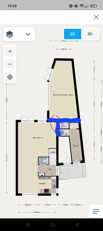

Beste allen,
Wij hebben een woning op het oog waarbij we de woonkamer willen doorbreken naar de achterste ruimte om daar een woonkeuken van te maken.
Waar de keuken nu zit willen we een kantoortje maken.

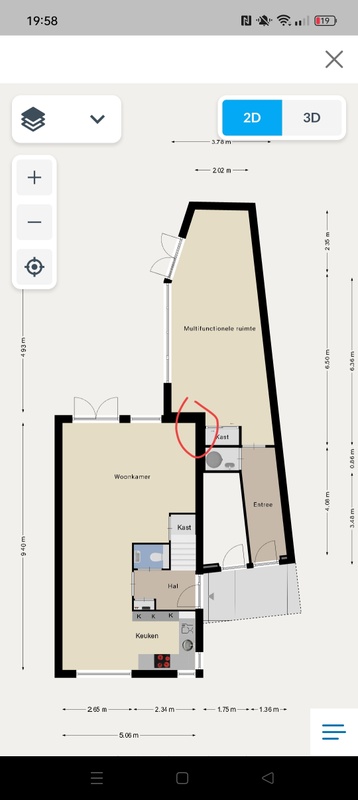

Mijn idee was om de hoekmuren weg te halen (het rood omcirkelde) en daar de opening. Dit is wel een kostbaar iets vanwege de nieuwe draagconstructie die daar in de plaats moet komen.
Hebben jullie nog ideeën om deze ruimte bij de woning te betrekken?Afbeeldingslocatie: https://tweakers.net/i/UI941ugpGavsmOuUhGr2HJlW6CM=/x800/filters:strip_icc():strip_exif()/f/image/KUrKULf8Ony6kbR81HZh1IqH.jpg?f=fotoalbum_large

Ik heb de bouwtekeningen al doorgestuurd naar de constructeur. Het zijn draagmuren, alleen ik zie het zelf even niet meer of het zinvol is om die hele hoek weg te halen. De constructeur had het al over max 15000 euro om die hoek weg te halen en op te vangen met draagbalken. We kunnen ook alleen een het stuk muur naast het raam van de tuin weghalen als opening , alleen dan is het niet zo ruimtelijk. Het is nu trouwens een werkruimte zonder verdiepingen erop.

Geen architect. Volgens de constructeur kan het zonder pilaar. Zou dan een lange balk in de achtermuur komen en een balk die erop ligt in de zijmuur

Ik denk idd dat het beter is om die hoek te laten voor wat t is en alleen 1 rechte doorbraak te maken.

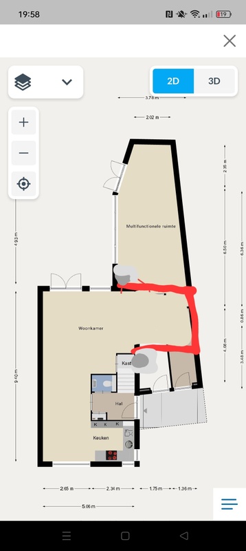

Ik denk dat als je een stalen pilaar laat zetten precies op de hoek je de doorbraak constructief al een stuk eenvoudiger maakt dan het oorspronkelijke plan. Is misschien te overwegen en te bespreken. Ja, een pilaar staat in de weg, maar dat staat de muur die je laat staan anders ook. Je maakt het geheel in ieder geval een stuk ruimtelijker.

Kunnen de balken niet zo zonder pillaar?
Afbeeldingslocatie: https://tweakers.net/i/kQcCKX4qKJSXTcMIpClT5PP25mM=/x800/filters:strip_icc():strip_exif()/f/image/HZbZSEzhGPEiwCKOVNmFRj1w.jpg?f=fotoalbum_large
Zo kom je uit met 1 balk, ervan uitgaande dat de binnenwandjes in de garage niet dragend zijn. Moet je wel de technische ruimte verplaatsen.

Ik vermoed dat die hele hoek dragend is en dat het oorspronkelijke plan van @Charlot887 inderdaad jouw bovenste tekening is.

Weet niet of de fundering van de garage hierop gebouwd is? Nu komt er een heel stuk bovenverdieping op de buitenmuur van de garage te rusten.
Eerlijk gezegd, als je het je kan veroorloven zou ik een portaal in je huidige achtergevel van het hoofdgebouw maken en dan 2 meter uitbouwen, dan heb je een hele mooie doorlopende ruimte. Maar geen idee hoeveel tuin je hebt en hoeveel je bereid bent daarvan op te offeren.
