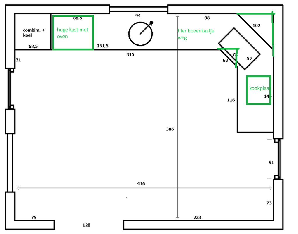

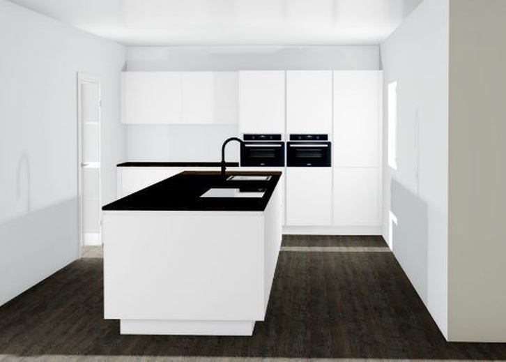

Is het eigenlijk niet zonde van de ruimte om kookplaat schuin te doen?
Het zit nu ook zo met een schuine wand. En in een hoek kun je toch ook niet zoveel doen, was mijn gedachte.
Hoe zou jij het doen?
Mijn WP (Omnia M3.2 10)
  • ppatrick
  • Laatst online: 23-11 23:29
verkeerslicht schreef op dinsdag 9 januari 2024 @ 14:23:
Ok dacht dat de ruimte zelf wel wel rechte hoek was in dat hoekje en de keuken die schuine kant maakte. Snap je hoe ik het bedoel?
Zou zelf misschien zo doen. Sorry ben niet zo goed met paint.Afbeeldingslocatie: https://tweakers.net/i/yLGwmoCTKK7uh-RY8bIZyoqG-tE=/full-fit-in/4000x4000/filters:no_upscale():fill(white):strip_exif()/f/image/33yeGPGGr3xE16tsJj826yCa.png?f=user_large

  • verkeerslicht
Luukdg schreef op dinsdag 9 januari 2024 @ 13:49:
Komt er nog iets in het midden van de ruimte? oogt nogal leeg zo/zonde van de ruimte
Wel over nagedacht, maar de ruimtelijkheid staat ons ook wel aan. De keuken is daarnaast ook een doorgaande route in 3 richtingen. Iets in het midden zetten zou dan ook belemmerend werken.
  • verkeerslicht
ppatrick schreef op dinsdag 9 januari 2024 @ 14:25:
Zou zelf misschien zo doen. Sorry ben niet zo goed met paint.[Afbeelding]
Niet gek 👍
Deze ga ik eens thuis voorleggen.
  • Rostvertol-Mil
  • Laatst online: 24-11 13:29
+1, een schuine hoek met kookplaat/afzuiger doet mij heel erg "zeroes" aan.
Eventuele bovenkastjes komen denk ik ook mooier uit met een rechte hoek, in ieder geval minder gesegmenteerd.

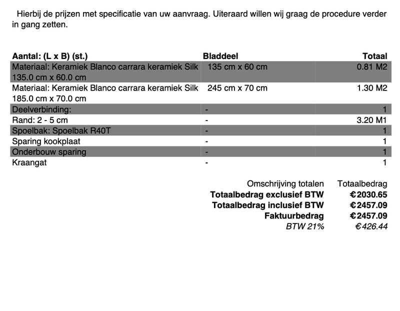

  • Cap
Cap

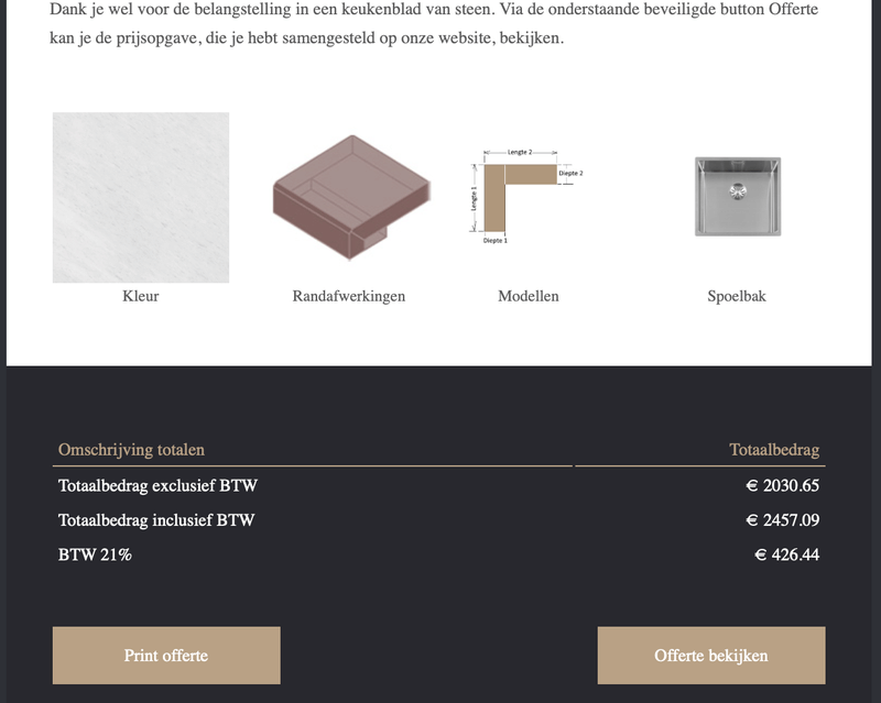

Weet iemand toevallig wat inmeten, leveren en plaatsen van een werkblad kost bij de Keukenbladenfabriek (Vasto)?
Online berekening met automatische offerte via mail gaat prima, maar daar staan deze kosten helaas niet bij.
Het wordt ook niet vermeld op de site. Althans, indien wel dan hebben ze het heel goed verstopt. ;)

  • TwiSteD1
  • Laatst online: 22-11 10:03
Cap schreef op woensdag 10 januari 2024 @ 08:14:
Ik had een offerte aangevraagd via e-mail, waarop het als aparte post vermeld stond.
Meting/levering/montage rond de 700 euro incl btw.
Keukenbladenfabriek was wel de duurste van alle offertes die ik had aangevraagd, maar misschien ligt het aan de afwerking die we willen.

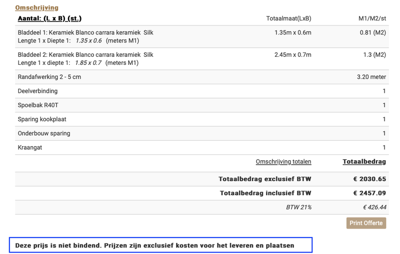

  • Cap
Cap
orf schreef op woensdag 10 januari 2024 @ 08:37:
Naar mijn weten is die prijs inclusief inmeten en plaatsen.
Weet je dat zeker? Punt is namelijk dat ze in de mail, en ook onder de knop "Print offerte" (pdf) inmeten, leveren en plaatsen nergens noemen. Maarrr... klik je op de knop "Offerte bekijken" dan staat er opeens dat het exclusief leveren en plaatsen is. Inmeten wordt nog steeds niet genoemd. Zie de 3 screenshots hieronder. Op de site kan ik verder niets vinden in de service links onderaan.
Vervolgens wordt er ook niet genoemd wat de eventuele kosten ervan zijn. Ik vind het nogal amateuristisch.
Je zou bijna denken dat ze het met opzet niet in de mail en pdf zetten, om goedkoop te lijken.
Mail:
Afbeeldingslocatie: https://tweakers.net/i/vnGKhljM1LOtYKYbC2JRPBnYTjg=/800x/filters:strip_exif()/f/image/3wmwdGsEIiBergJ6ATXKr8rS.png?f=fotoalbum_large
Knop Print Offerte in mail:
Afbeeldingslocatie: https://tweakers.net/i/8ybE3QWqtmYKrWjyxhXeolZ6NCE=/800x/filters:strip_exif()/f/image/R5tuRC1eeudep0szFIjFeBSI.png?f=fotoalbum_large
Knop Offerte bekijken in mail, zie wat onderaan staat:
Afbeeldingslocatie: https://tweakers.net/i/cC-maqdT9IEVr_2KerfWk47OUOg=/800x/filters:strip_exif()/f/image/HExrvAVpD9bWnFdBHoIOL9a9.png?f=fotoalbum_large

  • Cap
Cap
TwiSteD1 schreef op woensdag 10 januari 2024 @ 09:15:
Als dat een vast tarief is vind ik het wel heel veel geld, tenzij het werkelijk een heel groot en moeilijk werkblad is met veel sparingen.
Bijvoorbeeld granietshop: inmeten gratis, plaatsen €185, transport €90. Gewoon transparant op de site.
Dat komt aardig overeen met de hierboven genoemde €300 van 123werkblad.
Je zou bijna denken dat Keukenbladenfabriek met opzet deze kosten niet graag laat zien. :?
  • orf
orf
Cap schreef op woensdag 10 januari 2024 @ 10:00:
Weet je dat zeker. Punt is namelijk dat ze in de mail en ook onder de knop "Print offerte" (pdf) geen inmeten, leveren en plaatsen noemen. Maarrr... klik je op de knop "Offerte bekijken" dan staat er opeens dat het exclusief leveren en plaatsen is. Vervolgens wordt er ook niet genoemd wat de eventuele kosten ervan zijn. Ik vind het nogal amateuristisch.
Mail:
Knop Offerte bekijken in mail:
Nee, ik twijfel nu. In mijn herinnering kwam het bedrag uit de calculator overeen met de offerte die ik later kreeg nadat ik persoonlijk contact had gehad. Die offerte was inclusief inmeten en plaatsen. Maar ik kan de mail van de calculator niet meer vinden om dat te checken.
Antwoord op mijn eigen vraag na telefonisch contact bij Dekeukenbladenfabriek (Vasto / Aanrechtbladenfabriek):
- Kosten inmeten, leveren en plaatsen begane grond (!) Nederland: €495,-. (op een etage dus waarschijnlijk meer.) Dit zit niet in de online offerte inbegrepen.
- Kookplaat vlakinbouw is ook mogelijk, meerprijs €120,- optellen bij de offerte.
Waarschuwing Vasto: "Bij vlakinbouw moet kookplaat worden afgekit met hittebestendige kit. Er wordt 3mm extra ruimte aangehouden als buffer voor de kookplaat, maar het kan altijd voorkomen dat de kookplaat toch teveel uitzet en breekt, met als gevolg dat het blad ook kan breken. Kleine kans, maar het kan. Daar zit dan geen garantie op."

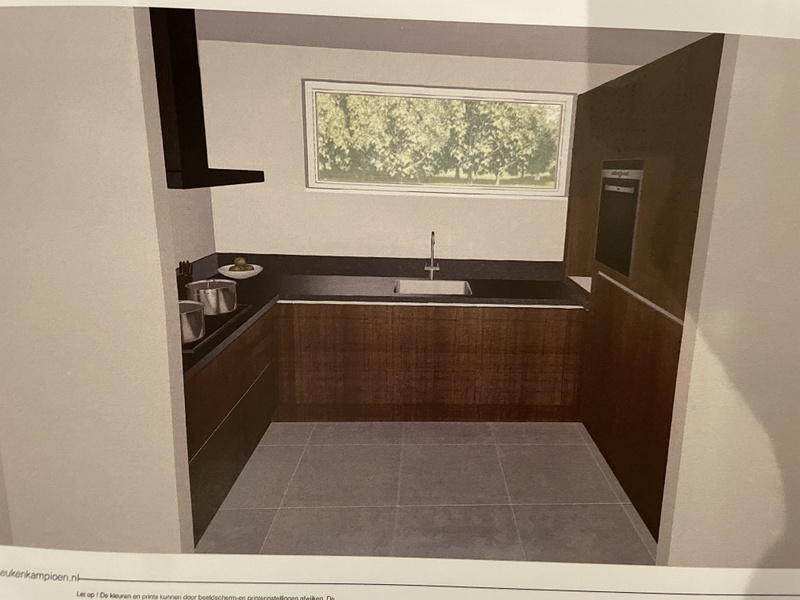

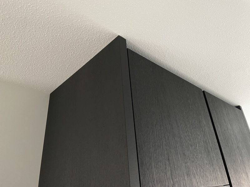

JustRob schreef op maandag 8 januari 2024 @ 19:16:
Wij hebben vandaag van Van Diessen de laatste detailtekeningen voor aansluitingen en de finale 3D tekeningen ontvangen, nadat ze zijn langs geweest om alles in te meten.
Paar zaken waar we nog over twijfelen:
- doortrekken van de plank over de gehele breedte
- onderbouw van de wasbak
- vlakbouw van het fornuis. Vlakbouw is mooier, maar qua schoonmaak is opbouw praktischer.
- het tussenstuk onder de oven. Is noodzakelijk om boven uit te lijnen, maar vraag me af of er iets anders mogelijk is.
- de vloer. Niet noodzakelijk voor akkoord, maar we twijfelen nog over een lichte houtlook-PVC (ja, hout op hout) zoals op de tekening. Of witte/lichte PVC-tegels. Wel PVC om geen hoogteverschil te krijgen met de woonkamer die aansluit.
Altijd voor vlakbouw gaan, Ik heb nu opbouw en erger me aan viezigheid die onder de rand blijft zitten en beschadigingen waar je je hand aan openhaalt.
Is die plint bovenop je kast tegen het plafond bewust gedaan, want het ziet er niet uit. Kast zo hoog mogelijk, of desnoods wat ruimte tussen het plafond en de kast, of een koof lijkt me een stuk mooier.
Ik zou voor houtlook PVC gaan, wel lichter, zodat het wat contrasteert met de keuken. Zo'n blende/passtuk wilde ik ook beslist niet, de keukenzaak had het opgelost door een deur iets verder door te laten lopen. Ik heb zelf voor onderbouw gekozen, omdat de RVS spoelbak dan minder opvalt in het zwarte werkblad.
[ Voor 8% gewijzigd door TwiSteD1 op 10-01-2024 14:26 ]

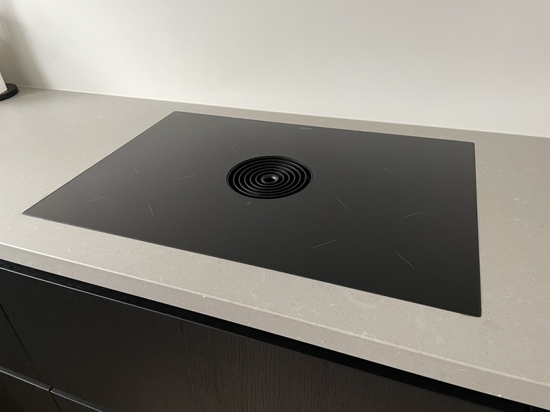

Mijn Natuurkunde is roestig maar volgens mij gaat het bij uitzetten om de lineaire uitzettingscoëfficient van het materiaal en is het een simpel sommetje om uit te rekenen hoeveel een kookplaat uitzet.
Geen idee van welk type glas een inductieplaat gemaakt is maar aangezien het oppervlak slechts heel lokaal heet wordt moet het wel een behoorlijk lage coëfficient hebben anders zou de plaat al breken aan de rand van de pan. Laten we eens aannemen dat het de uitzettingscoëfficient van pyrex glas heeft: 3,25 micrometer(!) per meter per graad en dat de hele plaat uitzet. Dan hebben we bij een temperatuurstijging van 200 graden (van de hele plaat!) over een uitzetting van 0,84 (Bora) x 200 x 3,25 micrometer, oftewel ongeveer 0,55mm, oftewel minder dan 0,3mm aan alle zijden. In de praktijk waarschijnlijk een stuk minder. Ik ben benieuwd of iemand dat eens kan nameten met 4 pannen aan de kook.
Kans op breken door vlakinbouw-met-kitrand lijkt mij in ieder geval ongeveer 0%.
Thanks voor de berekening. Ik wilde idd op onderbuik gevoel roepen, "als een plaat 3mm aan beiden kanten uit zet dan zie je dat met je blote ogen. Ik heb mijn BORA nog nooit groter zien worden".
In je tekst staat 0,3mm maar denk dat je 3mm bedoelt. Dan mag zo'n plaat dus nog een factor 6 verder uitzetten voordat er problemen onstaan. :X
[ Voor 5% gewijzigd door SquareOne op 10-01-2024 15:05 ]

Ook mijn idee. Vermoedelijk is zijn uitleg niet correct maar 3 mm naar elke zijde is erg veel uitzetten voor een glasplaat. Maar verder kan ik niet beoordelen of het verhaal van Vasto / KBF klopt en of er andere factoren meespelen. Bijvoorbeeld dat door de manier van kitten het kan zijn dat de kit niet voldoende meerekt en dus de glasplaat wel breekt. Het kan dus nog steeds zo zijn dat een vlakinbouwplaat sneller barst, ik heb er alleen geen betrouwbare gegevens van. Zo niet, de vraag is natuurlijk waarom Vasto dit dan uit zichzelf meldt. Immers, wil je vlakinbouw kan dat, je betaalt gewoon een meerprijs.

Cap schreef op woensdag 10 januari 2024 @ 15:17:
Verder vind ik hun montage en leveringskosten vrij hoog, met vlakinbouw kookplaat en levering op etage kom je al snel aan de door @TwiSteD1 genoemde €700 meerprijs tov de offerte. Bij enkele andere leveranciers is dat eerder €400 a €500.
Nope, volgens de formule kom je op 0,546mm totaal, dus links én rechts op 0,273mm als de plaat vanuit het midden overal evenveel uitzet. Dat doet ie niet maar daar gaat het niet om. De plaat zal ook nooit in z'n geheel opwarmen tot de willekeurig gekozen 200 graden en de uitzettingscoëfficient van het glas zal waarschijnlijk veel lager zijn. Daarom zal het uitzetten van de plaat volgens mij niet eens zichtbaar zijn met het blote oog. Wie meet het eens na?
Als een inductieplaat spontaan breekt zou dat kunnen komen door de interne spanning die wordt opgebouwd. Het deel onder een pan wordt heet en wil uitzetten maar wordt "omsingeld" door koudere delen van de plaat. Het kan natuurlijk ook komen doordat je een pan uit je fikken laat vallen op het glas. In ieder geval niet door het vlak inbouwen.
(Ik ben overigens een blauwe maandag natuurkundeleraar geweest maar of dat nou iets toevoegt aan mijn geloofwaardigheid.. :+ )

Afbeeldingslocatie: https://tweakers.net/i/zOZLnUeqohhqrPL52GmHr97N8R0=/full-fit-in/4920x3264/filters:max_bytes(3145728):no_upscale():strip_icc():fill(white):strip_exif()/f/image/zZmE87P3m59tsML3S4RTGgua.jpg?f=user_large
Afbeeldingslocatie: https://tweakers.net/i/O2rL9AP6q66jdccOY0Bs1iSVuAg=/full-fit-in/4920x3264/filters:max_bytes(3145728):no_upscale():strip_icc():fill(white):strip_exif()/f/image/xqATAvuyVoLEizg92we3i0Oq.jpg?f=user_large
Eerst zat er een werkbladje in het midden van de kastenwand, laten aanpassen naar de zijkant (zo zit ook in de huidige keuken), maar dat is het ook niet.
Apparatuur van Zanussi. Qooker er in. Lossen afzuiging boven het eiland.
Dingen waar ik nog over twijfel:
  • Opstelling wand (dit gaat net niet passen ivm breedte)
  • Vaatwasser ==> Wordt waarschijnlijk een Bosch
  • Kleur combi magnetrons, zwart of rvs
  • afzuiging
  • Koel-vries, staat nu 1 koel vries combi, maar het vriesdeel is me te klein
Enneh, er zijn wat dingen die ik nu anders had gedaan (eerst keuken helemaal naar wens, dan opdracht tekenen), maar dat waren de persoonlijke omstandigheden toen.

martinus83 schreef op woensdag 10 januari 2024 @ 22:06:
Wij hebben een massief eiken blad. Je zou bijvoorbeeld je hete pan per ongeluk op het hout kunnen schuiven, waardoor je je eiken blad verhit. Dit is niet echt aan te raden.
Dan nog krimp/uitzetten van hout..
Daarom bij massief hout, altijd opbouw kookplaat werd ons geadviseerd.
Sorry, maar ik vind het onzin. Behalve op keramische bladen is een hete pan op het blad schuiven altijd een slecht idee. Opbouw breekt sneller omdat je de rand (spanning) van het glas gemakkelijker raakt met een pan. (Dat nog los van dat opbouw gewoonweg minder hygiënisch is, met de kitrand onder het glas)
En qua uitzetten: Je cut-out is ±3mm rondom, zoveel werkt het glas én het hout niet dat je daar last van krijgt.
Persoonlijk vind ik het slecht advies. :Y)
Wij zijn daar ongeveer een week geleden langsgeweest. Op onze offerte staat €795,- voor het meten/leveren/montage incl. Btw. (kwartsiet).
Apart dat een ieder net wat andere prijzen geoffreerd krijgt van de KBF.
Voor het verticale transport (1 verdieping) moeten we zelf wat regelen.
Wel mooi daar om beneden alle bladen en de verschillende soorten (tekeningen op de bladen) te zien staan. Je kan daar ook je eigen blad kiezen (weet niet hoe het bij anderen partijen zit).

Vandaag akkoord gegeven op de offerte van de interieurbouwer, aanstaande dinsdag nog naar de showroom van de bladenboer om het blad te kiezen en een offerte en dan zijn we eindelijk klaar!
Afbeeldingslocatie: https://tweakers.net/i/EzrbQBMAj2rXUcuCII5F8xph600=/800x/filters:strip_icc():strip_exif()/f/image/kXtS3pm4fsjqX97FZFJbznZ4.jpg?f=fotoalbum_large
Dit is het uiteindelijk ongeveer geworden. De hoek rechtsachter is de hoge kast vervallen en trekken we het blad door en de interieurbouwer kreeg de 2 hoge katen wel passend met een verticale greeplijst.

Sjowhan schreef op vrijdag 12 januari 2024 @ 09:18:
We zijn inmiddels een weekje verder (in de tussentijd wel wat heen en weer met Toke_GT bericht). De offerte vanwege aanpassing van de kasten en Liebherr koel&vriesapparatuur (wel scherpe prijs voor de vriezer, koelkast is goedkoper nog te krijgen) zijn aangepast, maar de indeling en kasten is toch nog niet helemaal wat wij echt zoeken. De koffienis hebben we (dankzij jullie) maar laten varen - zeker een open stuk zal zorgen voor waarschijnlijk meer rommel en daar wij daar ook best een handje van hebben (oh dat leggen we daar wel even neer) denk ik dat het niet de ideale oplossing is.
Hoe het er nu uit ziet in de tekening:
***members only***
Er waren wel mogelijkheden van pocketdeuren, maar dat zou op +/- 3800 incl btw per kast neer komen.
Voor wat wij zoeken (uitbreiding van keukenkasten) is dat echt veel te veel.
We gaan verder zoeken, zeker nog een keer langs deze keukenondernemer om te kijken wat hier nog aan te sleutelen valt en Bruynzeel als extra optie, maar denken ook richting een interieurbouwer omdat (wij hopen) hij meer flexibiliteit evt kan bieden wat bij keukenondernemers wat lastiger wordt.
Houden jullie wel op de hoogte van onze zoektocht.
Ik zou echt overwegen om onderin die hoge kasten, zeg maar tot navelhoogte, overal lades aan te brengen. Kost je wat, maar gaat je zoveel meer leef- en gebruikplezier opleveren. Anders ga je je continu ergeren als je iets in de kastjes op die schappen moet pakken.

Wat mij direct opvalt, kasten donker van buiten en licht van binnen? Of zijn de fronten niet donker?
En kasten tot plafond, geeft een veel ruimtelijker gevoel.
Dat doen interieur bouwers gewoon standaard. Plus afwijkingen in muren. Volledig op maat. Zonder meerprijs, hij noemde het bij ons voor de grap zaagverlies als hij hem lager zou maken 😉

Ik heb hier nu de kookplaat Novy 1755 Comfort op het oog. Die kan ook in vlakbouw hoor ik van de leverancier Novy zelf. Hieronder zie je de kookzones, is dat wat? Die 2 van 175mm, 1100W? is dat wel voldoende?
Vooraan links : 2300/3000 W - 210 mm
Achteraan links : 1100/1400 W - 175 mm
Vooraan rechts : 1100/1400 W - 175 mm
Achteraan rechts : 2300/3000 W - 210 mm

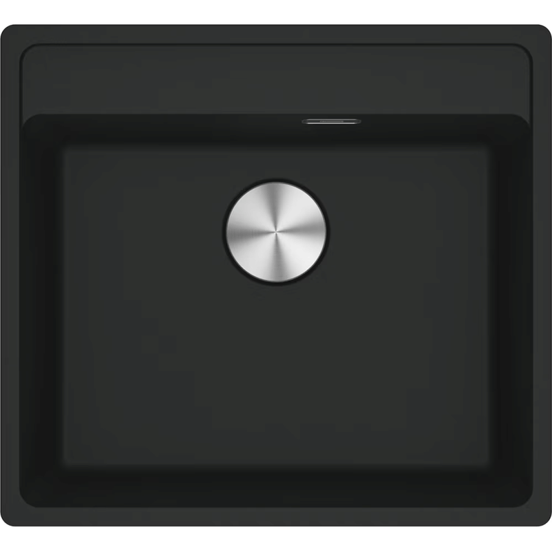

Heel netjes!
Heb je nu een stalen zwart gecoate spoelbak stop of kunststof?
Als ik het goed zie heb je een quooker?
De plaatselijke ondernemer hier verkoopt deze zwart bak icm kunststof stop niet icm quooker gezien de garantie dan vervalt. Dit was bij een Rotiform keuken. Keukenloods kwam met hetzelfde verhaal. Discussie is hier al vaker voorbijgekomen of dit nu echt een probleem zou kunnen worden of niet.
Bij de KVIK (oa Franke) spoelbakken met flens, zie je dan ook een rvs spoelstop. Hier gewoon garantie op kromtrekken icm quooker. Ik neem maar geen risico.
Rotiform heeft overigens standaard altijd interieur in kleur (keuze uit 15 kleuren/houtlook)
[ Voor 5% gewijzigd door martinus83 op 12-01-2024 13:30 ]

Heel netjes!

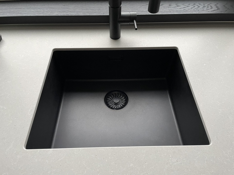

Ja quooker combi plus hier.
Spoelbak is composiet: https://www.caressi.com/n...ack-line-spoelbak-708213/
Heeft de interieurbouwer zelf uitgekozen overigens, niet wij.
Maar persoonlijk vind ik volledig zwart mooier, stel dat de spoelstop krom trekt, dan haal ik wel een losse nieuwe. Voor die 17 euro heb ik liever een zwarte dan rvs variant.
https://spoelbakhuis.com/...WHcFzX0Xk7wRoCDvIQAvD_BwE
Overigens hier geen problemen tot op heden.
