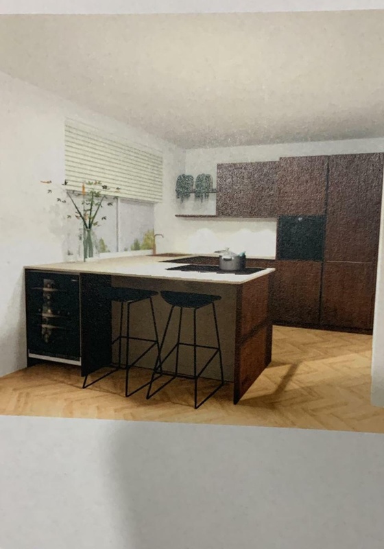

G33st schreef op woensdag 18 oktober 2023 @ 20:39:
Ik heb de desbetreffende post even opgezocht:
MikeyMan in "Het Grote Keuken topic: verkopers, kwaliteit, prijs - Deel 3"
4 zaken die mij opvallen:
  • Geen verticale greeplijsten zichtbaar. Hoe is dit opgelost? Is dit standaard of maatwerk?
  • Kastjes boven de nis. Dit heb ik eerder gezien, maar zelf geen fan van.
  • Andere plinthoogte. 6cm, wij hebben 13. Mike geeft zelf aan dat 6 niet praktisch is, wel mooi.
  • Kookeiland heeft aan de zijkanten die doorlopende lijn. Dat vinden wij mooier. Dat kan alleen aan de kant van de tafel niet. Vandaar we het maar helemaal achterwege hebben gelaten.
Had jij nog meer interessante punten?
Eens met de punten van @Kapitein Merijn.
T.a.v. die plint; 13 is net een tikkie te hoog. Wij hebben 8cm, daar kun je precies met de stofzuiger onderdoor, 9cm zou nog net wat makkelijker kunnen. Vervolgens kiezen welke dikte van het blad je mooi vind, en de hoogte van de corpussen op maat laten maken. Als je uit gaat van de korpus van 91cm en die laat verkleinen zit daar geen meerprijs aan.

Kapitein Merijn schreef op woensdag 18 oktober 2023 @ 20:30:
Zo jammer weer dat je een partij hebt getroffen die niet weet wat er mogelijk is bij Tristar.
Zoek de keuken van @MikeyMan eens op, dan zie waarschijnlijk wel wat ik bedoel.
Hmmm, wellicht niet helemaal duidelijk.
Het is bij Tristar in ieder geval niet noodzakelijk om zijwanden tegen de hoge kasten aan te plaatsen, ze kunnen de zichtzijde gewoon van hetzelfde materiaal maken.
Tevens is het bijvoorbeeld mogelijk om de bodem onder de kasten boven de nis, uit een stuk te maken en als het ware weg te werken. Dit kan heel eenvoudig door de deuren 18mm door te laten steken naar onder.
Ook is het mogelijk om een greep te maken in de zijkant van de deur van de vriezer en koelkast. Als je die dan langs de nis plaatst heb je in principe geen verticale greeplijst nodig.
Daarnaast kunnen de hoge kasten bijvoorbeeld nog hoger gemaakt worden en kan de greeplijst boven je regaal in het eiland doorlopen.
Dank Merijn!
Ik heb mijn punten aangepast met verzoekjes aan de keukenleverancier.
Schijnbaar mis ik nog veel kennis ten aanzien van keuken. Ik snap dan ook al je punten niet helemaal. Is het nog mogelijk om ze iets beter te duiden?
  • Het is bij Tristar in ieder geval niet noodzakelijk om zijwanden tegen de hoge kasten aan te plaatsen, ze kunnen de zichtzijde gewoon van hetzelfde materiaal maken. ~ Waar zie ik dit in de tekening? Bedoel je dan die planken links en rechts van de nis?
  • Tevens is het bijvoorbeeld mogelijk om de bodem onder de kasten boven de nis, uit een stuk te maken en als het ware weg te werken. Dit kan heel eenvoudig door de deuren 18mm door te laten steken naar onder. ~Dit doe je om van de plank aan de onderzijde van de Nis af te komen?
  • Ook is het mogelijk om een greep te maken in de zijkant van de deur van de vriezer en koelkast. Als je die dan langs de nis plaatst heb je in principe geen verticale greeplijst nodig. ~Goed punt, dat wist ik niet. Neem ik mee. Is er voor de andere verticale greeplijst dan ook zoiets mogelijk?
  • Daarnaast kunnen de hoge kasten bijvoorbeeld nog hoger gemaakt worden ~Deze neem ik inderdaad mee. Dit hadden we bij de andere keukenleverancier ook, vonden we erg veel mooier.
  • en kan de greeplijst boven je regaal in het eiland doorlopen. ~Dit hebben we eigenlijk bewust niet gedaan. Gezien de tafel aan de andere zijde. Als die greeplijst doorloopt, dan komt ook de zijkant van het eiland niet meer tot de grond. Dat past dan weer niet goed bij de tafel. Correct me if I'm wrong. Misschien kan het bij Tristar wel.
SquareOne schreef op woensdag 18 oktober 2023 @ 20:49:
Dank @SquareOne !
Ik had eigenlijk nog nooit naar de plinthoogte gekeken. Zag toevallig dat @MikeyMan 6 cm had, dankzij de post van @Kapitein Merijn . Maar ik neem 8 a 9 cm mee richting de keukenleverancier.
In de keukenwinkel dachten we dat 4cm op het eiland het mooist zou zijn. > 4 cm denken we dat niet mooi staat in het eiland. Jij daar een idee bij?
Ik heb geen verstand van de corpus, haha. Zie wel dat we een werkhoogte van 95cm hebben, uitgaande van een blad van 4 cm, kom ik op jouw 91cm? Mogelijk toeval.
Dank aan allen!
Ik vind de kracht van zo'n topic als dit echt super! We hebben zo'n 9 maanden gedacht dat we de keuken al klaar hadden. We waren voornemens om de keuken te bestellen zoals deze:
G33st in "Het Grote Keuken topic: verkopers, kwaliteit, prijs - Deel 3"
Alleen de kleur en de hoeveelheid lades zullen al zo'n gigantisch verschil maken straks.

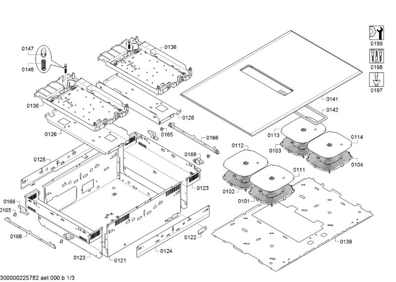

Rzaan schreef op maandag 9 oktober 2023 @ 11:52:
Ben nu niet thuis, maar ik zal deze week eens kijken of ik iets kan zien als ik de lade eruit haal.
Toevallig nog wat gezien? :)
  • Rzaan
  • Registratie: Mei 2018
  • Laatst online: 08:56
Rzaan
Altijd zoekende
Ja, excuses.
Staat echter aan de achterzijde volgens mij niks op.Afbeeldingslocatie: https://tweakers.net/i/K4flj49uvkEqDQ1nQoMgq6VGYnE=/full-fit-in/4920x3264/filters:max_bytes(3145728):no_upscale():strip_icc():fill(white):strip_exif()/f/image/MN11RnX29Xb1ynLb3C8Ava5i.jpg?f=user_large
  • ThePsycho
  • Laatst online: 24-11 22:07
ThePsycho
Biertje?
Rzaan schreef op donderdag 19 oktober 2023 @ 10:22:
Ja, excuses.
Staat echter aan de achterzijde volgens mij niks op.[Afbeelding]
Zo. Daar is wel goed veel koper zichtbaar.. :o
[ Voor 8% gewijzigd door ThePsycho op 19-10-2023 10:27 ]

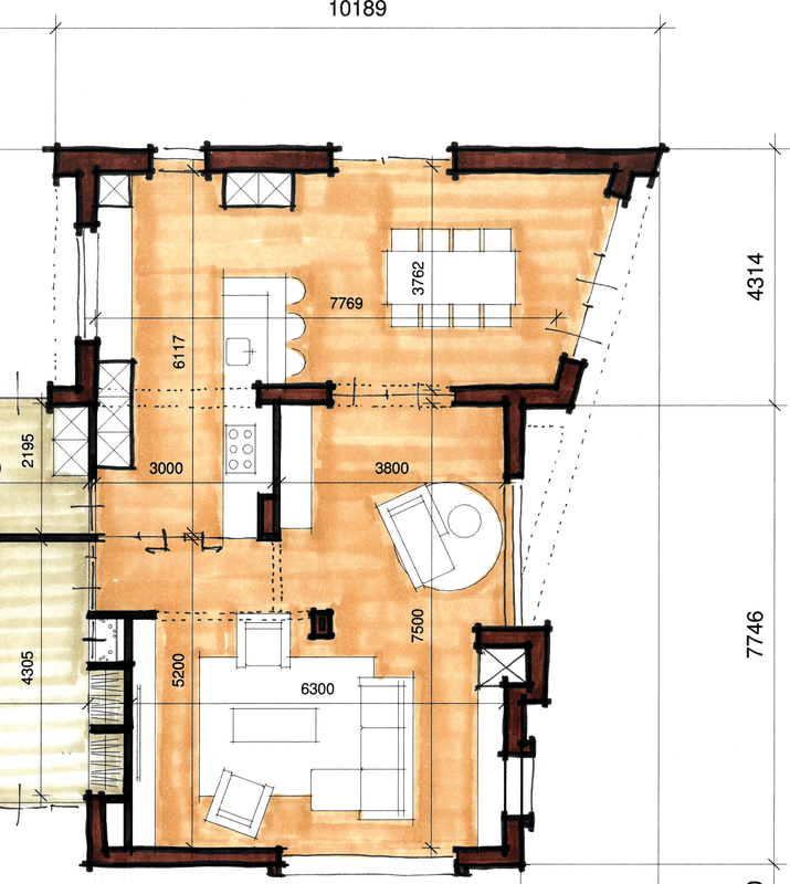

@G33st 4 zitplekken is al snel wat weinig aan tafel:
a. Als je de stol/wand van de eettafel weg laat (dan wel een tafelpootconstructie nodig) kun je ook eens met 5 a 6 personen aan tafel zitten.
b. Je zou ook de open ruimte aan het eiland kunnen opofferen en daar 2 tot 4 barplekken realiseren. Met barkrukken die er onder passen heb je dan 2 a 4 zitplekken extra, bijv voor als er gasten met gezin/kinderen komen eten. En afhankelijk van waar je de bar doet, hoef je er vanuit de woonkamer niets van te zien.
  • G33st
  • Laatst online: 09:34
JackTweakers schreef op donderdag 19 oktober 2023 @ 16:15:
Dit is slechts een extra tafel. Onze rommeltafel, waar we de post kunnen laten slingeren. De echte tafel staat in het andere deel van de keuken.
Onze keukenindeling:

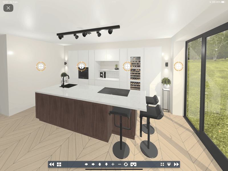

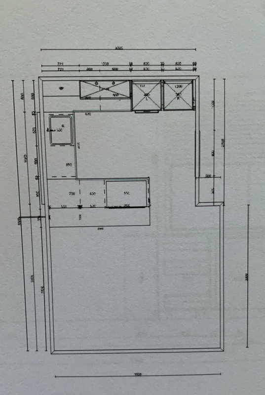

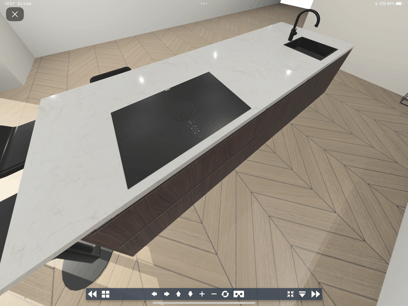

Wij hebben inmiddels ook akkoord gegeven.
Achterwand is 5,5mtr breed.
De nis 1,80mtr
Keukenblok 3,30 bij 1 mtr, waarbij het composiet uit 1 deel bestaat. Er zit een bruine tint in het composiet wat overeenkomt met het bruin van het keukenblok.
Afstand tussen keukenblok en wand is 1,2mtr dus voldoende ruimte.
De kraan, wasbak en zeeppompje worden in koper uitgevoerd (Franke).
Miele: wijnklimaat , inductie, vaatwasser combi stoomoven 60cm
Siemens: koelvriescombinatie
Alles wordt greeploos , touch to open, opgeleverd. Vloer wordt geen visgraat ;)

  • Smartbikers
  • Registratie: April 2020
  • Laatst online: 24-11 22:49
Blurk62 schreef op donderdag 19 oktober 2023 @ 22:02:
Flinke wand zeg, jij lust wel een wijntje zo te zien ;)
Goed idee, die verlenging van het eiland. Op die manier heb je ook meer ruimte naast de kookplaat als er niemand zit. Ik wist eigenlijk niet dat 3,30 mogelijk was. Wat voor kasten heb je in het eiland? Lijkt 120-60-60-60? Of is de spoelkast 120?
Aan de kant van de eetkamer 90/90/90 en aan de kant tussen keukenblok en wand is het 60/60/60/120.
We hebben er inderdaad een inham in gemaakt. Aan de kant van het fornuis heb je 30cm en aan de kant van de kamer heb je 60cm. Zo kan je toch ook met zijn drieën op de hoek zitten. (2 kops en 1 lange zijde)

We zijn aan het plannen voor een verbouwing, waarin het uitbouwen van de keuken tot een woonkeuken een van de wensen is.
Op dit moment zijn we bezig met de globale indeling van uitbouw en keuken. De architect heeft al een vrij goede opzet gedaan:
Afbeeldingslocatie: https://tweakers.net/i/PWwaKrltgqHNQ5j4iaBef3quvFw=/x800/filters:strip_exif()/f/image/0B0P2yCGS9yvTAz0ri7ICvNm.png?f=fotoalbum_large
Ik probeer nu wat meer gevoel te krijgen voor de inrichting van de keuken, dus ik heb het ontwerp overgenomen in de IKEA planner. Het gaat nu vooral over de indeling/maatvoering, nog niet om kleuren/uitvoeringen. De ramen en buitendeuren staan nog niet vast, dus ook daar kunnen we nog in tweaken.
Afbeeldingslocatie: https://tweakers.net/i/dCHX2ObcSb1vLXXMAgP39z1oqAc=/800x/filters:strip_exif()/f/image/2v5jGyeHe2I6Bj6TG02qM7sx.png?f=fotoalbum_large
Afbeeldingslocatie: https://tweakers.net/i/RiL-wCs-o2jKTuz1NmdmSHI9dCo=/800x/filters:strip_exif()/f/image/EFBXDw1lodNPaAaqgB9NqnZ1.png?f=fotoalbum_large
Wat ik goed vind:
  • Grote keuken, veel werkruimte en veel opbergruimte
  • Vrij kleine 'driehoek' tussen spoel, kook en koel
  • Fijn contact met de keuken tijdens het koken (1 stapje opzij doen vanaf de kookplaat)
  • Fijn contact met de woonkamer tijdens het koken (door de dubbele deuren kijk je zo de woonkamer in)
  • Het barretje. Dit leek me eerst onhandig, maar het lijkt me ideaal om de kinderen aan te zetten bij het ontbijt.
  • In de muur achter de kookplaat zitten leidingen verwerkt, dus daar moeten twee koofjes blijven. Door die slim te plaatsen kan het aanrechtblad rond het kooktoestel dieper :)
Waar ik nog een beetje over twijfel
  • De twee losstaande kasten lijken me wat 'veel' maar als ik ze weghaal wordt het kaal...?
  • Onze vorige keuken had 3 ladeblokken van 80cm, deze 8. De vorige keuken had 2 hoge kasten, deze 6. WTF moeten we met al die ruimte :P
Ben heel benieuwd of iemand nog leuke ideeen/tips/alternatieven bedenkt :)

@Mithrandir lekkere ruimte!
Ik zou denk ik de hoge kast in de hoek weglaten. Geeft een wat meer open gevoel en ook handig voor bijv. een koffiezetapparaat. Of misschien zelfs het aanrecht doorlaten lopen tot de losstaande hoge kast.

  • Mithrandir
  • Laatst online: 23-11 22:33
Morpheusk schreef op vrijdag 20 oktober 2023 @ 16:36:
Het idee om de ene hoge kast te laten vervallen geeft wel wat rust in het ontwerp vind ik :)
Afbeeldingslocatie: https://tweakers.net/i/8G4aHdxkW5xyW_XmG8zQ9GVaYwg=/800x/filters:strip_exif()/f/image/n46iU78om2XbI3dxDg4QQ610.png?f=fotoalbum_large
Helemaal de hoek om lijkt me niet handig, ik heb namelijk een grondige hekel aan hoekoplossingen.
Om in ons vorige huis een van de lege hoeken toch goed te gebruiken heb ik een kastje gemaakt vanuit de gang:

Ik zou de 2 vrijstaande kasten in ieder geval minder diep maken, nu zijn ze erg zwaar inderdaad.
Het zou daar ook mooi zijn om met glaskasten te werken:
Afbeeldingslocatie: https://www.haecker-kuechen.com/fileadmin/bilder/Kuechen/systemat/AV_6023/Eiche-elegant/AV_6023GL_Eiche_elegant_M1_Querformat_1700x1200.jpg

Mithrandir schreef op vrijdag 20 oktober 2023 @ 16:55:
Eens. Ik vind die plaats voor het raam ook erg uitnodigen voor spoelbak en vaatwasser. Dan heb je op het eiland ook ruimte om eten voor te bereiden terwijl je kinderen aan de bar zitten.
Nadelen daarvan: niet iedereen vindt oversteken van koken naar spoelen handig en de afstanden in je keuken worden heel groot.
Ander idee: hoge kasten tegen de woonkamerwand en tegen de raamkant volledig laag werkblad met koken en spoelen. Nadeel: geen contact met eetkamer.

Kapitein Merijn schreef op vrijdag 20 oktober 2023 @ 17:46:
Dat is een goed idee. Niet mogelijk in de IKEA planner maar gaan we zeker uitproberen als we bij een keukenzaak zitten :)
Toke_gt schreef op vrijdag 20 oktober 2023 @ 18:08:
Dat waren precies mijn eerste en tweede gedachten toen ik het ontwerp de eerste keer zag. Wegens kleine kinderen in huis vindt ik mijn vriendin het gevaarlijk om over te steken om pannen af te gieten. Teveel lopen is ook niet zo fijn.
Wat zou het voordeel zijn van deze opstelling?

Toke_gt
Mithrandir schreef op vrijdag 20 oktober 2023 @ 20:25:
Meer aaneengesloten werkblad/minder afstand tussen spoelen/koken, daglicht op je werkblad, uitzicht naar buiten (?) en ruimte op het eiland voor het ontbijt/activiteit met je kinderen. Maar ik zou het zelf een te groot nadeel vinden om met je rug naar de eetruimte gekeerd te staan.
Wat zijn je gedachten nu bij werkblad bij het raam?
  • sNielz123
  • Laatst online: 23-11 18:57
Je kan ook een mooie U keuken maken met een schiereiland.
Maak je vanaf de drie hoge kasten linksboven een lage u. Heb je heel veel werkruimte, veel licht.
Heb je ook al eens gepuzzeld om de keuken in het stuk beneden te maken waar nu de woonkamer en dat leeshoekje is?

Toke_gt schreef op vrijdag 20 oktober 2023 @ 20:57:
Eens. Het uitzicht de andere kant op is ook veel mooier :)
Koffie corner, 'gewoon' extra werkruimte. Gezien de 4 meter werkblad aan de andere kant denk ik dat het vooral als vensterbank gebruikt gaat worden :P
Verbouwing

sNielz123 schreef op vrijdag 20 oktober 2023 @ 21:02:
Op die manier verplaatst het midden van de keuken zich een stuk naar boven. Op zich wel een idee. Nadeel (?) is dat de 'binnenruimte' van het huis dan minder functioneel ingezet wordt.
Op zich snap ik de gedachte maar we willen de woonkeuken graag aan de zuidkant van het huis (rechtsboven op de tekening). Op die manier heeft de keuken bij ontbijt en avondeten licht. We hebben minder behoefte aan zon in de woonkamer. Zeker in de winter zitten we daar alleen als het donker is.
Verbouwing
  • sNielz123
Met een U en schiereiland sta je veel meer in de woonkeuken te koken terwijl je zoals nu getekend vaak tegen een muur aan staat te kijken.Je blijft toch een beetje in de buurt van je pannen op het fornuis. Je staat dan ook vaker in het licht.
Eventueel kun je daar waar nu het fornuis is dan je koffiehoekje maken ofzo, of apparaten neerzetten die je niet in het zicht wilt of nog een hoge kast. Of je geeft dat hoekje een functie los van de keuken.
  • sNielz123
Een eiland met een tafel eraan vast zoals hierboven ergens kan ook nog goed in deze ruimte.

Toke_gt
Mithrandir schreef op vrijdag 20 oktober 2023 @ 22:02:
U-vorm lijkt mij ook een goede optie. Wat me daar fijn aan lijkt is dat je zicht hebt op zowel de woonkamer als de eetkamer (en de tuin). En je hebt het eerste stuk van de keuken (jouw binnenruimte) als inloop- en doorloopruimte met koffiecorner, eventueel met kleine watervoorziening erbij zodat je daar snel vanuit woonkamer een glas water kunt pakken of omspoelen. Lijkt me juist heel handig als er in dat deel geen activiteit is, zodat je ook niet wordt gehinderd door passerende huisgenoten als je daar staat te koken.
Je hebt alleen wel een andere kookafzuiging nodig dan in de oorspronkelijke opzet, omdat je geen wand hebt in de u-situatie.

2. Dit is een punt die bij mij nog niet bekend was van de Bosch dus ben ik even in gedoken.
Dit lijkt alleen niet helemaal te kloppen. Dit is de onderdelen tekening van de bosch
Afbeeldingslocatie: https://tweakers.net/i/o8dosUs5jSOM72cqbpIP135L-LM=/800x/filters:strip_exif()/f/image/6amWTUc2jSwhiwBbBmM0UBui.png?f=fotoalbum_large
Zoals je kan zien zitten er per flex-zone 4 inductiespoelen zitten.
Overigens is mijn insteek niet een wellis/nietes spelletje, of om de Bora af te kraken.
Ik snap/zie ook heus in dat de Bora echt een geweldige kookplaat is. Maar ik probeer gewoon mijn due diligence te doen en eens wat verder in de alternatieven te duiken of die ondertussen ook al de moeite waard zijn.
EDIT:
Overigens heb je wel gelijk wat betreft de 2 spoelen als je naar de series 6 van Bosch gaat kijken;
Afbeeldingslocatie: https://tweakers.net/i/2dCPOWUraheqrCwtDNaXUFvoUnA=/800x/filters:strip_exif()/f/image/Lq2RQYGRg1dbZdl5Fm3h9sTa.png?f=fotoalbum_large
Die heeft inderdaad 2 spoelen.
Maar dat verschil kan je al op de glasplaat zelf zien; (links 2 spoel / rechts 4 spoel)
Afbeeldingslocatie: https://tweakers.net/i/KCaN_LZl0aPthxRtR_A0iZmVW_s=/232x232/filters:strip_exif()/f/image/Cnf77bDCtdb2Zi5Ij3tg6bhm.png?f=fotoalbum_tileAfbeeldingslocatie: https://tweakers.net/i/vrouRnPm5068wuFhphqXnTUyQ5g=/232x232/filters:strip_exif()/f/image/4SUvpgy376TF0Foz6DbcOwZo.png?f=fotoalbum_tile

Heb je geen tekening of plaatje?
[/quote]
Ah, ja; een schets. Combioven en kookplaat heb ik dus al.
NB: iets hoger geplaatste oven met nis daaronder is op mijn eigen verzoek
Afbeeldingslocatie: https://tweakers.net/i/2uMc1tjdgiAvnA5sVHyYgqOjOgs=/800x/filters:strip_icc():strip_exif()/f/image/BlFnw7qKsWvrPt4tHaKnOEX2.jpg?f=fotoalbum_large
