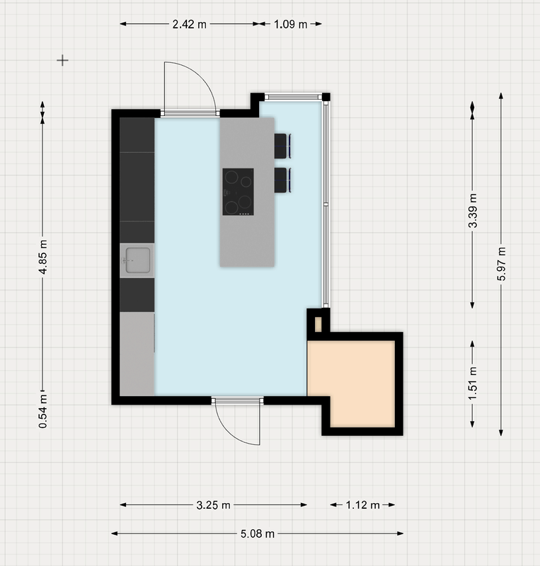

Frietkot schreef op donderdag 26 oktober 2023 @ 15:16:
Dan zou ik goed kijken naar de kwaliteit van de kasten. Ik heb een vermoeden dat de kwaliteit bij keukenkastenfabriek beter is dan die je nu hebt gekregen bij Superkeukens. Keukenkastenfabriek = ballerina, welk merk heb je aangeboden gekregen bij Superkeukens? Check vooral op afwerking, ladesysteem en soort lades.
We hebben nu Schüller aangeboden gekregen met AFP front en 'voll.uittr.korf met glas-boxs' lades:
Members only:
Is Ballerina beter of gelijkwaardig hieraan? In de OP zie ik alleen staan dat ze allebei onder Midden - Hoog worden geschaard.
Keukenkastfabriek:
spoiler:
Afbeeldingslocatie: https://tweakers.net/i/NhtUKQXN65h52Y2Dr24giwKjkt0=/x800/filters:strip_exif()/f/image/6FCvXxSYsqI2DQAvkWqs64sq.png?f=fotoalbum_large
[ Voor 18% gewijzigd door Awoodentree op 26-10-2023 15:24 ]

Awoodentree schreef op donderdag 26 oktober 2023 @ 15:22:
***members only***
Het ladesysteem in Ballerina (=Legrabox) is wat mij betreft hoger gepositioneerd dan bij Schuller. Weet niet of het bij Schuller een optie is tegen meerprijs.
Schuller gebruikt wel standaard legraboxen in hun 'luxe' merkt Next125.
***members only***
Keukenkastfabriek:
spoiler:
Dat scheelt nog best wel wat dan als ik het zo zie? Bijna 20% o.i.d in het voordeel van keukenkastenfabriek.
Volgens mij missen er in het ontwerp trouwens nog zijpanelen. Eentje naast de eerste hoge kast (kleur van korpus is normaal gesproken niet gelijk aan frontkleur), en eentje naast het bovenkastje.

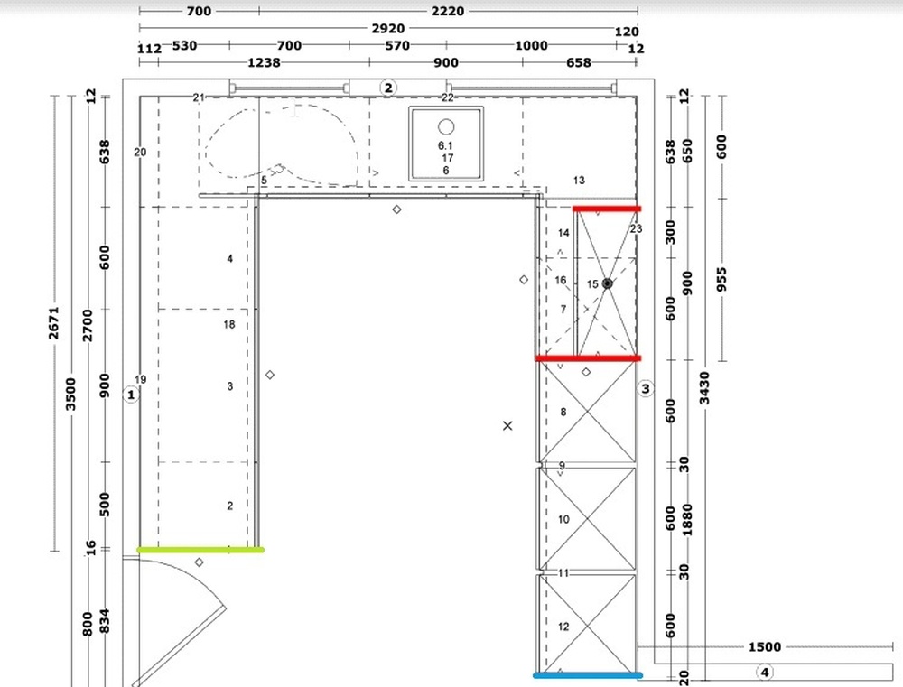

Awoodentree schreef op donderdag 26 oktober 2023 @ 14:29:
Beste allemaal,
Ook wij zijn druk bezig met de keuken zoektocht. We hebben onlangs Superkeukens bezocht en hebben daar de eerste offerte gekregen.
Onze keuken:
***members only***
Hebben jullie nog tips over de indeling, en of dit een gangbare prijs is? De offertecheck bij Keukenloods resulteerde in een verkoper die weinig zin had om alleen kasten te verkopen :z Bij Bemmel & Kroon heb ik nu een offerte vergelijking uit staan.
Is €8400 inclusief montage?

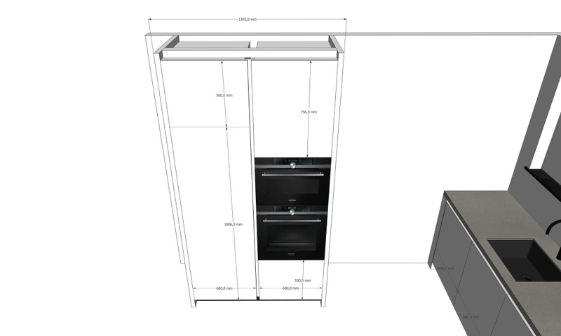

Voor onze nieuwe keuken hebben we een Samsung oven, combimagnetron en warmhoudlade gekocht.
Betreft de volgende modellen:Op de reclame foto van Samsung ziet dat er heel mooi strak uit zo naast elkaar geplaatst :9~ :
Samsung Dual Cook Flex Oven Combimagnetron en Warmhoudlade naast elkaar ingebouwd
Helaas hebben we in onze keuken niet de ruimte voor twee hoge kasten naast elkaar en zal het dus in één hoge kast moeten komen.
Waarbij het idee is de oven onder de warmhoudlade en combimagnetron te plaatsen.
Nu zit ik met twee dingen:
  1. De looks van de overgang van oven naar de warmhoudlade erboven
  2. De benodigde ventilatie als alle apparatuur in één kast zit
Ad. 1.
Tussen combimagnetron en warmhoudlade zit geen plank dus dat zal er uitzien zoals op de foto van Samsung. Maar tussen de oven en warmhoudlade komt natuurlijk wel een plank.
En aangezien de warmhoudlade niet naar onder uitsteekt en de oven maar maximaal 6mm boven de plank naar boven kan uitsteken krijg je dat nooit zo dicht bij elkaar als de tussen combimagnetron en warmhoudlade het geval is.
Wat is nu wijsheid?
  • De plank juist naar voren laten komen zodat hij gelijk zit met de voorkant van de apparatuur en dan afwerken met een zwarte sierstrip? (Mits een kastplank zo ver naar voren kan worden geplaatst)
  • De plank ingevallen laten, zwarte sierstrip erop en de oven die 6mm naar boven laten uitsteken zodat de overgang zo klein mogelijk wordt (maar nog altijd wel meer dan tussen warmhoudlade en combimagnetron)?
  • Ook een plank tussen lade en combimagnetron plaatsen zodat de afstand tussen de apparatuur onderling overal gelijk is? En daarbij dan nog de keuze tussen ze laten invallen of gelijk maken met de voorkant van de apparatuur?
Ik me van al die opties moeilijk een voorstelling maken dus hoor graag jullie meningen. :)
Ad. 2.
Voor de oven wordt een ventilatieoppervlakte van 230cm2 (een gat van minimaal 46x5cm) voorgeschreven:
Samsung Dual Cook Oven NV7B5755SAK installatie in een kast]
Voor de combimagnetron wordt een ventilatieoppervlakte van 200cm2 (een gat van minimaal 40x5cm) voorgeschreven:
Samsung Combimagnetron NQ5B5763DBK installatie in een kast
Nu wil ik de combimagnetron en de oven ook gelijktijdig kunnen gebruiken dus dan lijkt me dat je beide ventilatieoppervlakten bij elkaar moet optellen om voldoende lucht te kunnen aan en afvoeren, bij elkaar dus 430cm2 wat zich vertaalt naar een gat van minimaal 43x10cm.
Klopt dit of zie ik iets over het hoofd?
De keukenwinkel geeft aan dat er ongeveer 3 a 3,5cm tussen achterkant planken en de muur zal zitten en dat er op de plek van de apparatuur geen achterwand in de kast zit. Dat geeft bij een kastbreedte van 56,5cm dus een ventilatieoppervlak van 170 tot 198cm2 waardoor ik een ruime 230 tot 260cm2 te kort kom.
Maar dat is te halen door een gat van 46 a 52 cm bij 5cm in de planken te laten maken.
Boven de apparatuur komt echter een opbergvak dus daar zal de achterwand meer naar voren moeten worden geplaatst omdat er anders door het gat in de plank spullen naar beneden vallen.
Is dat iets wat mogelijk is bij keukens om zo geleverd te krijgen of kan ik daarna zelf nog aan de klus? :P

SquareOne schreef op donderdag 26 oktober 2023 @ 16:08:
Je hebt gelijk; ik was ook het kastje bovenaan vergeten, en nog een kast van 60cm met twee lades. Als ik die toevoeg kom ik uit rond de €7200.
De offerte van Superkeukens is €8150, die vaatwasser is rond de €1000,-, (uitvoering: Siemens iQ700 iQ700 SN87YX03CE vaatwasser Volledig ingebouwd 14 c...) dus effectief gezien liggen ze gelijk qua prijs. Niettemin is het wel waard om een bezoek te brengen aan de keukenkastfabriek :*)

  • SquareOne
  • Laatst online: 12:03
SquareOne
Awoodentree schreef op donderdag 26 oktober 2023 @ 21:43:
Het gaat om deze: uitvoering: Siemens iQ700 iQ700 SN87YX03CE vaatwasser Volledig ingebouwd 14 c...
Zie er zelf zo 1,2,3 niets geks aan. Deze actie komt blijkbaar vanuit Schüller, en niet zozeer Superkeukens.
Inderdaad wat @Kapitein Merijn zegt, dank voor de aanvulling. Mocht jij qua indeling ook nog tips hebben sta ik daar graag voor open! ;)
€8150 is exclusief de montage, maar die doe ik voor de hele keuken (exclusief het keukenblad i.v.m. keramiek) zelf.
Dank allen voor de vragen/aanvullingen/scherpe blikken tot zover _/-\o_
Die items die ik bedoelde missen ook op de tekening van superkeukens. Dus zou dat even laten nakijken.
Mijn punt was overigens niet dat je een keuken moet gaan kopen bij keukenkastenfabriek, maar ik vind het wel een prettige dat ze prijzen van kasten online hebben staan. Géén ervaring met hun service / aftersales

  • Awoodentree
SquareOne schreef op donderdag 26 oktober 2023 @ 21:45:
De verkoper gaf aan dat daar geen frontjes voor zijn in dezelfde kleur, de reden is mij even ontschoten (hoogte?). Het zijpaneel aan de kookplaat zijde is wel in dezelfde kleur.
De eerste hoge kast komt tegen een muur aan te staan die de hele zijkant bedekt. Dus alleen naast de hoge kast heeft de zijkant een zichtbare korpus kleur. De verkoper heeft die kleur laten zien, en die kleur vinden wij gelukkig mooi en goed passen bij dat stuk. Je hebt inderdaad gelijk dat dat niet op de Superkeukens offerte staat.

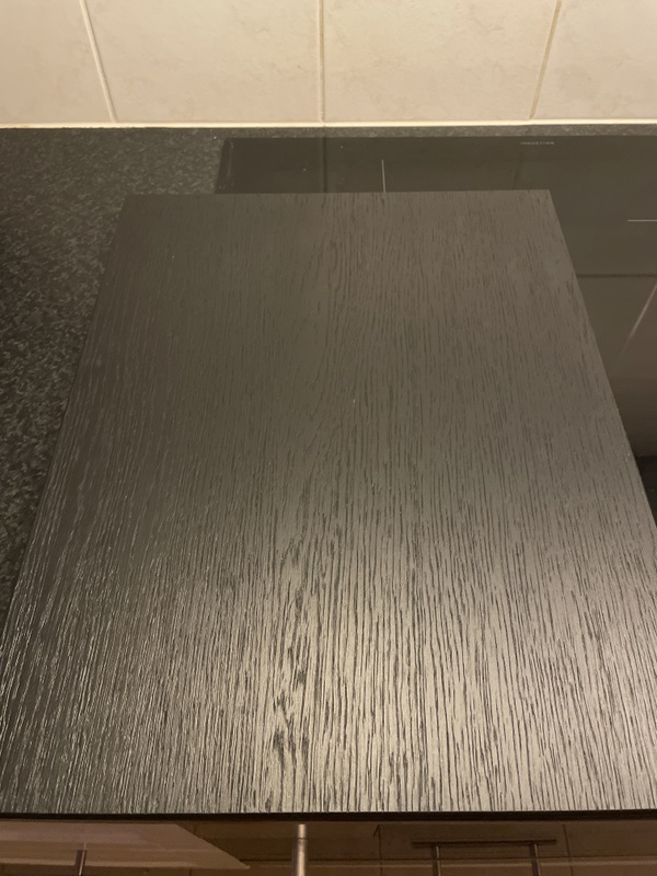

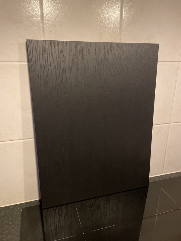

  • SquareOne
SquareOne
Awoodentree schreef op donderdag 26 oktober 2023 @ 22:01:
Oh. ik dacht dat je zelf ervaring met ze had :) Evenmin bevalt hun concept me wel.
Ik weet niet of we hetzelfde bedoelen. Dus even een plaatje. Ze gebruiken daarvoor ook geen frontjes maar zijpanelen. Lijkt me gek dat ze dat niet zouden kunnen bestellen als plaatmateriaal. Er zit toch ook een zijpaneel aan de lage kant tegen die ladekast.
Oh en denk er ook nog even aan dat de bovenkastjes in veel gevallen ook niet zijn afgewerkt in dezelfde kleur als de keukenfronten. Dus mogelijk wil je daar ook een paneel voor de afwerking.

  • Kapitein Merijn
  • Laatst online: 09:10
Kapitein Merijn
SquareOne schreef op donderdag 26 oktober 2023 @ 22:09:
Het lijkt er inderdaad op dat de zichtzijdes in Lava zwart zijn. Dit is namelijk de korpuskleur en de zichtzijdes staan niet vermeld bij de model gegevens.
Indien anders dan korpuskleur had het er wel tussen moeten staan.
Overigens een veel voorkomend trucje waar veel ketens gebruik van maken om de prijs te drukken.

  • Mithrandir
  • Laatst online: 23-11 22:33
Beste allemaal,
Onze keuken:
***members only***
Ik zou overwegen om geen 'wokkelkastje' in de hoek te doen, maar gewoon een klein recht ladenkastje. Het verschil in oppervlakte van de 'wokkel' met een lade is minimaal, terwijl het veel lastiger in gebruik is (deurtje open - wokkel uitschuiven - wokkel dichtschuiven - deurtje dicht) ipv (lade open - lade dicht). Daarnaast is zo'n wokkel meestal een duur kastje.
[edit]
Ik zat even te prutsen, er passen nu 90+60 kastje bij het spoelen. Als je het linker blad iets minder diep maakt zouden er twee 80 kastjes passen denk ik.

Afbeeldingslocatie: https://tweakers.net/i/ZlLMTz1t3zVSJ9wLuF5scMHFS3o=/full-fit-in/4920x3264/filters:max_bytes(3145728):no_upscale():strip_icc():fill(white):strip_exif()/f/image/yRlKF0Mnifjt2XYaz58j5RvS.jpg?f=user_large
We hadden het over hetzelfde, maar ik zie dat ik wat termen door elkaar haalde:
- De groene markering is een zijwand die inderdaad in dezelfde kleur is als de frontjes volgens de offerte.
Afbeeldingslocatie: https://tweakers.net/i/Tbqg2tLqITyrfHVnTxIjLCafbps=/full-fit-in/4000x4000/filters:no_upscale():fill(white):strip_exif()/f/image/Cpr58OwisE2ujQLVjGdhyjXM.png?f=user_large
- De blauwe markering is de zijde die tegen een evenwijdige muur van 60cm aan staat, daar zie ik dus niets van.
- De rode markering zijn inderdaad vooralsnog in korpus kleur. Ik heb de vraag even uitgezet bij de verkoper waarom hij dit ook alweer bewust had gedaan.
Kapitein Merijn schreef op donderdag 26 oktober 2023 @ 23:14:
Wederom heb je gelijk, maar het was niet om de prijs te drukken. De echte reden weet ik waarschijnlijk verderop vandaag :)
Mithrandir schreef op donderdag 26 oktober 2023 @ 23:32:
[edit]
Dank voor de tip!

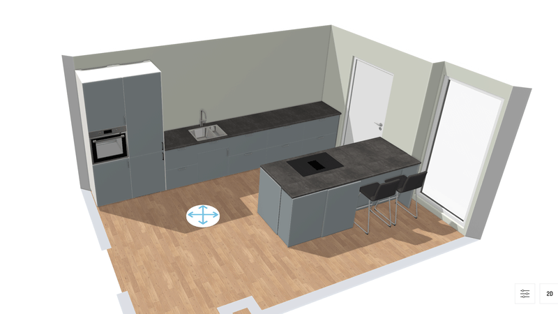

Hallo,
Hier ook bezig met een nieuwe keuken, opstelling lijkt op die van Aweedentree maar de aangedragen oplossing is anders.
Members only: title
Vanavond een afspraak bij een tweede keukenzaak, allicht heeft iemand nog goede input!

Ik zou 1 hoge kast minder doen
Ik mis ladekasten. Zou alle kasten aan linkerkant als ladekasten uitvoeren. Ook beter voor het lijnenspel

Paar punten:
Mooie ontzichtbare poot onder de bar!
Vaatwasser zit erg ongunstig daar, je kan als die open staat niet eens een tablet uit de spoelkast pakken. Je zou de verdeling onder de raam aan kunnen passen of de vaatwasser in/onder de 2e hoge kast kunnen plaatsen.
Ruimte op de kookplaat is erg beperkt. Dit is eigenlijk een 60cm kookplaat met links en rechts 5cm meer glasplaat.
Combi wijzigen naar de CMG9361B1. Prijsverschil is niet heel groot maar het grotere scherm is wel makkelijker te bedienen.
Kookplaat met afzuiging overwogen? Evt. in combinatie met een dieper blad als je afvoer naar buiten wilt.
Verder inderdaad meer lades aan de kookzijde en 1 kolomkast minder.

Bedankt heren, nuttige feedback!
De gedachte achter de vierde hoge kast was om extra opslagruimte te creëren, aangezien er geen aparte voorraad- of trapkast beschikbaar is.
Door jullie opmerkingen realiseer ik me dat dit ook invloed heeft op de rest van de keuken. Door één hoge kast weg te laten, kan de vaatwasser naar de raamzijde worden verplaatst, waardoor de linkerkant volledig uit lades kan bestaan. Lost ook gelijk het tablet probleem op.
De kookplaat heeft inderdaad 4 zones. Is een kookplaat met 5 zones een betere optie, of zijn er ook bredere kookplaten met 4 zones beschikbaar? De reden voor een aparte afzuiging is dat de bestaande afzuiging via het plafond naar buiten gaat. Een dieper blad aan de linkerkant zorgde ook weer voor minder kastruimte aan de raamkant.
Bedankt voor de tip over de combioven; ik ga vragen of dit type meegenomen kan worden.

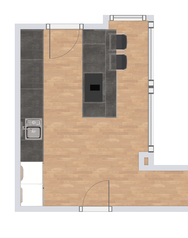

Goedemorgen Tweakers,
Ook wij zijn begonnen aan de zoektocht voor onze keuken voor de nieuwbouw.
Bij superkeukens hebben wij de volgende offerte ontvangen voor een Schuller keuken:
Members only:
Hebben jullie nog tips over de indeling, apparatuur en of dit een gangbare prijs is? :)

Indeling lijkt een beetje op deze post, ook je vraagstelling idem dito. Kijk vooral wat de opmerkingen zijn hieruit. Ik weet bijvoorbeeld niet of de vaatwasser op een heel handige plek daar nu staat. Ruil inderdaad die Selsiuz ook om voor een Quooker als het kan.

Wat ik zou aanpassen:
Kookgedeelte opdelen in 3x 100cm lades en blad verdiepen naar 70cm.
Loze hoek
Ladekast onder het spoelen van 120cm en tevens blad verdiepen naar 70cm (quooker past dan achter de lades)
Loze hoek
Hoge kasten tegen de muur plaatsen en voorzien van greep.
Vaatwasser onder de combi.
Door het blad bij het spoelgedeelte aan te passen en het hoekpasstuk breder te maken ben je meteen van dat lelijke passtuk af aan de rechter kant. Als je dan een zijwand plaatst tegen de rechter hoge kast heb je toch iets speling en ziet het er veel strakker uit. Deze zit dus tegen de hoge kast en sluit aan op de muur.

De hoge kasten tegenover het werkblad zouden mij een wat opgesloten gevoel geven, ook omdat de spoelbak er pal naast zit en daarnaast de vaatwasser. Dat voelt wat krap (denk ik). Ik heb een schetsje gemaakt met de hoge kasten tegen de linkerwand en het werkblad in een U. Zo heb je meer daglicht op je werkblad en kun je de vaatwasser rechts van spoelbak plaatsen zodat die tijdens het koken goed bereikbaar is, zonder in de weg te staan. (Voordeel is ook dat je vuile vaat uit het zicht kunt zetten als vw vol is)
Afbeeldingslocatie: https://tweakers.net/i/s1uTRZGJGb_-51fpbUxp2ea4m6Y=/full-fit-in/4920x3264/filters:max_bytes(3145728):no_upscale():strip_icc():fill(white):strip_exif()/f/image/BFvcC0EAV93K635zZaW8wvAW.jpg?f=user_large

Denk goed na of je inderdaad wel een zwarte keuken wil. Leuk als modekleur, maar het maakt die hele ruimte zo donker.

Als ik een oven en combimagnetron in één hoge kast wil plaatsen moet ik de ventilatie behoefte van beiden optellen toch?
De installatiehandleidingen van de apparaten tonen namelijk steeds maar één per kast, kom nergens info tegen over 2 in 1 kast.
(versimpelde versie van mijn eerdere vraag ;) )

Alleen als je van plan bent de tegelijk te gebruiken. Maar als dat niet heel vaak voor komt zal het niet meteen een heel groot probleem zijn en zou ik bv voor 1,5x gaan ofzo.

Morning, wij zijn in de afrondende fase van de keuken. Zal binnenkort hier de tekeningen delen.
Wij hebben de volgende apparatuur gekozen, hebben jullie nog feedback hierop?
-Koelkast: Liebherr ICD515320
-Wijnklimaatkast: Liebherr EWTDF165321
-Vaatwasser: Siemens SN63E803BE
-Combi: Siemens CM936GAB1
-Combi stoom: Siemens CS936GAB1
-Quooker: Combi 22+ Front RVS
-Bora Puxu
  • Geneuzel
  • Registratie: September 2019
  • Laatst online: 10:28
Bamiblik schreef op zondag 29 oktober 2023 @ 09:12:
-Bora Puxu
Ja, ik vind de volgorde vreemd. :|

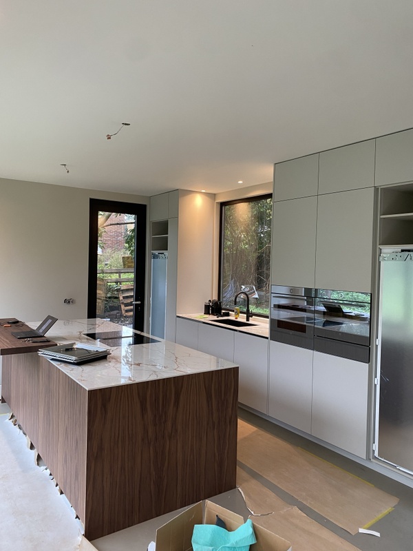

Geneuzel schreef op zondag 29 oktober 2023 @ 09:24:

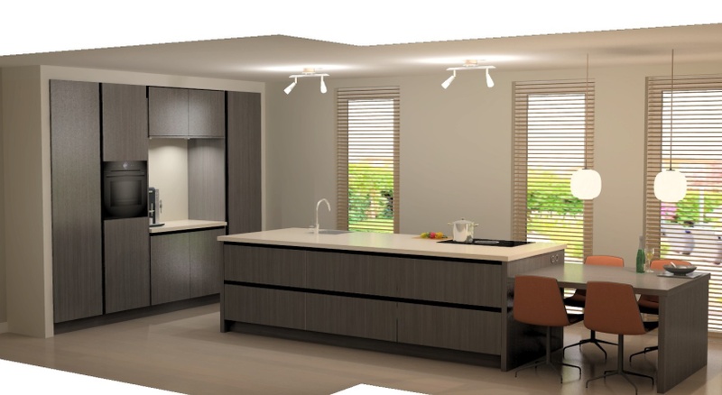

De keuken is getekend en wordt gebouwd door een interieurbouwer. Daarom meer de focus op de apparatuur.
Maar de keuken komt er als volgt uit te zien:
Kastenwand:
Helemaal links een inloopdeur (naar trapkast) a 80cm.
Koelkast
Nis van 180cm met houten plank
In de houten plank en bovenkastjes komen er led strips.
2x hoge kasten tbv inbouwapparatuur.
Eiland 270x120cm
Onderste lades allemaal push to open
Werkblad Taj Mahal Quarts Leather (achterwand in nis wordt ook zo uitgevoerd)
Lades Blum Legrabox
Alles wordt uitgevoerd in Shinnoki Pure Walnut -
https://www.shinnoki.com/...noki%2040%20pure%20walnut
De rondingen op de bovenkastjes en zijkant eiland zijn van Techno Veneers S6P10 -
https://ikonni.com/product/s6p10/
Afbeeldingslocatie: https://tweakers.net/i/Y_ULanC3thiRE1bVpAgkY8Nfmz0=/800x/filters:strip_icc():strip_exif()/f/image/XvNSabgcsJ3QWcTuSVW0izLR.jpg?f=fotoalbum_large
Afbeeldingslocatie: https://tweakers.net/i/k8n-eQYOmbce-lzlCYk0ZyvKOU4=/800x/filters:strip_icc():strip_exif()/f/image/iMlDVwgqr0Ien0uAq0FlKAAB.jpg?f=fotoalbum_large

Bamiblik schreef op zondag 29 oktober 2023 @ 10:36:
Kastenwand:
Koelkast
Eiland 270x120cm
Lades Blum Legrabox
Dat komt me bekend voor....
Afbeeldingslocatie: https://tweakers.net/i/hBukgOpAVS8uJ6E1F3RQJ03Ww-M=/x800/filters:strip_icc():strip_exif()/f/image/ENhODyQgYF1xi04i5zO9C00O.jpg?f=fotoalbum_large
Untappd: Kapitein_Merijn
  • Bamiblik
  • Laatst online: 17-10 11:03
Woow! Dat is bijna 1op1. Waar is deze foto gemaakt? Deze heb ik nog niet eerder gezien.
  • Kapitein Merijn
Kapitein Merijn
Bamiblik schreef op zondag 29 oktober 2023 @ 11:12:
Foto heb ik gemaakt op de stand van Arte tijdens de MOW in september.
Als ik me het goed herriner is de keuken gemaakt door een interieurbouwer uit Deurne en ook voorzien van echt Taj Mahal.
Hier zijn nog een paar foto's te zien:
https://www.linkedin.com/...utm_medium=member_android
[ Voor 19% gewijzigd door Kapitein Merijn op 29-10-2023 11:39 ]

MilanoKoenders schreef op vrijdag 27 oktober 2023 @ 08:47:
Hallo,
***members only***
Na ons bezoek aan de tweede keukenzaak zijn de volgende aanpassingen in het ontwerp gemaakt:
Members only:
moca007 schreef op vrijdag 27 oktober 2023 @ 19:18:
Wat is het merk van de keukenkasten?
Nolte voor het eerste ontwerp en Schüller bij het tweede.

MilanoKoenders schreef op zondag 29 oktober 2023 @ 14:49:
***members only***
Lijkt qua indeling op ons ontwerp, die zal ik binnenkort ook posten voor wat laatste tips..
Wat betreft de bar: zou je de overstek niet wat groter dan 20 cm maken? Wij hebben nu 30 cm in de tekening en ik twijfel of dat voldoende is om lekker aan te zitten.
Bij ons lopen de kasjes onder de bar in de breedte door tot aan de kopse kant van de bar, waarbij de zijwand van de kastjes niet uitsteekt/doorloopt tot aan de lange kant van de bar. Zoals bijvoorbeeld hier.
Een andere optie was om de kastjes niet zover te laten doorlopen als de lengte van het blad, zoals in jouw huidige ontwerp, maar dan zonder die zijwand die uitsteekt, dat lijkt me storend om onder te zitten met je benen..
Laatste optie was blad en kastjes net zo ver, met een dichte zijwand zoals hier
Hier twijfel tussen optie 1 en 3.

Er is geen (hoek)kast in de hoek tussen de laatste ladekast en de vaatwasser. Op het bovenaanzicht lijkt dit wel zo (kast 8 & 7) om het passtuk in deze hoek te 'faken'.
  • Csotranme
  • Laatst online: 23-11 17:55
MilanoKoenders schreef op maandag 30 oktober 2023 @ 14:41:
Waarom wil/zou je daar loze ruimte willen hebben dan?
Lijkt me toch dat je daar wel kast ruimte kan laten maken? Dan is dat ideaal voor een Quooker of andere zaken zoals net gezegd.
Het is een Nolte begrijp ik? Die doen normaal niet zo moeilijk, althans niet bij mij destijds.
Ik heb dan wel gewoon een 90 graden hoek en bij mij een deur onder de gootsteen waarbij de Quooker+cube rechts weg geschoven zijn.
In het huidige ontwerp zit tussen deze loze hoek en gootsteenkastje nog een vaatwasser waardoor de loze hoek vanuit het gootsteenkastje niet bereikbaar is. Ik snap de gedachtegang maar dan zou er dus een hoekkast met lades moeten bestaan. Dit ontwerp is trouwens Schüller, het eerste ontwerp wat ik postte is wel Nolte, waarbij de hoekkast een deur heeft i.p.v. lades en toen was een hoekkast nog wel mogelijk.
Ik heb denk toch liever lades en een loze ruimte dan een hoekkast met deur.

Onze keuken wordt inmiddels gebouwd, zijn nog wel twee dingen waar ik over twijfel.
Omdat het allemaal maatwerk is, de mate van structuur en de kleur zwart (olie), heeft hij een sample gemaakt hoe onze frontjes gaan worden.
We wilden een niet te grove structuur en een beetje mat zwarte kleur. Zodat je straks in het licht net een structuur ziet en in andere lichtinval hij net effen zwart lijkt. Subtiel zeg maar.
Dit is de sample geworden:
Afbeeldingslocatie: https://tweakers.net/i/sUIcq-P4R_oJH0rTHTZ0ioCd6Q0=/x800/filters:strip_icc():strip_exif()/f/image/m0S39fqHDNVK4pwzvykpWCQW.jpg?f=fotoalbum_large
Op de foto lijkt er door het contrast meer structuur in te zitten dan het echt.

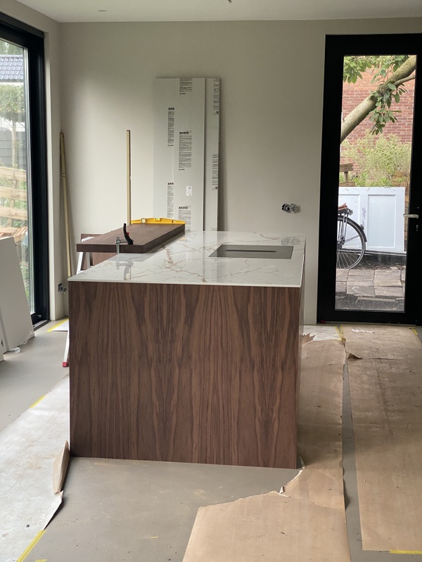

  • Mauritio
  • Laatst online: 23-11 13:40
Zo, hij staat!
Na lang wachten door problemen met de gietvloer eindelijk onze keuken in ontvangst mogen nemen.
Veel kijk plezier!
Punten die nog komen: deuren voor koelkast en vriezer en nog een stukje plint. Komt binnen een week.]
Door de foto’s lijkt hij misschien wat klein maar het eiland is 3 x 1.2m en de plafonds zijn 2.90m

  • G33st
G33st schreef op woensdag 18 oktober 2023 @ 20:12:
We hebben zojuist de prijs ontvangen. Mijn eerste indruk is dat deze behoorlijk scherp is.
Aangezien jullie mij goed helpen, lijkt het mij ook netjes om deze even met jullie te delen.
Afbeeldingen ongewijzigd:
Prijsopbouw:
***members only***
Punten die we op basis van jullie en onze eigen input (mogelijk) graag gewijzigd zien:
  • Afstand kookeiland vergroten, staat nu op 1 meter.
  • Hogere kasten bij de kastenwand.
  • Kastjes boven de nis mogelijk wat minder hoog.
  • Bosch oven (ik vind die grote brede balk van de Siemens niet mooi = smaak)
  • Kijken naar lijnenspel, door de 3 hoge kasten in de kastenwand bij elkaar te plaatsen en te scheiden van de lades middels een extra muurtje. Alternatief: Kijken hoe @MikeyMan dat heeft opgelost in zijn Tristar keuken.
  • Andere stopcontacten. In de offerte staat 2x Bachmann Due. RVS. (Niet mooi = smaak)
  • Eventueel toch een doorlopende greeplijst in het kookeiland
  • Plint met 13 cm te hoog, doel 8 of 9cm
  • Eventueel grotere oven. Als er dan 2 bakplaten tegelijk in kunnen
Op basis van jullie goede ideeeen contact gehad met de keukenleverancier. Op basis van bovenstaande punten kwamen zij met het volgende:
Afbeeldingslocatie: https://tweakers.net/i/7hbYmBdE26HPMhX-z3UBKkBHWM4=/800x/filters:strip_exif()/f/image/y7jbVYCedepnpNEqpwyPrBvy.png?f=fotoalbum_large
Afbeeldingslocatie: https://tweakers.net/i/lLSN4oJlYYjXzCBpZ-X1Q6r90cc=/800x/filters:strip_exif()/f/image/0xMqIyG4fR7GCnriVPOHFPkI.png?f=fotoalbum_large
Op basis van deze tekeningen hebben we de volgende punten laten aanpassen:
  • Vormwand, oogt toch niet zo mooi. We hebben hem nu weg laten halen, volgens de keukenleverancier was het wel mogelijk om hem te behouden, maar toch tot de vloer te laten lopen.
  • Nis is nu los van de hoge kasten, dit vind ik wel mooi. Vriendinlief niet.
  • Kastjes met binnenladen onder de nis i.p.v. lades.
Vervolgens kwam de leverancier met hetvolgende:
Afbeeldingslocatie: https://tweakers.net/i/0GtDDOaDZIVsKDLeIzSZoiX70jI=/800x/filters:strip_icc():strip_exif()/f/image/DoOzCUJNQHuvfz29bStIl5aT.jpg?f=fotoalbum_large
Afbeeldingslocatie: https://tweakers.net/i/QPsthFyaO4chQUNJPa0EEt8I5Bw=/800x/filters:strip_icc():strip_exif()/f/image/VJ4aSRbC8TZ5SskitHv3MOFs.jpg?f=fotoalbum_large
Het is het nog steeds niet helemaal. Waar ik mee zit zijn de volgende punten.
  • Uitlijning van hoge kastenwand klopt nog niet helemaal. Veel planken rondom de nis. Naast de verticale greeplijst rechts, zit ook weer een plank. Daar was het bij Tristar toch mogelijk om de greep achter het deurtje te doen bij Tristar?
  • Bovenstaande zou eigenlijk opgelost moeten worden middels de opties van @Kapitein Merijn. Echter weet ik niet hoe ik dat aan de keukenleverancier kan uitleggen...
  • Keukenblad steekt iets over, is dat gangbaar? Wat zou mooier zijn?
  • Tafelblad / poot eventueel in verstek?
  • Spoelbak misschien toch iets groter?
Hoe zien jullie dit?
Op onze tekening staat de oven op dezelfde hoogte als het blad in de nis. Onze ingetekende nis is ook met opzet lager ivm die doorlopende lijnen, wij hebben hem zo hoog als de oven, daarboven kastjes. De nis is bij ons voor het koffieapparaat en het tosti-apparaat, dat past wel.

Voor onze nieuwe keuken zijn we nog niet helemaal uit de indeling van een hoge kast.
Dat ziet er nu als volgt uit:
Afbeeldingslocatie: https://tweakers.net/i/MCzstzAt2GWGypW5A2RQLUv1n_0=/full-fit-in/4920x3264/filters:max_bytes(3145728):no_upscale():strip_icc():fill(white):strip_exif()/f/image/FBBSQpNZheZmeNdsEsAPpqcY.jpg?f=user_large
Maar dat voelt wat rommelig aan. De verbinding met het deel er links van lijkt er ook niet echt te zijn.
Hoe zou dit mooier kunnen?
Greeplijst weg en push-to-open voor de la zou al schelen denk ik.
(Die greeplijst moet trouwens wit zijn maar staat verkeerd in het plaatje als groen)
Plaatje van gedeelte links van de hoge kast:
Afbeeldingslocatie: https://tweakers.net/i/AuMrcJsqAgsRwDQV6Qcx2jpG21A=/full-fit-in/4920x3264/filters:max_bytes(3145728):no_upscale():strip_icc():fill(white):strip_exif()/f/image/96MMqfjcFQoVzq7aBC0mQYJO.jpg?f=user_large
In het onderste gedeelte van de linker kast komt de koelkast en in het rechter gedeelte de vriezer, beiden 122cm hoog. Alles erboven zijn kastjes.
Een wild idee wat door me hoofd schoot is eventueel de vriezer en de apparatuur in de witte hoge kast om te wisselen, scheelt namelijk ook dat de deur dan niet tegen het werkblad aan open gaat.
Maar kom daar ook niet echt uit.
Overzicht van de gehele keuken:
Afbeeldingslocatie: https://tweakers.net/i/AXc6y2Yq5ZzWYXiPjB3LpYC7IA8=/full-fit-in/4920x3264/filters:max_bytes(3145728):no_upscale():strip_icc():fill(white):strip_exif()/f/image/CLqLi1Xszs8zKWMrObmLhhP9.jpg?f=user_large
Members only:
  • codeneos
  • Laatst online: 02-08 22:42
codeneos
Vliegvlug schreef op woensdag 1 november 2023 @ 22:37:
***members only***
De ovens vindt ik persoonlijk wel erg laag. Zelf heb ik ze liever net iets boven het werkblad op 105/108cm vanaf de grond.
En ook de koelkasten (en vriezer) in een onder kast is wat onhandig vindt ik zelf.
Ik zou een hele andere indeling overwegen, is er misschien ruimte om de ondiepe kasten we te laten en aan èèn kant hoge kastenwand toe te passen voor apparatuur? Dus meer een L-keuken? Er lijkt niet echt genoeg ruimte te zijn voor een eiland.
http://www.tweakers.net/gallery/119170/sys

Update, alle plannen zijn hier omgegooid. Waar het oorspronkelijke idee was om een aanbouw te doen en hier de keuken in te huisvesten: JustRob in "Het Grote Keuken topic: verkopers, kwaliteit, prijs - Deel 3" hebben we besloten hier niet mee door te gaan. Belangrijkste redenen:
- De aanbouw zou in eerste instantie 75cm breder zijn, maar dit mocht niet volgens het bestemmingsplan waardoor het eigenlijk al een compromis werd en de indeling nooit helemaal werd zoals we wilden.
- De kosten werden toch flink hoger dan we dachten na het spreken van 2 aannemers.
Daarom hebben we nu besloten om de bestaande keuken te vervangen wat een aantal voordelen heeft:
- Bestaande ruimte met leidingwerk al in place
- Veel geld bespaart door aanbouw niet te doen
Daarnaast heeft de bestaande ruimte een gigantische lichtpartij met een schuifdeur van 3,20m aan de lange zijde naar de tuin toe. Dat houdt echter ook in dat we enigzins gelimiteerd zijn in opties qua lay-out. De huidige keuken is een L-vorm met een vrije tafel, maar de tafel verplaatsen we naar de woonkamer, wat meer ruimte geeft voor keuken.
Daar is voor nu het volgende design uitgekomen, maar ook hier staan we weer open voor jullie goede ideeën:
Afbeeldingslocatie: https://tweakers.net/i/7-qtIE04yPU9_fTRvOZKefY1Kgw=/x800/filters:strip_exif()/f/image/PX7zD33kodj3O5VaDlSdm5XP.png?f=fotoalbum_large
Plaatje met afmetingen via Floorplanner (iets andere layout ivm kookplaat, maar afmetingen gaat het om):
Afbeeldingslocatie: https://tweakers.net/i/kKcQfWcpFw5oU8mm9mxtNbV_leY=/x800/filters:strip_exif()/f/image/E70baUAF5vFM23bhyQkARXrl.png?f=fotoalbum_large
Afbeeldingslocatie: https://tweakers.net/i/SeDQNB669d2UKwhDN2f4M8Gf3BM=/800x/filters:strip_exif()/f/image/9t8iVD5gUe0L4J3JKY4QeKUY.png?f=fotoalbum_large
Afbeeldingslocatie: https://tweakers.net/i/9Q4HvnJoI_HKh9PAei_Dw6oXb9E=/800x/filters:strip_exif()/f/image/tce1qgaSHuYX92jH2iLwNgvK.png?f=fotoalbum_large
[ Voor 9% gewijzigd door JustRob op 03-11-2023 15:50 ]

  • Lupadi
  • Laatst online: 30-10 08:55
JustRob schreef op vrijdag 3 november 2023 @ 14:49:
Kun je het eiland niet net zo goed een stukje van de muur af zetten zodat het echt een eiland is? Je lijkt ruimte genoeg te hebben
Verder zou ik overwegen om 1 extra hoge kast te maken (en daar dan eventueel de vaatwasser in te doen). Maar dat kan ook liggen aan de hoeveelheid zooi die wij hebben 😅
Misschien goed om even de afmetingen er bij te zetten trouwens dat maakt het wat makkelijk om in te schatten
  • JustRob
  • Laatst online: 23-11 15:42
Lupadi schreef op vrijdag 3 november 2023 @ 15:21:
Ja en nee.. Het eiland kan niet verder naar beneden geschoven worden, omdat je dan de loop naar de schuifdeur te klein maakt.. die wil ik minimaal op 1 meter houden en is nu iets van 1,10 ofzo..
Het eiland is nu 2,40 dus als je hem inkort zou het 1,60 worden (je wil toch wel minimaal 80cm loopruimte) en dat is wel echt flink minder. Daarnaast is de hoek rechtsboven eigenlijk vrij nutteloos voor iets anders.. Er kan niks tegen de muren en de schuifdeur schuift er voorlangs. Dus ook niet zo'n probleem om 'dicht te bouwen' en er twee zitplekken te maken.
Heb een plaatje met afmetingen toegevoegd.

  • Vliegvlug
  • Laatst online: 10:25
Vliegvlug
Flight Simple
codeneos schreef op woensdag 1 november 2023 @ 23:00:
Op zich zijn we daar al aan gewend want de huidige oven zit direct onder de kookplaat, en de huidige combimagnetron zit op 149cm, maar die heeft een deur die naar de zijkant open gaat anders zou het te hoog zijn.
Toevallig is dat nu bij ons ook al het geval voor de koelkast en de onderste la van de vriezer is zelfs nog lager want het is zo’n vrijstaande waar de la bijna op de vloer zit. We gaan met inbouw straks één la inleveren vanwege de plint omdat het inbouw wordt. Dus de vriezer komt al iets hoger van de vloer. ;)
En mogelijk komen ze nog wat hoger want omdat we geen zichtbare roosters in de plint willen kan het zijn dat er een verhoogde vloer in komt waar de koelkast en vriezer op staan zodat de ventilatielucht daar onderlangs kan.
Dat moet nog blijken uit wat Tristar gaat zeggen op basis van de apparatuur.
Alternatief is anders een plint die niet helemaal tot de onderkant van de kastje loopt maar 1,5cm open houdt voor de ventilatielucht.
Ik vind zelf een dubbele bodem wel mooier denk ik omdat je dan een aansluitende plint hebt maar of je die 1,5cm spleet boven de plint gaat zien weet ik eigenlijk niet.
Is me niet duidelijk wat je bedoelt met ‘ondiepe kasten’.
Ik dacht eerst dat je het lage aanrecht gedeelte bedoelde maar dan wordt het een paralelle keuken en geen L.
Daar hebben we ook nog naar gekeken maar omdat er geen vloerverwarming doorloopt onder het hele stuk waar nu het lange gedeelte van de L loopt en de tegels op de plint stoppen is dat niet te doen.
Oh, waar vind je het dan te krap worden?
De doorloop aan de zijkant van het schiereiland is een ruime 106cm tot de zijmuur.
Waar we wel nog naar kijken is het schiereiland meer naar voren te halen, dus minder dicht bij het L-gedeelte van de keuken want daar is nog genoeg ruimte voor.
In het huidige ontwerp is het 120cm maar we zitten er aan te denken het een kleine 2m te maken.
Voor de bewegingsvrijheid en omdat het huidige lichtpunt dat in het midden van het schiereiland uitkomt.
De keukenzaak gaf wel aan dat we niet te ver van de spoelbak weg moesten gaan maar of 2m te ver is kan ik niet goed inschatten.
De huidige keuken is enkel de L waarbij de 2 hoge kasten links er niet zijn maar daar zit nu de kookplaat met een bovenkastje en afzuigkap. In die keuken heb je echt alles binnen handbereik maar is tegelijk ook erg krap, zeker qua werkbladruimte.
[ Voor 11% gewijzigd door Vliegvlug op 03-11-2023 19:08 ]
  • Vliegvlug
Vliegvlug
Flight Simple
moca007 schreef op donderdag 2 november 2023 @ 17:10:
Mag ik vragen hoe breed je keuken is?
De keuken is 278cm breed.
De hoge kasten links achterin staan in een nis, daar is het 40cm breder
ziet er mooi uit zo eiland.
Dank je.
Waar we nog over zitten te dubben is of we de middelste greeplijst in de zijkant van het schiereiland laten doorlopen of niet.
Dit is zonder doorlopende greeplijst:
v2
Afbeeldingslocatie: https://tweakers.net/i/Z296uMy9DrW43Gub52Hc_X15tuY=/full-fit-in/4920x3264/filters:max_bytes(3145728):no_upscale():strip_icc():fill(white):strip_exif()/f/image/gx0iEpt8UtcJUUxAZ5mSxO1e.jpg?f=user_large
En dit met doorlopende greeplijst:
(Dit is een oudere versie waar de vloertegels ook nog donker ingetekend waren ipv licht zoals we hebben. En omdat er geen lichte tegels in het programma staan is er een lichte vloer in gezet in de nieuwe versie)
Afbeeldingslocatie: https://tweakers.net/i/jTF35kvKhUHF5gnz13YiH8E_1Q0=/full-fit-in/4920x3264/filters:max_bytes(3145728):no_upscale():strip_icc():fill(white):strip_exif()/f/image/pefnRTsPA2Ne10LrEhwaWqcd.jpg?f=user_large

Bij de niet doorlopende greeplijst vind ik de smalle strookjes links en rechts wel mooier bij elkaar passen maar bij de uiteindelijke keuken wordt het passtuk tegen de muur aan aanmerkelijk breder aangezien er blijkbaar meer afstand van de muur nodig is om de afzuiging van de kookplaat onder de kastjes door te leiden door de buitenmuur heen.
De plinthoogte is 11cm en het gat door de muur wordt 15cm dus is er ruimte nodig om van de platte buis onder de kastjes naar de ronde buis door de muur te gaan met een koppelstuk. Hiervoor moet het passtuk blijkbaar minstens 11cm breed worden maar mogelijk nog meer.
Dat is ruim 2x zo breed als het 5cm passtuk wat nu in de tekening staat waardoor de symmetrie die je nu hebt met strookjes links en rechts helemaal wegvalt en dat niet meer echt een argument is voor de niet-doorlopende greeplijst.
