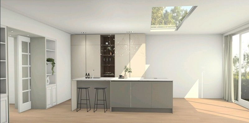

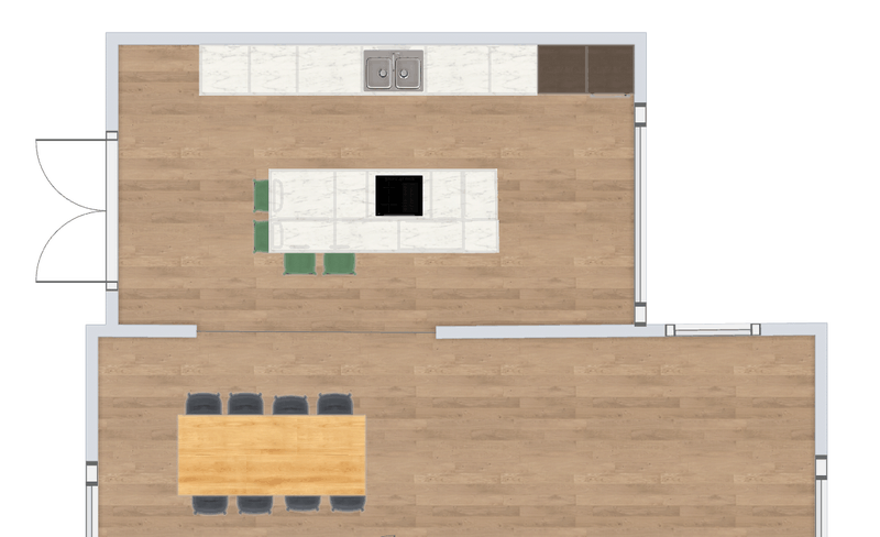

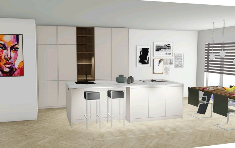

Ondertussen hebben we een idee hoe we de keuken willen hebben.
We zitten alleen nog even te stoeien met de indeling. Gezien de creatievelingen hier ben ik wel benieuwd naar de feedback.
Members only:
Waar we nog niet helemaal uit zijn, is de indeling.
Voor het eiland hebben we kunnen we of symetrisch gaan 90/60(VW)/60/90
Ik denk alleen dat ik het fijner vindt om een brede la onder de kookplaat te hebben. Dan zouden we naar 120/VW/120 kunnen doen. Of wat hierboven op de renders te zien is; 40 kruidenkast/60/VW/120
Voor de kastenwand gaan we voor een full size koelkast en een los model vriezer. Formaat v/d vriezer twijfelen we nog over. Als we naar en 122hoog gaan, dan past het niet onder de ovens dus zullen we deels van de servieskast moeten opofferen en dat komt ook het lijnenspel niet ten goede.
Een 80hoog model blijkt niet no-frost te zijn wat wel een wens is van ons.
Daarnaast zijn we er ook nog niet helemaal uit of we de ovens naast elkaar zetten, zoals op de render of deze aan weerzijde van de koffiecorner zoals op de tekening.
Verder klopt de render niet helemaal meer, want we gaan voor de Pronorm Y lijn.
Ik ben wel benieuwd hoe jullie dit zien.

1 ding die me meteen opvalt: ik zou de onderste lades push to open maken, dan heb je geen greeplijst erboven en dag maakt het geheel wat rustiger.
Bij het eiland is het nu wel een beetje een ratjetoe met verschillende maten kastjes en lades. Ik zou toch proberen 1 maat kastjes + 1 maat lades doen. Of alleen kastjes danwel alleen lades
Verder vind ik het een erg mooi ontwerp zo

Ik zou sowieso tussen de zicht apparatuur ook een verticale greeplijst plaatsen. Nu is het heel onrustig.
Tevens zou je kunnen overwegen om de vaatwasser onder de nis te plaatsen langs een last van 60cm (met binnenlades). Als je het echt strak wilt hebben zou je de vaatwasser en kast erlangs met Push to open uit kunnen voeren.
Door de vaatwasser uit het eiland te halen kan je daar dan met 3 lades van 100cm werken.

Eens w.b.t. de onrust. Het mooiste zou zijn wat @Kapitein Merijn ook aangeeft om voor 3x 100 te gaan op het eiland maar de plaatsing van de vaatwasser is bewust zo gedaan. Wat ook de revú is gepasseerd is om 120/VW/120 te doen.
Maar een 120 lade onder de gootsteen voelt ook niet goed. 'een dure/grote afwasmiddel en handdoek lade' zoals de verkoper het omschreef en ons kennende zou dat inderdaad de bestemming van die lade zijn.
Misschien dat we naar deuren 60/60/60/ en dan lade 120 doen.
Wat betreft dat push to open, ben er niet zo'n fan van en we storen ons niet aan die greeplijst. Vind het juist wel wat toevoegen.
De achterzijde van het eiland naast de bar, die gaan we wel in push to open doen.

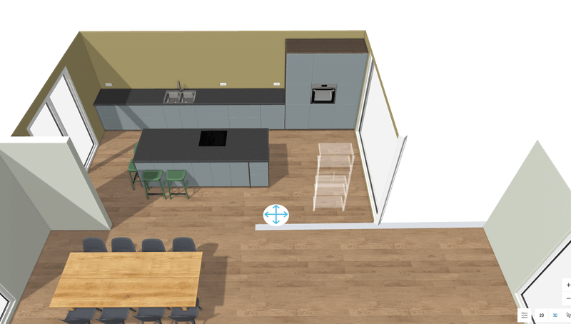

Afbeeldingslocatie: https://tweakers.net/i/f9xvXG7dSq8J_-buTrb77ADpUl0=/full-fit-in/4000x4000/filters:no_upscale():fill(white):strip_exif()/f/image/XHUC37zmiM1Clu8niLmko3fY.png?f=user_large
Overigens is het link als raam ingetekend, maar dat is een schuifpui.
Daarnaast is die zijde van het eiland naar de muur toe dus daar sta je vooral van bovenaf op te kijken en niet van een afstand. Daardoor zal het ook minder storend zijn is het idee.
Waar we verder dus nog mee zitten is wat doen we met de ovens/koelkast. Gaan we voor de opstelling als hierboven, of gaan we het zoals dit doen;

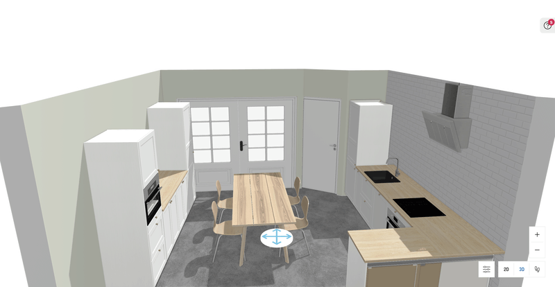

Afbeeldingslocatie: https://tweakers.net/i/o31rwQ67Ewj8pG190bpbwUYmi8E=/full-fit-in/4000x4000/filters:no_upscale():fill(white):strip_exif()/f/image/EoTsr0IPi9NDRYI44fUlJEKy.png?f=user_large
Overigens zijn de renders een beter vertekend gezien dit nog met een Nobilia keuken is. De uitlijning van de achterkasten en het eiland is hier ook nog niet gedaan.
Straks gaan we voor de Y lijn dus zal de greeplijst in dezelfde kleur zijn als de frontjes. Dat zal ook een hoop doen voor de rust.
We gaan 2 kleuren combineren;
De hoge kasten worden grijsgroen en het eiland Matlak Donkergroen met Ethhereal Glow als blad

Ik ben niet zo een fan van deze schets juist door symmetrie van de ovens. Ik zou ze denk ik eerder onder elkaar doen.
Verder eens met bovenstaand, de greep lijsten vind ik storend, uiteraard hoef jij dat niet te vinden en je moet zeker doen wat goed voelt! :)
Is het eventueel een optie om de wasbak naar de nis te verplaatsen? Kan je mooi rechts daarvan de vaatwasser plaatsen. Wel moet de nis dan groter gemaakt worden.

Heb je overwogen om de vaatwasser onder de oven te doen? Dan los je volledig het probleem met je eiland op, moet je overigens wel een extra waterleiding/afvoer laten maken aan de overkant.
En is er een reden dat je de kasten wand niet helemaal doortrekt? Ik vind de opstellen nu vreemd ogen omdat het lijkt alsof er heel veel ruimte naast de kast overblijft die je nooit echt handig kunt gebruiken, kun je het blad in je niet mis groter maken en de hoge kasten de hoek in schuiven? (Of als er genoeg ruimte is 2 extra hoge kasten)

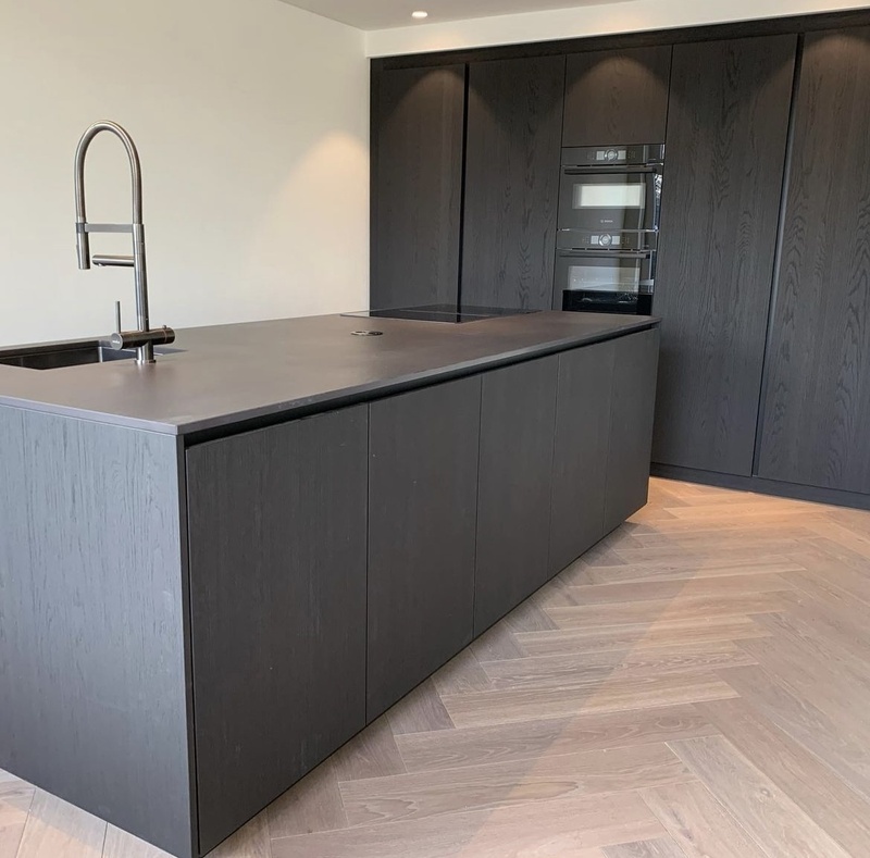

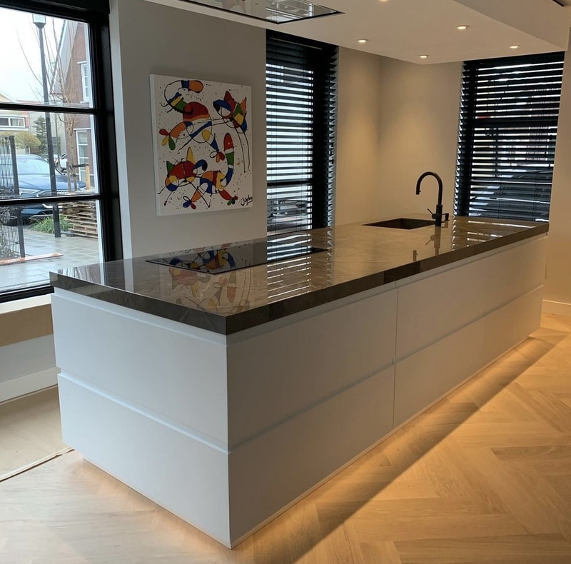

@Flix20 kijk ook anders eens naar de keuken die wij over een maandje krijgen. Lijkt sterk op de jouwe, maar wij hebben zoveel mogelijk strakke lijnen gedaan.
Later heb ik nog een update gepost waarij de lijnen linksonder rechtgetrokken zijn, maar die kon ik zob123 niet terug vinden.
ConQuestador in "Het Grote Keuken topic: verkopers, kwaliteit, prijs - Deel 3"

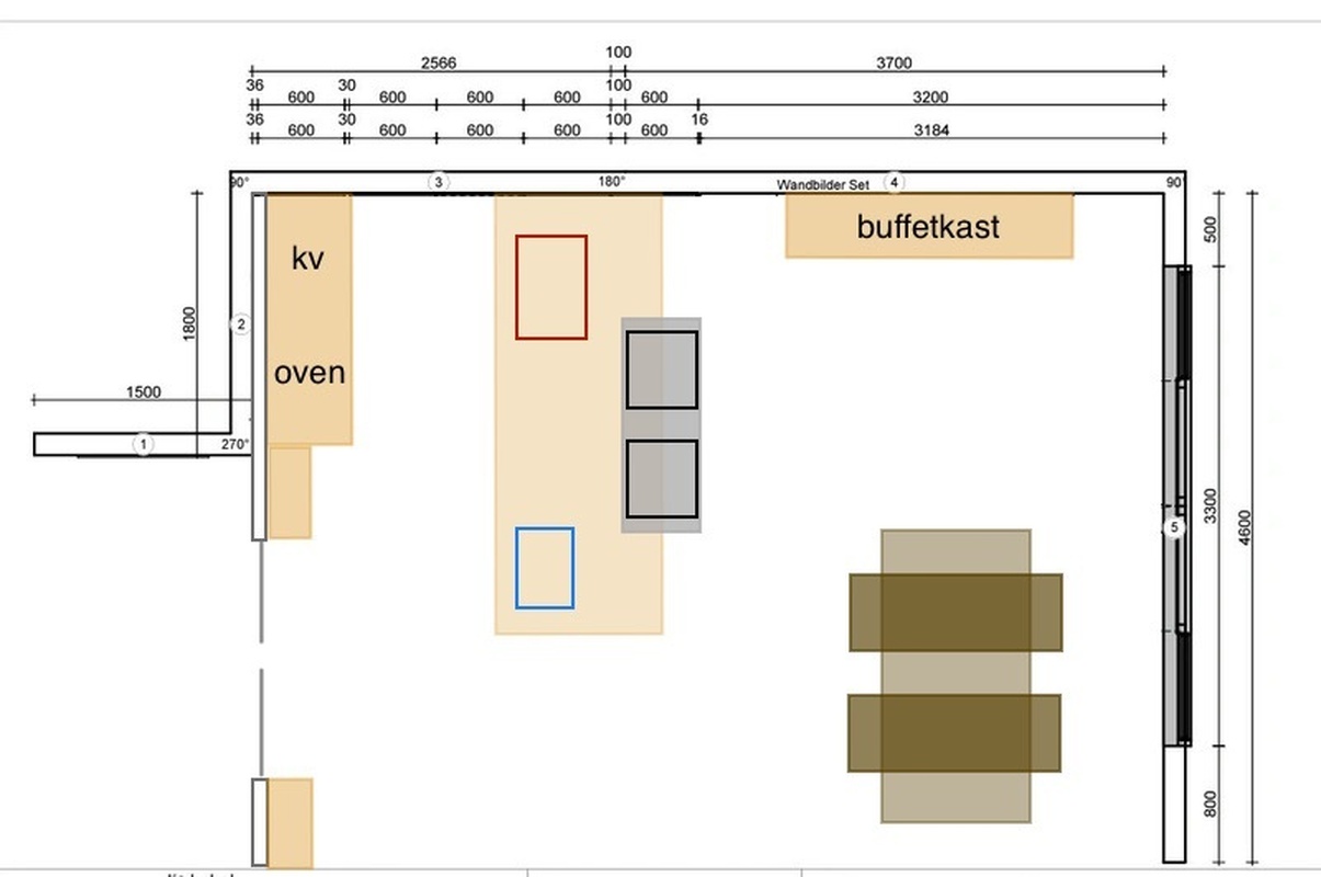

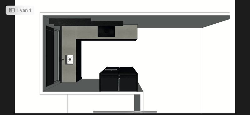

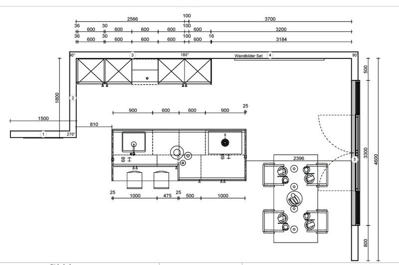

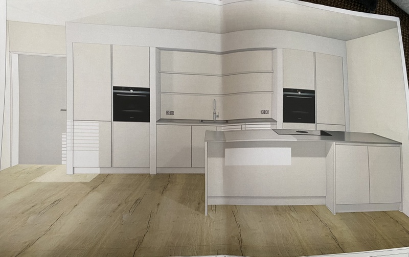

Advies gevraagd!
Voor onze keuken staat nu dit ontwerp. Op de plattegrond kan je zien dat de kastenwand tegen de muur aan staat en het eiland iets opzij daarvan is. Het is niet perfect uitgelijnd bij elkaar. Wat zouden jullie aanraden? Uitlijnen dat de kasten gelijk staan met het eiland? We winnen geen ruimte ermee en creëert eerder een loze ruimte...
Daarnaast zitten we nog in dubio of er wel of geen (orginele) en suite deuren (+ kasten) komen. Ik hoor graag jullie meningen
Afbeeldingslocatie: https://tweakers.net/i/0lDULbhLEABajiIOGXx7EaUbjmQ=/800x/filters:strip_icc():strip_exif()/f/image/fzGzbr73iRj2vBrvaiqtlm3c.jpg?f=fotoalbum_large
Afbeeldingslocatie: https://tweakers.net/i/t_-emvLM_G1VAhCn8ngwmfLjWAY=/800x/filters:strip_icc():strip_exif()/f/image/C5YceEaJ1wzTkXXEhefcACgo.jpg?f=fotoalbum_large
Afbeeldingslocatie: https://tweakers.net/i/1UQiSQnhSGOmoePM-2K52j4pJV8=/800x/filters:strip_icc():strip_exif()/f/image/0WwWcmRtGYNuWKYCYUi1lfZR.jpg?f=fotoalbum_large

Dedsh schreef op zaterdag 9 september 2023 @ 23:03:
Advies gevraagd!
Je kunt 60cm of 120cm lage kasten toevoegen rechts en het eiland daarmee uitlijnen. Ik zou dan een van de hoge kasten ook laag maken voor de balans.
Of 60cm hoge kast toevoegen en eiland daarmee uitlijnen als dat kan? Ik denk dat +120cm hoge kast te veel is.
Ik zou niet uitlijnen met het eiland als je niets toevoegt. Dit misstaat zo helemaal niet.
Misschien nog een mooi idee om de twee kastjes naast het bar gedeelte door te laten lopen tot de vloer. Dus verlengde deurtjes die voor de plint vallen. Dat maakt het geheel mooi strak.

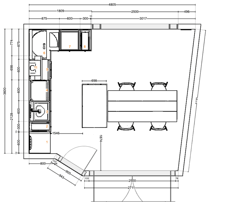

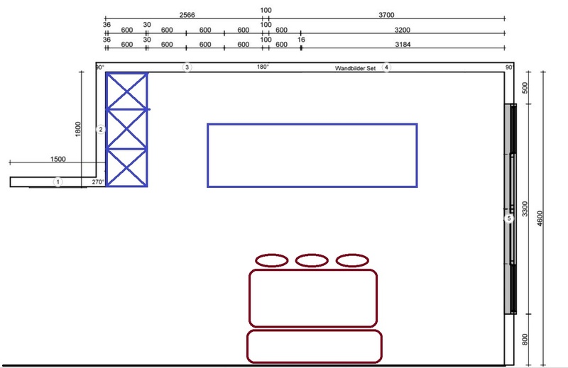

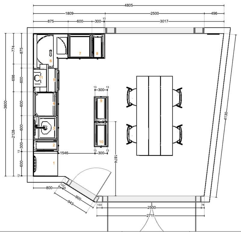

Advies gevraagd!
Komt de eettafel daadwerkelijk op die plek te staan? In dat geval zou ik het eiland iets verkleinen en één van de functies van het eiland naar de lange wand verplaatsen. Daar is nog plek zat als ik het zo bekijk. Je kunt dan kiezen voor een nis, of een laag deel naast de hoge kasten.
Verder denk ik dat en-suite deuren wel mooi kunnen zijn. Je zou er bijv. ook een koffienis van kunnen maken.
De tip die hierboven door @Foxhill wordt gegeven om frontjes door te laten lopen zou ik ook bij jullie toepassen.

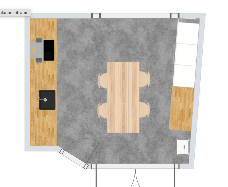

Toke_gt
Eerlijk gezegd vind ik dat je met deze indeling niet optimaal gebruik maakt van de ruimte. De doorloopruimtes zijn heel smal (30 cm achter de stoel langs?) terwijl je twee grote zones hebt met leegte. Ik zou er nog eens goed naar kijken. Zeker als je suitedeuren gaat maken, wil je goed en makkelijk kunnen doorlopen naar de rest van het huis, zonder te hoeven slalommen.
Ik heb een schets gemaakt met de hoge kasten naast de plaats waar je schuifdeuren wilt, dan kun je die achter de kasten laten vallen. Een deel van de hoge kasten heb ik veranderd in een (lagere) buffetkast voor serviesgoed etc. Het eiland is een schiereiland met 1 kant tegen de wand, waardoor je eettafel volop ruimte heeft en ook tenminste een van de buitendeuren makkelijk open kan (al denk ik dat die naar buiten toe openen?).
Zo kijk je vanachter het eiland ook naar buiten ipv naar een muur. In een keukenzaak staat dat altijd fantastisch, want 8 meter eromheen. Maar met een muur op 2 meter afstand gaat dat effect helemaal verloren. Plaats het dus zo dat je dat ruimtelijk effect zoveel mogelijk behoudt.
Afbeeldingslocatie: https://tweakers.net/i/_SQN7ySywymvVvSIid8vo2xKrpo=/full-fit-in/4920x3264/filters:max_bytes(3145728):no_upscale():strip_icc():fill(white):strip_exif()/f/image/nTn2ux6uGPyO2aw5PVQa5heU.jpg?f=user_large

Toke_gt schreef op zondag 10 september 2023 @ 16:39:
Het kan aan mij liggen maar dit lijkt me meer slalommen..
Vond het eerdere advies beter: eiland wat inkorten en de kastenwand uitbreiden met evt wat werkblad langs de muur..
Maar dan ook goed kijken of je uitkomt qua doorloop rond je eettafel.

gdvm schreef op zondag 10 september 2023 @ 17:40:
We gaan waarschijnlijk het eiland inkorten en oven of vaatwasser in de kastenwand verwerken. Dan geeft ruimte en daardoor flexibiliteit. Dank voor jullie adviezen!
Advies gevraagd!
Die tafel gaat daar echt niet.
Ook met een iets korter eiland lijkt het me niet te doen, en het eiland is al "maar" 3m.
De ruimte is vrij small, maar door de kastenwand bij het eiland weg te laten (alleen links) en een bankje bij de eettafel past het prima.
Eiland zelf kan ook lekker groot, 3m60-3m80 ofzo.
Afbeeldingslocatie: https://tweakers.net/i/an5mX5c8J7jsUMAbcmtSu7mfh-0=/800x/filters:strip_icc():strip_exif()/f/image/ikKcDD53Aip5iGe4xtWh4a3m.jpg?f=fotoalbum_large
Met en-suite kun je eventueel ook nog een 4e hoge kast kwijt.
Die van @Toke_gt kan ook, zou ik alleen de tafel en buffetkast omdraaien denk ik.
Misschien een ronde tafel om de parallelle eenheden te breken.
[ Voor 7% gewijzigd door mitsumark op 10-09-2023 22:46 ]

Bamiblik schreef op zaterdag 9 september 2023 @ 21:12:
Ovens boven elkaar is voor ons een non discussie. Deze gaan of naast elkaar, of aan weerzijde van de nis.
Spoelen in de nis was ons aller eerste ontwerp maar daar zijn we vanaf gestapt omdat het zo fijn werkt om het naast elkaar te hebben. Daarnaast hoeven we dan niet met natte dingen over de vloer te draaien. Denk hierbij aan net gewassen groentes, pannen etc.
Lupadi schreef op zaterdag 9 september 2023 @ 21:18:
Ook de vaatwasser onder een oven zitten we nog na te denken ja. Moet ik alleen wel even kijken hoe ik daar een waterpunt ga krijgen zonder kastruimte in te moeten leveren.
We hebben ons in de winkel(meerdere overigens) laten overtuigen dat die locatie op het eiland wat functie het beste is.
De theorie erachter, de vaatwasser naast je spoelbak, zo op het eiland dat je er vanaf iedere kant bij kant lijkt zo even ook heel fijn te kunnen werken. We hebben hier verder in de praktijk nog geen ervaring mee.
Wat betreft de hoge kasten; deze hebben we juist wat van de rechter muur getrokken om deze op het eiland uit te lijnen. Idee is dan om rechts van de wand een plankenkast te maken voor kookboeken, wijnflessen en mogelijk prullenbak.
Naar links kan/willen we het niet, omdat daar de schuifpui naar buiten zit. Op den duur zullen we de deur en pui vervangen en het muurtje ertussen uit te breken en dan een volledige pui te doen.
ConQuestador schreef op zaterdag 9 september 2023 @ 22:11:
Ook erg mooi gedaan zo! Met name als de lijnen linksonder recht zijn getrokken O-)
We zitten nog een beetje in de tweestrijd tussen form en functie.
Ja het moet er mooi uit zien, maar uiteindelijk gaat het om het gebruiksgemak.
De zichtkant willen we zo netjes en rustig mogelijk hebben. Maar de werk kant van het eiland zie je toch niet vanaf een afstand en daar zullen we wel meer naar de functie vs. form gaan.
Om meer rust te creëren gaan we waarschijnlijk op het eiland 3x 60/120
Ik wil persé een >100 kast onder de kookplaat. We hebben nu 80 en dat is net wat te krapjes.
Dan lijkt 120 een betere optie te zijn anders zou het 80/60/60/100 worden.
een 120 onder de spoelbak voelt wat zonde. Zoals ik al eerder aangaf; dan wordt het een grote en dure la om schoonmaakspullen op te slaan.
Foxhill schreef op zondag 10 september 2023 @ 07:10:
Goeie tip! Zullen we eens laten uitwerken.
[ Voor 4% gewijzigd door Flix20 op 11-09-2023 08:53 ]

Flix20 schreef op maandag 11 september 2023 @ 08:49:
Dit is op zichzelf waar, alleen heb je de vw nu op de plek waar je het meest staat als je in de keuken bent. Dat is vervelend als je tijdens het koken je spullen vast in de vw wilt zetten, of als iemand anders iets uit de vw nodig heeft. Bedenk ook waar je de vaat laat die niet meer in de vw past of daar uberhaupt niet in kan. Staat die op het eiland? Of of het werkblad in de nis (je hebt dan nl hetzelfde probleem met druipende, omgespoelde vaat).
Er is niet per se een goed of fout hierbij, maar bedenk goed hoe je gewend bent te werken en welke opstelling daar het beste bij past. De verkoper kan nog zoveel argumenten aandragen, maar het gaat erom dat het jou/jullie prettig laat werken in de keuken.
Overigens zou ik zelf, als ik de ruimte ervoor had, een spoelbak en vw in de nis plaatsen en een klein spoelbakje op het eiland. Voor een glas water, afgieten, een lepel omspoelen etc. Makkelijk bij de hand en alles mbt spoelen/schoonmaken niet op het eiland.

We hebben nu ook de tekening binnen van Bemmel & Kroon!
PTO in het kook gedeelte zou mooi staan, maar daar hebben we altijd ruzie mee. Dus greeplijst it is :-)
Afbeeldingslocatie: https://tweakers.net/i/eJ6PMr8L8kfZhilI3rHMzv1Kldw=/232x232/filters:strip_icc():strip_exif()/f/image/SRVi2w0gHfA4IH8iiry0fs5f.jpg?f=fotoalbum_tileAfbeeldingslocatie: https://tweakers.net/i/uI3KT9lBwzdrH-_bSv6ZfIbIHSo=/232x232/filters:strip_icc():strip_exif()/f/image/Z4MHd0qiI7QTeHQjaePST7te.jpg?f=fotoalbum_tile
Members only:
Andere vraag; weet iemand of er / wat het prijsverschil tussen Schuller en Pronorm is?
Geven ze geen losse prijzen voor kasten, blad en apparatuur?

Ik kan iedereen aanraden eens een interieurbouwer te bezoeken. De prijzen zijn ons heel erg meegevallen en ik denk zelfs dat we onder aan de streep goedkoper gaan uitkomen dan de meeste keukenboeren.
Niet alleen als je voor hout wil gaan. Ook bij kunststof deurtjes is de keuze letterlijk 50 keer zo groot als bij de keukenzaken.
Nu is mijn vrouw best perfectionistisch en bij veel keukenzaken laat het verlijmen van kunststof een wit lijm restje achter. Bij een witte keuken valt dat niet op, maar iedere andere kleur wel. Keukenzaken reageren altijd, daar is niets aan te doen, je blijft het altijd iets zien, dat hoort nu eenmaal bij de productie.
Interieurbouwer zei, klopt, maar bij zwart kunststof gebruiken wij zwarte lijm. We verlijmen hier alles zelf en gooien kleurstof door de lijm.
Greep uit het keuken werk van de interieur bouwer:
Ik vind daar best gave en mooie ontwerpen tussen zitten.
Wij waren daarnaast gewoon klaar met de verkoop praktijken van keukenboeren. Geen zin meer in die praatjes.
De kunststof deurtjes zijn relatief duur bij de interieurbouwer, maar meerprijs voor eikenfineer is maar €1500 op de hele keuken.
Ik ga hem zo bellen dat we verder in zee gaan met hem, zal jullie op de hoogte houden van het traject.
Nou, vandaag contact gehad, hij gaat het verder uitwerken en een sample frontje maken op basis van wat wij hebben gezegd.
Blijkbaar kan de mate van houtnerven volledig naar wens worden gemaakt en daarnaast de kleur uiteraard.
Hij maakt een sample en vanuit daar kunnen we gaan finetunen, iets grovere nerf, of juist minder grof? Toch nog een hele lichte bruine wash over het zwart heen?
Waar ik bij keukenzaken vermoeid raakte, raak ik hier echt enthousiast van, merk ik 🤪

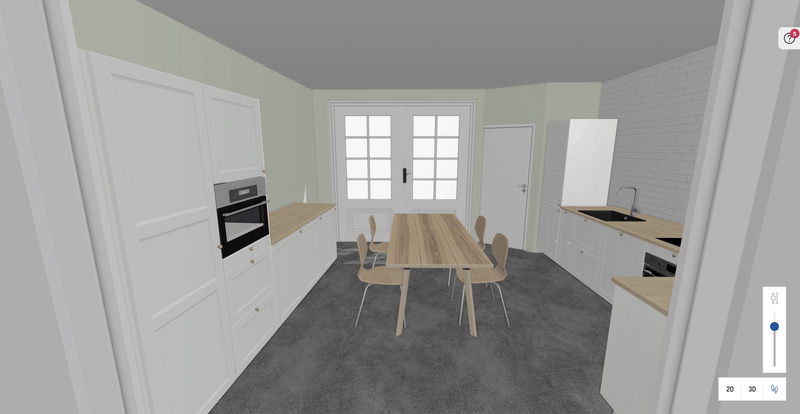

  • MailMan
  • Laatst online: 22-11 21:44

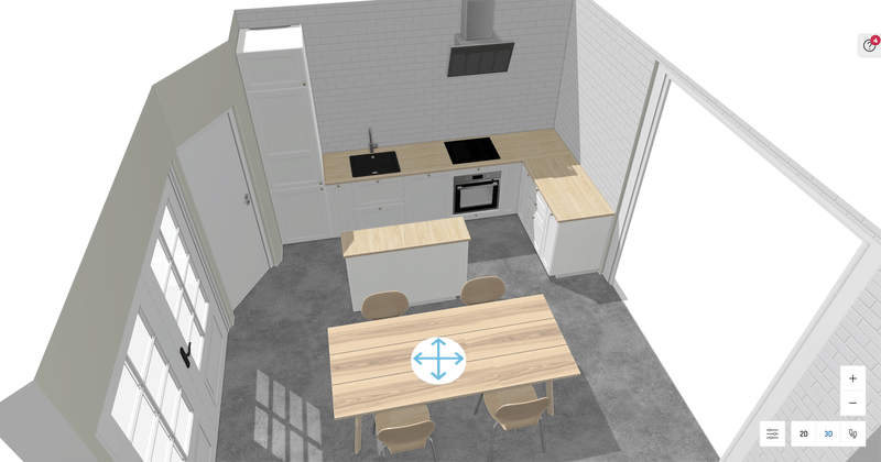

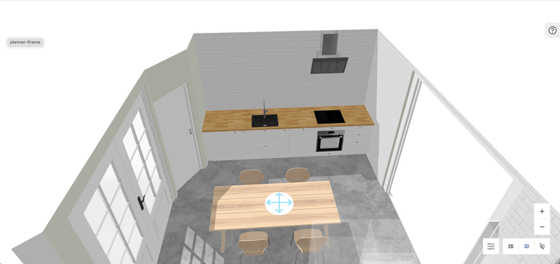

We zijn bezig met het ontwerp van een aanbouw en de daarbij behorende nieuwe keuken. Waar we de keuken precies gaan kopen weten we nog niet, maar we gebruiken de IKEA planner nu voor wat ideeen over optimale indeling.
  • Met name voldoende werkoppervlak vinden we fijn.
  • Daarnaast zouden we graag in de keuken eten.
  • Enkele deur gaat naar een bijkeukentje, het open gedeelte naar de woonkamer en de grote deuren naar de tuin
  • Lastig punt is dat 1 van de zijmuren taps toeloopt.
Uit alle opties die ik langs ben gegaan lijkt onderstaande de beste combi van alles, maar het risico is dat het allemaal net wat krap is (90cm tussen eilandje en keuken en 80 tussen eilandje en eettafel)
Ziet iemand nog een andere indeling van de ruimte waarbij er veel werkoppervlak is, maar het smalle stukje eiland (twee ladekasten van 30cm breed) weg is?
Alternatief is eilandje weg en een dieper keukenblad maken, maar het eilandje vind ik op zich best een grappig idee.
Afbeeldingslocatie: https://tweakers.net/i/aWtG7gfObNfaf1THkiUStufahw0=/800x/filters:strip_exif()/f/image/TSRbNgKIpjxmGeSTspgm3HNf.png?f=fotoalbum_large
Afbeeldingslocatie: https://tweakers.net/i/f8ZJprCDkDNQcQJUqdKkriCj3AQ=/800x/filters:strip_exif()/f/image/Ru1G06wRJ6YXrJohNUZMpWB7.png?f=fotoalbum_large
  • Tommie12
  • Laatst online: 22:30
MailMan schreef op woensdag 13 september 2023 @ 13:56:
Idee is niet slecht, maar ik zou dan nooit een vast eilandje nemen, ook al omdat het maar 60cm diep is. Een eiland is eerder 90-120cm breed. Als je pech hebt kan je dat eilandje zelfs omver duwen.
Koop dan een keuken werktafel op wielen die je kan verplaatsen. Dan ben je ook wat flexibeler als je eens wat meer ruimte nodig hebt.
  • MailMan
Tommie12 schreef op woensdag 13 september 2023 @ 14:11:
Het zou 30x120cm zijn (twee lades met achterkant tegen elkaar). Maar goed punt wat betreft omvallen.
Werktafel is ook interessant om mee te beginnen. Al zijn die vaker 40cm of breder.
  • Tommie12
MailMan schreef op woensdag 13 september 2023 @ 14:28:
30cm....
Dat is geen werkblad meer maar een snijplank. Daar kan je niks op doen.
  • Source90
  • Laatst online: 01:49
Source90
Aanhakend op het idee van Tommie:
Zelf beetje handig? Wellcht dit eiland wel aanschaffen met kleine plint (of geen plint) en er zelf achteraf zware zwenkwielen op zetten? Dan bedoel ik niet die dingen van een eurotje maar die 300KG per wiel kunnen dragen (waarvan 2 met rem).
Zoveel wegen twee lades en een blad ook weer niet, zeker als het geen stenen blad is.
Eventueel moet je enkel de bodem wat versterken met een blad van 118x28 die er onder komt.
Hersenkronkeltje, zelf niet uitgevoerd en haalbaarheid niet onderzocht :+

  • Tommie12
Source90 schreef op woensdag 13 september 2023 @ 15:38:
Nee, een tafel van 120cm lang op 30cm breed gaat nooit stabiel staan. Dat gaat omvallen of gewoon wielbelen als je er zelfs nog maar een wortel op gaat snijden. Minder dan 60cm breed mag je echt niet gaan.
  • t14wo
  • Laatst online: 23-11 15:14
Ik had door dat er een trend is van eilanden in je keuken, maar dit is wel het toppunt. 8)7

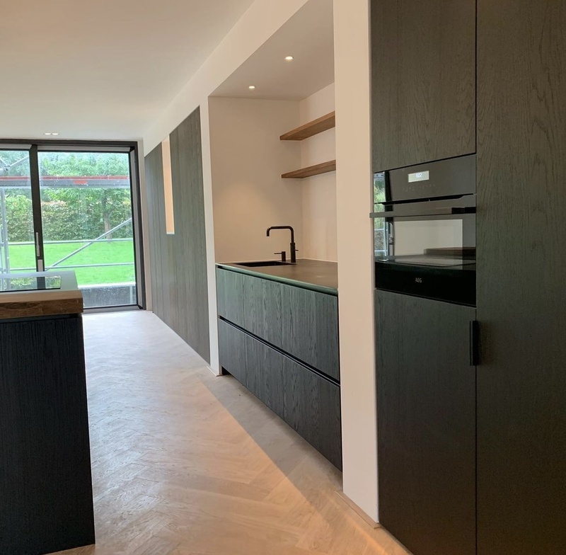

Ben wel benieuwd. Is dit een landelijke keten, of een eenmanszaak?
In de regio Gelderland ook wel eens naar gezocht, maar ik kreeg
1. Partijen die me 8K offreerden voor een schuifdeurkast in de slaapkamer...
2. Partijen die überhaupt niet reageerden
3. Timmermannen, die eigenlijk niet aan ontwerp deden, maar aan "we zien wel of het past, en anders fixen we wel iets...
Echt een partij die met je meedenkt, ontwerp maakt, en voor een redelijke prijs uitvoert, kreeg ik toen niet gevonden.

  • Tweak_ers
  • Registratie: Oktober 2021
  • Laatst online: 21:50
Jeroenneman schreef op woensdag 13 september 2023 @ 15:56:
Wij hebben echt al heel veel keukenzaken gehad, dus ontwerp hoefde hij niet mee te denken, ik kwam al met een heel specifiek ontweek naar hem toe: dit moet het worden.
Ons probleem zat in de frontjes.
Als je een zwarte houtlook (kunststof) wil, omdat je denkt dat echt eikenfineer te duur is, dan oogt dat heel snel nep.
Daarin heeft hij perfect meegedacht, in het uitzoeken van staaltjes. Hij snapt direct wat je bedoelt en pakt er een paar staaltjes bij.
Hoge kasten trekt hij standaard tot het plafond denk ik. Zo werken interieurbouwers. Die 25cm die keuken boeren open laten is niet omdat het zo mooi is of omdat het nu zo handig is om daar stof te vangen. Dat doen ze omdat hun productieproces daarin niet voorziet om maatwerk te leveren.
Hetzelfde geldt voor de hoogte bankje werkblad en de plint. Bij een keukenboer bepaalt de hoogte van je werkblad de hoogte van je plint. Omdat dat makkelijk is en daardoor bij iedereen past.
Hier is de insteek anders: 10cm plint doen we standaard, tenzij jij anders wil. En hoe hoog wil je je werkblad? 95cm zeiden wij. Dus de kasten worden 85cm en lades worden in die hoogte even verdeeld.
Ik heb geen ervaring met echt keuken advies. Maar de producten die zij leveren hebben denk ik betere kwaliteit, zijn veel flexibeler en ik heb werk gezien wat zij als interieurbouwer doen, tja, ik heb er het geld niet voor, maar het is echt vakmanschap.
Werkbladen doen zij het meeste met keramiek, dat is ook het enige wat hij aan stalen heeft liggen. Maar hij gaf ook aan, ik kan overal aankomen waar keukenwinkel ook aan kunnen komen.
We hadden in onze zoektocht al een composieten werkblad gevonden bij Dekker vandaan en dat heeft hij dan niet liggen, maar leveren kan hij het wel!
Het kan zeker geen kwaad eerst eens bij een keukenzaken advies en oriëntatie te doen. En daarna een interieur bouwer.
In dit geval geen landelijke keten, ze zitten in Berschenhoek.
Berg&Smidt interieurbouw, doen eigenlijk alles op mond op mond reclame.
80cm tussen eilandje en eettafel (stoelleuning?) lijkt sowieso te krap maar in het kader van trendy dingen is het misschien een idee om een zitbankje tegen de muur te zetten? Dan kan de tafel een stuk naar de muur en de 2 stoelen die je overhoudt eventueel op de kopse kant.
Ik ken mensen die er niet tegen zouden kunnen dat je dan "scheef" zit ten opzichte van de keuken ;)

  • MailMan
Tommie12 schreef op woensdag 13 september 2023 @ 14:31:
30cm....
Oneens.
We hebben nu (voor de verbouwing) een vensterbank van 25x200 cm op de plek van het eilandje en dat gebruiken we voor kookboeken, koffiemaler, weegschaal en om tijdens het koken even wat op weg te zetten of borden op klaar te maken. We hebben hier straks geen keuken van 50m2 en willen dus slim nadenken over de inrichting.
30x120cm is hetzelfde oppervlak als een standaard kast van 60x60, dus gewoon mooi extra ruimte om spullen op kwijt te kunnen. Ook het doorgeven van dingen naar de eettafel of waterfles/fruitmand etc.
Het kunnen omvallen ervan is wel een terechte zorg. En echt vastzetten in de grond spreekt me niet zo aan voor het geval de ruimte inderdaad net te krap wordt. Verzwaren aan de onderkant of door zware potten (e.g., wekpotten) onderin te zitten helpt wellicht.
t14wo schreef op woensdag 13 september 2023 @ 15:45:
Bedankt voor je bijdrage.
Blurk62 schreef op woensdag 13 september 2023 @ 17:52:
Ja dat is inderdaad ook een optie en heb ik meer gezien. Ook waar b.v. de zitbank meteen een opslag is (zitvlak laten scharnieren.
De exacte maten kunnen nog afwijken want dit is mijn eigen meting geweest. Zou zomaar kunnen dat er 10cm meer breedte is. Op dit moment eten we in de voorkamer met dezelfde tafel en stoelen die we straks willen gebruiken, en daar is het ook 260cm breed (lang leve jaren 30 arbeiderswoningen). :+
Een andere optie is die bank juist aan dat eilandje vastmaken, dan valt dat eilandje ook niet om :*)
Waarom niet:
- Alleen lage kasten in de keuken (maximaal werkblad).
- Géén kookeiland (evt daardoor het werkblad dieper).
- 3 á 4 hoge kasten tegen de muur aan de overkant.
Je krijgt dan een woon-keuken waar je eettafel echt gezellig in de keuken staat. In plaats van een eiland. In de hoge kasten zou ik dan spul doen waar je minder vaak bij hoeft tijdens koken. Dus bijvoorbeeld de oven maar zeker geen koelkast.

Foxhill schreef op woensdag 13 september 2023 @ 19:09:
Waarom niet:
Ah ja best interessante optie die ik nog niet nagelopen had. Denk omdat ik in eerste instantie dacht dat ik niet vanuit de woonkamer tegen een wand van kasten aan zou willen kijken, maar misschien valt dat wel mee.
M'n vriendin schoot de optie van een oven aan die kant af omdat ze aangaf het niet te zien zitten om elke keer heen en weer te lopen (met hete spullen).
Toch een idee uitgewerkt met een combioven zodat je een extra ovenfunctionaliteit hebt en de magnetron niet hoog bovenop de koelkast hoeft zoals in de eerdere optie het idee was.
Zoiets bedoel je dan? Of wellicht zelfs zonder die lage kasten.
Afbeeldingslocatie: https://tweakers.net/i/83lqnzN9qD8EKaixyJwoFZZ6RM0=/800x/filters:strip_exif()/f/image/b3R2tmX4bu4zCCPeFt5xhOFG.png?f=fotoalbum_large
Exacte plaatsing van de deur naar buiten is ook nog onzeker (of hoe breed deze wordt). Enige wat me niet zo aanstaat is dat de hoge kast deels het zicht naar buiten blokkeert.
[edit]
Deze optie werkt misschien beter qua doorkijk.
Afbeeldingslocatie: https://tweakers.net/i/NQRhosBo-iOELapniLLj1qyZnPM=/800x/filters:strip_exif()/f/image/Y51ZAcn4tEKM6m5tsXRn6UJW.png?f=fotoalbum_large
[ Voor 10% gewijzigd door MailMan op 13-09-2023 21:46 ]

MailMan schreef op woensdag 13 september 2023 @ 21:36:
[edit]
Misschien heb je andere voorkeuren dan ik. Maar ik zou doen:
- schuine wand nog een laag kastje minder (tuindeur vrijer). Edit: daar 3 hoge ipv 2 hoge + 2 lage.
- hoge kast aan de kook-kant weg. Splits die koelvriescombi (denk ik?) dan op en doe de vriezer naar de andere kant.
- kastje dat de hoek om gaat weg. Dat levert je nauwelijks extra kastruimte op omdat een hoekkast minder handig is. Omdat andere stukken van de kamer best vol worden geeft het denk ik een ruimtelijker beeld als dat kastje daar niet zit.
Tel eens hoeveel kastjes je nu in de keuken hebt en hoeveel je er dan hebt. Is het genoeg? We weten niet hoe je bijkeuken eruit ziet, dus weten niet hoe veel kastruimte je nodig hebt.
Edit: hoe vaak gebruik je de oven? En als je hem gebruikt, is het dan niet maar 1x erin en 1x eruit direct naar de tafel? En wat mag er dan wel naar de andere kant.
[ Voor 3% gewijzigd door Foxhill op 13-09-2023 22:06 ]
  • marit-rk

Foxhill schreef op woensdag 13 september 2023 @ 22:02:
Thanks voor de suggesties.

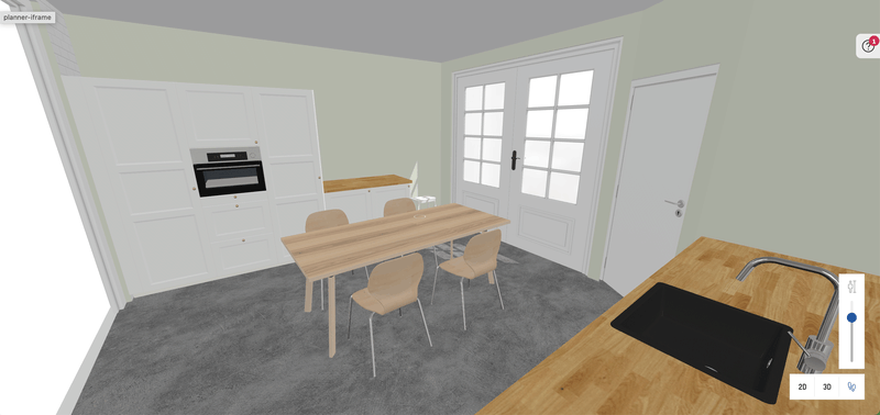

Afbeeldingslocatie: https://tweakers.net/i/_3vjoNmqhCBDIacy6PdcIP000L4=/800x/filters:strip_exif()/f/image/xwiafJROG0aNCpm5d1xv9s7t.png?f=fotoalbum_large
Afbeeldingslocatie: https://tweakers.net/i/-fp1tnS7E8nfRcnu36XH7HubRMw=/800x/filters:strip_exif()/f/image/ZgDr0nGDTibSUiP6WgS80KBe.png?f=fotoalbum_large
Afbeeldingslocatie: https://tweakers.net/i/mD4kUsr7Thc0LTFmgp3iGI-scOE=/800x/filters:strip_exif()/f/image/BCRfxTPdzEuVQ39JuKsaSGng.png?f=fotoalbum_large
Het hoekkastje heb ik altijd al mee zitten worstelen. Die Ikea variant met dubbel scharnieren voor de deur in de hoek vond ik in de praktijk ook niet handig. Deurtje ging soms niet lekker dicht. Daarnaast zou de doorgang naar de woonkamer ook breder kunnen als er geen hoekkast in zit.
Er is nu meer dan voldoende werkvlak. Ook opslagruimte is echt geen probleem nu. Vooral de vraag wat op het oog het mooiste is, en wat de extra kosten gaan zijn. Eventueel kan het in twee keer (doen we eerst de kant met spoelbak etc).
De oven gebruiken we toch wel regelmatig bij het bakken en niet maar 1x erin en 1x eruit. Soms moet er wat bij, of wil je even kijken hoe het ervoor staat. Daarom toch voorkeur voor oven aan kant waar je het meeste werkt. Hetzelfde een beetje voor de koelkast, maar daar moet ik nog wat beter over nadenken.
Tenslotte, we overwegen Ikea vs. Baboon (metod + eigen frontjes) vs. KVIK. Ik schrok een beetje van de levertijden, want de verbouwing start al in November :X (aannemer kon ineens veel sneller dan gedacht). Bij KVIK stond op internet 14 werkdagen, maar in de winkel was het 8-14 weken. Volgens mij is Ikea ongeveer hetzelfde.
KVIK vind ik ook best duur, terwijl ze zich presenteren als scherp geprijst. Mogelijk dat vooral de A-merk inbouwapparatuur het zo prijzig maakt? Kasten/lades voelden en zagen er dan wel weer beter uit dan Ikea en de XXL kasten spreken me wel aan. Verder is er nu 20% korting op de keukens (alleen kastjes of alles?) dus dat maakt het misschien weer interessant.
  • Foxhill
  • Registratie: Maart 2014
  • Laatst online: 22-11 15:41
MailMan schreef op donderdag 14 september 2023 @ 07:44:
Zo bedoel ik het. Ik ben benieuwd hoe jij het uiteindelijk gaat doen. Iemand anders kan vast wat zeggen over Ikea etc. Ik ben zelf alleen bij lokale keukenboeren bezig.

  • Tommie12
MailMan schreef op woensdag 13 september 2023 @ 18:29:
Oneens.
Je vergelijking loopt wat mank.
Een vensterbank is prima om een boek of een weegschaal op te zetten, en dat valt niet om.
Maar iets van 30cm breed en 90cm hoog gaat vroeg of laats eens omvallen.
En kijk eens hoe stabiel zoiets kan worden. Als je daar iets op wil versnijden dat wat kracht vereist dan gaat het wiebelen, tenzij het in de grond vast gezet wordt.
Het gaat gewoon in de weg staan als het niet mobiel is.
Kasten aan weerszijden biedt weliswaar meer berg- en werkbladruimte, maar als je in een ruimte van 5x4 ook een tafel wilt plaatsen, lijkt de opstelling me toch niet heel praktisch. En je houdt je bezwaar dat je vanuit woonkamer tegen de kasten kijkt.
Als je het eiland wilt houden, zou ik de tafel ertegenaan zetten. Dan vormt het daarmee een geheel en oogt het niet meer verloren in de ruimte. Aan de kant tegenover de wand met werkblad, zou je eventueel nog lage kasten kunnen plaatsen met serviesgoed of koffiecorner of zoiets.
  • MailMan
Tommie12 schreef op donderdag 14 september 2023 @ 09:21:
Er zou niet op gesneden hoeven worden, al heb je met scherpe messen weinig kracht nodig. Uitzonderingen (e.g., pompoenen versnijden) daargelaten. Prima om er alleen wat op te zetten. Alleen wil je alsnog niet dat het omvalt als je er tegenaan leunt of duwt. Hoe (in)stabiel zoiets precies is zou ik eens moeten testen, maar het is een no-go als het relatief makkelijk om kan vallen. Ook zou het in de weg kunnen staan, dus vandaar mijn vraag om input.
  • JustRob
  • Laatst online: 23-11 15:42
Na een hoop door- en meelezen in dit absurd lange topic en alle positieve en negatieve ervaringen met de grote keukenboeren ga ik ook maar eens wat input vragen.
We hebben een nieuw huis gekocht en hebben daar een aanbouw op de planning staan. De tekeningen hiervan waren al gemaakt door de vorige bewoners, wat ons dus weer mooi 5000e voor een architect bespaard.
We gaan binnenkort naar een interieurbouwer gespecialiseerd in keukens en ik wil hen in eerste instantie de vrije hand geven om met ideeen te komen, maar ook wel wat ideeen hebben om ze te sturen.
Ik heb in de IKEA keukenplanner al wat zitten passen/meten en daar onderstaande indeling in gemaakt.
Afbeeldingslocatie: https://tweakers.net/i/S9Z5xELN7qWxLKoE8mfMtk0x244=/x800/filters:strip_exif()/f/image/g6WLmwYKy06q4WW9sypw90TH.png?f=fotoalbum_large
Ik worstel vooral nog een beetje met de 'open' ruimte aan de rechter kant. De keuken over de hele lengte door laten lopen voelt ook gek, omdat je dan een gigantisch werkblad krijgt, maar misschien zou een koffie-nis of iets dergelijks daar nog een idee zijn. Dan heb je nog wel de open ruimte daarvoor, waar het eiland niet doorloopt.
Het eiland doortrekken voel ik niet heel veel voor, omdat door de breedte van de uitbouw je dan erg weinig loopruimte om het eiland houdt. De uitbouw breder maken kan niet (dan kan je er buiten met de fiets niet meer langs) en de opening groter maken ook niet (dan wordt het echt veel duurder ivm de draagmuur die gestut moet worden).
Wel zouden we graag een eiland hebben waar we dus met minimaal 4 mensen aan zouden kunnen zitten/ontbijten.
Qua apparatuur hebben we aan 1 Oven (combi-oven met magnetron) genoeg. Daarnaast 1 grote koelkast, want de vriezer staat in de bijkeuken.
Zijn er hier nog mensen met creatieve ideeen voor deze ruimte?

  • Toke_gt
  • Registratie: Juni 2021
  • Laatst online: 23:04
Toke_gt
JustRob schreef op donderdag 14 september 2023 @ 09:59:
Ik snap je worsteling. Kijk eens wat je ervan vindt als je de inrichting van de keuken spiegelt? Dan heb je een betere doorloop naar de openslaande deuren en daar ruimte laten is ook logischer dan aan de andere kant.
  • JustRob
Toke_gt schreef op donderdag 14 september 2023 @ 10:25:
Dat is geen gek idee.. soms kan zo'n simpel inzicht zo'n verschil maken haha...
Afbeeldingslocatie: https://tweakers.net/i/7EltRl-wiYmRMmpSIwUPQ_qbbaM=/800x/filters:strip_exif()/f/image/FcHjfb8T8I66QZM9SPzpVjsU.png?f=fotoalbum_large
De ruimte tussen eiland en keuken/muur is aan beide kanten nu ~95cm wat in principe genoeg zou moeten zijn. Heb het eiland dan ook 40cm groter gemaakt, maar daar kunnen we bij de keukenboer wel over in gesprek gaan hoe we dat zouden willen. De OCD'er in mij wil in ieder geval de wasbak tegenover het fornuis hebben.
In de linkerbovenhoek zou dan bv. een grote kamerplant kunnen komen staan en je houdt een goede looproute naar de tuindeuren zo.
Nu nog iets bedenken voor rechtsonder, maar misschien een mooie open kast/rek/etc. of vitrinekast of iets dergelijks zou geen gek idee zijn daar.

  • Lupadi
  • Laatst online: 30-10 08:55
JustRob schreef op donderdag 14 september 2023 @ 10:48:
Je zou nog het eiland op de originele plek kunnen zetten en dan rechts een extra hogen kast er bij, heb je die lege ruimte ook meteen opgevuld zonder extra werkblad te krijgen.
Wij hebben bewust gekozen om de spoelbak niet tegenover de kookplaat te doen omdat je dan verder moet draaien (probeer maar eens in je eigen keuken ;)) en om te voorkomen dat je elkaar in de weg loopt. Je kan hem dan meer richting de hoge kasten doen en de vaatwasser op hoogte doen (scheelt weer bukken en kapotte schenen ;))
  • JustRob
Lupadi schreef op donderdag 14 september 2023 @ 12:57:
Oeh, vaatwasser op hoogte heb ik helemaal niet over nagedacht, maar is inderdaad wel een goed idee. Voelt zo onlogisch omdat je het bijna nergens ziet, maar vanuit ergonomisch perspectief alleen maar logisch om te doen.
En extra hoge kast is sowieso wel een goed idee.
Ook de werkbank eens helemaal doorgetrokken met 3 hoge kasten en dat ziet er toch niet zo heel verkeerd uit... meer werkruimte is altijd fijn haha.. Maak me wel zorgen over de kosten van het werkblad als we hiervoor gaan met ook nog een eiland van 300x120.
Afbeeldingslocatie: https://tweakers.net/i/VTr7GFyDYfFEXvAtamF0pTxZS4c=/800x/filters:strip_exif()/f/image/XrruGbxtvDB0kXV9M7eAVJiX.png?f=fotoalbum_large
(Kleuren zijn niet representatief btw en de kookplaat zal ook breder zijn.)
[ Voor 27% gewijzigd door JustRob op 14-09-2023 13:50 ]
Sony A6700 - 10-18 F4 - 18-50 F2.8 - 24 F1.8 - 56 F1.4 - 70-350G
  • Compuhair
  • Laatst online: 15-11 22:59
We zijn bezig met het ontwerp van een aanbouw en de daarbij behorende nieuwe keuken....
Ik zou het eiland dieper maken en de eettafel er tegenaan plaatsen.
Afbeeldingslocatie: https://tweakers.net/i/3brC4zhJNF7qVUngZYolcaCwHlQ=/800x/filters:strip_exif()/f/image/sXCzHFgeqIT0rT89pDmwEjx2.png?f=fotoalbum_large
  • JustRob
Compuhair schreef op donderdag 14 september 2023 @ 13:51:
Als je dit doet zou ik de tafel op maat laten maken langs de schuine wand af en er een soort schiertafel/eiland combo van maken. Die open ruimte aan de schuine wand nu is zonde.

  • Plempie
  • Registratie: Juni 2023
  • Laatst online: 20:43
JustRob schreef op donderdag 14 september 2023 @ 13:16:
Mooi ontwerp!
Wellicht voor het eiland ook nog het overwegen waard of je die wil spiegelen (dus het zitdeel rechts ipv links). Weet niet hoe het met licht/uitzicht zit, maar als je bij de openslaande deuren je tuin hebt, dan lijkt dat me leuker om op uit te kijken. Persoonlijk zou ik ook kiezen voor een kleine overhang van het keukenblad bij het eilanddeel waar je wil zitten, anders ga je toch snel schuin zitten omdat je je benen niet kwijtkunt en anders de afstand tot het blad net wat ver is.
  • JustRob
Plempie schreef op donderdag 14 september 2023 @ 17:28:
Mooi ontwerp!
Thanks. Het uitzicht aan de voorkant is (veel) mooier dan de achterkant :) vandaar het grote raam aan die kant.
En vwb de overhang, ik kreeg dat in de Ikea planner niet mooi voor elkaar. Maar het idee is inderdaad om daar iets van 30-50cm diepte te maken om de kruk en benen onder kwijt te kunnen.
Vanuit de OCD gedachte snap ik je kookplaat/wasbak positie. Praktischer is het om ze iets te laten verspringen zodat ze beide gelijktijdig (door 2 personen) gebruikt kunnen worden. Met zijn 2-en op 95cm werken is wat krap..
