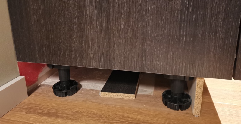

Er loopt bij mij een waterleiding naar een buitenkraantje zo’n anderhalve meter over de vloer, achterin de keuken tegen de muur aan. Loodgieter vond het niet nodig deze in te frezen in de vloer of muur, want toch niet zichtbaar.
Nu bedenk ik me: hoe staan de stelpootjes eigenlijk bij Pronorm kasten? Staan die helemaal achterin onder de kastjes, tegen de achtermuur aan dus? Want dat hoop ik niet… (Bij de keuken die we er uit hebben gesloopt was dit niet in ieder geval).
En zijn die stelpootjes evt. ook een tikkie te verplaatsen onder een kast?
Iemand? Mijn dank is groot _/-\o_
Edit: bedenk me net dat er sowieso ook een par cm ruimte zit achter een kast dus al staat ze helemaal achterin dan nog is er speling?
[ Voor 9% gewijzigd door remzor op 01-03-2022 21:08 ]

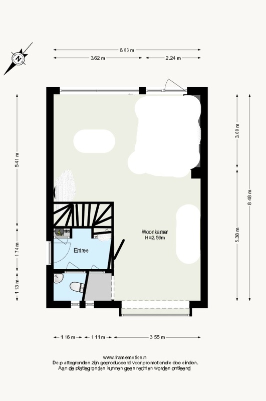

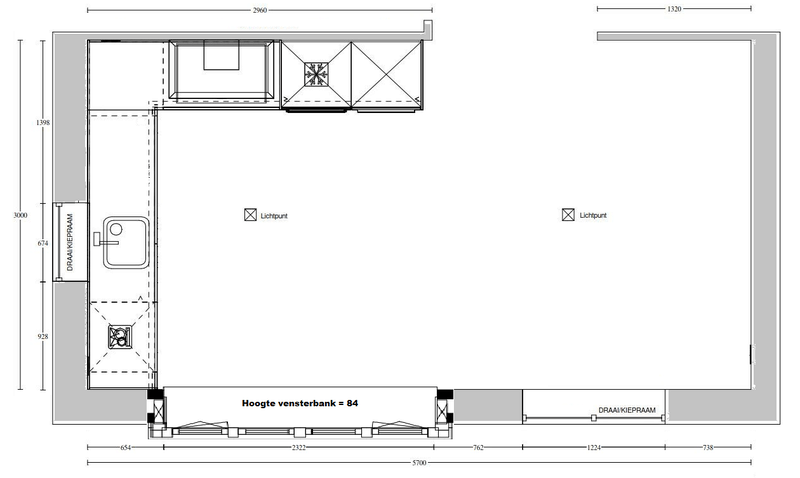

Voor onze nieuwbouwwoning zijn wij druk bezig met de keuken en daar kunnen wij jullie advies goed bij gebruiken! In deze post de standaard opstelling en 2 alternatieven. We zouden graag jullie feedback ontvangen.
[plattegrond - standaard]
Afbeeldingslocatie: https://tweakers.net/i/U0VY7nRXLxbUpf1DwoGWXZMUUyg=/800x/filters:strip_exif()/f/image/TaHqHd2Pk78FKe82Nry4NfXm.png?f=fotoalbum_large
Hieronder de 2 opties:
[optie 1]
Afbeeldingslocatie: https://tweakers.net/i/q3cFdeXzFgx0mrvb0ElaQETpHyI=/800x/filters:strip_exif()/f/image/0geSbCHOUCTKuQprYFwh11xF.png?f=fotoalbum_large
Afbeeldingslocatie: https://tweakers.net/i/n8OzMhFdJzwKU_xwCHKvYvzT02Y=/full-fit-in/4000x4000/filters:no_upscale():fill(white):strip_exif()/f/image/hnl6IuVf7n55tNLUARd6DPsy.png?f=user_large
Voordeel:
- Groot kookeiland
- Koken in de ruimte (naast de ramen)
Nadeel:
- Niet veel opbergruimte
- Bij het spoelgedeelte niet veel werkblad om bijvoorbeeld de vaat neer te zetten.
[optie 2]
Afbeeldingslocatie: https://tweakers.net/i/E6YherwTO9HSENp-M6YqGlFCcYs=/800x/filters:strip_exif()/f/image/Gwmb5LyI9cbE795YGmibmeJZ.png?f=fotoalbum_large
Afbeeldingslocatie: https://tweakers.net/i/dx8aDGS9ld340MLpSaGK7zdsZiE=/full-fit-in/4000x4000/filters:no_upscale():fill(white):strip_exif()/f/image/l89QkBNiuvZQAXyNScb9dqTw.png?f=user_large
Voordeel:
- Meer opbergruimte
- Veel aanrechtblad voor bijvoorbeeld de vaat
- Achter de hoge kasten plek voor keukenapperatuur, zoals het koffiezetapparaat
Nadeel:
- Kleine doorgang tussen schiereiland en hoge kasten (75cm) (is dit voldoende?)
- Kleiner kookeiland
Omdat de hoogte van de vensterbank 84 centimeter is, komen bij beide opties het schiereiland iets boven het kozijn. Dit is wel een breed kozijn (zoals op de eerste plattegrond te zien).
[ Voor 4% gewijzigd door Rondej op 01-03-2022 21:23 ]

Rondej schreef op dinsdag 1 maart 2022 @ 21:20:
[optie 1]
Voordeel:
- Groot kookeiland
Nadeel:
- Hoogte van de vensterbank is 84cm, het blad komt dus boven het raam.
[optie 2]
Voordeel:
- Meer opbergruimte
Nadeel:
Ik zou in deze situatie kiezen voor de standaard opstelling. Veel efficiënter met de ruimte en het geeft naar mijn idee een ruimtelijker gevoel.
Optie 2 is naar mijn idee sowieso geen optie. Die doorgang is veel te smal.
Puurschotland.nl - Alles over Schotland en whisky

JWWhisky schreef op dinsdag 1 maart 2022 @ 21:23:
Wij vinden het grootste nadeel aan de standaard opstelling dat je moet koken naast de grote kasten. Als je met je rechterhand met de pannen bezig bent, kan dat storend zijn.

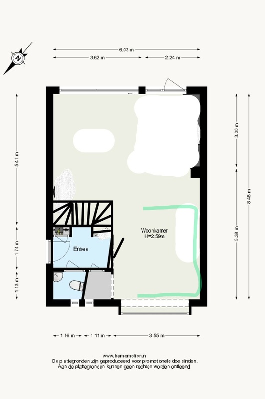

Rondej schreef op dinsdag 1 maart 2022 @ 21:26:
Wat komt er allemaal in de ruimte er naast?
Je zou ook naar een parallel kunnen kijken die verder doorloopt aan de onderkant (sinds je bij je eigen twee opties ook onder het raam door gaat en zo te zien geen probleem hebt met aanrechtblad in het zicht / boven kozijn uit).
[ Voor 25% gewijzigd door Source90 op 01-03-2022 22:00 ]
  • Source90
  • Laatst online: 23:37
Source90
Even snel gefröbeld:
Afbeeldingslocatie: https://tweakers.net/i/xm6kRSIKlKqQCwEjit32UESN8tA=/800x/filters:strip_exif()/f/image/Z7c8RaVpkDa5HrXLrsMsztjx.png?f=fotoalbum_large
Of; meer werkruimte:
Afbeeldingslocatie: https://tweakers.net/i/ARSD5viTVVMf7pS3J9H1hOPqAfs=/800x/filters:strip_exif()/f/image/edmx8kDd8PEuQkjcDEsX2qEv.png?f=fotoalbum_large
[ Voor 58% gewijzigd door Source90 op 01-03-2022 22:19 ]

Pronorm van 2014, plek zat voor een leiding.
Afbeeldingslocatie: https://tweakers.net/i/ICiKs6qVWvp7y6MBU0NfMpjkCYE=/800x/filters:strip_icc():strip_exif()/f/image/LwZ08mWGKz8KN2wCaUlKcgKw.jpg?f=fotoalbum_large
  • remzor
  • Laatst online: 22:52
@mitsumark Top, lastig te zien op de foto maar er zal achter zo’n poot nog zeker een leiding passen ja wetende dat er sowieso enkele centimeters ruimte zal zitten tussen de kast en muur. De leiding mag dan over de grond en muur lopen dus :) Thanks!

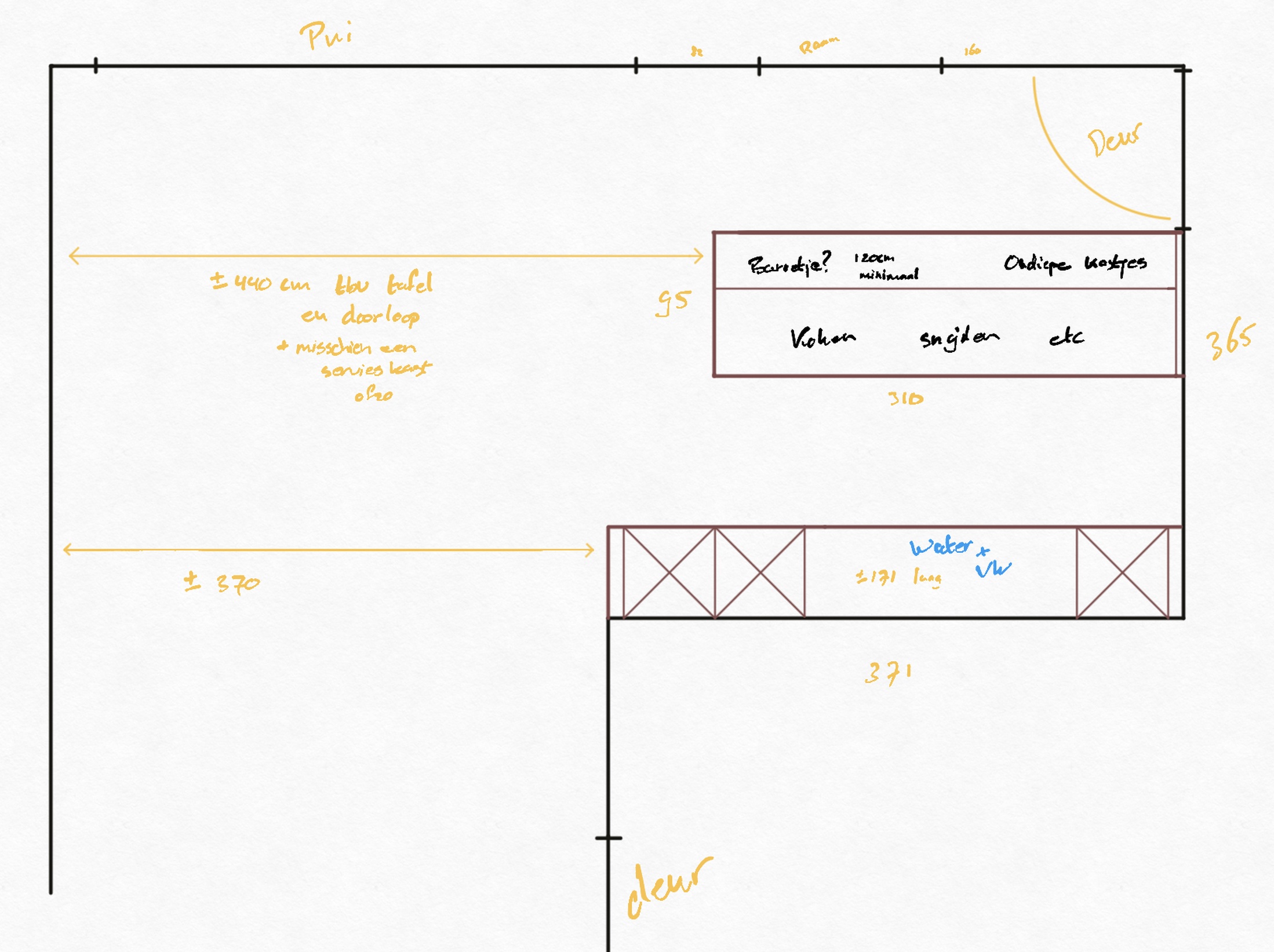

Kom ik op:
690 -/-
60 kastenwand
120 doorloop
50 bar
100 zit/loop
360 over voor je eiland
Als je dat te groot vindt of je bent bang dat je geen werkblad kunt krijgen in dat formaat zou je het barretje nèt een paar cm op het eiland kunnen laten rusten en voor een 320cm eiland kunnen gaan. Ruil je die 3x100cm in voor 4x80cm.
Dat is ook de afmeting waarmee ik heen ging, een eiland van 360cm. Ik denk dat ik het laat aanpassen naar een eiland van 320cm en het blad daar dan een paar cm op. Enige nadeel daarvan is dat ik de zijkanten van de bar wel zal moeten ondersteunen met de getekende, verticaal doorlopende zijwangen.
Nog een variant hierop is een eiland van 360cm en dan een bargedeelte in hout vanaf de maximale afmeting van het composiet met 40cm overstek. Daarmee zal het eiland totaal wel +- 400cm lang worden wat misschien wat groot zal zijn. en het laatste kastje van 60cm zal daardoor "onder" het blad vallen en dus lastiger bereikbaar zijn. (wel handig voor gourmetstellen etc. :P )
Aan de warme kant vind ik de indeling niet slim. 30-90 rondom koken snap ik, heb ik ook overwogen. Maar dan heb je ineens heel weinig ruimte omdat je de spoelbak niet op de andere 'hoek' zet.
Qua warme kant zou ik voorstellen:
120 koken met kookplaat uit het midden op 25-30cm van de kant
60 ladekast
60 vaatwasser
80 spoelkast met de spoelbak zo ver mogelijk naar de binnenzijde
Dit zal ik ook even bespreken in het volgende gesprek. Meer werkruimte tussen de spoelbak en de kookplaat is wel fijn!
Ik mis in je overzicht wat er in de kasten komt, maar misschien staat dat in de tekst die ik nog niet gelezen heb :)
Alle kasten zullen worden voorzien van lades, tenzij er een goede redenen te verzinnen is om ergens planken te nemen.
Vrij serieuze tips
1.
Laat die deur naast de kastenwand verplaatsen, zodat deze gelijk komt met de kastenwand. Dus ±60cm naar voren trekken.
Hoewel dat een beetje een gangetje maakt, maakt het het aanzicht van je kastenwand zo onwijs veel mooier, heb je niet een donker(dere) hoek ernaast ook.
En als je helemaal uit je pan gaat: de hoogte en kleur van die deur in gelijke hoogte en kleur als de fronten van de kasten.
De deur verplaatsen stond al op de planning voor mij :) M'n timmermanshart kon het al niet aan dat het geen mooi doorlopende wand was. De deuren zullen zwart worden uitgevoerd, dus ik zal nog even kijken in hoeverre de keuken aan te passen is aan de hoogte van de deur (238cm)
2.
Is dat 30kastje nu een uittrekkastje met 1 lade of zo'n mini apothekerskastje?
Als die eerste: niet doen, dat is te fragiel. Maak er dan 2 lades van.
Als dat tweede: sjezus da's goedkoop
Goede tip, neem ik mee! Het is nu inderdaad zo'n apothekersrekje :+
Mocht er iemand nog een mening hebben over de prijs dan zou ik dat erg waarderen. Als ergens anders met wat onderhandelwerk nog wat te besparen valt op de 18k uit de offerte dan is dat natuurlijk het proberen waard. >:)
Offerte:
Afbeeldingslocatie: https://tweakers.net/i/SiPQPrxJc_eHPfp06aQLaXLuDXk=/232x232/filters:strip_icc():strip_exif()/f/image/FKZavAhRzrgrkMTHFvvDPFfB.jpg?f=fotoalbum_tileAfbeeldingslocatie: https://tweakers.net/i/vm0_b8uAa37Z5ySyQuRuFp7TRSU=/232x232/filters:strip_icc():strip_exif()/f/image/nuCmD6V1FoBDNSP9BzwIFGM4.jpg?f=fotoalbum_tileAfbeeldingslocatie: https://tweakers.net/i/YYNjgnH5xix7hNIAnw-sJHCdNS4=/232x232/filters:strip_icc():strip_exif()/f/image/4ZQcZb5FGwaRC1CaJsKwwBnm.jpg?f=fotoalbum_tile
30mm leidingruimte achter elke kast en de stelpoten staan een paar cm naar binnen. Ook zijn stelpoten makkelijk te verplaatsen. Komt goed dus.

Rondej schreef op woensdag 2 maart 2022 @ 12:52:
We vinden het juist jammer om iets voor de ramen te plaatsen omdat deze lager zijn dan het werkblad. We hebben alleen geen andere geschikte opties gevonden. Wij neigen daarom voor optie 1 omdat we denken dat de doorgang van 75cm te klein is.
75 cm lijkt mij ook te smal. Voelt in ieder geval smal, ook al kun je er best door.
Maar als je de ramen liever vrij wilt houden, waarom dan niet het eiland tegen de muur en de doorgang aan de kant van het raam? @remzor dat hebben jullie toch uiteindelijk ook als ik me goed herinner?
Afhankelijk van wat er aan de andere kant van de muur zit (trapkast?) zou je ook nog een optie kunnen maken waarbij de kasten geheel of gedeeltelijk in die muur zijn weggewerkt. Daarmee kun je de doorgang bij de andere optie mogelijk iets vergroten?
  • Floor-is

5.2
Roelaano schreef op dinsdag 1 maart 2022 @ 23:21:
8< 8<
De meeste werkbladen van composiet en keramiek zijn 316-320cm lang. Er is echt heel weinig mis met een naad in je blad, zolang je die op een slimme plek doet (niet bij de spoelbak).
Je hebt 690cm totaal beschikbaar. Daar gaat vanaf:
60cm voor de kastenwand
115-125cm voor de doorloop (looproute mag wat meer dan 100, maar meer dan 125 is in mijn opinie wat vervelend als je naar de oven of koelkast ofzo wilt stappen)
eiland
45-50cm bar
100cm tussen bar en wand
Dan kom ik op 690 - (60+120+eiland+50+100) = 360cm voor je eiland. En da's echt een prachtig mooi groot eiland, lekker veel werkruimte, veel kastenruimte.
Even over het blad: als je composiet wilt er zijn verschillende formaten verkrijgbaar. Silestone heeft in bepaalde kleuren bladen tot 325x159cm, de standaard lengte is 306 (bij 144). Een 144 diep blad zou ik niet snel doen, maar op zich geinig te weten dat het mogelijk is ;)
Keramiek (Dekton dan) is 320x144 standaard.
Natuursteen kan je soms langer krijgen, maar zeker niet met alle steensoorten. Graniet bijvoorbeeld is vaak maximaal 250cm. Terwijl je marmer, mits het budget het toestaat, echt in enorme lengtes kunt krijgen. Ik heb laatst platen van 4m80 gezien bijvoorbeeld..
Ik doe vrij gemakkelijk over het blad van de bar, maar je moet wel echt zeker weten dat die goed tegen water kan!
Meer werkruimte is gewoon fijn en als je de ruimte hebt (die je hebt) zou ik persoonlijk toch adviseren te overwegen om het eiland te verlengen. :)
Ik bedoelde meer waar je koelkast en/of vriezer komen, maar het is helder zo :)
In vergelijking met planken zijn lades natuurlijk wel echt een dure oplossing. Kijk voor de gein eens hier bijvoorbeeld.
Ja dat :D Wij gaan ook aanpassen om te voorkomen dat het heel raar wordt allemaal.
Bij ons:
Afbeeldingslocatie: https://tweakers.net/i/N_Cbt7AOVm-QdTcOrYnx2CtXuRA=/234x176/filters:strip_exif()/f/image/5TREC5RUdIELX0cxXMXIzy69.png?f=fotoalbum_medium
Versus geen muren verplaatsen (ik had geen zin om alle ruimten in te tekenen, meubelen te plaatsen etc, daar moet je maar even overheen kijken ;))
Afbeeldingslocatie: https://tweakers.net/i/mJ8-sMRBZxrIm8IfDrYfKJ1aVCY=/234x176/filters:strip_exif()/f/image/QzyrVgqlfvbqS3vTuQHswack.png?f=fotoalbum_medium
Apothekerskastjes zijn leuk, maar als onderkast vind ik ze een beetje gek. Dat wordt pas echt prettig als je best wel wat plateaus erin maakt en bij voorkeur ook die weer draai/uitschuifbaar zodat je het goed kunt zien. Maar dan wordt dat piepkleine kastje misschien nog wel duurder dan die 90-kast ernaast. :X
Offerte:
Een lagere plint vinden we op dit moment een luxere uitstraling. Maar dan moet je de (korpus)hoogte van de kasten aanpassen en dat kan zomaar een dure worden.
Ik zie een spoelkast met deur en een onderkast met deur en legplanken, die zou je nog naar lades kunnen switchen. Is voor het aanzicht mooier en werkt gewoon prettig; dan hoef je niet te bukken enzo.
Qua prijs voor je kastenwerk kan ik weinig betekenen verder :)
Bericht hierboven
  • Rondej
  • Registratie: December 2020
  • Laatst online: 02-01 22:09
Toke_gt schreef op woensdag 2 maart 2022 @ 13:29:
Ja die doorgang van 75 lijkt ons ook te klein. We plaatsen het blok niet tegen de andere muur omdat je dan moet zigzaggen door de keuken om bij de koelkast te komen. De 2 hoge kasten passen niet aan de andere kant van het raam. In de muur wergwerken gaat helaas niet.
Afbeeldingslocatie: https://tweakers.net/i/Fg4lqt47x8jVSO7ckM9EdIkwc74=/full-fit-in/4920x3264/filters:max_bytes(3145728):no_upscale():strip_icc():fill(white):strip_exif()/f/image/FfD8QtVDBHqvyq8xSmE7SUp4.jpg
  • Toke_gt
  • Registratie: Juni 2021
  • Laatst online: 19:55
Toke_gt
Rondej schreef op woensdag 2 maart 2022 @ 14:52:
Ik snap wat je bedoelt hoor, maar ik zou het ervoor over hebben als ik zie hoe mooi die ramen nu uitkomen. Ook als ingang rechts zit, beweeg je je door de keuken om een bord/glas/kopje te pakken of om te spoelen.
[optie 1]
Voordeel:
- Groot kookeiland
Nadeel:
[optie 2]
Voordeel:
- Meer opbergruimte
Nadeel:
Standaard lijkt meest logisch
Optie 1 geeft maar 90cm voor doorloop en daar gaat eigenlijk nog minimaal 5 meer vanaf (passtuk en kopse kant), 85cm is echt krap..
Optie 2 geen optie vanwege 76cm
Optie 3 dan maar?
Afbeeldingslocatie: https://tweakers.net/i/ojm7ANfTAuUUInRrtk8VR6notEA=/234x176/filters:strip_exif()/f/image/EYSx57UMytRISj9OhPK9Y2Y2.png?f=fotoalbum_medium
Of gespiegeld, maar nu ga ik weer even bijlezen hoor
Afbeeldingslocatie: https://tweakers.net/i/Xr-DbYQFH1_D5lSKpKK-R2ipgno=/234x176/filters:strip_exif()/f/image/9ZkuxxnP84z6PhhpKX0MEN83.png?f=fotoalbum_medium

  • Rondej
Floor-is schreef op woensdag 2 maart 2022 @ 15:04:
Optie 3 dan maar?
Bedankt voor je optie! Het raam aan die kant is nog lager (80 cm) ... Het is toch best onbegrijpelijk dat een architect daar totaal geen rekening mee houdt... Het muurtje tussen de ramen is 76 cm. Zal het storend zijn als je in je woonkamer tegen de zijkant van het schiereiland aankijkt?
Afbeeldingslocatie: https://tweakers.net/i/xa3laBFRHNwBForbH8IcMXTQspI=/800x/filters:strip_exif()/f/image/6eiq1RbnieRcasuz9bMB4LM4.png?f=fotoalbum_large
  • SquareOne
  • Laatst online: 21:29
SquareOne
@Rondej denk dat origineel meest ideaal is.
Optie 1 zou kunnen. Zou het schiereiland net een tikkie kleiner maken dan (kookkast van 80cm).

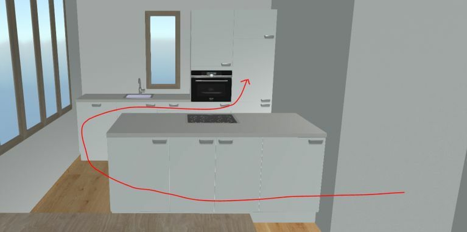

Gisteren bij Wooning geweest en een keuken laten tekenen. Uitgekomen op een keuken met kookeiland van 2,40x1,00m en kastenwand met 3 hoge en 3 lage kasten. Zie hieronder.
Afbeeldingslocatie: https://tweakers.net/i/ehU88v_d4W09R2E_4Fud5g38OTU=/x800/filters:strip_icc():strip_exif()/f/image/Zhjuvwk3ljpz4nOAhWS8lbwZ.jpg?f=fotoalbum_large
In dit ontwerp hebben we gekozen voor het eiland grafiet frontjes met caesarstone marmerlook blad en de kastenwand eikenlook met kunststof eikenlook blad.
Members only:
Apparatuur:
-Bora Pure PURU recirculatie
-Bosch CMG8760C1 45cm oven met magnetronfunctie
-Bosch HSG836NC1 60cm oven met stoom functie
-Siemens iQ500 SN65ZX49CN vaatwasser
-Siemens iQ500 GI81NSCE0 178cm vriezer
-Siemens iQ500 178 koelkast (code onbekend, omdat hij de vriezer 2x had ingevoerd, maar prijs was gelijk).
-edit- Geen Quooker, want die heb ik al. Is een combi+
Members only:
Inmiddels hebben we er een nacht over geslapen en twijfelen we over de houtlook kastenwand, omdat een houten vloer daar waarschijnlijk niet mooi bij staat (bijna dezelfde kleur) en we geen tegels willen.
Morgen gaan we nog langs 1-2 andere winkels, maar jullie advies is altijd welkom.

Of het moet tegenwoordig met de schaarste anders zijn; anders is 20% korting op Siemens en Bosch erg karig.
Je kan de offerte ook lezen als: 40-50% korting op apparatuur (gangbaar) en geen korting op de rest.. Kom je op hetzelfde bedrag uit :+
Zou de foto's trouwens even tussen [mo] zetten.

Gevoelsmatig zeg ik dat er nog wat af moet kunnen.
De kast links van de kookplaat zou ik ook een lade van maken. Als je een vooraanzicht bekijkt daarvan zie je dat dat niet heel fraai gaat uitzien.

Laat eens een plattegrond zien van de gehele ruimte. Ik heb zo het gevoel dat hier een veel beter ontwerp mogelijk is.
Verder is Wooning een DMG formule. Dit samen met "Keuken 10 daagse" en "20% korting" en "er kan wat vanaf als je direct tekent" zou een heleboel alarmbellen moeten laten afgaan. Eerste keer dat je een keuken koopt neem ik aan?

@Jacco91 laat dan ook gelijk even weten hoe hoog dat raam zit op de tekening en de exact positie van de deur bovenin.
Ik zal vanmiddag even een plattegrond plaatsen. Het hele DMG verhaal ken ik, dus ik zal zeker niet zomaar tekenen bij het lijntje. Dat er nog meer in zit weet ik.

Afbeeldingslocatie: https://tweakers.net/i/aYcC0UZVTN1FWKFXbPT_s1gXLds=/800x/filters:strip_icc():strip_exif()/f/image/6NtgCgrG4HFvhnUw5hWAk0lg.jpg?f=fotoalbum_large
Alleen een paar schroeven vanuit de andere kasten en wat je op de foto ziet.
Edit. Het lade front is wel wat hoger en schuin ivm het kunnen openen van de vaatwasser.

:) Dank je! Kan je ook een foto maken van onderkant van je vaatwasser en de schuine kant van het frontje? Alvast bedankt! _/-\o_
  • Nuevocasa
  • Laatst online: 22-11 22:53
Olga2000 schreef op zaterdag 5 maart 2022 @ 14:50:
Zal ik morgenmiddag/ avond even doen. Ben nu niet meer thuis. Zal zo ook even bij m'n ouders kijken hoe het bij hun is.

Denken jullie dat deze keukenopstelling een beetje werkt? Ik zit vooral te twijfelen over de rare hoek/nis aan de linkerkant, en de vrij krappe ruimte tussen de tafel en de keuken.
Afbeeldingslocatie: https://tweakers.net/i/fV89M15gLE7Z6X1LnfauBbD6_QE=/x800/filters:strip_exif()/f/image/b4IXtHrPfiTdED6hyrSYjOXO.png?f=fotoalbum_large
Het alternatief is in mijn ogen een mooiere optie, maar wel eentje met relatief vrij weinig werkruimte:
Afbeeldingslocatie: https://tweakers.net/i/yzjqutOYYpevVfgvr-rWgiCvoxY=/800x/filters:strip_exif()/f/image/TsTh7EUnEN4y0u4AZh3xIwvT.png?f=fotoalbum_large
[ Voor 9% gewijzigd door Basekid op 05-03-2022 15:49 ]

Behoorlijk aan het stoeien met het ontwerp van onze nieuwe keuken. Afgelopen week naar aanleiding van een prettig gesprek bij Superkeukens in Breda (en een nette offerte) zelf nog wat aan het stoeien met de online tool van Schüller. Vooral over het stuk bar onder het schiereiland twijfel ik nog. Nu een enkel kastje rechts en wang links. Uiteraard komt er wel een blad op maar dat kreeg ik zo niet getekend. Iemand die daar iets over wil roepen? Of over het ontwerp in het algemeen?
Afbeeldingslocatie: https://tweakers.net/i/eOkocShue4XGJn5oLF1EXX3pzHw=/800x/filters:strip_icc():strip_exif()/f/image/yOwipmSLs5v54U5lVcaDBws7.jpg?f=fotoalbum_large
Afbeeldingslocatie: https://tweakers.net/i/ZW0ghbaAf7KgIgdiBkWBq6fsWG4=/800x/filters:strip_icc():strip_exif()/f/image/Ht04OL9dfnOSQPH7lpMQkW6Z.jpg?f=fotoalbum_large
Afbeeldingslocatie: https://tweakers.net/i/yTr8ynhT14MH0_iv1DEkkqIHfME=/x800/filters:strip_icc():strip_exif()/f/image/pJLnPsyjqtyziNixnwZafiq3.jpg?f=fotoalbum_large
Dit is hoe de begane grond er uit komt te zien. De keuken staat op dit moment rechtsboven in de plattegrond, maar wij hadden het idee om deze te verplaatsen naar linksboven. Al twijfelen we hier nog wel over. Alle ramen aan de zuidzijde van de woning zijn tot aan de vloer.
[ Voor 3% gewijzigd door Jacco91 op 05-03-2022 20:50 ]
  • sNielz123
  • Laatst online: 13:13
@Jacco91 Lastig in te delen huis met de deur zo midden in je woonkamer. Wat is dat kleine hokje net naast de WC?
  • Jacco91
  • Laatst online: 18:03
sNielz123 schreef op zaterdag 5 maart 2022 @ 23:21:
Dat maakt het inderdaad wat lastiger, maar we willen de trap uit de woonkamer weg hebben. Mogelijk dat die deur nog iets verder opschuift. We willen de tv in die hoek neer gaan zetten en het zitgedeelte daar tegenover. Blijven de keuken en het eetgedeelte over.
Dat hokje achter de wc is waar nu de kapstok is en ook de watermeter zit daar.

@Jacco91 Kan je de keuken niet op de plek van de woonkamer plaatsen? Volgens mij levert dat een veel logischere indeling op.
  • DonJunior
  • Laatst online: 22:55
GermanPivo schreef op zondag 6 maart 2022 @ 07:49:
Dat zou inderdaad ook mijn voorkeur genieten.
Heb je een logische keuken én kun je de woonkamer ook fatsoenlijk indelen zonder te krap te zitten.
*sowieso

Basekid schreef op zaterdag 5 maart 2022 @ 15:48:
Waar zitten ramen? Heb je een plattegrond (hele BG graag) met afmetingen?
Is die wasemkap een moetje en wat is je budget (voor de kasten en het werkblad)? Heb je al kleuren, materialen, lades, etcetera bedacht?
Bericht hierboven
Wat voor opstelling van de keuken zou je adviseren dan? We staan vrij veel in de keuken, dus koken met ons gezicht naar de muur willen we liever niet. Maar een eiland van 100 of 120 cm en een kastenwand van 60 laat ons met zo'n 90cm per kant over en dat is vrij weinig doorgang vanaf de hal denk ik.
  • Floor-is
  • Laatst online: 23:13
Floor-is
5.2
TAA schreef op zaterdag 5 maart 2022 @ 19:53:
Die half hoge kasten zijn niet echt meer van deze tijd. Een schetsje voor je om het heel anders te doen :)
Afbeeldingslocatie: https://tweakers.net/i/bF9RSFB-b9_SVOpBsQesDIQPbL8=/full-fit-in/4920x3264/filters:max_bytes(3145728):no_upscale():strip_icc():fill(white):strip_exif()/f/image/K92JBTuS2sUaybFhdWLBBJHP.jpg?f=user_large
Ik heb een 95cm schiereiland eiland ingetekend, dat had ik misschien 98,6 moeten maken, dan is het een standaard 60 diep kastje met een standaard 40 diep kastje.
Bericht hierboven
  • GermanPivo
  • Laatst online: 23:40
Jacco91 schreef op zondag 6 maart 2022 @ 09:45:
Ik weet niet hoe de raamhoogte etc is, maar zoiets met dus een schiereiland? Kan je in ieder geval koken richting de eettafel/kamer.
Snap heel goed dat je de trap niet in de woonkamer wilt hebben, maar de deur naar je hal zit best wel ongelukkig zo. Je hebt een prima oppervlakte, maar gevoelsmatig krijg je anders een enorme woonkeuken en een woonkamer die een beetje weg is gepropt. Prima als dat een keuze is hoor ;) Maar @Floor-is heeft misschien een beter idee :)
Afbeeldingslocatie: https://tweakers.net/i/lwIrz4qPU5AiOPV4HEFYIZVECNY=/x800/filters:strip_icc():strip_exif()/f/image/atLAIixUEkAnztVmVAYnGJKc.jpg?f=fotoalbum_large
  • Jacco91
GermanPivo schreef op zondag 6 maart 2022 @ 10:09:
Raamhoogte weet ik niet precies, maar is vrij laag. Zie foto hieronder.
Precies opmeten kan ik pas nadat we de sleutel krijgen half april.
Afbeeldingslocatie: https://tweakers.net/i/t7uQ5RVmmxRp54fJByfWWLmjxAE=/800x/filters:strip_icc():strip_exif()/f/image/j4MoXGIRFi83c9Pf97S6QYvT.jpg?f=fotoalbum_large
[ Voor 4% gewijzigd door Jacco91 op 06-03-2022 10:20 ]
