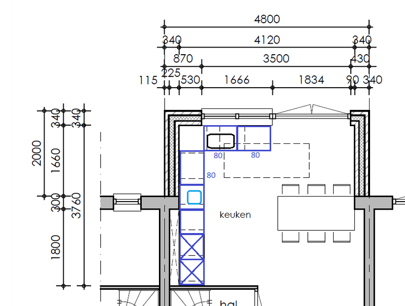

  • Basekid
  • Laatst online: 25-11 10:49
Floor-is schreef op zondag 6 maart 2022 @ 09:38:
Waar zitten ramen? Heb je een plattegrond (hele BG graag) met afmetingen?
Is die wasemkap een moetje en wat is je budget (voor de kasten en het werkblad)? Heb je al kleuren, materialen, lades, etcetera bedacht?
Natuurlijk:
Afbeeldingslocatie: https://tweakers.net/i/k4MGs5gCl_pOVmeyF12XYEkowmU=/x800/filters:strip_exif()/f/image/QPY3Gw2pxhxU7Bp8Ayqm9aaR.png?f=fotoalbum_large
Er komt dus een uitbouw aan de achterkant van het huis (op het ZO). Hier zit momenteel de oude keuken die compleet vervangen wordt.
Qua kleur en materiaal heb ik besloten voor IKEA kastjes en frontjes te gaan. Misschien dat ik over een paar jaar de frontjes vervang voor massieve varianten. Echter zal er wel een wand/schuine afzuigkap in komen ipv de hier getoonde, en komt er een inductieplaat van 810mm (dat wil ik igg graag). Lades etc wil ik zoveel mogelijk. Ik had in mijn vorige woning ongeveer het formaat van de kleinere keuken en ik vindt het best krap qua werkblad.
Hele budget is ongeveer 15k.
Volgens mn berekeningen zit ik op ongeveer:
-6300 voor IKEA keuken + installatie (https://www.ikea.com/nl/n...ergrijs-70454097/#content
-2035 voor Keramisch keukenblad (online indicatie van Natuursteenhunter)
-5500 Keukenapparatuur (Siemens/Samsung/Bosch) (nog niet besteld trouwens)
Afzuigkap: https://www.bemmelenkroon.nl/merken/siemens/lc98klp60-siem/
Kookplaat: https://www.bemmelenkroon.nl/merken/siemens/ex875lvb1e-sies/
Combimagnetron: https://www.bemmelenkroon...msung/nq50a6539bkef-sams/
Oven: https://www.bemmelenkroon...msung/nv75a6679rkef-sams/
Koelkast/vriezer: https://www.bemmelenkroon...hirlpool/whc18-t311-whir/
Aan het einde van het jaar wil ik een glazen spatwand laten plaatsen.
[ Voor 12% gewijzigd door Basekid op 06-03-2022 13:49 ]

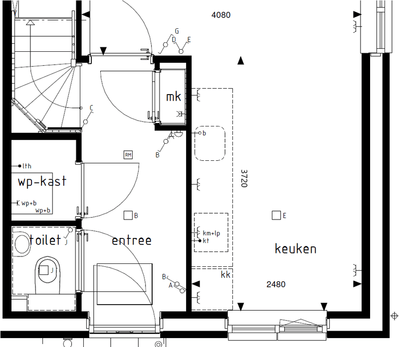

  • mitsumark
  • Laatst online: 19:21
Jacco91 schreef op zaterdag 5 maart 2022 @ 20:47:
Dit is hoe de begane grond er uit komt te zien. De keuken staat op dit moment rechtsboven in de plattegrond, maar wij hadden het idee om deze te verplaatsen naar linksboven. Al twijfelen we hier nog wel over. Alle ramen aan de zuidzijde van de woning zijn tot aan de vloer.
Kun je de hal niet 30cm kleiner maken, dan heb je 3m85 breedte over en kun je daar comfortabel een keuken ontwerpen.
Eventueel dat hoekje ook nog, weet niet precies hoe dat ingevuld is.
Afbeeldingslocatie: https://tweakers.net/i/VDc_nZOb_58x907uZrDuFipwzOA=/x800/filters:strip_exif()/f/image/sumV61M76nNAAmCp59AURnaK.png?f=fotoalbum_large
[ Voor 3% gewijzigd door mitsumark op 06-03-2022 13:52 ]
  • mitsumark
Basekid schreef op zondag 6 maart 2022 @ 13:44:
Natuurlijk:
Volgens mij geeft jouw eerdere ontwerp wel voldoende werk ruimte.
Afbeeldingslocatie: https://tweakers.net/i/FLJRpqIVCXcAy6aRoNMz4MGEQSo=/800x/filters:strip_exif()/f/image/d3ZPeixPQIiz4IjzDo1BkhOJ.png?f=fotoalbum_large
Een volledige U zou ik niet doen, maar eventueel alternatief?
Afbeeldingslocatie: https://tweakers.net/i/OtiD-yOyUJWcUUvlLO7JVu_L6XQ=/800x/filters:strip_exif()/f/image/5ukHL0AFl9LAnFAGWI4M7lcx.png?f=fotoalbum_large
  • Basekid
mitsumark schreef op zondag 6 maart 2022 @ 13:57:
Thanks!
Volgens mij krijg ik onder het raam de 80+80cm niet gedaan, omdat de ikea hoekkastjes altijd wat uitsteken. Nu heb ik 60+60+88, en kleiner dan 88 lukt helaas niet. Of het moet iets van een lege ruimte worden..

  • mitsumark
Floor-is schreef op zondag 6 maart 2022 @ 22:25:
Wordt krap qua trap hoor! Ik weet de hoogte niet, maar meestal kijk je toch naar minstens 230 cm, dat red je dan niet en al helemaal niet als er nog een muurtje naast moet.. je moet ook kijken hoe de ruimte boven is, het trapgat wil je niet aan moeten passen,, Anders wordt een nieuwe trap ineens een vergunning plus constructief werk en de nieuwe trap..
Daar heb ik minder inzicht in, ik dacht dat een trap van 2m wel zou kunnen.
Los daarvan heb ik het bestaande idee gehanteerd, dus ga er vanuit dat dat qua trapgat goed komt.
Misschien dat een plattegrond van de huidige situatie dan wel handig is.

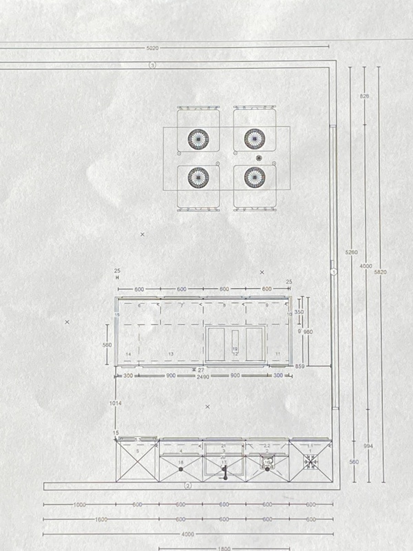

  • chefswitch
  • Registratie: December 2021
  • Laatst online: 16-06-2023
Wij hebben gisteren een eerste gesprek gehad bij Nolte Rotterdam, vrijdag staat een gesprek gepland bij Smartdesign Maassluis.
Wij willen graag een eiland, maar een barretje er aan hoeft niet. Zo zijn we uitgekomen op een eiland van een kastje 95 cm diep. Aan 1 kant slechts 60 cm doorloop, maar dat is bewust omdat we er niet omheen hoeven te lopen maar er wel een schuifpui zit en we dus niet tegen de muur aan kunnen.
Hebben jullie tips?
Originele plattgrond (hier nog zonder schuifpui, verder wel kloppend qua afmetingen ed).
Afbeeldingslocatie: https://tweakers.net/i/V608_Lo_YWo6Y9tGe7Y6GTWVzH8=/800x/filters:strip_exif()/f/image/t2jq6bn9M0XUkEucx9FRwNcE.png?f=fotoalbum_large
De 3d render
Afbeeldingslocatie: https://tweakers.net/i/vIa5_Q3a-XbGbCmmHbhI6k6N-FU=/800x/filters:strip_icc():strip_exif()/f/image/6Ng06WzwWegTlbwzMSAxANYu.jpg?f=fotoalbum_large
De indeling
Afbeeldingslocatie: https://tweakers.net/i/EDHVVz661EJLTWt5dhFO1jOT04M=/x800/filters:strip_icc():strip_exif()/f/image/V4Ol0ySqof7hsRGCM45LQ1c6.jpg?f=fotoalbum_large
Qua apparatuur hebben we gekozen voor AEG:
Koel/vries combinatie SCE818F6TS
Vaatwasser FSK83827P
Oven/magnetron BPK535060B
Kookplaat met afzuiging CCE8475SCB
Quooker
Werkblad van composiet, antifingerprint laminaat frontjes en een aluminium achterwand. Aan de kookzijde ladekasten, alle andere kasten met planken. Prijs op de offerte is
Members only:
Incl montage.
[ Voor 4% gewijzigd door chefswitch op 07-03-2022 14:05 ]
  • SquareOne
  • Laatst online: 15:56
SquareOne
chefswitch schreef op maandag 7 maart 2022 @ 09:30:
Hebben jullie tips?
De 3d render
De indeling
Quooker
Werkblad van composiet, antifingerprint laminaat frontjes en een aluminium achterwand. Aan de kookzijde ladekasten, alle andere kasten met planken. Prijs op de offerte is €17.960,- Incl montage.
Indeling van fronten aan kookkant van eiland zou ik 3x80 ladekast maken. Of past die kookplaat niet in een 80cm kast? Eiland is voor mijn gevoel ook een tikkie aan de grote kant voor de ruimte.
Eventueel naar 200cm eiland. Indeling 60,80,60 (of 50, 100, 50), en aan andere 2x100 kast met deurtjes van 50cm.
  • Floor-is
  • Laatst online: 15:35
Floor-is
5.2
Hebben jullie tips?
De 3d render
De indeling
Quooker
Ik zie op de render 6 kasten in de breedte, maar op de tekening 5. Is de kwaliteit van die render ruk, ben ik deels blind of hoe zit dit?
Ook staat op de tekening de volledige breedte van het huis gebruikt, wat op zich top is hoor, maar dan moet de trap er uit 8)7
Bericht hierboven
  • chefswitch
Floor-is schreef op maandag 7 maart 2022 @ 09:47:

Hier onze keuken die we al een poosje in ontwerp hebben staan. Deze week gaan we alles definitief maken. Ik ben benieuwd of we nog iets over het hoofd zien.
Apparatuur is van AEG (geswitch van Siemens ivm leveringsproblemen), Bora kookplaat en een Quooker. Spoelbak is een zwarte Caressi. Ik twijfel zelf nog over een Franke. Verkoper vond die minder goed dan Caressi, maar daar ben ik skeptisch over. Heb ze inmiddels beiden in real life gezien en ze zijn allebei mooi. Vond de Franke iets mooier, maar dat kan best tussen mijn oren zitten.
Qua indeling zit vanaf de links een hoge koelkast, rechts daarvan een vriezer van 100cm hoog. In het midden oven en magnetron, rechts daarvan alleen maar kasten.
Apparatuur:
Bora PURU
AEG KMK725880B (magnetron)
AEG BPE742220B (oven)
AEG ABE810F6NF (vrieskast)
AEG SKE818E1DS (koelkast)
AEG FSK52617P (vaatwasser)
Afbeeldingslocatie: https://tweakers.net/i/oojyLpfMnZcElzxOv_2Ms-XXsBA=/232x232/filters:strip_icc():strip_exif()/f/image/50ZDs8AHCMLnxSEQ9ntlADh5.jpg?f=fotoalbum_tileAfbeeldingslocatie: https://tweakers.net/i/fh6537-eVgax9aK6pkHI7S0NSWE=/232x232/filters:strip_icc():strip_exif()/f/image/WDxOUezaMSzn8U67v3VimybN.jpg?f=fotoalbum_tileAfbeeldingslocatie: https://tweakers.net/i/eZzUp8bUOCKGvRg3_JxPv4DboK4=/232x232/filters:strip_icc():strip_exif()/f/image/rtYg9DYA4Q0DKTsWIJmqZTxD.jpg?f=fotoalbum_tile
Afbeeldingslocatie: https://tweakers.net/i/jnHf8cJKE1cvhzyk2Ui69khwBz8=/232x232/filters:strip_icc():strip_exif()/f/image/xY9RAJ4RDHTRvLGdoQEbSDm3.jpg?f=fotoalbum_tile
Members only:
[ Voor 3% gewijzigd door Mj2sL op 07-03-2022 12:57 . Reden: apparatuur toegevoegd ]

Ik heb ze wel te pakken. Naast de projectleverancier nu ook de tweede keukenzaak die geen kookplaat met inbouw wil leveren in een 60cm diep blad. "Die 5cm is wel echt nodig". Ga het bij 1 of 2 andere zaken nog maar proberen maar ben serieus aan het nadenken de indeling van de keuken wat om te gooien. Helaas is de keukenruimte niet zo breed (2885mm) en zijn we ook niet zo'n fan van (schier)eilanden.
Uitdagingen
  • Zowel links als rechts van het raam is het geen 650mm (maar "circa" 630mm)
  • Raam begint op 700mm hoogte, dus ruim onder het keukenblad
  • Moet een recirculatie afzuiging zijn
  • Persoonlijke keuzes: geen afzuigkap en liever geen onnodige koof in het plafond voor een plafondafzuiging
Afbeeldingslocatie: https://tweakers.net/i/ujBaYaDklBw5wbd4JeqyvGZauSE=/800x/filters:strip_exif()/f/image/kcqudRDAFaVuMbvH4BaGFZEw.png?f=fotoalbum_large
De "lelijke" oplossing:
Werkblad niet door laten lopen tot de voorgevel, maar 10-30cm ruimte laten. Met die ruimte kun je dan (a) niks doen / prullenbak zetten of (b) opvullen met wat open plankjes (flessen/wijn/kruidenrek van b.v. hout)
Alternatief
Schiereiland maken, met i.p.v. op onderstaande afbeelding een kookplaat in plaats van een gootsteenkastje. Denk alleen dat dat het geheel nog omslachtiger maakt om maar een afzuigkap en/of koof te voorkomen. Bovendien zie ik zelden schiereilanden waar op gekookt wordt. Meestal zit er toch een spoelbak in. Heeft dat nog een praktische reden?
Voorbeeld van het internet geplukt, positie gootsteen en kookplaat hierbij omwisselen natuurlijk
Afbeeldingslocatie: https://tweakers.net/i/NGvNiPxiBQ0q-ACSrh9KShU9gc0=/800x/filters:strip_icc():strip_exif()/f/image/gPggbcWejY1hfMdUQRvmTZ1p.jpg?f=fotoalbum_large
[ Voor 5% gewijzigd door twi op 07-03-2022 20:15 ]

  • Skix_Aces
  • Registratie: Oktober 2015
Ik ben voor mijn nieuwbouwwoning op zoek naar een keuken. Afgelopen weekend ben ik bij verschillende keukenboeren langsgeweest, waardoor ik nu een beter beeld heb van wat mogelijk is binnen de ruimte. Hieronder is een situatietekening zoals ik die van de aannemer heb gekregen.
Afbeeldingslocatie: https://tweakers.net/i/K8dpoez9J26co8wBCkwCYCuo7o0=/800x/filters:strip_exif()/f/image/raDBoS7V1VYrlydrLy3qb5eX.png?f=fotoalbum_large
Het is een mooi hoekje waar een redelijk ruime keuken te realiseren is. Het uitzicht van het keukenraam is een mooi stuk groen dus we willen zeker de keuken voor het raam plaatsen om van het uitzicht te kunnen genieten. We hebben samen met de keukenboer een keuken opgesteld in een U-vorm, waarbij het blad nog een stukje doorloopt als hij het hoekje om is. Vervolgens staan er 3 hoge kasten waar de koelkast, diepvries, en combi- oven in geplaatst zijn. Het lage kastje langs de spoelbak bied plaats voor de vaatwasser. Hieronder zijn de tekeningen die ik zelf heb gemaakt via een keukenontwerp tool. De tekening is echter wel 2cm te breed (250cm ipv 248cm) omdat ik de maat van de hoekkastjes in die tool niet 1cm kon inkorten |:(.
Afbeeldingslocatie: https://tweakers.net/i/LY_tvhfNX0riqdcw3AjxENM27Rk=/232x232/filters:strip_exif()/f/image/EL78iFZdkZFRtlmdsdKeUyim.png?f=fotoalbum_tileAfbeeldingslocatie: https://tweakers.net/i/qY64gQ5ASCX0IWkY1DJh4hATaV8=/232x232/filters:strip_exif()/f/image/sMwdQFBmQi9ilH6UePPg2RFY.png?f=fotoalbum_tileAfbeeldingslocatie: https://tweakers.net/i/aE7qudV7pgCtjneq-DYSjzAah3Y=/232x232/filters:strip_exif()/f/image/tPvNZdaRAMGugvnAR2YgTmo2.png?f=fotoalbum_tile
Omdat ik dit een logische opstelling vind is het voor mij lastig voor te stellen of het eventueel op een andere manier kan, en of het ook echt zo logisch is als we denken. We hebben er bewust voor gekozen om geen bovenkastjes te nemen omdat ze onhandig in gebruik zijn en een open design ons mooier leek. Om de keuken wat "warmer" te maken hebben we de hoge kasten een lichte houtlook gegeven om het witte een beetje op te breken. We zijn er echter nog niet over uit of we dit echt willen en hoe het er dan uit moet zien. Komend weekend gaan we weer wat keukenboeren af om meer inspiratie op te doen.
Ik vraag me af of jullie eventuele tips hebben over de indeling, en wat jullie vinden van de kleurcombinatie van de keuken. Alle input is welkom :) .
