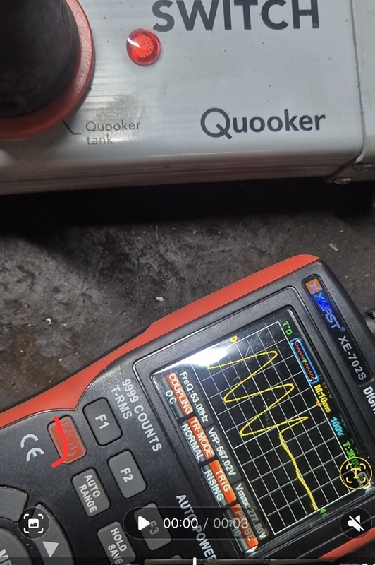

Voor wat de werking van een quooker switch betreft, ik kon er niet veel over vinden. Dus 1 op markplaats gekocht en open gemaakt....
Na wat testen, de volgende conclusie getrokken: als er totaal over de 3 contacten meer dan 2700 watt wordt verbruikt, schakelt de switch heel kort even de quooker uit en direct weer aan. Ik gok dat de software van de quooker dit herkent en het verwarmingselement een zekere tijd uit schakelt. Aan de sinus is niets te zien en de print lijkt redelijk simpel, dus ik verwacht geen vreemde digitale signalen oid.
Ik ben op zoek naar een manier om het verwarmingselement te schakelen op bijvoorbeeld zonne stroom of goedkopere stroom en / of te veel verbruikers (kan bij mij een ding zijn ivm te kleine aansluiting). Misschien schakel ik op termijn gewoon de draad die naar het element gaat (hopen dat de quooker geen storing geeft)
Groet Bert
Afbeeldingslocatie: https://tweakers.net/i/06XlLNmJHneyxV8J5GH0e6PImQk=/x800/filters:strip_icc():strip_exif()/f/image/i3OXbSOTew3Wx9kD4Lzn4JA2.jpg?f=fotoalbum_large
Afbeeldingslocatie: https://tweakers.net/i/NK1dzCxETDX66Q2S4cCohdgBtWk=/x800/filters:strip_icc():strip_exif()/f/image/ANkCSIJ7ilVIEHBwIWCmJkFh.jpg?f=fotoalbum_large
Afbeeldingslocatie: https://tweakers.net/i/GUdS1RpndtQK1IpCjVA_CaFg3CI=/x800/filters:strip_icc():strip_exif()/f/image/yzXAhrZjzKfUUgsb32XPJW7X.jpg?f=fotoalbum_large
  • jeroen3
  • Laatst online: 27-11 14:18
Wat is de herhalingsperiode van dit uitschakelsignaal?
  • justme_3
  • Registratie: Februari 2018
  • Laatst online: 14:45
Geen idee, ik heb maar 1 keer laten triggeren. 1x zou voldoende moeten zijn in deze toepassing, hoe lang is een vaatwasser bezig met verwarmen of drogen? En een deel van 2700w is waarschijnlijk de quooker zelf.
Al zou de quooker boiler een uur lang niet bij verwarmen, merkt de gebruiker er nog helemaal niets van.
Ik ben nieuwsgierig hoe lang de quooker uitschakelt, maar ik denk dat ik het hier voorlopig even bij laat (druk met andere werkzaamheden).
Later dit jaar wil ik misschien een dynamisch energie contact afsluiten, dan pak ik dit onderwerp misschien weer op.

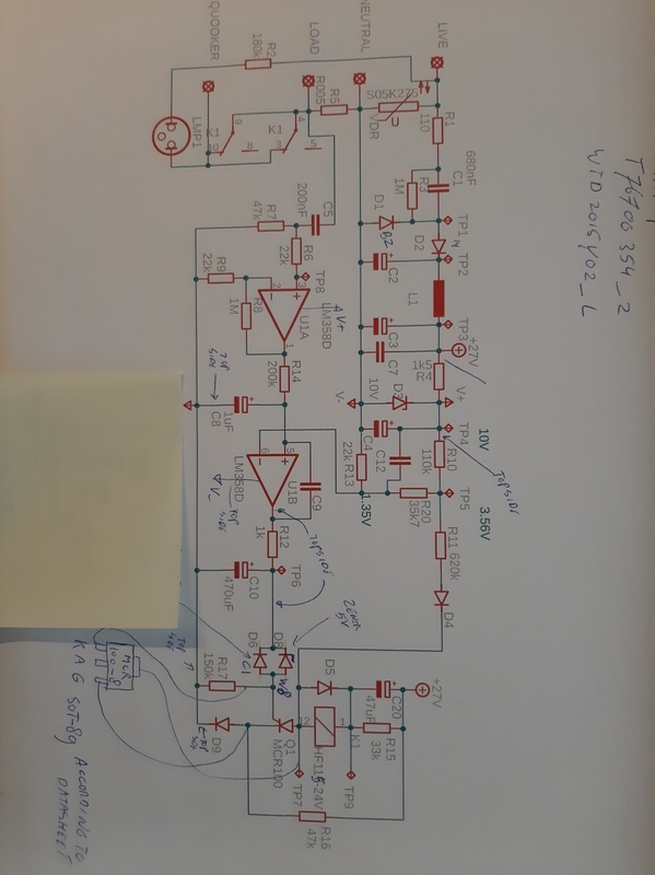

  • energieverdeler
  • Registratie: Juli 2025
  • Laatst online: 11-08-2025
Ik heb geprobeerd het schema te tekenen maar ik heb wel wat vraagtekens bij sommige delen.Afbeeldingslocatie: https://tweakers.net/i/qPdlkogQG7ee8oXoxWOyxqhMndc=/x800/filters:strip_icc():strip_exif()/f/image/8XlAAqWrYuR28llx2NwuWZJr.jpg?f=fotoalbum_large
  • energieverdeler
De aansluitingen van de thyristor lijken niet overeen te komen met de datasheet (MCR100-8 in sot-89). Functie van R11/D4 onbekend. Ik heb ook vraagtekens bij D6, D8 en D9. Het korte uitschakelen van de Quooker komt door C20. De schakeling meet se stroom door alle aangesloten apparatuur en spreekt aan bij een effectieve spanning van ca.70mV op TP8. De shunt R5 is slechts 5mOhm. Bij mij bleek dat C1 kapot was gegaan waardoor de hele schakeling niet meer werkte met als enige symptoom dat de 13A automaat soms uitschakelde.

ik zal binnenkort nog eens testen hoe lang de onderbreking is, maar iig erg kort. als ik de data heb laat ik het weten
  • justme_3
Ik heb geprobeerd om met mijn goedkope "handheld scoop" het moment te vangen op het scherm, maar dat is niet gelukt. Ik ben een hobbyist, geen professional. Het is zeker flink korter dan 1 seconden, maar langer dan een paar sinussen van 50 hz. Kwart seconden? Zal te kort zijn om met draadloze schakelaars na te maken denk ik.
Meer kan ik er niet van maken met mijn kennis en spullen.
Als iemand meer info of test resultaten heeft, laat maar weten.
Groet
  • justme_3
Afbeeldingslocatie: https://tweakers.net/i/PT3OzopdY0_Ob9vDFEcRGHCN1iM=/x800/filters:strip_icc():strip_exif()/f/image/l6scgsQ6m2ChwDGyKaPFgY41.jpg?f=fotoalbum_large
Toch nog een halve foto kunnen maken

energieverdeler schreef op woensdag 23 juli 2025 @ 14:15:
R11/D4 zorgen voor wat hysteresis. Zonder gaat hij niet goed of niet lang genoeg uit.

Afbeeldingslocatie: https://tweakers.net/i/TfgMV4ZbykZayUOYdnM4mz2FXTc=/x800/filters:strip_icc():strip_exif()/f/image/wspCtuJOKtDvDFaPuC34uqfA.jpg?f=fotoalbum_large
Afbeeldingslocatie: https://tweakers.net/i/HOrT4dK7Ob30mBFq9iXfrF3M96U=/800x/filters:strip_icc():strip_exif()/f/image/P4Nk4zURthGla2LD1s22pwaL.jpg?f=fotoalbum_large
Afbeeldingslocatie: https://tweakers.net/i/z5FiS-poXZETKMcmG53K0_V7gpQ=/x800/filters:strip_icc():strip_exif()/f/image/ZKdktCD644MbgJ9JxrPMT7lA.jpg?f=fotoalbum_large
Ik had er ook al een tijdje eentje liggen met het idee om op te offeren voor de wetenschap. Helaas zag ik dit topic te laat hahaha. Misschien zijn mijn foto’s nog iets leesbaarder.
Vraagje aan @energieverdeler aangezien jij het schema al zo mooi in kaart hebt gebracht. Zijn er contacten waar we makkelijk met een ESP32 de uitstel functie zelf kunnen triggeren op deze printplaat?

Ook even melden hier, wij hadden pas geleden een incidentje met de stroomverdeler. Stond correct aangesloten op de vaatwasser en de Quooker en de zekering er dus geheel uit en een verschroeide pen in de wcd waar de verdeler in zat. Vermoedelijk dus de vaatwasser én de Quooker tegelijk verwarmen.
Ik moet zeggen, zonder discussie na de uitleg een nieuwe opgestuurd gekregen (heb ik nu dus over) door Quooker, maar toch een zodanige deuk in het vertrouwen dat ik een aparte aansluiting voor de vaatwasser heb gemaakt.
Heb niet de hele topic doorgelezen, maar heb dus een defecte verdeler liggen. Is het nog nuttig omdat ding te demonteren om inzicht te geven/krijgen over de werking?

Aparte groep voor vaatwasser is natuurlijk altijd het beste. Kapotte verdeler direct in de afval bak slingeren. Kan gemakkelijk stuk gegaan zijn door een vervuilde stekker/ stopcontact, het gaat wel over een beetje vermogen.
Aanvulling, ik heb nog even getest wat er gebeurd als je bij de quooker alleen het draadje naar het verwarming element onderbreekt. Maar dan geeft de quooker een storing totdat je op de knop drukt van de kap. Slecht idee dus.
