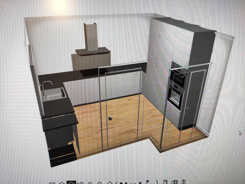

Ik zie dat mijn keukenbouwer in zijn ontwerp de koelkast tegen in de hoek heeft geplaatst zonder tussenstuk, ja een plank van 18mm.
Hiermee kom je toch in de problemen bij het openen van de koelkastdeur? De lades kunnen er dan niet uit lijkt me...
Volgens mij is het vrij standaard om een passtuk van 50mm te plaatsen?

Is de keuken greeploos? een paneel is nooit handig inderdaad. Ook omdat muren bijna nooit helemaal recht zijn, en zo'n paneel is dat wel.

Greeploos, maar de koelkast bewust niet. Een verticale greeplijst vonden we niet mooi :)
Afbeeldingslocatie: https://tweakers.net/i/5Vk7hKDgcd6ol3uBY8fBzjj2Rf8=/800x/filters:strip_exif()/f/image/IedX9jtz7O3b1MXlYlmmgbQy.png?f=fotoalbum_large
@Linkser ik zie dat hij dat ook in jouw ontwerp heeft gedaan. Heb jij hier over nagedacht?

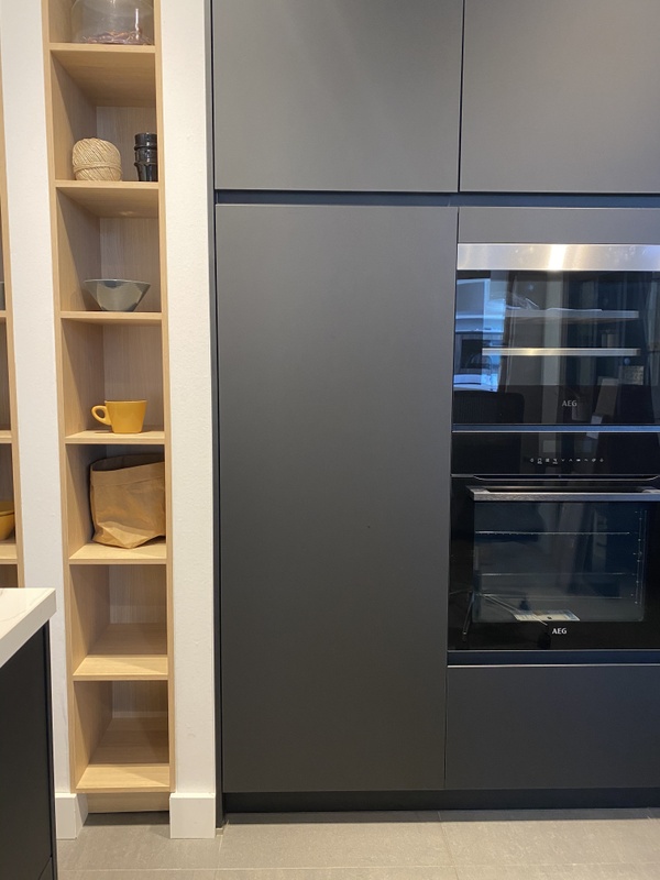

Opzich kan het wel, maar dan moet de greep niet de muur raken en de muur moet loodrecht staan.
Zo ook bij mij in de showroom:
Afbeeldingslocatie: https://tweakers.net/i/TmBmT6XOG6U8lqDXAfiu411ZIOg=/x800/filters:strip_icc():strip_exif()/f/image/GVEwXzxWlRPxchoQ1h4u39T1.jpg?f=fotoalbum_large

Dat passtuk moet er inderdaad bij mij wel komen ook, op de aansluitende muur zit bij mij ook nog eens een deur....

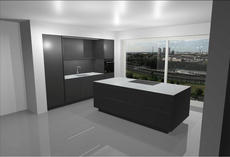

Wij zijn ondertussen ook druk bezig met het uitzoeken van een keuken voor ons nieuwbouwappartement dat eind 2022/begin 2023 wordt opgeleverd. Voor de lockdown hebben we gelukkig wel een aantal keukenzaken kunnen bezoeken, maar dat waren voornamelijk winkels die Next125 verkopen omdat we daar in eerste instantie erg gecharmeerd van waren. Bij ons nieuwbouwproject is een preferred supplier aangesloten die onder andere Leicht in het assortiment verkoopt. Mede door de erg prettige benadering en het feit dat ze een ombouw kunnen maken, gaat onze voorkeur nu hiernaar uit (uiteraard zijn we ook blij met de designs, kwaliteit en keuzemogelijkheden). Maar: is het een beetje een goede prijs? Of zit hier nog ruimte in?
We hebben wel een paar offertes van Next125 liggen in dezelfde opstelling en de totaalprijzen liggen niet ver uiteen met die van Leicht. Ik heb eerder begrepen dat deze merken qua prijs en kwaliteit niet ver uitelkaar liggen, maar corrigeer me vooral als ik het verkeerd heb.
Afbeeldingslocatie: https://tweakers.net/i/Ouq0fF3OqetyMyk0M8X1d5pa9f8=/800x/filters:strip_exif()/f/image/tsaGkuUUE2t0aRsbP6LwfRh2.png?f=fotoalbum_large
De specs:
- Keukenwand (afmetingen: 217cm hoog, 300cm breed, 70cm diep), met ombouw
- Kookeiland (afmetingen: 240cm bij 120cm)
- Fronttype: kunsttof mat
- Werkblad keukenwand en kookeiland: RVS, richtingloos geborsteld 4 mm
- Apparaten: Siemens IQ500 koelkast KI81RSDE0, Quooker COMBI+, Siemens vaatwasser IQ 700 SX87Y800BE, Siemens IQ500 vriezer GI11VADE0, Siemens stoomoven IQ700 HS858GXB6, Bora X Pure
Offerte:
- Kasten: 17k
- Apparatuur e.d.: 10k
- Werkblad: 5k
Met wat "afrondingskorting" en montage á € 5k (incl. ombouw) komt het op 34k uit.
Ik hoor graag of dit een beetje een realistische prijs is voor wat we zouden krijgen.

Op jouw foto kan de deur in ieder geval wel verder dan 90 graden open. Als er een muur zit vraag ik me af of de lades er nog uit kunnen.

Je hebt best veel modellen waarbij de lades/bakken er bij een opening van 90 graden uit kunnen. Liebherr zet dit er expliciet bij volgens mij.
Er zijn bij Liebherr ook simpele pinnetjes die je in het scharnier kunt stoppen waardoor de deur tot exact 90 graden open gaat en niet verder. In dat geval is een plaat van 18mm voldoende, tenzij de muur heel scheef is.

Ik ben niet bekend met het prijspijl van Leicht maar het verbaasd me wel dat je met deze keuken op ~34k uitkomt met Next125 (je geeft aan dat die prijs ongeveer gelijk ligt).
Zijn die Next125 keukens ook met kunststof fronten uitgerekend? Heb verschillende Next125 keukens hier voorbij zien komen die qua omvang en aantal kasten groter zijn.

Dit zijn de kosten voor een Leicht keuken, inclusief ombouw. De offertes van Next zonder ombouw komen inderdaad rond dezelfde hoogte uit.
Betreft overigens wel Fenix, dat was ik er vergeten bij te zeggen.

Bovenstaande klopt inderdaad! Bij (volgens mij) alle Liebherr koelkasten kunnen bij 90 graden deuropening de lades uitgetrokken worden en glasplaten versteld en uitgenomen worden. Let wel dat de deurbegrenzing alleen gebruikt kan worden bij modellen met deur-op-deur montage.

Gevoelsmatig ligt de prijs vrij hoog maar ik ken de details niet van alle opties en keuzes die jullie hebben gemaakt.
Hier een aantal links naar een aantal mooie Next125 keukens die voorbij zijn gekomen in het topic. Vaak nog een stuk groter en allemaal lager geprijsd.
herofruit in "Het Grote Keuken topic: verkopers, kwaliteit, prijs - Deel 3"
siemenz in "Het Grote Keuken topic: verkopers, kwaliteit, prijs - Deel 3"
MoiZie in "Het Grote Keuken topic: verkopers, kwaliteit, prijs - Deel 3"
RRCreations in "Het Grote Keuken topic: verkopers, kwaliteit, prijs - Deel 3"

Wij hebben interesse in een Zwart Matte keuken. We zijn even de klus kwijt, door de bomen het bos niet meer zien.
kan iemand ons helpen met de volgende vragen:
- Is er verschil tussen Fenix en Arpa Fenix NTM?
- Op welk keukenfront materiaal kan Arpa Fenix NTM / Fenix gebruikt worden? Gelakt, fineer, HPL, MDF?
We wilden namelijk een Next125 keuken met HPL Volkern fronten (zwart mat van Arpa Fenix NTM). Deze vinden we te duur worden en willen naar een goedkopere keuken (merk). We willen wel de plussen van Arpa Fenix NTM.
We vroegen ons af of Arpa Fenix ook mogelijk is met niet HPL fronten? Zo ja welke fronten wel, zo niet, wat raden jullie dan aan? Dus welke material front icm zwart mat? Welke keukenmerken werken hiermee?

Verwijderd schreef op woensdag 13 januari 2021 @ 23:18:
Vraag 1: zie site Arpa. staat het prima uitgelegd.
Vraag 2: Fenix is een toplaag, dus waarom je hieronder fineer / gelakt zou denken begrijp ik niet.
Fenix kan op vele ondergronden. Ik heb hier thuis Fenix op onder andere MDF, Aluminium sandwichpanelen en multiplex
Zwart is een makkelijke kleur voor Fenix: Fenix niet volkern heeft een zwarte ondergrond, dus dat zie je niet bij zwart Fenix. Bij bijvoorbeeld grijs zie je dit wel, tenzij Fenix om de rand "gewrapt" is.
Gewoon wat meer onderzoek doen dus.

battler schreef op donderdag 14 januari 2021 @ 12:08:
@DropjesLover Dat begreep ik, ik dacht dan heb je referentie voor het materiaal. Voor de keuken heb ik geen idee of je zonder apparatuur kan bestellen. Ik weet ook niet wat voor keuken je in gedachte hebt (qua budget).
15 - 20k (incl stoom-oven, Bora (achtige) en Qooker)
U-opstelling van 3600 x 2700 zie tekening linksonder:
Afbeeldingslocatie: https://tweakers.net/i/v0tbbLuqz9N--Ot-jz3W0vboxXk=/234x176/filters:strip_exif()/f/image/lz0q1U2J5LBfQ9HdYCdwNPuq.png?f=fotoalbum_medium

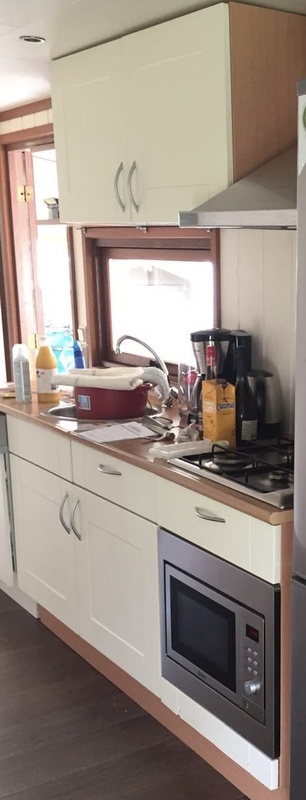

Tijd om de keuken in ons vakantie chalet op te knappen.
Wat zou het ongeveer kosten om de deurtjes van deze keuken te vervangen?
Afbeeldingslocatie: https://tweakers.net/i/KqCdJM60wTqz5aB6kSHayrwyoQo=/x800/filters:strip_icc():strip_exif()/f/image/6B62ULdBbqGf3Zgj9pRFL2a0.jpg?f=fotoalbum_large
Best lastig berekenen zonder allerlei opdringerige verkoopmails etc achter je aan te krijgen.
Verder zou ik het bovenkastje ook willen vervangen (dat beukenfineer is spuuglelijk). Ik kan echter geen kastje vinden van 32 diep, 58 breed en 55 hoog (x2). Lijkt me dat dat niet zo duur hoeft te zijn. Waar zou ik daarvoor terecht kunnen?
(Deze keuken? Foto toegevoegd 8)7 )
Bij een keukenzaak moet je ongeveer denken aan 200 euro per deur. Dit zal dan op maat besteld worden. Scharnieren e.d. zijn nog goed?
Als je zelf handig bent ben je natuurlijk veel voordeliger uit.

Zojuist eerste offerte binnen gekregen voor een keuken. Wordt er nog niet warm van en heb het idee duur uit te zijn voor de waren
Kasten
Keller GL2000 in melamine
2x 60cm blok met lades
1x 60cm ovenombouw
1x 60cm vaatwasserombouw
1x 60cm gootsteenkast
1x 100cm bovenkast met klapdeur 40cm hoog
2766 euro
Apparatuur
Etna inductie kookplaat 77cm
Etna afzuigkap 90cm
Etna oven 71liter
Etna vaatwasser
Doeco kraan
2831 euro
Werkblad 304 cm 32mm
Uitsparingen enz.
1480 euro
Kostenplaatje na korting 5790 excl. Montage a 600 + 72/u voor leidingwerk etc
Wat is jullie mening over zo'n prijs?
Afbeeldingslocatie: https://tweakers.net/i/lnvCRV_u8WnuLqTwosLaPyGuh6U=/800x/filters:strip_icc():strip_exif()/f/image/JdUox4hPcpL5P0SH75TX15GK.jpg?f=fotoalbum_large

@mathelicious Zou je sowieso niet voor een grotere keuken en andere opstelling gaan? Of heb je zo je redenen voor deze kleine keuken (gezien de ruimte)?
Ik vind bijna 6k excl. montage nog best aan de prijs ja, met Etna apparatuur. Maar waarschijnlijk willen ze op die kleine keukens wat meer pakken, anders is het de moeite misschien niet in een drukke tijd. Geen idee..
Al ben ik niet zo bekend met de prijzen, zeker niet van merken kastwerk.

Misschien moet je eens kijken wat de kasten zouden kosten bij Ikea.

Ik vind het een mooie keuken qua ontwerp. Klein, maar alles klopt.
Qua prijs denk ik dat de winkel het werkblad iets heeft opgedikt (niet qua dikte, maar prijs).
Tevens vermoed ik dat apparatuur wat voordeliger zou kunnen. Etna is prima en daar zit i.t.t. veel andere merken vaak wel wat marge op.
5 inclusief montage zou een mooi streven zijn.
Welke zaak is dit?
Op tekening zijn ze trouwens wel een passtuk en een afsluitwand naast de vaatwasser vergeten.
Denk dat je daar sowieso goedkoper uit bent, zo rond de 4,5k. En dan apparatuur van AEG/Whirlpool oid?

Zie mijn vorige posts voor het volledige verhaal, samengevat: we zijn in weinig tijd op zoek naar een keuken voor een muur van 3,20m waar we later nog een hoge kastenwand bij kunnen plaatsen

Gaan we zeker doen! Maar niet zonder de keuken gevoeld en gezien te hebben, bij ikea merk ik bij sommige producten wel dat de kwaliteit niet is wat ik wil voor in mijn keuken!

Het werkblad viel mij ook direct op inderdaad, staat niet in verhouding tot het totale bedrag. Bedankt voor je feedback op dit ontwerp, als we op dit ontwerp verdergaan neem ik die feedback zeker mee!
Ik noem de naam van de zaak liever niet hier totdat de keuken staat. Via een DM wil ik het wel melden.

Als vergelijk, als ik jouw werkblad bereken inclusief uitsparingen (multiplex, verzonken spoelbak, kraangat en kookplaat uitsparing opbouw), dan kom ik uit rond 650 euro.

Ah, op die manier, dan heb je een mooie keuken denk ik! Excuus, had ik niet gezien.
Wat @Barry|IA zegt klopt wel denk ik, werkblad viel mij ook wel op. Wij betaalden een aantal jaar geleden ongeveer €1700-€1800 voor een dun composiet werkblad meen ik, die was plusminus 1,5x de maat die jij nodig hebt. (Voor wat het waard is).
Succes in ieder geval! :)

Wij zijn ons aan het oriënteren op een keuken voor ons nieuwe huis. Deze week het eerste gesprek met de eerste keukenboer gehad, hij kwam op ongeveer hetzelfde ontwerp waar ik zelf ook op uit kwam; een u-keuken met in één been hoge kasten.
Waar ik twijfels over heb is de aansluiting van het middenstuk op de hoge kasten, daar zit in de hoek een stuk aanrecht waar je (denk ik) lastig bij kunt. Ik heb zelf het aanrecht iets de hoek omgezet in een poging de hoek wat beter bereikbaar te maken.
Alternatief zou zijn om een hoge kast te vervangen door een lage, maar dat vinden we minder mooi.
Hebben jullie suggesties?
Mijn indeling, linksonder de deur naar de huiskamer en daarboven naar de tuin: (dit was puur voor een impressie. Ik heb bijna willekeurig wat kasten gepakt; zo hoeven we bv niet twee ovens en de kookplaat was ook maar ergens aan die zijde geplaatst.)
Afbeeldingslocatie: https://tweakers.net/i/dTwZIfBtLlqterC6-ZySjq35xNg=/800x/filters:strip_icc():strip_exif()/f/image/QjZENVikiVutAyx99547mXRO.jpg?f=fotoalbum_large
Afbeeldingslocatie: https://tweakers.net/i/XZt0wfg6gxeFe27NLpaVKWP9ekg=/800x/filters:strip_icc():strip_exif()/f/image/UYo3Yb3X2P7rkznDWAabgjnP.jpg?f=fotoalbum_large

Wij hebben in onze bestelde keuken wel een kast op de hoek gezet. Vind het optisch mooier staan dan geen kast en levert (voor ons broodnodige) extra kastruimte.
Er zit wel een ombouw omheen, dat maakt het een stuk minder ‘lomp’.
Afbeeldingslocatie: https://tweakers.net/i/tg61n_YmYti1CMMorISKAPlqeuQ=/800x/filters:strip_icc():strip_exif()/f/image/quBK0ReY7kobbWhQroY0fjLN.jpg?f=fotoalbum_large
Afbeeldingslocatie: https://tweakers.net/i/LZxQ-24gjUzy8mFMMYL-2m2RpkY=/800x/filters:strip_icc():strip_exif()/f/image/KqkE899gnBYe1B5UwH3rIpC5.jpg?f=fotoalbum_large

Ik zie het bijna altijd, en elke keukenboer tekent dat zo in (de mijne was flabbergasted toen ik anders voorstelde), maar ik snap helemaal niet waarom men altijd de kookplaat en de wasbak in het midden van een kant plaatst. Daardoor krijg je nogal gebroken werkruimte imho, en vaak wmb net te korte werkstukken (uitgezonderd de gevallen waarin je bizar veel ruimte voor je keuken hebt en 1m+ aan elke kant ;) ).
Ik heb zelf een totaal andere indeling dan hierboven, maar bewust gekozen om kookplaat en wasbak aan de rand van de kant te plaatsen, zodat de werkruimte aan die kant gemaximaliseerd wordt. Ik kan iedereen aanraden om dat te doen.
@Dr. Donald Verdere feedback: hoge kasten niet te hoog? En heb je je grepen bewust zo gekozen? Zitten nl niet in lijn en zowel horizontaal als verticaal, lijkt nogal een ratjetoe te worden.

@herofruit ben je je er bewust van dat het stuk aanrecht voor die kast altijd leeg moet zijn om die kast te kunnen gebruiken?
@Dr. Donald Jouw opstelling is te vergelijken met de mijne. Foto's van mijn keuken staan in dit topic. Dat hoekje is prima bereikbaar en een ideale plek voor je koffie- of keukenmachine.

Nee, het aanrecht hoeft alleen leeg te zijn als je iets uit de kast wil pakken. Niet altijd. ;)
Zonder dollen, ben er van bewust ja. Gaan geen spullen in die we dagelijks nodig hebben.
