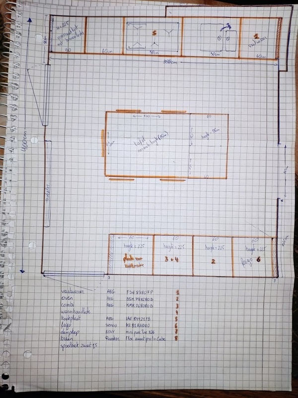

Wij zijn aan het oriënteren om een huis te laten bouwen. Van te voren wil ik proberen qua kosten alles te berekenen waardoor duidelijk moet worden wat het budget ongeveer zal zijn waarvoor wij een woning kunnen realiseren. Nu is de keuken aan de beurt voor de berekening...
Ik lees her en der dat IKEA keukens niet meer zoveel goedkoper zijn dan andere keukenboeren. Met name over de showroommodellen lees ik dat je voor een leuk bedrag een kwalitatief goede keuken kan kopen. Ik was van plan zelf een keuken te plaatsen zodat de kosten zo veel als mogelijk meevallen. Wat zouden jullie ons aanraden?

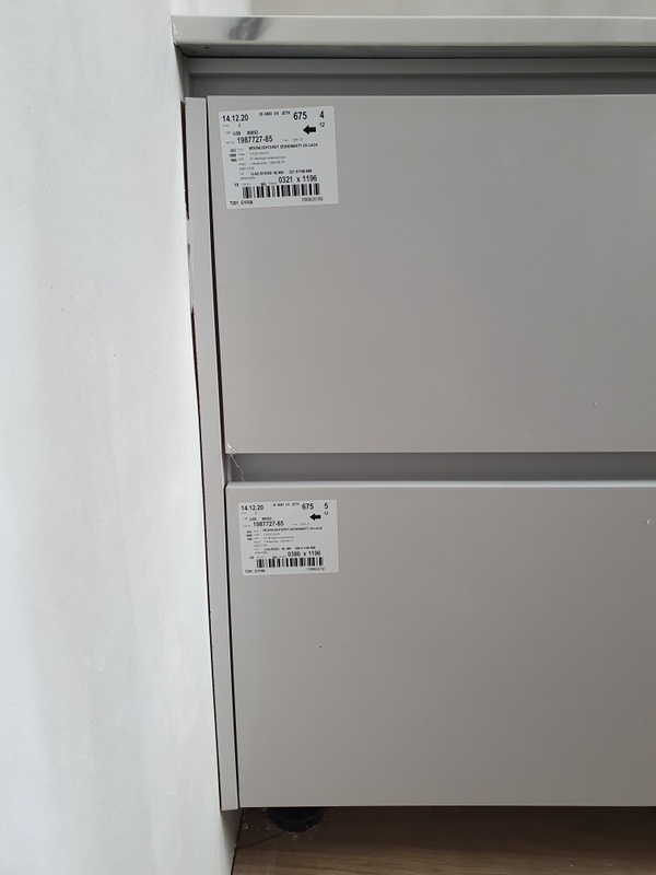

Hallo iedereen. We zijn inmiddels een week verder in de hele keuken verbouwing en een groot deel van de keuken staat al . Het duurt nog een dag of 4 a 5 om alles af te ronden. Nu viel t me op dat sommige passtukken en deuren die tot nu toe geplaatst zijn niet helemaal recht aan elkaar lopen. Passtuk muur en keuken hangt wat scheef dat kan je zien aan de kier bij de zijkant van de lades. De mannen komen dinsdag weer verder monteren. Nu is mijn vraag is het stellen van de keuken iets wat aan het einde gedaan wordt als alle apparatuur geplaatst is? Ik wil ook geen zeurpiet zijn en er nu per se iets van zeggen.
  • Tommie12
  • Laatst online: 22:50
Charlot887 schreef op zondag 17 januari 2021 @ 08:22:
Deurtjes stellen gebeurt op het einde, maar een passtuk moet direct recht hangen.
Ik zou een beleefde vraag stellen aan de monteurs.
Is je muur wel goed waterpas gestuct?

Morpheusk schreef op zondag 17 januari 2021 @ 09:09:
Geen idee dat hebben zij ook zelf gedaan. Passtuk loopt wat afwijkend langs de muur, komt daar trouwens nog een kitrand? Alleen de kant waar de lades zitten loopt niet helemaal recht. Aan de bovenkant loopt de lade zowat tegen het passtuk aan, aan de onderkant wel genoeg ruimte.

Hier een begeleidende foto
Afbeeldingslocatie: https://tweakers.net/i/XjXSQ9W4fGKVGE3AbEcuukDUKO4=/x800/filters:strip_icc():strip_exif()/f/image/JhArgmRrVoSc8I8KmPyKCJ9P.jpg?f=fotoalbum_large

Charlot887 schreef op zondag 17 januari 2021 @ 10:46:
Passtuk lijkt wel krom? Muur lijkt wel goed recht op de foto. Het onderste gedeelte is netjes af te kitten.

Morpheusk schreef op zondag 17 januari 2021 @ 11:04:
Nu je het zegt. Passtuk aan de andere kant van de keuken is ook krom. Ik zal t er eens over hebben. Moeten dan denk ik eerst maar rechte stukken komen voor het afgekit wordt

Inderdaad, passtuk lijkt krom... zelf even iets waarvan je zeker weet dat het recht is (een houten lat o.i.d.) erlangs houden om te controleren.
Als die echt krom ik zou ik de monteurs vragen het op te lossen.

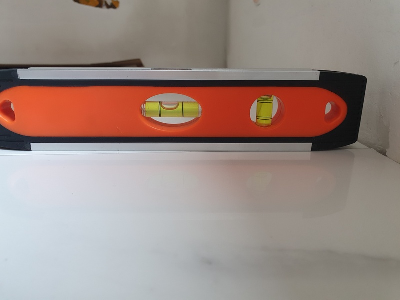

Charlot887 schreef op zondag 17 januari 2021 @ 11:08:
Je blad lijkt trouwens ook krom, loopt links in de hoek omhoog? Maar dat zal wel vertekenen want het is volgens mij een stenenblad?

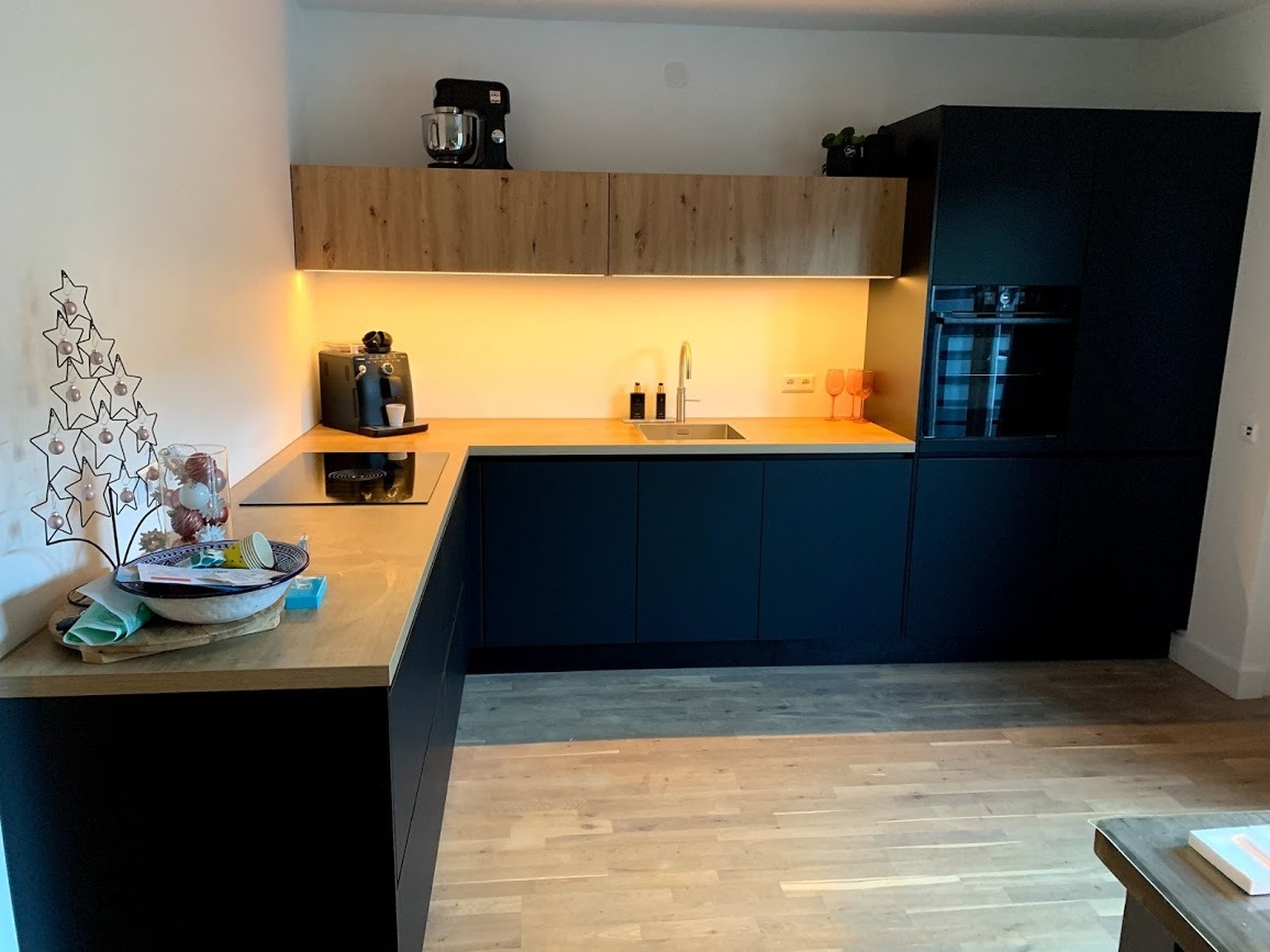

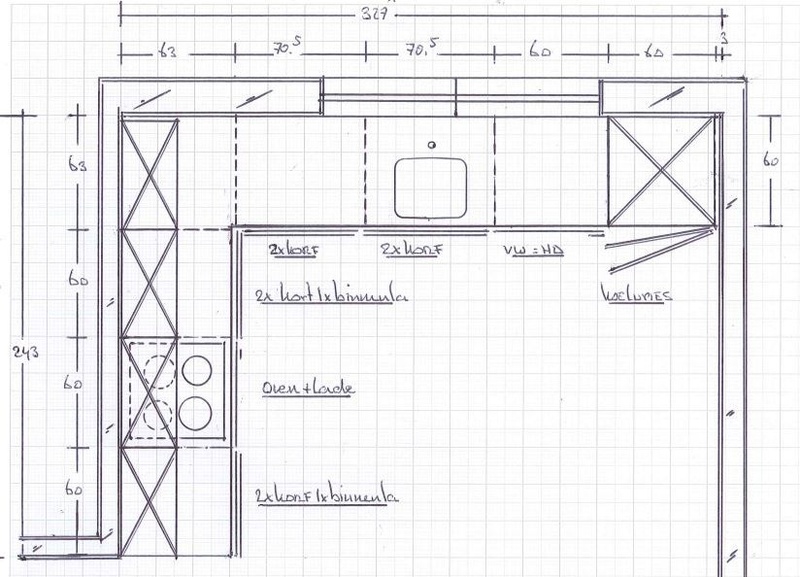

Dr. Donald schreef op vrijdag 15 januari 2021 @ 22:10:
Wij zijn ons aan het oriënteren op een keuken voor ons nieuwe huis. Deze week het eerste gesprek met de eerste keukenboer gehad, hij kwam op ongeveer hetzelfde ontwerp waar ik zelf ook op uit kwam; een u-keuken met in één been hoge kasten.
Waar ik twijfels over heb is de aansluiting van het middenstuk op de hoge kasten, daar zit in de hoek een stuk aanrecht waar je (denk ik) lastig bij kunt. Ik heb zelf het aanrecht iets de hoek omgezet in een poging de hoek wat beter bereikbaar te maken.
Alternatief zou zijn om een hoge kast te vervangen door een lage, maar dat vinden we minder mooi.
Hebben jullie suggesties?
Mijn indeling, linksonder de deur naar de huiskamer en daarboven naar de tuin:
Ik vind de voorgestelde opzet een beetje rommelig aandoen. In de wand verschillende soorten maten deurtjes, allemaal verschillende maten kastjes, de wasbak voor het kozijn.
Kan je niet beter op 1 in de hoek beginnen met de vaatwasser, dan de wasbak en dan nog een 60cm kastje. Die kan je dan evt ook de hoek inmaken zodat je daar lekker veel ruimte hebt. Dan heb je ook meteen de wasbak redelijk voor het raam zitten.
Dat hebben wij ook (hoek 3):
(even oude plaatjes van 2 jaar geleden van onze keuken toen die net geinstalleerd was):
Afbeeldingslocatie: https://tweakers.net/i/m0k1CaqW5xXouGBkxiR-HT_BU3w=/full-fit-in/4920x3264/filters:max_bytes(3145728):no_upscale():strip_icc():fill(white):strip_exif()/f/image/2v0QYzjJOLM0VVyEzE4s0Y4L.jpg?f=user_large
Afbeeldingslocatie: https://tweakers.net/i/QqVHlMVjCVjDIpxiXuoPtbgvJlc=/full-fit-in/4920x3264/filters:max_bytes(3145728):no_upscale():strip_icc():fill(white):strip_exif()/f/image/OHWvuP2Xh5Lzr1U4qUm15GGQ.jpg?f=user_large
Hier dus wel de wasbak in het midden en de inductieplaat. Maar dat is ook bewust, nu kunnen we lekker voor het raam koken en kijken we niet tegen een muur aan. En het blad is groot genoeg om goed te kunnen gebruiken.
De kant van de lades kan je ook 2 grotere laden kiezen, bijvoorbeeld van een meter breed. En dan de inductie plaat op de helft van de beide laden of boven de rechterlade. Dat kastje in die rechterhoek is ontzettend klein, wat wil je daar mee doen?
Kastenblok zou ik wat symmetrischer maken en niet zoveel deurtjes. Kunnen de ovens eventueel naast elkaar? Kan je niet een keukenboer vinden die zonder pas stukken een kastenblok kan maken? Dat vind ik persoonlijk echt niet mooi, zo'n passtukje.
Moet er ook niet een koofje boven voor wat verlichting? Of verlichting aan de wand?

Morpheusk schreef op zondag 17 januari 2021 @ 11:14:
Ja inderdaad! Met een waterpas is t ook niet helemaal kaarsrecht. Zit hier een marge in of is dit nadelig? Het is een keramiek blad.
Afbeeldingslocatie: https://tweakers.net/i/noX3WV7ct_hO4XUI0lR6e6ArWZc=/800x/filters:strip_icc():strip_exif()/f/image/JQ7u3LBmIddcWog97s2aQjha.jpg?f=fotoalbum_large

Het passtuk is gewoon veel te klein.
Ik heb al eens eerder gezegd dat een (front) passtuk kleiner dan 3cm haast onmogelijk is maar werd toen voor gek verklaard.
Probeer maar eens zo'n smalle strook te zagen op een zaagtafel bij iemand op de oprit.
Uiteraard verdient dit geen schoonheidsprijs en zal het anders moeten.
Zijn ze overigens nog een week bezig met het plaatsen van de keuken of moet er nog meer gebeuren?

Kapitein Merijn schreef op zondag 17 januari 2021 @ 11:31:
Wat is volgens jou een betere oplossing?
Ze doen ook de verbouwing van onze keuken, er moet nog genoeg gebeuren qua afwerking.

Charlot887 schreef op zondag 17 januari 2021 @ 11:34:
Alles in de keuken moet ook nog aangesloten worden.
Hoe breed is het strookje nu? Als het 16-18mm is kan er beter een wandje geplaatst worden van 16mm.deze is altijd recht en rondom afgewerkt zodat je geen zaagsnede ziet.

Kapitein Merijn schreef op zondag 17 januari 2021 @ 11:38:
18 mm. Wat voor wandje bedoel jij (sorry ik ben geen expert)? Ik ga dat dan voorstellen aan ze.

Charlot887 schreef op zondag 17 januari 2021 @ 11:47:
Gaan ze niet leuk vinden want dan moet de greeplijst ook ingekort worden.
In dit geval is het gewoon het mooiste om at te sluiten met een steunwand van 16 mm. Dit wandje word dan geplaatst op de plek waar nu het passtuk zit, de voorzijde uiteraard gelijk met de voorzijde van het front.
De 2mm die overblijft laat je netjes afkitten met acrylaatkit waardoor het er mooi strak uitziet als er geschilderd is.

Sommige keukenzaken kunnen wel een dergelijke ombouw leveren en laten bouwen door hun monteurs of een (onder)aannemer. Prijs is meestal wel heel fors.
Meestal gebeurd het onder eigen beheer door een aannemer of timmerman en wordt de keuken daarna geplaatst.
Twee opties daarin:
- houten frame met MDF platen er op en die (late n) schilderen
- houten frame met gipsplaatsen en vervolgens (laten) stucen en (laten) schilderen.
Edit: het plaatje dat je laat zien is ook niet van gelijk materiaal als de keuken

  • saviour
Je keuken ziet er mooi uit @Ophidian.
Heb je last van vetspetters op het raam door het koken?

  • severijns
  • Laatst online: 19-10 20:36
Ah, ook iemand die zijn kookplaat voor het raam heeft. Ik wil dat dus ook en overal waar we gaan voor een keuken proberen ze dat af te raden. Bij ons zou de afzuiging ook in een omkasting komen zoals bij jou.
Werkt dat zonder problemen? Of heb je toch moeite om de ramen proper te houden?

  • Ophidian
  • Laatst online: 23:23
@savoir en @severijns Dank :) Ik en mijn vrouw vinden het heel erg mee vallen. Moet wel eens een doekje over het raam halen en houten luxaflex, maar niet per see meer dan de andere ramen. Ben er wel blij mee, kan nu gewoon beetje naar buiten kijken tijdens het koken. Enige nadeel is dat de in de kastenwand aan de overkant de ovens zitten, en als die aanstaan blazen ze de waterdamp naar het raam :+
  • Dr. Donald
  • Laatst online: 26-11 22:38
Ophidian schreef op zondag 17 januari 2021 @ 11:22:
Ik had het er even bij moeten zetten, maar dit was puur voor een impressie. Ik heb bijna willekeurig wat kasten gepakt; zo hoeven we bv niet twee ovens en de kookplaat was ook maar ergens aan die zijde geplaatst.
Ik weet nog niet of een vaatwasser strak in de hoek een heel goed idee is; die muur wordt dan altijd vies. Mijn schoonmoeder heeft dat ook en die heeft later die muur laten betegelen. Heb jij daar geen last van?
Bovendien lijkt dat een uitgelezen plek voor de handdoeken, daarvoor is 3cm ruimte (zoals ik hierboven lees) wat krap.
Dat gezegd hebbende, en passtuk van 30cm is inderdaad was een de ruime kant.
Een koof boven de spoelbak zal lastig worden; het raam komt tot het plafond. Dat moeten we nog even goed verzinnen hoe we de verlichting gaan doen.

Daar zullen ze waarschijnlijk een streep kit tussen spuiten en afwerken, dan zie je er niets meer van zien.
SquareOne schreef op zondag 17 januari 2021 @ 11:11:
Om te bepalen of iets recht of krom is zou ik vooral geen hout gebruiken.
Beter pak je een waterpas van 1meter.
Kan je ook meteen beter bepalen of je werkblad daadwerkelijk krom loopt. Met zo'n kleine is het meten een beetje meh.
Streamz schreef op maandag 18 januari 2021 @ 10:17:
Zet die waterpas eens op andere delen van de keukenblad. Hetzelfde resultaat? Dit is een forse afwijking, denk dat dit al ruim 3mm is. En die waterpas is 40cm lang oid? dan zit je op 4cm op een 3 meter blad.
Op andere plaatsen wel recht of juist scheef aflopend naar de andere kant? Is die keuken niet gesteld. (is ie sowieso niet, hiervoor zitten er nl verstelbare pootjes onder...)
En kijk ook even of deze waterpas staat in de diepte. Nogal vervelend dat als je knoeit alles op de vloer drupt.
Onacceptabel.dit.
Denk eerder dat die waterpas 20cm is.

  • Charlot887
  • Registratie: Juni 2020
  • Laatst online: 09-06-2025
Onacceptabel.dit.
Het is een kleine waterpas van 25cm, deze is wel gevoeliger dan een grote waterpas.
Moet een keramiek aanrecht dan echt kaars en kaarsrecht zijn dan? Zonder milimiter speling?
In het midden is het wel recht.
En dan aan de rechterkant weer een afwijking.
In de diepte trouwens wel recht
Dit is in het midden.

De keuken is niet heel groot overigens: 350cm bij 293cm. En de muur tegenover de 350cm muur is korter door een uitbouw aan de zijkant van de woonkamer. Daar zal de eethoek komen.
Ik zal eens een plattegrondje delen misschien dat er creatieve geesten zijn met een goed idee wat betreft indeling.

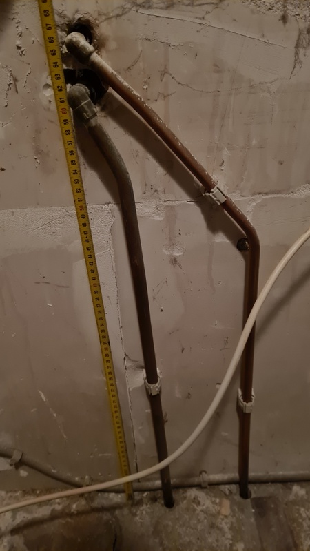

Wij hebben onze keuken er uit gehaald en kwamen deze leidingen tegen. Vanaf de muur steekt het 3 a 3,5cm uit. Afbeeldingslocatie: https://tweakers.net/i/HDLDzMpS4GqSrkZSOpWMmuvHZ0s=/x800/filters:strip_icc():strip_exif()/f/image/GOKc1Qx3M5oztrhk44WHTeW3.jpg?f=fotoalbum_large
Nu vielen deze leidingen bij de vorige keuken in de loze ruimte achter de kasten. Ook bij de nieuwe keuken zal het achter een kast met planken zitten. Bij de documenten van de nieuwe keuken staat er helaas niet bij hoeveel cm die loze ruimte is. Er staat wel "Achter de onderkasten is er ruimte van enkele cm's" :/ . Weet iemand waar ik dit kan vinden? Het scheelt namelijk weer werk als dit kan blijven zitten. Het wordt overigens een pronorm x line keuken.
  • mitsumark
  • Laatst online: 22:00
MMatthijsV schreef op dinsdag 19 januari 2021 @ 19:59:
Wij hebben onze keuken er uit gehaald en kwamen deze leidingen tegen. Vanaf de muur steekt het 3 a 3,5cm uit. [Afbeelding]
Mijn Pronorm keuken had pakweg 3cm, maar was volgens mij geen x-line (ik denk pro-line).
Je kan de onderkast makkelijk een paar cm van de muur zetten, enkel zal het werkblad dan iets breder worden.
Andere mogelijkheid is om overal een gyproc plaat tegen de muur te zetten, dat zal ook al inclusief lijm een cm extra opleveren.
Afgelopen weekend gevraagd bij Bemmel en Kroon over een Pronorm X-LK: 3,5cm ruimte :) Maar garantie tot aan de voordeur en vraag het de verkoper.
3cm leidingruimte achter een greeploze Pronorm. Ik zou de zaak vragen de kasten een extra centimeter van de muur te plannen (dus werkbladdiepte 1cm dieper)

Kent iemand toevallig voorbeelden van een zwarte / antraciet keuken met houtlook werkblad? Op Google en dit topic kom ik niet zoveel tegen, buiten hele kasten of deuren in houtmotief.
Mijn vriendin heeft dit in haar hoofd, maar ik zie dit totaal niet voor me dus heb even wat bewijskracht nodig :-).
  • Barry|IA
  • Laatst online: 23-06-2022
Super mooi:
Afbeeldingslocatie: https://i.pinimg.com/originals/4a/e3/41/4ae341773bbd9d5af188c5093e498295.jpg
Afbeeldingslocatie: https://www.roberttediek.nl/wp-content/uploads/2020/02/Moderne-mat-zwarte-keukeneiland-detail-scaled.jpg
In dit topic heeft ook iemand een combi van zwart en hout laten zien. Keuken is door mij geleverd. Ben alleen even kwijt wie dat was.
Hebbes! Dit was @Possible
Afbeeldingslocatie: https://tweakers.net/i/E0hup85MjWcMvCnnQ4UjJYGAwoU=/full-fit-in/4920x3264/filters:max_bytes(3145728):no_upscale():strip_icc():fill(white):strip_exif()/f/image/DokzkqqlSE0d1r2aG4mWIKVF.jpg?f=user_large

  • xares
  • Laatst online: 28-11 07:52
Ziet er mooi uit dat houtlook blad, mijn vrouw heeft dat ook in dr hoofd voor een nieuwe keuken.
Vraag mij dan wel af bij zulke style dingen of je er dan niet snel op uitgekeken bent. Je gaat niet over 5 jaar een nieuw blad kopen :P
[ Voor 10% gewijzigd door xares op 20-01-2021 12:08 ]

  • Barry|IA
xares schreef op woensdag 20 januari 2021 @ 12:07:
Aangezien dit een kunststof werkblad is, behoort dat dus eigenlijk wél toch een goede optie! Dit werkblad kost nog geen 1000 euro, terwijl steen in dit formaat tegen de 4000 euro gekost zou hebben.

  • Barry|IA
Thijsmans schreef op maandag 18 januari 2021 @ 13:19:
Eerder postte ik dit ontwerp van Bruynzeel:
Met dank aan de opmerkingen van @Xander, @Barry|IA, @SquareOne, @Don Quijote, @Jaer288 hebben wij zowel Bruynzeel als Bemmel & Kroon aan het werk gezet.
Bij Bruynzeel blijkt de apparatuur nogal vreemd te zijn geplaatst. Wij dachten dat de vriezer onder de koelkast zat, maar die blijkt drie kasten naar links te zitten 8)7 Het ontwerp is netter gemaakt (o.a. zijn onderste lades push to open gemaakt) en er ook echt op vooruit gegaan, maar dat van Bemmel is gewoon beter:
Ook hier: greeploos en onderste lades (beide kanten kookplaat) zijn push to open. Toegegeven, door de vriezer verspringt de greeplijst daar in hoogte. Maar de vriezer zit tenminste waar je hem verwacht. En de bovenkasten van Bemmel zijn nog wat hoger dan die van Bruynzeel, wat in ons geval (zonder voorraadkast) echt aanzienlijk scheelt. Fijn is ook dat Bemmel gebruik maakt van een vlakscherm met liftsysteem (LZ46600), zodat 'ie in de kast verdwijnt. Bij Bruynzeel hangt het vlakscherm onder de kast.
Kosten ontlopen elkaar nu amper, misschien 200 euro ten faveure van Bemmel. Hoor graag of er nog opmerkingen zijn op het ontwerp - of de prijs:
***members only***
Ik heb op papier even een schets gemaakt van een wat cleanere opstelling, met meer praktische opbergruimte.
Afbeeldingslocatie: https://tweakers.net/i/GOFxEYzLZpT3ZzEf8AMABhQFxic=/800x/filters:strip_icc():strip_exif()/f/image/82eInwtyfcoYlY95bSjjStu5.jpg?f=fotoalbum_large
Ik heb 1 wens genegeerd en dat is de losse vriezer. Dat is 1) duur, want los apparaat en 2) totaal onlogisch in de beschikbare ruimte en 3) het ziet er niet uit (zie oplossing Bemmel & Kroon).
Ik zet deze openbaar zodat iedereen er op kan schieten. Ik reageer ook nog even op DM.

  • Sammy_tukker
  • Laatst online: 27-11 18:10
@Barry|IA waarom doen je niet aan de bovenkant (bij de spoelbak) van links naar rechts: 1 keer deur met lemans, 1 keer la met prullenbakken, 1 keer vw en dan de koelruimtes, dan krijg je allemaal mooie 60cm frontjes met veel bergruimte.
Verder vind ik persoonlijk de koelkast vrij ver van het warme gedeelte af zitten.

  • Barry|IA
Sammy_tukker schreef op woensdag 20 januari 2021 @ 12:46:
Omdat een LeMans kast geen ruimtewinner maar een ruimtepikker is. Het hele idee achter een LeMans kast is ook dat je deze open laat staan tijdens het koken, zodat je steeds de juiste pan kunt pakken. Dat gaat hier niet op, want dan staan de plateaus hopeloos in de weg.
Een LeMans kast kan een geweldige toevoeging zijn, maar dan moet deze wel goed toepasbaar zijn.
De hoek is bewust loos gehouden. Je wint geen drol aan effectieve opslag als je deze hoek benut.
Ik heb bewust gekozen voor zoveel mogelijk ladekasten, zodat de greeplijst mooi doorlopend is. Dit ziet er super sjiek uit en is nog praktisch ook.
Koelkast in de rechterhoek vind ik eigenlijk de enige optie. Verder weg van het koken, maar dichter bij het spoelen. Zoals het hoort dus. (groente uit koelkast halen, spoelen, snijden, in de pan, uitserveren).
[ Voor 13% gewijzigd door Barry|IA op 20-01-2021 13:11 ]

  • Rogar
  • Laatst online: 19:57
Barry|IA schreef op woensdag 20 januari 2021 @ 12:40:
Ha Barry, wat zei jij nou laatst over een schets op papier >:) O-)
  • Barry|IA
Rogar schreef op woensdag 20 januari 2021 @ 13:16:
Ik WIST dat 'ie eraan zat te komen!! :D :D :D
Ik maak altijd ook zo'n schets. Puur om te puzzelen met de maatvoering. Maar ik ga er niet in lopen kliederen. Een schets KAN heel waardevol zijn voor de klant.
“Nothing changed since the 70s. Nothing. Except people train not that hard”. - Tom Platz
