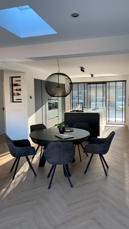

Je hebt de bovenkastjes zo te zien goed kunnen matchen met de houten vloer! Dat vind ik vaak een nadeel van een houten vloer i.c.m. hout in de keuken zelf, dat het (net) niet matcht.
  • Possible
  • Laatst online: 22:58
millerman_sf schreef op woensdag 20 januari 2021 @ 15:11:
Klopt, De vloer is overigens super lelijk. Dit jaar staat er op de planning om een nieuwe visgraat vloer te kopen.
Maar eerst maar eens op oriëntatie :P

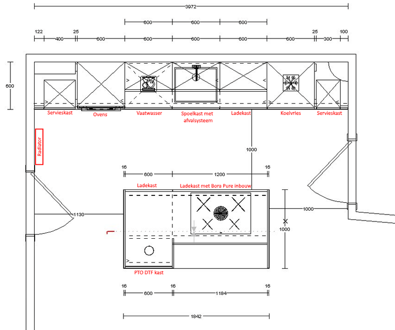

Volgens mij heb ik in de afgelopen 4 maanden zowat het hele topic doorgelezen, wat een schat aan informatie! Het moment breekt aan dat we zelf de mallemolen in gaan. Dankzij dit topic veel wensen etc. al duidelijk gekregen. Een ding vinden we nog lastig inschatten, feedback is zeer welkom.
Hieronder is de basisplattegrond te zien voor onze nieuwbouwwoning. Relevante wijzigingen die wij nog gaan doen is de achterzijde 1,8m uitbouwen en de borstwering van het kleine kozijn laten vervallen. Waar de keuken staat ingetekend willen we deze wel op vergelijkbare wijze plaatsen. Eiland van ca. 3x1,20m (spoelen+koken) met aan beide kopse kanten ruim 90cm doorloop. Verder meer ruimte tussen het eiland en het niet-eiland deel van de keuken, zodat dit ongeveer in lijn komt te liggen met de lijn deur trapkast/einde kleine kozijn.
Members only:
Dan hebben we voor het niet-eiland deel een muur van 4,84m over. De plafondhoogte is 3,15m.
Een kastenwand van 3,60m met een nis erin van 1,20m breed lijkt ons 'genoeg keuken' om het maar zo te zeggen. Maar we hebben de indruk dat het door wat er nog overblijft van de muur i.c.m. de plafondhoogte dan een beetje wegvalt/ielig wordt.
Een kastenwand van 4,80m lijkt ons weer veel meer keuken dan we ooit zullen gaan gebruiken, maar vult het wel mooier op waarschijnlijk.
Wie heeft in een vergelijkbare situatie een mooie oplossing gevonden, of kan hier anderszins wat over zeggen? Alle feedback en ideeën zijn zeer welkom! Volgende week een eerste gesprek bij projectleverancier Intermat, eens kijken waar zij mee op de proppen gaan komen... Ik houd jullie op de hoogte :)

Kijk even bij mijn post, ongeveer dezelfde afmetingen.

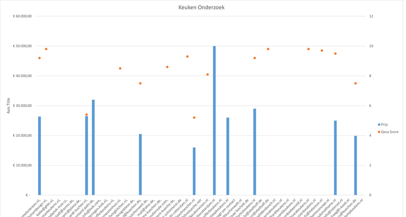

Tot slot zijn wij in gesprek met een lokaal bedrijfje dat modernere keukens ontwerpt en levert. Zij hebben voor ons een ontwerp gemaakt en dit ontwerp gerenderd in een leuk filmpje. Inmiddels hebben wij ook de bijbehorende offerte ontvangen: € 28.347,-.
[YouTube: Keuken render]
Nu had ik door dit forum al wel een beetje een beeld gekregen van de verschillende (prijs)segmenten en daarin opererende merken, dus na het zien van de prijs dacht ik in eerste instantie aan iets van Häcker Systemat of een goed middensegment merk. Echter, als ik de offerte ontleed, lijkt het hier om een Keller keuken te gaan.
Qua apparatuur heeft men gekozen voor:
- een Bora inductieplaat (Pure);
- een AEG oven met stoomfunctie (BSK999330T);
- een Siemens vaatwasmachine (SN678X36TE);
- Liebherr koelvriescombinatie (ICBS322421);
- Quooker Fusion.
Wat betreft werkblad werkblad gaat de offerte uit van 'composiet naar keuze marmerlook' (onze voorkeur ging uit naar Dekton).
Zie ik het goed dat het hier in feite om een Keller keuken gaat en zo ja, klopt mijn gevoel dat de geoffreerde prijs dan - en dan druk ik mij zacht uit - 'wat aan de hoge kant' is? Ik hoop dat jullie mij van waardevolle input kunnen voorzien, waarvoor alvast oneindig veel dank!
Ten slotte nog een overzichtje van de maten, omdat ik mij kan voorstellen dat het wat lastig inschatten is op basis van bovenstaand filmpje:

De grafiek is hier niet geschikt voor en best onduidelijk maar misschien heeft iemand er iets aan.
De offerte prijs afgezet tegen de qasa scoren. Wat opvalt is dat de partijen die snel reageren en een lage prijs hebben vaak slecht scoren op qasa.
Afbeeldingslocatie: https://tweakers.net/i/BT9L0bhBOt8IalV8orjpFMbSzIU=/800x/filters:strip_exif()/f/image/mncg5k26OOgxFLCMYfI3hqf8.png?f=fotoalbum_large

Ruimte:
Indeling / eerste tekening:
Bij de eerste keukenboer tot de volgende tekening gekomen:
Resultaat, eerste offerte:
Meubels: Subtotaal = €9.096,-
Häcker Systemat AV2035-GL V507 Zwart Lak
Bovenkasten in AV1080-GL Oude Eiken
Greeploos, Plint 15cm
Eiland, 180x100cm
Blad langs wand, 180x60cm
Hoge kast, rond koof links, 60cm
Hoge kast, met oven, 60cm
Hoge kast, koel/vries, 60cm
Hoge kast, rond pilaar rechts, 30cm
Muur vullend, met 7cm resterende speling en opvulstukken
Werkblad: Subtotaal = €2.235,-
Composiet, 2cm, Molino TC2 Polished Starlight
- 180x60cm (langs wand)
- 180x100cm (eiland)
Apparatuur: Subtotaal = €6.200,-
Bora PURU (recirculatie)                                     €2893,-
Pelgrim combi-oven COM316GLS                                 € 899,-
Pelgrim vaatwasser GVW220L                                   € 869,-
Pelgrim koel/vries PCS24178L                                 € 999,-
Caressi eenhendel CA105BK ECO + 50cm spoelbak CAGRPP50BK FL  € 400,-
Overig (aansluit, leiding, etc.)                             € 140,-
Montage: Subtotaal = €1.800,-
Totaal: €19.359,-
Met korting indien vandaag besloten en mét een Hananto wijnklimaatkast 82cm/145L erbij: €15.500,-
Niet gedaan en dat vond de verkoper uiteraard heel jammer. Uiteindelijk al met al een prettig gesprek en goed geholpen.
Helaas bevat de offerte alleen deze bruto prijzen per categorie, en vervolgens de korting eroverheen.
Ben erg benieuwd naar de (ongezouten) meningen over bovenstaande. Tips qua opstelling en keuzes?
Feedback op deze offerte? Waar moet ik op letten? Hoe zou ik er meer uit kunnen halen?
Alvast bedankt voor het meedenken! :)

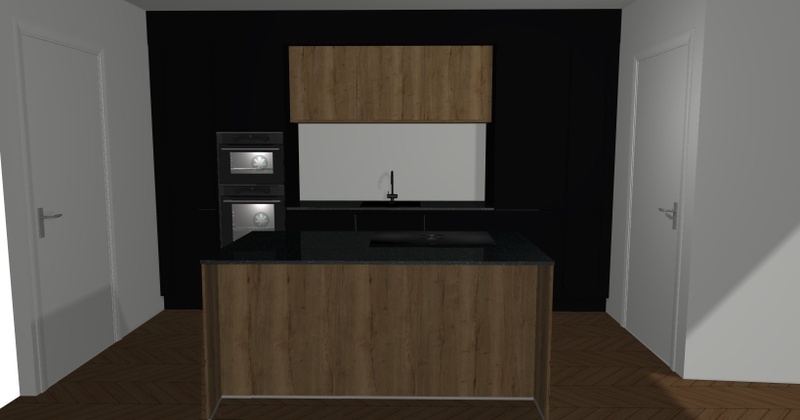

Ondertussen ben ik weer een stap verder, met de keukenboer van het nieuwbouwproject dit keer.
Zie bovenstaand voor mijn originele post.
Ontwerp:
Afbeeldingslocatie: https://tweakers.net/i/ptumeOoDuwVnRksDRR4GctQvBno=/800x/filters:strip_icc():strip_exif()/f/image/G3peQb8KBEPgM6g5bu0FV0na.jpg?f=fotoalbum_large
Ik twijfel of ik de kast naast de bar laat vervallen, want dat maakt het nog een stuk strakker:
Afbeeldingslocatie: https://tweakers.net/i/WuZLKIImjRC8czKy-MIhBawbHRU=/800x/filters:strip_icc():strip_exif()/f/image/cLt3wEeaPru5RzktE79uPoyy.jpg?f=fotoalbum_large
Afbeeldingslocatie: https://tweakers.net/i/rRPpYRRP5CaScplc1gJ_rqkN5Go=/800x/filters:strip_icc():strip_exif()/f/image/suizlJ0spQSRIksWwfwuDELP.jpg?f=fotoalbum_large
Afbeeldingslocatie: https://tweakers.net/i/Eux8Tg5X7OumiAqd4jqUuCaolxU=/800x/filters:strip_exif()/f/image/8krq4ceif6RuCoX0MY0VXeqR.png?f=fotoalbum_large
Resultaat, tweede offerte:
Meubels: Subtotaal = €9.317,-
Häcker Systemat AV2135-GL V641 Zwart Lak, mat
Bovenkasten en delen van het eiland in AV1097 Oude Eiken natuur
Greeploos, Plint, 14cm
Eiland, 184x100cm
Werkblad langs wand met spoelbak, 180x60cm
Hoge kast, met oven & losse magnetron, 60x60cm
Hoge kast, koel/vries, 60x60cm
Hoge servieskast, tegen koof links, 40x40cm
Hoge servieskast, tegen pilaar rechts, 30x40cm
Nis met bovenkasten (65cm hoog) & afdekplank
Systemat afvalsysteem in spoelkast
Muur vullend incl. plafondplint, met restende ruimte opgevuld met passtukken
Werkblad: Subtotaal = €2.705,-
Composiet, 2cm, Silestone Negro Tebas
- 184x100cm (eiland)
Apparatuur: Subtotaal = €7.458,-
Bora PURU (recirculatie)                                       € 2.479,-
ATAG oven 60cm met pyrolyse, black steel ZX66121D              € 1.249,-
ATAG magnetron 45cm, black steel CX46121D                      €   649,-
ATAG vaatwasser met besteklade, A+++, 42db VA6115HT            €   869,-
ATAG koel/vries combinatie, 178cm hoog KD63178D                €   989,-
Franke eenhendel Active Neo mat zwart                          €   359,-
Franke 50cm spoelbak KBG 210.50 Onyx zwart                     €   279,-
Overig (aansluitspul, spotjes, stopcontact eiland, etc.)       €   585,-
Montage: Subtotaal = €1.850,-
Totaal bruto: €21.330,-
Minus de keukencheque t.w.v. €3.575,- van de stelpost komt het op totaal €17.755,- netto.
Hoor graag wat jullie hiervan vinden en of er nog adviezen zijn. Alvast veel dank! :)

737freak schreef op zaterdag 23 januari 2021 @ 00:28:
Ontwerp:

Erg mooi, goed gebruik gemaakt van de ruimte. Zonder kast in de "bar" kant is idd strakker. Maar ga je daar dan echt extra hoge stoelen/krukken neerzetten? Zo niet zou ik lekker die kast houden, tenzij je gevoelig bent voor symmetrie.
Wel dus 2.3k verschil met je 1e ontwerp, waarvan 500 euro door het blad. Maar nu wel ATAG ipv Pelgrim en een extra oven? Dan valt het verschil wel mee.
Montage vind ik persoonlijk wel prijzig. Wij waren 1400 kwijt, wat ik al veel vond.
  • 737freak
  • Laatst online: 20:08
rvrrr schreef op zaterdag 23 januari 2021 @ 10:51:
Bedankt! Ja, ben zelf ook tevreden met hoe efficient en symmetrisch de opstelling is geworden.
Ook omdat de koof en ronde paal hiermee volledig uit het zicht zijn weggewerkt,
Wat je beschrijft is inderdaad precies de afweging waar ik mee zit: praktische kant van een extra kast vs symmetrie & extra ruimte aan de bar (ook om schuin tegenover de kookplaat te zitten i.p.v. er recht tegenaan).
Klopt, en bij deze 2e offerte zitten nog wat kleine zaken die bij de eerste niet waren meegenomen: hogere kasten (220 ipv 208cm), afvalsysteem in spoelkast, extra houtkleur paneel onder de bovenkasten, afdekplank over de gehele lengte en de plafondplint.
Ben alleen wel bang dat i.p.v. een scherpere prijs met korting, de keukencheque daar voor is gebruikt. Dat maakt de 'korting' wel een sigaar uit eigen doos. Zit hier nog ruimte om een scherpere prijs te bedingen? :)
Bedankt voor de input, inderdaad goed om een referentie te hebben voor montagekosten.

Montage was bij mij slechts een sluitpost.
Op de offerte stond 2200, echter toen ik zei dat ik het dan wel zelf zou doen ging er maar 1200 vanaf.

Montageprijs is conform alle DMG formules:
Eiland: 1,8m x 1,5 = 2,7 x 220 = 594
Keuken: 3,9m x 220 = 858
Aansluiten apparatuur: 375
Montagebedrag: 1827 Euro.
Ik zou toch nog even goed nadenken over waar je het hout wel/niet doet. Zoals nu getekend vind ik het niet heel fraai, maar dat is iets persoonlijks. Vraag anders even een wat betere render van de tekening.

Bedacht voor je reactie Barry, goed om te horen dat de montage marktconform is.
Wat is er minder fraai aan het hout in deze? Wat zou je anders doen?

737freak schreef op zaterdag 23 januari 2021 @ 16:43:
Ik zou het hout echt als accent kleur nemen. Nu staat het hout van het eiland ook op een houten vloer.
Tevens vind ik de manier waarop de servieskasten zijn geplaatst niet fraai (teveel verticale lijnen).

Bij deze dan een fatsoenlijke openingspost. We hebben een nieuwbouwwoning gekocht die hopelijk eind dit jaar opgeleverd wordt. Hierbij het bovenaanzicht zoals de keuken ongeveer moet gaan worden (laatste plan hebben we niet op tekening). Het middelste deel wordt 10cm smaller zodat de afstand tussen het bovenste deel en middendeel ca 100cm wordt, en de afstand tussen middendeel en onderste deel ca 95 cm.
In de kastenwand komt in beide hoeken een koelvriescombinatie en in de middelste kasten 2 ovens en een warmhoudlade (op deze tekening staat het nog anders). Verder is op deze tekening een 90cm inductieplaat opgenomen met daarboven een gewone afzuiger, de andere offerte is met een Bora PUXA.
We hebben dus een raming voor een next125 en een offerte voor Siematic SLX.
Members only:
De SLX vinden we echt mooi, maar het prijsverschil is fors. Apparatuur is in prijs vergelijkbaar, blad nu beide composiet (kan zijn dat we nog iets anders kiezen), prijsverschil zit dus in de kasten en die ledstrips. De siematic maakt wel een ombouw rond de hoge kastenwand tot het plafond, dat zit nu niet in de next, verder is het goed vergelijkbaar.
Het is lastig dat het van afstand moet, we kopen veel online maar een keuken liever niet. De next en siematic zijn wel door verschillende zaken aangeboden.

Is het niet onhandig om elke keer om het eiland heen te moeten lopen tussen spoelbak/kookplaat en koelkast? Een enorme u-opstelling zou wellicht ook mooi zijn?
T.a.v de prijs: als niet beide keuken exact hetzelfde blad en apparatuur bevatten is het nog wat lastig vergelijken. Kun je dat niet gelijk trekken bij beide zaken? Ik denk namelijk dat er nog wel wat prijsverschil zit in de apparatuur tussen de Bosch en Miele.
Als je de offerte van de Siematic SLX gelijkt wilt trekken met de Next zou je denk ik de volgende dingen uit de offerte moeten halen:
- voor een ombouw rekent een keukenzaak denk ik al snel 1000 of 1500 euro
- verschil in prijs apparatuur
- verlichting van de SLX is op basis van het plaatje dat ik deelde ook al snel 1500 of 2000 euro.
Als je die bedragen er af haalt, dan liggen de prijzen opeens een stuk dichter bij elkaar.

Mbt budget, bij ons is dat ook gevraagd en we vonden dat geen probleem. We zijn bij meerdere zaken geweest toen dat nog kon, maar die waren niet allemaal even serieus of het gevoel was niet goed. Wel 2 globale ramingen gehad, niet het gevoel dat er naartoe is gerekend. Helemaal als er 3-d tekeningen etc gemaakt moeten worden kan ik begrijpen dat een verkoper eerst wil weten of het echt serieus is.
  • Scuderia110
SquareOne schreef op zondag 24 januari 2021 @ 14:10:
We hebben de bruto prijzen van apparatuur naast elkaar gezet en daar zat slechts een paar honderd tussen, of ze dan 35 of 40% korting geven is peanuts.
De U was idd de eerste optie, maar met 2 van die onhandige hoekkasten zijn we toch maar hiervoor gegaan. In de huidige keuken is het nog verder lopen in de beroemde "keukendriehoek" dus we zien dat niet als probleem.
Klopt maar op de Bosch apparatuur zit vaak inderdaad de 40% korting die je noemt. Op de Miele wordt veel minder korting gegeven. Ik zou of eens Miele apparatuur laten toevoegen bij de Next keuken of bij de Siematic keuken Bosch apparatuur toevoegen.
  • Scuderia110
SquareOne schreef op zondag 24 januari 2021 @ 14:18:
% korting op de raming met Bosch is niet opgegeven, op de offerte met Miele is 35% korting gerekend ook over de Bora.
