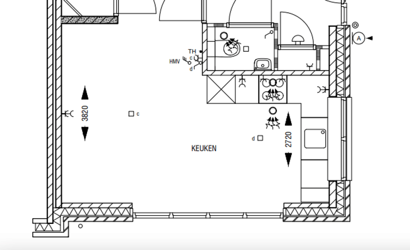

Ik zit momenteel in het proces van de aankoop van een nieuwbouw appartement. Het appartement bevat reeds een projectkeuken, welke je kan laten aanpassen bij Van Wanrooij Warenhuys, of gewoon casco laten opleveren. Ik zit met een aantal dingen.
Ik heb nog geen contact met de adviseur van Van Wanrooij, omdat ik nog niet op dat punt in het proces zit, maar ben wel alvast benieuwd naar jullie meningen.
Hieronder een impressie van de keuken zoals die in de brochure staat.
De volgende apparatuur word geleverd:
  • Siemens IQ100 kookplaat (EH875FVB1E)
  • Siemens IQ100 afzuigkap, recirculatie (LC94BBC50)
  • Siemens IQ700 Oven met magnetronfunctie (CM616GBS1)
  • Siemens IQ100 199/66 liter, Allfrost-techniek, Fresh-lade, (KI34VX20)
  • Siemens IQ300 Vaatwasser (SN836X12JE)
  • Quooker 3-in-1 incl. PRO3 boiler
Deel van de technische tekening:
Waar ik voornamelijk mee zit. is dat de combi-oven onder de kookplaat ligt. Het zou fijner zijn als dit rond borsthoogte is. De keuken is best "klein", dus een extra hoge kast, daar is volgensmij geen ruimte voor vanwege de geringe lengte van de muur.
Waar ik aan dacht:
  • De spoeleiland verlengen en daar de kookplaat in laten monteren.
  • Huidige kookplaat vervangen door een variant met ingebouwde afzuiging
  • Het keukengedeelte aan de wand aanpassen met een hoge kast waar de combi oven in kan
  • In het midden van de twee hoogstaande kasten (de plek van de kookplaat) een aanrechtje, waar ik een koffie apparaat zal zetten
Uiteraard hangt de technische haalbaarheid nog af van wat de adviseur zegt.
Wat is jullie mening en/of andere suggesties?
Ik zou de ruimte in bijvoorbeeld Floorplanner zetten en proberen het eiland een kwartslag te draaien en dan 3 x 1,00 - 1,20 te maken. Kijken of je dan nog mooi een eettafel en woonkamer kwijt kan. De opstelling zoals hij erin zit vind ik persoonlijk heel beroerd...

Zelf ook onlangs een keuken in laten tekenen (voor de lockdown). Ook nieuwbouw. Vanuit de bouw hadden ze een opzetje, maar beviel mij niet en dus bij een andere keukenzaak iets laten tekenen / sparren / overleggen. Daar heb ik ook wel het een en ander van geleerd. Hierbij wat tips:
  • Je kan ook kiezen voor een iets kleiner model koelkast i.c.m. vriesvak. Als je alleen woont heb je misschien geen grote vriezer nodig. Bij een kleine koelkast kan je dan de combi-oven boven de koelkast doen. Dan kan je onder je kookgedeelte misschien 2 grote lades van maken. (2x90 bijv?)
  • Bij mij kon in vanuit de bouw binnendeurkozijnen verplaatsen tegenover een kleine meerprijs (+- 100 per kozijn). In dit geval zou je kunnen kiezen om de deur van de berging te verplaatsen richting de wc.
    Als die wand 2200mm is en de deur +- 1000mm hou je nog 1200mm over. Dan kan je ook tegen die wand keukenmeubel zetten. Zoiets heb ik ook gedaan, bij mij zit daar dan een koelkast met vriesvak, daarboven combi oven en een apothekerskast er tegen aan. (60cm koelkast + 30cm apothekerskast) zie linkje voor het voorbeeld. Ik bedoel hierbij het rechtse gedeelde met koelkast/combi/apothekerskast)
  • Als je zoiets doet zoals ik heb beschreven bij punt 2 hierboven kan je bij je keukenblok je bovenblad/werkblad doortrekken tot te muur, waardoor je meer werkruimte heb + het is oogt ruimtelijker. Dan zou in de inductie+afzuig naar de muur verplaatsen waar eerst de koelkast stond. Waar je dan de afzuigkap had zou je bovenkasten kunnen nemen als je extra opslagruimte wil hebben
  • De ruimte die je over hebt op het werkblad kan je ook gebruiken voor een kraan/spoelbak en kan je dus je hele spoeleiland weglaten als je dat niet wil gebruiken. (is er weer ruimte voor een normale keukentafel misschien)
  • Als je raamkozijn naast het spoeleiland +- 1 meter vanaf de vloer begint kan je ook een hoekkeuken kiezen, al lijkt het op de tekening niet echt logisch.
  • De vaatwasser zit zeker bij het spoeleiland? Of is er geen vaatwasser meegenomen in de brochure? Als je dan geen spoeleiland neemt maar de vaatwasser bij het kookgedeelte kwijt moet hou je wel erg weinig opbergruimte over. (kan natuurlijk wel improviseren met bovenkastjes als je geen afzuigkap neemt en die apothekerskast)
Het zijn maar wat ideeën, maar mij is wel duidelijk hoe beroerd de bouwer ook iets verzint, of hoe slecht een keukenzaak een keuken intekent, het loont altijd om even verder te kijken/denken. Dan is er meestal echt nog wat moois van te maken.

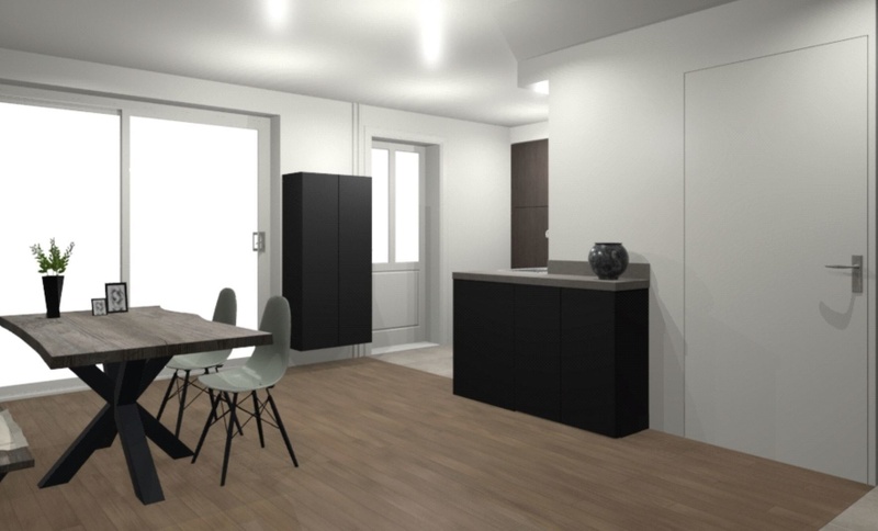

Afgelopen week een aantal partijen gemaild voor een offerte/digitale afspraak.
Dit is het ontwerp wat we in gedachte hebben:
[Afbeelding][Afbeelding]
De keuken bestaat uit twee delen, een wandopstelling en een kookeiland.
Wandopstelling: (4200x2600x600 (BxHxD)
Afwerking: Hoogglas/zijdeglans wit
Apparatuur:
Koelkast (~ 180cm hoog)
Vriezer (~ 180cm hoog)
Kookplaat (~75 - 90 cm breed)
Combi Oven
Afzuiging (Traditionele inbouwafzuigkap)
Kookeiland: (3000x950x1000 (BxHxD)
Afwerking: Mat zwart
Apparatuur:
Vaatwasser
Wasbak: vierkant Zwart
Quooker: Flex , Zwart, Pro
Kraan: Zwart
Keukenblad: mat zwart, liefst zelfde kleur als kookeiland, kras, warmte en zuurvast.
Als het betaalbaar is dan laten we het wand gedeelte op maat maken (relatief simpel en kan om het raam heen worden gemaakt). Het eiland kunnen we dan gewoon bestellen (minder apparatuur en betere afwerking).
We hadden 20K begroot maar de offertes die we terug krijgen zijn rond de 25K. Hopelijk kunnen we het eraf onderhandelen. :|

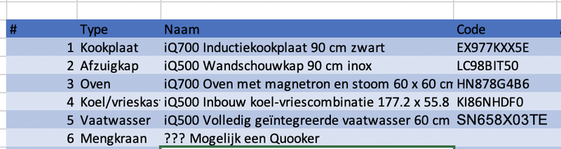

battler schreef op dinsdag 29 december 2020 @ 13:23:
Weet niet welk merk en apparatuur jullie zitten, maar voor de opstelling en lijst van apparatuur vind ik het geen gekke prijs. Voor iets vergelijkbaars maar met kleiner eiland en hoge kast minder, hebben we twee offertes van 22000.
Afhankelijk van de winkels waar je bent (rekenen ze met netto prijzen, of is er ruimte voor onderhandelen) kan er misschien nog wel iets af.
  • battler
  • Laatst online: 30-06-2025
@ONWdolf We hebben nu prijzen van Keukenloods, Bruynzeel en Stoopkeukens. Ik verwacht dat er nog enkele offertes binnen komen.
Ik denk dat je gelijk hebt en dat wij het onderschat hebben. voor een standaard keuken met kookeiland ben je dan toch rond de 25K kwijt.
Lux.Architectuur | Van Dromen tot Wonen | www.Lux-a.nl

Ik ben een enorme lurker, maar dit topic zorgt stiekem wel voor uren leesvermaak hoor. Wij zijn voor het eerst voor een keuken gaan kijken, iemand nog verbeteringen voor deze opstelling?
Invulling van de kastenwand is nog een WIP, nu inbouwoven, vriezer, apothekerskast, koelkast, maar we willen ook nog ergens een magnetron kwijt in de keuken.. :?

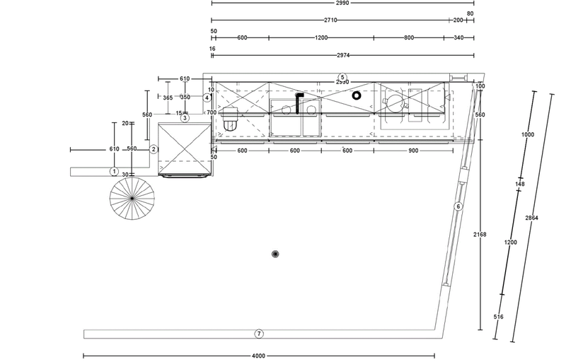

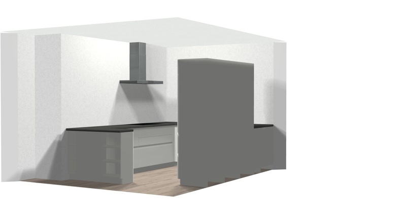

Inmiddels twee mogelijke opstellingen gemaakt voor onze nieuwe woning.
Graag verneem ik van jullie of jullie tips of adviezen hebben.
Ik heb dit nog gedaan in de Schuller keukenplanner, maar kom er daar niet helemaal mee uit en hou zo hier en daar wat vreemde afwijkingen en gaten die ik niet kan opvullen met een passtuk.

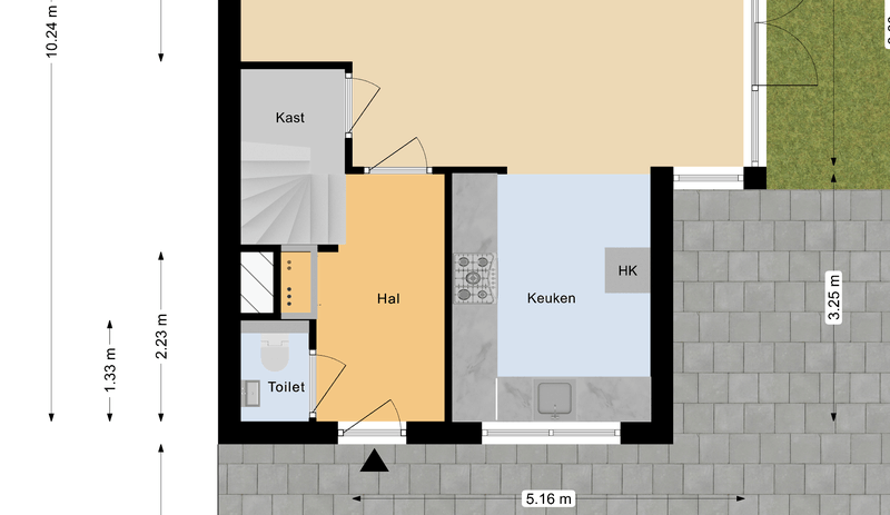

De Nieuwe woning:
Afbeeldingslocatie: https://tweakers.net/i/JOdoYdPN7oAVMdTTVbjrkV_t7ao=/800x/filters:strip_exif()/f/image/wEtbpP0aSKisvBA6HqIBrAWn.png?f=fotoalbum_large

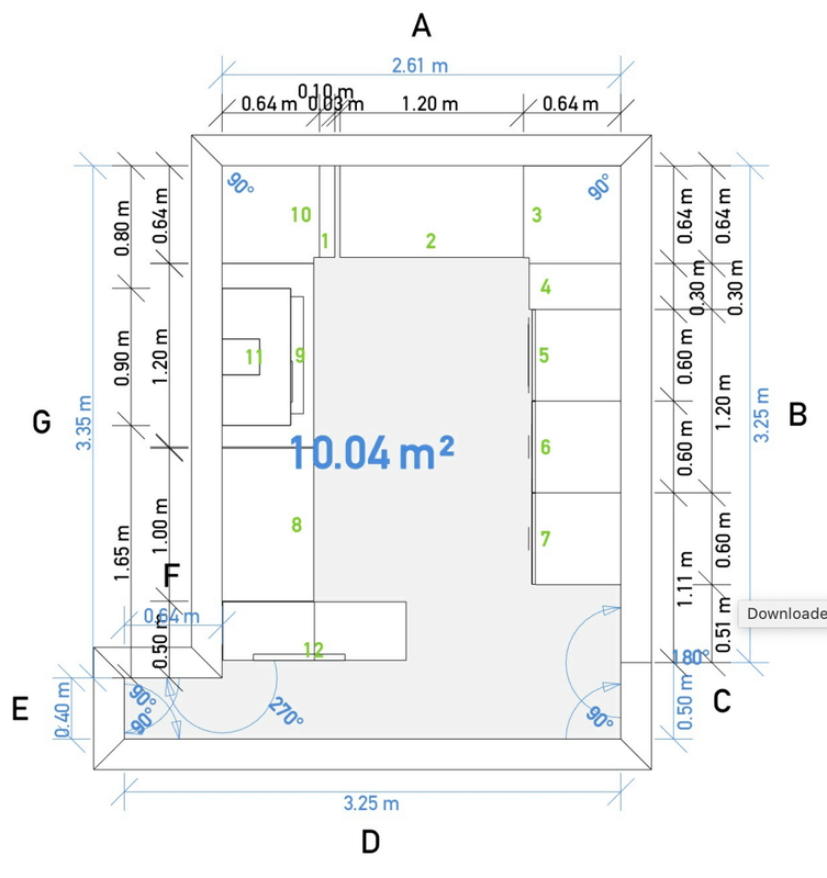

Allereerst dachten we eraan om de bestaande indeling min of meer gelijk te houden en kwamen op onderstaande indeling.
Afbeeldingslocatie: https://tweakers.net/i/S70lFVRNjcPk9b43xt0PorwK81U=/x800/filters:strip_exif()/f/image/VVsOvdNIejz81q8zmnblRR9K.png?f=fotoalbum_large

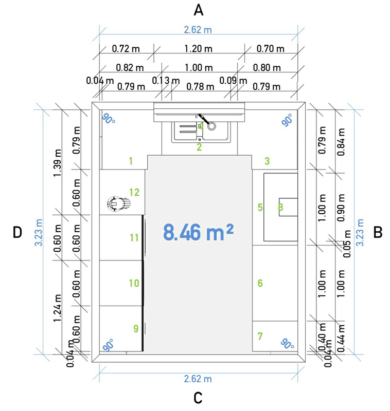

Inmiddels hier al heel wat gelezen en ideeën opgedaan en ben nu tot onderstaand voorstel gekomen.
Afbeeldingslocatie: https://tweakers.net/i/BWrv-slaoC_ieQsmqyf9cyPDWOU=/x800/filters:strip_exif()/f/image/arS9J9GYSowooAEdhNLS2tjY.png?f=fotoalbum_large
We denken eraan om de afzuigkap te veranderen naar een inductieplaat met ingebouwde afzuiging, maar zijn daar nog niet helemaal uit. Voor de apparatuur hebben we onderstaande in gedachten, als zijn we er ook nog niet uit voor wat betreft de oven. Ik zou graag een oven, magnetron en stoom combinatie hebben, echter vraag mij af of dat goed gaat werken, heeft iemand hier ervaring mee?
Afbeeldingslocatie: https://tweakers.net/i/K9YMa1_fitlSh-6nIvYDxxKv0Qk=/800x/filters:strip_exif()/f/image/hDxN039LuQFYvcofRHoFyWbT.png?f=fotoalbum_large
Ons oog is gevallen op een Schuller keuken omdat ook onze vorige keuken in ons huidige huis een Contur keuken is (lijn van Schuller, destijds gekocht bij Ekelhoff). Deze keuken ziet er na 14 jaar nog altijd erg goed uit en dat is voor ons belangrijk, het moet even mee kunnen. Dit keer gaan we voor een greeploze keuken met veel grote laden. Om de kosten toch nog enigszins te beperken hebben we nu in het ontwerp de hoekkasten niet opgenomen als carousel kasten of le mans kasten, maar in plaats daarvan gewone hoek opvul stukken.
Wat ik mij afvraag, kan een Quooker boiler ingebouwd worden in zo'n hoek om niet nog meer ruimte verloren te laten gaan? Onderstaand de lijst van onderdelen.

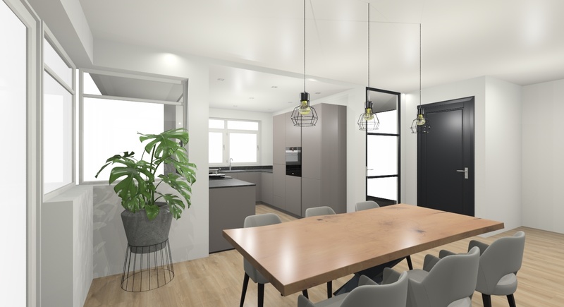

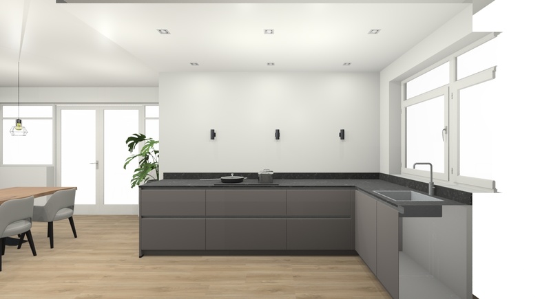

tot slot nog een impressie:
Afbeeldingslocatie: https://tweakers.net/i/EH2C2qTA9IamrJe8ImpjFb1iPfk=/800x/filters:strip_icc():strip_exif()/f/image/m83MBal1EoodFc1uYNGKCVnW.jpg?f=fotoalbum_large
Ik hoor graag wat voor tips, opmerkingen of adviezen jullie hebben, bij voorbaat dank.

Ik denk dat ik goed zou kijken naar de hoek linksonder in de 2de tekening. Als ik het goed zie wordt de opening naar de keuken daardoor wel erg smal. Op zich geen ramp, maar misschien net vervelend als meerdere mensen in de keuken bezig zijn of je met een grote schaal oid rondloopt. Ik zou als je voor dat ontwerp gaat in ieder geval kijken of je het stukje muur bij de keuken weg kan (laten) halen, want tussen die en de eerste hoge kast lijk je wat loze ruimte te hebben nu? Denk wel dat die kant beter is voor de hoge kasten: als je ze aan de andere kant zet heb je aan de ene kant het muurtje en aan de andere de kasten, waardoor je keuken redelijk "dicht" zal voelen denk ik.
Ik neem aan dat bij de 2de tekening de wasbak weer bij het raam zit? Ik zie 'm niet op de plattegrond en ook niet in de onderdelenlijst. Zou ik wel nog even toevoegen. ;)
Voor (nog) een alternatief: ik vind veel werkruimte fijn, dus met dat in gedachte:
- Plaats 2 hoge kasten tegen het muurtje op de woningplattegrond met daarin koelkast, vriezer, en oven.
- De kookplaat daarnaast en dan de bocht om.
- Korte stuk van de U, onder het raam, alleen de wasbak.
- Dan de tweede hoek om en direct een afwasmachine laag, en dat stuk afmaken met lage kasten.
Dat geeft je 1 stuk van +/-240cm + een hoekstuk aan werkblad (eventueel iets in te korten). Als je de kastruimte van de 3de hoge kast denkt te missen zou je dan nog wat bovenkasten kunnen toevoegen. Enige wat je wel even zou moeten checken is hoeveel ruimte je aan weerszijde van het aanrecht hebt en of dat genoeg is. (+/- 40cm moet kunnen denk ik, afhankelijk van positie/grootte kookplaat)

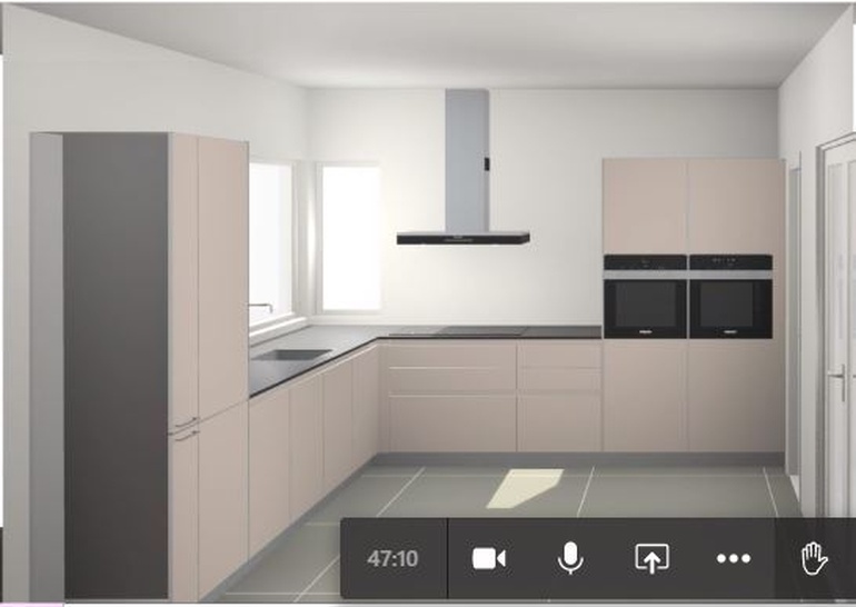

Die prijs valt mij mee, ik postte gisteren ons ontwerp en heb deze vandaag besproken met een adviseur en kwam voor onderstaande opstelling uit op 27k incl montage en apparatuur. Het was wel een heel relaxed gesprek en we hebben veel leuke tips gehad en een beter beeld van wat we willen.
Afbeeldingslocatie: https://tweakers.net/i/EBz7Q5TSjyFQq09eBPxUfAKEr5I=/800x/filters:strip_icc():strip_exif()/f/image/wkhwBksVFx1ToCU1UvJcUtKM.jpg?f=fotoalbum_large
Afbeeldingslocatie: https://tweakers.net/i/OcZ6XQ5FDr64Hz0MPMTW4rmuZpE=/800x/filters:strip_icc():strip_exif()/f/image/RzJU4x8DcVvsoVLyasl42HsS.jpg?f=fotoalbum_large
Afbeeldingslocatie: https://tweakers.net/i/_-6-ANYTX1ILCRkOWbybG8t7Cck=/800x/filters:strip_icc():strip_exif()/f/image/DehRh90DQFLPCt0i7HFCZVuW.jpg?f=fotoalbum_large
Nu is het natuurlijk appels met peren vergelijken, maar zo op het eerste gezicht denk ik dat je een mooie prijs hebt. Wij zouden er blij mee zijn 😂
Wij hebben gerekend met:
Schüller greeploos
Lak fronten mat PG4
2cm graniet + vensterbank
Apperatuur min of meer gelijk aan wat ik eerder al heb gepost (bruto adviesprijs van 9-10k).
De vraag is, is dat een reële prijs?
Ik vindt het zelf nogal aan de hoge kant omdat met Siemens adviesprijzen wordt gerekend, afhankelijk van hoeveel Siemens apparatuur een leverancier omzet moet daar toch nog een flinke marge op zitten?

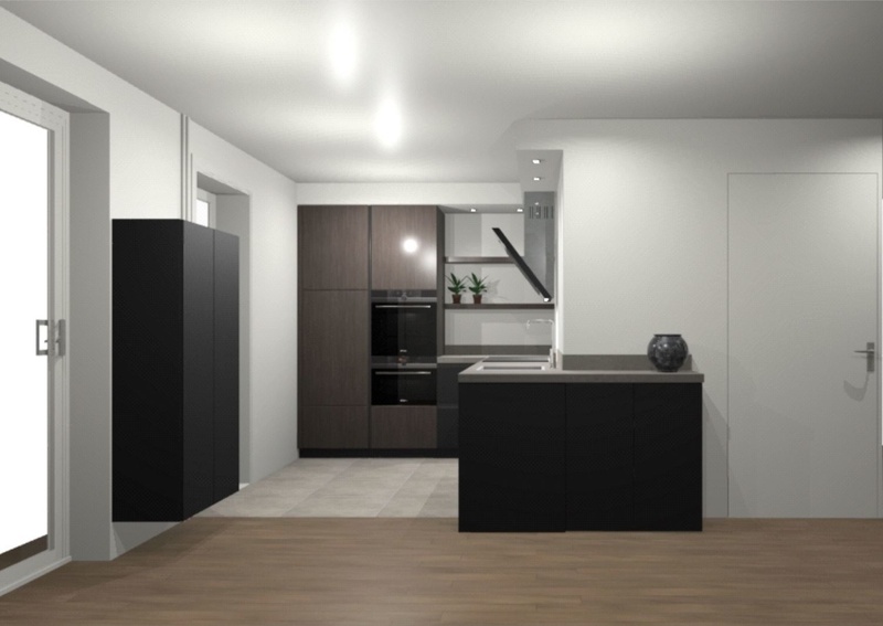

Na lang meelurken en heel veel nuttige info in dit topic nu zelf bezig met een keuken voor ons nieuwbouwhuis... waarbij ik erg benieuwd ben naar jullie reacties en input, aangezien afstemming met een hoop keukenzaken opeens een stuk lastiger is sinds de lockdown.
We hebben Eigenhuis als partij vanuit de bouw, maar zonder waardecheques oid... enkel het voordeel dat ze eerder aan de slag kunnen en we dus eerder onze keuken zouden hebben straks.
Dus daar eerst gezeten (nog net voor de lockdown) voor een keuken, waarbij we tot dit idee kwamen:
Afbeeldingslocatie: https://tweakers.net/i/YQjjI4vXgqXULxPoBNXSJUPludY=/800x/filters:strip_icc():strip_exif()/f/image/xvPxTjAoYsvjsPR61b3A9GCR.jpg?f=fotoalbum_large
(overigens staat hier rechts een muur, maar is dat helemaal open in ons huis... dus minder claustrofobisch)
Afbeeldingslocatie: https://tweakers.net/i/vWu-BHkaRWXWclB-oxeYptEnGIU=/800x/filters:strip_exif()/f/image/l57Zqc64LzTaivS5lbSaPGYF.png?f=fotoalbum_large
Afbeeldingslocatie: https://tweakers.net/i/R1NpI-5JMceODxOlVrh1jti_ycs=/800x/filters:strip_exif()/f/image/2MfMygq5TJusWEkXzOVleQkD.png?f=fotoalbum_large
Een Pronorm keuken met eiland, in mat agaatgrijs en met een keramisch blad.
Waarbij we de apparatuur van AEG in matzwart eigenlijk het mooist vonden passen in de look van de keuken, dus kwamen we tot de volgende apparaten:
  • Koelkast - AEG SCE618F3LS
  • Vaatwasser - AEG FSK52637P
  • Combi - AEG KMK968000T
  • Kookplaat - AEG IDE84243IB
Met de net wat te gladde verkoper van Eigenhuis hadden we toch nog wat twijfel, dus hebben we deze zelfde opzet ook door ASWA (maar dan dus Silverline) en SK (maar dan Super+ FMA Franchetti mat) laten uitwerken.
Nu verschillende de kosten van de drie partijen van 15k tot 17k, maar was ik benieuwd of er nu echt nog verschil in kwaliteit tussen deze 3 zit?
En ik lees hier bijna iedereen over de Bora inductieplaat inc. afzuiging, maar heeft iemand ervaring of een goed beeld van de kwaliteit van de AEG plaat? Kan ik beter de Bora PURU nemen voor datzelfde bedrag, met als nadeel dat ik niet tot die 4 apparaten voor de extra garantie van AEG kom?

Ik snap wel dat de bora looks wel bevallen hier op Tweakers, maar ik moet jullie partners in deze toch gelijk geven, het ziet er niet uit - geen enkele bora! ;)
Ach, wij hebben er ook 1 - mijn vriendin is er misschien nog wel blijer mee - en onze reden was dat een aftimmering voor de afzuigkap boven het kook eiland sowieso lelijker was dan een rond gat in het midden :-)
Afbeeldingslocatie: https://i.ibb.co/Z22ttzL/310-B4176-7-CDA-4356-B68-B-9-A679130-E889.jpg

Misschien nog een extra stukje verduidelijking voor waarom deze opstelling... dit is de bouwtekening, waarbij ze de keuken rechts in een L-vorm hebben ingetekend.
Afbeeldingslocatie: https://tweakers.net/i/s_NMIqwBtsShwB0ubqaxuKWZ4dM=/800x/filters:strip_exif()/f/image/oTWeZxdtj2qeApOsAhlO1PCV.png?f=fotoalbum_large
Waarbij wij al snel een gebrek aan ruimte zagen en we de keuken nu dus willen verleggen naar die linkerkant (zoals op de keukenschets) met een eiland ervoor. Waarbij we dan de keukentafel aan die rechterkant kunnen plaatsen en het een leuk open geheel zouden worden.
Afbeeldingslocatie: https://tweakers.net/i/ex3QWRHwZayoaNHoqqNoMyHDAVE=/x800/filters:strip_icc():strip_exif()/f/image/4Z8cw6bTwDngnp1xaKCE1QoA.jpg?f=fotoalbum_large

koentjuh schreef op zondag 3 januari 2021 @ 08:31:
Heb je aan de kant van de kookplaat wel een plint in het eiland? Zo nee, hoe bevalt dat?
  • koentjuh
  • Laatst online: 23:24
mitsumark schreef op zondag 3 januari 2021 @ 13:15:
Aan de andere kant zitten lades en inderdaad een plint. Denk als je dat niet doet je steeds met je tenen tegen de kast stoot als je kookt.
Aan de woonkamer kant hebben we geen plint; dat vonden we rustiger en minder keuken ogen.
  • mitsumark
  • Laatst online: 22:00
koentjuh schreef op zondag 3 januari 2021 @ 13:18:
Erg mooi inderdaad, misschien nemen we dat idee wel over.
  • koentjuh
mitsumark schreef op zondag 3 januari 2021 @ 13:21:
Even kleine correctie; technisch gezien hebben we wel een plint aan de woonkamer zijde, maar zijn de kast deurtjes langer zodat ze tot de grond komen.

Ook ik ben begonnen met de zoektocht naar een nieuwe keuken. De huidige lijkt bijna wel uit het jaar van de bouw te komen (1999), dus die is ondertussen wel een keer aan vervanging toe.
Ondertussen bij Satink (in Zwolle), Mandemakers en Superkeukens (digitaal vanwege de Corona-maatregels) geweest.
Ze komen eigenlijk alle 3 met hetzelfde design, die voor mij ook wel logisch lijkt.
Vanwege de indeling van het huis, is er geen ruimte voor een L-keuken, geen kookeiland, geen kastenwand. De indeling is dus vrij standaard.
Vooraanzicht:
Afbeeldingslocatie: https://tweakers.net/i/_h4He3ELktSKZHK_4PdUhilWeqk=/800x/filters:strip_exif()/f/image/LDAscCZe3QHpStvZIdDlOSib.png?f=fotoalbum_large
Vooraanzicht (met maten):
Afbeeldingslocatie: https://tweakers.net/i/zUBExLZVirFh-17xyto80XCEVgQ=/800x/filters:strip_exif()/f/image/WEs6PwiSJdXGoc7IvtwvYQN6.png?f=fotoalbum_large
Bovenaanzicht (Tekening is niet helemaal goed. De voorgevel staat recht, de keuken juist schuin in de woning, en die hoek onderin is juist 90 graden. Aan de linkerkant van de tekening zou het dus juist smaller moeten worden. De hoek aan de rechterkant van het keukenblad is wel goed):
Afbeeldingslocatie: https://tweakers.net/i/6wnO2AD7FMPHDoKAjS_j7dFfx-U=/800x/filters:strip_exif()/f/image/Lo5TwxupHCzSsfd2UY0UFVVo.png?f=fotoalbum_large
In dit design zit de koelkast onder het aanrechtblad, in de meest linker kast.
Een andere optie is om deze in de linker "kolom" te zetten. Omdat ik 2 meter lang ben, kan dat wel qua hoogte met de magnetron. Maar op de andere plek is waarschijnlijk iets logischer, omdat het iets meer binnen bereik is.
Momenteel zit er nog een oven in met 60cm hoogte, dat wordt waarschijnlijk 45cm qua hoogte.
Onder de oven wil ik de kast nog aanpassen van een deur naar laden. En achter het aanrecht moet nog een spatwand komen, van hetzelfde materiaal als het aanrechtblad. En ik wil dat de bovenste "spleet" ook afgewerkt wordt, daarbij rekening houdende met de ventilatie van de oven/magnetron.
Overwegingen die al wel in dit design meegenomen zijn:
  • 70cm diep aanrechtblad
  • Aanrechtblad op 98,5cm. Daarom ook hoge(re) onderkasten
  • Specifieke wens voor een losse oven (zonder magnetron functie), en een magnetron
  • Geen vaatwasser, wordt namelijk niet gebruikt. Wel ruimte ervoor gereserveerd (kast rechts van de spoelbak) als het huis mogelijk ooit verkocht wordt. Vanwege het met de hand afwassen ook ruimte gehouden links en rechts van de spoelbak
  • Downdraft kookplaat, met afvoer naar buiten. Dit vanwege de matige afzuiging door de centrale unit. En geen optie om voor een "normale" afzuiging de buis naar buiten te voeren
  • De rechterwand van de "kolom" loopt helemaal door tot de achterwand, om geen moeilijke/lelijke afwerking van de aansluiting van die "kolom" halverwege het aanrechtblad te krijgen.
  • Geen greeploze frontjes, maar opleggrepen. Er is daarom wat ruimte gemaakt aan de linkerkant van de boven- en onderkasten, zodat deze gewoon naar links open kunnen.
  • Lichte frontjes, omdat de keuken niet heel licht van zichzelf is. En dan als contrast een semi-donker aanrechtblad
Zien jullie nog verbeteringen/zaken in het design waar ik mogelijk niet over nagedacht heb?
Apparatuur die er waarschijnlijk in komt:
  • Kookplaat: Bora Pura
  • Magnetron: ATAG MA4611C
  • Oven: ATAG OX4611C
  • Koelkast: Any will do. Zonder diepvriesvak.
  • 1,5 spoelbak
Qua aanrechtblad ben ik er nog niet helemaal uit. Ik zit momenteel aan een matte keramisch of composiet te denken.
Wat is nu een redelijke prijs voor zo'n keuken? Het lijkt mij zo'n relatief recht-toe-recht-aan keuken..
Members only: prijzen
Dan nog een paar praktische vragen:
  • De afvoer naar buiten. Ik dacht eerst door de begane vloer te gaan, door de kruipruimte, en dan via een koekoek naar buiten. Hier werd "lastig" over gedaan. En is misschien ook wel complex. Gat in de vloer en gat in de buitenmuur (van binnen naar buiten boren?). Daarnaast mogelijk condensatieproblemen vanwege e kou in de kruipruimte? Ik heb gekeken naar andere oplossingen. Sowieso moet er een terugslagklep inzitten. Naber heeft een aantal oplossingen: flow Star GTS, BIXO en de thermobox varianten. Van de flow start heb ik al problemen gezien dat hij niet opengaat, of zich juist niet sluit. Er zijn hier vast allerlei ervaringen, wat valt er aan te raden?
  • De Bora Pura, gaat dat gewoon op een fornuisgroep (2x 16A), of is een kookgroep (3x 16A) aansluiting verstandiger? De fornuisgroep is al aanwezig vanwege de huidige keramische kookplaat. Maar uit de specificaties van de Bora Pure haal ik 7600 watt als maximum vermogen. Dat is meer dan wat die fornuisgroep kan leveren: 2 * 16A * 230V = 7360 watt
  • Als die fornuisgroep afdoende is, past dit in combinatie met de oven (2600 watt)? De hoofdzekering is 40A. Daarna zijn alle groepen 16A. Maar 2600 watt is 11,3 A. 32A + 11,3A is 43,3A. Dat is meer dan 40A. Is dit inderdaad een probleem?

Inmiddels ook aan het kijken voor een nieuwe keuken. De twee keukenzaken waar we geweest zijn, komen allebei met een L keuken voor de ruimte. Hebben jullie tweakers misschien andere ideeën, of is dit het beste opstelling? Qua kleur frontjes en kastindeling en apparatuur zijn we nog niet helemaal uit. Wel wordt het hoog waarschijnlijk afzuigen van het aanrecht in plaats van een afzuigkap.
De afmetingen zijn: 3,6 m x 4,38 m
Alle tips zijn welkom!
Afbeeldingslocatie: https://tweakers.net/i/3e7O4wKRht7jkrM9_NAK5LH-Dmc=/full-fit-in/4920x3264/filters:max_bytes(3145728):no_upscale():strip_icc():fill(white):strip_exif()/f/image/og3bf2K217AVbAOXlPNKmcuT.jpg?f=user_large
Afbeeldingslocatie: https://tweakers.net/i/P2gZJcpIs8AAlqJjX7d7I-OK-E0=/full-fit-in/4920x3264/filters:max_bytes(3145728):no_upscale():strip_icc():fill(white):strip_exif()/f/image/Kd1qLaKR5HK3jH0kfdoVrGEz.jpg?f=user_large

Lastmanstanding schreef op maandag 4 januari 2021 @ 09:28:
Persoonlijk vind ik hoge kasten en twee uiteindes van de keuken niet zo mooi. Alternatief zou kunnen zijn alle hoge kasten aan de kant waar nu de ovens staan.
  • Alic3
  • Registratie: Juli 2020
  • Laatst online: 05-07-2024
@yamahabest Ik denk dat je bij Satink het meeste waar krijgt voor je geld. Bij Mandemakers werken ze volgens mij met een Hacker Classic en bij Satink heb je de systemat. Omdat ze bij SK geen Bora verkopen adviseren ze die Airforce, maar mijn voorkeur zou uitgaan voor die Bora. En ook voor een A+++ koelkast trouwens.
@Lastmanstanding Ik zou de hoge kasten ook bij elkaar plaatsen.

Ik ben het wel met @SquareOne eens, 2x de hoge kasting op beide uiteindes vind ik ook niet zo heel mooi (dit is natuurlijk wel een persoonlijke mening, als jij/jullie het mooi vind(en) moet je daar vooral voor gaan!)
Verder vind ik het zelf wel fijn om gewoon een groter aaneengesloten stuk aanrechtblad te hebben, dus niet 'onderbroken' te worden door een wasbak. Daarnaast twijfel ik hoe handig de wasbak i.c.m. de kookplaat geplaatst is in het geval ze beide gebruikt willen worden, voor mijn gevoel niet helemaal handig als je in iemand rug / zij staat.
Heb het op basis van je eerste plattegrondje daarom wat aangepast, op het rode kruis de kookplaat, blauwe kruis de wasbak. Met nog langs de kookplaat tot de muur een 30-40 cm ruimte, toch altijd handig om een klein beetje ruimte te hebben om wat neer te zetten. Hierdoor heb je langs de kookplaat ook een lang blad vrij waar je lekker je ding kan doen :).
Vragen:
- Zat je koelkast in een van de hoge kasten zonder oven/magnetron? vind het lastig hier een goede plek te vinden, 3 hoge kasten in de andere hoek lijkt me te veel worden.
- is het een losse oven EN losse magnetron? zoja: misschien optie om deze te combineren naar 1 apparaat? (heb zelf in al die jaren nog nooit de over of magnetron nodig gehad terwijl er al wat in zat, maar persoonlijk dingetje)
- Hoe is de indeling van het huis, moet die muur aan de rechterkant zo lang door blijven lopen?
- Waar zit de vaatwasser
Afbeeldingslocatie: https://tweakers.net/i/ttu2HTsgWFN2cSwZaG-UoEvrsA4=/full-fit-in/4000x4000/filters:no_upscale():fill(white):strip_exif()/f/image/IlC64p84lxZ7g2KZ4AGVpmA4.png?f=user_large

We willen heel graag een oven en een oven/magnetron en een grote koel/vries combinatie. Er wordt veel gekookt, en dan is twee ovens erg handig. De huidige keuken (van de vorige eigenaars, niet uitgebouwd) heeft 1 combioven, en binnen een maand kochten we een tweede, grotere oven voor in de schuur. Die wordt best vaak gebruikt.
Het zou mogelijk zijn om maar twee hoge kasten te hebben (koel-vries en ovens), maar liever heb ik iets meer ruimte.
Hier is iets meer van het huis. We hebben overwogen om muren door te breken, maar willen dat eigenlijk niet.
Afbeeldingslocatie: https://tweakers.net/i/WVN0ORRPcDAKRRag7kbpfbImxyU=/full-fit-in/4920x3264/filters:max_bytes(3145728):no_upscale():strip_icc():fill(white):strip_exif()/f/image/ZDNcpvlIi4fPAZfGhkwk4Zhs.jpg?f=user_large
De vaatwasser is links van de spoelbak.

Even mijn post van 9-dec j.l. updaten :)
Wijzigingen:
- Het kleine, eenzame ;-) , kastje is vervangen door een (zwevende) middelhoge kast (156x74x35)
- spatstrip/smetstrip laten opnemen
Dit alles gaat kosten: 18K
- additionele werken (elektra, leidingen, stucen, demonteren en afvoeren oude keuken etc.): 3500 EU
- Vloertje (pvc oid?) : nog niet bekend, moet ik nog regelen, maar ik verwacht niet dat dit een enorme kostenpost zal zijn gezien het geringe oppervlakte..
Laten we zeggen, al met al 22.000 voor de hele Klimbim.
Hopelijk rondom mei/juni plaatsing.... 15 weken levertijd..
Edit: opdracht verstrekt, plaatsing in April :-)

Wij hebben volgens mij zo’n beetje hetzelfde dilemma als jij m.b.t. de beperkte ruimte en de wensen (koelvries, oven, vaatwasser, lade(s), enz.). Het hoekje om of de kast verder door trekken de woonruimte in hebben wij ook aan gedacht maar vriendinlief is daar niet zo voor te porren. Zullen tegen die tijd dus concessies worden denk ik. Ben benieuwd naar het eindresultaat bij jullie deze zo er, post dit dan maar eens :+
Proficiat in ieder geval!
