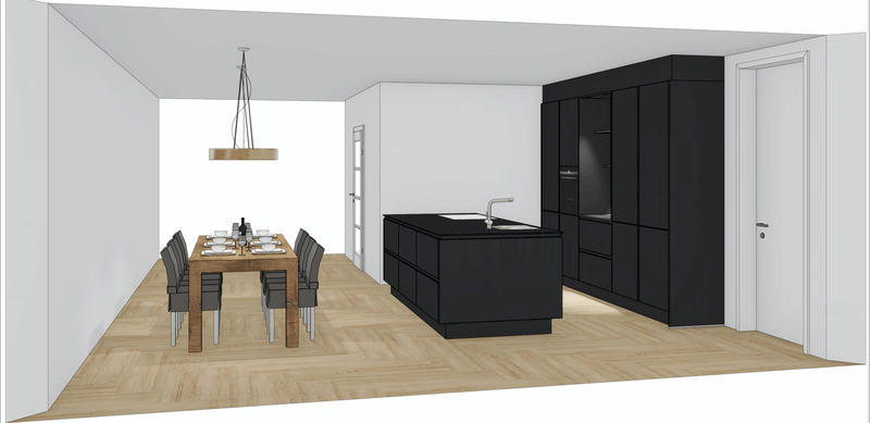

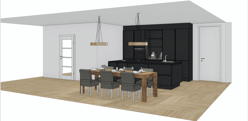

Wij zijn ook bezig met een nieuwe keuken. We hebben zelf twee indelingen bedacht, maar we kunnen eigenlijk niet kiezen. De deur die je linksachter ziet gaat naar een bijkeuken, daar komt ook nog een aanrechtblad waar de blender / kitchen aid op kunnen komen te staan.
Optie 1: U keuken met een eiland er aan vast.
Afbeeldingslocatie: https://tweakers.net/i/5jhaC5or3desEE5TYKnpgaCL2ic=/800x/filters:strip_icc():strip_exif()/f/image/TjCFD4eQrOW2CiibVdGgeMRe.jpg?f=fotoalbum_large
Optie 2: Los eiland met 4 hoge kasten (koffiezet apparaat kan hier in een hoge kast).
Afbeeldingslocatie: https://tweakers.net/i/mDTl0BAEgwITmnWEmHtSLi_tcRM=/800x/filters:strip_icc():strip_exif()/f/image/wRz9ZLe3uoPNA021rJX1bK6a.jpg?f=fotoalbum_large
Hebben jullie nog overwegingen waarom we voor het ene of het andere zouden moeten kiezen?

Hoe groot is het eiland in de tweede tekening? Voor mij gevoel heb je daar weinig ruimte op het wekbad: bijvoorbeeld, waar zet je het koffieapparaat?
Ik zou voor de eerste optie gaan.

absoluut de eerste:
- je hebt meer werkruimte
- het eiland wordt nu aan de keuken gegekoppeld, in plaats van een los eiland te zijn die eigenlijk niet in de keuken past
1e optie, lekker veel ruimte.
Enige nadeel is dat je elke keer om de keuken heen moet je wat drinken wilt pakken, maar dat nadeel is te overzien ;)

240x120. Koffieapparaat kan in een nis naast de oven, op een uitschuiflade. Bij de KeukenKampioen hebben we dat gezien en dat zag er leuk uit :) Een inbouwmachine heb ik liever niet.
@Verwijderd bij beide opties moeten we er omheen, daar is mee te leven :)
Ik heb ook opstellingen met het eiland een kwartslag gedraaid geprobeerd, maar dan komen we echt in de knoei met loopruimte / ruimte om kasten open te doen.
En een L keuken tegen de wanden aan dat vinden we echt niet meer van deze tijd.

Mee eens. Ook heb je nergens plek voor troop/vieze borden/kopjes/enzovoort in de tweede opstelling. In de eerste kan je wel wat kwijt tegen de muur.
De wasbak zo naast de kant via het eiland lijkt mij ook geen goed idee, vooral met een houtevloer eronder.

Absoluut de eerste. Zo veel werkruimte is heerlijk en ook lekker dat je wasbak om de hoek zit. Als je gasten hebt en na het eten alles naast/in de wasbak zet, zie je dat ook niet meer vanuit de woonkamer. Gezien de ruimte tussen de kasten en kookgedeelte, kan je daar nog steeds makkelijk met z'n tweeën aan het werk zijn.
Ja eens. In mijn geval is het vuile vaat links, schone rechts en daar staat de vriendin dan af te drogen. Alles op de kopse kant zetten lijkt me niet wenselijk. Zie het al op de grond belanden. :+

Optie 1 maar ik vind de doorgang naar je bijkeuken wel krap worden. Ik zou 2 hoge kasten overwegen ipv 3.

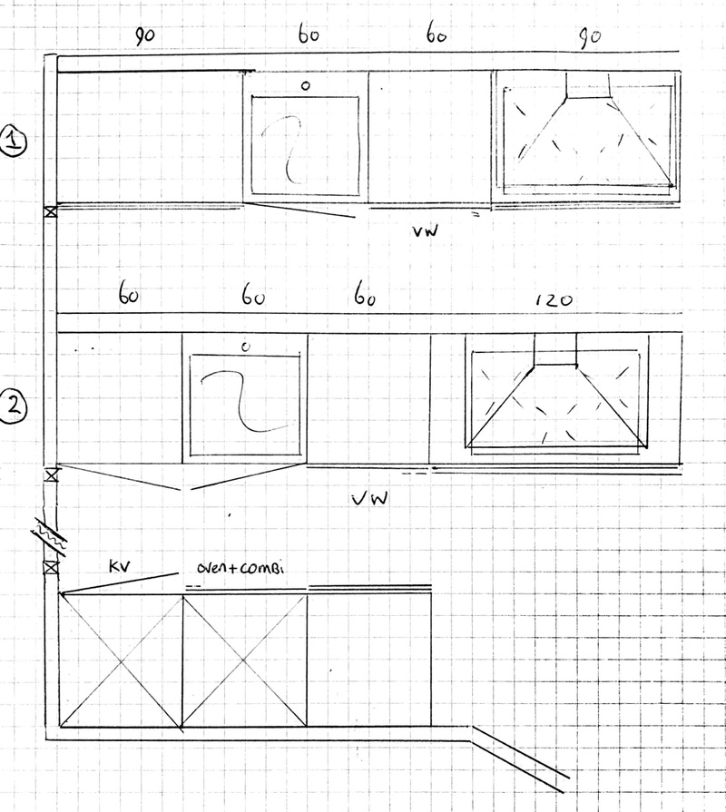

Wie heeft er een goed advies? We overwegen voor onze nieuwe keuken op dit moment 2 opties voor de lange kant van onze parallelle opstelling. We willen daar niet langer gaan dan 3 meter. In beide opties komen er waarschijnlijk nog bovenkasten.
Zelf zijn we meer fan van opstelling 2, omdat we daar meer snijruimte hebben waar deze handig is. Ook kun je daar nog iets naast je kookplaat zetten. Echter zei Superkeukens dat de inductieplaat in die grote ladekast wel ruimte kost in de 'grootste' kast. Deze kast moet het bestek en de pannen, etc. gaan bevatten.
Voor welke opstelling zouden jullie gaan? Zie foto.
2e opstelling en linker kastje nog een lade van maken? Of nog een lade 60cm naast het ladeblok van 120cm en de vaatwasser links van spoelbak?
Hoeveel ruimte zit er tussen het de kastenwand en het spoel/kook deel?
Ik weet niet of je er dan nog iets naast zet, maar denk ook aan de veiligheid.
Je pannen met kokend water op het randje van het aanrecht staan?
Een 20cm er naast geeft meer veiligheid
Bovendien, ook met inductieplaat kun je de besteklade en twee diepe lades plaatsen

@SquareOne De linkerkast kan zeker een landenploeg worden! De vaatwasser willen we niet uiterst links ivm de muur. Er zit 210 cm tussen beide zijden van de keuken.
@ringen00 Ja absoluut een goed punt. In onze huidige keuken koken we (omdat het niet anders kan) aan het einde van het blad en daar hebben we nog geen gedoe mee gehad. Maar de veiligheid is zeker een goed argument. Goed om te weten dat de inductieplaat geen problemen zal opleveren in zo’n kast!

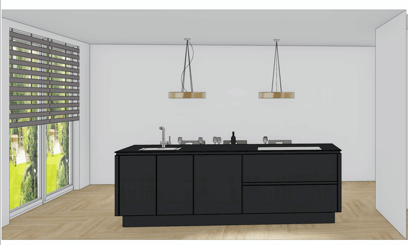

Wij zijn voor onze nieuwbouw woning ook aan het kijken voor de keuken. Wij zijn met een stelpost van 7250,- gaan kijken bij de door de aannemer aangewezen keukenzaak en zijn tot het volgende gekomen:
Het gaat om een Häcker Systemat keuken waarbij de frontjes uitgevoerd zijn in AV-1080 GL. Het werkblad is van TopCore waar wij zelf nog nooit van gehoord hadden. Maar het schijnt een prima materiaal te zijn dat sterk en onderhoudsvriendelijk is. Qua apparatuur hebben we het volgende:
Siemens IQ700 oven HB835GTB1
Siemens IQ700 inductiekookplaat met bladafzuiging EX877LX67E
Siemens IQ300 vaatwasser SX836X12JE
Siemens IQ100 koelviescombi KI34VV50
Wij zijn best tevreden met het ontwerp alleen hebben we nog wel wat vragen. De offerteprijs bedraagt 17,5K inclusief montage (exclusief eventuele leiding aanpassingen door de aannemer) en we vroegen ons af of dat reëel is. We gaan nog naar andere keukenzaken maar horen ook graag jullie mening.
Daarnaast is er nog de (oude) discussie over Siemens vs Bora. Ik kan uit dit draadje nog geen definitieve conclusie filteren. Vooral niet omdat zover ik weet Siemens in 2019 nog een update heeft gegeven aan hun kookplaat en ik betwijfel of iedereen dat meeneemt in hun uitspraken. Wat de verkoper mij vertelde is dat hij qua looks ook een voorkeur heeft voor Bora maar dat deze Siemens de betere koop was. Qua prijs zou ik net zoveel betalen als voor een Bora Puru terwijl de Siemens die nu geselecteerd is grotere (Flex)Kookzones heeft. Om vergelijkbare kookzones bij Bora te krijgen zou ik ongeveer 700,- meer betalen voor de Puxu. Qua afzuigprestaties zouden ze niet veel voor elkaar onderdoen aldus de verkoper, al gaf hij wel toe dat de filters van Bora langer mee zouden gaan. Hoe denken jullie hierover?
Hieronder de opstelling: Het gaat om een ruimte van 5.76m breed en 4.8m lang
Afbeeldingslocatie: https://tweakers.net/i/pQSW7Fc3lCw1wLKOErvuF3ywwcQ=/800x/filters:strip_exif()/f/image/dC2s7OxQ7qQIGODyax1qSfCn.png?f=fotoalbum_large
Afbeeldingslocatie: https://tweakers.net/i/Coau-UEPia5jHPuBBxobSSojeYo=/800x/filters:strip_exif()/f/image/YV8Wi3EBipaWPOsVmW8QhUIN.png?f=fotoalbum_large
Afbeeldingslocatie: https://tweakers.net/i/TxTN6xMvZj68sLQ02y7AbSEJqtE=/800x/filters:strip_exif()/f/image/imVFVks3VoexCUlIpxNkOoLu.png?f=fotoalbum_large
Afbeeldingslocatie: https://tweakers.net/i/E71rkuIf497Iapn6QsNvRRARDaI=/800x/filters:strip_exif()/f/image/OI204W5bvzZa7cBM5Dw3imrn.png?f=fotoalbum_large
Afbeeldingslocatie: https://tweakers.net/i/ZRRyiacyJP64F1uXOWyJaNUz7Mk=/800x/filters:strip_exif()/f/image/TBbc0IMGijmzYGI8EVvtJ7Zj.png?f=fotoalbum_large

mooie keuken hoor, maar ik snap het eiland niet. Trek hem door tot aan de muur. Die opening van 60 cm is compleet nutteloos. Trek hem door en je hebt meteen symmetrie met de kastenwand.

Ik denk dat de ruimte tussen je tafel en je keuken erg klein is. Wellicht overwegen je eiland iets dichter op je kastenwand te zetten. 1.20 is echt geen must

Mooie opstelling maar de AV1080 wil je echt niet in het zwart. Deze deur is ontzettend vlek gevoelig.
Volgens mij betaal je dus eigenlijk 25k en voor die prijs moet het ook kunnen met een duurder front als de AV2035.

Wij hebben een eiland van exact de zelfde grootte, die zat in het huis toen we hem kochten. In het kort: in onze verbouw plannen wordt het eiland meteen geschrapt en komt er een normale rechte keuken. Een eiland als dit levert, voor ons in elk geval, te weinig werkruimte op. In de praktijk sta je te koken tussen de wasbak en de kookplaat, en heb je maar een beperkt stukje aanrechtblad als werkruimte. Natuurlijk is daar om heen te werken, maar dat voelt allemaal minder natuurlijk. (nogmaals dit is onze ervaring, nu koken wij wel vaak redelijk uitgebreid). @107mb oplossing geeft je misschien nog wat meer werk ruimte.
@siemenz Ben ik het niet mee eens, wij hebben nu de zelfde opstelling min of meer, maar echt met die ruimte tussen eiland en kastenwand ben je maar wat blij als je vaatwasser openstaat bijvoorbeeld.

Hoe gebruiken jullie de huidige keuken rond de kookplaat en spoelbak? Heb je daar ruimte rondom en gebruik je die ook?
Als het antwoord daar 'nee' op is zal dit ontwerp best volstaan, maar bijvoorbeeld afwassen met aan de ene kant van de spoelbak je vuile vaat en aan de andere kant je schone vaat kan je vergeten. Extra ruimte maken is zoals gezegd hierboven makkelijk door er geen eiland maar een schiereiland van te maken. Je kan zelfs een U-opstelling overwegen. Daar win je wel wat badruimte mee, maar dan zal je wel moeten kijken hoe eea uitkomt qua apparatuur en spoelbak/kookplaat.
Eilanden zijn echt wel tof en helemaal de trend op het moment. Dat maakt echter de wat klassieker parallel en U-opstelling niet per definitie slecht.

Mag ik jullie advies!
Wij twijfelen tussen een Next keuken via Keukenmaxx of een Tristar keuken via een keukenwinkel in Sliedrecht (niet van de grote keten), helaas kunnen die geen Next leveren maar Tristar kan wel dezelde keuken maken. Keukenmaxx heeft deze week een actie dus we moeten vrijdag beslissen als we in die actie mee willen gaan, blijkbaar krijgen we deze week extra korting.
Zijn de Next en Tristar qua kwaliteit te vergelijken?
Apparaten keuze, hebben jullie hier nog op of aanmerkingen over, je vertrouwd de verkopers maar je weet het niet.
- Bora PUXU-RECIRCULATIE of Neff T58PL6EX2
- NEFF B47CS24H0 inbouw oven
- NEFF C17FS42H0 combi stoomoven
- NEFF N17HH10N0 warmhoudlade
- NEFF GI7813CF0 vriezer
- NEFF KI1816DE0 koelkast
- NEFF S723Q60X3E vaatwasser
- Quooker 22+XBLK kraan
- Quooker ZPNBLK zeepdispencer
Hier is het bijzondere aan dat dit lijstje via 123 apparatuur veel goedkoper is dan bij de keukenzaken.
Scheelt bij allebei ongeveer 5000,00 met 123 apparatuur. Een beetje verschil kan ik me voorstellen maar zoveel!
Dan de kasten daar zit dus bij de 2 zaken onwijs veel verschil tussen.
De 1e vraagt bijna 14.000 en de 2e vraagt bijna 7500. Evenveel lades, kasten, hoogte e.d.
Hier zit het aanrechtblad niet bij. Wij snappen het dan niet meer.
Ik voeg de afbeelding bij. De hoge wand wordt fenix antraciet. Het lage gedeelte is 4,85 lang en zal wit worden. Bladkeuze twijfelen we nog tussen kunststof en keramiek. Lagte plint om het een soort woonmeubel te laten lijken.
We hebben voor dit ontwerp gekozen omdat het een U huis is. De doorgang van de woonkamer naar de keuken is 2 meter breed en zal anders toch alleen een doorloop blijven met een kastje. We willen de keuken meer betrekken bij de woonkamer.
Tevens hebben wij ook nog een losse offerte opgevraagd bij een zzp-er die zelf keukens zet. Ook dit scheelt weer met de montageprijzen van de keukenwinkels.
Graag ontvangen ik jullie meningen en adviezen.
Alvast bedankt.

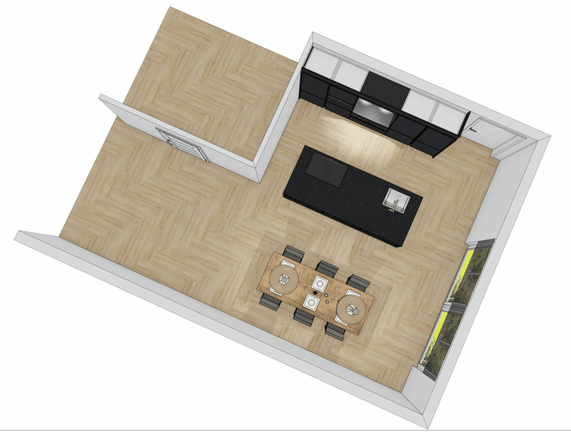

Alvast bedankt.
Ik zie dat het je eerste post hier is. Grappig om te zien dat mensen dit (tech) forum weten te vinden voor keukenadvies 8) .
Wat betreft de vragen die je stelt zou ik in dit topic even zoeken op Next125 en Tristar. Er zijn diverse tweakers die keukens hebben van deze merken met allen hun eigen overwegingen. Mijn gevoel zegt dat beide merken wel dicht bij elkaar liggen kwalitatief gezien (ervan uitgaande dat je ook soortgelijke fronten hebt gekozen). Vaak staan er ook prijzen genoemd bij de opstellingen - dat valt niet 1:1 te vergelijken maar helpt je wellicht in de juiste richting.
Op de laatste pagina is het nog gegaan over plinthoogtes van 5cm bij Next. Het is een afweging tussen looks en praktisch. Met schoenen aan loop je de kans dat je de hele tijd tegen de fronten aan trapt.
De apparatuur is ook een topic dat hier wekelijks voorbij komt. Internet leveranciers zijn over het algemeen iets goedkoper - al klint 5000 euro verschil wel als een (te) groot verschil.

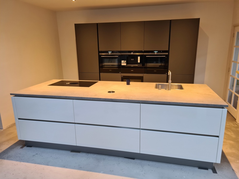

Afgelopen donderdag is de Hacker Systemat keuken geplaatst. Gekocht bij (Uwe) Faber en alles is helemaal netjes en in 1 dag geleverd en afgemonteerd. De monteur is Duits, maar sprak keuring Nederlands en vertelde mij dat ze tot in hun oren in het werk zitten. Iedereen stopt geld in het huis (lees keuken). Ze kunnen het werk eigenlijk niet meer aan. Worden nu ook klanten teleurgesteld door ze paar dagen van tevoren te bellen dat ze pas 2 weken later kunnen komen. Dit ligt trouwens in veel gevallen niet aan Faber, maar aan de fabrikanten. Blijkbaar is nu ook het leveren van apparatuur een ding geworden. Gelukkig hadden ze voor mij wel alles.
Mocht er iemand nog vragen hebben, stuur gerust een DM. Ik kan Faber echt aanraden! Hele scherpe prijs t.o.v. de NL concurrentie, communicatie was prima en ik ben blij met de oplevering van de keuken.
Hierbij nog de keuken, moet nog PVC vloer krijgen en veel afwerken maar deze staat :-)

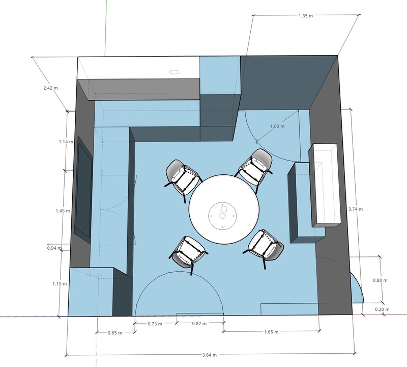

Met betrekking tot het ontwerp is het spijtig genoeg zo dat de ruimte ons een beetje naar deze opstelling dwingt. We hebben geen open keuken en andere muren bevatten ook nog een deur en radiator (ruimte is pakweg 3,8m op 3,8m, elke muur heeft wel een deur of een raam). Wel zouden we (in tegenstelling tot de tekening) één hoog meubel van de twee weglaten en het blad laten doorlopen zodat de vaatwasser eronder kan. De andere ernaast bevat dan de frigo en de kast naast het fornuis krijgt dan twee ovens (stoomoven en combi).

Met 3,8 x 3,8 heb je veel meer mogelijkheden dan wat je voorsteld. Maar je moet doen wat vooral jezelf wil. Toch is bij een ander zaak even vragen voor ideeën nooit een slechte plan.

Post anders even een plattegrond van bovenaf met maten en deuren/ramen van je ruimte. Er zijn er genoeg die wel met je mee willen denken qua opstelling.

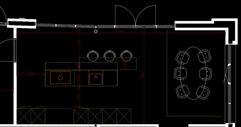

Ben wel even benieuwd naar de ideale afstand tussen eiland en (in ons geval) werkblad (ene kant spoelen, andere kant koken). Heb op zich genoeg ruimte, maar wil natuurlijk ook zo veel mogelijk ruimte voor de eethoek. Ben daarom aan het afwegen of ik 1,20 of minder wil tussen beide blokken.
Wij gaan voor 1,10. Totale ruimte is 5.74.
Werkblad 65 - tussenruimte 110 - eiland 100 - ruimte eettafel 289cm (mogelijk aan één kant bank tegen muur)

  • NuKeM
  • Laatst online: 10:53
Allen bedankt voor de feedback. Ik zal op een aantal zaken proberen te reageren hieronder.
Kapitein Merijn schreef op woensdag 21 oktober 2020 @ 14:07:
Het houten front is een zeer fraaie fineerdeur maar zoals je op de tekening kan zien zijn de zijkanten van de kasten niet afgewerkt in fineer of voorzien van een zijwand. Dit houd simpelweg in dat je tegen de kunststof romp aankijkt. Imo kan dat echt niet bij een keuken in deze prijsklasse.
Tevens vind ik het een vreemde opstelling. Boven het spoelgedeelte zitten geen bovenkasten waardoor je daar geen werkverlichting hebt.
De hoge kasten links en rechts zorgen ook voor een benauwend gevoel.
Wel de keukenbouwer had eerst alle delen van die kasten in fineer voorzien. Maar mijn vrouw en ik vonden dit wat teveel/donker. Bovendien hebben we onze twijfels bij fineer kastwanden in de buurt van een fornuis of spoelbak (spetten/vlekken en afwasbaarheid). Daarom dat wit dus :)
Het spoelgedeelte heeft meer dan genoeg werkverlichting (huidige staat op dezelfde plek), het staat aan een raam en als het buiten donker is, is er voldoende verlichting.
De hoge kasten zijn inderdaad iets om over na te denken. Boven de dampkap zijn ze amper bruikbaar, maar die ernaast geven ons wel extra bergruimte (wat altijd welkom is). De fineer zou de boel wat moeten opleuken en de witte accenten ertussen leken ons mooi (ergens ooit een foto van gezien op internet....)
Alic3 schreef op woensdag 21 oktober 2020 @ 14:04:
Ontwerp is iets anders dan indeling. Ik zie dat je inderdaad vast zit aan de ruimte, maar het ontwerp is echt niet meer van deze tijd. Wat een onrustig geheel met al die verschillende hoogtes, breedtes en kleuren van de kastjes. Die 27 grepen dragen ook niet echt bij aan een gebalanceerd ontwerp. Hier moet echt wel iets beters voor te bedenken zijn.
Ga eens langs een andere zaak voor inspiratie. Of blader dit topic door voor opstellingen en ervaringen bij merken/zaken.
Het wegnemen van één hoge kast maakt het iets rustiger, als voorbeeld een iets ouder ontwerp waar we wat meer naar terug willen gaan (mogelijk de kast links nog van een fake scheiding op de juiste hoogte voorzien i.v.m. de harmonie):
Afbeeldingslocatie: https://tweakers.net/i/f39n2VJO97SnB8sq5U-nWvNADAs=/full-fit-in/4920x3264/filters:max_bytes(3145728):no_upscale():strip_icc():fill(white):strip_exif()/f/image/KuxGkMVBNGYuH5H3cL0UpSJB.jpg?f=user_large
De grepen moeten we inderdaad nog eens bekijken. Persoonlijk ben ik wel fan van grepen vs. non-greep systemen, maar het komt inderdaad nu niet heel mooi over moet ik toegeven.
Tijd om te gaan ontdekken en vergelijken hebben we helaas niet (drukke banen en kleine kinderen waarvoor we moeilijk opvang vinden + corona toestanden zorgen ervoor dat dit voor ons erg moeilijk is).
basjuhh schreef op woensdag 21 oktober 2020 @ 17:16:
Niet vervelend bedoeld, maar als ik deze keuken zie met bijbehorende apparatuur zou ik denken aan 10K.
Of de kasten moeten vol zitten met technische snufjes, speciale lades en geen fineer of gelakt zijn maar vol hout. anders is dit in mijn ogen echt een veel te hoge prijs?
Resdogg schreef op woensdag 21 oktober 2020 @ 14:09:
Ik zou het oprecht zonde vinden als je hier om en nabij de 25k voor gaat betalen. Gaat nergens over.
De trend in de meningen is duidelijk, elke mening wordt gewaardeerd ;)
Ik ben wel niet op zoek naar een keuken die er 25k uit ziet, ik wil gewoon een goede en praktische keuken en als die 25k kost en er 10k uitziet kan ik er wel mee leven hoor :) Ik denk wel dat de eerste renders hier de keuken geen eer aan doen, in het echt zal het sowieso netter zijn.
Verwijderd schreef op woensdag 21 oktober 2020 @ 14:36:
Graag:
Afbeeldingslocatie: https://tweakers.net/i/DbyluVvX8vjWycEo8AFx4pjb9O8=/800x/filters:strip_icc():strip_exif()/f/image/kUCBFPQEBTtF5Ar462UTNfVp.jpg?f=fotoalbum_large
siemenz schreef op woensdag 21 oktober 2020 @ 14:33:
- je hebt 27 greepjes op verschillende hoogtes
- al je kasten hebben een verschillende hoogte
- je ovens hangen op verschillende hoogtes
- je korting op je apparaatuur is te laag
Greepjes ga ik bekijken, dat klopt. Verschillende hoogtes hoop ik ook wat gelijk te trekken. Ovens komen sowieso anders. De korting daar ga ik binnenkort nog eens over onderhandelen :)
Alle feedback is welkom. Ik heb het gedacht dat mijn vrouw en ik best eens tijd maken om folders te bekijken en eventueel winkels te bezoeken (feeling krijgen met keukens), maar deze zijn denk ik vaak vooral gericht op open keukens met een eiland.

  • JackBol
JackBol
Security is not an option!
Ik ben de keuken aan het intekenen, voornamelijk om de ruimte rondom het eiland te bepalen.
De leveranciers houden prima rekening met de ruimte tussen de kastwand en het eiland (90~110cm) maar houden weinig rekening met de ruimte richting de glazen wand richting tuin.
De deur aan de linkerkant gaat naar de bijkeuken. De sparing rechtsonder is de gang naar de woonkamer.
De kastwand van links naar rechts:
Voorraadkast - Koelkast - Nis (120cm) - servieskast - hoge kast met oven - hoge kast met wijnkoeler - Open kast met planken (90 graden gedraaid richting eettafel).
Graag jullie mening over de indeling.
Afbeeldingslocatie: https://tweakers.net/i/rwmKCp2J0IW2UDP0DTSQ9bbQMIk=/800x/filters:strip_exif()/f/image/PXBmDI6QwUNEQpDxxrXfOfiW.png?f=fotoalbum_large

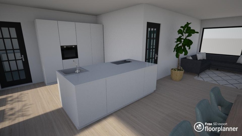

Graag:
Mooie ruimte! Indien gewenst maak ik een ontwerp voor jou en koop je de keuken elders :)
Wat betreft jouw eerdere ontwerp: ik zou de verkoper adviseren met pensioen te gaan :)
“Nothing changed since the 70s. Nothing. Except people train not that hard”. - Tom Platz
  • SqnLdr
JackBol schreef op woensdag 21 oktober 2020 @ 22:34:
Mooie opstelling maar het uitstekende deel (bar) staat wel een beetje in de loop zo als je de buitendeuren open hebt.
  • JackBol
JackBol
SqnLdr schreef op donderdag 22 oktober 2020 @ 11:57:
Ja goede opmerking! We hadden de bar eerst 40cm uitsteken, maar we hebben bij de bouwer geregeld dat de rechter deur de primaire deur is (dus als je maar 1 deur open hebt is het die) en daarnaast staan die deuren maar 4 maanden per jaar open, dus vonden we het probleem minder groot. Daarom hebben we de bar een beetje opgeschoven om meer een statement te maken.

  • buiter
  • Laatst online: 09:35
JackBol schreef op donderdag 22 oktober 2020 @ 12:38:
De bar steekt nu dus meer dan 60cm uit en verder niets?
Lijkt dat niet raar?
Ik zou de bar aan de andere zijde plaatsen (waar 1200 staat)
Dan heb je zicht op de keuken/eethoek én tuin.
  • JackBol
JackBol
buiter schreef op donderdag 22 oktober 2020 @ 12:53:
Het is dit concept. Wij vinden het veel stijl hebben.
Afbeeldingslocatie: https://tweakers.net/i/RvO3wDQbdvvNxyI-lF09KeDvpCY=/800x/filters:strip_exif()/f/image/gEvHzQcIQ5FreUjDyYnTSdhM.png?f=fotoalbum_large
