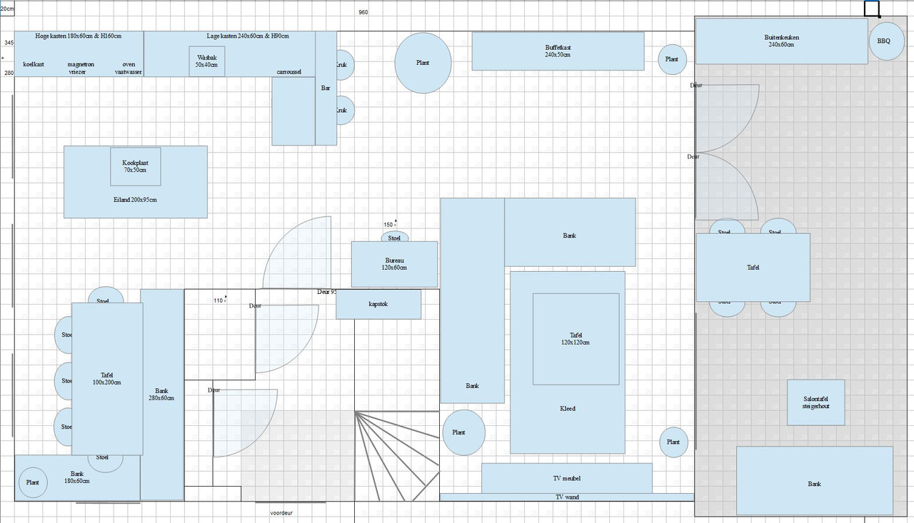

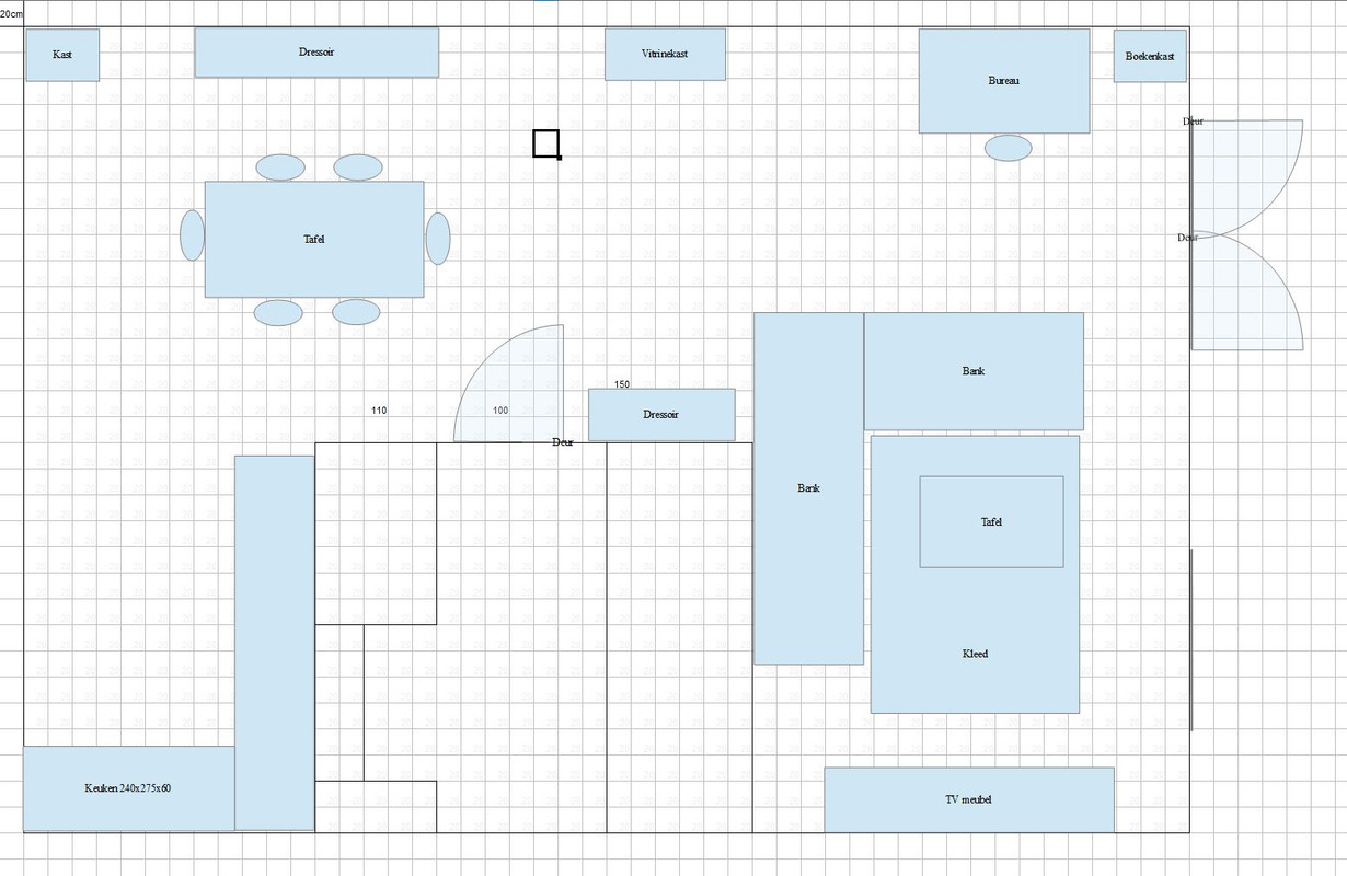

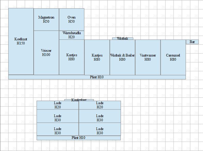

Na ongeveer 300 pagina’s doorlezen, en zelf op het punt aangekomen om me goed te informeren en oriënteren voor een nieuwe keuken - toch maar even een eerste post :)
Ik zit op dit moment nog in de fase waar het met name over de opstelling van de keuken gaat. Inmiddels 2 winkels een schets laten maken, waarvan we bij 1 winkel de schets digitaal mee kregen. Tot nu toe komen we op 2 mogelijkheden uit qua keuken opstelling (ter referentie ook de volledige tekening, echter moet daar nog 2,5 meter uitbouw aan vast);
Afbeeldingslocatie: https://www.mupload.nl/img/s4v4t3fkd.jpeg
Afbeeldingslocatie: https://www.mupload.nl/img/ejvmee.jpeg
Afbeeldingslocatie: https://www.mupload.nl/img/9oy31sksq.jpeg
Hebben jullie nog creatieve ideeën, feedback, kritische opmerkingen op basis hiervan?
Mijn voorkeur zou een eiland zijn, echter is de ruimte beperkt (te beperkt?)?
Ben benieuwd wat jullie zien, ik heb inmiddels al te lang naar de tekening gekeken en ben wat inspiratie loos :)

Verwijderd schreef op zondag 29 december 2019 @ 13:55:
Heb je al ideeën wat betreft inrichting van de woonkamer? Waar wil je de eettafel kwijt bijvoorbeeld? Eerste vraag die ik bij (een goede) keukenleverancier kreeg was ook hoe en wanneer we de ruimte willen gebruiken. Puur koken vs complete leefkeuken maakt nogal een verschil.
Welke interactie heb je bv met anderen? Wil je kunnen praten met iemand die in de woonkamer zit? Of wil je een barretje zodat er mensen naast degene kunnen zitten die kookt?
Op basis van die antwoorden kun je dan gaan nadenken over de inrichting.
Tip die ik daarbij nog kreeg is dat je over het algemeen meer met anderen praat tijdens het voorbereiden van het koken (snijden van groenten etc) dan het koken zelf. Dus je wilt vooral vanaf je werklad denken en niet vanaf je kookplaat.
Een eiland met uitzicht op een muur waar maar 1 meter tussenzit is (wederom) een goed voorbeeld van per se een eiland willen maar de ruimte niet hebben. Dat zou ik nooit zo doen. Ik wil vanaf ons eiland interactie met de kamer (ipv met de muur). Je lijkt de ruimte wel te hebben als je je eiland 90 graden draait (dan wel schiereiland of kleiner eiland). Verder wat @Farmerwood zegt. Wat wil je voor keuken en wat wil je met je eettafel.
Wat ik bij een vriend zag (in zijn nieuwbouwhuis van destijds met ook een lange smalle keuken) was een opstelling waarbij je keukenwand is zoals bij optie 2 (en 1, maar dan langer) en een schiereiland daar haaks op, als het ware in het verlengde van de wc-ruimte (dus niet vast aan je keukenwand). Niet ideaal, maar wel creatief gebruik gemaakt van de ruimte. Bij jou misschien wat onhandig ivm de vele deuren, maar je kunt eens puzzelen.

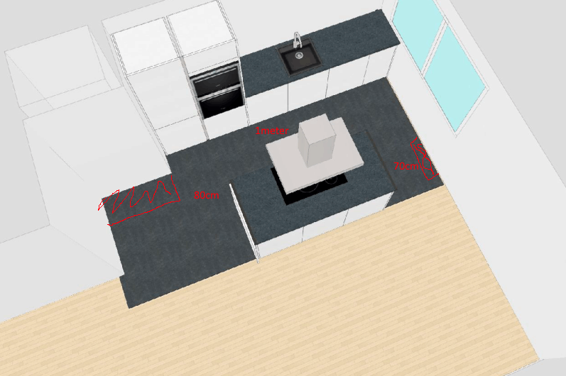

  • Rhumba
  • Laatst online: 10:20
Goedenavond,
Volg het topic al heel lang en heel wat mooie keukens voorbij zien komen! _/-\o_
Ook wij zitten in nieuwbouwtraject en zijn bij de projectleverancier geweest voor de keuken.
Onderaan ga ik proberen de plaatjes te posten (excuses voor de kwaliteit)
Keuken is van het huismerk maar dat is Pronorm.
Kastjes van rechts naar links:
2x ladenkast met 2 laden van 90cm
Vaatwasserkast
Spoelkast
Hoekkast met legplanken
En dan dwars erop ladenkast met 2 laden van 120cm
Daar overheen dus een baropbouw (kunststof) zodat de rommel niet zichtbaar is vanuit de woonkamer ;)
Hoge kasten:
1x voor vriezer van 140cm
1x voor solo oven en combi magnetron
1x voor koelkast 140cm
Werkblad is van keramiek en is geloof ik 5cm.
Apparatenlijst
Alles van Pelgrim
PVS24140N Vrieskast 140cm
OVP826MAT Oven (solo)
MAC824MAT Oven/magnetron
PKS24140 Koelkast 140cm
GVW487ONY actievaatwasser zo goed als gratis (schijnt de beste te zijn van Pelgrim?)
IK2084F inductieplaat
BSK961MAT afzuigkap
Totaalprijs is zo ongeveer 17k en dan komt er nog 1200 euro bij van de aannemer voor verleggen van wat leidingen en extra stopcontacten. Is dat een reële prijs? (Stelpost van 6830 gaat hier nog vanaf)
De standaard keuken was 3 meter vanuit de hoek en 2 hoge kasten er tegenover. Dat met allemaal Siemens apparatuur. Stelpost daarvan was 6830 euro.
Ik heb het gevoel dat de prijs niet reeel is omdat ze weer van 0 af aan beginnen terwijl ik er eigenlijk een hoekstuk aanplak en een ladenkast van 120cm. Ze kunnen er dus eigenlijk zo op verder borduren en dan zou het volgens mij veel lager uitkomen.
Alvast hartelijk bedankt voor jullie input/hulp! _/-\o_ _/-\o_ _/-\o_
Afbeeldingslocatie: https://i.imgur.com/jAuEGMM.jpg
https://imgur.com/jAuEGMM
Afbeeldingslocatie: https://i.imgur.com/ap7VX1L.jpg
https://imgur.com/ap7VX1L
Afbeeldingslocatie: https://i.imgur.com/k70eB8p.jpg
https://imgur.com/k70eB8p
10/k voor alleen de aanpassing van het hoekstuk en andere apparatuur lijkt mij ook erg veel.
Je geeft zelf al aan dat ze konden doorborduren op de huidige keuken maar dat is niet gedaan.
Andere apparatuur - ander blad - misschien nog wel meer andere zaken die afwijken van de standaard keuken.
Standaard keuken heel goedkoop. word in bulk ingekocht waarschijnlijk. alles wat afwijkt reguliere prijs.
Succes

Ik ben ook bezig met kijken of we de plek van de eettafel en keuken kunnen omwisselen, iemand een idee of dit niet te krap wordt?
Rondom het kookeiland is pakweg 90-95cm (behalve links).
Is het kookeiland niet te klein om aan te werken?
Iemand nog ideeen hoe het anders te doen?
Sorry, ik ben fan van excel en had geen zin om een tekenprogramma te leren kennen.
Elk vakje is 20cm.
Huidig (niet in detail uitgewerkt):
Afbeeldingslocatie: https://i.postimg.cc/J0nPd3W5/oud.jpg
Nieuw idee:
Afbeeldingslocatie: https://i.postimg.cc/pdRQ6Qf5/nieuw.jpg
Zij:
Afbeeldingslocatie: https://i.postimg.cc/dQGyzHBH/nieuw-2.jpg
[ Voor 5% gewijzigd door mitsumark op 29-12-2019 23:35 ]

Sta in de weg denk ik niet, in principe heb ik tussen eettafel+stoel en deur nu ook maar 1m10, en staat de tafel verder naar rechts richting deur, ik heb het idee dat dat meevalt.
Deur is meestal ook dicht ivm kou.
Ik kan eventueel het schiereiland nog weghalen, mis je wel gelijk een berg ruimte en het barretje..
In de winkels vond ik 80cm rond een eiland wel echt krap, maar 90 leek al best prima, maar die show keukens zijn aan de andere kant zonder muur, dus lijkt het ruimer?
In totaal heb ik 345cm:
60cm aanrecht
90cm loopruimte in keuken
95cm eiland
100cm loopruimte richting tafel
Uiteindelijk gaat het om het gevoel denk ik..
[ Voor 19% gewijzigd door mitsumark op 29-12-2019 23:43 ]
  • SjakieZulu
  • Laatst online: 28-11 10:23
@mitsumark : ik vind de ruimte niet geschikt voor een kookeiland. De looppaden rondom zijn echt te smal; zo zal de vaatwasser in open stand zeker tegen de lade onder de kookplaat knallen. Een kookeiland moet een centrale positie in de keuken innemen en kunnen "ademen".
  • mitsumark
  • Laatst online: 19:48
Thanks Sjakie, dit soort meningen zijn zeker welkom.
Een keukenboer zal gewoon een keuken willen verkopen, die zegt zeker dat het kan.
Vaatwasser kun je natuurlijk nog verplaatsen en je hoeft niet beiden tegelijk open te doen, al is dat soms met uitruimen wel handig.

Bij het nieuwe idee zie ik opeens ramen links. Is dat de reden dat de keuken met de lange zijde niet aan de linkerwand zit? Dat zou voor mij namelijk het meest logisch zijn qua indeling. Dus de 'huidige' indeling, maar dan gedraaid op de linkerwand.
Ik denk dat een kookeiland inderdaad te krap is op die plek.

Ik denk ook dat er rondom je eiland te weinig ruimte zit. Waarom wil je eigenlijk koken op het eiland terwijl je ook deels een wandopstelling hebt?
Ik zou denk ik tegen de wand koken en spoelbak combineren (2x lades van 120cm met respectievelijk spoelbak en koken in het midden ipv 4x kastjes van 60cm). Dan kan je het eiland kleiner maken (bijvoorbeeld 180x80). De kastjes onder het eiland kan je dan gebruiken voor je borden, bestek, glazen, droge etenswaren, etc.. Kastjes van 36cm diep zijn daar heel geschikt voor. Óp het eiland kan je dan 's morgens je bammetjes smeren en in de avond alle voorbereidende werkzaamheden voor het koken doen, je hebt daar dan alle ruimte voor. Je hoort weleens het argument dat het zo leuk is om aan een kookeiland te koken omdat je dan de ruimte in kijkt, alsof je uren achter elkaar in een pan staat te roeren.. :? Bij mij kost het voorbereiden altijd meer tijd.
Overigens hebben wij een schiereiland van 240x96 met daarin alleen de spoelbak (naast de vaatwasser). Achteraf gezien was dat eiland beter uit de verf gekomen als hij 210x96 was geweest. We kwamen dan alleen qua symetrie niet lekker uit. :P

mitsumark schreef op zondag 29 december 2019 @ 23:16:
Wij hebben ook een kookeiland in een krappe ruimte. Daarbij hebben we als vuistregel genomen dat het eiland minimaal 1meter ruimte rondom moet hebben. Dat is toch wel echt minimaal. 80cm of minder zou ik zeker niet doen voor plaatsen waar je bezig bent met koken. Bij ons zijn de zijkanten met een doorloop van 80cm en 70cm (door verwarming). Dat is prima, maar waar je kookt is het dus 1 meter en dat had niet minder moeten zijn.
Denk dat je vooral ook naar verhoudingen moet kijken. Ons kookeiland is bijvoorbeeld 90cm diep en 180 breed. Maak je een eiland dieper dan moet je hem naar mijn inziens ook breder maken. Een 1:2 verhouding is denk ik het mooiste. En daarbij een doorloop van 1.20 aan alle kanten.

Raggie3 schreef op dinsdag 31 december 2019 @ 12:17:
Wil je daar eens een foto van delen?
PS: je geeft aan dat je het toch gedaan hebt in een 'kleine' ruimte, maar adviseert om het niet te doen?

mitsumark schreef op dinsdag 31 december 2019 @ 12:59:
keuken-kookeiland-maten
Ik probeerde eigenlijk niet echt een advies te geven, maar dat was dus mislukt :o Ik probeerde meer te omschrijven hoe het nu bij ons is. Zoals we het nu hebben hierboven zijn we heel tevreden. Ik zou het gedeelte met '1meter' niet smaller willen hebben. De doorloop aan beide kanten is prima, maar daar loop je ook echt alleen maar langs.
Het super leuke van de keuken is dat als je aan het koken bent je niet met je hoofd naar de muur toestaat. Veeel gezelliger en eventuele kids kun je zo ook een beetje in de gaten houden.
Wat ik meer bedoel is dat het een keus is tussen gemak en gezelligheid en krapheid aan de andere kant. Ik zou best een krappe keuken accepteren als dat ook betekent dat je niet elke dag naar een muur staat te kijken tijdens het koken :)

Duidelijk, thanks.
Als ik (aan beide kanten) 1 meter ruimte wil houden moet het eiland 80-85cm worden, wellicht wat raar met een kookplaat van 50-55cm diep.
Dan kan ik natuurlijk altijd nog een eiland zonder kookplaat/wasbak nemen, maar ik weet niet of ik dat zou willen en/of ik het dan beter helemaal moet vergeten :)
Maargoed, misschien het praten over 5-10cm hier en daar sowieso het antwoord dat het eigenlijk niet kan.
  • Raggie3
  • Laatst online: 17-08 14:18
mitsumark schreef op dinsdag 31 december 2019 @ 13:36:
Duidelijk, thanks.
Onze kookplaat is ongeveer 77x52cm. Heb je nog minimale randen rondom nodig in je keukenblad dus heb je effectief minder werkruimte. In jouw excel zit de plaat ook wel dicht aan de rand, denk dat deze meer naar het midden zou moeten. Eiland is dus bij ons 180x90. In jullie geval is het puur de diepte van het eiland eigenlijk waar het probleem zit.. Als je die idd 85 kunt maken kom je al aardig uit.
Mijn vrouw en ik hebben hier ook dagenlang over gepraat.. en elke cm uitgeplozen. Uiteindelijk ook van aan elkaar geplakte A4 het kookeiland gemaakt en op de grond neergelegd. Vooral dat je later als het er eenmaal staat nog een beetje kan schuiven is erg handig. Als je er dus toch voor kiest, laat dan je afzuigkap pas als allerlaatste plaatsen ;)
Duidelijk, thanks.
De breedte van je eiland hangt heel erg af wat je met je eiland wilt bereiken. En dat is bij jou niet zo duidelijk.
Je kunt best een smaller eiland doen, maar dan accepteer je dat het niet mogelijk is om er omheen te zitten. En dat verwacht je ook niet, aangezien je barkrukken op een andere plek hebt bedacht. ;) Op zich is een eiland van 80cm nog ruim genoeg om heel veel spullen op kwijt te kunnen, ook achter de kookplaat. Daarmee kun je wel de ruimte creëren die je nodig hebt.
Voor het alternatief (een breder eiland) kan wel, maar dan heb je in de breedte ongeveer 4 meter nodig. Ik weet niet of je die ruimte nog kunt creëren?
Life is what happens to you, while you're busy making other plans (John Lennon)
  • mitsumark
Krisp schreef op donderdag 2 januari 2020 @ 10:35:
Ik denk andersom, de maximale maat van het eiland moet dan bepalen wat ik erop zou kunnen doen.
Het liefst zou ik wel snijden en koken op 1 deel zodat je niet hoeft over te steken met spullen van de snijplank naar de pan, maar dan moet dat wel zo uitkomen.
Het alternatief was niet een langer eiland, maar een smaller eiland voor alleen snijden/smeren, en dan koken en spoelen tegen de muur, maar dit geniet niet de voorkeur.
Eiland kan imo niet te lang worden ivm, de deur naar de hal.
In ieder geval bedankt voor je reactie.

We hadden vandaag een afspraak bij een keukenboer, na 3 uur praten en kijken hebben we een ontwerp. Helaas was er geen tijd meer voor een volledige 3D ontwerp. Het was best een goede ervaring, niet opdringerig en de tijd werd rustig genomen. Hieronder de info, graag zou ik jullie advies willen.
Members only:
Dit allemaal voor 21K inclusief montage. Links en rechts van het eiland houden we 1.2M over, leek ons genoeg. Tussen keuken en eiland is het 1M, leek ons ook best genoeg ruimte.
Waarom ATAG? We hebben op en neer gelopen tussen Siemens en ATAG, en we vonden de bediening van de ATAG ovens toch beter. Daarnaast is 10 jaar garantie ook een pluspunt. Upgrade naar Miele was een optie, maar de prijzen voor de betere apparaten vond ik te gek worden.
Waarom Dekton? We vonden een composiet in een bepaalde kleur erg mooi, helaas was deze niet naadloos te krijgen in ons geval. Toen zag mijn vrouw een andere kandidaat, bleek Dekton te zijn. Als je het voelt en ziet is het toch een klasse apart. Graniet vinden we niet zo mooi.
Een paar twistpunten tussen mijn betere wederhelft en ik.
- Ik wil de Bora Pure, zij de afzuigkap. Ik vind het persoonlijk een vreemd aanhangsel zo boven het eiland, maar zij vind een zwarte afzuigkap wel mooi staan ("anders is het zo kaal"). Ik moet wel toegeven dat het handig is met die lampjes.
- Dubbele spoelbak of niet. Ik vind één goed genoeg, maar zij wil er twee zonder een duidelijk reden.
- Indeling van de hoge kasten. Nu staan ze alle vier aan de linkerkant, dit vind ik mooi i.v.m. lichtinval vanuit de glaspartij rechts. Rechterblad kan ook mooi een koffie apparaat staan. Ik denk dat ik me ook een beetje opgesloten zou voelen als we twee hoge kasten links en twee hoge kasten tegen de muur rechts zouden doen. Volgens haar is het zo echter niet symmetrisch en zou het raar kunnen staan.
- De ovens zagen er best klein uit, het leek erop dat je er amper een hele kip erin krijgt. Schat ik dit verkeerd in?
Wat vinden jullie van de opstelling en prijs? Alle advies is welkom.

Kijk ook eens naar de Bora Pure X. Die komt binnenkort uit en dan heb je een Bora met koppelbare zones. Als je de extra pitten van een klassieke inductieplaat niet nodig heb, zou ik voor de Bora gaan. Mijn moeder heeft de Miele variant en die heeft mij echt verbaasd. Een afzuigkap is handig qua lichtjes, maar ook weer een stofvanger, zeker in het zwart. Nog los van de krassen die je blijkbaar altijd krijgt op die dingen.
Vergeet de dubbele spoelbak en ga voor 1 grote. Die hebben wij nu en daar kan dus ook gewoon een hele ovenbakplaat plat in verdwijnen. Wel zo makkelijk met schoonmaken.
Zonder de rest van je woonkamer/keuken te zien kan je lastig bepalen of dit een zinnige opstelling is. Ik denk dat je gelijk heb qua lichtinval, maar dat is puur een gevoel.
Wat betreft de ovens, je hebt 45 en 60 cm varianten. De meeste combioven magnetrons zijn 45 cm en dat is met een flinke kip of taart al snel krap. Kijk eens of ATAG ook 60cm varianten heeft. Ik heb er 1 van 45 en 60 (niet van ATAG) en ben soms erg blij met die extra 15cm.
Prijs klinkt niet heel vreemd. Dekton is duur heb ik gemerkt. Mijn moeder heeft net een opstelling laten plaatsen die lijkt op de jouwe en die was ongeveer hetzelfde kwijt.
