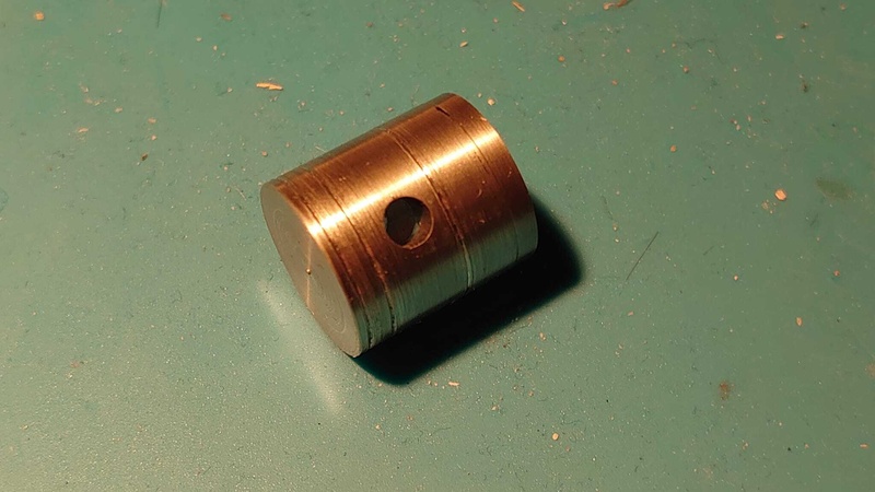

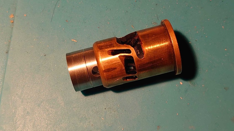

Ben weer met iets bezig......
Afbeeldingslocatie: https://tweakers.net/i/flECRlYR5bpKs0DTCheF6CZ5c8A=/800x/filters:strip_icc():strip_exif()/f/image/D9VdjtcwXC91hKuBGfTOeRvS.jpg?f=fotoalbum_large
Afbeeldingslocatie: https://tweakers.net/i/Xln_O65nkS7G59TWAnxOWQDd0mg=/800x/filters:strip_icc():strip_exif()/f/image/tTRETW1xFXYOFJzfcx7TTuOO.jpg?f=fotoalbum_large
Even een zuigertje maken.
De passing is nog ruim, hij gaat zover de bus in (bus loopt iets conisch):
Afbeeldingslocatie: https://tweakers.net/i/tMrK0g8i9nfpPATNcPk-Rn2kvkY=/800x/filters:strip_icc():strip_exif()/f/image/65Tbo8iWYyef68hu8t5mOtji.jpg?f=fotoalbum_large
Omdat een precieze passing niet te doen is op de draaibank zal de zuiger achteraf met een polijstpad op maat gemaakt worden waarmee ook het draaiprofiel aan de oppervlakte verminderd wordt. Dit is tot zover de buitenkant en is al in een ronde vorm aan de binnenkant uitgehold. Nu moet die onder de frees om een sleuf te maken om de drijfstang te laten passen en wat hoekjes af te ronden om het gewicht verder te verminderen.
De laatste stap wordt de moeilijkste, groefjes voor de clipjes om de zuigerpen te borgen. Ik heb hiervoor kleine bolvormige tandartsfreesjes die ik mogelijk nog iets op maat moet slijpen. Met de dremel op de beitelhouder met zo'n freesje en de zuiger met een 4mm as opgeklemd in de draaibank kan ik redelijk precies het groefje erin zetten.
Deze zuiger zal alleen iets anders zijn dan alle modelmotoren standaard kennen, het is een techniek veel toegepast in grote (full scale) race motoren dat meer koppel moet gaan geven.

Ben weer iets verder met mijn zuigertje....
Afbeeldingslocatie: https://tweakers.net/i/ofZFFYTf1xY3ZkCT97bgC-Th4ds=/800x/filters:strip_icc():strip_exif()/f/image/vDHE6xx5hXfl9pBpsQGIjWNC.jpg?f=fotoalbum_large
Afbeeldingslocatie: https://tweakers.net/i/Wx58xca6JchyrhaQqOTliq-Xfxw=/800x/filters:strip_icc():strip_exif()/f/image/UeV8AX9yxs7MKq1QJEME6MOH.jpg?f=fotoalbum_large
Afbeeldingslocatie: https://tweakers.net/i/ilo5JCxvFInOq1WLTr2-jIouK3A=/800x/filters:strip_icc():strip_exif()/f/image/M9gxy0Dh7eivxS3CtVToW4NK.jpg?f=fotoalbum_large
Nog niet helemaal netjes maar het begint echt wat te worden.

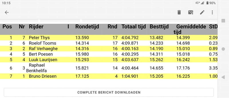

Voor mij een redelijk begin. Bij een bezoekje aan Eurol (oliefabrikant) werd mij Eurol-PL aangesmeerd, een soort WD40 maar met veel betere smeereigenschappen en een sterkere oliefilm. Alle snaren lagers en assen met dit spul bewerkt en ik moet toegeven, de boel draait soepel.
MIjn 1e heat was niet de snelste maar door een zeer goede constantheid een redelijke sessie.
Afbeeldingslocatie: https://tweakers.net/i/ts2vpY6pTynfvEqQQonpAUv6fzg=/800x/filters:strip_icc():strip_exif()/f/image/Nu7rKt6ShSBE32Pk98mygSdM.jpg?f=fotoalbum_large
Uiteindelijk na kleine aanpassingen aan de setup had ik in de halve finale als snelste een 13.9 neergezet met tog redelijk wat rondjes rond de 14.0~14.2
De nr1 van mijn heat is gewoon een snelle rijder maar zijn snelste tijd ligt bijna 1 sec van zijn gemiddelde en mijn snelste tijd maar 0.4 sec van mijn gemiddelde. Het bracht mij een 7e startplek in de halve finale en eindigde als 3e waarmee ik net aan de laatste plek in de finale bemachtigde. Helaas na een paar minuten rijdend op een 8e plek kreeg ik weer kramp in mijn rug (komt uit mijn knie) en moest ik opgeven. Veel meer had er toch niet ingezeten met een redelijke groep zeer snelle rijders en kon ik met een opgeheven hoofd naar huis.

memphis schreef op donderdag 21 maart 2024 @ 12:53:
Wat vet. Pas je hier gewoon 'normale' 2-takt theorie op toe?
Zo te zien zit er een zuigerveer op? Dus je kan echt extreem breed gaan uitlaatpoort.
Ik ben verder niet zo thuis in dit soort nitro-motoren (wel aardig in de 2-takt theorie). Wat voor een inlaatsysteem gebruikt zo'n motortje, is dat zuigergestuurd, of membraan (of roterende inlaat? Nu lijkt mij dat aardig complex bij zo'n klein motortje :+)
  • memphis
  • Laatst online: 02:02
memphis
48k was toen meer dan genoeg.
-tom-562 schreef op maandag 15 april 2024 @ 16:00:
Nee, deze motoren kennen geen zuigerveer. Ik heb nog wel een oude Graupner Grandprix motor met een zuigeveertje. Nee, zuigeveren zouden bij 48.000 rpm uit elkaar spatten.
Bij deze motoren zoeken ze een zuigermateriaal dat qua uitzetting matched met de uitzetting van de cilinderbus. Ook loopt de cilinderbus van binnen iets conisch dat met de verbrandingswarmte aan de bovenkant en met de koeling van het mengsel onderin een rechte vorm krijgt. Mijn zuiger is van een materiaal genaamd RSA-431 wat al jaren voor dit soort zuigers wordt gebruikt.
Nieuw komt de zuiger met een overmaat en dien je in te lopen wat best een aardig proces is maar ook omdat de machines nooit zo nauwkeurig iets perfect passends kunnen maken. Voor een groot deel van de inloop gebruik ik een (zelfbouw) inloopmachine waar de motor in een oliebad langzaam door een electromotor wordt aangedreven en zo de zuiger voor een groot deel gepolijst wordt naar de cilinder: YouTube: Oil bath break in LRP ZR32x
Mijn zuiger is nu redelijk passend, gaat net de bus in. Later zal ik met polijst pads de zuiger geheel op maat maken.
De groeven die je nu ziet zijn een soort van olie-groeven. Ze kunnen olie meenemen en uitsmeren en tegelijk werkt het als een soort hydraulische zuigerveer. En ja, we kunnen heel breed gaan met de uitlaat poort, de snellere motoren hebben dan ook een 3-poort uitlaat opzet en er is ook een motor met 5 uitlaatpoorten.ie hier: https://www.redrc.net/202...-21-nitro-on-road-engine/
En mijn zuigerveertje van een oude antieke motor:
Afbeeldingslocatie: https://tweakers.net/i/VO7L3zaYHKq1sB0ET1RjJzUUW-Y=/800x/filters:strip_icc():strip_exif()/f/image/T2IlZL20BIRdBFXY1ZhxL0gC.jpg?f=fotoalbum_large
En tunen is inderdaad standaard 2-takt technologie met enig verschil dat we de krukas als roterende inlaat gebruiken, Bij veel motoren is er een inlaatpoort bij de onderrand vd zuiger en kan je nooit de opening en sluiting onafhankelijk van elkaar bepalen, bij een roterende krukas kan je dat wel en is er veel meer mogelijk. Grootste verschil is dat onze ontsteking meer als een diesel is, geen vonk maar een gloeispiraaltje dat samen met de compressie en de ingrediënten vd brandstof een onstekingstijdstip kent en instelbaar is door de plug en compressie shims.
Er zijn mensen die mij een GOD vinden
