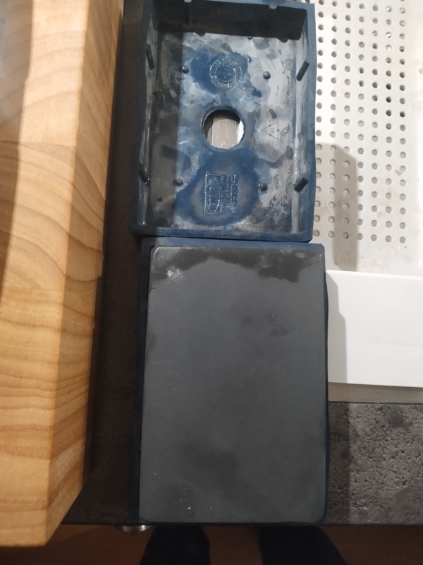

ik heb t vast eerder gevraagd maar ben t even kwijt. welke oplopende grits handig zijn.
jaja t is gezegd koop 1 steen en de deur is op een kier... :-D
ik heb nu wat "onduidelijk welke grit olie stenen, leuk voor zakmessen, houtbeitels en zo.
ergens tussen de 600-800 gok ik.
Zolang ik niet mn nieuwe messen doe is t prima om te oefenen.
ik heb een shapton blue pro 1500.(heerlijke finishingsteen) misschien later nog een hogere grit maar voor nu top.
lekkere slush, werkt prima.
nu dacht ik om echt te (rustig) "slijpen" is misschien een 800grit handig.
Zou dit een mooie aanvulling zijn?
en dan ook deze 400grit
er nog bij om mooie oplopende grit te hebben.
deze 320grit zou ook kunnen met die 800 er tussen.
moet nog wel een stabiele steenhouder hebben en een "waterbak"
een doek en een bekertje water werkt ook maar een bak is makkelijker met schoon spoelen messen en steen.
gaat nog niet perfect maar de "marker methode" en een hoekhoudertje zorgt voor een redelijke stabiele slijphoek. kwestie van rustige bewegingen en geen haast hebben.

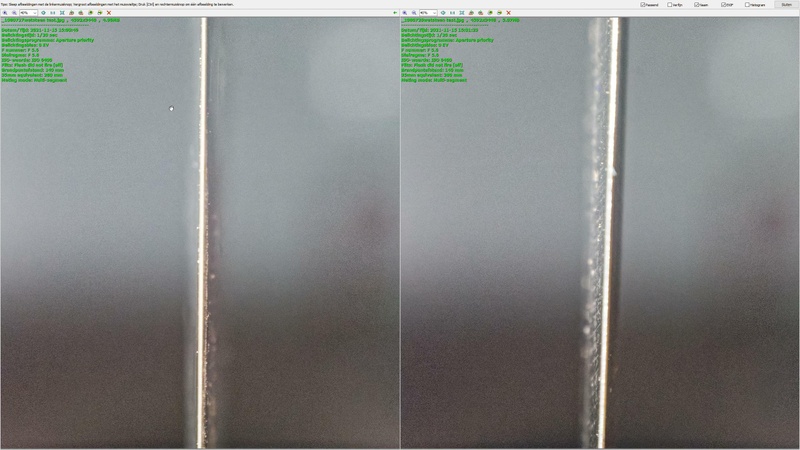

Om de snede bij te houden is de 1500 grit meer dan voldoende. Maar ik bedoelde ook dat als je een nieuwe snede moet slijpen (e.g. bij een verwaarloosd mes) dat de 1500 grit een lagere grit (zoals een 320) ook snel genoeg zal verfijnen. Daarvoor heb je niets ertussen in nodig. En elke lage grit zal het wel ok doen. Met Shapton (glass of Pro) zit je eigenlijk altijd goed, Naniwa pro/chosera ook.
Dan heb ik het wel alleen over de snede zelf, de primaire bevel.
Wat erg van invloed is hoe een mes snijdt is de "dikte achter de snede". Ik persoonlijk neem hiervoor de secundaire bevel ook vaak mee als ik slijp. Op m'n goedkope vakantiemes kan je de secundaire bevel goed zien, aangegeven met (2).
Afbeeldingslocatie: https://live.staticflickr.com/65535/51663779398_ce106fdff3_w.jpg
Enige nadeel is dat je het mes estetisch wat meer veranderd (vooral bij dammy).
Wat betreft stroppen probeer gewoon eens een krant op een hard oppervlak of een stuk karton (van een ontbijtgranen verpakking). Kan meteen na de 1500 grit. Gewoon zachtjes een paar keer stroppen (vaak gaan dan wat laatste restjes braam weg).
En de keuze van een 3k of 4k na de 1.5k maakt niet zoveel uit. (let er wel op dat je huidige messen een fijne polish niet goed kunnen vasthouden, dus zeker niet te hoog gaan). Gewoon de goedkoopste pakken (of eerst eens kijken of je genoeg hebt aan wat stroppen)

even wat anders hoe kom ik er achter wat voor "steen" soort iets is?
en nog belangrijker welke "grit"het ongeveer is ?
het blok wat ik heb is in ieder geval machinaal gemaakt ,geperst dus.
Afbeeldingslocatie: https://tweakers.net/i/MVLZm3M-CTDStl7kK8cW8wIGJVU=/x800/filters:strip_icc():strip_exif()/f/image/rC9Uv7WBOQe8YQmApY4bgAIQ.jpg?f=fotoalbum_large
Afbeeldingslocatie: https://tweakers.net/i/BFNxuFF_CP2oxEAPeTaqhHBfE58=/x800/filters:strip_icc():strip_exif()/f/image/VrXQqJw5IJKXFvSFKylVWATq.jpg?f=fotoalbum_large
Zit me af te vragen of t hoger is dan zeg 2000 grit.
Je tong is super gevoelig. Lik eens aan je Shapton 1500 en dan deze
Ok, alle gekheid op een stokje. Het meest praktische is de steen gebruiken en dan kijken wat het resultaat is tov bekende stenen
kan dit zijn:
https://douwesdump.nl/wetsteen-coticule-blauw-groot.html
zou betekenen dat ik een 4000 grit heb.
hopen op goed (zonlicht) zondag kan ik even een macrootje schieten er van.

Het ziet er voor mij niet uit als een Belgische blauwe wetsteen

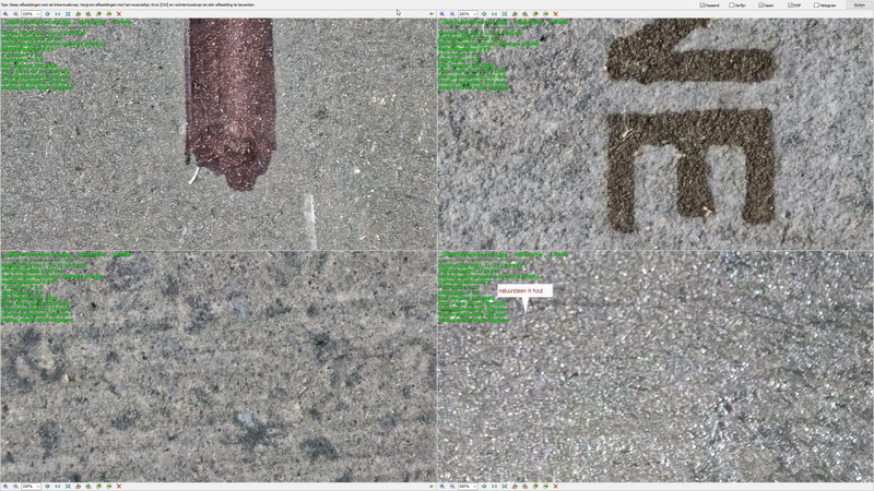

ik heb net even gespeeld met mn andere hobby,
statiefje, extendertube 10mm plus 18mm en een 14-140mm op 140mm.
manualfocus, met een led bouwlamp als strijklicht om reliëf beter te zien.
Dan door dxoPl met clearview en microcontrast gerost voor extra detail.
vind t best geslaagd.
de ikea steen is volgens mij fijner dan 1500grit:
Afbeeldingslocatie: https://tweakers.net/i/1D4he327PLGscQa14CpWdCrPpso=/800x/filters:strip_icc():strip_exif()/f/image/Q4MsuDlZR9qW8r6ds4ocRIyo.jpg?f=fotoalbum_large
de ikea ongebruikte shapton zijde (tekst) gebruikte shapton zijde
Afbeeldingslocatie: https://tweakers.net/i/oHPCXQxnwHYuziGK7U2-pBEE_9o=/800x/filters:strip_icc():strip_exif()/f/image/scGiKvIjCl4SfQCGq2MVtBL8.jpg?f=fotoalbum_large
hier ook de 200 en 600 denk ik zo'n goedkope rode witte steen
Afbeeldingslocatie: https://tweakers.net/i/2XYE3GzAJQx30qQEreZLB9e0v1w=/800x/filters:strip_icc():strip_exif()/f/image/bIypDnWxwa9u7fhrh5zyQkan.jpg?f=fotoalbum_large

Afbeeldingslocatie: https://tweakers.net/i/TLyl0ePZNL0ovpWOQGzHTRuqrnU=/800x/filters:strip_icc():strip_exif()/f/image/A51slWbFsAswVp0PFXZHzjOA.jpg?f=fotoalbum_large
mes wat ik nog moet slijpen
Afbeeldingslocatie: https://tweakers.net/i/lreEhzFTbjZMNzFTApMMksLy8xE=/800x/filters:strip_icc():strip_exif()/f/image/kpRdSawKEqWXVZZ9VXztcVUV.jpg?f=fotoalbum_large
mn bevel van mn kazuko handhandig recht gehouden dus niet geheel strak scherp
Afbeeldingslocatie: https://tweakers.net/i/RjHvwbV6dskR5e_OptmEJpAuNZc=/800x/filters:strip_icc():strip_exif()/f/image/nsKrXEGh1T5E80PkCzxwjpC5.jpg?f=fotoalbum_large
Afbeeldingslocatie: https://tweakers.net/i/k7SFmTGtClEZ7rC2VXXK2GwZ48c=/800x/filters:strip_icc():strip_exif()/f/image/eBADwx8Tb0TBeKfi638RZZ11.jpg?f=fotoalbum_large
fun toch?
ik heb de neiging te zeggen dat de ikea 2000 grit is of 2500grit misschien hoger.

(als je de volledige jpegs wilt hoor ik het wel.)

Ik geloof niet dat je op de basis van deze foto's ook maar iets kan zeggen over de grit van de stenen.

Jaspervl schreef op dinsdag 16 november 2021 @ 08:32:
Grit is toch korrel grote?
De afneem sterkte is weer afhankelijk van de samenstelling hardere compound slijt minder zelf en haald meer weg bij t mes.
Als ik de foto's bekijk lijkt de korrelgrote vd ikea steen fijner.

1500 grit is +/- 13 micron, 2000 grit is +/- 10 micron.
Als je de korrels zou kunnen zien dan zou je wellicht nog een oppervlakte kunnen berekenen, maar dan je zal echt heel wat verder in moeten zoomen.
Zo kijk je vooral naar het oppervlak wat een vertekend beeld kan geven door vulstoffen.
Een verschil van 0.003mm ga je zo, denk ik, niet zien.
Slijpstoffen willen ook wel eens opbreken/slijten naar een kleinere korrel (vooral bij harder staal), zo'n keramische steen heeft daar minder last van.
Als je die grits transfert naar een stukje staal en het resultaat tussen die twee stenen vergelijkt heb je een duidelijker en simpeler antwoord.
En dan het liefst een aardappelschilmesje of een goedkope theelepel, iets zachts wat mooi krast.

copykat schreef op dinsdag 16 november 2021 @ 11:56:
Korrelgrootte van het slijpmiddel. Het slijpmiddel zit door de binder.
Volgens mij ben je gewoon de ruwheid van het oppervlak aan het bekijken. De korrelgrootte is een stuk kleiner dan de diameter van een haar.
Ik kan het oppervlak van een fijne steen ruw en glad maken, maar de korrelgrootte verandert niet.

Overigens wel ontzettend tof om dingen van wat dichterbij te zien. ;)

Overigens gaf het bekijken van de snede (ivm braam) mij weinig toegevoegde waarde wat betreft leren slijpen (met loep en USB microscoop). Tijd kan je beter steken in meer slijpen, snijden, en leren voelen of en hoe iets scherp is

Vrij simpele set up.
Afbeeldingslocatie: https://tweakers.net/i/-U1Xxrw9mOrsbYL7zkBrRxc6me4=/x800/filters:strip_icc():strip_exif()/f/image/B5uiwhK4kA5uefH0y4MJA9Sl.jpg?f=fotoalbum_large
Wel heule kleine DoF. Dus als t meer diepte nodig heeft is focusstacking noodzakelijk.
Je zit zo in diffractie.
Ik had f7.1 en f5.6 , m43 cropfactor 2 ,gebruikt en de laatste had al verwaziging uit center dus je moet wel f7.1 tot f11 (f22 fullframe) gebruiken.
Diffractie is bij f8 al aanwezig en is een afvallende lijn van daaruit naar onbruikbaar. F16 is eigenlijk zinloos.
