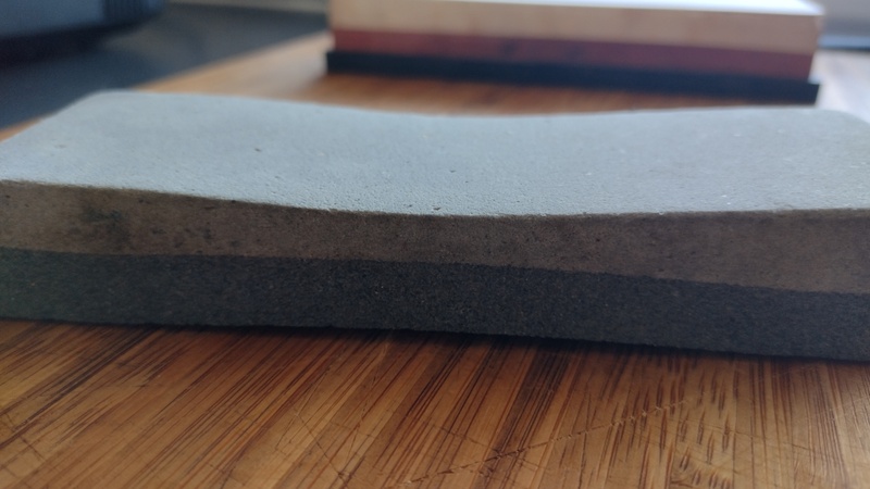

Om te schrobben gebruik ik een Atoma 400 diamantplaat. Atoma 600 kan ook. Ja klopt dure hobby. Het voordeel van die Atoma is dat ik die voor alle grits kan gebruiken van mijn synthetisch progressie en ook voor Jnats. Ja Jnats zijn echt een enorme rabbit hole, en sinds Alex Gillmore tijdelijk gestopt is heb ik ook geen Jnats meer gekocht, hij was de enige die ik echt vertrouwde.
Als de snede helemaal goed is heb je inderdaad aan een Shapton 1500 wel voldoende ook voor keukenmessen, maar als je echt keukenmessen in je handen met beschadigingen in de snede dan zal je waarschijnlijk een lagere grit nodig hebben. En dat kan heel makkelijk gebeuren, ik heb een keer iemand gehad die dacht dat olijven geen pit meer hadden en er zaten toch pitten in, hele snede was beschadigd.
Als je een Atoma overweegt, slijp er eerst wat bijtels of ander gereedschap op, wat je wilt geen losse "diamant particles" in je steen.

Wat bedoel je precies met 'schrobben', afvlakken, een glaze verwijderen of een slurrie maken? Er zijn natuurlijk alternatieven met verschillende prijskaartjes.
Afvlakken kan bijvoorbeeld met schuurgaas voor een gipswand. Een glaze verwijderen met een steen die in de buurt zit (al dan niet eerst met schuurgaas), een slurrie met een nagura. Er zijn ook DMT creditcard formaat diamanten slijpsteentjes. (Voor wat low cost ideeën).
Ik heb onlangs ook een kasfly schuurpapierhouder aangeschaft (maar nog niet kunnen gebruiken). Klem schuurpapier met de gewenste korrel en gaan met die banaan
Gegarandeerd vlak.
Vele wegen leiden naar Walhalla.
(Maar ik ben blij met mijn atoma ;) ik heb een 140 voor stenen afvlakken)

Ik weet niet goed hoe ik het in Nederlands moet uitleggen, maar ik maak slurrie met mijn Atoma 400, haal hem over mijn synthetisch stenen voordat ik ga slijpen, om te zorgen dat ik schoon slijp oppervak heb, en een keer is zoveel goed vlakken maken. In het engels wordt het "lappen" genoemnd. Mijn Atoma heb ik vier jaar geleden gekocht voor 90 euro en kan ik nog steeds dagelijks gebruiken. Schuurgaas ken ik niet, schuurpapier zou ik niet doen, terwijl je heel hoge kwaliteit schuurpapier hebt, maar dan moet je ook een vlak glasplaat erbij kopen om het papier op te leggen en dan met je steen er overheen te gaan. Dat is mij echt veel te veel gedoe iedere keer. Mijn Atoma maak ik even nat, de steen maak ik even nat en maak wat achtjes over mijn steen heen na ongeveer een minuutje is hij dan vlak. Soms gaat dat sneller, soms langzamer, hangt er vanaf wat je daarvoor hebt gedaan tijdens het slijpen. Met een jnat een drie/vier keer over de steen heen gaan met mijn Atoma en ik heb een goede slurry.
Dus lapppen en slurry maken, kan allemaal met mijn Atoma 400

Eens, maar bij gebruik van een holle steen heb je wel meer vaardigheid bij nodig en niet aan te raden als je meer moet doen dan alleen onderhoud.
Groeven in een steen, vlak of hol, is wel uitermate vervelend.
Ik vind dat gewoon lekker ergonomisch. :+
Afbeeldingslocatie: https://tweakers.net/i/ZkuttI6LgxI_3jXRJnQaFpggy48=/800x/filters:strip_icc():strip_exif()/f/image/c9NW4k5xt8kIB5pdAA5DaWGm.jpg?f=fotoalbum_large
Een zeer goedkoop steentje, maar imho voldoende voor hak/zak messen en tools. Mijn ervaring met (simpele) aluminium oxide stenen is dat ze meestal allemaal wel ok genoeg zijn maar je de geadverteerde korrel met met een korrel zout moet nemen.
Bij hogere korrels vind ik keramische (platte) stenen prima in gebruik. Vroegah had ik een setje natuurstenen maar die zijn "verdwenen". Slijpstenen en aanzetstalen zijn de usb-sticks van de keuken.

Jazeker. Tot op zekere hoogte is het met de hand slijpen gewoon muscle memory, dat wordt alleen maar beter over tijd.
Een goedkope korrel 400/1000 steen (silicumcarbide of aluminiumoxide) van pakweg 10-15 euro kom je al een heel eind mee. Zeker als het een koolstofstaal of doodgewoon X50CrMoV15 mesje is.
Afhankelijk van de staat van het mes heb je 'm tomaat en/of papier test scherp in enkele minuten.
De studie is zeer kort, houd het mes in de gewenste hoek op de steen, beweeg het mes. Stop als de gewenste hoek bereikt is en herhaal aan de andere kant. :9
Uiteraard kan je daar veel dieper in gaan, en verfijnde stenen bepalen uiteindelijk de snijervaring. Een scherp mes betekent niet dat het fijn snijdt.
Dat slijpen kan je natuurlijk ook outsourcen, voor 7.50-15 euro/stuk doet een ander dat voor je.
Wil je het toch leren maar het proces verkorten dan kan je ook cursussen nemen.
n.b. als je het budget hebt dan heeft een hogere kwaliteit lage korrel steen zeker wel meerwaarde.
