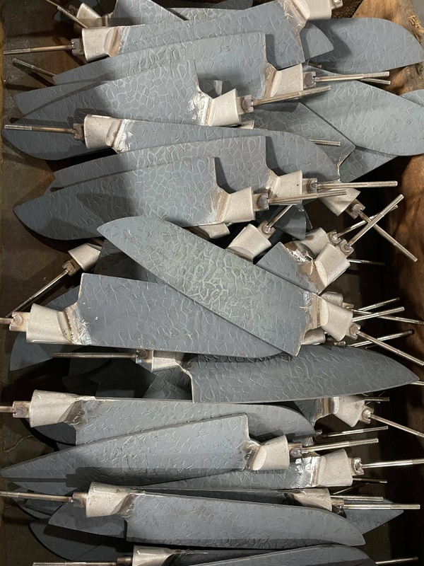

Probeer nog steeds te begrijpen hoe het damascus op deze messen nou gemaakt wordt. Enerzijds kan ik me voorstellen dat je achteraf altijd zult moeten 'etsen' om het patroon zichtbaar te krijgen, maar de fabrikant zegt:
It's 73 layers Damascus steel, steel forged from the beginning. But we can have diffferent mold to get different patterns for the knife blade before heat treatment. It's mirror polishing, without acid-etching.
Goed, hoe krijg je dan een gelijkend patroon elke keer? Hoe werkt zo'n mal dan?

Je had de poederstaal messen gekozen toch?
- knip -

  • Raymond P
  • Laatst online: 18:51
Raymond P
Malfoi schreef op donderdag 3 augustus 2023 @ 10:17:
Kan me amper voorstellen dat dat met een mal gemaakt wordt.
Muah. Zolang de fabrikant niet claimt dat het "pattern welded" is kan het prima 73 lagen (paar keer gevouwen) staal zijn met daarna een mal /stencil en een laser een patroon geetst.
Die fabrikant doet dat ook gewoon, waarschijnlijk ook op deze messen.
Wat niet kan is een core van poederstaal hebben én 100% forged damascus steel. Volgens mij zijn er wat natuurwetten die dan in de weg zitten.
Uiteindelijk maakt het m.i. niets uit, 't is vooral voor de looks en geen bevestiging van vakmanschap zoals vroegah met volledig damascus staal.

Het is gewoon san mai. Damascus staal cladding

OK ze zijn echt behoorlijk open over het maakproces.
Ze worden gestempeld in een hete mal. Het patroon uit de mal is dus elke keer hetzelfde, maar elk lemmet zal net even anders gepositioneerd zijn natuurlijk. (En afhankelijk van welke lemmet-uitvoering) Ze stuurde me een filmpje waar je het lemmet ook ziet opgloeien tijdens het persen.
Naar ik begrijp zorgen de druk en de diepte van de mal ervoor dat de lagen al dan niet worden ingedeukt / doorbroken ( :? )
There's no different mold for different knife shape, the pattern mold can be used for all the knife blade. But we will mark the position for different knife blade, so pattern will looks quite similar position, but nor 100% the same
Afbeeldingslocatie: https://tweakers.net/i/glADyfti6Zfpad9Ui8JflMoTiLo=/x800/filters:strip_icc():strip_exif()/f/image/7uY0GodmTnV13KSRfztz3a9R.jpg?f=fotoalbum_large
we can't count exact how many layers from the blade pattern, especially after pattern mold pressing.Some layers will be squeezed together
Afbeeldingslocatie: https://tweakers.net/i/oCjyavFRhKGlk9Q3Ws8QjskEY-Y=/x800/filters:strip_icc():strip_exif()/f/image/KZt36rnT1L3GP6xbweX0tGWU.jpg?f=fotoalbum_large
After the mold stamping, we need to do heat treatment (the blades in the picture above), and then after water mill and blade polishing, the pattern will be showed
ergo.
Elke lijn die je ziet is niet perse een laagje. Het kan wel, en met name richting de rand van het blad.
(Close up proberen te maken met iPhone)
Afbeeldingslocatie: https://tweakers.net/i/giY59DhKZy8aGC3AAi3zp_KtWLI=/800x/filters:strip_exif()/f/image/Eg3A4CJWFbJu32Za9z54hPbL.png?f=fotoalbum_large
Heb geprobeerd een lichtinval te maken waar het te zien is. Op het meest linker 'eilandje' zie je wel duidelijk een soort van rimpeltjes op het strand zeg maar.
[ Voor 15% gewijzigd door paQ op 03-08-2023 12:31 ]

  • Raymond P
Raymond P
Ahja, dat scheelt een high power laser. :)
Geen pattern weld dus, maar zo te lezen wel iets wat je zelf kunt restoren als je een keer een fuckup maakt tijdens slijpen.

Afbeeldingslocatie: https://tweakers.net/i/NS83C-psGQQkR_uzDWkirzF2pKk=/full-fit-in/4920x3264/filters:max_bytes(3145728):no_upscale():fill(white):strip_exif()/f/image/JdbJeCSv1sKzcXcUjql9bXox.webp?f=user_large
  • defusion
M390 maakt het heel erg duur
Alleen het staal is schat ik zo'n 50-75% van de prijs.
