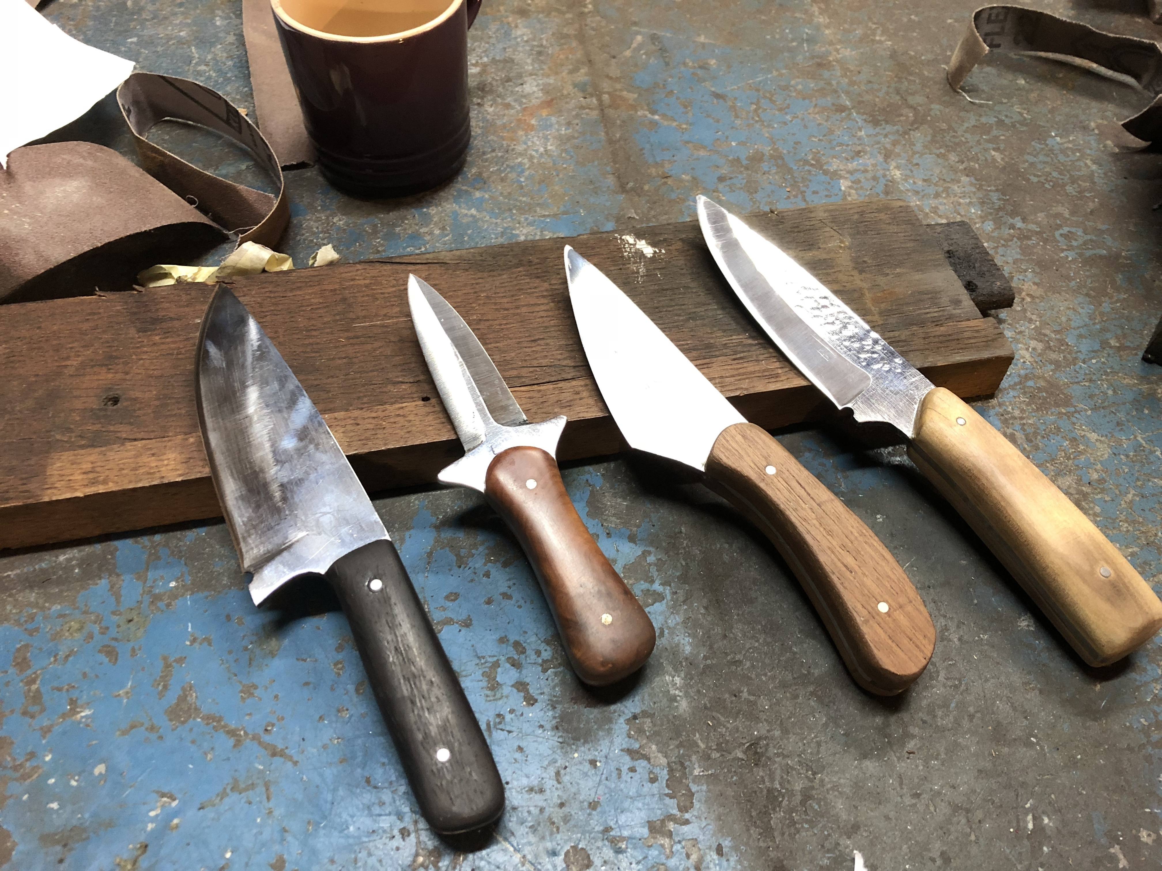

Even terugkomen.
Uiteindelijk zijn we met z'n 4en naar deze workshop gegaan. Ook mijn dochter wou mee. (mijn kinderen zijn al 20+)
Het was een heel toffe ervaring. We konden kiezen tussen smeden en "stock removal".
Omdat wij nog nooit gesmeed hadden, en dit toch behoorlijk wat handigheid en ervaring vereist hebben wij gekozen voor "stock removal". Achteraf gezien blij mee, want één andere cursist koos voor smeden, en dat was toch een pak moeilijker dan verwacht.
Stock removal betekent dat je start van een stuk staal van 2-5mm dik (afhankelijk van je keuze), en daar je mes gaat uit zagen, slijpen en schuren.
Eerst moet je natuurlijk je mes wat uittekenen, en dan breng je dat over op het staal dat nog niet gehard is.
Met slijpschijf, metaalzaag en vijl breng je dat in de juiste vorm.
Dan gaten boren voor het handvat, en alvast het lemmet uitdunnen op schuurbanden.
Dat schuren is het meest secuur om je mes symmetrisch te houden, en de juiste hoeken te krijgen.
Ondertussen ook hout uitzoeken en alvast zagen voor het handvat.
Dan was de eerste dag bijna om, en op het einde van die dag werden de messen dan gehard. Opwarmen tot 820 graden en dan afkoelen in olie.
Daarna werd het mes nog 2 uur bij 200° gehouden om de juiste hardheid te krijgen.
De tweede dag wasafwerken. Boren en vijlen lukt dan niet meer, dus alles met de schuurbanden.
Lemmet helemaal uitdunnen, polijsten, handvat er op zetten en vastkleven met epoxy en dan finaal... slijpen en stroppen tot scheerscherpte.
Het resultaat zie je hieronder.
Het kleinste mes ziet er uit als een dolk, maar is eigenlijk enkel vooraan scherp, de rest is dun, maar afgerond, en is bedoeld als oestermes.
Het meest rechtse heeft een gehamerd lemmet. Dat heb ik gedaan voor het gehard werd. Dat geeft een beetje een "smeed" look.
Dikke aanrader als je zelf eens aan de slag wil met een goed stuk staal en een mes voor het leven wil.
Messenworkshop
