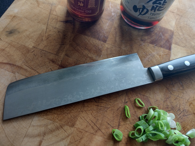

Ben ook maar gelijk aan de slag gegaan.
Met dank aan @defusion een zegeltjes koksmes kunnen kopen bij AH.
Helaas is het profiel van het mes niet al te netjes geslepen waardoor de achterste +/- 5cm de plank niet raakt.
Omdat er een krop op zit waarvan ik niet helemaal overtuigd ben dat deze massief is ga ik dat mes dus maar gebruiken om botten mee aan te vallen.
Dat betekent dat m'n huidige idgaf koksmes een opfrisbeurtje verdient:
Afbeeldingslocatie: https://tweakers.net/i/EqG3GLfQmi0K5uAPYL4Hxz0Sfjc=/232x232/filters:strip_icc():strip_exif()/f/image/oPiWa8gpQKSqtgYJEAM0EvVN.jpg?f=fotoalbum_tileAfbeeldingslocatie: https://tweakers.net/i/VG7uCd30AE7ANWGY_YoOLhstubA=/232x232/filters:strip_icc():strip_exif()/f/image/BTBticI1om8kj3JkWqsAhp2H.jpg?f=fotoalbum_tile
Na een kleine 10 jaar slijpen, uitdunnen en misbruiken netjes symmetrisch uitgedund, geherprofileerd en opnieuw afgewerkt.
Nog niet helemaal naar mijn zin, maar dat komt vanzelf wel.

Lekker bezig :) altijd leuk om goed gebruikte messen te zien (ipv 'kunstig' op de muur).
  • Raymond P
  • Laatst online: 21:13
Absoluut, een beetje karakter in de keuken mag wel. Maar herstellen is ook leuk.
Afgewerkt met een (nylon) satineerborstel trouwens, ik heb geen straalkast :+.

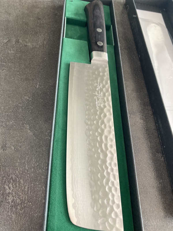

Afbeeldingslocatie: https://tweakers.net/i/UwrDuMMW68tiqCyMGuV4FkZDVSI=/x800/filters:strip_icc():strip_exif()/f/image/nXBLkNI8W28lOawoa9zFJvvf.jpg?f=fotoalbum_large
Dit is hier de nieuwste aanwinst geworden. De masutani vg-10. Handvat iets lichter dan verwacht, maar het mes zelf werkt prachtig.
Nu nog op zoek naar een mooie magneet plank waar die aan vast kan zitten.

@Andreas92 Mooi, maar is dat niet V-1? ;)
Ik heb een VG-10, maar die heeft geen Tsuchime finish:
Afbeeldingslocatie: https://tweakers.net/i/prux_TxCyI2NZdtP-Trfc3Qe2ug=/800x/filters:strip_icc():strip_exif()/f/image/8cf5qVr0aVTow5VeMoiNZrOp.jpg?f=fotoalbum_large
Heel fijn mesje wel, ik werk er graag mee. En het laat zich ontzettend makkelijk slijpen.

Nee ook een vg-10. Fijn dat het zich makkelijk laat slijpen, voor als ik er nog een hobby naast wil hebben.

@Andreas92 mooie aanwinst. Kan het handvat een likje olie gebruiken?
(Ikzelf prefereer een simpel carbon staal voor zo'n ouderwets oma mes)

Ja, ik hebzelf geen takamura maar lees dat men er erg blij mee is. En sg2 vind ik voor RVS echt heel fijn.
Ik persoonlijk raak geïrriteerd van plakken en prefereer wat meer gewicht in een mes. M'n laser ligt te wachten tot m'n dochter oud genoeg is.
Ik hou wel van messen die erg dun zijn achter de snede, maar hogerop wat dikker worden, via een tweede bevel. (Verhelpt het plakken)
Bv Afbeeldingslocatie: https://live.staticflickr.com/8609/15969810347_2202b657fa_z.jpg (met een duidelijke overgang tussen de tweede bevel en het kurouchi (zwarte) gedeelte.
Nog wel dun achter de snede:
Afbeeldingslocatie: https://live.staticflickr.com/8670/15535823703_7528b98158_z.jpg
Raymond P schreef op zondag 5 juni 2022 @ 12:50:
[ door de jaren heen m'n messen gewoon ben gaan slijpen hoe ik ze lekker vind snijden. :P
Dit is natuurlijk het enige dat telt :)

Dat ziet eruit als een mes wat ik zou waarderen.
Wellicht bij m'n volgende aankoop mij wat minder laten leiden door meningen en meer luisteren naar mezelf. :)

Zojuist mijn eerste wetsteen gekocht voor het slijpen van mijn keukenmessen. Het is de Shapton 1k geworden en ik ben benieuwd hoeveel dit verschilt met de keramische slijpstaaf dit ik nu gebruik. Bedankt voor het advies in dit topic.
Ik had nog wat andere wensen zoals een mooie santoku. Deze tijd heb ik dan ook mooi kunnen gebruiken om een nieuw mes uit te kiezen. Ik weet nu al dat dit mijn nieuwe favoriet wordt. Mijn Action schaartje was ook aan vervanging toe en in dezelfde webwinkel kwam ik een mooie schaar tegen.
Volledig staal en demontabel, je kan er wild mee knippen en als alles echt even tegenzit kan je er zelfs een biertje en een walnootje mee openen! Erg blij met deze vondst.
Afbeeldingslocatie: https://tweakers.net/i/DfnW74vk2yFmC5RKcYilbw_IX5M=/800x/filters:strip_exif()/f/image/rL6kIMW6uYuSjU3yV7K80Z3A.png?f=fotoalbum_large
