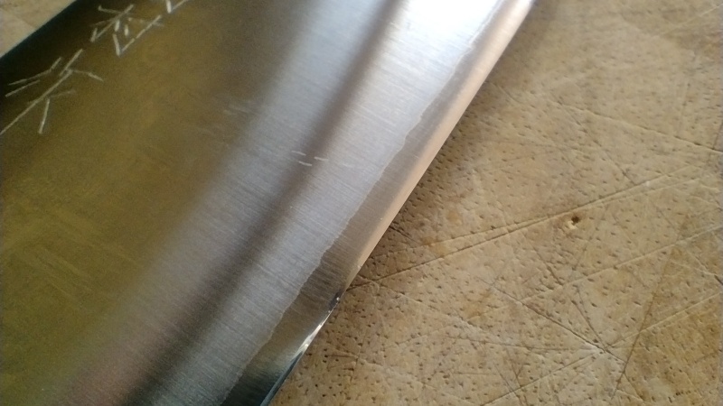

Jaspervl schreef op vrijdag 15 april 2022 @ 20:49:
Ik persoonlijk slijp een chip er niet meteen uit. Heb je (meestal) geen last van en gaat over tijd vanzelf weg. Zonde om onnodig materiaal te verwijderen.
Omdat een plaatje meer zegt dan woorden:
Afbeeldingslocatie: https://live.staticflickr.com/65535/52007655971_d0c2a217ae_z.jpg
Zoiets laat ik dus lekker zitten (moet wel weer geslepen worden maar dat is een ander verhaal ;) )

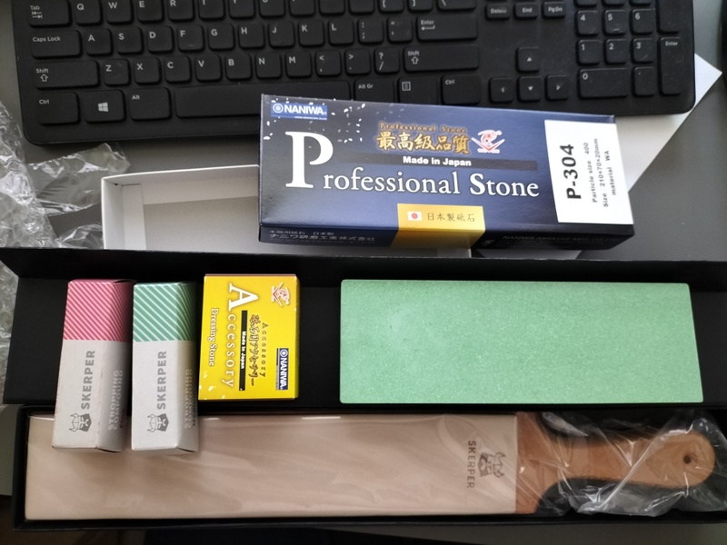

Ik heb mn setje compleet gemaakt:(voor de komende 20 jaar. :-) )
1 Naniwa Professional slijpsteen korrel 400
2 Naniwa Dressing Stone, A-206, korrel 600 (beetje een impuls leek me een goed idee)
3 Skerper Paddle Strop STP001, glad (breder en groter dan de goedkopere versie dus makkelijker je vingers te missen en stabieler met grote messen. had er aan gedacht er zelf 1 te maken maar meeste "goedkope" BBQ schorts zijn geperste leerpulp en online een stuk leer kopen werd ook al prijzig door verzendkosten.)
4 compound red en green (fijn /medium)
(weken zal ik zeker doen! tot de bubbels stoppen?)
kon geen dubbeldikke Shapton (glas HR vinden zo snel maar die zal vast meteen 60-70-80 euro worden.)
duurder ja, Amazone was out off stock en geen datum van binnenkomst... Lang leve de Oekraïne oorlog en de fallout in de markt.
ach , ik heb weer een kadootje..... zelf betaald maar nogsteeds een kadootje. :9
  • Jaspervl
  • Laatst online: 21:36
Vraag even na of de dressing stone er niet standaard bij zit. (Die gingen bij mij linea recta de prullenbak in). Je hebt natuurlijk al een grote dressing stone (je 1500), hou je ze ook wat plat mee ;)

Jaspervl schreef op zaterdag 16 april 2022 @ 12:25:
Want?
Ik had me iets ingelezen en een lappingstone is wat anders als een dressingstone dacht ik.
Voor zover ik het goed begrijp is een lappingstone vooral voor het recht/vlaktrekken van slijpstenen (materiaal weg schuren) terwijl de dressingstone bedoelt is om het oppervlak te "verniewen", de metalen flakes er uit te werken en het oppervlak iets te activeren.( de slurry)
Dus meer "openen" van het slijpoppervlak en tegelijkertijd een slurry maken die als "slijppasta" fungeert.
Normaliter maakt je slijpbewegingen met je mes die slurry maar je begint met alleen water en met die steen versnel je dat proces iets.
Was maar 11 euro en ik heb wel gevraagd of ik iets van de "combideal" kon verwachten die op sommige producten zit maar net niet in mijn keuze vallen.

copykat schreef op zaterdag 16 april 2022 @ 13:13:
Want?
Ja, je hebt afvlakken, schoonmaken en slurrie maken. Ik persoonlijk vind het fijner om voor de eerste twee een andere steen te gebruiken (bij gebrek aan een diamant plaat). En de slurrie van de dressing stone vind ik ook maar mwa, dan zou ik liever de slurrie van een fijnere steen gebruiken.
(Maar die dressing steen zat dus bij al mijn naniwa chosera's (nu pro) gewoon in de verpakking)

Jaspervl schreef op zaterdag 16 april 2022 @ 08:38:
Oei, dat zijn behoorlijke beschadigen :S
Weet niet hoe dit is gekomen maar een oorzaak zou kunnen zijn een snijplank/blok van kopshout. Dit is funest voor staal van 63 Hrc Rockwell.
Een kunststof snijplank is uit de boze voor een Jap. Bamboe snijplank of hardhout met de nerf in de lengte doorlopend en zeker niet kops.
Je kan er op wachten dat er stukjes uitbreken bij staal van 63 Hrc Rockwell als je een snijplank met kopshout gebruikt. Zeker als je verticaal door je producten gaat. Het mes zakt dan te diep in de plank en even uit balans en hopla.
Een keukenmes van Wusthof -58 Hrc Rockwell- heeft daar minder last van als je op kopshout of kunststof werkt.
  • Jaspervl
TecTo schreef op zaterdag 16 april 2022 @ 14:15:
Je kan er op wachten dat er stukjes uitbreken bij t staal met een hardheid van 63 Hrc Rockwell als je een snijplank met kopshout gebruikt. Zeker als je verticaal door je producten gaat, Het mes zakt dan te diep in de plank en even uit balans en hopla.
Na, dit vind ik niets bijzonders en voel je niets van met snijden. Gaat er na een paar keer slijpen gewoon uit. Ik heb messen graag lekker dun achter de snede. Nog een paar keer slijpen en dan ben ik ook af van het metaal nabij de snede fabrieksaf, vaak is het dan nog wat chipperig. Mocht het chipperig blijven zet ik er gewoon een microbevel op en klaar. Dat doen veel gebruikers met dit mes. Snijdt ook wel lichtelijk beter dan een Wusthof ;)
Dit is ze in volle glorie (voor de juiste beeldvorming ;) )
Tja... En hier kom ik met precies een ander advies. Bamboe is te hard als snijplank dus uit den boze. Kies middenhard kopshout, voor dunne planken langs de nerf of syntetisch rubber zoals een asahi en dan ben je perfect bezig voor alle messen.
Zit in een flinke discord met hobbyisten, koks en makers waar iedereen dezelfde concensus heeft bereikt hierover :D
Ik denk dat de conclusie hoe dan ook is dat het 9/10 keer de fout van de gebruiker is als er een chip is.

@TecTo kan het niet laten ook even mee te hobbyen.
In de doos:
Skerper 220
Shapton 320, 5k en 8k
Naniwa pro 3k
King deluxe 1k
Atoma 140&1k combi
Welsh slate met welsh slate nagura
Roszutec
Ijo nagura
Nog een random nagura
Paar oude zelf gemaakte stropjes ( voor houtbewerking materiaal)
Buiten de doos:
Tsushima
Een gekke tweezijdige puk voor bijlen
Zoals je zegt... Uit de hand gelopen hobby

Heiji SS staat er nu eenmaal om bekend chipperig te zijn als ze uit de workshop komen. Niets mis mee, gaat vanzelf weg en dan is het een erg leuk mes :)
Hebben wel meer messen last van als ze nieuw zijn. De grinder heeft vaak haast en dan wordt de snede wat te heet (vanwege de dunheid). Zonde om alles snel weg te slijpen.
Ligt niet aan de plank of techniek, want het is niet mijn enige mes hé ;)
Bamboe staat als slecht bekend voor een snijplank. Ik houd het ook bij kopshout met een geschikte houtsoort. (Dit is ook de consensus op een groot forum, ook met koks, hobby koks, snijplank makers, messenmakers .e.d.)

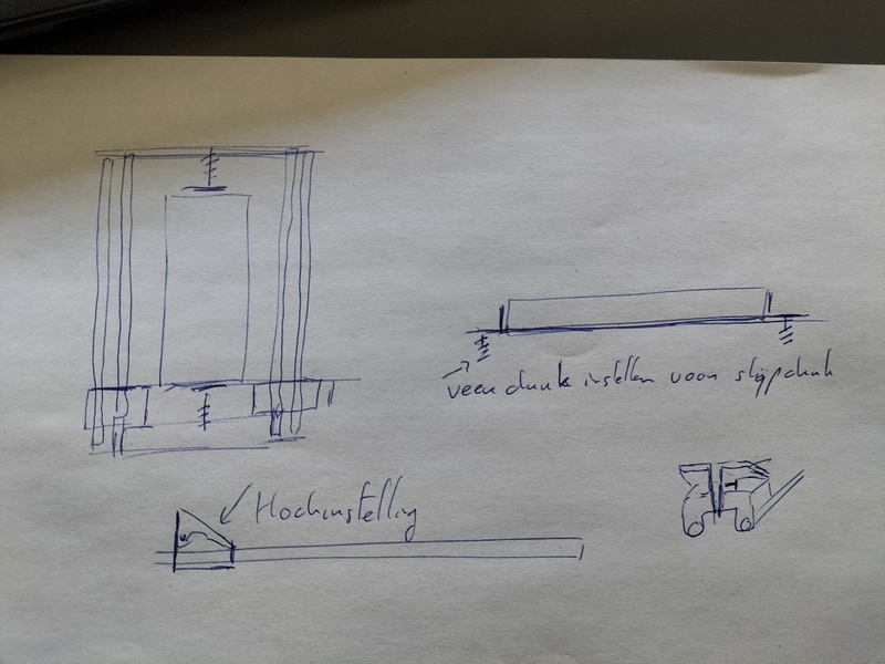

Maar wat volgens mij de meest ideale/veelzijde slijpsteen houder is een systeem waar normale platte slijpstenen in kunnen (die je al hebt) en toch een vast hoek kunnen houden;
Afbeeldingslocatie: https://tweakers.net/i/j8LF_DjfcrjKcUMM_c5BZFCRdKk=/800x/filters:strip_icc():strip_exif()/f/image/DurchMTRJFJFSDBvXOkyM8H7.jpg?f=fotoalbum_large
- Steen in een geveerde holder: veerdruk bepaald de slijpdruk en compenseert de slijtage vd steen. af en toe bijstellen klaar.
- Twee dubbele geleider stangen met aldan niet gekoppeld aan elkaar de wagens waar je de hoek kan instellen. (vaak de zelfde hoek dus 1 keer instellen klaar. omdat de afstand tot de slijpsteen het zelfde blijft is de hoek ook constant.)
De hoek hulp gaat niet over je steen, je mes zit niet vast geklemd in een houder maar tussen je vingers en een afstelbare wig. dus je kan gewoon het mes makkelijk verplaatsen over de steen.
dit gehele pakket klem je op een waterbak net zoals een steen houder en klaar.
T zit in mn hoofd als beeld maar ik heb nog niet iets gevonden wat ik kan ombouwen tot zoiets.
dicht bijzijnde is een scannerwagen van een printer. (waar de spiegels of ledarray in zit en onder je glasplaat heen en weer gaat.)
edit: was een 5sec schets. :P zal eens kijken of ik met ruitjes papier een betere kan tekenen.
tekenprogramma's werken niet voor mij te ingewikkeld en duurt te lang voordat ik het programma in de vingers heb.

@copykat Op een gegeven moment wordt het makkelijker de steen te laten bewegen. ;)
Maar wellicht kom je een heel eind als je een brug last tussen twee ladedragers, dan heb je in ieder geval de beweging die je wilt.

Waar t bij variabele messen slijpen om gaat is dat de curve vh mes gevolgd kan worden in een vloeiende transitie. Als je t mes vast zet en de steen beweegt kom je op zo'n WE uit. 😁
Een brug met twee verchroomde assen en messing glijbussen zou inderdaad prima kunnen.
Tis meer iets wat in mn hoofd blijft hangen als oplossing voor t slijphoek probleem met de losse hand.

Zo mn "laatste" aankopen zijn binnen.....
Afbeeldingslocatie: https://tweakers.net/i/sDOFB7G4LodtWpUL5Y5r3g_-qPQ=/800x/filters:strip_icc():strip_exif()/f/image/h0tbdTVK079xKlw0ecrYOxRR.jpg?f=fotoalbum_large
Naniwa professional Stone p304 400grit
Gladde stroplank (in een mooi doosje ;-) )
twee compounds medium en fijn.
en de "dressing stone" korrel 600.
Alles wat ik nu verkloot ligt niet aan het gereedschap _O-
400/600-1500-4000 stropplank+compound
steen houder en waterbak.
egaliseersteen en dressingsteen.
Binnenkort maar eens een "vismes" slijpen van voor tot achter en de keukenmessen nabehandelen.

Zo vandaag was t messen en beitel en schaaf slijpdag. :-)
beitels en schaaf op mn olie stenen en wetsteen met een wagentje.
en de messen in de water stenen volgorde;
400/600-1500-4000 stropplank+compound (medium => groen)
Dat zweedse rvs werd heerlijk scherp, (te scherp om in je viskoffer te hebben :*) )
glansend ook na t stroppen.
De keuken messen hebben nu een nette glanzende snijrand.
Afbeeldingslocatie: https://tweakers.net/i/HdkcsphaQ8yHU6wI46MfOjCyzfg=/x800/filters:strip_icc():strip_exif()/f/image/OWosH6qyFMZTE8jPX4USGzMc.jpg?f=fotoalbum_large
Afbeeldingslocatie: https://tweakers.net/i/Mmj9-xp0YHea8bYTu2b0o26Othg=/x800/filters:strip_icc():strip_exif()/f/image/Yhg5crKBEDsWbwYBRsCdpMp0.jpg?f=fotoalbum_large
(moet nog even schoon maken met warm water strepen zijn slijp-slush.)
om het me zelf makkelijk te maken heb ik wel de hulphoekjes gebruikt met mn nieuwe messen en met de oude messen freehand om te oefenen.
conclusie:
mn nieuwe 400 naniwa is top steen om mee te beginnen voelt helemaal niet "grof". als in coarse.
de 1500 sluit er nu goed op aan. Kan nu eerst even de edge aanzetten en meteen naar "wetten" gaan met de 1500 shapton. (hiervoor moest ik wel eens flink wat slijpen voordat ik resultaat zag op de 1500.)
Daarna nog heel even op de 4000 shapton verder afwerken en wat me echt verbaast heb is dat glans en finesse , laatste stap omhoog in scherpte, zo simpel is aan te brengen met die compound en stropplank. (wel erg opletten dat je mes de goede kant op gaat met neerzetten iets te vroeg landen in je opgaande beweging en je hebt een "sneetje" in je leer.)
Zal binnenkort nog eens macro foto's schieten dit was handheld mobiel :X
Heb echt plezier gehad in t zonnetje met mn slijpsetje 8) d:)b
snijplanken nog even in de druivenpit olie gezet, was toch bezig.

ifusnipe schreef op woensdag 4 mei 2022 @ 15:33:
@copykat lekker bezig! Volgende keer wordt het denk ik uitdunnen als ik het zo zie.
Ik heb eerder t gevoel dat de hulpjes, 15 graden( moet ik na kijken want ik dacht de 10 te hebben), te stijl zijn kwa hoek.
Vg10 blades uit de grandsharp fabriek.
Misschien zijn ze op 10 graden geslepen. En heb ik andere hoek aangehouden.
Kom er op terug vanavond.

Neuh, @ifusnipe had t over de volgende keer uitdunnen gezien de foto. (slijphoek in een slijphoek bedoelt hij vermoedelijk. Wat vermoedelijk gewoon mijn fout is.)
Ik heb van die chroma dingetjes. klik voor type.
Ik vond dit lijstje bij knives en tools.
https://www.knivesandtool...-slijpen-op-een-steen.htm
Ik zal mn lemmets eens meten volgens dit schema en kijken welke slijphoek zo'n hulpje maakt op t mes.
Ergens tussen 20 en 15 zal goed moeten zijn en het liefst over de gehele lengte vh lemmet. :9
En als ik elke keer op de zelfde manier de messen slijp met dat hulpje dan zal de slijp hoek zich aanpassen daarop.

Ik dacht dat ik naar slush zat te kijken, wat wel opviel is dat je bijna bij het zachte staal bent.
- knip -
  • Jaspervl
Raymond P schreef op donderdag 5 mei 2022 @ 07:52:
Pythagoras, dan weet je het exact. :)
Ik denk vandaar de opmerking over uitdunnen.
Altijd leuk met damascus ;)
Eh t harde kernstaal loopt toch gewoon door?
Of is t maar een tandje zoals op een cirkelzaagblad?
Jaspervl schreef op donderdag 5 mei 2022 @ 07:56:
:X
Raymond P schreef op donderdag 5 mei 2022 @ 08:23:
Het was een poging om het slechte nieuws voorzichtig te brengen :+
  • Raymond P
  • Laatst online: 21:13
Als het goed is loopt die kern helemaal door tot aan de rug van het mes. Iets onder de fabrieks-edge is het staal waarschijnlijk ook de hardheid die je verwacht.
Als je damascus mesjes gaat uitdunnen dan verlies je een deel van het patroon, afhankelijk van de geometrie van het mes kan dat best lelijk (en veel) zijn. Je zou natuurlijk opnieuw kunnen etsen om het patroon weer naar boven te brengen.
Het is allemaal geen rocket science maar imho best een behoorlijke bak werk, zeker als je nét begonnen bent met slijpen.

Ja, dit is san mai en geen warikomi
Afbeeldingslocatie: http://zknives.com/images/knives/misc/cladtypes.jpg
Ik zou overigens ook niet meteen aan het uitdunnen slaan, maar eerst lekker verder gaan met leren slijpen. (Het is momenteel ook maar een donkerbruin vermoeden dat het mes dik is. En als je er wel eens mee tegen een stuk bot komt of zo (bv als je een kip aanvalt) dan is het wellicht prettig dat het wat robuust is ;) ).
(Ik zelf vind dun achter de snede ERG belangrijk)
