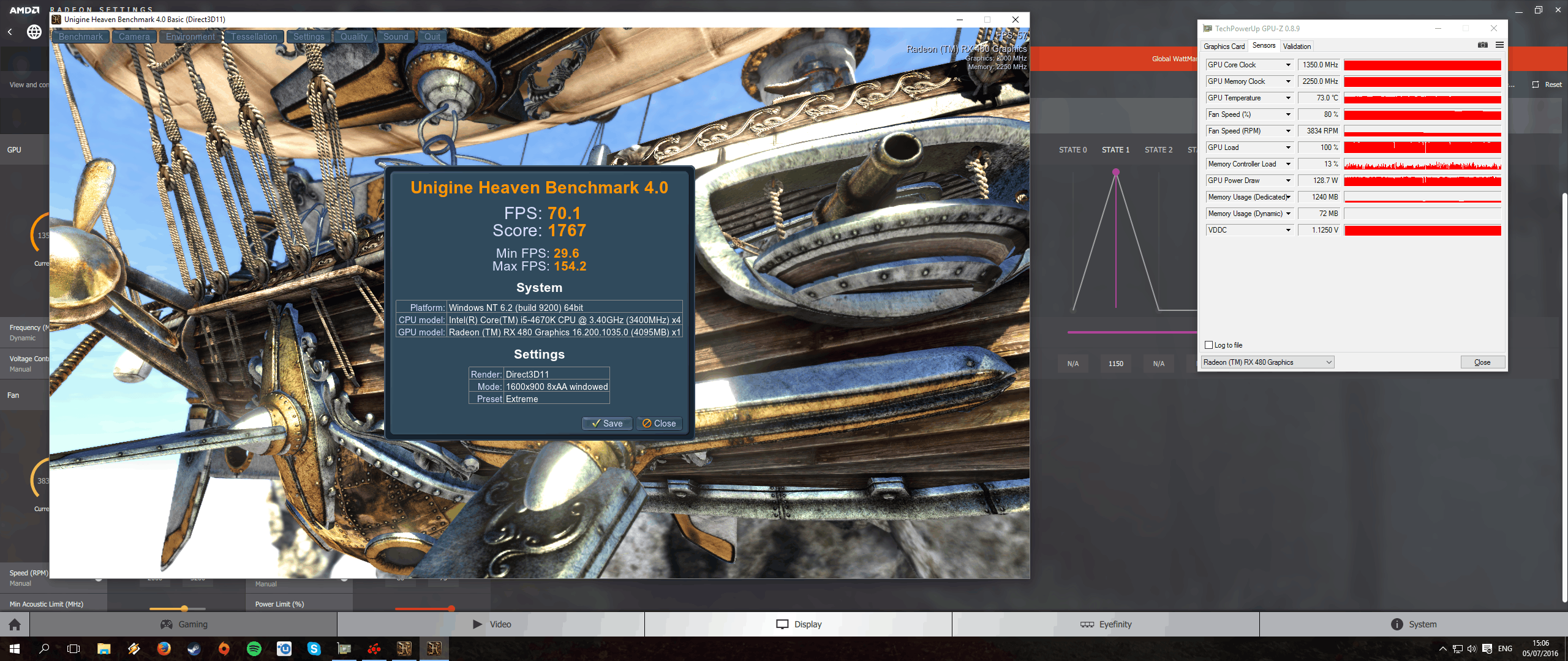

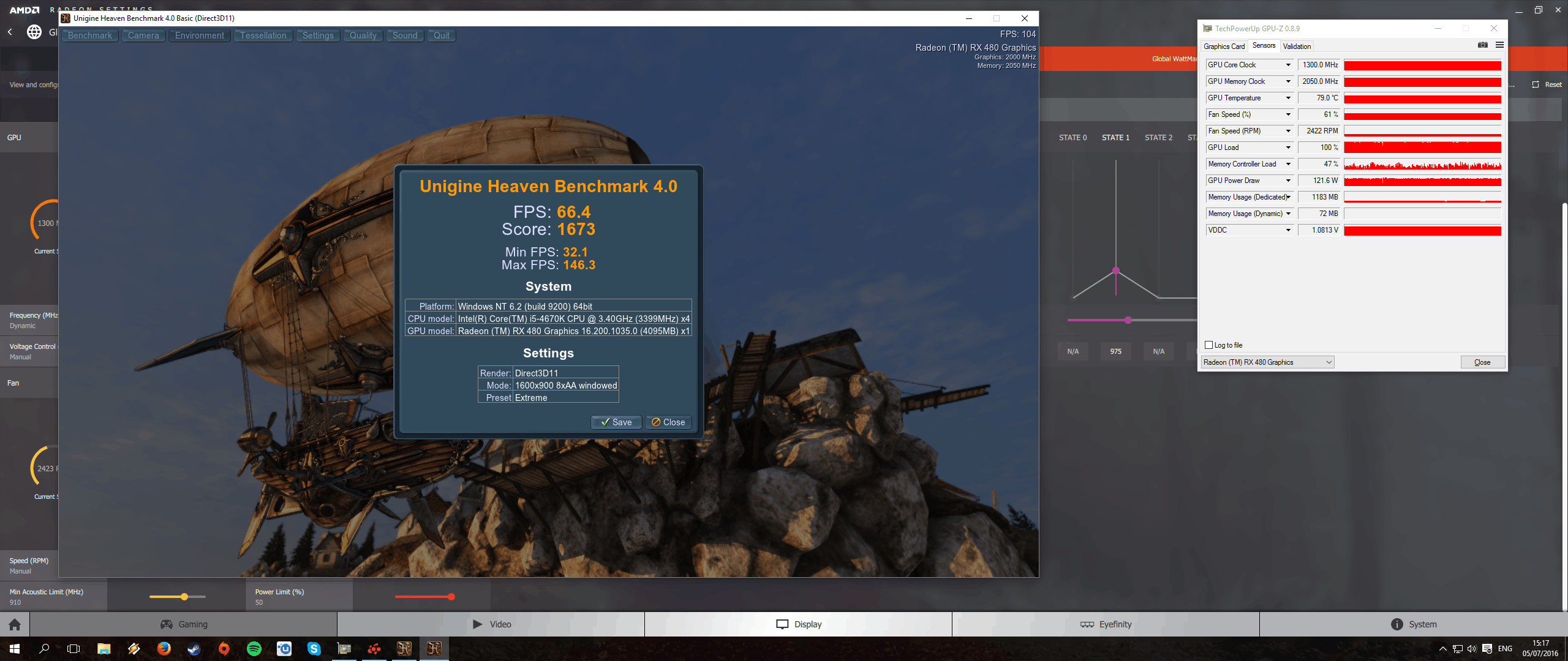

Geen idee hoe warm mijn VRM's worden, maar hier mijn Heaven resultaten van de hoogst mogelijke stabiele OC en degene die ik als 24/7 ga gebruiken.
Comfy OC Heaven + GPUZ
Hoogste OC Heaven +GPUZ

Wil het geheugen niet sneller?
[ Voor 64% gewijzigd door Verwijderd op 05-07-2016 15:27 ]

Sneller dan de hoogste OC kan het sowieso niet, dat staat WattMan niet toe. Op de 24/7OC heb ik het nog niet getest met het voltage dat ik erin heb zitten. Kan ik wel even doen ja.
Ik had alleen begrepen dat er iets was met het geheugen meer volts geven dan 975mV? ik snapte het niet helemaal tbh.
[ Voor 15% gewijzigd door ParaVince op 05-07-2016 16:19 ]
