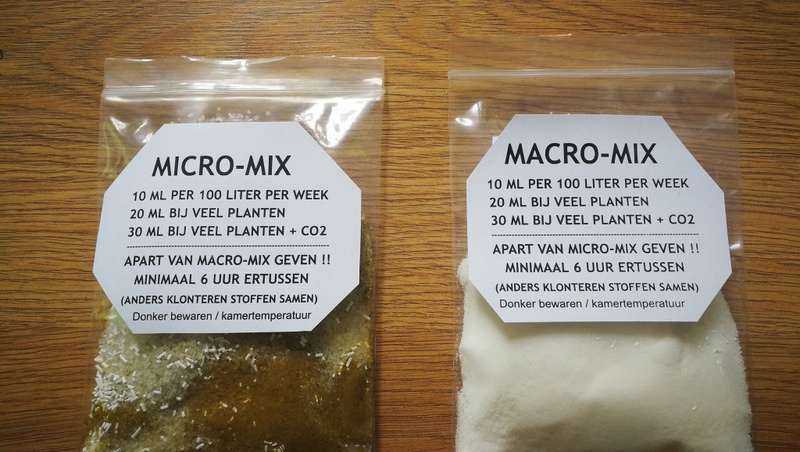

Zelf gebruik ik deze voeding:
Afbeeldingslocatie: https://tweakers.net/i/kA0e9nycBkto9L0E76SygRLly30=/800x/filters:strip_icc():strip_exif()/f/image/Hmk9tbE7Vjqpx8lpLIfReELj.jpg?f=fotoalbum_large
1 liter Macro
10 gr kaliumfosfaat
100gr kaliumnitraat
2gr kaliumsorbaat (conserveermiddel)
1 liter micro
28gr Sporenelementen+ijzer-mix
75gr magnesiumsulfaat
2gr kaliumsorbaat

BaZnGaNL schreef op zondag 31 oktober 2021 @ 19:00:
1 liter Macro
10 gr kaliumfosfaat
100gr kaliumnitraat
1 liter micro
2gr kaliumsorbaat
En waar heb je die macro voeding vandaan? En hoeveel voeg je toe?

Bowen_HAFX schreef op zondag 31 oktober 2021 @ 19:11:
Home made! :) Gebruik het nu al 1,5 jaar met succes!
Voeg elke week 10 ml van ieders toe. (wel 6 uur tussen beide doseringen, anders kan het namelijk gaan klonteren!)
Planten groeien goed, en geen als op de planten. (Indien je interesse hebt, heb volgens mij nog wel een compleet setje liggen (micro & macro) kan opsturen. (Vraag er € 15,50 voor incl. verzending binnen NL.)
Denk dat we nu iets te veel off-topic hiermee gaan, maar stuur anders maar ff een PM.

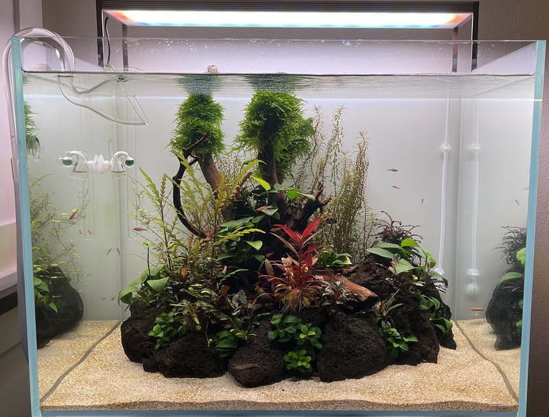

  • Hamed
  • Laatst online: 22:15

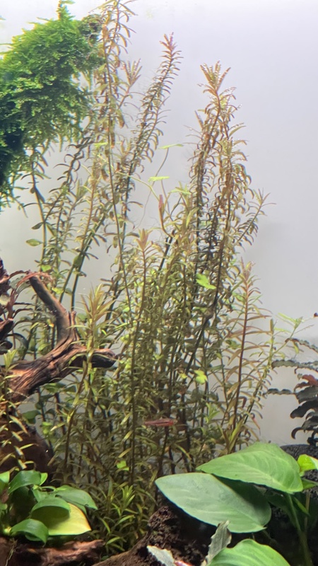

Kwam hier toevallig terecht : ) beetje hier en daar gelezen, hier zijn mijn aquariums.
Ik ben meer van jungle achtige aquariums. Veel chaos en zonder na te denken planten, wel kieskeurig met planten en voeding daarvan.
Fluval Flex 57 liter met Oase BioMaster Thermo 250 en CO2.
Fluval Flex 123L met Oase BioMaster Thermo 350 en CO2.
Afbeeldingslocatie: https://tweakers.net/i/WlUzs7ZLjiEj_NnO0bkbve4iBOY=/800x/filters:strip_icc():strip_exif()/f/image/KPAvd0uk5j93wwwsuAVJ1uMC.jpg?f=fotoalbum_large
Afbeeldingslocatie: https://tweakers.net/i/EAJmQJLmCvH93niOeJsqZUGI2JE=/800x/filters:strip_icc():strip_exif()/f/image/TSh76m7tQ4OEqqYMJ8DDZbgQ.jpg?f=fotoalbum_large

Ik blijf het een gaaf merk vinden, Fluval. Erg leuk!

Hamed schreef op maandag 1 november 2021 @ 18:07:
Gaaf! Heb ook een flex 57 maar dan met een Oase Filtosmart 200, erg benieuwd hoe je de in en uitlaat gemonteerd hebt!

Thanks, zie comments YouTube: Fluval Flex Upgrade 123L en de link hieronder
https://i.ibb.co/P9ng28H/IMG-20210606-143912.jpg

Mooi hoor, indrukwekkende setup ook in de 123L.
Grootste nadeel wat ik nu ondervind met de Flex is zo te zien niet opgelost in jouw setup. Als ik de bak schoonmaak zet ik de klep tegen de muur aan en schijnt dat pak licht in mijn gezicht en is vooral de bak pikkedonker. Hoe los jij dat op?
Kon je met de Flex 57 ook een beetje fatsoenlijk weg met de slangen? Hier heb ik mijn klep toch wel een extra zaagje moeten geven.

Dat heb ik ook helaas niet kunnen oplossen!

Afbeeldingslocatie: https://tweakers.net/i/CPFbRsrMXheCPxAQjhwcelsy_N8=/full-fit-in/4920x3264/filters:max_bytes(3145728):no_upscale():strip_icc():fill(white):strip_exif()/f/image/3e7i7EQJp25smqY8QY0z0gS0.jpg?f=user_large
Uiteindelijk toch eenmaal 8 ml PO4 en daarna 6 ml toegevoegd, dus het verbruik per dag komt overeen met de verwachting.
Ik denk dat ik zondag alle Rotala's ga toppen, grote waterwissel doe en de mooie toppen herplant. Grote kans dat ik daarna tijdelijk de voeding iets moet terugschroeven, maar al die bruine bladeren onderin komen de waterkwaliteit ook niet ten goede...
Het mos is inmiddels alweer mooi terug gegroeid :)

Maar echt hard groeien die rotala's niet of wel? Normaal zijn dat redelijk snel enorme bossen en vullen de bak goed snel op.
  • Taro
Taro
Paulus07 schreef op vrijdag 12 november 2021 @ 21:06:
Jawel, die groeien prima door (in de lengte, niet kwaliteit). Afgelopen week weer +-10 stuks getopt, maar de oude (en deels nog Emersed) stengels laten staan totdat ik een mooie hoeveelheid heb, dat punt is nu wel redelijk bereikt. Die haal ik er pas uit vlak voordat ik een waterwissel doe, zondag dus.
23-7 heb ik 5 stuks gepland, ik vermoed dat het er nu al ruim >30 zijn. Zie als voorbeeld ook deze foto van alleen al de rechterkant van het hout:
Afbeeldingslocatie: https://tweakers.net/i/xYsSEltyzZerKXEuZfXHqCtjMc4=/x800/filters:strip_icc():strip_exif()/f/image/Axoo9QD4VSZNIWgyPWpChJk4.jpg?f=fotoalbum_large
Maar, ze zien er dus heel erg depressief uit op de toppen na, vandaar dat laatst het voedingsgebrek naar voren kwam en ik die nieuwe waarden ben ga nastreven. Ik heb heel lang te weinig voeding gegeven, voldoende voor alle trage groeiers, maar de Rotala's hadden dus behoefte aan meer. Daar zou dan de komende periode verbetering in moeten komen met mooie volle rode bossen tot gevolg :)
