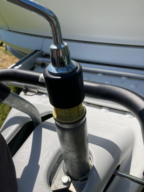

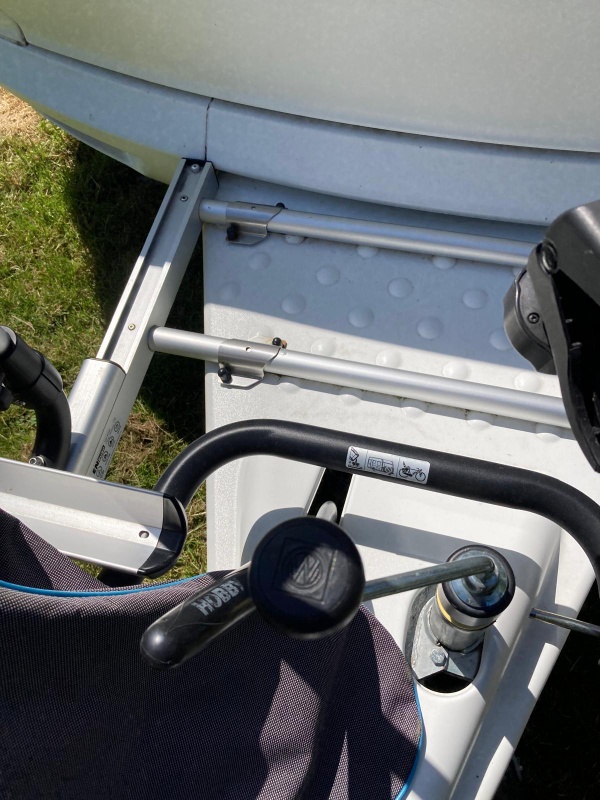

Vraagje; ik heb een aanhangwagen met neuswiel zonder kogeldrukmeter en daarbij kan ik het neuswiel ontzettend ver omhoog draaien.
Bij mijn caravan met neuswiel en wel kogeldrukmeter is dit niet het geval, hier kan ik maar beperkt omhoog draaien, kan dit kloppen of moet ik voor reparatie naar de garage? (Vervelend indien je heuvel op/af de caravan aan de auto wilt koppelen)
EV 82kWh; WP: ME PUZ-SWM120YAA + ERSF-VM2E + OSO boiler 300L RVS 3.1m2; PV: 13640 Wp O/W + SMA STP 10.0; AC: MTS2R-18HDI + MTS4R-28HDI-V2; Gasloos 08-2025
  • aReaRe
aReaRe
Welkom Patrick (11-02-2022) <3
BaBoK schreef op donderdag 4 juli 2024 @ 14:30:
Hiervoor hoef je niet naar de garage, klusje kost 10 minuten werk met een beetje mazzel.
Bij een caravan bedrijf kijken naar een ander neuswiel die hoger te verstellen is. Het neuswiel zit met een klem op de dissel meestal bevestigd, losdraaien en die andere neuswiel in de klem vastzetten. Zijn universele modellen meestal.
Meet wel even de diameter van de huidige :+
zoeken bij google naar 'neuswiel'
Zo maar een hit https://www.aanhangwagend...23UA6QEAAYAiAAEgKY3PD_BwE
Renault Mégane Estate 1.3 TCe EDC (IV) 140pk Bose (oktober 2019) met aan de trekhaak een Caravelair Antares Titanium 390 (mei 2021)
  • BaBoK
  • Registratie: Februari 2019
  • Laatst online: 08:27
aReaRe schreef op donderdag 4 juli 2024 @ 15:02:
Thanks voor de reactie, maar het klopt dus dat een neuswiel met kogeldrukmeter beperkter is in het uitdraaien van de hoogte als een neuswiel zonder kogeldrukmeter?

@BaBoK Op die site zie ik ook een model met kogeldruk meter die er gelijk uitziet .Heb je een foto? Soms kan je de buitenbuis ook nog verstellen.

@franssie @aReaRe zie de foto's:)

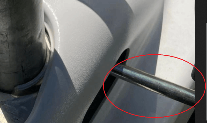

@BaBoK Afbeeldingslocatie: https://tweakers.net/i/__Asux95cWOuL9WTZsqwBfvrR9o=/800x/filters:strip_exif()/f/image/qFepEJQG3G8xcXmRp0Bxhu9s.png?f=fotoalbum_large
Is dat niet een hendeltje waarmee je de buis ook naar boven kan verstellen?
  • ronk1961
  • Laatst online: 28-09 23:01
Dat dus.
En verder hoger dan de disselafdekking komt een andere neuswiel ook niet.
En wat de nauwkeurigheid betreft.
Een maal op de manier van Areare meten.
Streepje op dit neuswiel en je zit altijd goed.
Het komt niet op een kilo aan .
