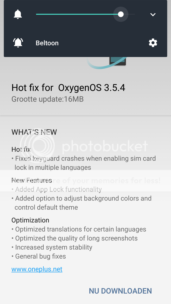

Cosmo_nl schreef op maandag 17 oktober 2016 @ 20:03:
En er is zojuist een ota Fix los gelaten[afbeelding]
Ik dacht, laat ik eens een benchmark doen.
Het verbaast me toch weer iedere keer.
Die fix kwam wat te laat voor mij; ik zat inderdaad flink met de problemen. Nu gelijk maar bootload unlocked en geroot.
