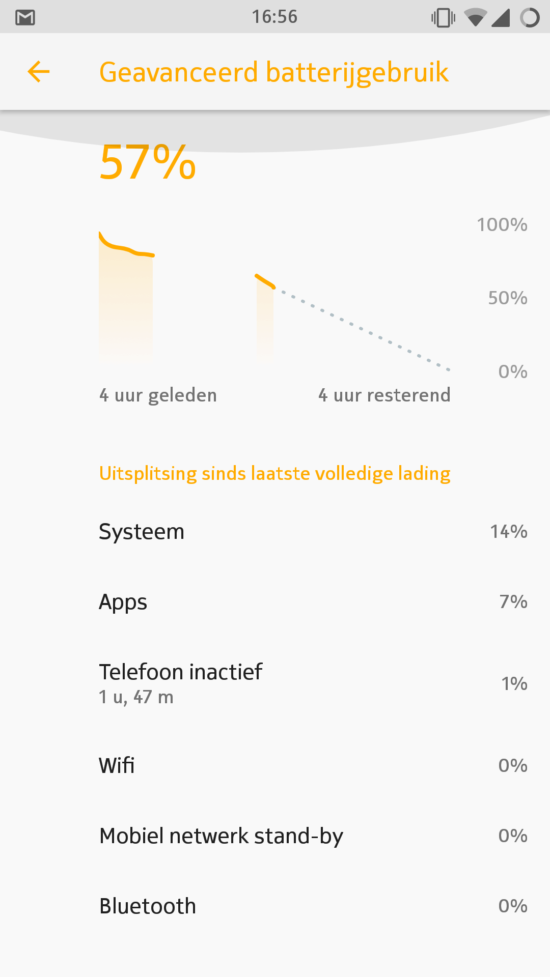

Na jaartje zonder roms (was beetje te veel geworden na de One en nu de 3) ga ik vanavond alles weer eens installeren voor deze rom. Ga wel nog eens moeten zoeken wat ik weer allemaal nodig heb om twrp te flashen 😁
Hoe was verbruik bij de vorige versie?

LineageOS heeft de afgelopen paar nightlies ook 'n degelijk accugebruik voor m'n gevoel. Daarvoor liep m'n OP3 snel leeg, maar is nu weer 'n stuk beter.

  • superiscch
  • Laatst online: 29-11 04:49
Geen idee als ik ongeluk heb of de laatste versie toch serieuze bugs heeft maar net screen of death gehad 😢
Afbeeldingslocatie: https://tweakers.net/ext/f/SbXDSzSxVQBkxlDgQ75siBFx/thumb.png
