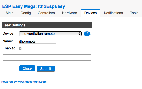

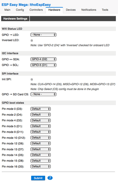

Vraagje, ik heb jouw code gebruikt om in Esp Easy MEGA te compilen met Arduino. Dit gaat allemaal goed, geen foutmeldingen. Uploaden en verder configureren.
Als ik op de serialport kijk, zie ik het volgende:
INIT : Booting version: (custom)
INIT : Warm boot #17
FS   : Mounting...
FS   : Mount successful, used 72288 bytes of 2949250
INIT : Free RAM:24856
INIT : I2C
INIT : SPI Init (without CS)
WIFI : AP Mode disabled
WIFI : AP Mode ssid will be IthoEspEasy_0 with address 192.168.4.1
WIFI : Connecting iRouter attempt #1
WIFI : Connected! IP: 10.0.0.101 (IthoEspEasy_0)
CC1101 868Mhz transmitter initialized
MQTT : Connected to broker
Subscribed to: itho/out
WD   : Uptime 0 ConnectFailures 0 FreeMem 22424
So far so good... maar zodra ik een commando geef:
http://10.0.0.101/control?cmd=ITHOSEND,join
http://10.0.0.101/control?cmd=ITHOSEND,low
http://10.0.0.101/control?cmd=ITHOSEND,medium
http://10.0.0.101/control?cmd=ITHOSEND,high
Dan komt er Send op de serialport, en crasht de ESP (Wemos Mini D1).
Het enige wat ik in ESPEasy aangepast heb, is m'n WiFi, MQTT en de ITHO enabled. Daarnaast heb ik het met SPI aan en uit geprobeerd, maar alles crasht -O-
Afbeeldingslocatie: https://tweakers.net/ext/f/cRzhtJnhyjCImW1LhLoRQBTY/full.png
Afbeeldingslocatie: https://tweakers.net/ext/f/GzWxAPHFD1JaWqtCod6P2XfO/full.png

@iMars Probeer het eens met de kant-en-klare binary die ik destijds had gepost.
Wellicht doet die het beter, volgens mij heb ik daar alle overbodige plugins uit gestript.
Verder helaas niet echt een idee, ben niet iemand die dagelijks aan het programmeren is, was meer op goed geluk en met logisch verstand wat dingen proberen :P

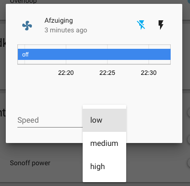

@ThinkPad Hoe heb jij je mqtt ingesteld? Want wat ik ook publish, alleen via de url reageert ie.
Edit: veranderd naar OpenHAB MQTT:
mosquitto_pub -u *** -P *** -t '/ithoremote/cmd' -m 'ITHOSEND,high'
Nu werkt het wel :9

Don't worry, heb al een ESP Easy versie draaien die kan zenden en ontvangen (op interrupt basis) en gewoon gecombineerd kan worden met alle andere plugins (b.v. DHT22 voor temperatuur en vocht).
Tip: Las in de wiki van ESPEASY dat je ook rules kan toevoegen, wat dus betekend dat je b.v. je Fan kan aansturen op basis van het vochtpercentage van de DHT22. Heb dit zelf nog niet getest, want ik doe alle automation in home-assistant.
Zal eerdaags de source uploaden naar GIT-HUB en de link hier posten. Zal er ook een klant en klare binary aan toevoegen voor de "codeless people".
Voor MQTT zijn er in eerste instantie 2 topics die gepublished worden: <State> en <Timer>

Allen, hierbij de first release van mijn ESP Easy plugin die ook commandos "ontvangt" van bestaande remotes. :)F
Lees eerst de readme.md door voor je vragen stelt.
https://github.com/jodur/ESPEASY_Plugin_ITHO
Ik heb heb nog geen duurtesten gedaan en heb hem maar kunnen testen met 1 RF remote, maar dat kan niet het probleem zijn.
N.B. er is ook een binary toegevoegd die je direct kan flashen!
Hoor graag jullie bevindingen!

Kleine toevoeging op de ESPEasy handleiding Voor iemand (zoals me) die daar niet zo bekend mee is:
Als je de interrupt pin op D1 hebt moet je de I2C Interface even aanpassen naar een andere pin. (BIjvoorbeeld D2 en D12..,iig een ongebruikte pin) Dan kan je een nieuw device toevoegen en bij sensor kiezen voor pin D1. Anders is ie niet te kiezen. Voor de rest werkt het prima. (Nu ook op een Wemos D1)

Ierlandfan schreef op dinsdag 9 januari 2018 @ 20:36:
Ok thnx, zal dat in de readme aanvullen.
Ben nu bezig de Fan aan het opnemen in Homeassistant.
Zal het voorbeeld posten!
