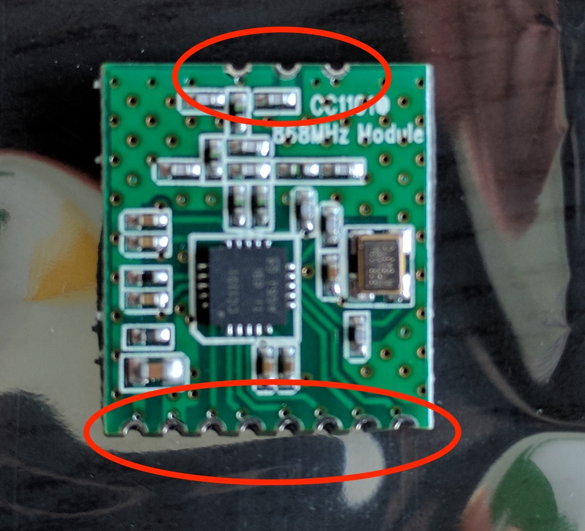

Zelf ga ik toch proberen om mijn Itho via domoticz aan te laten sturen. Ik moet eerlijk zeggen dat ik wel wat moeite heb om via dit topic erachter te komen wat ik nodig heb. Ik weet dat mijn itho draadloos aan te sturen is, want de batterijen waren op van mij bediening.
Shoppinglist:
cc1101 (om signaal via 868mhz te sturen)
NodeMCU (gezien ik het via wifi wil benaderen en er een webserver op wil hebben). Arduino is, zoals ik lees dan niet de beste oplossing.
Handelingen:
- Solderen zoals hier beschreven (heb voor mijn beeld de Arduino pins weggelaten)
Connections between the CC1101 and the ESP8266 :
CC11xx pins    ESP pins Description
*  1 - VCC        VCC        3v3
*  2 - GND        GND        Ground
*  3 - MOSI       13=D7      Data input to CC11xx
*  4 - SCK        14=D5      Clock pin
*  5 - MISO/GDO1  12=D6      Data output from CC11xx / serial clock from CC11xx
*  6 - GDO0       ?          Serial data to CC11xx
*  7 - CSN        15=D8      Chip select / (SPI_SS)
*  8 - GDO2       ?          output as a symbol of receiving or sending data
- NodeMCU programmeren met een arduino compiler. De library die ik in moet lezen voor de NodeMCU zijn hier te vinden: https://github.com/esp8266/Arduino/
- Ook moet je library inlezen voor de itho en deze is hier te vinden: https://github.com/supers...T/tree/master/Master/Itho
- Nadat alles gelukt is spanning van Itho afhalen en er weer opzetten en de NodeMCU restarten
- Daarna kan via URL de code verzonden worden.
Vragen die ik heb:
- Nu lees ik hier in dit topic dat je de Itho moet uitlezen? Wat wordt hiermee bedoelt? En waar is dit voor nodig?
- Niet alle pinnetjes (6 en 8 ) zijn ingevuld. Hoeven deze niet aangesloten te worden?
- ik heb hier nog een ikea kopla adapter liggen en het NodeMCU bordje is ook 5v. Maar ik zie dat de CC1101 3v is. Hoe hebben jullie de spanning verlaagt?
- En als laatste, ben ik goed op weg met het hierboven beschreven verhaal? Want dit is mijn eerste ervaringen met z'n bordje. Solderen is geen probleem.

De Nodemcu heeft een 3,3V uitgang en communiceert ook met 3,3V.
In de IDE (juiste versie kiezen) selecteer je het juiste board en de libraries vindt hij zelf.
Dan de Itho libraries toevoegen, wifi gegevens invullen in de .ino file en compileren/flashen.
Er zijn 6 draden gebruikt voor de CC1101, meer is niet nodig.
De 5V voeding gaat via micro-usb en flashen ook (als de NodeMCu herkend is even de compoort checken).
Ik heb de laatste versie met 5 snelheden gebruikt, al werken er maar 4 met mijn Itho :)
Eventueel kan je kijken of een ander apparaaat met een usb aansluiting permanent aan staat en daar de Nodemcu in prikken als de voeding sterk genoeg is.
Ik heb een camera recorder 24/7 aan en daar zit hij in, wel jammer dat als het ding een keer reboot dat usb dan even uit gaat en de Itho een aanmelding krijgt.

Om op je eerste vraag antwoord te geven, de Itho hoeft niet uitgelezen te worden. De cc1101 module plus Nodemcu moet je zien als een extra afstandsbediening. Deze moet eenmalig gekoppeld worden aan jou mechanische ventilatie om het te kunnen bedienen. Dit doe je door even de stroom van je mechanische ventilatie te halen en daarna de functie sendRegister() aan te roepen. Deze functie stuurt een uniek ID naar jou Itho die er voor zorgt dat je hem voortaan kan bedienen.
De cc1101 module kan ook singalen ontvangen, bijvoorbeeld die van andere draadloze afstandsbedieningen die je al in huis hebt om de Itho te bedienen. Zo kan je bijvoorbeeld met een stukje code een timer functie maken. Deze functie detecteert dan dat er bijvoorbeeld voor stand 3 gekozen is op afstandsbediening in de wc en schakelt dan na 10 minuten de Itho weer op stand 1.

In the end heb ik het allemaal werkend idd. Met de code van Thinkpad en de aanpassing in de library zodat ik kan zien of de ESP en de CC1101 met elkaar babbelen. Ik heb 't hele geval inderdaad ook gewoon in de meterkast hangen en hij zendt zonder problemen naar zolder. In Domoticz heb ik 4 buttons gemaakt, low, medium, high en timer en die doen een curl naar http://<ip>/low etc. Dit werkt top.
Tip voor andere kopers van CC1101: check ff of je 'hele' gaatjes krijgt op je board. Ik had enkel halve gaatjes, dit soldeert nogal vervelend en was waarschijnlijk het probleem waarom ik het niet werkend kreeg..
Afbeeldingslocatie: https://www.pcbfabrication.com/PCB-fabrication/PCB-fabrication-images/PCB_product/Castellated-Hole-2.jpg
  • Pascal Saul
  • Laatst online: 21:49
Ai, dat is inderdaad een stuk lastiger solderen :)

Drawer schreef op vrijdag 30 juni 2017 @ 11:54:
Ik snap eigenlijk niet waarom er in de OP (of op een andere plek) geen linkjes staan naar artikelen die werken en ook prettig te solderen. Gisteren heb ik mijn cc1101 ook binnen gekregen en deze is ook met halve gaatjes. Gezien de grote van de bordje zal dit lekker prutsen zijn :)
Hint: doe eerst tin in de halve gaatjes, zodat deze dicht zitten. Let er volgens de draad erop en maak de draad warm. De draad zakt dan in de halve gaatjes en zit goed vast.

  • balk
  • Laatst online: 22:12
sjimmie schreef op donderdag 6 juli 2017 @ 14:11:
Inderdaad, meerdere keren wilde het bij mensen niet werken op een wemos waarna het wel op een andere esp8266 variant werkte. Waar dat aan ligt heb ik nog niet kunnen ontdekken. Ik heb zelf nog niet de moed gehad om een wemos te bestellen puur om dit uit te zoeken. (want verder heb ik niet zoveel aan een wemos omdat ik ofwel een nodemcu of de kleine esp01 en esp12f gewend ben)
Het zou iets heel kleins kunnen zijn met de wemos, zoals iets andere pull-up dingen ofzo.
ik heb een oudere en nieuwe Wemos D1 mini hier liggen, en een NodeMCU. Ik zal, als ik de draadjes aan de sensor met halve gaten heb gesoldeerd, alle drie eens proberen en hier posten wat de resultaten zijn. B)
Halve gaten
Ik heb overigens geld terug gevraagd en gekregen voor dit bordje en een nieuwe besteld. Maar, dat duurt weer n weken natuurlijk :( dan eerst maar even zomer vieren :)
[ Voor 9% gewijzigd door balk op 07-07-2017 08:31 ]
  • ThinkPad
  • Laatst online: 21:44
Geld teruggevraagd omdat die gaatjes maar half zijn? Spoiler: dat hoort zo :P Heeft de mijne ook.

  • sjimmie
  • Laatst online: 23-11 12:38
sjimmie
balk schreef op vrijdag 7 juli 2017 @ 08:30:
LOL, trappen ze daarin dan?
Ik heb er hier 4 van verschillende leveranciers van ebay en ali. Ik weet niet beter dan dat ze halve gaatjes hebben. Die zijn namelijk bedoeld om op een andere printplaat te solderen, met de optie om er draadjes aan te solderen.
Panasonic 7kW J-Series Split + 190 liter SWW, 2750+2100Wp Oost-West

  • balk
sjimmie schreef op vrijdag 7 juli 2017 @ 09:16:
yep, even gecheckt en het is echt zo :) halve gaatjes zijn maar vervelend.
Met NodeMCU werkt het. Volgende week kijk ik naar de Wemos; ik ben wel benieuwd.

Dat zegt niet zo veel. Ik had deze gekocht. Volgens de foto met gaatjes, in werkelijkheid zonder :z
Ah dat is wel een reden voor geld (deels) terug. ;)
Zelf heb ik ook de halve gaatjes, Maar dat is prima te doen. Bij solderen moet je de halve gaatjes eerst dicht maken met tin. Vervolgens leg je draad erop en maak je draad warm met soldeerbout. Draadje valt dan keurig in de tin en blijft prima vast zitten.
Bij het eerste halve gaatjes was ik ook aan het kloten om her goed te krijgen. Totdat ik bovenstaande deed. Heb zelfs de twee gaatjes gesoldeerd die helemaal niet aangesloten moeten zijn.
Conclussie; laatje nier afschrikken door de halve gaatjes. Deze zijn prima te solderen
