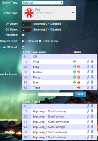

@Guy Treepbush De webserver van @bgitmans bleek toch niet helemaal in orde op de één of andere manier. Ik heb deze pagina als voorbeeld gepakt voor het aansturen van een ESP8266 via webpagina en daar de Itho commando's in geklust. Onderstaande code werkt perfect. De Itho reageert direct en ik krijg ook gelijk terugkoppeling in de webpagina:

Omdat ik vanuit Domoticz direct een "HTTP commando" kan doen. Vanuit Domoticz een commando via MQTT versturen naar deze NodeMCU is iets wat volgens mij nog steeds omslachtiger werkt.. Tussenkomst van node-red e.d...
Maar een controlemiddel om te weten dat het "HTTP commando" op de NodeMCU is aangekomen is wel prettig..

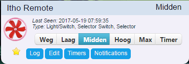

In Domoticz heb ik het nu zo:
IthoSwitchDomoticz
En de configuratie hiervan:
SwitchIthoConfigDomoticz
Ik ben in ieder geval erg blij. 8)

@TechApprentice Waar komt de notatie van de http commands vandaan?
Het lukt me niet door het ip van mijn Nodemcu te gebruiken en in de Homewizard heb ik post http gebruikt.
