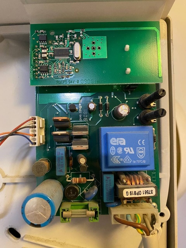

arjenhiemstra schreef op zondag 18 april 2021 @ 13:22:
Lukt het wel om commando’s van de remotes te ontvangen?
De itho reageert op een succesvolle pair door de motor even sneller te laten draaien en op de print van de itho zitten twee ledjes waarvan volgens mij de rechter even knippert als er een commando van een remote binnen komt.
edit: plaatje van de itho print met rode pijl bij de led. Die licht op bij een remote bericht. Die links daarvan alleen bij een gepairde remote lijkt het.
Yes, indeed it is receiving the messages from the other remotes, and it even updates the Device Value State from the other remotes. Seems that I am having troubles for the ventilation unit to recognize the pairing command. I have tried the unplugging for 15 seconds and within 2 minutes send pair command (http://192.168.xxxx.xxx/control?cmd=STATE,1111) from my browser. But no led flashes on the ventilation unit when this command is sent. All the other remotes have a led flashing on the ventilation unit when a button is pressed.
So a bit stuck here for the ventilation unit to recognize the join command...
Here is the board of my ventilation unit:
Afbeeldingslocatie: https://tweakers.net/i/H1qJJ381fjndDmReHTYD52u0n5w=/full-fit-in/4920x3264/filters:max_bytes(3145728):no_upscale():strip_icc():fill(white):strip_exif()/f/image/vTqXU2uKSTjtarg6p1CJWCCU.jpg?f=user_large
[ Voor 8% gewijzigd door Verwijderd op 18-04-2021 17:06 ]
  • arjenhiemstra
Ik denk dat ik weet wat er aan de hand is. De CVE ECO RFT is de nieuwe met grijze deksel toch?
Deze heeft een ander join commando nodig. Ik liep hier voor mijn projectje ook tegenaan. Ik heb in een aangepaste lib het join commando voor deze box geimplementeerd. Alleen heb ik verzenden niet nodig enkel ontvangen dus dat zul je even in de source moeten aanpassen (ik ga er nu even vanuit dat je iets vanaf source code zelf gecompileerd hebt)
Hier staat de lib:
https://github.com/arjenhiemstra/IthoEcoFanRFT
Deze is qua functionaliteit bijna gelijk, grootste verschil is dat deze met een 3 byte remote ID werkt ipv de 8 bytes van de originele lib.
Je moet deze regel: https://github.com/arjenh.../Itho/IthoCC1101.cpp#L606
even aanpassen naar:
 return (uint8_t*)&ithoMessageJoin2CommandBytes[0];
Dan heb je het join commando als het goed is werkend voor de CVE ECO RFT
Ik zie nu pas je foto, dit is een demandflow systeem. De remotes leer je in op de blauwe unit en die stuurt de itho zelf weer aan geloof ik. Ik weet niet zeker of bovenstaand dan de oplossing is, ik heb geen ervaring met het demandflow systeem
[ Voor 11% gewijzigd door arjenhiemstra op 18-04-2021 18:24 ]
Ah yes, thanks for the help. Indeed is a DemandFlow system.
Hoping there is someone else out there that has made it work on a DemandFlow system?

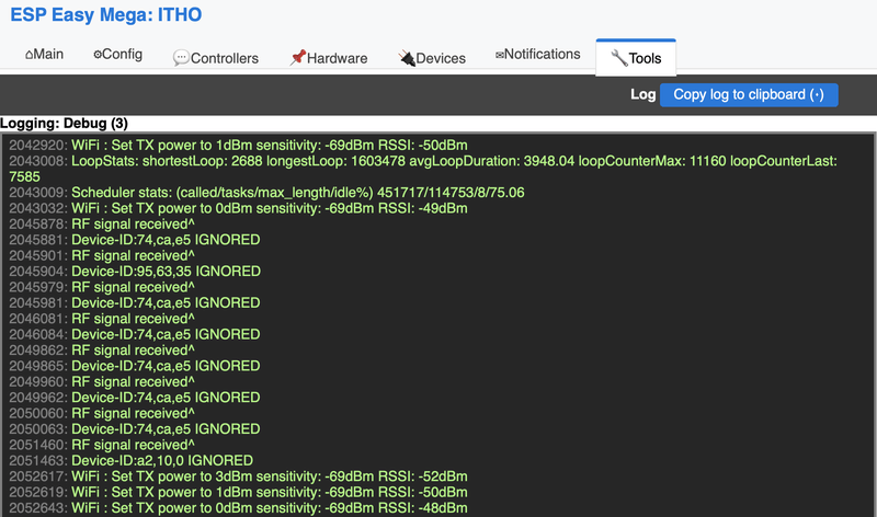

Hallo mannen,
Fantastisch om hier een beetje in de weer mee te zijn, echter loop ik tegen een probleem aan welke ik niet goed kan plaatsen.
Ik heb de google docs tutorial gevolgd en waar het mis gaat is het afluisteren van de originele remote.
Ik gebruik een Wemos D1 mini geflashed met de nieuwe lib van Sten (https://github.com/svolle...l_ESP8266_4M1M-newlib.bin)
Als ik vervolgens via de debug log de device id wil uitlezen van de originele remote krijg ik de volgende waardes:
Afbeeldingslocatie: https://tweakers.net/i/gOfwJXYM9DpA-PpVMbxYN4rGTdU=/800x/filters:strip_exif()/f/image/mWytjfBacnFfQy2X2hUfdn3p.png?f=fotoalbum_large
Nu lijkt het duidelijk dat de device-id van de remote "74,ca,e5" is, maar deze waarde is heel anders dan de waardes welke ik overal in deze topic voorbij zie komen (welke bestaat uit 14 tekens). Ook werkt het niet om deze waarde in te vullen bij de Unit ID 1 remote.
Overigens is het wel gelukt om de Wemos te pairen met de ventilatie en deze reageert ook goed op de commands.
Hoe kan ik nu alsnog achter het Device-id van de originele remote komen?
  • arjenhiemstra
LuKiE_NL schreef op vrijdag 23 april 2021 @ 14:58:
Het deviceID klopt. Ik zie dat je de newlib.bin variant gebruikt, daarin zit een aangepaste library die met remoteID's van 3 bytes werkt.
Waarom het invullen bij unit 1 remote niet werkt weet ik zo niet (ik heb alleen de library aangepast, ik gebruik een andere oplossing voor de itho besturing) misschien dat Sven hier meer over kan zeggen.
  • Sten Vollebregt
  • Laatst online: 08-11 16:27
Sten Vollebregt
Het klopt dat het device ID nu nog maar 3 bytes is met een comma er tussen. In het veld moet je 74,ca,e5 invullen zonder andere tekens (geen spaties of :). Bij mij werkt dit met het Device ID dat ik langs zie komen als ik mijn remote indruk.
Ik zal de handleiding even aanpassen dat er bij de newlib een ander (korter) ID wordt gebruikt.

  • LuKiE_NL
  • Laatst online: 28-03 09:49
Sten Vollebregt schreef op vrijdag 23 april 2021 @ 20:50:
Thanks Arjen en Sten, fijn dat het DeviceID anders hoort te zijn dan in het verleden. Na een reset en het opnieuw invullen (zonder : 8)7 ) doet hij het nu goed. Thanks voor de terugkoppeling, goed werk!

Ben ik echt de enige met dit probleem? Ik heb precies dezelfde hardware die volgens mij heel veel mensen hier gebruiken naar aanleiding van onderstaande reactie van @Rukapul:
Rukapul schreef op dinsdag 21 april 2020 @ 12:16:
Solderen is trouwens niet nodig. Ik heb simpelweg het volgende gekocht op Ali:
nodemcu v3: https://www.aliexpress.co...042311.0.0.48714c4dNfk35q
CC1101 wireless module: https://www.aliexpress.co...042311.0.0.48714c4dNfk35q
10cm female-female dupont cables: https://www.aliexpress.co...042311.0.0.48714c4dNfk35q
Je knoopt de boel aan elkaar. Vervolgens flash je de binary firmware van svollebrecht op de nodemcu. USB charger erbij en je bent klaar.
Iemand nog ideeën?

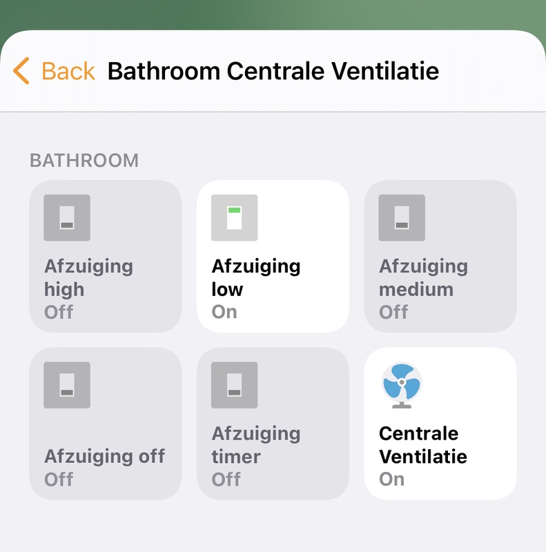

Top om met een goedkope 868Mhz transmitter, een Wemos D1 mini en een Home Assistant op een RPi mijn centrale ITHO aan te kunnen sturen! Dank aan alle ontwikkelaars!
State values
Ik heb een wat oudere ventilatie box, en zie met een mqtt explorer meerdere STATE waardes langskomen (Low = 1, Medium = 2, High = 3, Full = 4 en Timer ( Full aan 5 minuten) = 13. P.S. de HA configuratie in de Configuration.yaml wel aangepast ("fan:" boven aan de code ontbrak namelijk. (>>zie aangepaste code onder in deze post)
Volgens mij is de box altijd aan (STATE = 0 is zelfde als 1?) en ik hoor geen verschil tussen 3 en 4 (Beide full?) Klopt dat?
STATE = 13 gebruik ik nu om met een button in toilet de ventilator voor 5 minuten vol aan te zetten.
Daarbij heb ik ook een STATE = 23 en 33 langs zien komen, geen idee wat dit inhoudt? Pairing STATE?
Homekit
Waar ik nog mee stoei is om de ventilatie op de juiste manier te exposen via de Homekit integratie in de Apple Home app. Nu krijg ik maar liefst gecombineerde switches (voor alle waardes een off/on button). Iemand ervaring om in de configuration.yaml de juiste entity_config te zetten?

    name: "Itho Eco Fan V2 (30m)"
- platform: custom
  lambda: |-
    auto itho_eco_fan_join = new IthoEcoFanV2_Join();
    App.register_component(itho_eco_fan_join);
    return {itho_eco_fan_join};
  switches:
    name: "Itho Eco Fan V2 (join)"
[ Voor 72% gewijzigd door RudolfR op 18-06-2021 09:51 ]

Iemand ervaring met https://github.com/adri/IthoEcoFanRFTHomeKit
Deze verbind de ESP8266 rechtstreeks aan homekit. Dat lukt me ook.
Wat echter niet lukt is de C1101 te connecten aan mijn Itho box. Als ik commando's wil geven met het ip adres krijg ik dat de website niet bereikbaar is. Iemand enig idee?
Edit: gelukt: de Itho box 15 seconde uit, dan de stekker er weer in en de ESP resetten. Daarna verbond het hier automatisch.
Wel meteen een vervolgvraag: is er een manier om de Itho ook weer in de auto stand te zetten?

  • Lars Kremers
  • Laatst online: 07:51
In hoeverre kan je er vanuit gaan dat de hardware/software goed is wanneer je in de debug logging RF signalen ontvangt? Ik heb een CVE ECO-fan 2 maar deze reageert totaal niet op het join commando. Ik heb al een andere ESP geprobeerd en een nieuwe CC1101 besteld, maar zonder succes.Afbeeldingslocatie: https://tweakers.net/i/At8F9N1LiodzuWv3aFBcrUh50wc=/full-fit-in/4000x4000/filters:no_upscale():fill(white):strip_exif()/f/image/uhaY2f2t216urjOiZ75Fg55D.png?f=user_large
Afbeeldingslocatie: https://tweakers.net/i/OxF_ArK65xX9GvgyUHxyBsrt0LQ=/x800/filters:strip_icc():strip_exif()/f/image/FuMwpG0G8XYySPrf7xR6Wgb0.jpg?f=fotoalbum_large
  • arjenhiemstra
Lars Kremers schreef op zondag 1 augustus 2021 @ 14:03:
In hoeverre kan je er vanuit gaan dat de bekabeling klopt wanneer je in de debug logging RF signalen ontvangt? Ik heb een CVE ECO-fan 2 maar deze reageert totaal niet op het join commando. Ik heb al een andere ESP geprobeerd en een nieuwe CC1101 besteld, maar zonder succes.[Afbeelding]
Je bekabeling is goed anders zou je niets ontvangen. Van het join commando zijn een aantal varianten, voor de box van jouw generatie heb ik die nog niet uit kunnen proberen maar wellicht is dat een verklaring.

Oké bedankt! Mogelijk dat ik hier nog wat mee kan. De logging herkend het join commando wel wanneer ik deze op de afstandsbediening uitvoer.
3333647: RF signal received^
3333650: Command received from remote-ID: 69:59:66:69:96:69:9a:56
3333650: Command received=join^
  • arjenhiemstra
Lars Kremers schreef op zondag 1 augustus 2021 @ 14:48:
De lib doet een redelijk lousy check om het ontvangen commando te checken, als er 1 byte verschil is maakt het voor ontvangen niet uit zeg maar. Voor je itho kan dat wel verschil maken.

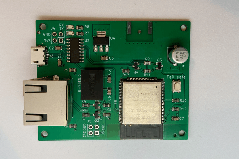

  • Packetloss
Bear with me, ESP(8266) dingen zijn nog wat nieuw voor me, dus een eindgebruikers vraag van mijn kant om te zien of ik op de goede weg ben. Ik heb deze CVE ECO RFT:
Afbeeldingslocatie: https://tweakers.net/i/ofweoMCVbHrC1MrFNIsnxoImbPY=/full-fit-in/4000x4000/filters:no_upscale():fill(white):strip_exif()/f/image/dEdDCNuJoqAJZDYuuQzZPwe8.png?f=user_large
en wil deze uiteraard ook remote kunnen bedienen, met Domoticz (op een Pi4). Mijn nodemcu bordje werkt prima met twee temp sensoren er op en recent heeft een maat van me ook de CC1101 module en antenne geplaatst. Ik draai deze firmware: ESP_Easy_mega_20210802_normal_ESP8266_4M1M.
In ESP_Easy zie ik geen optie voor ITHO / CC1101. Kan ik daar uit concluderen dat de ik de ESP_Easy firmware opnieuw moet compileren met daarin dan de C bestanden voor de CC1101? En zo ja, kan iemand me adviseren met mijn CVE ECO RFT welke ik moet gebruiken? Ik zie namelijk meerdere sources, like
https://github.com/supersjimmie/IthoEcoFanRFT en https://github.com/arjenhiemstra/IthoEcoFanRFT .
Thanks voor je reactie!

dank voor je moeite! Ik heb de handleiding gevolgd en kan nu via de webbrowsert de fan hoog en laag zetten, erg cool. Na 9 jaar op een dikke, enkele a.b. drukken is dit wel erg leuk :).
Het viel me (via syslog) op dat de ESP opeens een uptime van 7 minuten had, ipv > 1 uur. Geen errors in syslog verder. Maw, spontane crash/reboot? Ik ga het nieuwe image er op zetten.

Welke draait er nu? De originele Itho plugin van Jodur of mijn versie van eind 2019 is onstabiel, maar dit heb ik begin 2020 opgelost. De vorige build haalde hier probleemloos weken uptime. De nieuwe draait nu bijna 2 uur, te kort om er nog iets zinnigs over te zeggen.
Het is wel belangrijk dat je een goede voeding hebt voor de ESP, 1-2 A wordt aangeraden.
My case has so many fans that it hovers above the ground
  • Packetloss
Sten Vollebregt schreef op vrijdag 6 augustus 2021 @ 13:56:
Degene die er draaide was je vorige build: 20210223. Deze build van vandaag draait nu reeds 80 minuten vlekkeloos.
