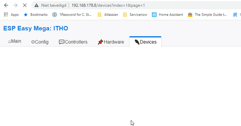

  • walterzz
  • Laatst online: 10-01-2022
Ik heb deze handleiding gevolgd:
https://docs.google.com/d...YiHDEwyScqhsPkJHGGYs-/pub
Ik heb het werkend met mijn Itho box. Het gaat alleen mis bij de Remote RF Controls (onder Devices). Hier kan je 3 ID's invullen. Aangezien ik ook 3 afstandbedieningen heb gaat dat precies goed. Echter werken er maar 2 van de 3. De 3de wordt niet herkend. Dat wil zeggen alles in het 3de veld wordt niet herkend. Ruil ik veld 3 met veld 1, dan werkt de 3de wel, maar werkt de 1ste (welke nu in veld 3 zit) niet meer.
Iemand enig idee wat hier mis gaat?

Dit is een interessante bug. Ik zie geen fout in de code. Slaat de ESPEasy wel alle drie de device IDs op of wordt veld 3 telkens leeg na het afsluiten van de plugin of een reboot?

Alle 3 worden ze netjes opgeslagen. Als ik bij de log kijk, dan wordt de 3de IGNORED

Heel apart. Kan je op de ESP onder Tools - File browser je config.dat downloaden en openen in een hex editor (bijvoorbeeld HxD, https://mh-nexus.de/en/). Als je daar doorheen scrolt kom je op een gegeven moment je remote IDs tegen in HEX (leesbaar in de gedecodeerde tekst). Kan je dit stukje vervolgens hier posten?
Ik wil eerst kijken of hij niet op de één of andere manier het ID verkeerd wegschrijft. Het enige wat de code namelijk doet is een vergelijking tussen de opgeslagen waarde en de ontvangen waarde. Die vergelijking is identiek voor alle 3 de waardes, dus het is apart dat het daar mis gaat.

Dit moet hem zijn
[IMG]del[/IMG]
Als ik het bekijk komen de codes netjes overeen met wat ik heb ingevuld.
Is deze bug bij jou te reproducreren? Door bijvoorbeeld je eigen afstandsbediening in het 3de veld in te vullen.

Bij mij ontvangt hij mijn (enige) remote wel als ik deze van veld 1 naar 3 verplaatst. Gebruikt je mijn laatste binary: https://github.com/svolle...ugin_ITHO/tree/master/BIN ?

Ik heb een poging gedaan om de laatste versie te laden via de webinterface. Lang verhaal kort. Hij is overleden, ik ga een nieuwe bestellen bij onze Chinese vrienden.

Ik kan hem wel opnieuw flashen, inloggen en instellen. Echter gaat het mis zodra ik pin D8 (CSN) aansluit. Dan start de ESP niet meer op. Dit kan 2 dingen betekenen. Of de ESP8266 is overleden of de CC1101 heeft de geest gegeven. Ik ben er alleen nog niet helemaal uit wat is nu precies mis is gegaan of waarom pin D8 moeilijk doet.

@walterzz Als D8 bij boot naar 3.3V wordt getrokken dan start de ESP niet meer op. Dit zou de CC1101 niet mogen doen, dus of er is kortsluiting of de module is stuk.

Ik heb de fout gevonden, de GND zat los. Deze opnieuw vastgesoldeerd en nu werkt alles weer. Met de laatste versie doet de 3de afstandbediening het ook. De integratie naar Domoticz is ook gelukt.

erikgroen1988 schreef op woensdag 24 februari 2021 @ 21:25:
Wie kan mij helpen want ik zit echt compleet vast. Ik heb deze handleiding gevolgd en alles aangesloten
Ik kan hem flashen met de firmware. Ik kan daarna verbinding maken, ik kan koppelen met mijn homeassitant via MQTT maar op het moment dat ik onder devices ITHO fan Remote ga instellen en ik op submit druk dan wordt de webinterface onbereikbaar en kan ik hoog of laag springen maar ik kan dan gewoon weer van vooraf aan beginnen. Heeft iemand enig idee wat er fout zou kunnen gaan. Ik heb nu 2 verschillende ESP2866 bordjes geprobeerd en beiden hebben dit probleem.
Zie hier een screenshot van hoe ik het instel. Overigens maakt het niet uit welke GPIO ik als interrupt kies het resultaat is elke keer hetzelfde:
Afbeeldingslocatie: https://tweakers.net/i/Su1_dlUbXIRgsfEnLYFyBhIatd8=/800x/filters:strip_exif()/f/image/lYzI2kHdmz2j4nx71XsLTEJc.png?f=fotoalbum_large
  • Sten Vollebregt
  • Laatst online: 17-11 11:46
Sten Vollebregt
Helaas staat ESPEasy het toe om pinnen te gebruiken die je eigenlijk niet moet aanraken: GPIO-6 t/m 11 worden gebruikt voor communicatie met de flash chip waarop de software draait. Als die voor iets anders worden gebruikt is het vragen om problemen bij de meeste developer boards..
Staat SPI wel aan (Hardware -> SPI Interface)?
My case has so many fans that it hovers above the ground
  • erikgroen1988
  • Registratie: Februari 2021
  • Laatst online: 12-11 10:57
Sten Vollebregt schreef op woensdag 24 februari 2021 @ 22:36:
Hi Sten, bedankt voor de hulp tot nu toe. Net nog een keer geprobeerd met goede hoop. SPI stond default uit. Deze heb ik aangezet. Nu voor D1 gekozen als interrupt pin nadat ik l2c had uitgeschakeld, maar ook nu weer hetzelfde resultaat. Als ik fora afzoek dan lijkt het wel of ik de enige ben met de probleem dus voel me echt een enorme eindgebruiker hahaha 8)7
  • erikgroen1988
erikgroen1988 schreef op donderdag 25 februari 2021 @ 11:21:
Dit is het eindstation bij Submit.
Afbeeldingslocatie: https://tweakers.net/i/frxsTlwd6ypjnDs5G3mjgi5Gtr0=/800x/filters:strip_exif()/f/image/cvBQszWTeWaahUIlydqxoz1i.png?f=fotoalbum_large
  • Sten Vollebregt
Sten Vollebregt
Apart, kan je het log level op debug zetten en in een ander scherm van je browser het log openzetten (Tools -> Log) en kijken of er een foutmelding langskomt als je op submit klikt.
Terzijde is er voor de liefhebber nu ook een build met de laatste mega beschikbaar (20210223): https://github.com/svolle...ugin_ITHO/tree/master/BIN
Er zijn wat leuke nieuwe features toegevoegd in de laatste versies, zoals TX power tuning en extra math en logic functies in de rules (https://github.com/letscontrolit/ESPEasy/releases).

De exit plugin vind ik dan wel weer een interessante

Ik zie nu ook dat de default ESP-Easy wifi weer beschikbaar is als netwerk. Alleen verbinden hiermee is niet mogelijk.
  • Piacco78
  • Registratie: Januari 2020
  • Laatst online: 22-09 17:20
Heb hetzelfde probleem gehad, bij mij lag het aan de cc1101 module, deze had ik niet goed aangesloten/gesoldeerd. De esp blijft dan hangen, dit kun je mooi zien als je via de seriële monitor aan het kijken bent.
  • Sten Vollebregt
Sten Vollebregt
Klopt, dat zou niet mogen gebeuren (hij moet dan juist de plugin initialiseren). Dit kan betekenen dat de plugin crashed bij de initialisatie van de SPI (wat kan liggen aan de bekabeling of de CC1101 zoals Piacco78 hierboven al aangeeft).

Ben weer iets verder als ik hem uit de Serial Monitor uitlees.
453875 : Info   : WD   : Uptime 8 ConnectFailures 4 FreeMem 14312 WiFiStatus WL_CONNECTED ESPeasy internal wifi status: Conn. IP Init
455598 : Error  : MQTT : Intentional reconnect
455650 : Error  : MQTT : Broker C005 connection failed (5/0)
466275 : Info   :  Webserver args: 0: 'index' length: 1 1: 'page' length: 1 2: 'TDNUM' length: 3 3: 'TDN' length: 3 4: 'TDE' length: 2 5: 'taskdevicepin1' length: 1 6: 'PLUGIN_145_ID1' length: 0 7: 'PLUGIN_145_ID2' length: 0 8: 'PLUGIN_145_ID3' length: 0 9: 'p145_log' length: 2 10: 'p145_remote' length: 3 11: 'TDSD1' length: 2 12: 'TDT' length: 1 13: 'TDVN1' length: 5 14: 'TDVN2' length: 5 15: 'TDVN3' length: 11 16: 'edit' length: 1 17: 'page' length: 1 18: 'plain' length: 188
466278 : Info   : SaveToFile: free stack: 3008
466308 : Info   : FILE : Saved config.dat
466309 : Info   : SaveToFile: free stack after: 3008
466318 : Info   : SaveToFile: free stack: 2768
466329 : Info   : FILE : Saved config.dat
466330 : Info   : SaveToFile: free stack after: 2768
466333 : Info   : SaveToFile: free stack: 3328
466363 : Info   : FILE : Saved config.dat
466364 : Info   : SaveToFile: free stack after: 3328
466365 : Info   : SaveToFile: free stack: 3296
466444 : Info   : FILE : Saved config.dat
466445 : Info   : SaveToFile: free stack after: 3296
466474 : Info   : SaveToFile: free stack: 2960
466486 : Info   : FILE : Saved security.dat
466487 : Info   : SaveToFile: free stack after: 2960
466497 : Info   : Extra Settings PLUGIN_145 loaded
466508 : Info   : CC1101 868Mhz transmitter initialized{l
Zou hij dan over die broker connection vallen?
[ Voor 94% gewijzigd door erikgroen1988 op 25-02-2021 16:08 ]
  • Sten Vollebregt
Sten Vollebregt
Mogelijk, hierna krijg ik EVENT: TaskInit#Itho=2,1 wat volgens mij betekent dat de state gezet wordt. Je kan alle controllers uitzetten en kijken wat er dan gebeurd.
  • erikgroen1988
Heeft helaas niks uitgemaakt. Voor nu maar even het c1101 bordje controleren inclusief de soldeerpunten. Voor de zekerheid nog even een nieuwe besteld. Wordt vervolgd.....

@erikgroen1988 De eerste actie na dat log bericht is dat de initReceive() wordt aangeroepen wat er voor zorgt dat de CC1101 wordt afgesteld op de juiste frequentie band en gaat reageren op inkomende pakketten. Hier lijkt het mis te gaan. Kan je de GDO2 pin tussen de CC1101 en de ESP losmaken en kijken of hij dan verder komt? Wat zijn verder de specs van je 5V voeding?

  • erikgroen1988
Sten Vollebregt schreef op zaterdag 27 februari 2021 @ 20:00:
Heb het probleem gevonden. Ik heb een foutje gemaakt in de bekabeling. Nu opnieuw aangesloten en hij ik zie nu pakketjes binnenkomen. Kunnen we weer verder met de rest van de config! Thanks allemaal voor de hulp.

Ik probeer dit ook aan de praat te krijgen, maar ben een newbie vwb ESP-gebruik.
Ik volg de handleiding op https://docs.google.com/d...YiHDEwyScqhsPkJHGGYs-/pub maar krijg het niet werkend (ik gebruik overigens een Wemos D1 mini ipv die NodeMCU uit de handleiding, maar dat zou geen verschil mogen maken, toch?).
Waar ik tegenaan loop is het volgende:
ik kan de 'standaard'-bin van ESPEasy flashen naar de D1, gaat helemaal goed, ik zie dan de standaard SSID (ESPEasy), kan daaraan connecten en vervolgens netjes koppelen aan m'n normale wifi-net.
Maar als ik in plaats van de standaard-bin de plugin van https://github.com/svolle..._Plugin_ITHO/tree/new-lib flash gebeurt er vervolgens niks, noppes, nada. Ik zie dan geen SSID meer en kan dus niet verder. Wat doe ik fout?
Het valt me trouwens ook op dat de standaard-bin dik 900kb is en de bin met de ITHO-plugin slechts 100kb, klopt dat? Of moet ik beide bins naar de Wemos flashen, maar hoe dan?
  • Sten Vollebregt
Sten Vollebregt
Ik denk dat er dan iets mis gaat met downloaden vanaf Github, want hier is ESP_Easy_mega_20210223_normal_ESP8266_4M1M-newlib.bin 926 kB groot als ik hem download.

  • jdogger
  • Registratie: April 2021
  • Laatst online: 30-10-2024
@Sten Vollebregt @motor4all was idd iets niet goedgegaan met de download, flash gaat nu goed. Dank voor de snelle reacties!

Hoi allemaal. Sorry voor het Engels, maar mijn Nederlands is niet zo goed.
Afrikaans speaking South African living in Amsterdam, and trying to get this project going. I have spent numerous hours building this project, overcoming a few struggles as a noob, but I have reached the point where all is working, except for the fact that I cannot pair it to my Itho unit. I currently have CVE ECO RFT unit with some remote controls, so unit is compatable. Problem is, the commands (http://192.168.xxx.xxx/control?cmd=STATE,4) are working as I get confirmation in browser but trying the pairing action of unplugging and sesning state = 1111 seems to not be doing anything. How would I know if it is paired? ANy flashing lights on the ventilation unit (commands state = 4 or state = 1 does not seem to do anything)?
I can also see the following in the log:
259045: HTTP: STATE,4
259046: HTTP after parseTemplate: STATE,4
259048: Command: STATE
259048: STATE,4
259048: Par1: 4 Par2: 0 Par3: 0 Par4: 0 Par5: 0
259098: Sent command for 'full speed' to Itho unit
259345: UPDATE by PLUGIN_ONCE_A_SECOND
259345: State: 4.00
259346: Timer: 0.00
259346: LastIDindex: 0.00
Would be great if someone has some ideas or can help!
Reageren in Nederlands is prima!

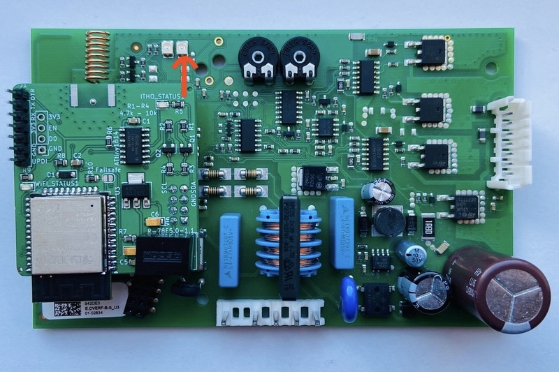

Lukt het wel om commando’s van de remotes te ontvangen?
De itho reageert op een succesvolle pair door de motor even sneller te laten draaien en op de print van de itho zitten twee ledjes waarvan volgens mij de rechter even knippert als er een commando van een remote binnen komt.
edit: plaatje van de itho print met rode pijl bij de led. Die licht op bij een remote bericht. Die links daarvan alleen bij een gepairde remote lijkt het.
Afbeeldingslocatie: https://tweakers.net/i/dYs8NPzeCrEa2MSvQeEwj5VKsQA=/800x/filters:strip_icc():strip_exif()/f/image/Es8pDxpYX6azOpedvtagw1da.jpg?f=fotoalbum_large
