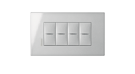

hoe monteren jullie die temperatuur sensoren? Op thermostaat hoogte? en dan hoe gebeurd de inbouw?
Een blind plaatje met daarachter de sensor of de sensor iets naar buiten laten komen?
  • Scolopax
  • Laatst online: 21-08-2024
571Pro schreef op zondag 18 maart 2018 @ 08:23:
Op een manier dat je ze visueel mooi kan wegwerken.
Opletten met inbouw in contactdozen. Zie da je contactdoos mooi luchtdicht is achteraan en zijkanten.
Ikzelf heb de Loxone opbouw temperatuur sensor (op de muur)

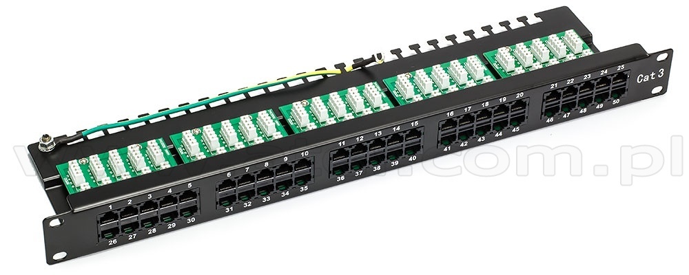

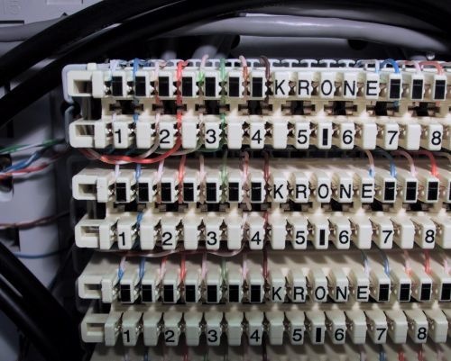

saeJ7Oxo schreef op zaterdag 3 maart 2018 @ 22:53:
8 etage klem zoals bijv weidmuller prv8.
Een kabel met 8 aders per klem.
Is het niet veel logischer/handiger/compacter om hier Krone LSA-PLUS connectoren voor te gebruiken? Dat spul is gemaakt voor het compact en snel patchen van datakabels. Deze dingen dus:
Afbeeldingslocatie: https://tweakers.net/ext/f/N2zbtmi4J2jivTuGjDaWOaVY/full.jpg
Op iedere straathoek heb je een KPN kast staan vol met die dingen :)

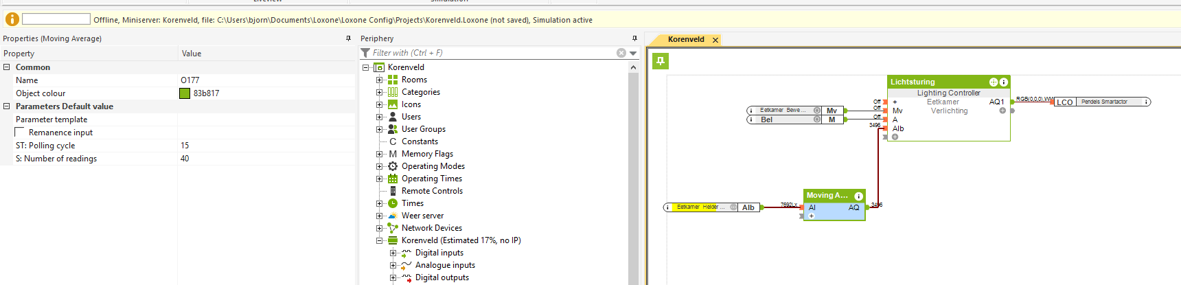

Ik ben bezig aan het koppelen van een arduino met mijn loxone installatie.
Nu zou ik graag annaloge waarden versturen van loxone naar arduino via udp.
De communicatie lukt tussen de twee alleen veranderd de verstuurde waar naar de arduino nooit.
De waarde blijft constant "\00" maar in live view staat hij toch op een andere waarde.
Iemand ideeën om dit optelossen?

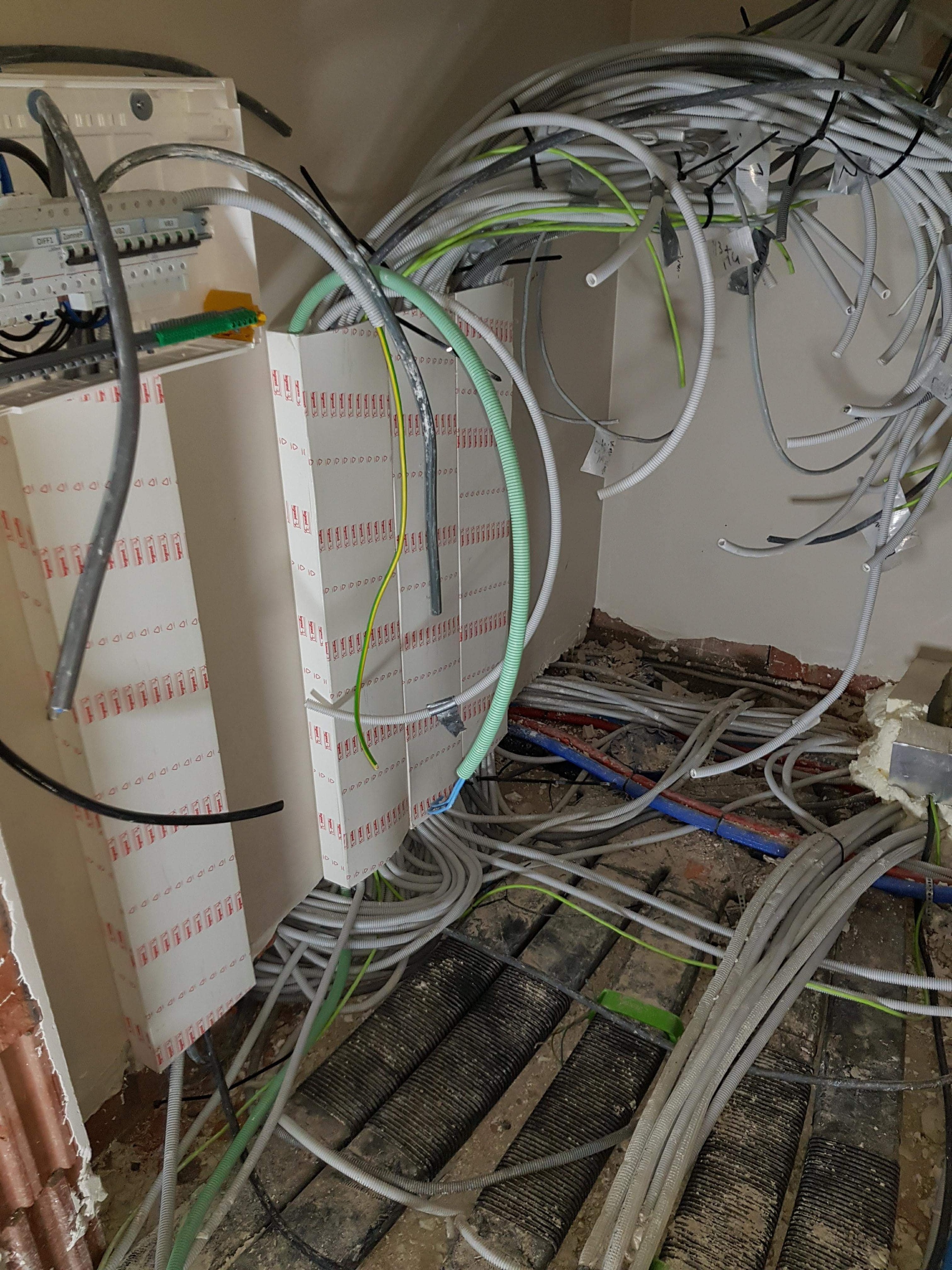

Inmiddels begint mijn kast voor Loxone ook aardige vormen aan te nemen. Het is mij gelukt om dit hele topic door te lezen en ik ben flink wat wijzer geworden! :) Met de verlichting ben ik nog wat aan het stoeien. Ik heb een dmx module in mijn kast zitten en wil daar eigenlijk gebruik van maken ipv de tree. Nu zag ik deze module op aliexpress, is er mogelijk iemand die hier ervaring mee heeft? Of een reden waarom ik deze niet goed zou gaan werken? Je kunt er of 4 rgb lampen mee aan sturen of 12 warm witte lampen. Ik wil eigenlijk al mijn verlichting laagspanning maken maar de modules van Loxone zelf zijn zo duur.

Ik ga mij hier ook melden. Ik lees al een tijdje mee en sta op het punt om voor onze nieuwbouw woning te kiezen voor Loxone. Het aansluiten gebeurt door een Loxone partner, aangezien ik de technische kennis niet heb om een kast in elkaar te zetten en goed aan te sluiten. Het is een Duitse partij, maar tot nu toe erg prettig contact.
De tijd die het kost om dat te leren en dat zelf te doen lijkt mij veel te groot.
We gebruiken Loxone (op hoofdlijnen) voor:
- Verlichting
- Rolluiken/zonnescherm
- Binnen-vitrage (gordijnen/plisse's)
- Ventilatie
- Alarm
Later toevoegen:
- Vloerverwarming
- Monitoring buffervat
- IR afzuigkap / IR Tv
We willen de loxone schakelaars gebruiken, omdat we de temperatuur-sensoren kunnen gebruiken voor de vloerverwarming en het schakelen van rolluiken in geval van warmte.
Verlichting schakelen we met pir/pira. De PIR sensoren kunnen ook weer gebruikt worden om een alarm op het huis te zetten.
Nu heb ik al het advies om de volgende kabels te gebruiken:
- CAT7 voor verlichting / schakelaars / pir / vloerverwarming
- 4x1 kabels voor raamdecoratie
Nu begrijp ik dat een ster-verbinding het beste is om het meest flexibel te zijn in de toekomst. We willen voor de verlichting maar voor een paar plekken gebruik maken van de loxone verlichting. Het assortiment is niet zo breed en jammergenoeg zijn de spotjes niet kantelbaar.
Nu heb ik een vraag en waarschijnlijk een simpel antwoord. Als ik bij verlichting de CAT7 kabel naar het verlichtingspunt trek. Moet ik door die leiding ook nog een stroomkabel trekken? Er wordt geadviseerd om 19 mm leidingen te nemen, maar per aansluiting is er maar 1 (of 2) kabels toch? Als ik centraaldozen er tussen leg, kan ik later nooit meer bij een kabel.
Loxone biedt zelf kabels aan met een diameter 0.258, op AliEx zie ik CAT7 kabels met een dubbele diameter. Is dat nodig/handig/beter?
Ik wil Dali-drivers kopen (advies vanaf forum en installateur) op AliEx. hebben jullie ervaring met drivers daar vandaan? Drivers passen vaak wel achter een lamp, maar hoe werken jullie de drivers (en voeding) weg bij een ledstrip in de wanden of plafond?
Hebben jullie een advies/alternatief voor de PIR sensoren van Loxone? Of kunnen die ook verzonken/inbouw worden weggewerkt?

Tukker87 schreef op maandag 2 april 2018 @ 10:02:
In geval van warmte zou ik overlaten aan het systeem zelf. Het is de configuratie van de koeling en de positionering van rolluiken die ervoor zal zorgen dat bepaalde rolluiken/zonnewerking naar beneden gaan om jou woning het gewenste binnenklimaat te geven.
Ik zou de schakelaar alleen nog gebruiken om manueel een rolluik of zonnewering te bedienen.
Doe zou ik zeggen! Let erop dat zo een PIR bewegingsmelder niet altijd mooi staat op zo een plafond. Werk waar mogelijk met een kleine PIR (inbouw vals plafond) of zet een bewegingsmelder op een andere plaats dan midden het plafond
Ster is inderdaad het beste naar de toekomst.
De spotjes zijn wel kantelbaar
Leg van je schakelaars/sensors een CAT7 naar de kast en een stroomkabel naar van de kast naar de lamp/spots/verbruiker
Het hangt er vanaf welke verlichting je zal plaatsen. 230V dimbare spots kunnen perfect op de dimmer extention. 24v spots op de RGBW (air/tree) extention
In dit forum staan al enkele besproken modellen. Gebruik de zoekfunctie even om meerdere posts te lezen hierover. #@Femme heeft er ook 1 besproken op zijn domotica blog post
Veel succes ermee!

Allereerst @Scolopax dank voor je hulp en uitleg! _/-\o_
Scolopax schreef op dinsdag 3 april 2018 @ 08:40:
Dus puur en alleen stroom, dat scheelt een hoop CAT7 kabel.
Wat zou de reden kunnen zijn dat hij noemde dat DALI veel makkelijker aan te sluiten was? Hij bood uiteraard de Loxone verlichting aan, maar omdat die niet kantelbaar is, is dat een no-go.
Wat is het voordeel van DALI? Ik kan dat helaas niet vinden, ook niet in de posts van @Femme. We gebruiken spots en wat WW-led strips (geen kleurenparade nodig). Dan zou ik volgens mij voordeliger uit zijn met dimmer-extension?
Heeft te maken met het verschil tussen fase-afsnijding en 1-10v spots?
https://www.trimlessspots...n-fase-afsnijdend-dimmen/
Of kun je op de dimmer extension die 1-10v spots ook prima aansluiten?
Ik zit niet om werk verlegen, maar doe het liever ineens goed, dan straks weer opnieuw.
Veel succes ermee!
Excuses, ik was nog een keer extra gaan zoeken na de vraag. Dit is hem geworden:
https://www.faradite.com/...roducts/motion-sensor-360
De spots zijn wel degelijk kantelbaar (waar heb je dit gelezen misschien dat dit niet zo is?
Ik begrijp je argument om geen kleurenparade te maken, ik ben daar ook geen voorstander van, maar je kan met een RGBW we een mooie sferen maken door WW met een kleine tint van een andere kleur in te mengen.
Zeker het proberen waard!

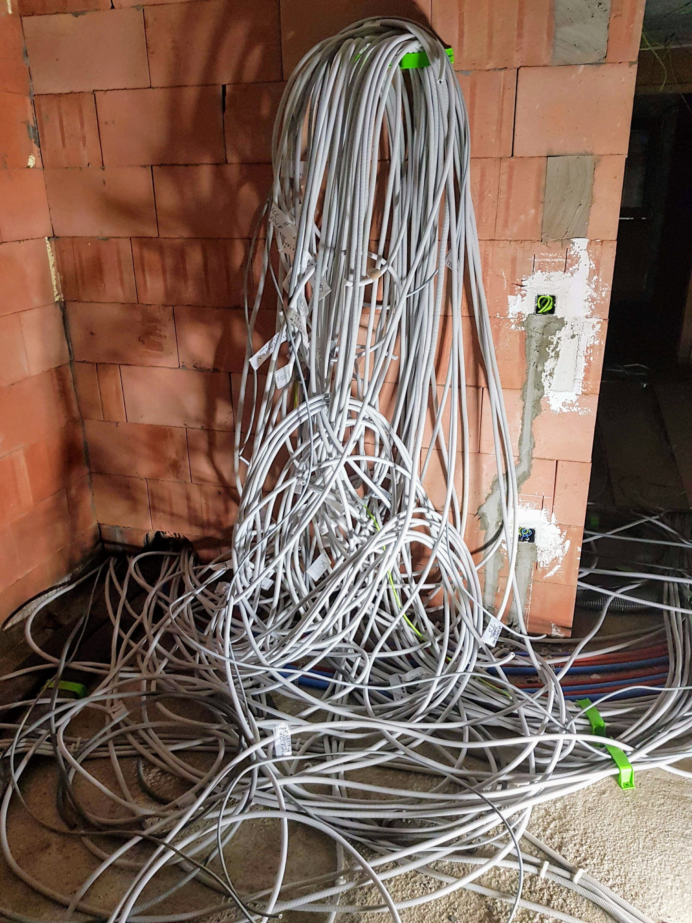

Hey Forumleden,
De kogel is door de kerk en we zijn ook van plan Loxone te installeren in onze nieuwbouwwoning en heb hier al heel wat opgestoken door het forum te lezen waardoor dank.
Momenteel zitten we in de bekabelingsfase: stopcontacten, bediening (drukknop/bewegingssensor), lichtpunten.
De stopcontacten zijn momenteel in kring gelegd, deze ga ik niet meteen schakelen --> Nadien kan ik er nog een wifi module tussensteken indien nodig maar zelf denk ik niet dat we dit zozeer gaan gebruiken. Indien jullie enige bedenkingen of suggesties hebben, zijn deze altijd welkom waarom men toch misschien enige geschakelde (of "lonely") stopcontacten legt.
De lichtpunten zouden in ster naar de kast worden geplaatst --> The usual.
Maar de drukknoppen / bewegingssensor dacht ik eerst in Tree te plaatsen maar nu las ik hier dat het toch beter is deze in stertopologie naar de kast te leggen met een CAT 7 kabel? (wat toch een vrij dure kabel is) om zo naar later toe toch gemakkelijk van domotica te veranderen.
Dus vanaf hier enkele vragen over de bekabeling en de bediening:
- Welke kabel leggen jullie voor de bediening (Loxone Touch / Bewegingssensor)
Oranje:
https://www.amazon.de/Ver...915&sr=8-4&keywords=cat+7
Groene van loxone:
https://shop.loxone.com/nlnl/cat-7-kabel.html
- Kan je gewone NIKO schakelaars gebruiken om "domotica" aan te sturen en moet deze dan verbonden zijn met dezelfde CAT7 kabel?
- De Loxone touch heeft een grootte van 65*65, welke inbouwdoos heb je hiervoor nodig? Of hoe plaats je deze actor op de muur? Is een Helia 60*60*50 met vertikale schroeven hiervoor perfect? Moet deze luchtdicht zijn, want in deze actor zit een temperatuur en vochtigheidssensor?

Soms ontgaat mij de logica en daarom wellicht een nog voor de handliggende vraag. Er wordt geadviseerd om 19mm leidingen te gebruiken. Maar als er alleen stroomdraad doorheen gaat naar een lichtpunt, dan is dit toch een overkill? Of kun je met meerde lichtpunten bij elkaar het door één buis trekken?
Stel je hebt meerdere spots in een kamer die je samen wenst te bedienen, trek een kabel van de kast naar de dichtsbijzijnde spot, van deze spot leg je terug een kabel naar de volgende spot.
Als jij deze leidingen in een 19mm buis wil leggen ... geen probleem ... In belgïë wordt vaak een preflex 16mm 3G1,5 gebruikt om lichten te voorzien van stroom
Je 19mm leiding geeft later wel de mogelijkheid om nieuwe draad te trekken in de leiding moet die nodig zijn

Verwijderd schreef op woensdag 4 april 2018 @ 11:52:
Hey Forumleden,
Leuk om te horen!
Ik heb op zicht nooit echt een use case gezien waarom het nodig is om alle stopcontacten te schakelen met domotica ... indien je stopcontact wil schakelen doen neem een loxone socket air. Voordeel is dat je het makkelijk kan verplaatsen naar een ander stopcontact, je er ook lichtsfeer mee kan schakelen, je het opgenomen vermogen kan uitlezen en de temperatuur sensor is een input voor de alarm brandbeveiliging EN dat het je AIR signaal versterkt in de woning (het is met name een repeater van het AIR signaal).
Ik voorzie een CAT7 kabel en zet niet teveel drukknoppen op 1 kring. Zo kan ik 1 ader gebruiken voor +24V en heb ik nog de resterende 7 aders om de contacten uit te lezen van drukknoppen op 2 of 3 verschillende plaatsen. Beetje best of both worlds

  • bartvb
  • Laatst online: 23-09 01:07
@Tukker87 Ik ga hier ook alleen 19mm gebruiken, vooral omdat het kostenverschil met 16mm minimaal is. Die 19mm is zeker niet in alle gevallen nodig, maar maakt het wel makkelijk om bedrading later nog te vervangen/aan te passen.
@Sethro wow, da's een serieuze hoeveelheid PIRs :) Heb jij uiteindelijk zelf het ontwerp van je installatie gemaakt of heb je dat laten doen? Bijzonder benieuwd naar je leerpunten :) Wat zou je een 2e keer anders doen? En wat zou je zeker houden zoals je het nu hebt gedaan?

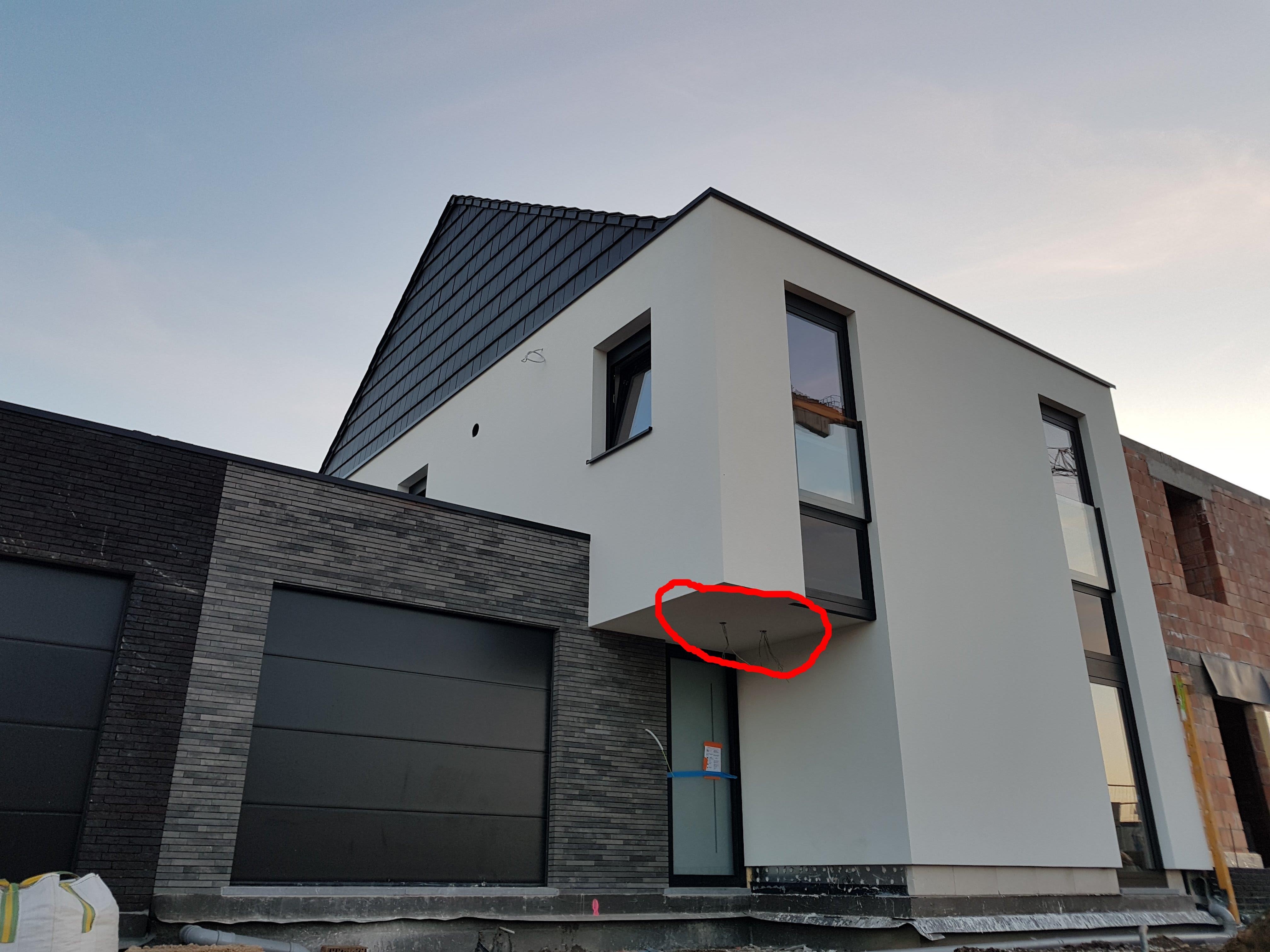

  • DinX
  • Laatst online: 02-10 16:29
DinX
Motormuis
Ik zal me hier ook maar eens melden, in de toekomst zal je me hier wel wat vaker gaan tegenkomen.
Dinsdagavond hebben we de laatste hand gelegd aan onze zelfbouw elektriciteit (toch het bekabelingsgedeelte). Gisteren hebben de de EPS chape gelegd, dus vanaf nu valt er niks meer (bekabeld) te veranderen :)
Situatie:
We zijn bezig met de bouw van een nieuwbouwwoning en ik ben meteen voor een volledige Loxone installatie gegaan (die we nadien nog gaan uitbreiden).
• 40 Loxone WW Tree spots. Hangen allemaal op CAT7, mee op de Tree van de melders van die verdieping. Elke locatie heeft z'n eigen 3G1,5 naar de spots (zodat we niet vast zitten aan tree spots in de toekomst).
• 13 bewegingsmelders (inkomhal, woonkamer, eetkamer, keuken, berging, garage, trap onder, toilet onder, toilet boven, nachthal, badkamer, technische ruimte, terras/tuin)
• 3 Loxone Pendels
• 5 geschakelde stopcontacten
• 15 kringen met stopcontacten
• 9 aansluitingen voorzien voor rolluiken (5G1,5)
• Bedrade raamcontacten bij elke toegang naar buiten (ramen, deuren) en 2 draadloze (zolderraam en garagepoort)
• 9 audiozones (misschien ooit een Music Server, voorlopig met een RPi)
• 11 Loxone Touch schakelaars
• 2 Loxone Air Rookmelders
• Tree voorzien bij de collectoren voor in de toekomst stelventielen
Ik heb niet teveel geschakelde stopcontacten omdat ik er niet meteen het nut van in zie om alles in ster te leggen. Moest ik in de toekomst iets willen schakelen stop ik er wel een smart socket in, die heeft meteen meer mogelijkheden. Als je het vergelijkt met de kostprijs van de extra bekabeling (stervorm), een relaisaansluiting (+/- 40 euro per stuk als je het omrekent),... dan is het een pak geld uitgegeven voor iets wat absoluut niet zeker is.
Plaatsen waar ik wel geschakelde stopcontacten voorzien heb zijn plaatsen waar ik eventueel staande lampen ofzo denk te schakelen (bijvoorbeeld bij de TV, leeshoek,...).
Alle doorgaande ruimtes dus voorzien van bewegingsmelders. De Touch schakelaars zijn dus in hoofdzaak voor het bepalen van sfeer, temperatuur,...

  • Sethro
  • Registratie: Maart 2017
  • Laatst online: 10-04-2025
bartvb schreef op donderdag 5 april 2018 @ 14:17:
Zelf gedaan, Excel gemaakt en per vertrek uitgeschreven wat er nodig is. Voor ieder vertrek ben ik uitgegaan van dezelfde basis met hier een daar wat extra's. Heb alles in ster aangelegd met UTP of 230V (dus ook alle WCDs). Voor de verdeelkast een schets gemaakt hoe alles te plaatsen en goed gescheiden te houden.
Ben eigenlijk heel tevreden en geniet van de flexibiliteit die een volledige sternetwerk brengt. Heb alles op reigklemmen afgemonteerd en een select aantal op doorgezet naar relais / ingangen / uitgangen. Ook op een aantal strategische plekken nog extra kabels naartoe getrokken om nog uit te kunnen breiden.
Zaken waar ik me op verkeken heb zijn de tijd die het kost om alles aan te leggen, de hoeveelheid kabel die je uiteindelijk nodig hebt (teller staat op 1,2km VD en 500m UTP) en de ruimte die je nodig hebt in de schakelkast. Ook de kosten van klein materiaal loopt uiteindelijk ook nog wel flink op.
Aan het begin lette ik best wel op de uitgaven aan materiaal en ben op een moment daarvan af gestapt omdat ik het vooral goed wilde doen. Ik zou jezelf ook voorbereiden op dat moment, ben je bereid de streep te trekken of wil je het uiteindelijk gewoon goed hebben. Als je tot de laatste categorie behoort zou ik daar vanaf begin gewoon vanuit gaan.
Laatste tip; bouw flexibiliteit in, je komt vanzelf op nieuwe ideeën en daar wil je waarschijnlijk wel wat mee. Zo schakelt mijn plintradiator en Jaga DBE extra op als er wel warmtevraag is maar niemand in de ruimte. Dat werk.
  • DinX
DinX
Motormuis
Herkenbaar allemaal. Zeker qua kabels heb ik ook continu zitten bijhalen. 2km voorzien en ik denk dat we op 2,7-2,8 km geëindigd zijn... En dan heb ik de tree nog niet helemaal in ster gelegd.
Alles in ster was er gewoon over geweest, zowel qua prijs als ruimte als deadline.

  • peter_bols
  • Laatst online: 04-02-2021
@Femme @DinX
goed om te horen dat jullie 7 modules naast elkaar ook te veel vinden.
Maar de vraag was is er een ander merk buiten Bticino waar bij je een module van 2 of 3 breed hebt, zelf later kan beslissen ik zet er 1 drukknop of 14 drukkoppen op. En het blijft er strak uitzien.
Ik wil 1 CAT7 kabel trekken naar 2 inbouwpotjes en later beslissen wat ik er mee doe, vandaar de vraag welk merk van schakelmateriaal is even flexibel a Bticino maar niet zo duur.
M.v.g.
Peter
  • bartvb
@Femme @DinX Ik gok dat @peter_bols iets bedoelt als:
http://www.bticino.com/pr...kets-and-other-functions/
Afbeeldingslocatie: https://tweakers.net/ext/f/U8sSCenR1Kc4Q7UOjNLex5ek/full.png
Dat is dus heel wat anders dan de standaard Nederlandse 'systeem 55' modules.
Maar eens wat betreft bediening. Idealiter heb je helemaal geen knoppen nodig en snapt het systeem zelf wat er nodig is. Maar toch zal je ook zelf controle willen houden over scenes/zonwering/etc.
Loxone Touch Pure ziet er (naar mijn mening) mooi uit, maar is ook alles behalve intuitief lijkt me?
Voorlopige plan hier is het gebruik van zoveel mogelijk automatisering en een of meerdere (KNX) MDT Glass II Smart tasters per ruimte.

dat is wat ik bedoel. op de foto staan nu 4 modules. wil je daar nu 2 rolluiken (up - down) en 2 lichtkringen opzetten dat gaat zeer eenvoudig en het eind resultaat ziet er even strak uit.

DIN lijkt me niet de plek om CAT7 af te monteren, zeker niet voor netwerkaansluitingen. Ik zou dan eerder een 19" patch paneel bovenin de kast hangen?
Afbeeldingslocatie: https://tweakers.net/ext/f/Y5yFnYXiptdAAEEhDDodwnPa/full.jpg
Dat is nog sneller aansluiten ook met een simpele LSA tool.
Ook voor het doorlussen van CAT kabel bij een sensor is LSA handig:
https://diy.stackexchange...et-cable-at-a-wall-socket
Afbeeldingslocatie: https://i.stack.imgur.com/rtDda.jpg

ik heb een vraagje over het lichtsturingblok van loxone. Ik heb aan de AIb ingang een loxone bewegingsmelder hangen. Op zich werkt dit goed. Maar als het een beetje bewolkt is springt de verlichting al onnodig aan. Kan ik ergens een parameter aanpassen zodat het lichtblok pas de lampen aan stuurt als het echt donker wordt. Maar niet als er wolkje voorbij komt.
TXS

peter_bols schreef op dinsdag 24 april 2018 @ 17:17:
Allen,
TXS
Peter
Zoiets ?
Afbeeldingslocatie: https://tweakers.net/ext/f/eP97ph2p4IcSwqkgJHuHD1gL/medium.png
Een zwevend gemiddelde / moving average blokje ertussen steken?
Je kan om de x seconden pollen en het gemiddelde van de laatste y aantal keer op de uitgang zetten.
Als je bijvoorbeeld een polling cycle van 15s neemt zall hij 4 keer per minuut de helderheid opslaan. Als je dan "number of readings" op bijvoorbeeld 40 zet dan zal hij als waarde de gemiddelde helderheid van de laatste 10 minuten doorgeven. Lijkt me voldoende om het occasionele wolkje op te vangen :)
Waarschijnlijk wat fine-tunen in de praktijk. Ik weet dat sommigen het ook gebruiken om een buffer in te bouwen in het geval van verlichting in de buurt van de sensor zelf. Bijvoorbeeld wanneer 's nachts het licht aan gaat wil je, in combinatie met de helderheidsensor, niet dat bij de eerstvolgende poll het licht weer uit gaat omdat de sensor denkt "hey, het is licht genoeg, de verlichting is niet nodig".

  • peter_bols
@DinX
dat is wel omslachtig om het op deze manier aan te passen. Ik zou liever hebben dat het licht pas aangaat als het 10 of 15% donkerder is. en dat ik door deze percentage wat aan te passen de meeste geschikte waarde kan vinden.

  • Sethro
er is nog een ingang waarmee je de theshold kan instellen. Hier heb ik een variabele aangehangen die ik in de app zichtbaar heb gemaakt en daar dus kan aanpassen. Waarde staat bij mij op 50lux.

Is er kans dat ze echt nat gaan worden? Spots hangen al eerder onder iets in namelijk.
Zelf ga ik 2 spots aan onze voordeur voorzien, die hangen in het plafond onder een overhang.
M'n leverancier dacht dat het waarschijnlijk geen kwaad kon zolang er geen vocht rechtstreeks op kan komen.
Afbeeldingslocatie: https://tweakers.net/ext/f/lZoJGoqCnBC9h2P5QsKx0vbi/medium.jpg
Onze situatie.

  • mierenfokker
  • Laatst online: 13-12-2024
DinX schreef op zondag 29 april 2018 @ 09:26:
Onze situatie.
Bedankt voor je antwoord. Ja, ik wil ze eigenlijk in een houten terras gaan plaatsen.
  • DinX
DinX
Motormuis
mierenfokker schreef op maandag 30 april 2018 @ 13:46:
Het zal afwachten zijn. Qua vocht zal het nog wel meevallen bij ons denk ik.
Hoe goed ze tegen het vriezen kunnen is wat anders. Maar ze zitten bij ons ingewerkt in de crepi, dus isolatie er rond. Ik kan altijd instellen dat ze heel zacht moeten branden eens de buitentemperatuur onder de 0° gaat :p

Zowel Niko (bepaalde versie) als bticino living light heeft een rechthoekige afdekplaat.
Ik heb de afdekplaten nog niet naast mekaar gehouden om de kleur te vergelijken.
Wat ik wel weet is dat er een afdekplaat bestaat die rond de loxone touch kan dubbel verticaal of horizontaal. Ik weet niet wie de producent is
Zie foto in https://twitter.com/HaloHausUK/status/989436526886117376

Scolopax schreef op donderdag 3 mei 2018 @ 10:36:
Ik dacht begrepen te hebben dat dit Gira afdekplaten zijn. Wel nog even zelf checken, ik ben het niet zeker.
Gezien je Niko vermeldde denk ik dat je ook in België zit en dus stopcontacten met een penaarde zoekt? In tegenstelling tot NL en DE waar ze randaarde steken.
Het bestaat in elk geval, want we hebben ze op mijn werk: https://imgur.com/a/u2VmqDa

bobloblaw schreef op donderdag 3 mei 2018 @ 11:12:
https://katalog.gira.de/de_DE/datenblatt.html?id=624018 ?
  • Raies
  • Laatst online: 06-10 16:10
Bijna alle GIRA series zijn compatible met de Loxone Touch schakelaars. Gezien dat de oppervlaktes van de Touch schakelaar mat wit zijn heb ik zelf gekozen voor de GIRA E2 serie en dan de Mat witte. Staat perfect.
Als je het zeker wilt weten kan je ze natuurlijk bestellen en uitproberen hoe ze staan en of ze passen.

@Scolopax @bobloblaw @Raies ,
Bedankt voor de Info.
Ik bestel wat GIRA E2 en zie of het past.
Gr
Peter

In mijn project gaat een Eaton kast van 6 rijen van 24 modules gebruikt worden.
Deze wordt door m'n zelfbouwpartner in elkaar gestoken (ik moet enkel aansluiten
op rijgklemmen). Ik kan nog geen foto's posten van zijn manier van werken.
http://samelek.be/webshop...dules-144modules-bxhxd-10
Op z'n Facebook kan je wel een voorbeeld zien
https://www.facebook.com/.../1963702090368119/?type=3
Waarom zou je kabelgootjes in je meterkast zelf steken?
De afstanden daarbinnen zijn zo kort als je het op zo'n manier doet dat je het amper in gootjes krijgt, al helemaal niet met zoveel kabeltjes. Het is geen patchpaneel :)
Bovenste rail zijn rijgklemmen met de aansluitingen naar de eindapparatuur.
Van links naar rechts zijn dat de niet geschakelde 220V zaken (stopcontacten), in het midden alles qua sturing/tree/0-10V/..., rechts daarvan alles wat geschakeld is (stopcontacten, 220V verlichting,...), helemaal rechts dan alles wat 24V is (spots, RGBW strips,...).
De rails daaronder zitten al de voedingen en relais. Je gaat dal meteen van rail 2 en 3 naar rail 1. Daar spreek je, indien je de rijgklemmen mooi indeelt zoals boven over zeer korte afstanden. De stopcontacten links laat je van je zekeringen onder recht naar boven gaan, alles van sturing gaat ook meteen tot op de rijgklemmen.
De dimmers zitten rechts op de 2de rail, dus ook die kunnen recht naar boven naar de rail erboven.
