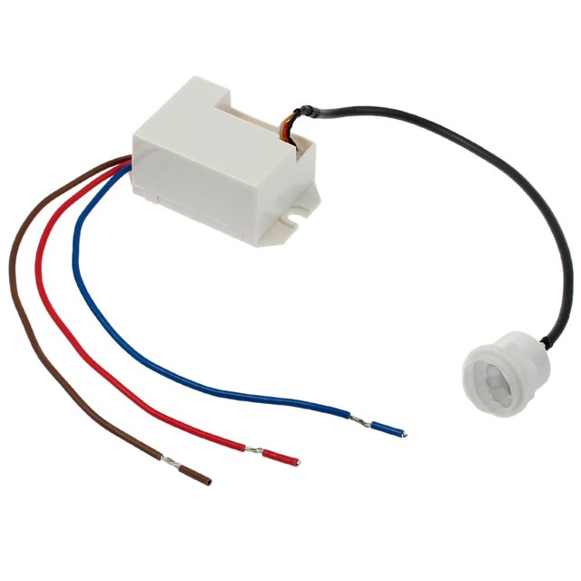

Bedankt allemaal voor de tips: heb de bekabeling gedaan maar LED van motion sensor knippert nog niet.
Ik neem aan dat de LED rood zou moeten knipperen indien er minstens voeding correct is aangesloten (al de rest mag dan nog fout zijn) maar zie nog niet meteen wat er mis is..

  • bartvb
  • Laatst online: 23-09 01:07
Ik heb zoiets besteld om te testen:
https://www.aliexpress.co...t-Switch/32807453993.html
Afbeeldingslocatie: https://tweakers.net/ext/f/xWtZ8i3929atW62eKWjlMSvj/full.jpg
Het 230V deel van Chinees spul vertrouw ik voor geen meter maar lijkt erop dat de PIR sensor met een lage spanning krijgt en netjes een signaaltje af geeft als er beweging gedetecteerd wordt. Instelmogelijkheden zijn waarschijnlijk behoorlijk beperkt maar we gaan het zien.

Verder had ik nog een vraag in verband met bewegingsmelders. Ik zou deze aansluiten met een cat kabel, maar meerder bewegingsmelders op 1 cat kabel plaatsen door verschillende pairs te gebruiken. Ik vermoed dat dit zo zou werken?
Voor de sensoren aan ramen, deuren en binnendeuren zou ik ook meerdere sensoren op 1 cat kabel plaatsen door de verschillende pairs te gebruiken. Ik zou magneetcontacten gebruiken. Dus in principe zou ik 3 tot 4 magneetcontacten op 1 cat kabel kunnen plaatsen?
Ja dat kan prima. Als je meer aderparen nodig hebt is svv een mooie kabel. Svv-kabel is verkrijgbaar met maximaal 24 aders en de aders zijn ook dikker (0,50mm2). Als communicatiekabel is het niet geschikt.
