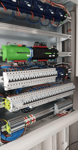

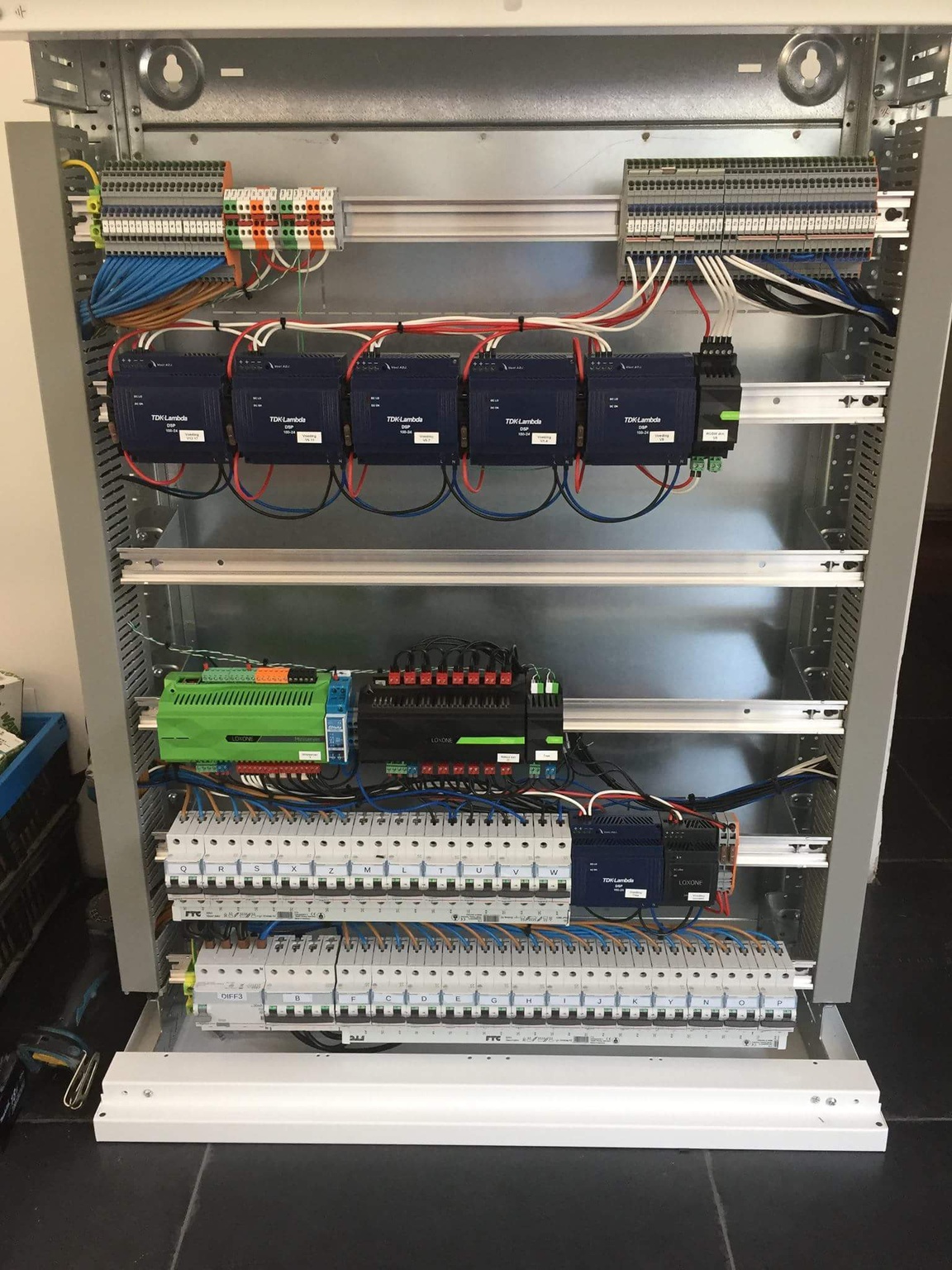

peter_bols schreef op woensdag 9 mei 2018 @ 09:59:
@Raies
dat is een zeer goed idee om het op een plaat te bouwen en nadien af te kasten.
TXS
Peter
Ik heb het ook zo en erg tevreden. Alleen niet bezuinigen op de breedte van de kabelgoten. Ik kom met 80x60 net uit.

* DinX heeft dit weekend al een teaser gekregen van m'n zekeringkast in wording. :)
Afbeeldingslocatie: https://tweakers.net/ext/f/oqCk381IK4iNwMjSvdoLAilm/medium.jpg
Afbeeldingslocatie: https://tweakers.net/ext/f/oqCk381IK4iNwMjSvdoLAilm/full.jpg
Misschien een tip die ik alleszins ga proberen toe te passen.
Laat ruimte naast je MiniServer zodat als je sd kaart stuk gaat (als ik het goed snap meestal het eerste dat stuk/corrupt whatever is) je deze eruit kan halen zonder alle I/O van de miniserver te moeten loskoppelen en hem van de DIN-rail af te halen.
Dan moet je natuurlijk wel marge hebben in de kast...

Verwijderd schreef op woensdag 30 mei 2018 @ 17:11:
Bedankt.
Mijn zelfbouwpartner heeft er aan gedacht denk ik :)
De kast is gisteren een beetje moeten herwerkt worden. Door omstandigheden is de kast op een net wat andere plaats moeten komen waardoor sommige kabels net te kort waren.
De rijgklemmen zijn nu allemaal naar de onderste rail verplaatst, wat al bij al in mijn situatie sowieso handiger is, daar al mijn kabels onder de kast in komen.
Afbeeldingslocatie: https://tweakers.net/ext/f/nsHaQLehTsAzJLtu2GUwk1UD/medium.png
Zoals je kan zien blijft de ruimte links van de Miniserver vrij genoeg om de SD-kaart eruit te halen :)
