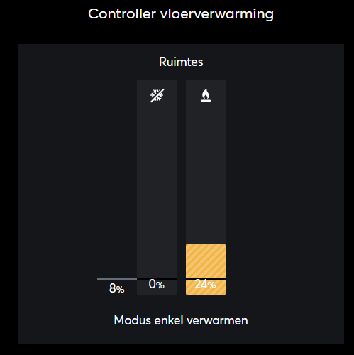

In 15.2 zit ik ook naar een nieuwe visualisatie van de Klimaat Controller Centraal aan te kijken. Die geeft percentages weer, momenteel 8% voor 'iets' en 24% voor 'iets met verwarming'.
Afbeeldingslocatie: https://tweakers.net/i/airnZF7UEGl8FsMt4ykOvyUaN0o=/full-fit-in/4000x4000/filters:no_upscale():fill(white):strip_exif()/f/image/wxNhIXp9VS2foQL6JPHsZRhR.png?f=user_large
Weet iemand waar die precies voor staan? (Ze lijken niet met de een of andere uitgang overeen te stemmen.)

Gwaihir schreef op zondag 13 oktober 2024 @ 15:21:
De 24% is de actuele warmtevraag en de 8% is de minimale warmtevraag waarbij de verwarming wordt aangezet door Loxone. De 8% is instelbaar als je wil dat hij langzamer/sneller aan gaat.
  • Gwaihir
Gwaihir
ThePsycho schreef op zondag 13 oktober 2024 @ 16:56:
Dank voor je reactie.
Maar wat is dat dan precies, weet je dat? D.w.z. hoe wordt het berekend. (Ik hoop een gemiddelde van het percentage dat de ventielen geopend zijn, gewogen naar oppervlak van de ruimtes..)
En dan vind ik het jammer dat ik het niet als sturingsinfo elders kan gebruiken. Want ik heb al langer, vanuit de Aanvoertemperatuur Calculator (AQr) het aantal vereiste verwarmingseenheden [Cm2]. Maar dat lijkt alleen 'achterstand' weer te geven en daarmee geen goed beeld van het huidige gewenste verwarmingsvermogen. (De vraag voor op temperatuur houden zit er niet bij in, is mijn indruk.)
Ah, vandaar dat lijntje daarbij. Klopt ja, die heb ik op 8% staan. (En dat is dus wel een parameter, waar ik eventueel elders in de config iets mee zou kunnen. Heb ik voor die alleen geen behoefte aan..)
  • roderickvd
  • Laatst online: 26-06 22:26
Volgens mij is het inderdaad gewogen naar de oppervlakte van de ruimtes. Het is in elk geval niet simpelweg het gemiddelde van alle ventielstanden.
Ik vermoed dat het er zo van uitgaat dat het hydraulische circuit en dus verwarmingsvermogen is gedimensioneerd per ruimte. En dan is een standaard inschakeldrempel van 30% ook logisch, omdat dat een veel voorkomende minimum modulatiestand is.
  • Gwaihir
Gwaihir
roderickvd schreef op zondag 13 oktober 2024 @ 23:17:
Precies, daarom dacht ik ook die kant op. Klinkt goed!
Maar ik kan er nergens bij, vanuit de config, toch? Juist vanwege de associatie met vermogen vind ik het waardevolle aansturingsinfo.
Mijn 8% is inderdaad flink lager dan standaard. Omdat dit circuit slechts modulerende pomp inschakelt en warmte uit een buffer pompt.
  • roderickvd
Ik heb ook alleen AQr gevonden inderdaad. Jammer.

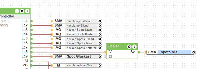

Wat is een conventionele methode om de output van een light circuit te limiteren?
Ik heb wat leds op 24V Compact Dimmer Air die aan een CC power supply van 1A zit, maar de LEDs kunnen maar maximaal 0,25A aan. Ik wil dus eigenlijk de output van de light circuit cappen op 25%.
Ik had al een div block tussen de LC output en de led gezet, maar dat werkt helaas niet.
Ik kon zo snel in de documentatie ook niet vinden waar ik een cap can instellen.
Ja ik weet dat ik eigenlijk een correcte power supply moet kopen, maar dat is een zorg voor later.

JackBol schreef op zondag 1 december 2024 @ 14:14:
Onconventioneel?
Ik denk niet dat dit kan doen wat je wil. Met zo'n PWM dimmer op 25% zet je er dan nl. 1A op voor 25% van de tijd, niet 0,25A voor 100% van de tijd (en voor 'n LED is dat echt wat anders).
En dan nog vraag ik me af hoe dat CC-circuit gaat reageren..

Gwaihir schreef op zondag 1 december 2024 @ 17:35:
Klinkt als een schaler. En ik tref die bij de tree versie al ingebouwd in de uitgang, zoals bij de meeste (alle?) Loxone componenten. Doelwaarde 2 van 100 naar 25 zetten?
Ja dit had ik dus geprobeerd (maar dan met een divide block). Echter verdwijnt die hele uitgang dan van de UI.
Met de Scaler het zelfde probleem. Volgens mij accepteert een licht circuit geen andere ingang dan een werkelijke lamp.
Afbeeldingslocatie: https://tweakers.net/i/v2ItNJ3NacUW9GLM3miZLFRkBSk=/800x/filters:strip_exif()/f/image/aEYx6rqP8nWiDyDhJs3FcnlM.png?f=fotoalbum_large
Dit werkt dus niet. FYI, die "Spot Nis" is een RGBW 24V kanaal.

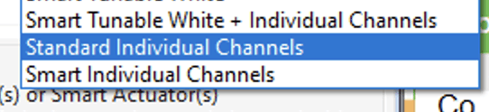

Gwaihir schreef op zondag 1 december 2024 @ 17:55:
@JackBol 'SMA' is dan ook géén analoge aansluiting, maar een soort van API connectie tussen blokken..
én, ik had het over de schaler in de uitgang zelf, in dat 'RGBW 24V kanaal' (of.. de vier kanalen die dat eigenlijk is).
Dit heeft me op het juiste pad gebracht. De kanalen van de RGBW waren als "Smart Individual Channels" geconfigureerd maar wanneer ik ze op "Standard Individual Channels" zet, dan werkt de scaler wel gewoon.
Afbeeldingslocatie: https://tweakers.net/i/fUyFK5sz2669RwNSPcuCnWBliPU=/fit-in/4000x4000/filters:no_upscale():strip_exif()/f/image/L7kUiMtefmmkoou7W2VbKnV4.png?f=user_large
Ik ga later vandaag even de oscilloscope aan de uitgang hangen om te kijken of het probleem echt zo groot is als gesteld wordt.

@JackBol Fijn.. en opgelost dan, lijkt me.
Maar.. er zit dus ook een scaler in de eigenschappen van de kanalen zelf. (Geen extra blokje nodig.) Dat lijkt me de plek die Loxone voor dit soort dingen voorbedacht heeft..

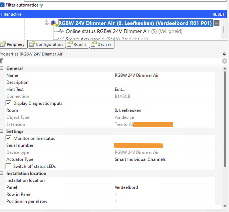

  • JackBol
JackBol

Gwaihir schreef op zondag 1 december 2024 @ 18:14:
Ik heb zowel in de RGBW als in de uitgang zelf gekeken maar ik kan geen optie vinden waar ik de output kan scalen. Waar zou ik moeten kijken?
Afbeeldingslocatie: https://tweakers.net/i/pK_JiY2aGSla1qLVrk75RZOQylg=/800x/filters:strip_exif()/f/image/Xmnvaniesw2pyJa6Pxeyx1F0.png?f=fotoalbum_large
Afbeeldingslocatie: https://tweakers.net/i/qwu31GDC6gkQc2gLbltmDBBrftg=/800x/filters:strip_exif()/f/image/ugcAQPFHE3huK0KCq8KEdouL.png?f=fotoalbum_large
  • Gwaihir
Gwaihir
Hmm.. als ik dat Actuator Type op 'n Smart zet, zie ik 'm ook niet meer.
(Komt niet meteen logisch op mij over, maar misschien heb ik nog véél te weinig met licht gedaan om de gedachte erachter te snappen.)

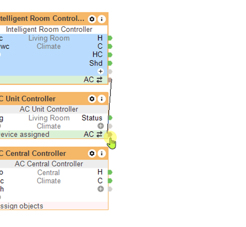

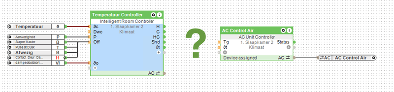

Wat is de beste manier om de Intelligente room controller met de AC Control unit te laten samenwerken?
Ik had eigenlijk verwacht dat deze twee een API koppeling zouden hebben, maar ik kan nergens een voorbeeld op Internet vinden... En het lijkt me een beetje raar om 4 of 5 lijnen te trekken tussen de 2 bouwblokken... Iemand tips?
Afbeeldingslocatie: https://tweakers.net/i/LqBB22UHM4taBmGLV-pXYgEMZ2w=/800x/filters:strip_exif()/f/image/v3wzI8oYhGHVKpQnsuI6NgsK.png?f=fotoalbum_large
Edit: nevermind, gevonden. Je moet de APIs aan elkaar slepen.

Vraag over de Task Monitor van de Loxone monitor.
Weet iemand wat weergegeven wordt met dat percentage in wit, rechtsboven in het zwarte geruite vlak? (In het voorbeeld staat daar 50%.)
