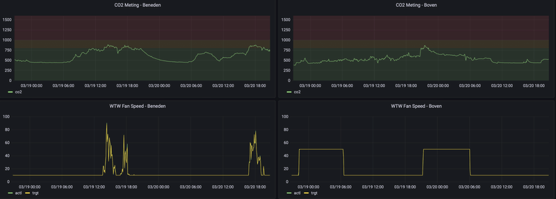

Wij hebben thuis nu een jaar lang een prachtige installatie van Loxone draaien en wij hebben een vraag over CO2 gestuurde ventilatie.
Op dit moment gebruiken wij de standaard Ruimte Ventilatieblokken. Hierin worden de CO2 niveaus van de diverse ruimtes als input gegeven, waarbij we per ventileerbare zone maximaliseren op hoogste CO2 niveau.
Nu hebben wij een DUCO Energy premium hangen met een modbus interface en we kunnen twee zones op de procent nauwkeurig instellen. Alleen komt er op dit moment alleen een hoog/laag output commando uit het Ruimte Ventilatieblok, als de ingestelde waardes worden overschreden. We hebben natuurlijk niet geïnvesteerd in een veredelde aan/uit schakeling voor onze woning, dus dit moet anders.
Ten eerste wel jammer dat Loxone een aan/uit output heeft gebouwd, of zit er in Loxone een mooi blok om dit wel sjiek op te lossen.
Nu heb ik al een beetje lopen stoeien met de PI(D) regelaars in loxone, maar deze blokken lijken veel te grillig te reageren. In mijn laatste poging nog een aardige lineaire controller gebouwd, waar wij wel tevreden mee zijn in de simulatie, maar wij willen toch jullie expertise nog eens raadplegen.
Concrete vraag is dus of er in Loxone een bouwsteen zit waarmee wij een modulerende CO2 gestuurde ventilatie kunnen realiseren?

Ik heb ook Loxone icm Duco Energy Premium. Wat ik me afvraag is wat je met Loxone wilt regelen dat die Duco niet al zelf doet.
Ik heb zelf 1 modificatie aangebracht, en dat is dat tijdens de nachtstand de Duco niet harder dan 50% kan in de zone op de bovenverdieping omdat ik hem anders hoor tijdens het slapen.
Edit: maar antwoord op je vraag, je kan zelf iets in elkaar knutselen met comparatoren en scalars.
Ik reken zelf <800 groen, 800<1000 geel en >1000 rood.
Je neemt de max van alle inputs die bij een zone horen en met een scalar verlaag je die naar een waarde tussen de 0 en 100%. Bijvoorbeeld 1 op 10.
Wat stuur jij dan naar de DUCO toe, zodat hij zelf wat kan regelen? Wij kunnen alleen maar een override geven op de ventilatiestand van een van de twee zones.

Lt-Crash schreef op maandag 20 maart 2023 @ 21:51:
Ik heb van die Duco remotes die CO2 meten en zelf de ventilatie moduleren.
Het enige wat ik richting die Duco doe is met nachtmodus een API call om de Duco voor zone 2 op "CNT2" te zetten.
Dat ziet er dan zo uit.
Afbeeldingslocatie: https://tweakers.net/i/4PnV1pEcdKF6v4kGxzidua-THhk=/800x/filters:strip_exif()/f/image/EDRxNJOa2pKhVwmnVKMsRYeJ.png?f=fotoalbum_large
  • Lt-Crash
  • Registratie: Oktober 2008
  • Laatst online: 23-11 22:33
JackBol schreef op maandag 20 maart 2023 @ 22:48:
Kijk en daar komt de aap uit de mouw. Wij hebben helemaal niets extra’s in de woning naast de Loxone Ruimte Klimaatsensoren. We meten dus alles zelf en moeten dus ook zelf gaan sturen.
We hadden een hoop dat Loxone ventilatie dus ook op orde had, want ze gaan zo prat op hun slimme/intelligente sturing van ventilatie. En een ding vertellen we je alvast, aan/uit is dat in onze ogen niet.
Ik ga denk ik mijn lineaire controller eens proberen. Door de richtingscoefficient van de lijn aan te passen komen we tot een mooi punt waarin de ventilatie zal blijven hangen met twee slapers in een ruimte.

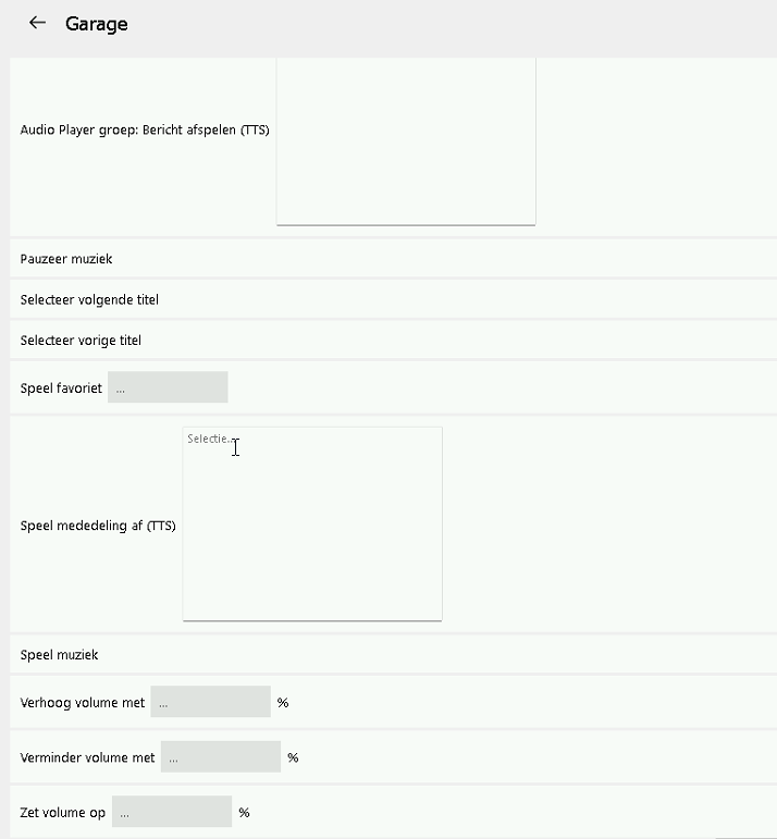

  • K!K
  • Laatst online: 05:47
K!K
Voorheen was het alleen mogelijk om een Fix group te maken ( deze moesten via de Loxone Conifg gekoppeld worden). Tegenwoordig is het ook mogelijk om een dynamic group te maken. Echter zat er in de laatste versie een foutje in de dynamic group waardoor deze niet altijd syn waren met elkaar.
Morgen komt er naar waarschijnlijkheid een nieuwe public beta uit waar veel achtergrond problemen rondom de audioserver opgelost zijn. Echter heb ik de fix voor dynamic group nog niet voorbij zien komen.
Ook verwacht ik dat de AudiServer binnenkort met een public beta komt die weer een grote stap voorwaarts moet zijn.
Echter weet ik zo niet uit me hoofd of het mogelijk is om een dynamic group te koppelen aan logica. maar ik verwacht dat je met quick actions in de app wel iets kan bedenken. Zelf nooit geprobeerd.
Echter denk ik ook dat je de AudioServer en een aantal zones kan invoegen in je project en in de app wat kan experimenteren al weet ik dit niet zeker gezien deze niet fysiek aanwezig is.
Waarom ga je niet een keer naar een Loxone showroom ( zijn er meerdere in nederland en belgie ) en verbind je eens met een AudioServer. Je eigen bevindingen wegen niet op tegenover wat een ander er over schrijft.
EDIT:
Quick Action / Automatische Regel
Zie ik geen optie om groepen samen te voegen. Wel zie ik mogelijkheden om het volume te veranderen
Afbeeldingslocatie: https://tweakers.net/i/7DOv9e8xEw9ECe2o6sizwAQhugc=/800x/filters:strip_exif()/f/image/kpWY9d4XmnbzMJUZS7aPsOGK.png?f=fotoalbum_large

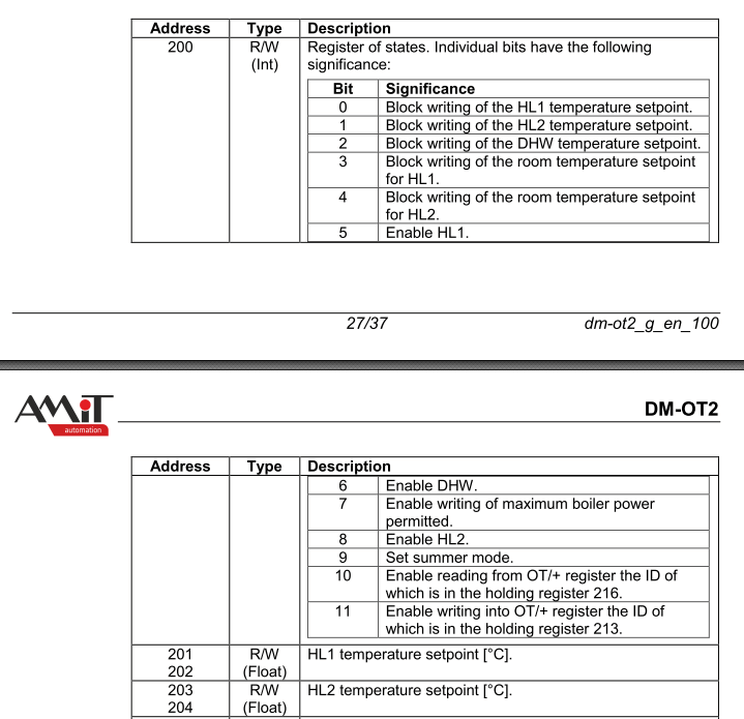

Iemand ervaring met dit soort modbus register uitlezen via Loxone met meerdere bits in één register?
Gaat om een AMiT DM-OT2
Afbeeldingslocatie: https://tweakers.net/i/tZoiNSj6dDvuVcMRqraBe7RpwbU=/full-fit-in/4000x4000/filters:no_upscale():fill(white):strip_exif()/f/image/ttHfcsjhZQ21onZuUFMrUVB7.png?f=user_large
15x330 SW38

Centauriprime schreef op vrijdag 21 april 2023 @ 12:44:
Nee, maar al wel met 't blokje waar je denk ik blij van wordt: binaire decoder.

Ben aan de gang gegaan met de binaire decoder. Dat werkt goed.
Afbeeldingslocatie: https://tweakers.net/i/t13AikMvLiUQNdkwbqbUaPsmpOQ=/800x/filters:strip_exif()/f/image/QJTaFuYHcn5J44nLuCpDoEGv.png?f=fotoalbum_large
Krijg alleen het schrijven naar de registers niet voor elkaar, tenminste het schrijven gaat wel maar ik snap denk ik gewoon niet wat hier staat denk ik.
Afbeeldingslocatie: https://tweakers.net/i/moBJVnp13WYYO1U5eFZyO34zfrA=/full-fit-in/4000x4000/filters:no_upscale():fill(white):strip_exif()/f/image/nmClqoawmNQ9ppSnBCeAcuFA.png?f=user_large
Als ik dit zo zie dan stuur ik toch een int 1 of 3 om de ketel te laten verwarmen?
15x330 SW38
  • Gwaihir
Gwaihir
Centauriprime schreef op zondag 23 april 2023 @ 17:12:
Want? Waarom int 1 of 3 en waarheen? (Ik zie 't eerlijk gezegd niet.)
Zie maar 'n paar stukjes zo van hoe het hoort te werken, maar ik zou 'ns kijken naar:
- communicatiebitjes waar je blij van wordt: register 100 bit 0 (en niet 1) - dat lijkt te kloppen in je screenshot :)
- een zinnig setpoint (#201)
- HL1 enabled (#100 bit 8 te lezen, en / of #200 bit 5 te schrijven?)
- meetwaardes van de kamertemperatuur, die 'm vervolgens doen aanslaan?
Oh.. en probeer je bit 8 en 9 nu min of meer over te slaan in die status uitlezing? Ik kan je formule niet zien, dus misschien klopt die op zich, maar die bits lijken me toch wel interessant..
  • dimyke
  • Laatst online: 15-11 23:35
Ik vermoed dat je een dan iets gaat moeten sturen als 0101000000000. Ze spreken immers van bit vanboven in de kolom en de bit moet actief zijn om de functie te activeren. Althans, zo versta ik het.
Kan je de volledige documentatie eens delen?
Wat krijg je terug als je register 200 uitleest? Kan je die volledige output eens delen met de modbus monitor.
Misschien zit Gwaihir dichter bij een juist antwoord dan ik, geen idee.
Ik vind de documentatie altijd bagger van doe modbus registers. Bij Orno hadden ze de registers in de documentatie gezet zonder dat ergens te vermelden. Toppers.
Beetje trial and error.
Je moet het decimale equivalent van de digitale waarde sturen.
Wil je dhw starten (bit 6) dan schrijf je de decimale waarde ‘32’ als 16 bit getal naar register 200.
Decimaal 32 is 0000 0000 0010 0000 binair.
