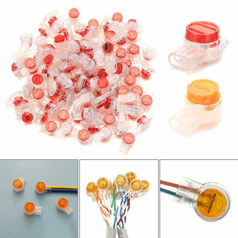

Deze K1 of K2 connectors zijn daar speciaal voor bedoelt
Afbeeldingslocatie: https://tweakers.net/i/5Lr3tqEYLmI9kQGmFWOTaMA_TTE=/800x/filters:strip_icc():strip_exif()/f/image/g6qzSdDJUyFFKY9CYAxDkFFz.jpg?f=fotoalbum_large

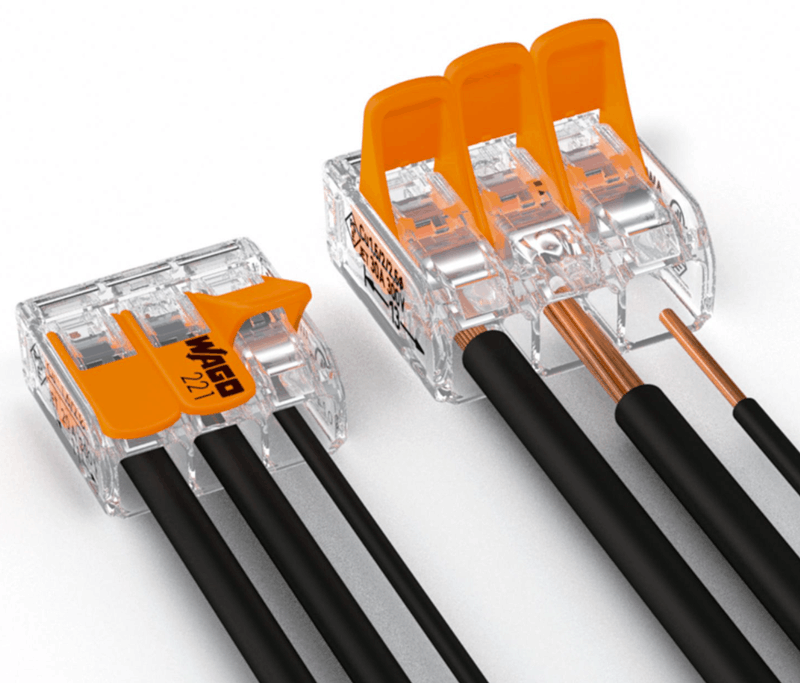

Gebruik zelf altijd WAGO 221 serie lasklemmen! Voor hard en zacht draad geschikt.
Nooit problemen, sterk en werkt altijd :).
