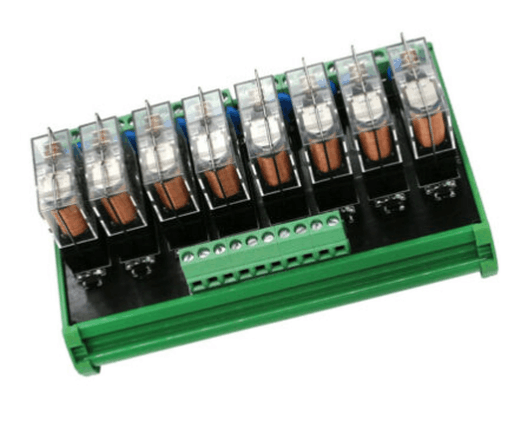

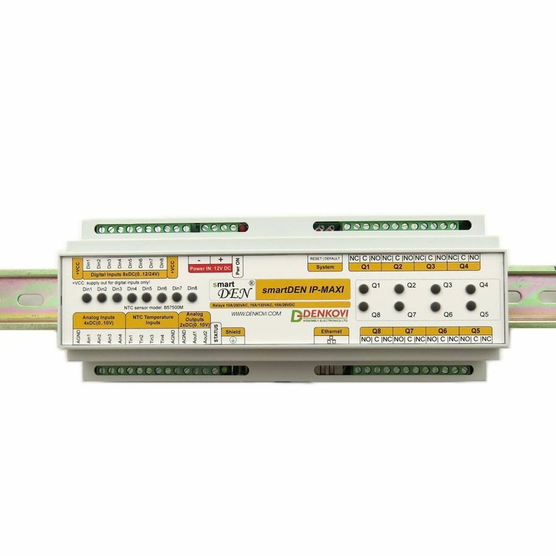

HammieDuDe schreef op maandag 28 juni 2021 @ 09:36:
Bovenstaande ondertussen gereed en werkend voor de Loxone gekregen gisteravond ( pff, heeft me echt wel wat uurtjes gekost qua programmering )
Nou kom ik nog met de volgende uitdaging, en ben benieuwd hoe jullie dit zouden doen.
Bij stroomuitval/reset van dit kastje, gaan alle relais weer op dicht staan, waarbij het voor de Loxone natuurlijk niet duidelijk is dat dit het geval is geweest.
Er van uit gaande dat de Loxone alleen een HTTP command geeft wanneer een actor aan of uit moet, gaat er dan het e.e.a. in de soep lopen.
Stel, ik krijg het voor mekaar om ook de status van de relais uit te kunnen lezen met een HTTP virtuele ingang, dan zou ik toch in theorie met een AND/OF statement in de programmering de Loxone opnieuw de HTTP virtuele uitgang kunnen laten triggeren? Of kan ik dit met een bepaald blok zowiezo al doen zonder de status te krijgen? Oftewel, als een HTTP virtuele uitgang niet maar 1x getriggerd wordt, maar laat zeggen, elke 5 minuten? Dan hoef ik ook niks meer in de programmering van de Arduino te doen.
Volgens mij is dat een ESP32, kan je niet gewoon een file schrijven waarin de state van iedere relais wordt bijgehouden? En bij boot je alle relais in de laatst bekende status terug zet?
  • HammieDuDe
  • Laatst online: 09-10 09:02
JackBol schreef op maandag 28 juni 2021 @ 15:43:
Klopt, maar dan zou ik elke schakeling/verandering willen wegschrijven, EEPROM heeft max 100.000 write cycles, ik weet niet hoe veel schakelingen er plaats gaan vinden, maar ik wil die gok niet gaan wagen om de levensduur van de ESP te verkorten, maar als ik er met bovenstaande ook kan komen, is dat ook best, wil nog wel de status opvraag kunnen realiseren, dat ga ik er nog wel inprogrammeren.
Achterhoek | Loxone | PUHZ-SW75YAA + ERSD-VM2D | 12.200wp PV | Zehnder Q600
  • JackBol
JackBol
Security is not an option!
HammieDuDe schreef op maandag 28 juni 2021 @ 15:46:
Capacitor eraan voor een dying gasp?
  • Gwaihir
JackBol schreef op maandag 28 juni 2021 @ 15:52:
Is dat slim of super riskant? Geen idee of zoiets goed reageert op midden in een write cycle z'n spanning verliezen. (Goed = daarna weer lekker verder, non-bricked.)
  • roderickvd
  • Laatst online: 26-06 22:26
Yes.
  • JackBol
JackBol
Gwaihir schreef op maandag 28 juni 2021 @ 20:01:
Je moet natuurlijk wel timen dat die write sneller gebeurt dan dat de capacitor leeg is.
Ik zou de ingangsspanning aan een GPIO maken met een IRQ op de falling edge en in die IRQ je array wegschrijven. Moet in een paar ms lukken.
En anders een batterijtje eraan :)

Ondertussen heb ik de Denkovi SmartDen Maxi gekocht: 8 relays en 8 digitale inputs, en nog enkele analoge in en out + temp sensors.
Afbeeldingslocatie: https://tweakers.net/i/IPzPf_wEAEuf0KK1W0plKL83BCo=/800x/filters:strip_icc():strip_exif()/f/image/eBMu4ZzrhPt90fJMcaMlRy5X.jpg?f=fotoalbum_large
Een relay sturen is inderdaad straightforward, maar heb je het uitlezen van de status al opgelost gekregen? Want ik wil sneller dan elke 10 seconden de status van een input uitlezen, en via een Virtual http input is de min polling 10 seconden :(
Die Smartden kan ook SNMP verzenden, maar de Miniserver kan blijkbaar geen SNMP ontvangen ...

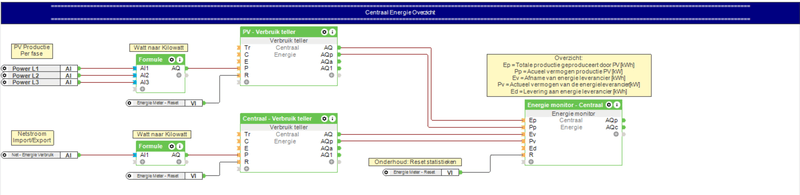

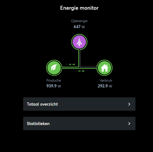

Tevens in mijn oude woning gisteren zonnepanelen gekregen met een SolarEdge omvormer, na Modbus TCP aangezet te hebben in combinatie met een P1 teller nu de energiemonitor aan de gang gekregen.
Best gaaf :)
Was wel even wat uitzoeken en met wat formules de juiste waarde aan de energiemonitor kunnen geven.
Afbeeldingslocatie: https://tweakers.net/i/7sxKyaFm1QmZ6ZksB4kjArjcRSk=/full-fit-in/4000x4000/filters:no_upscale():fill(white):strip_exif()/f/image/aPXfk9J4KmENnPkXootwGJfn.png?f=user_large
Best gaaf :)
Ik heb er ook zo eentje maar zit nog met een serieuse misrekening in de totalen. Zou je je config willen delen?
Bij mij kloppen de actuele waarden zover ik kan zien maar de totalen die loxone weergeeft in de details kloppen voor geen meter.

yea nee het registreerd veel te veel en geen dagtotalen.

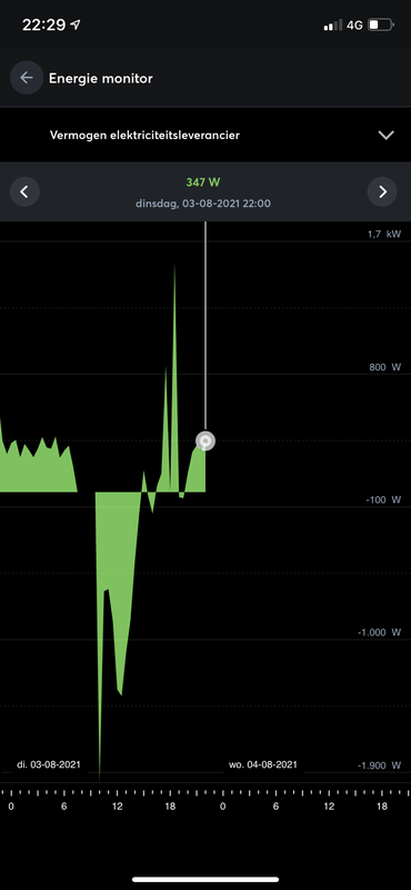

Bij mij wel hoor, morgen een klusdag in het huis dus donderdag zal ik mijn programmering en formules delen, het is een beste berekening geworden namelijk ( met cos phi, scale factor etc ). Lang leve de duitse loxforums. ( ik meet pas sinds gisteren )
Afbeeldingslocatie: https://tweakers.net/i/aYEiRSt22hepiytmwW_StO2zUFQ=/x800/filters:strip_exif()/f/image/k0WP1fGc87bW8i0rqMvEMNZx.png?f=fotoalbum_large
Afbeeldingslocatie: https://tweakers.net/i/K7qR-VuyUo96wsR_Cghvx-Fbj4s=/x800/filters:strip_exif()/f/image/1mpWLzJoztJLwAHBucK0JLtX.png?f=fotoalbum_large
[ Voor 37% gewijzigd door HammieDuDe op 03-08-2021 22:30 ]
Denk dat we de zelfde bron hebben gebruikt voor de opzet :). Enkel denk ik dat ik ergens iets verkeerd heb gekoppeld voor de totalen gok ik

Pulse_ schreef op dinsdag 3 augustus 2021 @ 22:41:
Misschien heb je hier iets aan loopt ongeveer drie jaar, is op basis van een 3 fase modbus meter.

Ik gebruik zelf producten van het merk Hera - https://www.hera-shop.com/produkte/

Via google kwam ik deze chinese bordjes tegen. Is wellicht een alternatief voor de wago (en finder). Iemand ervaring mee?
Afbeeldingslocatie: https://tweakers.net/i/rGWrZe8CvVuVW1blEJRr45amGkE=/full-fit-in/4000x4000/filters:no_upscale():fill(white):strip_exif()/f/image/QK4MDaVuaqkhZBS5dtz2k399.png?f=user_large
[ Voor 21% gewijzigd door grotius op 19-08-2021 18:22 ]

JackBol schreef op vrijdag 20 augustus 2021 @ 11:02:
Ja dat bedoel ik ook eigenlijk ;)
Losse relais is praktischer, maar grootste invloed op de levensduur op een relais is meestal het aantal schakelingen, dus die Loxone MS relais op 24V schakelen garandeert geen langere levensduur lijkt me.
Overigens ligt het er ook aan hoe bang je bent van de soldeertang en of je die tegen dure dingen durft te houden ;)
Ik deel je mening het is een pure kosten afweging en of je bang bent voor solderen moet je bepalen etc.
Om terug te komen op je leversduur: Relais slijtage wordt gemeten in het vermogen wat geschakeld moet worden en dat keer op keer. In het voorbeeld wat besproken is 24VDC minder dan 1 watt vs 230VAC 200+ watt voor een rolluik moter. Daarnaast spanningspieken en dalen met vonken en kortsluiting doen ze plakken en dan is het een keer over of zelfs na één keer als je een slechte dag hebt haha. :X
Conclusie: op 24VDC schakelen van relais in je paneel brengt minder risico met zich mee. Zeker als je kijkt naar veld apparatuur zoals rolluikmotors die buiten zitten waar de kans op problemen groter is. De levensduur van het interne relais in de miniserver is aanzienlijk langer omdat de belasting veel lichter en stabieler is.
Nederland | WAGO | Loxone | Smart Home
  • JackBol
JackBol
mies-ttk89 schreef op vrijdag 20 augustus 2021 @ 11:18:
Ah natuurlijk, elke keer bij schakelen is er een kans op een arc die het relais beschadigd, deze kans is natuurlijk hoger bij grotere spanningen. Ik snap het argument nu.
Voor screens is het dus nog zeker te overwegen om externe relais te gebruiken.
