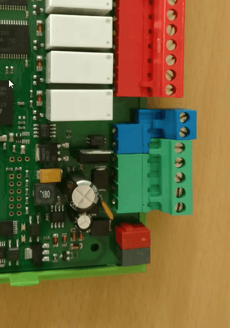

Iemand ervaringen met de RGBW Tree, heb er eentje 2e hands gekocht via MP maar nu sluit ik hem alleen op voeding en Tree aan maar er gaan geen lampjes branden en vindt hem niet op de ms. ( meet netjes 24v inkomend op de print als ik hem open heb gehaald ).
Moet er ook al een last achter zitten om hem functioneel te krijgen,.. of,…
Waarschijnlijk overbodige post maar heb je de afsluitweerstand er op zitten als het de laatste is?
Die moet toch alleen op de laatste link? Die zit er op
Makkelijkste test is enkel 24VDC koppelen: Al is de extension alleen voorzien van stroom moet hij beginnen te knipperen met dat hij geen bus kan vinden.
Zie link met uitleg: https://www.loxone.com/nlnl/kb/led-status-2/
Dat doet “ie” dus niet, en ook de RGBW DMX die ik van hem heb is zo dood als een pier,… Grrrrr
Heb de desbetreffende meneer maar eens een berichtje verstuurd via Marktplaats, hij biedt nog meer aan, ben benieuwd wat hij gaat zeggen.
Heb ook nog een RGBW Air van hem overgenomen, die ga ik morgen ook maar eens testen.

Helaas geen goed nieuws.
Als hij geen licht geeft als je de 24V correct hebt aangesloten dan is het einde verhaal. Heb er al genoeg gezien zo.
Alleen Air producten stoppen met knipperen nadat ze zijn aangeleerd in de Miniserver. Daarvoor zijn ze of in de leermodus (rood/groen/oranje knipperend) of zoekende naar hun Air Base (Oranje knipperend).

Never mind,… ik durf het bijna niet te vertellen hoe, maar ze werken, soms is het verstandiger om op tijd te stoppen met de klus… Wie het raad krijgt eeuwig lof…

HammieDuDe schreef op woensdag 20 oktober 2021 @ 13:16:
voeding en tree omgewisseld?
Op mijn 2dehands miniserver zat er dit: Duurde ook even voor ik dat door had :p

Cpt-Cholo schreef op woensdag 20 oktober 2021 @ 13:20:
Haha, mijn oog viel er toevallig op, maar ik ben zeker dat je hier stomweg héél lang kan naar zoeken! :P
Geen idee, maar je maakt ons wel benieuwd! >:)
Of je stopt de stekker erin?

Gertst schreef op woensdag 20 oktober 2021 @ 13:42:
Ja maar als de behuizing dicht is zie je dat niet he :p

HammieDuDe schreef op woensdag 20 oktober 2021 @ 16:37:
Het juiste antwoord zit er nog niet bij, haha
24V adapter niet in het lichtnet?

JackBol schreef op woensdag 20 oktober 2021 @ 21:17:
Nee, polariteit was het, + en - omgedraaid,…

Nee, polariteit was het, + en - omgedraaid, en ik had nog van alles geprobeerd,..

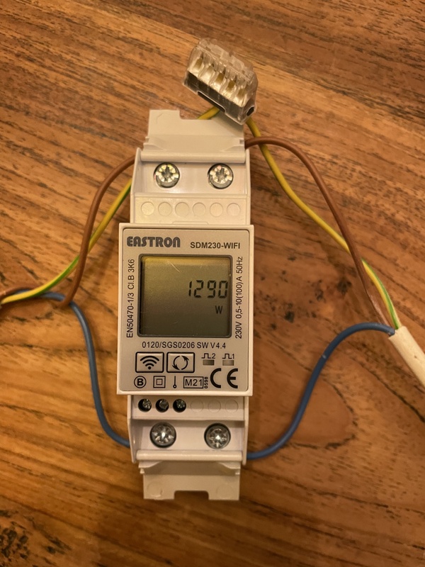

Hij meet bij mij niets. Zelfs geen waterkoker. Volgens mij toch goed aangesloten volgens de handleiding.
Ook kan ik het schermpje niet cyclen naar vermogensfactor of frequentie. Wellicht omdat hij niets meet.

  • siskos
  • Laatst online: 21:48
Sluit de blauwe draden eens onderaan aan en de bruine bovenaan? Misschien zit er ergens de fase en de nul omgewisseld in je huis en meet deze meter enkel op de fase.
  • Gwaihir
siskos schreef op maandag 1 november 2021 @ 15:25:
Goeie!
Maar eh.. in z'n huis? Het is gewoon een verlengsnoer! De garantie dat bruin en blauw kloppen is nihil, tenzij nagemeten. Dus: @JackBol draai de stekker (buiten beeld) eens om :).

Gwaihir schreef op maandag 1 november 2021 @ 16:53:
Goeie!
Ja al gedaan. Ook de waterkoker.
  • Gwaihir
@JackBol DoA? (Nou ja.. half dood dan.. defect in elk geval..)
  • JackBol
JackBol
Security is not an option!
Gwaihir schreef op maandag 1 november 2021 @ 17:36:
Ja heb al contact met de service desk. Kijken of het makkelijk opgelost wordt.
Nog wat bewijs dat de fase echt goed aangesloten is ;)
Afbeeldingslocatie: https://tweakers.net/i/LAx817lpmcXYSY6JcTSMvEW4lFc=/x800/filters:strip_icc():strip_exif()/f/image/mohEEOlx1HPgMiBfVKqXsqJh.jpg?f=fotoalbum_large
  • Gwaihir
JackBol schreef op maandag 1 november 2021 @ 18:20:
Ja ja, 230V precies.. dat had je best wat geloofwaardiger kunnen faken :P.
(Heb hier nog nooit 230V precies gezien..)

JackBol schreef op Monday 1 November 2021 @ 18:20:
Maar meer jij nu de spanning tussen de fase en de aarde? 😳 volgens mij moet je toch tussen de fase en de 0 meten?
DiscVault - Beheer je fysieke schijvencollectie | Beschikbaar als Self-Hosted, iOS (ook TestFlight) en Android (beta).
  • JackBol
JackBol
TheVMaster schreef op maandag 1 november 2021 @ 20:53:
Die is als het goed is altijd 230v, maar dan weet je nog altijd niet welke de fase en welke de 0 is.
Het verschil tussen 0 en aarde is ~0.
Het verschil tussen fase en aarde is als het goed is ~230.
  • TheVMaster
  • Laatst online: 00:10
TheVMaster
Moderator WOS
JackBol schreef op Monday 1 November 2021 @ 21:03:
Daar heb je een punt.

JackBol schreef op maandag 1 november 2021 @ 21:03:
Vraag me af: als je netjes 230V ziet, zoals jij zag, en dat ook altijd ziet: weet je dan dat je al een gemoderniseerd trafohuisje om de hoek hebt staan dat actief de spanning regelt?
Dit is meer een PV vraag, alwaar het speelt vanwege het afschakelen bij te hoog oplopend voltage. Maar ik zie hier dus echt nooit zo netjes 230V. Nu, druilerige middag, nog altijd 233 - 235V op de verschillende fasen.
  • Hechteleir
  • Laatst online: 26-08 11:45
Gwaihir schreef op dinsdag 2 november 2021 @ 13:34:
Hier in België is het: Als je kort bij het trafo-huisje woont heb je 240V omdat ze anders aan het einde van de lijn geen 220V meer hebben.
Bij PV panelen heb je dus pech als je kort bij het trafo-huisje woont want dan schakelt je omvormer eerder uit door overspanning.
  • JackBol
JackBol
Het is nieuwbouw, maar het is in het midden van de stad, dus ik denk niet dat het trafo huisje nieuw is :)
Overigens was het denk ik ook wel een beetje toeval dat het exact 230V is. Het schommelt hier ook gewoon over de dag heen.

JackBol schreef op vrijdag 29 oktober 2021 @ 17:21:
[ubuntu@localhost:~]$ curl -s http://10.0.0.22/api | jq -r
  "product_type": "SDM230-wifi",
  "product_name": "KWh meter",
  "serial": "3c39e7254a1c",
  "firmware_version": "2.11",
  "api_version": "v1"
[ubuntu@localhost:~]$ curl -s http://10.0.0.22/api/v1/data | jq -r
  "wifi_ssid": "IOT",
  "wifi_strength": 90,
  "total_power_import_t1_kwh": 0,
  "total_power_export_t1_kwh": 0,
  "active_power_w": 0,
  "active_power_l1_w": 0
Nou, works as advertised. Tenminste, de API in ieder geval.
De nieuwe is binnen!
[ubuntu@localhost:~]$ curl -s http://10.0.0.23/api/v1/data | jq -r
  "wifi_ssid": "IOT",
  "wifi_strength": 96,
  "total_power_import_t1_kwh": 0.022,
  "active_power_w": 1269.132,
  "active_power_l1_w": 1269.132
Afbeeldingslocatie: https://tweakers.net/i/s44-IMGWy-btQKM6JF4CL7kOIsY=/x800/filters:strip_icc():strip_exif()/f/image/zrIrgE2B3ufameixMbWnQH5Z.jpg?f=fotoalbum_large
