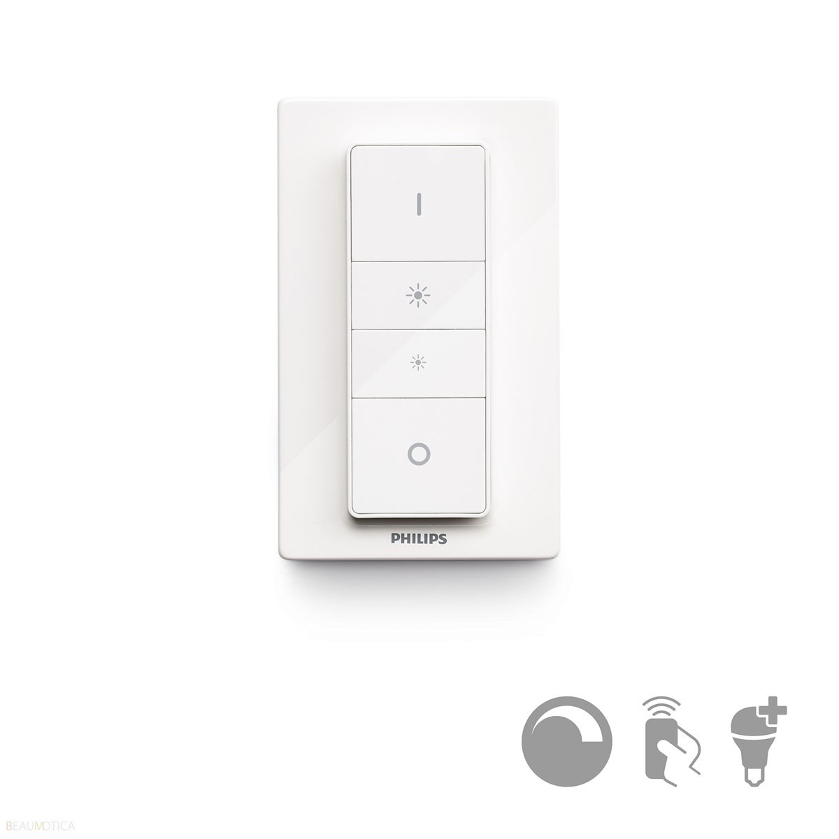

@DeKemp; De Hue lampen aansturen is niet zo'n probleem. Dat kan vrij eenvoudig via de Hue API als je een Hue Hub gebruikt.
Ik bedoel de knoppen die je aan de Hub en lampen kan koppelen. Zoals:
Afbeeldingslocatie: https://tweakers.net/ext/f/M4VDrZopk05SQ69bkntFTGu9/thumb.jpg
Afbeeldingslocatie: https://tweakers.net/ext/f/DWJk5GOklFltO3CX5YUnOa1A/thumb.jpg
Die werken via Zigbee Light Link en het schijnt nogal moeilijk te zijn om daarmee te praten buiten de Hue Hub om. En de Hub biedt geen API om te kunnen zien wat er met die controllers gebeurt.
