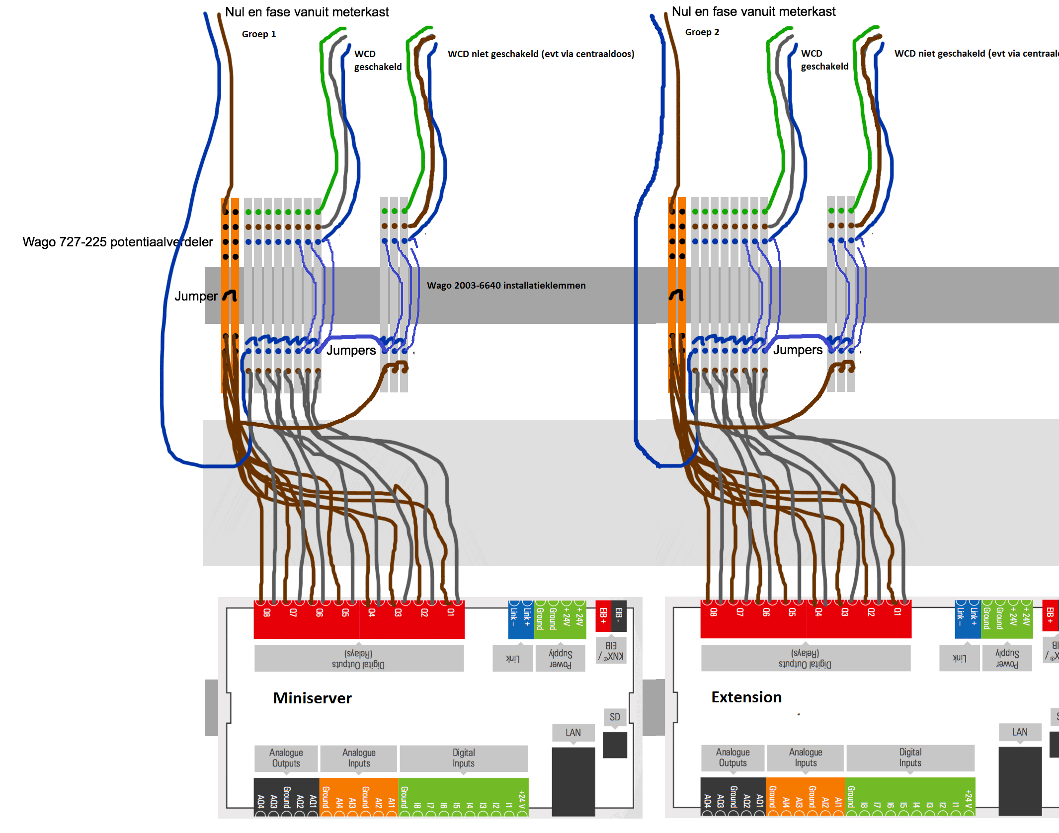

Dag allemaal,
Mijn zwager is een nieuwbouwwoning aan het bouwen en was in eerste instantie niet van plan om iets aan domotica te gaan doen. Nu heeft hij bij ons thuis mijn "hobby domotica" gezien (raspberry, domoticz, zwave , hue) en heeft mij gevraagd of we dat bij hem ook kunnen realiseren.
Omdat ik het hele verhaal met een raspberry en zwave toch redelijk onprofessioneel vind (vertraging, soms instabiel en hobby oplossingen) ben ik verder gaan zoeken en zo kwam ik hier terecht.
De wensen van mijn zwager zijn relatief eenvoudig, hij wil verlichting kunnen schakelen, een paar gordijnrails, en eventueel de vloerverwarming en voordeur-intercom. Alles via zowel meerdere schakelaars aan de muur, alsmede via de mobiele telefoon. Tot zover allemaal niets spannends.
Het grote nadeel is echter dat de bouw van de woning al onderweg is en er is bij het leggen van leidingwerk geen rekening is gehouden met een moderne topologie. Er zijn een aantal centraal-dozen welke vanuit de meterkast gevoed worden, vanuit de centraal-dozen lopen ook weer buizen richting traditionele schakelpunten, lichtpunten en stopcontacten. Het grootste deel van de woning bestaat uit in het werk gegoten betonnen wanden en vloeren/plafonds, achteraf sleuven frezen is dus geen optie meer.
Het trekken van datakabels vanaf de miniserver naar diverse pulsdrukkers is geen probleem. Dat gaat wel door de bestaande buizen. Er is echter geen ruimte om ook nog voor elk lichtpunt aparte 230v aders te trekken naar de miniserver.
Kortom, wat is naar jullie idee de beste manier om toch Loxone te integreren?
Groetjes

Hou er rekening mee dat hoogspanning en laag spanning (utp) samen officieel niet door 1 electra buis mogen. Hierdoor zijn de mogelijkheden in bestaande bouw snel beperkt.
Een optie zou zijn om te kiezen voor de Loxone Air schakelaars, hierdoor vervalt de UTP kabel naar de meterkast. Dan is er meer ruimte over in de buizen om schakeldraden naar de meterkast te trekken, welke je dan aansluit op de Loxone of een extensies.
Dit wordt echter dan wel wat duurder, een air schakelaar kost €106,80,-.
Kun je niet overal met je schakeldraden naar de meterkast kun je een overwegen een Loxone Nano IO Air Hier op kun je 1 rolluik, of 2 lampen aansluiten (dimmen gaat niet) en krijg je 3 ingangen extra. Deze kost €110,- + een schakelaar van €46,80
Een andere optie enocean schakelaars toe te passen, deze zijn wat goedkopen, echter is dit ook draadloos..

Hier was ik inderdaad al bang voor. Ik had hem vooraf al gewaarschuwd dat hij beter extra buizen kon leggen, maar dat wilde hij niet.
Ben bang dat het dan toch een zwave systeem gaat worden.

Zwakstroom en laagspanning (230V) door dezelfde buis kan wel als de isolatie voldoende is. In de praktijk komt het er op neer dat je goed afgeschermde kabels voor het bussignaal of 24V pulsdrukkers en netspanning zou moeten trekken. Ik betwijfel of je dan 3x2,5mm^2 + afgeschermde datakabel goed door een buis krijgt.
Als er ook nog een bussignaal verdeeld moet worden in een inbouwdoos waar ook 230V zit wordt het wel een erg moeilijk verhaal om een veilige installatie te doen.
Persoonlijk vind ik het waardeloos dat er nog woningen op deze manier gebouwd worden. Een centraaldozensysteem is totaal niet toekomstgericht. Loxone Air is wel een mooi systeem voor een retrofit vanwege de Nano IO Air-module met zes digitale inputs. Om een of andere reden bestaan er geen(?) vergelijkbare modules voor z-wave.

De nano air is inderdaad wel mooi, maar omdat deze geen dimfunctie heeft valt die af. Dan zijn de zwave dimmers met dubbele input weer handiger. Helaas...
Groetjes

  • Huttenkloas
  • Laatst online: 07-09-2025
Wederom bedankt voor jullie feedback.
Bij een conventionele elektrische installatie komt de groepsleiding uit op één centraal geplaatste lasdoos, waarop alle stopcontacten, schakelaars en lichtpunten (soms ook een tweede centraaldoos) zijn aangesloten...
Dan kan ik dus niet alsnog een extra leiding trekken van de schakelaar naar de meterkast? Ik was namelijk op zoek naar een manier om conventioneel te combineren met Loxone, zodat je in de toekomst op één of andere manier je elektrische installatie nog via de ouderwetse manier kan gaan maken en ook omdat ik niet in iedere ruimte gebruik hoef te maken van Loxone zou dit goedkoper kunnen zijn.
Alternatief 1 is om van ieder punt in je woning te laten binnenkomen in de meterkast. Dit betekent zeer veel bedrading en buizen. Gevoelsmatig lijkt me dit vrij prijzig.
Alternatief 2. Volledig KNX/Loxone Tree, dan kun je dus bijv. de verlichting doorlussen naar de volgende spot, moet dit allemaal dezelfde groep zijn of is dit niet nodig? Hoe werkt dit met stopcontacten? Kan je van spot naar stopcontact en vice versa en de server weet dan wat wat is?
Waar ik dus mee worstel is: Wat is de meest kostenefficiënte manier om te werken van uitgaande van nieuwbouw?
  • Sjembecks
  • Laatst online: 23-10 08:17
Bedrade domotica vraagt gewoon veel draad/pijp 8)
Om dit te reduceren kun je er voor kiezen om op iedere verdieping een centrale kast te maken.
Dit kan resulteren in meer extensie's wat de prijs dan ook weer opdrijft.
De vraag is ga je alles zelf doen of laat je het doen?
Zelf doen kost het veel tijd, pijp en draad kost niet heel de wereld.
Laat je het doen dan wordt het veel duurder i.v.m. uren geld en worden de tree schakelaars interessanter.
De Loxone Tree spots zou ik persoonlijk nooit kiezen, dit omdat je dan nooit meer naar standaard lampen kan, je kunt ook niet meer om Loxone heen. Leverd Loxone over 15 jaar nog wel tree spots?
Er is een optie om tradioneel later naar loxone om te bouwen, je kunt op wand inbouwdoze dubbele aansluitingen klikken zie hier . Dan kun je met 1 pijp naar de centraaldoos, en 1 pijp naar de loxone kast. De vraag is alleen wel ga je dan niet veel te veel pijp in je huis duwen waarvan je weet dat altijd de helft maar gaat gebruiken 8)7 . Ik denk dat het dan snel goedkoper/interresanter is om een railduino te kopen waarop je die kamers aansluit, je hebt dan toch de voordelen van domotica voor een betaalbare prijs.
Als ik een huis zou bouwen zou ik het volgende doen:
-Loxone kast begane grond
-Aparte kast op zolder voor loxone installatie verdieping/zolder.
-Deur contacten naar ieder buiten deur/raam (bijvoorbeeld Raam open verwarming kamer uit/alarm).
-Loxone Tree schakelaars, echter wel apart bedraad naar de centrale kasten, dit om als loxone failliet gaat je over kan naar een ander systeem bijvoorbeeld PLC's, KNX of wat dan de beste keus is :P
-bewegingssensor in hal/wc/overloop.
Domotica is nog volop in ontwikkeling en het eind is nog lang niet inzicht, een standaard installatie gaat zonder problemen 60jaar mee, bij domotica geloof ik niet dat je over 20 jaar nog steeds met deze Loxone miniserver werkt, er is dan allang een nieuwere versie...of hij is een keer kapot gegaan.

Huttenkloas schreef op vrijdag 27 mei 2016 @ 13:42:
Een conventionele installatie moet je alleen maar willen vanwege de lagere kosten. De flexibiliteit is nul. Als je later nog eens een wcd wil schakelen, bijvoorbeeld omdat er een staande lamp op is aangesloten, ben je aanwezen op draadloze oplossingen om het voor elkaar te krijgen, of je moet een schakeldraad door de bestaande leidingen en centraaldozen naar de verdeelkast trekken. Dat kun je misschien voor één wcd doen maar dan houdt het wel op.
Een installatie die in stervorm is aangelegd kun je altijd op de conventionele manier aansluiten. In plaats van centraaldozen gebruik je dan rijgklemmen in de verdeelkast om wcd's te verdelen over de groepen. Als je normale pulsdrukkers gebruikt (geen KNX of Loxone Tree) kun je die combineren met impulsrelais om lichtpunten te schakelen.
De vraag naar huizen met een slimme elektrische installatie gaat in de toekomst alleen maar toenemen. Het hangt natuurlijk af van de vraag of je de juiste koper treft. Een koper die van zijn huis een smarthome wil maken zal zeker meerwaarde zien in een installatie die in stervorm is aangelegd.
Er is nog wel een middenweg mogelijk door meerdere onderverdeelkastjes waar de leidingen bijvoorbeeld per verdieping op binnenkomen, zodat de totale buislengte kleiner is en er minder koper nodig is. Per verdeelkastje zou je een Loxone Extension kunnen plaatsen.
In mijn huis heb ik op diverse plekken kleine relaiskastjes waar relais op een din-rail in zitten om bijvoorbeeld de ventielen van een vloerverwarmingsverdeler te schakelen. De relais worden centraal vanuit 24V digitale outputs van de plc bekrachtigd. Met een 16-aderige svv-kabel kun je vijftien relais bedienen (één ader voor common ground). Met twee 12-aderige svv-kabels zou je 11 relais en 12 pulsdrukkers (dus bijv. twee dubbele pulsdrukkers zes kamers) vanuit een verdeelkastje met de centrale verdeelkast kunnen verbinden.
Loxone Tree staat nu nog in de kinderschoenen. Er zijn weinig producten voor verkrijgbaar.
Verlichting zou ik echt in stervorm aanleggen en dan voor led-verlichting lekker in China gaan shoppen. Toevallig was ik deze week voor een klant op zoek naar betaalbare rgbw-verlichting. Inbouwspots met 3x3W rgbw leds heb je al voor 9 dollar. Je sluit er bijv. per ruimte 4 tot 8 stuks aan op een EldoLed PowerDrive die per vier kanalen zo'n 120 euro kost. Uiteindelijk ben je goedkoper uit en je ben flexibel om 230V, constant current of constant voltage verlichting te gebruiken.
Ik zou buizen naar sensoren en verlichting in stervorm aanleggen. Wcd's individueel naar de verdeelkast kan wat teveel van het goede zijn, maar je kunt wel kijken naar een slimme verdeling. Bijvoorbeeld vertakken in een grotere behuizing waar je een Loxone Extension en wat rijgklemmen in kwijt kunt ipv een krappe centraaldoos die alleen geschikt is voor lasdoppen, of wcd's in logische groepen kunnen schakelen. Wat je ook zou kunnen doen is het linker stopcontact van een wcd altijd permanent voeden en de rechter op een schakeldraad die je centraal schakelt zodat je bijvoorbeeld staande lampen altijd kunt uitschakelen op dit contact.
  • Huttenkloas
Femme schreef op zaterdag 28 mei 2016 @ 14:08:
In principe hebben wij uitvoerig nagedacht over ons electraplan. Dat wil zeggen de stroompunten bepaald, de spots, waar willen we deze bedienen, waar komen staande lampen etc. (alle linker stopcontacten in de woonkamer bijv.) dit alles met een conventionele gedachte.
Hoe koppel je dan deze onderverdeelkastjes? en valt een railduino hier ook onder?
Voor een klant op zoek, ben je dan een installateur oid?
Over de tree (bus), klopt echter heeft het wel de producten die ik nodig denk te hebben zoals bewegingsmelder, stelventiel en touch schakelaar als in het assortiment hebben. Het wachten is op de rookmelders en rolluikmotortje en ik heb alles wat ik nodig denk te hebben. Ik ben zelf ook huiverig om volledig afhankelijk te zijn van 1 leverancier, echter geloof ik ook niet dat Loxone binnen 15/30 jaar van het toneel verdwenen zal zijn. En in principe als je het volgens de tree standaard aanlegt dan zou je toch desnoods de bekabeling kunnen verwisselen voor een ander bussysteem? Daarnaast lijkt me dit ook de goedkoopste manier voor nu...
Met stervorm bedoel je spot/lamp rechtstreeks naar de meterkast (ik weet niet wat stervorm inhoud)? Is het niet goedkoper om de verlichtingsgroepen die je hebt bedacht naar de meterkast te brengen (doorlussen)?
Daarnaast hoe bedien jij de leds uit china en hoe koppel je deze aan de loxone server? dmx?
Zelfde vraag eigenlijk hoe ziet stervorm eruit?
Wat bedoel je vertakken in een grote behuizing, 3/4 leidingen?
Waar moet ik een loxone extension in kwijt kunnen en hoe koppel je deze dan weer aan de server?
Dat idee van linkerstopcontact vind ik wel een goede inderdaad!
Hoe koppel de de beide loxone installaties? of is dit niet nodig?

Huttenkloas schreef op zaterdag 28 mei 2016 @ 20:46:
Aan de plaatsing van de lampen hoeven jullie niets te veranderen. Om de lampen bedraad te kunnen schakelen of dimmen zal de voeding vanuit de verdeelkast naar de lamp getrokken moeten worden aangezien de schakelactoren, dimmers of dmx-gestuurde led-drivers zich in de verdeelkast bevinden.
De Loxone Miniserver en Loxone-extensies communiceren met elkaar via Loxone Link (feitelijk een can-bus). Hier heb je een twee-aderige kabel voor nodig. Om een extensie te koppelen die op een andere voeding is aangesloten (bijv. in een verdeelkast op de verdieping) moet je ook de aarde van de voedingen met elkaar verbinden zodat er geen potentiaalverschillen zijn. De Loxone Link mag maximaal 500 meter lang zijn dus genoeg flexibiliteit om bijvoorbeeld op de verdieping, in de garage of in de schuur extensies op te hangen.
Een Railduino communiceert via modbus/tcp over ethernet of modbus/rtu over rs-485. Voor het laatste heb je de Modbus-extensie van Loxone nodig. De communicatie over rs-485 schijnt bij een Railduino wat sneller te gaan dan over ethernet.
Het goed een Railduino is voor het aansluiten van extra pulsdrukkers weet ik niet. Ik zou daar graag ervaringen over horen. Bij een pulsdrukker is de reponstijd een stuk belangrijker dan bij een relais. Zonder snelle respons zijn acties zoals dubbel en driedubbel klikken niet goed af te vangen.
Met stervorm bedoel ik inderdaad dat lichtkringen (lichtpunten die op dezelfde voeding zitten) en eventueel ook wcd's die je wilt schakelen naar de verdeelkast worden getrokken, waar je ze via rijgklemmen aansluit op een relais, dimmer of led-driver.
Led-spots dienen doorgaans op een constante stroomsterkte gevoed te worden. EldoLed maakt constant current drivers die afhankelijk van het type een stroomsterkte bereik van 200 tot 500, 1050 of 1400 mA hebben. Hiermee kun je zo'n alle led-spots aansturen.
Als je er meerdere op een kanaal van een driver aansluit dien je wel even na te denken aan de correctie manier van aansluiten (parallel of in serie) om het optimale uit de led en de driver te halen. Voorbeeld: als de driver een spanning van max 60V kan leveren een stroomsterkte van 1400mA en je hebt een led-spot die stroomsterkte van maximaal 350mA mag hebben en een spanning heeft van 30V kun je vier groepen van twee in serie aangesloten led-spots parallel (totaal dus acht) op de driver aansluiten om het maximale vermogen eruit te halen. Als je vier led-spots die op 700mA hun maximale lichtsterkte halen parallel aansluit op een driver die max 1400mA kan leveren dan krijgt elke spot maar 350mA en geven ze niet de maximale lichtsterkte.
Met stervorm bedoelt men van eindpunt van de buis direct naar de verdeelkast dus dit:
Afbeeldingslocatie: http://www.computerhope.com/jargon/s/star.gif
Maar met lichtpunten, wcd's of sensoren in plaats van computers :) .
Je zou hier een klemmenkast van bijvoorbeeld 40x60cm voor kunnen gebruiken. Je hebt ruimte nodig voor een extensie, rijgklemmen en eventueel een voeding (je kunt ook makkelijk 24V voor de extensie uit de centrale verdeelkast betrekken, naast een kabel voor Loxone Link, rs-485 of netwerk trek je dan ook een twee-aderige kabel voor de voeding).

Installatietechnisch werkt hij normaliter nog gewoon met het centraaldozen systeem.
Hij ontwerpt de domotica installatie vaak zo dat de diverse lichtkringen d.m.v. een multi core kabel (bv 7x1,5) naar de meterkast of afzonderlijke domotica kast gelegd wordt voor de schakeldraden. Bepaalde centraaldozen zijn dan ook weer onderling gekoppeld.
Dat is een manier om ondanks centraaldozen toch nog ieder lichtpunt onafhankelijk te kunnen schakelen of dimmen. Een centraaldozensysteem leg je aan vanwege de kostenbesparing. Wil je optimale flexibiliteit dan is een stervormig systeem veel beter. Alle wcd's in stervorm aanleggen is overkill maar voor verlichting en sensoren is het wel prettig om dedicated buizen te hebben. Voordeel hiervan is dat het makkelijker is om later nog eens iets toe te voegen dat je tijdens het ontwerp van de installatie niet had voorzien. Als het op zwakstroom werkt kan het prima door een bestaande buis waar zwakstroom doorheen gaat en ruimte is om een extra kabel doorheen te trekken.
Met een bussysteem zoals KNX of Loxone Tree kun je wel uit met minder buis. Je moet dan wel een apart buizensysteem voor de bus ontwerp zodat de buskabel niet langs netspanning gelegd hoeft te worden.
Volgens hem was het voordeel van de Tree met name dat de melders en Touch schakelaars geen batterij (die 2 jaar meeging) nodig hebben. Veel klanten van hem wouden niet in hun hagelnieuwe woning drukknopen met batterij.. eigenlijk vrij logisch.
Daarnaast werk bedraad gewoon betrouwbaarder en vaak ook wat sneller.

Ik kan gewoon zijn denkwijze volgen qua centraaldozen (lichtkringen, stroomkringen) en zo'n multicore kabel.
Centraaldozen voor de wcd's kan prima. Om ook wcd's te kunnen schakelen met een Relay Extension zou je ze per drie of vier naar de verdeelkast kunnen trekken en er nog één of twee schakeldraden doorheen kunnen trekken om specifieke wcd's te kunnen schakelen.
Voor wat betreft de verlichting moet je je bedenken wat voor soort verlichting je wil gebruiken: 230V led-lampen met een standaard fitting en ingebouwde driver, of inbouw led-strips en led-spots die op zwakstroom worden gevoed via een constant voltage of constant current driver die centraal in de verdeelkast wordt geplaatst. In dat geval wil je de buizen scheiden van de netspanning. Je zou een apart centraaldozensysteem voor de verlichting kunnen maken, dat scheelt buis maar levert meer gedoe op met het doorverbinden van aders in de centraaldozen. Als je ooit nog met rgbw-verlichting aan de slag wil zou ik het niet doen aangezien je dan nog niet wegkomt met de kabel (rgbw-verlichting vereist veel meer aders).
M.b.t. de schakelaars, bewegingsmelders, rookmelders en alarm (pir) melders breng ik gewoon vanaf ieder punt een kabel naar de domotica kast. Zo blijf ik enigszins flexibel en heb ik geen vendor lock-in?
M.B.t de bewegingsmelder, rookmelder, pirmelders en spots ben ik dan geheel vrij.
Ja, stervorm = vrijheid :) .

  • Oldchatterman
  • Laatst online: 17-10 15:17
Ik wil ook starten met het ontwerpen van een installatie voor mijn nieuwbouwwoning gebaseerd op loxone. Heeft iemand handreikingen voor mij hoe je zoiets aanpakt?
Ik heb zelf de volgende aanpak bedacht:
- per ruimte vastleggen welke aansluitingen nodig zijn
- de aansluitingen symbolisch intekenen en van een code voorzien
- de verdeelkast indelen aan de hand van de gevonden aansluitingen
- een installatie tekening (laten) maken
Vragen die ik heb:

Wokschotel schreef op maandag 08 augustus 2016 @ 11:14:
Korte vraag. Ivm een renovatieproject ben ik aan het kijken naar Loxone, deels air en deels bedraad. Maar hoe zit het met de scheiding van stroomgroepen. Ik wil WCD's en verlichting in het huis onderverdelen over 3 of 4 groepen. Wat volgens mij niet kan en mag zijn verschillende groepen bij elkaar laten komen in één extensie of server. Dat zou betekenen dat je per groep die je wilt gebruiken een aparte extensie nodig hebt. of zijn de relaisuitgangen in de extensie galvanisch gescheiden?
De relais op de Multi Extension Air hebben geen gedeelde fase dus je kunt er de fases van verschillende groepen mee schakelen. In de opbouw van de verdeelkast moet je er wel voor zorgen dat je de groepen goed uit elkaar houdt.
  • Wokschotel
  • Registratie: December 1999
  • Laatst online: 26-10 18:01
Wokschotel
Op 6 wielen
Femme schreef op dinsdag 09 augustus 2016 @ 16:50:
Okay dank. Ik heb het uitgetekend, met dank aan jouw eerdere tekening. Volgens mij zit in je tekening een ontbrekende draadbrug/jumper. Want in de Wago 2003-6640 is de nul op beide kanten van de klem niet doorverbonden. Ik heb voor de volledigheid die draadbruggen er bijgetekend.
Afbeeldingslocatie: https://eshop.wago.com/JPBC/image/WAGO01/pictures/detail/00196897_0.jpg
Volgens mij kun je dan beter de 2003-7646 gebruiken.
Anyway, ik heb een mix tussen geschakelde en niet geschakelde WCD's. Als je 2 groepen in 1 verdeelkast hebt (en je gebruikt een extensie voor de 2e groep) dan ziet het er volgens mij als volgt uit:
Afbeeldingslocatie: https://tweakers.net/ext/f/BgGwSPANNrF7Y9BY0jHuB95A/medium.png
Ik ben in mijn 'nieuwe' huis aan het inventariseren hoe ik alles wil aansluiten. Het Tree-systeem komt dan als geroepen want dat scheelt me een hoop buizen en daarmee een hoop breekwerk. Ik wil van de meterkast (in de hoek van de woonkamer) naar 2 verdelers, 1 in het voorhuis en 1 in het achterhuis. Op dit moment is de elektra een aan elkaar geknoopt zooitje en dat moet toch echt anders....
[ Voor 14% gewijzigd door Wokschotel op 10-08-2016 09:11 ]
  • Femme
  • Laatst online: 20:19
Femme
Hardwareconnaisseur
Official Jony Ive fan
Wokschotel schreef op woensdag 10 augustus 2016 @ 09:09:
Ah, je moet de 2003-6641 hebben, die heeft een 'pivoting knife' om de nul aan beide zijden van de klem te verbinden. Je kunt idd ook de 2003-7646 gebruiken.
https://eshop.wago.com/JP...activatedPage=CATALOGPAGE
Dat zou moeten werken.

  • Zass
  • Laatst online: 12-07 10:19
Ook hier een Loxone voorstander. Ik ga dit jaar ons net aangekochte huis verbouwen, ik heb hiervoor KNX in mijn vorige huis gehad maar ben het verplicht gebruik van ETS zat, de niet-centrale regeling (zou nog via IP Symcon kunnen, ok) en de dure componenten. Nu dus een nieuwe poging met Loxone, DMX en 1-wire!
Ik heb dit topic, het DMX topic en het PLC topic doorgelezen en had wat vragen:
- Waarom zou je in plaats van de Loxone DMX RGBW driver een EldoLED driver gebruiken? De prijs van de Loxone is acceptabel (zo'n €80) en lijkt mij op het eerste gezicht prima voor gewoon gebruik. Is het dan wel verstandig om de eerdergenoemde Meanwell voedingen te gebruiken, en welke versie dan, de CC of CV?
- Heeft iemand ervaring met de Loxone WW en RGBW spots? De WW is €40 en de RGBW €60 en dit lijken mij prima prijzen. Ik kan amper 24V LED spots vinden (alleen nog een op voltus maar die zijn zonder inbouwframe en of een kleine schijnhoek of een koude lichtkleur), laat staan een RGBW versie. Femme, je had het over een Chinese spot van 5W, is dat deze? Die lijkt namelijk voor 220V te zijn met een eigen (losse) voeding. Ik wil het liefst zo veel mogelijk 24V LED installeren zodat dit mooi gedimt kan worden zonder flikkeringen en voor een laag energieverbruik. Ik ben alleen zeer picky over de lichtkleur, deze moet echt de gloeilamp/halogeenspot benaderen. RGBW is voor sommige plekken een leuke gimmick, meer niet.
- Ik neem aan dat je SVV kabel kan gebruiken van 6x0,8 voor het aansluiten van RGBW strips/spots en 2x0,8 voor de WW versies? Hoeveel watt kan je max hiermee aansluiten en wat is de maximum lengte ongeveer? 2x VD draad van 1,5mm is natuurlijk ook gewoon een optie.
- Gebruik je voor die Wago klemmen een tooltje om de draden erin te klemmen, en klem je op je kabels adereindhulzen?
- Waar koop je van die kabelgoten tussen de DIN rails, en DIN rails zelf?
- Raden jullie CAT7 kabel aan voor de schakelpunten of SVV kabel? Dit aangezien SVV kabel tot max 24 draden per kabel gaat ipv slechts 8, dat scheelt weer kabeltrekgehannes.
- Is Wago PLC makkelijk te integreren via die Loxone config of heb je daarvoor dan ook Codesys nodig en PLC programmeer ervaring? Vind een basisopzet via Loxone wel mooi maar de gemakkelijke uitbreidbaarheid van PLC mooier (dimmertje erbij, relais, etc gewoon erbij prikken en voila, en dat voor een mooie prijs ipv meteen €400-500 voor een extension). De railduino lijkt me dan weer iets te basic/onbetrouwbaar/ingewikkeld. Maak het liefst gebruik van een bewezen standaard.
Thanks voor de antwoorden, ik ben erg geinteresseerd in dit topic en jullie ervaringen!

Zass schreef op zondag 28 augustus 2016 @ 16:03:
De rgbw-dimmer van Loxone is bedoeld voor 24V constant voltage led-verlichting zoals strips en hun eigen lampen. EldoLed heeft ook constant current drivers waarvan je de stroomsterkte op de 50mW nauwkeurig kunt afstellen op het gebruikte type led. Beide hebben een 24VDC voeding nodig, waarvoor je bijvoorbeeld de Meanwell HLG-serie kunt gebruiken.
Je kunt bij WedoLed (en vast ook wel bij andere Chinese led-boeren) de lampen ook zonder voeding bestellen, zodat je ze direct op een passende constant current driver kunt aansluiten. Je hebt ook keuze uit verschillende stralingshoeken.
SVV-kabel is inderdaad prima geschikt voor rgbw led-verlichting. Voor warmwitte led-verlichting zou ik een wat dikkere draad kiezen, bijv. 0,75mm2 of 1,0mm2. Scheelt weer wat in verlies en je hebt de ruimte toch wel in je buis.
De spanningsverlies kun je berekenen met calculators zoals deze. SVV-kabel is 0,5mm2, vergelijkbaar met AWG20.
Draden erin klemmen doe je door een veer op te lichten met behulp van een schroevendraaier. Als de draad geen vaste kern heeft gebruik je inderdaad adereindhulzen.
Bij een elektronicaboer zoals Conrad, Reichelt of RS Components. Als kabelgoot kun je bijvoorbeeld Hager BA6 gebruiken, verkrijgbaar in diverse maten:
https://www.conrad.nl/nl/Search.html?search=hager+ba6
Hier heb je ook een uitgebreid assortiment kabelgoten en din-rails:
http://www.eg-tronic.eu/verdrahtungskanaele/
Ik kan me voorstellen dat als je 1-wire temperatuursensoren achter de pulsdrukkers zou willen plaatsen dat utp-kabel een betere signaalkwaliteit biedt dan svv-kabel. Om gewoon je pulsdrukkers aan te sluiten is svv prima en dun je inderdaad meer (en dikkere) aders door een buis trekken. Svv is niet getwist en neemt daardoor minder ruimte in.
De makkelijke manier om een Wago-plc te integreren is via modbus/tcp. Dat zou eenvoudig moeten zijn, kwestie van de juiste adressen toevoegen en je kunt gaan. Wil je de plc alleen gebruiken voor relais of ook voor pulsdrukkers? Voor zover ik weet heb je CoDeSys nodig om een Wago-plc aan de gang te krijgen. Een buskoppelaar zoals de 750-342 kun je geloof ik wel zonder te configuren via modbus gebruiken. Als je pulsdrukkers op digitale inputs wil aansluiten en de plc via modbus aan Loxone koppelt is het handig om de inputs via een stukje code gedurende bijvoorbeeld 500ms hoog te houden als de pulsdrukker wordt ingedrukt. Het kan anders voorkomen dat het indrukken niet wordt opgemerkt door de Miniserver omdat het precies plaatsvindt tussen het pollen van een modbusadres. De benodigde code vind je hier.
Ik heb twee Railduino's liggen die ik nog moet uitproberen. In principe is dat ook een leuke en betaalbare oplossing die hopelijk betrouwbaar werkt. Met een Wago heb je wel meer mogelijkheden qua soorten inputs en outputs en je kunt relais makkelijk vervangen of afstemmen een bepaalde last die je wil schakelen. Ik heb zelf gemerkt dat ik mijn led-voedingen beter kan schakelen met solid state relais dan conventionele mechanische relais, die de hoge inschakelstromen niet leuk vinden.
